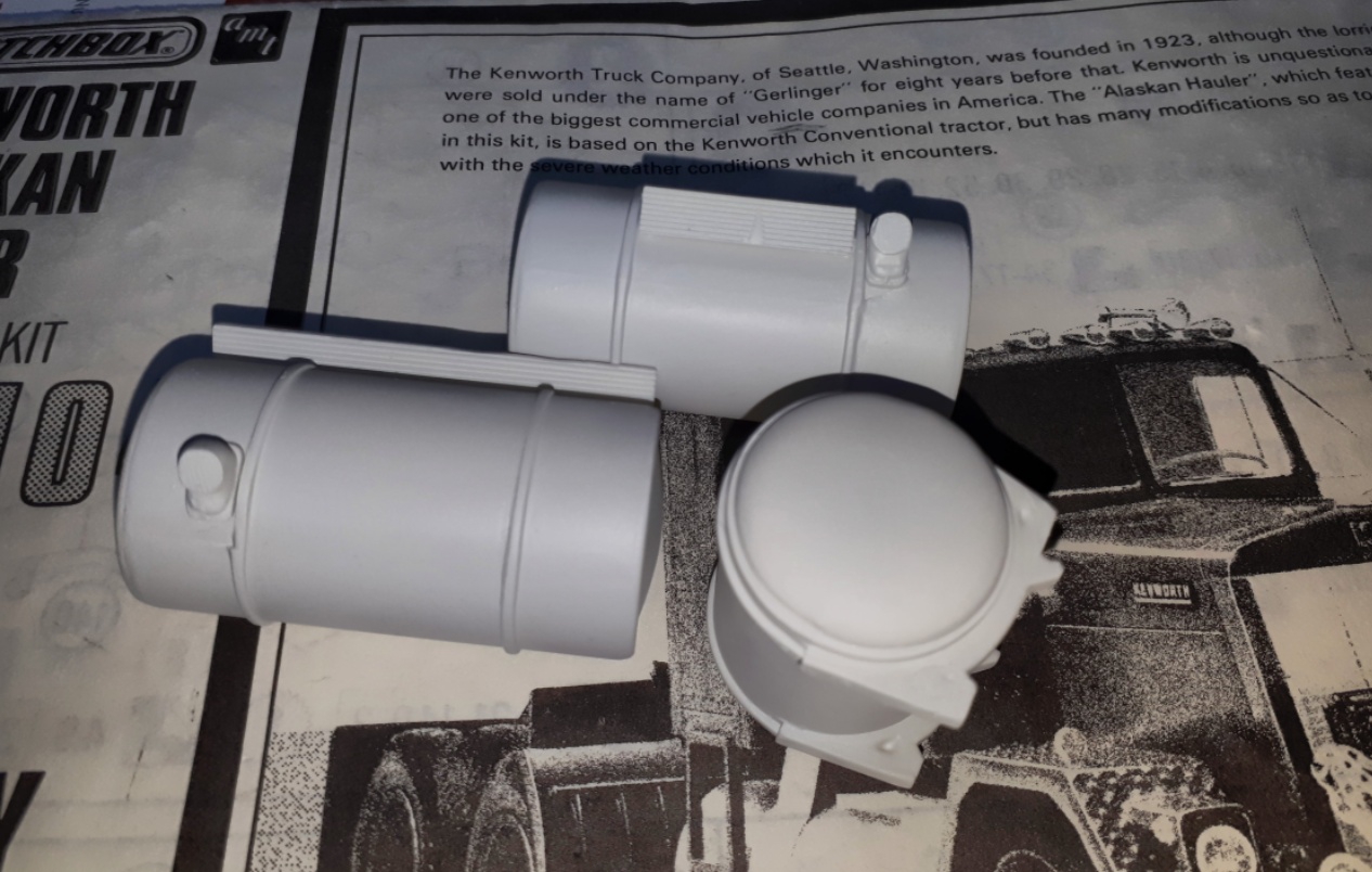

Hier schon einmal das "Unboxing":

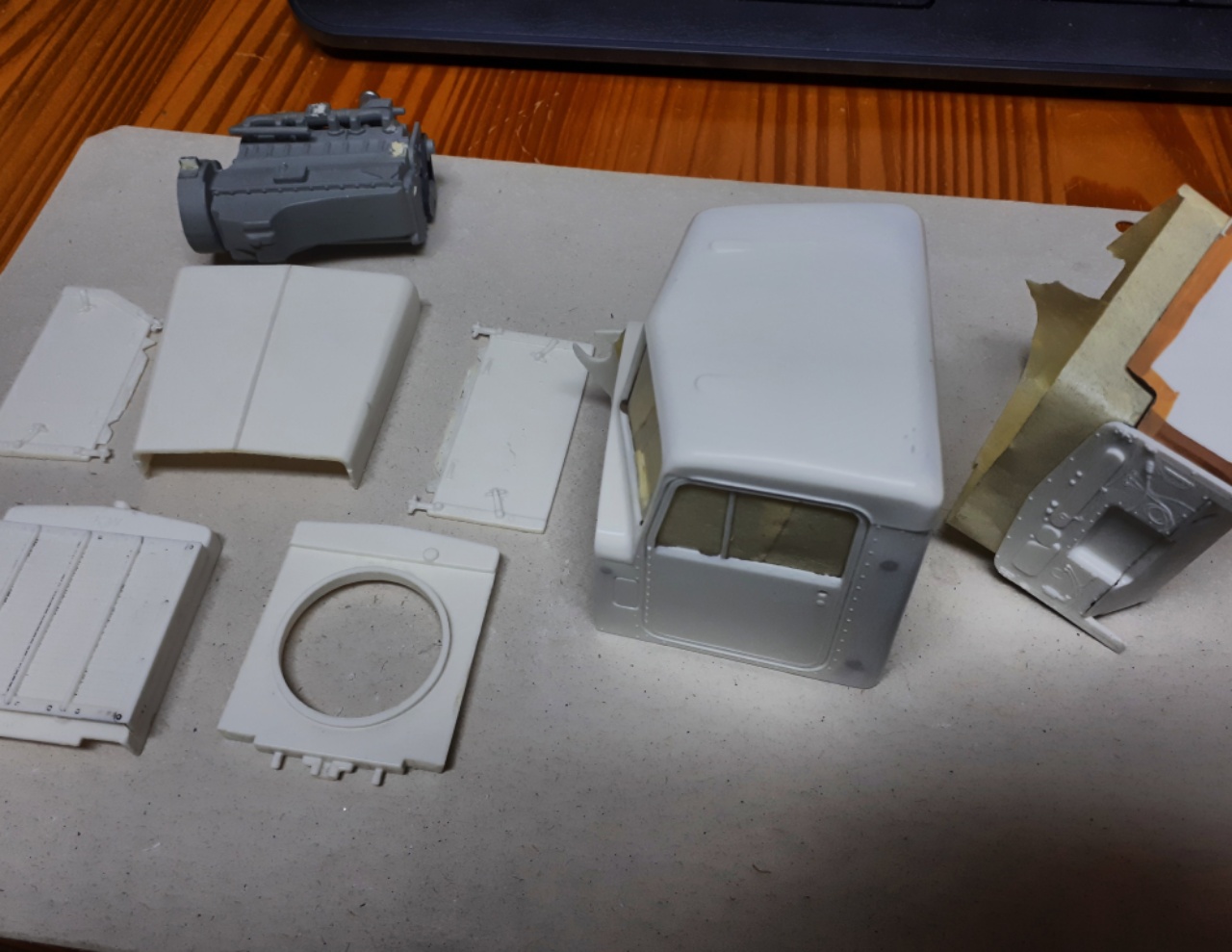

Die Haube habe ich in ihre Einzelteile zerlegt und in Spritus baden lassen, da der Vorbaukühler schwarz angepinselt war
..und weil mir nach Airbrushen war, habe ich einige Teile schon einmal in seegrün matt 48 (Aqualack, 0.2er Düse, Revell "alpha" Blasebalk) eingefärbt und mit Dosen Klarlack zum Glänzen gebracht:

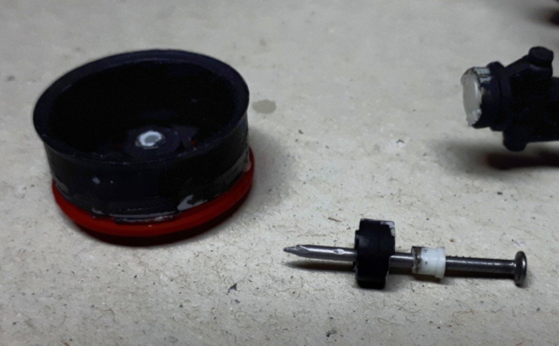

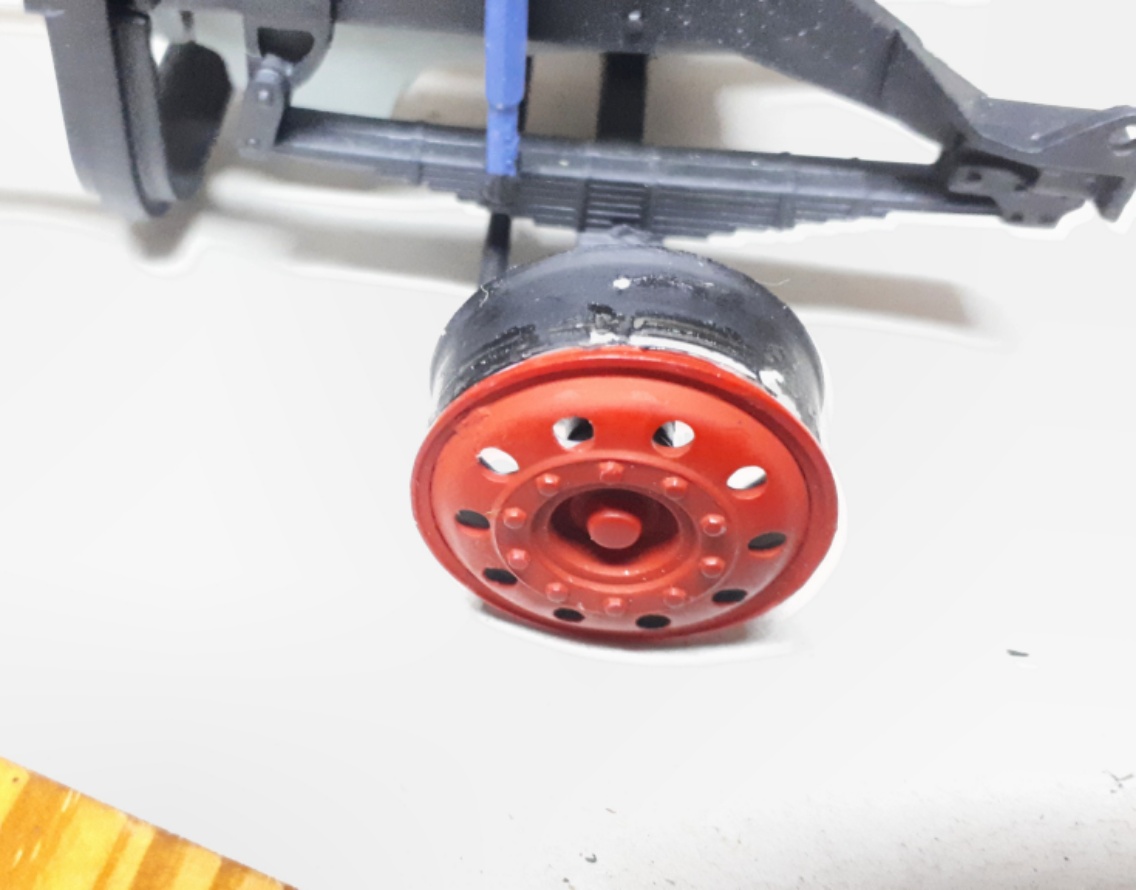

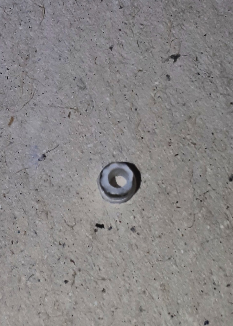

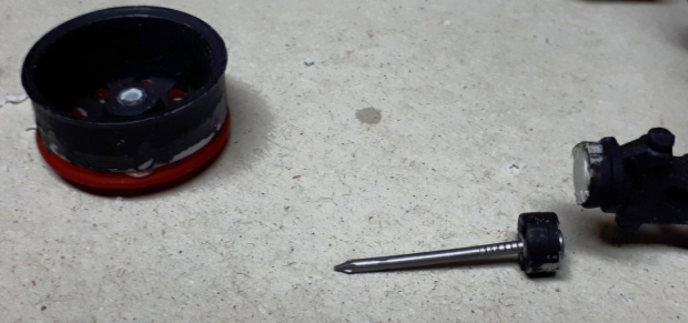

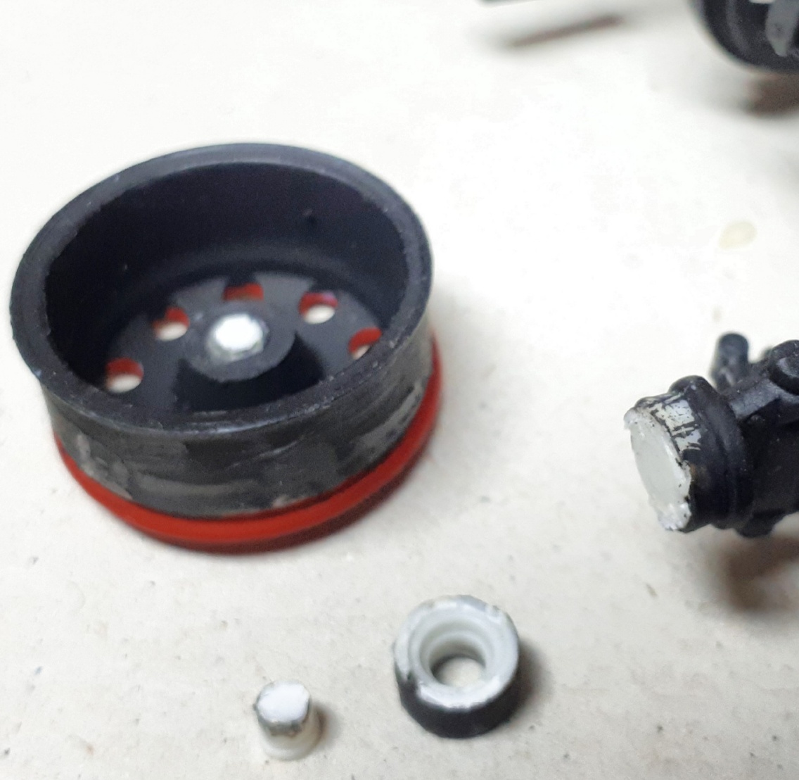

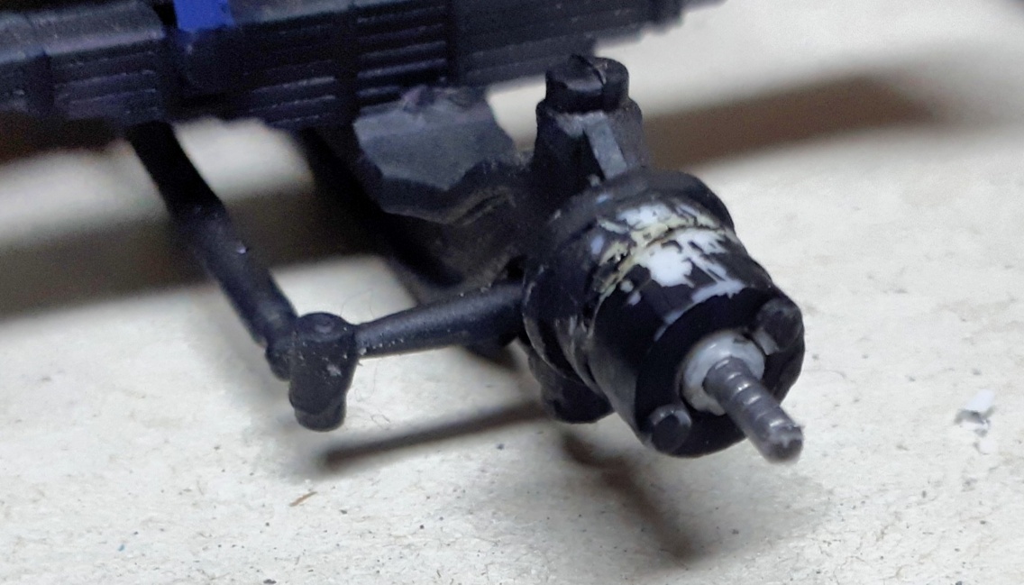

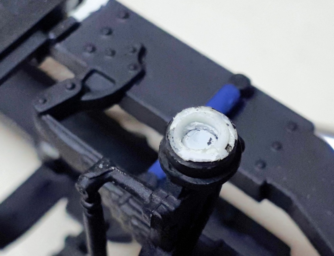

So, heute ging's in die Werkstatt...

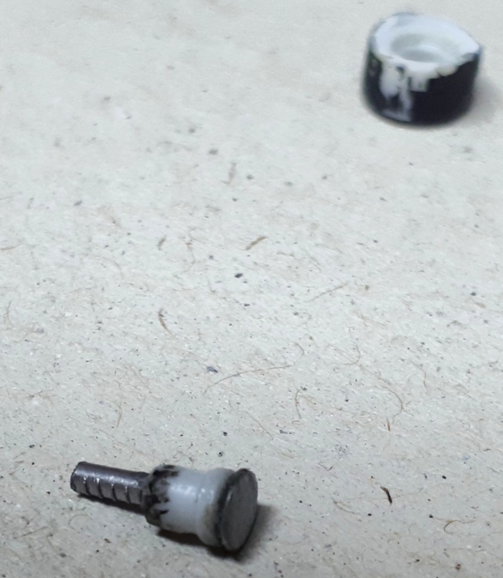

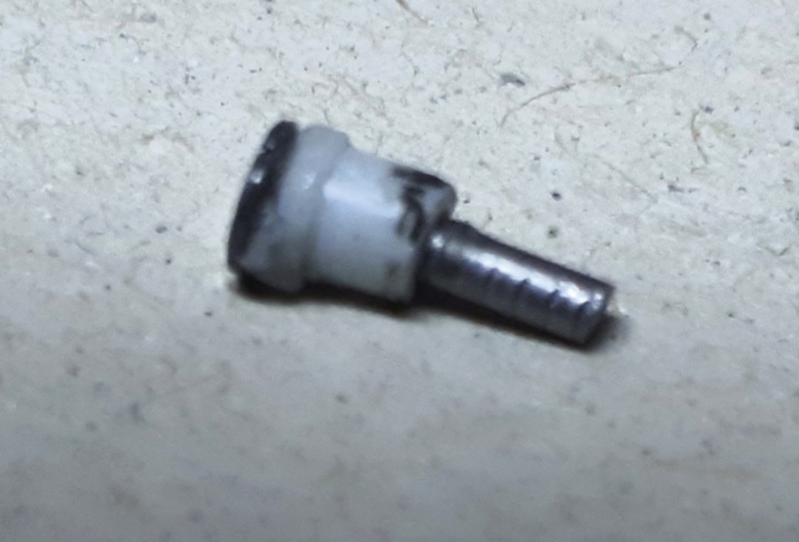

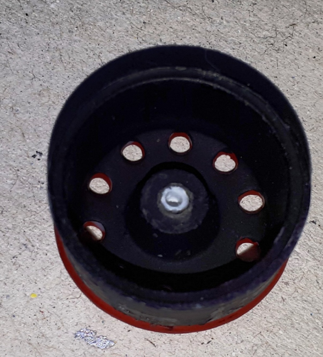

Achsbruch vorne rechts...
Die Steckachse ist genau nach dem Achsgehäuse abgebrochen. Der restliche Stummel steckt/klebt in der Felge.
Das Gehäuse der Steckachse habe ich mit dem Skalpell getrennt (bestand letztlich aus drei Bauteilen)
Der Stummel in der Felge wurde aufgebohrt mit 1,5mm, genauso, wie der Rest aus dem Achsgehäuse (eine Art "T"-Querschnitt).
Ikea-Reste machen es möglich, ein kleiner passender Nagel (Drahtstift 😉) dient als Welle.
Den Nagel durch die Bohrung gesteckt, passend abgelängt und das Achsgehäuse wieder inklusive der neuen Achswelle verklebt.
Felge drauf gesteckt, wackelt 😉 und dreht sich:
Genug für heute 😎

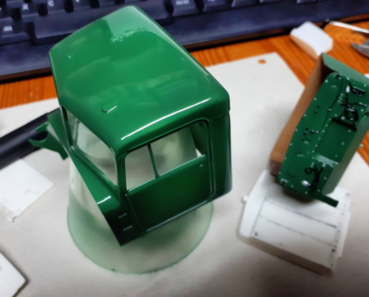

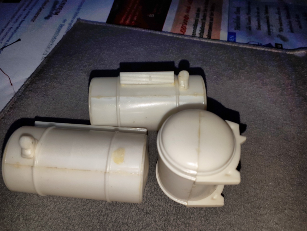

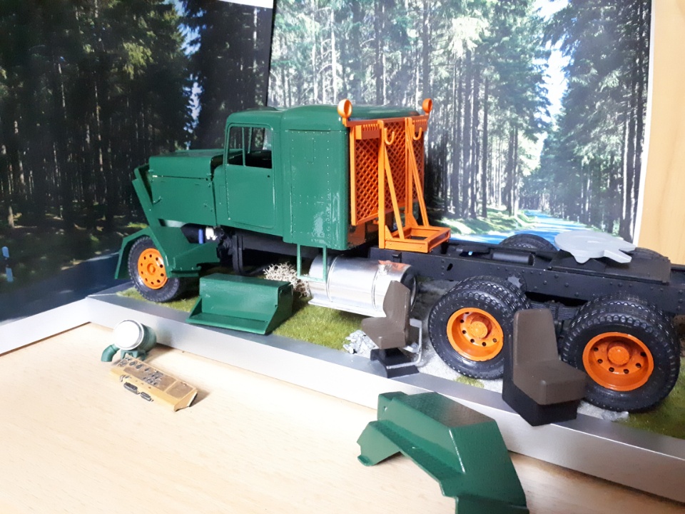

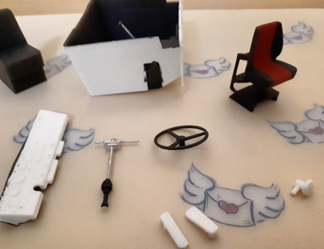

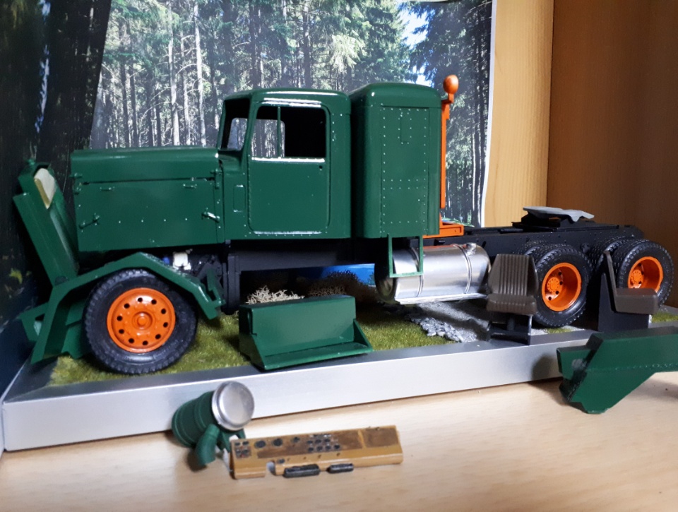

Kleiner Zwischenstand der Restauration.
Soweit es möglich war, wurde alles wieder zerlegt, gereinigt und wieder lackiert.
Natürlich kam es wie erwartet, das Fahrerhaus und die restlichen Teile haben unterschiedliche Farbtöne, weil ich das Häuschen schon länger mit einer anderen 48 lackiert habe, als die jetzigen Teile. Da muss ich nochmal ran.
Dieses Mal habe ich im Freien den Klarlack lackiert, weil der so sehr ausdunstet, dümmste Idee, mehr "Dreck" im Lack, als in meiner Lackierkiste. Das hatte ich allerdings nicht erwartet, weil es zuvor geregnet hatte...
Wenn der Summs trocken ist, muss ich schleifen und nochmals Klarlack sprühen.
Die Trümmer einfach einmal zusammen gestellt:
Grün
Grün

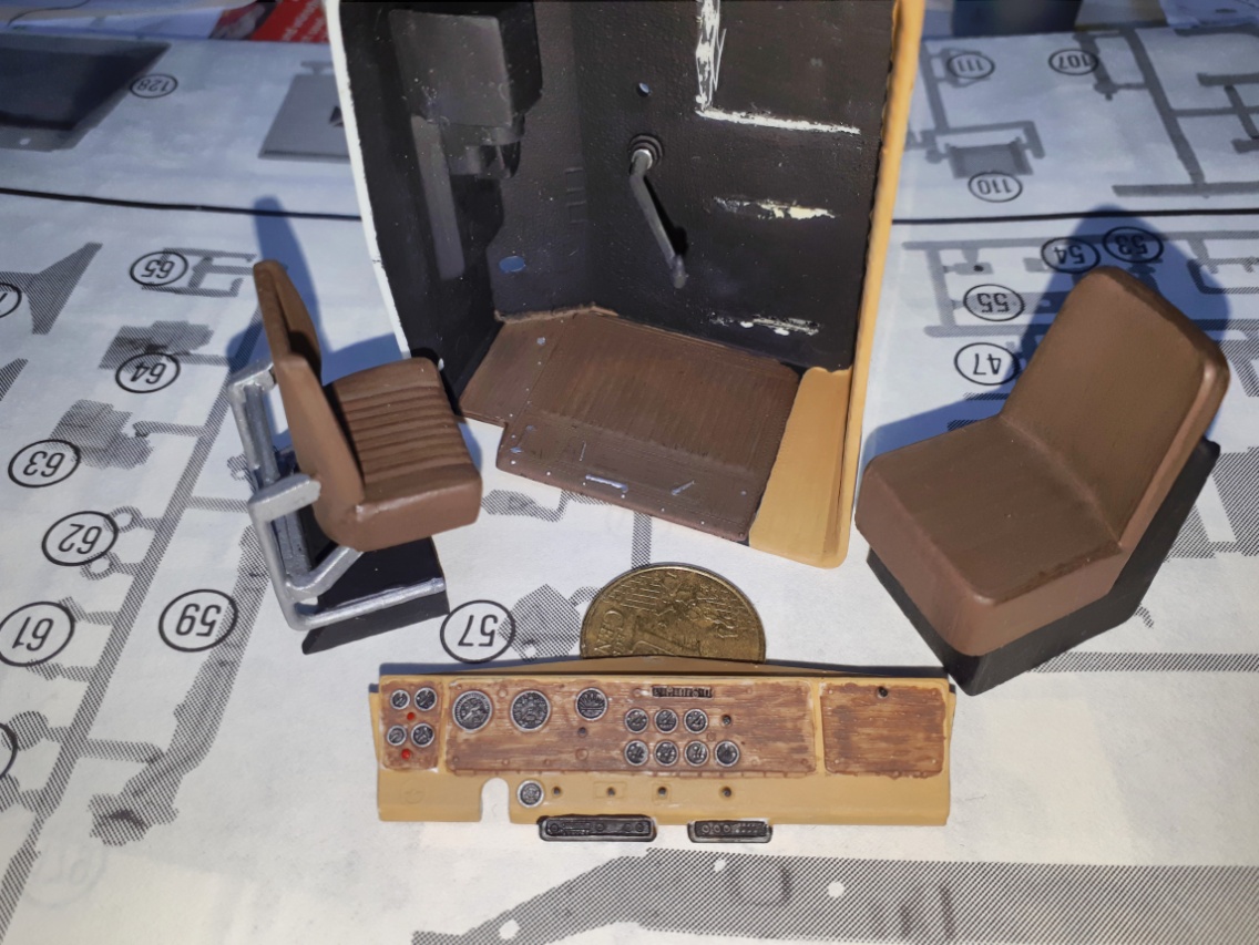

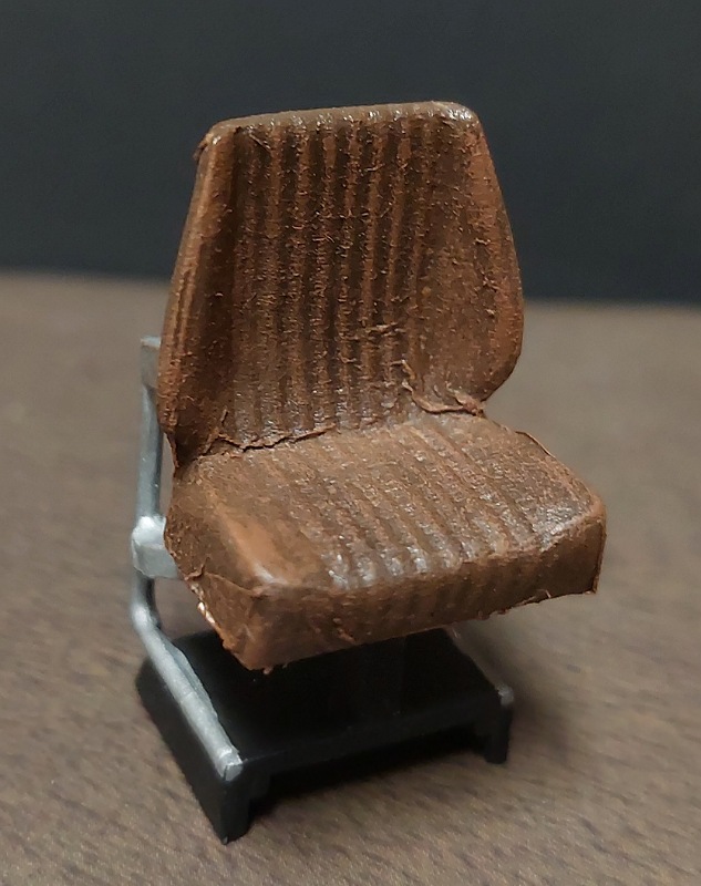

Ein paar Versuche des Sitz-Tunings:
Nach dem Aufkleben des Taschentuchpapiers wurde mit #84 eingefärbt und danach mit abgedunkelten #382 "trocken" darüber gegangen...
Vorher1
Vorher1
Vorher2
Vorher2
Nachher2
Nachher2
Nachher beide
Nachher beide
Hier steckt noch "Potential" drin 8-) 8-)
Zum Vergleich hier die Sitze vor dem Tuning:
Ihr wisst ja, Makro ist außerdem unbarmherzig :D
Zuletzt geändert von Revell-Bert am Mo 15. Aug 2022, 22:38, insgesamt 4-mal geändert.

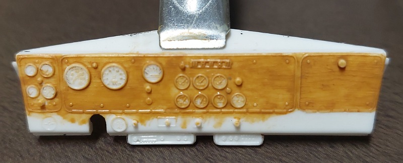

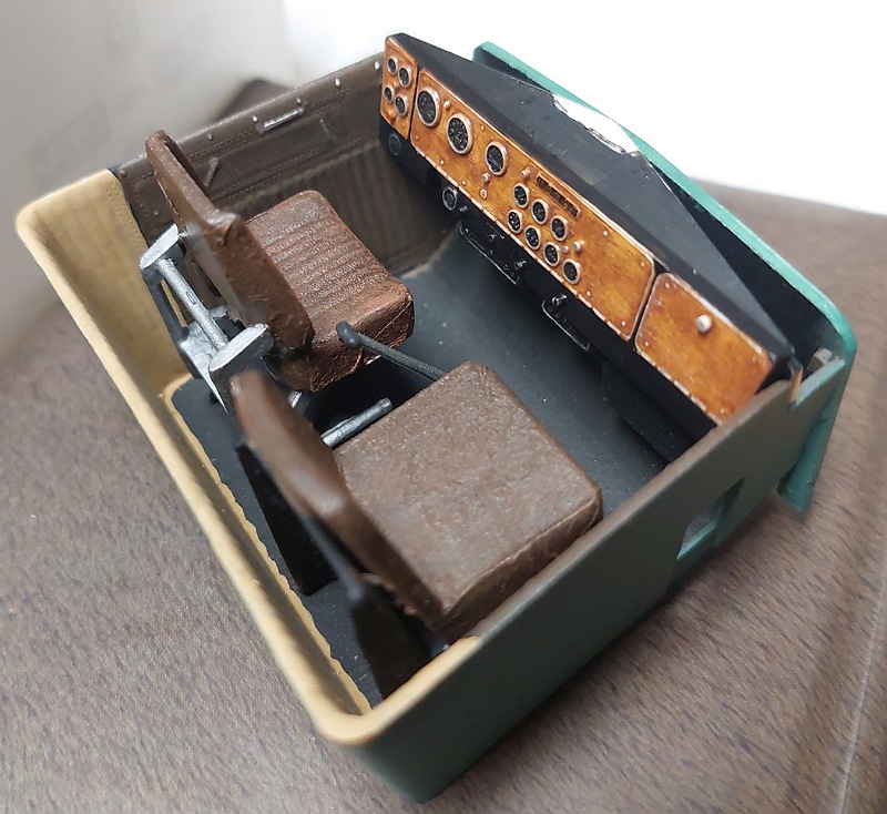

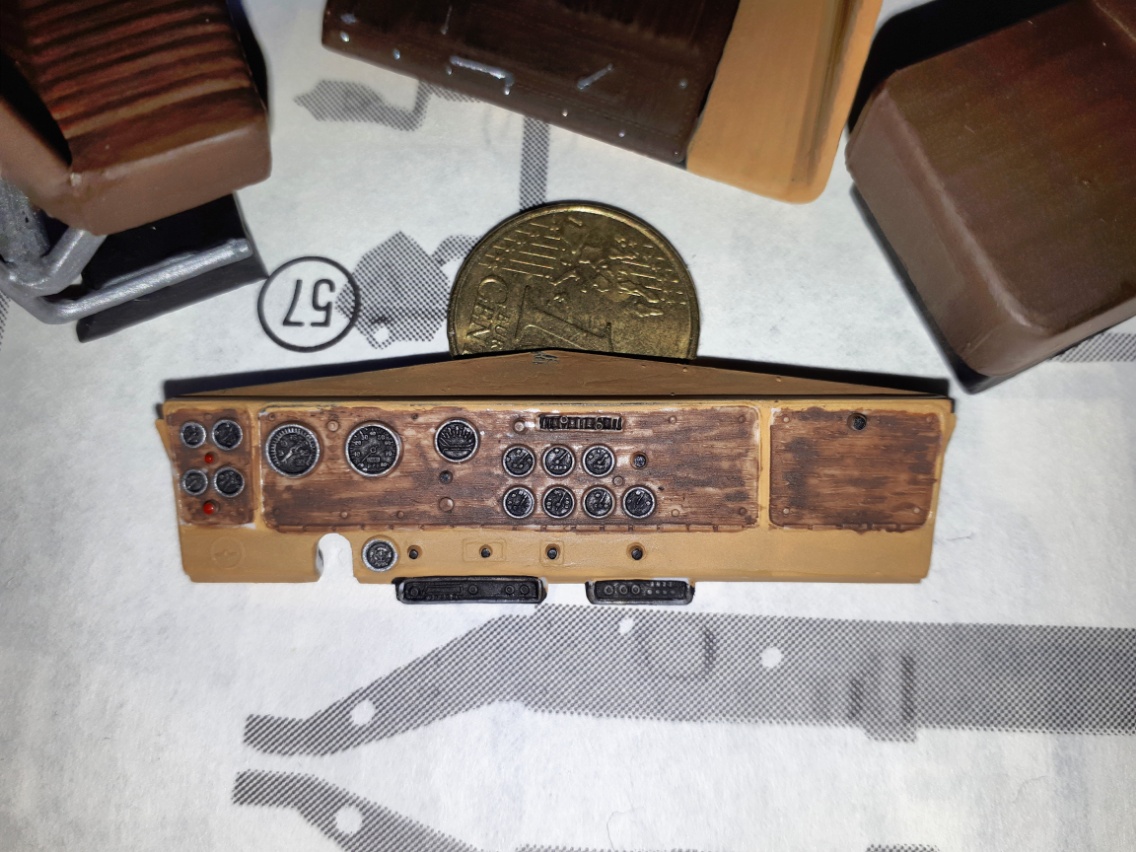

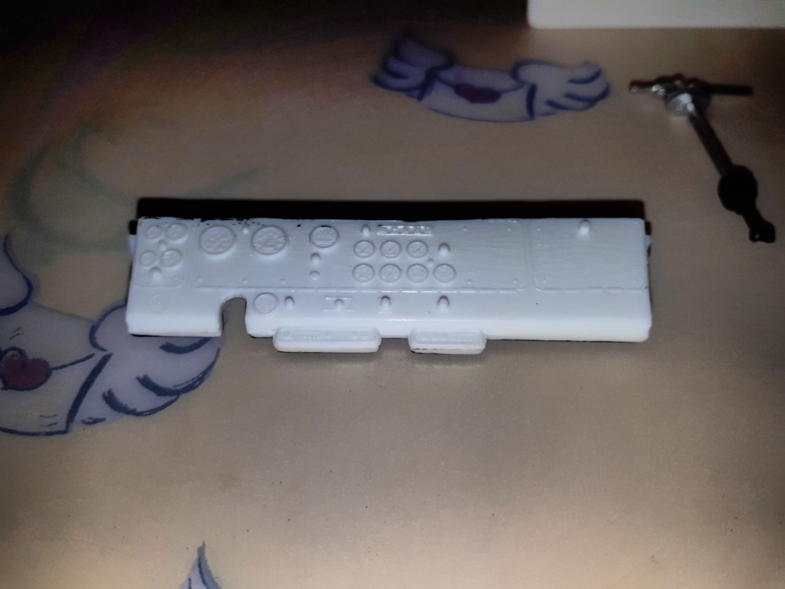

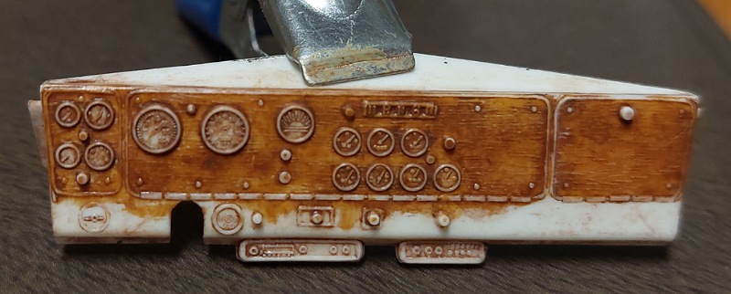

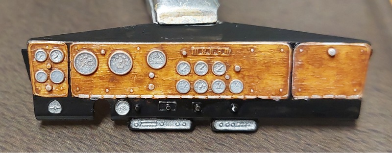

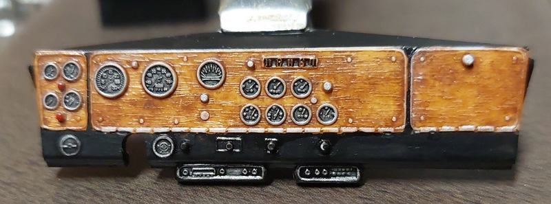

Eine kleine Fotostrecke vom neu bemalten Armaturenbrett.

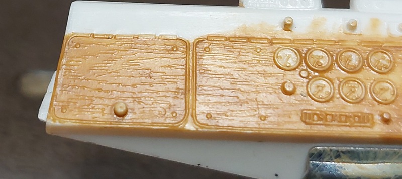

Das Brett hat eine schöne Holztäfelung mit Maserung, was ich irgendwie hervorheben wollte.
Holzstruktur
Holzstruktur
Grundfarbe #382 holzbraun
"wash" mit Waschbenzin und enamel #383 kastanienbraun
Armaturenträger in #302
Instrumente mit verdünnt #99
Instrumente mit stark verdünnt #301

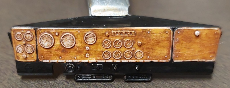

Hier der alte und erste Versuch :oops: :oops: :oops: :oops: :oops:
Alles wurde mit einem Pinsel gemacht, die Instrumente mit einem Pinsel mit "drei goldenen Haaren". Bis auf das "Wash" , wurde nur AquaColor verwendet. Beim Verdünnen fand nur Leitungswasser mit einem Tropfen Spüli Verwendung.
Beiträge: 2523
Been thanked: 68 times
Das ist eine deutliche Verbesserung! :thumbup: :thumbup: :thumbup:

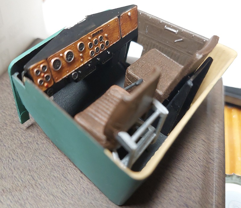

So bin ich zufriedener...
1
1
2
2
