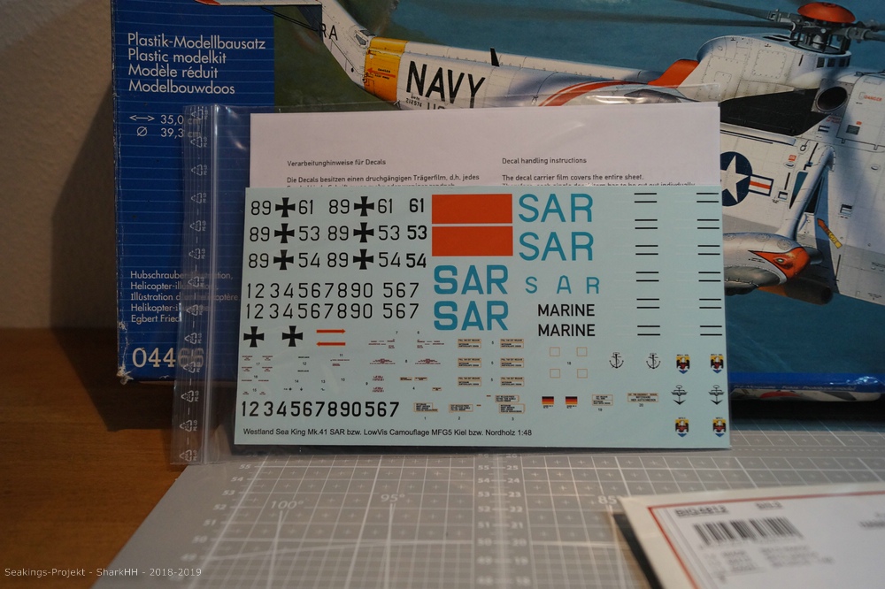

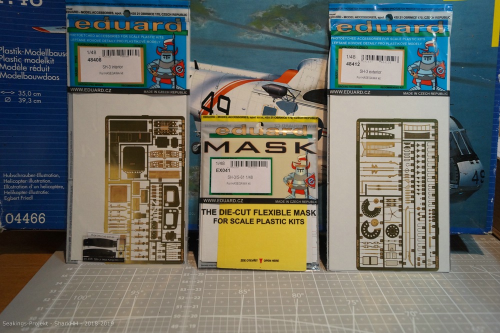

5. Sikorsky SH-3H Sea King in 1:48 (Revell #04466) https://www.scalemates.com/kits/114222- ... h-sea-king
Last but not least soll auch noch ein "großer" Sea King gebaut werden. Der Revell-Bausatz von 2001 basiert auf den Hasegawa-Formen von 1992. Allerdings werde ich diesen zu einem Westland Sea King der Bundeswehr umbauen. Hierzu habe ich mir das Ergänzungsset DF81748 von DF HeloStuff sowie das Decalset DF31948 gegönnt. Und das BigEd-Set BIG4812 von Eduard.

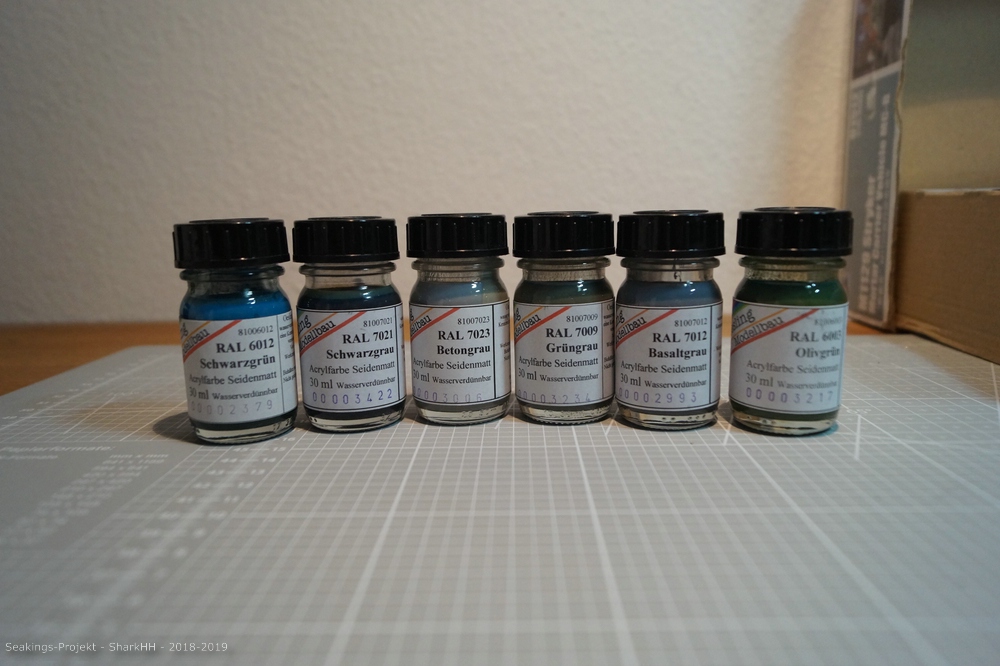

Und da man ja für´s "Modellbauer"-Leben lernt, habe ich mir noch die für die Bundeswehr-Sea Kings passenden RAL-Farben von Modellbau Oesling gekauft. Für das Leucht-Orange (RAL 2005) greife ich zunächst auf die Revell Aqua-Farbe zurück.

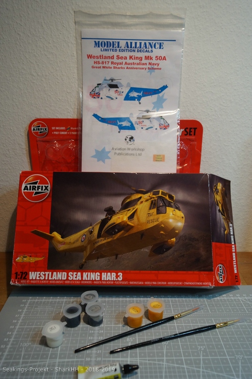

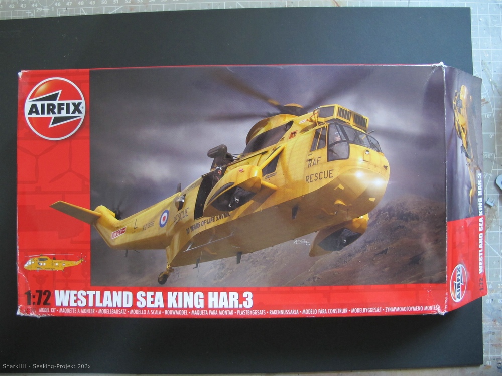

Moin zusammen,
dank Corona und dem abgesagten Urlaub konnte ich mit dem Bully mein "Fusspilz"-Projekt beenden und mich nun dem nächsten offenen Projekt widmen. Meine Wahl fiel auf das 3. Modell aus meinem Seaking-Projekt, die Hai-Version zum 50-jährigen Bestehen des HS-817 der Royal Australian Navy. Englischsprachige Infos zu dieser Squadron gibt es hier.

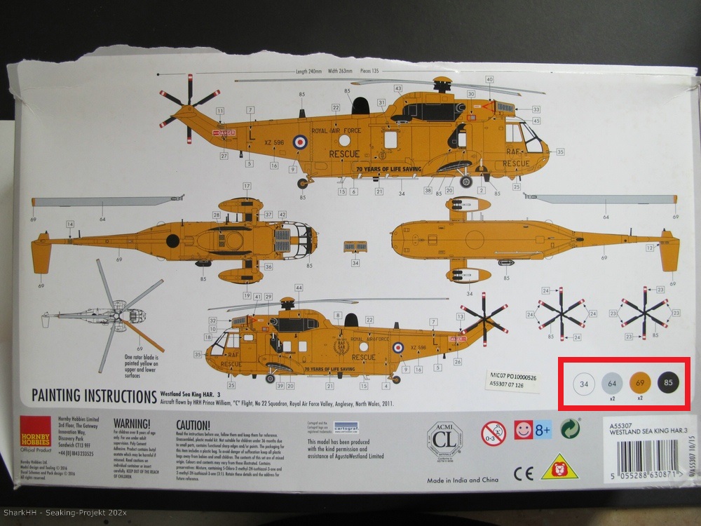

Gemäß Beschreibung soll es sich um ein "Großer weißer Hai"-Schema handeln. Wer sich ein wenig mit Haien auskennt, wird wie ich annehmen, dass es sich eher um einen Tigerhai handelt. Ein bisserl Dipferlscheißerei muss halt auch mal sein.
Hier gibt es eine kurze Bausatzvorstellung, da es m.E. recht interessant ist, wie sich die Bausätze entwickelt haben. Und bei diesem Bausatz gibt es einige Besonderheiten, die man z.B. beim Revell-Bausatz vermissen könnte.
Ähnlich wie bei Revell bietet auch Airfix "Geschenk-Sets" mit enthaltenen Farben an. Diese kommen von Humbrol. Es werden 4 Farben mitgeliefert. Alle Farbangaben in der Bauanleitung beziehen sich auf diese 4 Farben. Mehr gibt es nicht:
Gut, das Farbthema ist in meinem Fall eh nicht so wichtig, da ich ja die australische Sonderlackierung anwenden will.

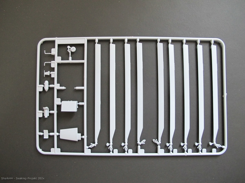

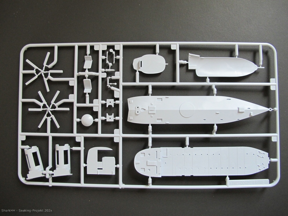

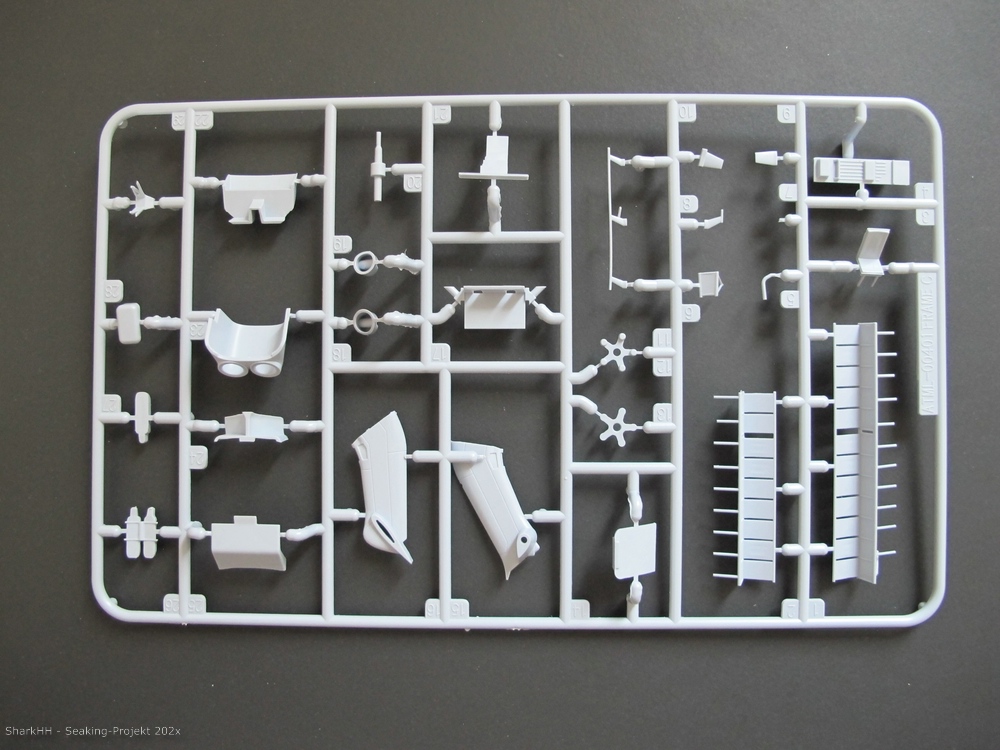

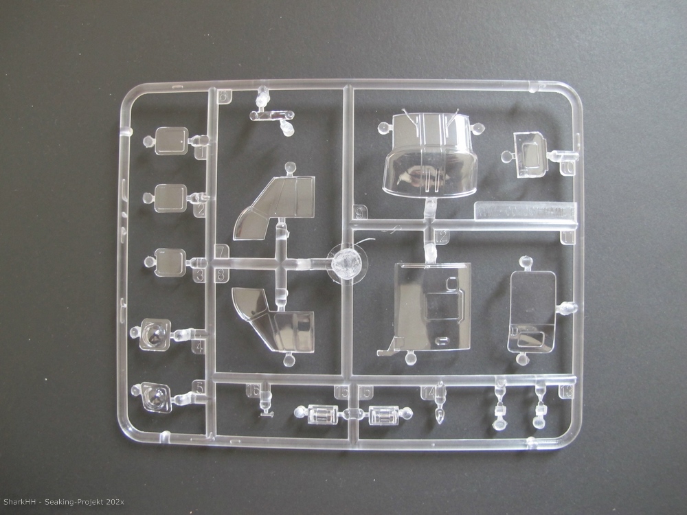

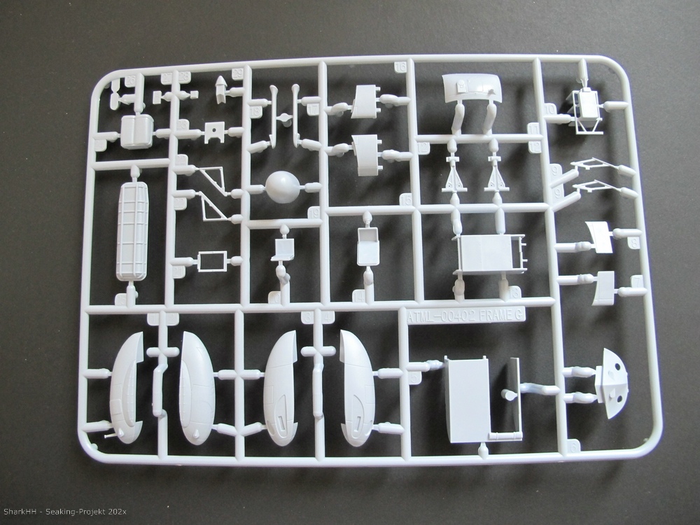

Der Bausatz besteht aus 4 grauen Gießästen und einem klaren Gießast, die nach meinem technischen Verständnis alle sauber aus der Form gekommen sind:

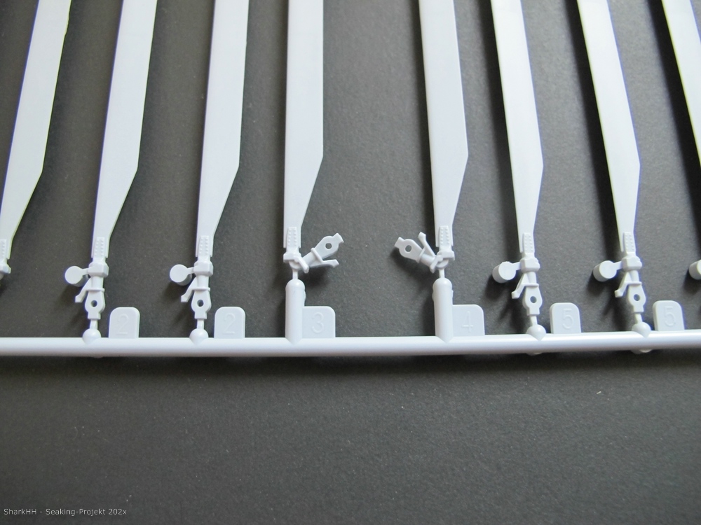

Ganz cool finde ich es, dass man die Rotoren sowohl "ausgefahren" wie auch "eingeklappt" bauen kann. Das hat Airfix in meinen Augen sehr gut gelöst.

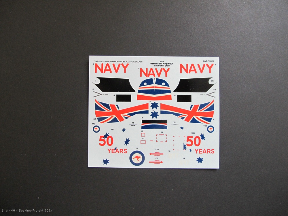

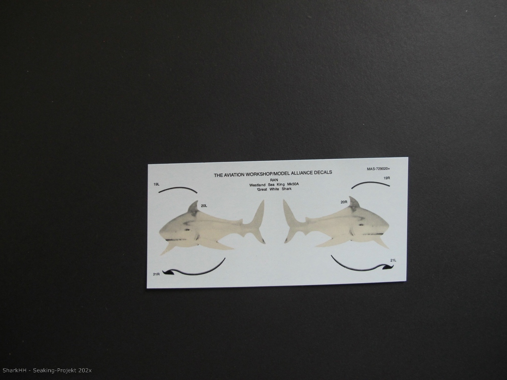

Die im Bausatz enthaltenen Decals werden nur zum Teil verwendet,
da ja die Decals von Model Alliance zum Einsatz kommen werden:

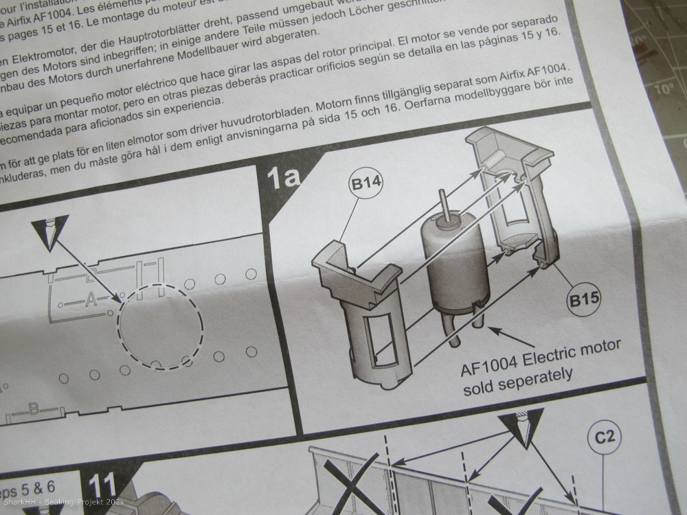

Der Trend zum Einbau von Elektronik entwickelt sich ja schon eine Weile. Airfix bietet das ebenfalls an.
Gut, es dreht sich dann nur der Rotor aber besser als nix. Ich werde den Motor nicht einbauen, da ich die Rotoren aus Platzgründen eingeklappt darstellen werden. Ebenfalls ganz gut finde ich, dass Airfix "Reifen unter Last" im Bausatz anbietet.

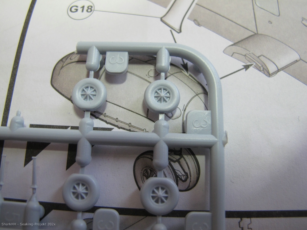

Da bleib ich dran. Ich habe vor den Bausatz auch mal zu bauen, dann allerdings den Orangen, also OoB.
Das mit den Reifen unter Last kann man bei neueren Airfix Kits oft beobachten. Generell verstehe ich nicht, dass Airfix immer noch das schlechte Image von früher hat. Klar bringen sie immer noch schwarze Schafe raus, also alte Formen in neuer Verpackung, aber die Neuentwicklungen sind echt top. Im Grunde genommen also genau wie Revell. Ich hoffe, beide Hersteller hören bald auf damit, die alten Trash-Formen aus den 60ern wieder auf den Markt, dass man auch mal spontan nen Bausatz kaufen kann ohne vorher erstmal bei Scalemates die Timeline untersuchen zu müssen.

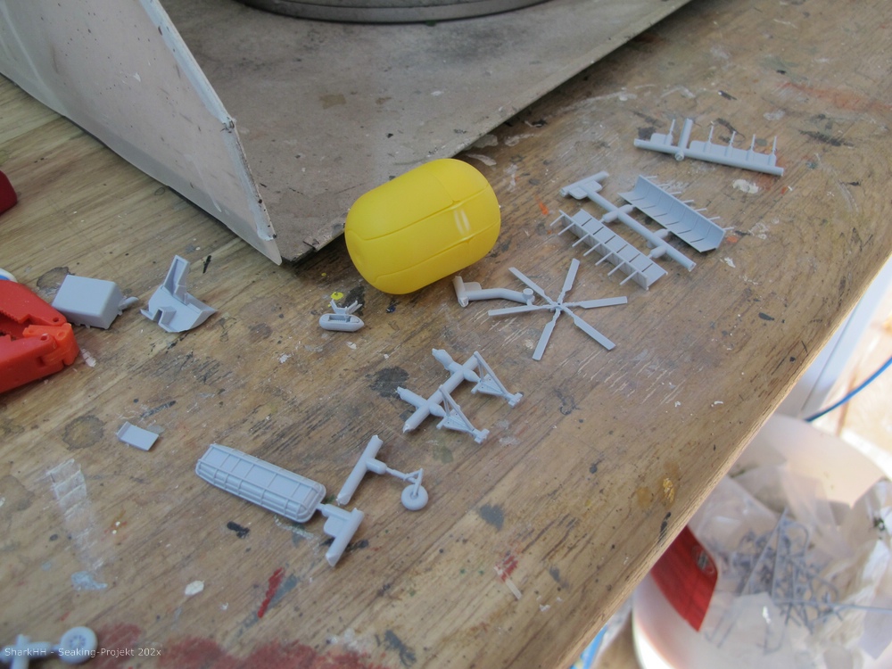

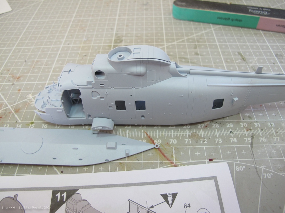

So, weiter geht´s. Der Zusammenbau geht recht flott von der Hand. Nur die Farb-Angaben fordern den Modellbauer etwas. Aber da greife ich auf die Revell-Anleitungen und einige Referenzbilder im Internet zurück.
Da ich vorhabe, den Seaking stehend mit geöffenten Türen und eingeklappten Rotoren zu zeigen, muss man sich rechtzeitig mit dem Maskieren beschäftigen.

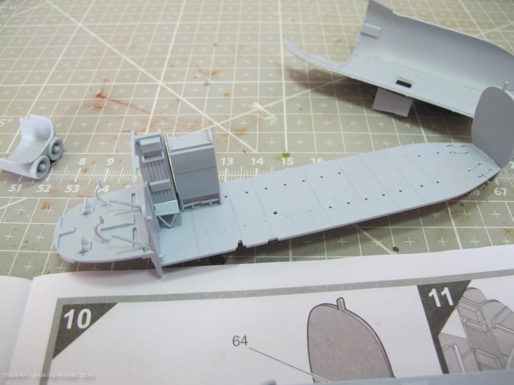

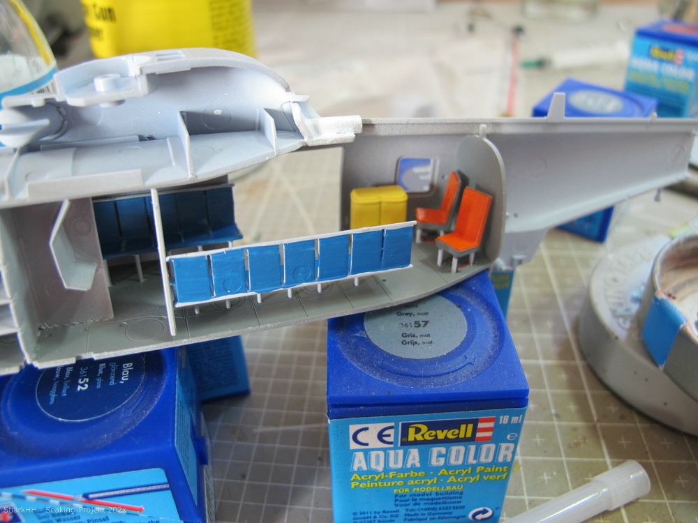

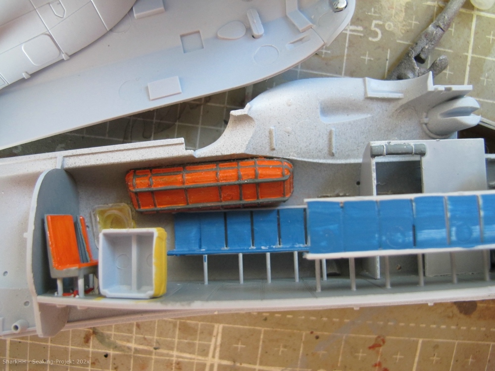

Weiter ging es mit dem Innenleben. Schick finde ich auch, dass z.B. eine "Rettungswanne" beiliegt.

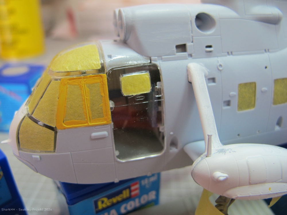

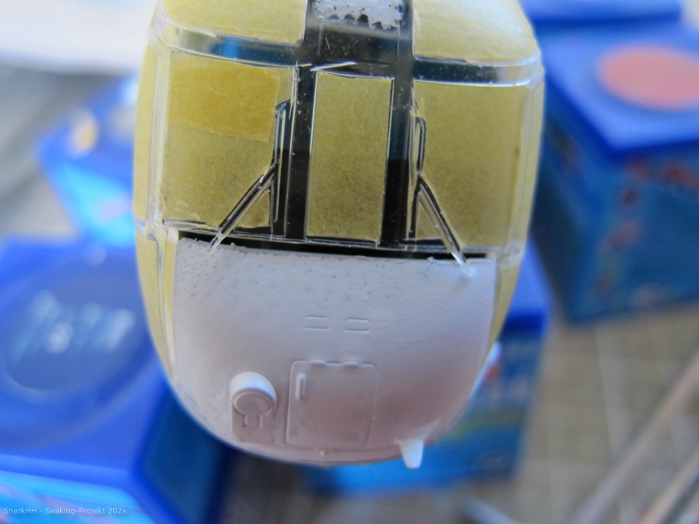

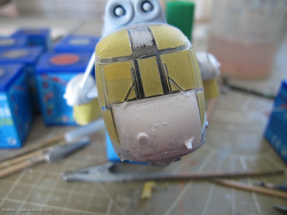

Dann wurde der Rumpf zusammengesetzt und die Maskierung der Klarsichtteile fortgeführt.
Und dann war es wieder soweit. Die erste Passungenauigkeit vom Übergang des Rumpfes zur Cockpitverglasung. Der Spalt war nicht riesig, aber doch so groß, dass es beim Airbrushen zu einem Problem hätte werden können.
Der gute Ponal Express Holzleim sollte in keinem Haushalt fehlen. Erst war ich gedanklich beim Auffüllen mit dünnen Plastereste, habe mich dann aber für den Weg mit dem Leim entschieden. Das hat gut funktioniert. Aufgebracht wurde der Leim mit der Spitze eines Zahnstochers.
Da ich in diesem Internet mal Bilder gesehen habe, in denen die Innenseiten der äußeren Cockpit-Scheiben gelb angestrichen waren, habe ich dies vor der eigentlichen Grundierung aufgetragen. Wie bereits erwähnt, bietet der Bausatz einige Optionen. So auch die Zugangstür, die offen oder geschlossen gebaut werden kann. Da ich mich für die offene Variante entschieden habe, nutze ich die geschlossene Tür für das Airbrushen. Das Teil wird mit Fixogum angebracht. Damit kann ich das Bauteil hinterher einfach wieder ablösen.

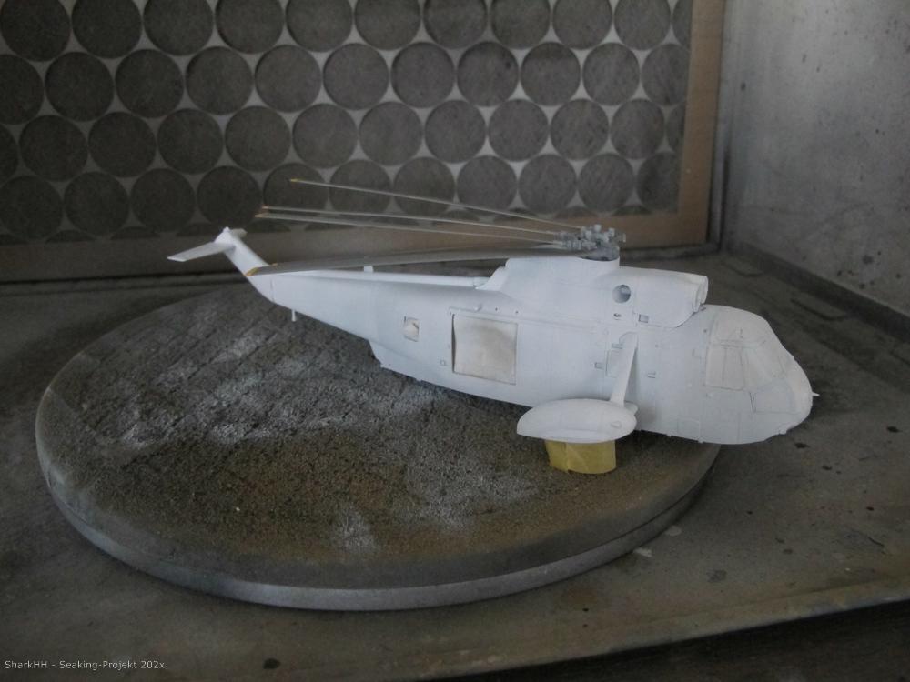

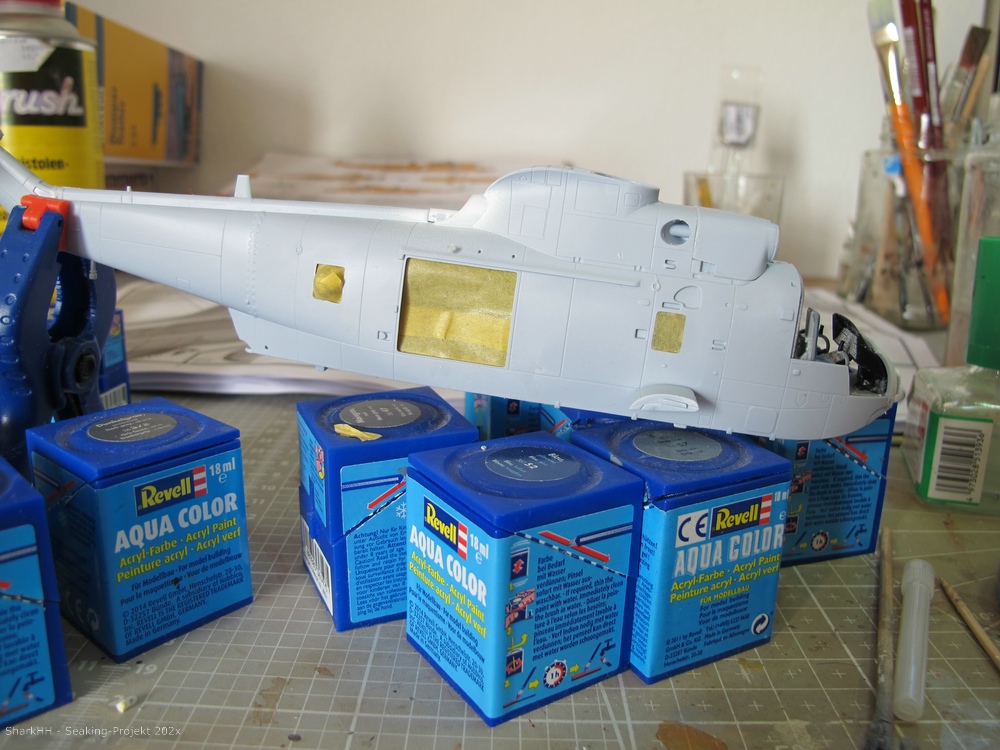

Grundiert ist der kleine jetzt. Jetzt geht es ans Farbenmischen, da sich die Farbangaben für die Sonderlackierung auf den FS-Angaben basieren und auf Humbrol, Modelmaster und Lifecolor-Farben referenzieren, werde ich gucken, wie nah ich da mit meinen Revell-Farben hinkomme. Die Hobby Color Converter-App wird mir da bestimmt auch noch helfen.

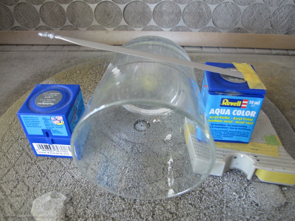

Kurze Frage noch zu den hängenden Rotoren. Hat jemand Erfahrungen mit heißem Wasser oder heißer Luft? Ich habe zwar noch 4 Rotorblätter zum üben, aber wenn jemand eine Idee hat, freue ich mich auf Hinweise.

Ich habe eine deutlich bessere Alternative gefunden, unter https://www.modelshade.com/paint-conversion-chart/SharkHH hat geschrieben: Di 14. Apr 2020, 20:09 ...Die Hobby Color Converter-App wird mir da bestimmt auch noch helfen....
kann man 1. zwischen mehr Farbherstellern wählen und 2. wird dort zu jeder Farbe die passt mit einem Sternesystem (z.B. 3/5 Sterne, das System ist ja von Bewertungen in Onlineshops und co. bekannt) gezeigt wie gut die Farbe passt.

Hobby Color gibt dir das ganze in Prozent an!Aiden hat geschrieben: Di 14. Apr 2020, 20:38Ich habe eine deutlich bessere Alternative gefunden, unter https://www.modelshade.com/paint-conversion-chart/SharkHH hat geschrieben: Di 14. Apr 2020, 20:09 ...Die Hobby Color Converter-App wird mir da bestimmt auch noch helfen....
Innenraum sieht schon mal super aus

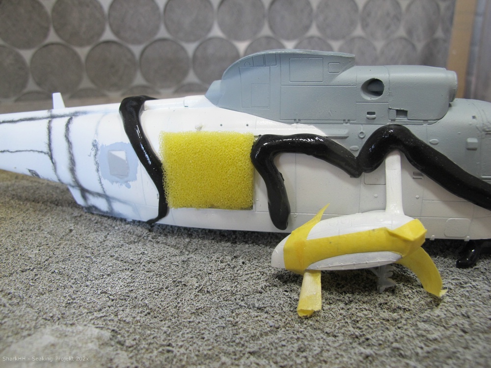

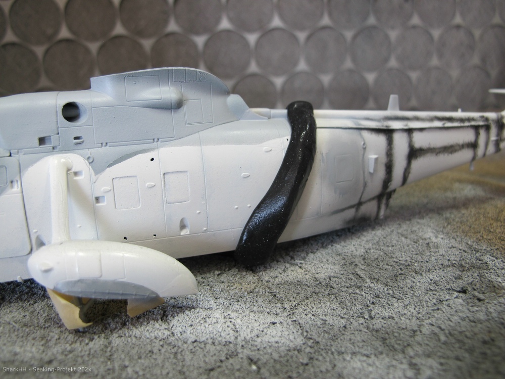

Weiter geht es im Text bzw. beim Baubericht. Mein Versuchsaufbau für das Durchhängen der Rotorblätter sah am Ende so aus:
Mit dem Steinel Heißbläser muss man sehr genau und vorsichtig arbeiten. Gut, ich hatte ein paar Übungsobjekte, aber da muss ich wohl weiter üben, üben, üben. So richtig überzeugt bin ich vom Ergebnis (siehe weiter unten) noch nicht. Da werde ich wohl nochmal recherchieren müssen.

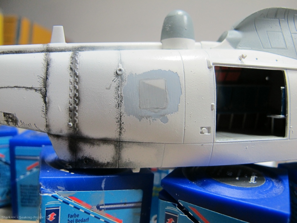

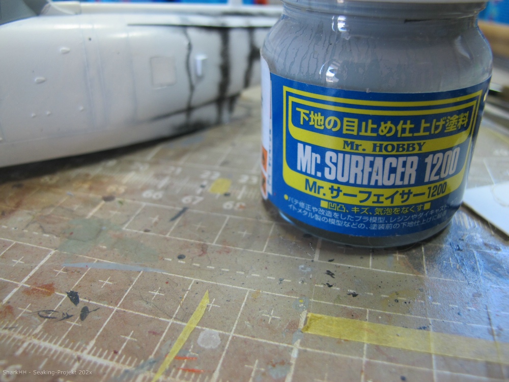

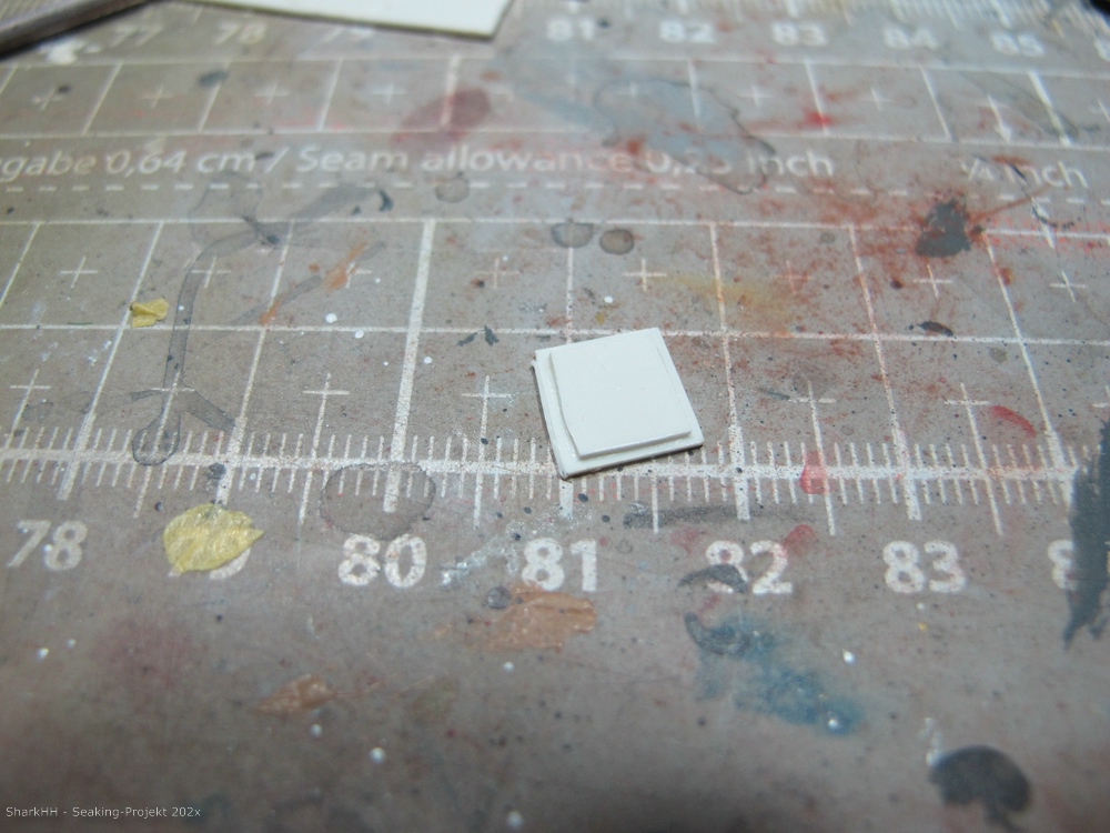

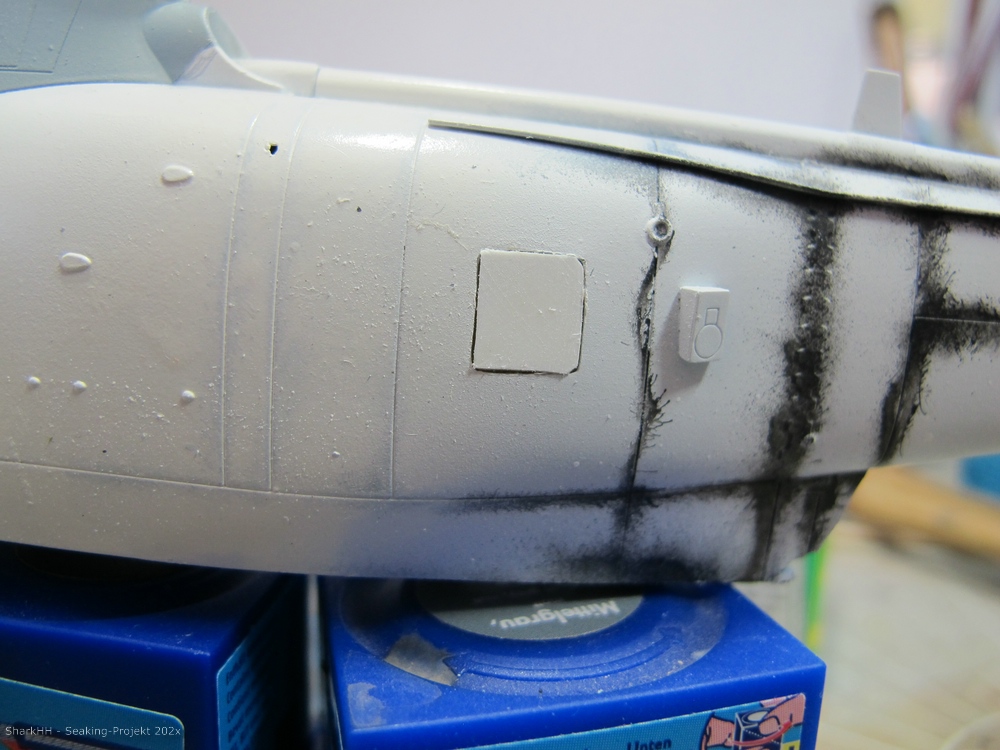

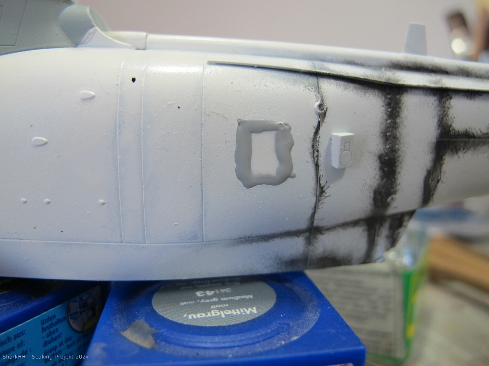

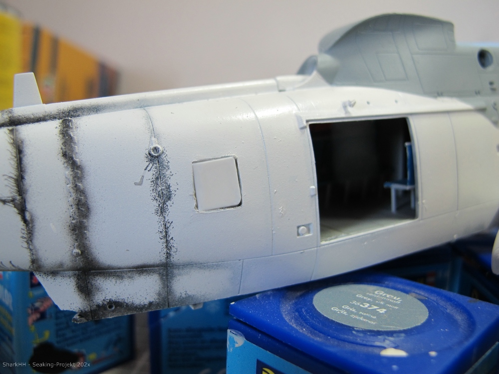

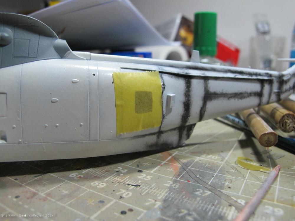

Recherche ist auch eine Überleitung für das nächste Problem, dass sich bei einem Mangel an ebendieser auftut. In den mir vorliegenden Bausätzen sind im hinteren Kabinenteil die "Aus-dem-Fenstergucker" untergebracht. Mit den dazugehörigen ausgewölbten Scheiben. Wenn man sich die spärlichen Vorlagenbilder (ich habe 5 gefunden) anschaut, stellt man fest, dass diese Scheiben fehlen. Besser spät als nie. Trotzdem ärgerlich, wenn die Rumpfhälften schon verklebt sind.
Erste Idee: Von innen ein Stück Plaste gegenkleben. Dazu das Loch von außen schließen:
Das hat leider nicht geklappt, da ich es nicht geschafft habe, das Teil von innen zu platzieren. Also habe ich es andersherum versucht. Von innen ein Stück Maskingtape gegengeklebt und von außen das Ersatzteil auf- und anschließend eingeklebt:
Die Spalten wurden mit Mr. Hobby Flüssigspachtel geschlossen:
und nach dem Aushärten verschliffen.
Dafür, dass man später von den Klebe- und Spachtelstellen kaum noch was sieht, bin ich mit dem Ergebnis soweit zufrieden. Wie der ein oder andere weiß, gehört Schleifen und Spachteln nicht zu meinen Lieblingstätigkeiten.

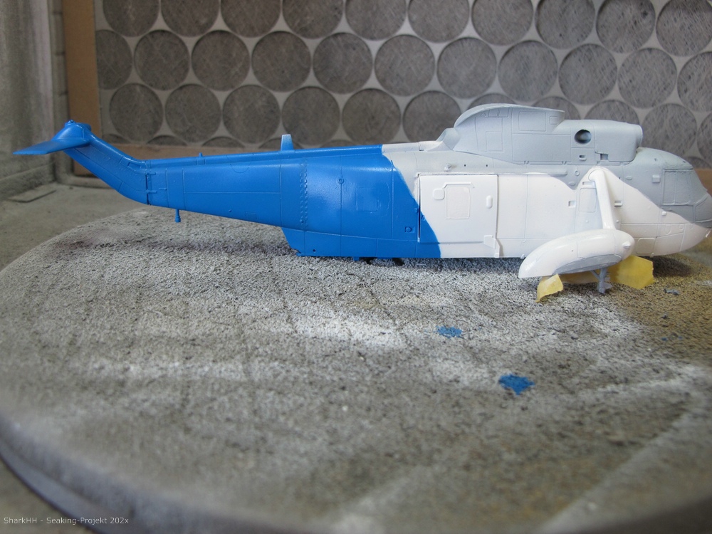

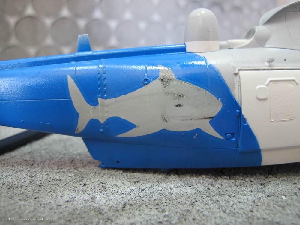

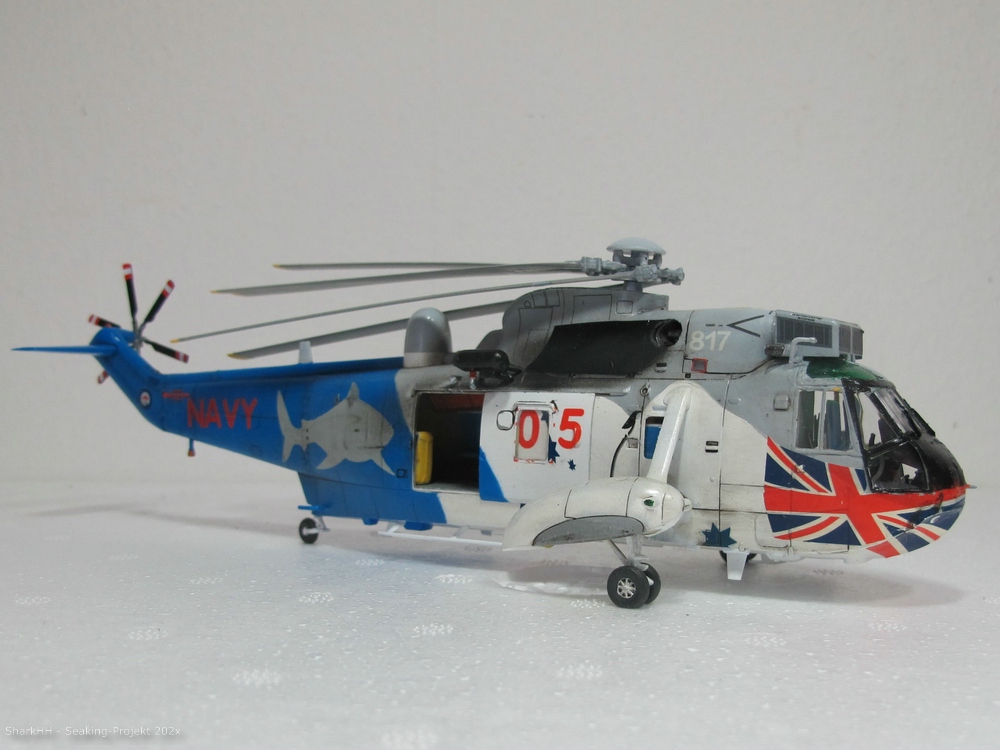

Weiter ging es mit der Lackierung. Soweit ich das auf den Vorlagenbildern erahnen konnte, wurde der dreifarbige Anstrich mit unscharfen Übergängen aufgetragen. Dafür eignet sich sehr gut Panzer-Putty. UHU Patafix soll auch gehen. Allerdings weiß ich nicht, wie lange sich das hält. Mein Panzer-Putty wird in einer Dose aufbewahrt und ist seit über 5 Jahren in Verwendung.
Wie an dieser Stelle angeregt, wäre es schön, wenn es eine Mischtabelle für die Revellfarben geben würde. Für das Blau am Heck wird auf einen Farbcode nach Federal Standard verwiesen. Ich habe mich hierbei auf mein Gefühl verlassen und mir eine Dose Revell Aqua 50 Lichtblau beim Spielwarenladen um die Ecke geholt und mit Revell Aqua 52 Blau im Verhältnis 4:1 gemischt. Mit dem Ergebnis kann ich erstmal leben:

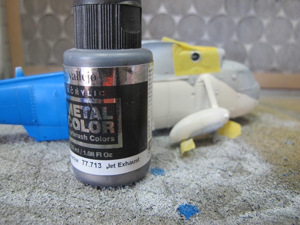

Anschließend wurde die Abgasrohre mit "Jet Exhaust" von Vallejo bemalt. Gut, sieht man nix von, kann ich aber trotzdem empfehlen:

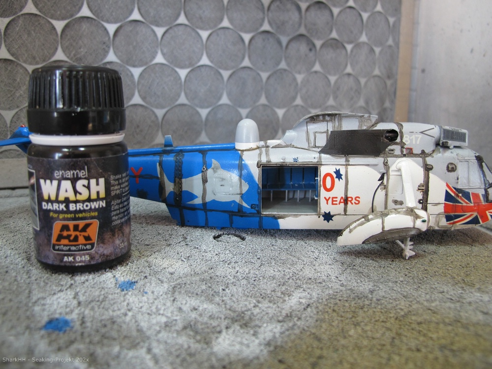

Nach dem Abschluss der Lackierung (Weiß 04 glänzend in der Mitte, Grau 374 aufgehellt mit Weiß 04 im Verhältnis 1:1) und einer Versiegelung mit Revell 01 Klarlack glänzend ging es weiter mit den Decals. Die Model Alliance Decals sind sehr dünn und mussten mit Vorsicht behandelt werden. Der ein oder andere Riss waren die Folge, ließen sich am Ende aber kaschieren. Leider passten die Decals am Bug mit dem "Union Jack" nur mäßig bis gar nicht. Hinweise in der Anleitung fanden sich leider keine. Am Ende wurden die Messer gewetzt und überstehende Teile entfernt.

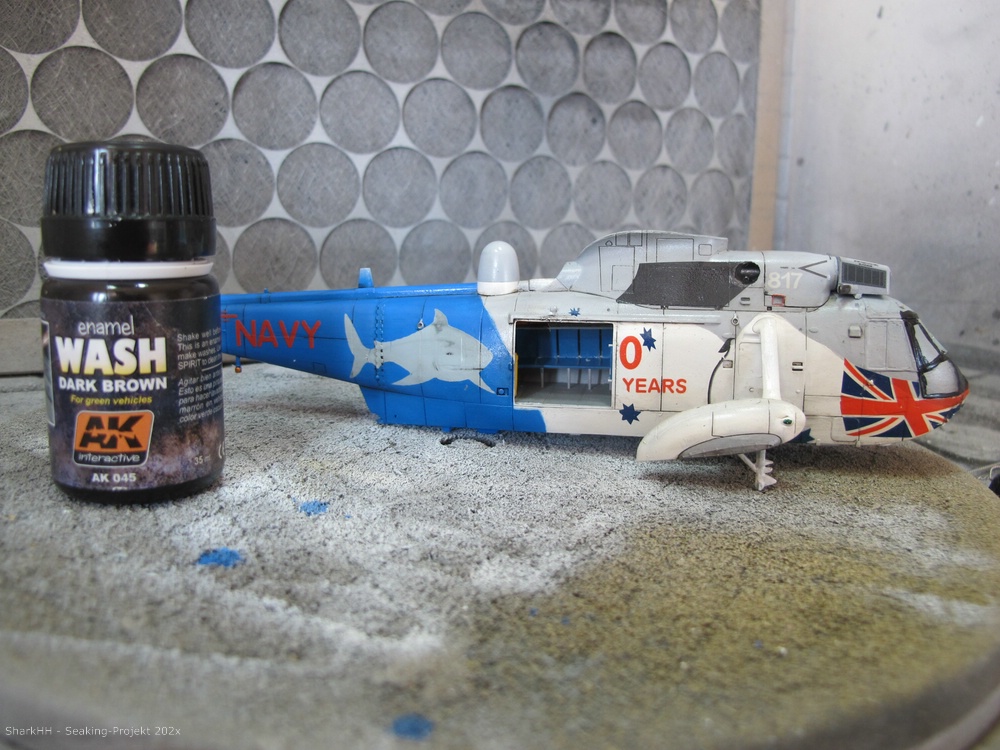

Die Decals wurden ebenfalls mit Klarlack versiegelt und abschließend wurde ein leichtes Washing von AK Interactive aufgetragen:
Mit Ohrenstäbchen und White Spirit wurde die überschüssige Farbe wieder entfernt. Das klappt auch noch am nächsten Tag.

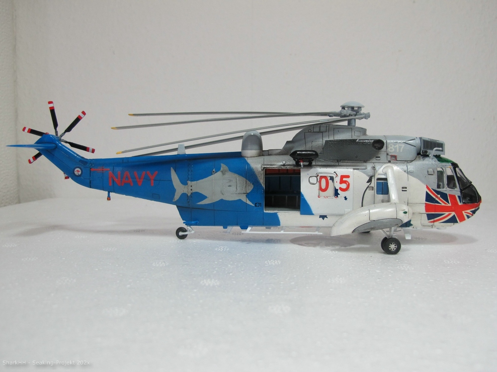

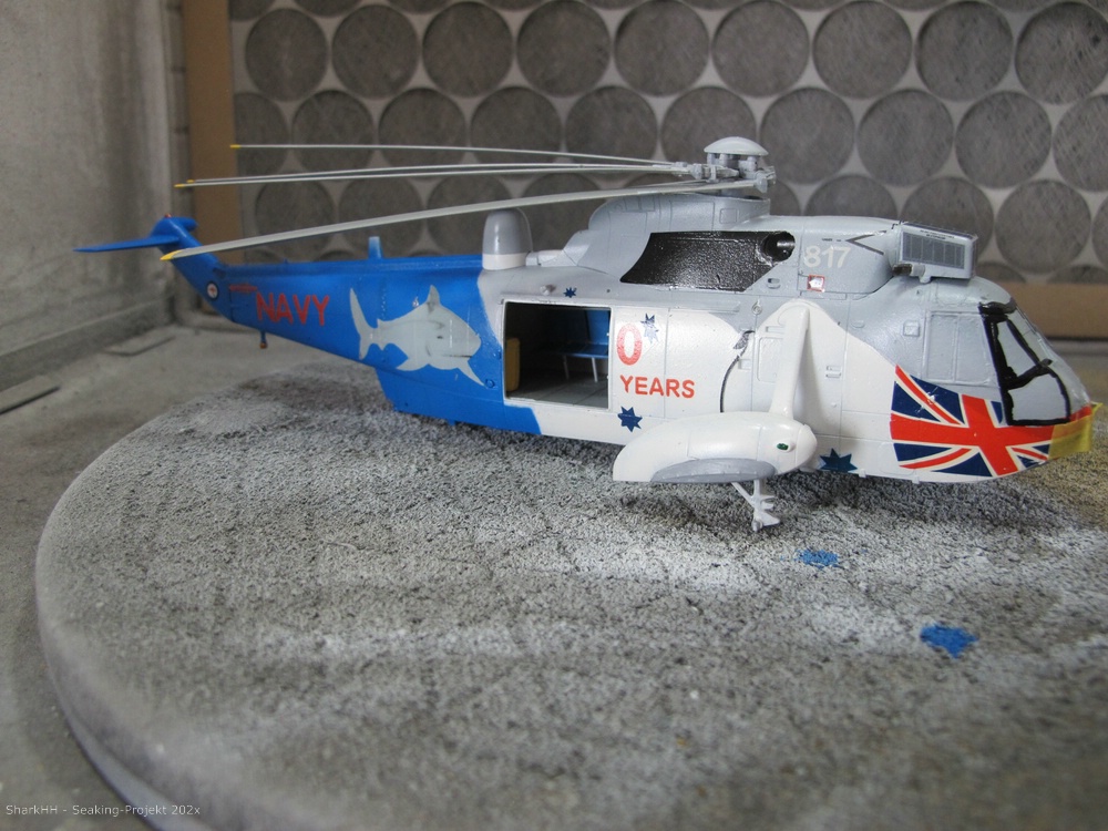

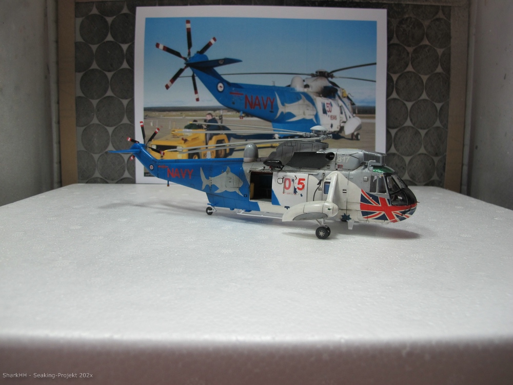

Fertig ist der Kleine. Weit entfernt von perfekt aber ich bin für mich und meine Ansprüche zufrieden:
Mein persönliches Fazit:
Der Ausgangsbausatz von Airfix ist eine gute Grundlage für einen Seaking. Auf der Habenseite finde sich u.a.
+ Rotorblätter ein- oder ausgeklappt darstellbar
+ Heckrotor ein- oder ausgeklappt darstellbar
+ Reifen unter Last
+ Tür Backbord offen oder geschlossen darstellbar
+ "Rettungswanne"
+ gute Passgenauigkeit
+ Inneneinrichtung
+ Motor optional
Einziger Kritikpunkt, der mich aber nicht betrifft, da ich eine andere Lackierung gewählt habe, sind die Farbangaben. Wenn man dieses spezielle Set inkl. der 4 Farben kauft, finden sich Farbangaben nur für diese 4 Farben in der Bauanleitung. Das mag aus Sicht der "Bedienungsanleitung" korrekt sein. Aus Sicht des etwas ambitionierteren Modellbauers ist es eher schlecht. Aber man kann ja auf Referenzmaterial von anderen Anbietern zurückgreifen.
+ Reifen unter Last
+ "Rettungswanne"
+ Inneneinrichtung
+ Motor optional
