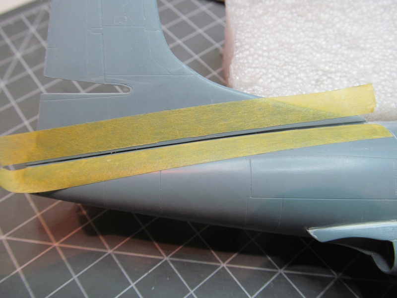

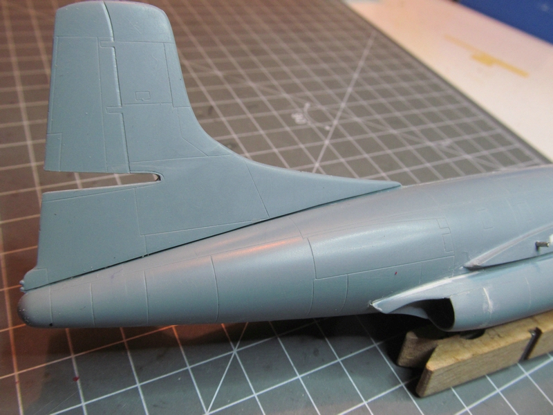

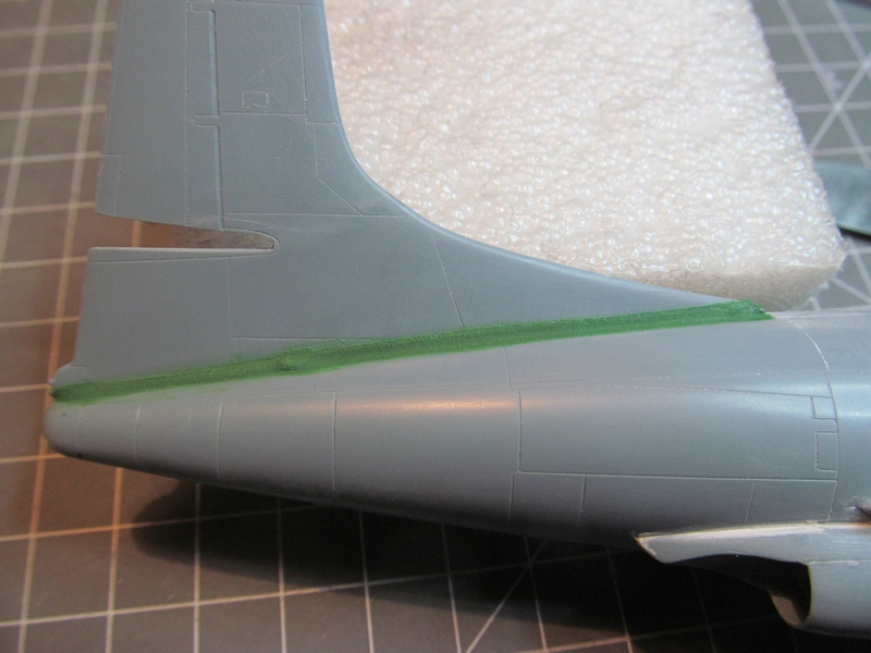

Kleiner Tipp zum Spachteln.
Auch da gilt, wie beim Lackieren: Wo keine Spachtelmasse hin soll, sollte man abkleben.
Da spart man sich eine ganze Menge Schleiferei, und es werden nicht so viele Oberflächendetails vernichtet.
Kleines Beispiel (in dem Fall mit meiner bevorzugten Spachtelmasse, Squadron Green Putty):
Situation: "Riesiger" Spalt.
Abkleben.
Nach dem Spachteln Abklebeband abziehen und die Kanten glätten. Da gibt es nicht mehr allzu viel zum Schleifen.

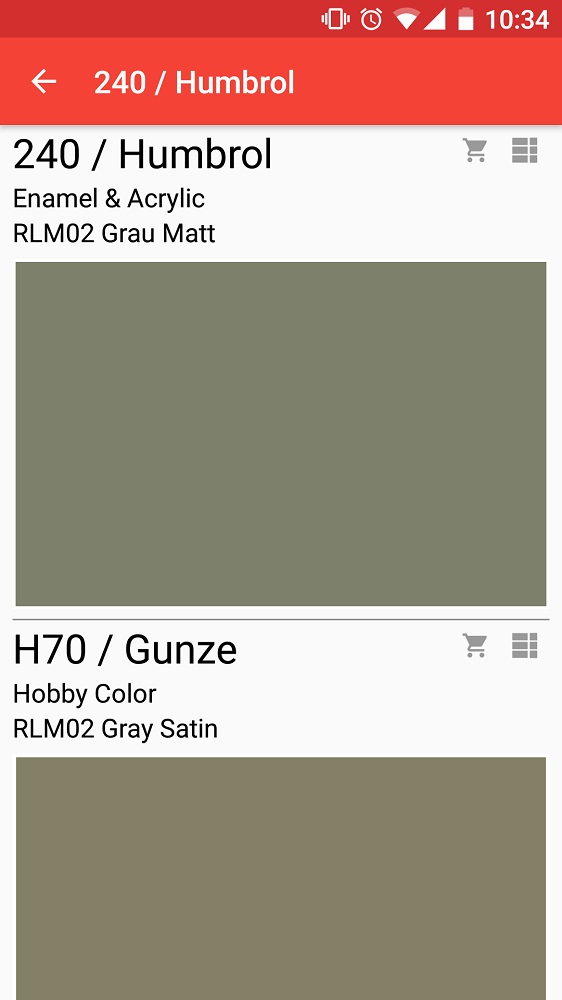

Antratir hat geschrieben:...finde aber für manche von Airfix angegebenen Farben keinen direkten Vergleich zu den Aquacolors...wenn ich die Farben mische - wie bewahre ich sie am besten auf (habe noch keine leeren Döschen) - Filmdosen würden gehen oder?...
Ja, Filmdosen gehen auch. Ich nehme gerne in Cafes die kleinen Marmeladengläschen mit :D Alternativ gibt es auch z.B. Meerrettich in so kleinen Gläschen.
Einfach mal mit offenen Augen durch den Supermarkt gehen.
Ich weiß ja nicht, was Du dazu schon gefunden hast, aber hier gäbe es eine Vergleichstabelle zu Humbrol (Airfix) Farben:
http://www.modellbau-world.de/Farbkonve ... umbrol.PDF
Und hier gibt es eine Tabelle, wie man mit Revell Farben die RLM Farbtöne mischen kann:
http://www.modellversium.de/tipps/2-bemalung/8054-.html
SharkHH
Beiträge: 893
Antratir hat geschrieben: Nun weiß ich ja von Jabo31 das es RLM 02 sein sollte.
Hai Antratir,

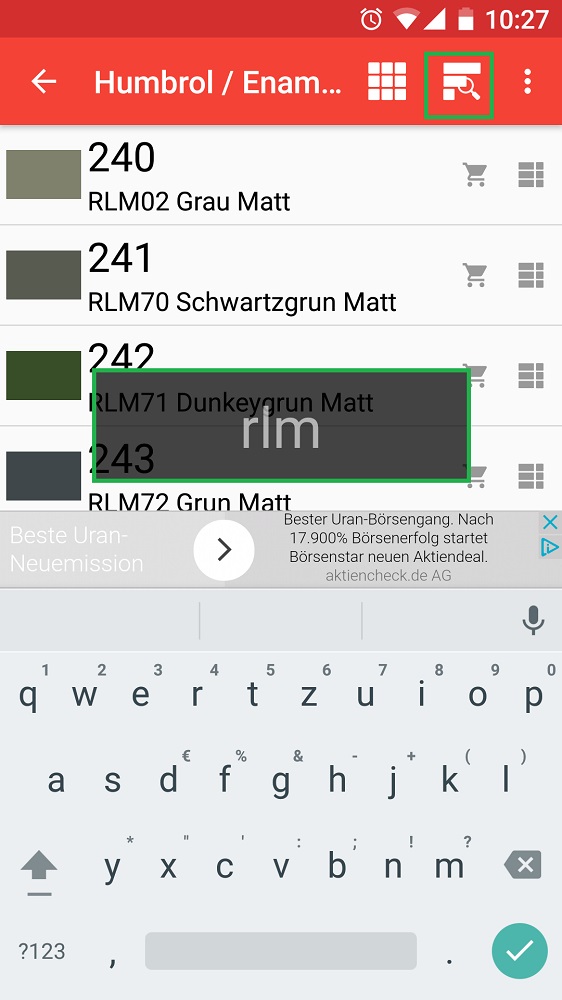

kleiner Tipp noch zu den Farbtabellen. Wenn Du über ein Smartphone verfügst, gibt es die kostenlose, werbefinanzierte App "Hobby Color Converter". Hier werden die Farben einiger Anbieter wie z.B. Revell, Humbrol, Tamiya, Gunze.. aufgeführt und Alternativen zu anderen Anbieter angezeigt. Wenn Du einen Anbieter ausgewählt hast, wie in meinem Beispiel Humbrol, kannst Du auf den "Such-Button" drücken und gibst über die Tastatur Deinen Suchbegriff ein. In meinem Beispiel habe ich nach "rlm" gesucht.
Wenn Du die vorgeschlagene Farbe, in diesem Fall Humbrol 240 anklickst, werden Dir als nächstes mögliche Alternativen anderer Anbieter aufgezeigt.
Ganz perfekt ist die App in meinen Augen noch nicht, da sie z.B. keine Konvertierung von z.B. RLM in RAL beinhaltet. So findet sich bei der Humbrol 240 kein Hinweis auf Revell 45 (laut App RAL 7003), obwohl diese Farbe bei vielen WK2-Fliegern von Revell als Innenraumfarbe verwendet wird.
