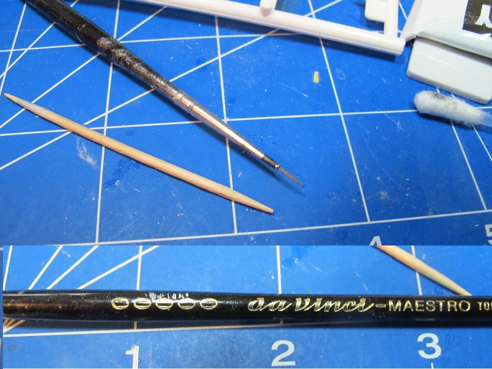

Mittelerdefan hat geschrieben:Jeglicher Pinsel ist ja hier zu groß.
Hai Helge,
es gibt sehr kleine, feine Pinsel, wie Du dem Bild entnehmen kannst. Ich kaufe die Pinsel im Künstlerbedarf. In Hamburg z.B. bei Gustav Jerwitz bzw. bei Tube Artservice. Damit solltest Du die Farbe in die Bullaugen kriegen.
Zu Deiner Frage mit der Rumpflackierung schau Dir doch mal diesen Beitrag an. Da habe ich mein Vorgehen beschrieben. Das sollte auch für Dein Bauprojekt funktionieren.

wenn du die Bulleys nicht aufgebohrt hast, mach folgendes:
leg das Modell auf die Seite
nimm einen Zahnstocher und tauche die Spitze vorsichtig in die Farbe, so daß nur ein winziger Tropfen daran bleibt
und den setzt du punktgenau in das Bullauge, die Farbe verläuft dort von alleine
das klappt eigentlich immer. Versuchst mal, und du wirst sehen, es geht. Ich mache das auch mit den Lüftern in 1:350, weil die innen meistens rot oder ocker gestrichen sind und hatte dabei noch nie Probleme.

Mit dem Zahnstocher hätte ich auch vorgeschlagen. Wenn das immer noch zu "grob" ist, nehme eine Nähnadel oder noch kleiner: Stecknadel dazu. Oder einen PIN von einer Pinwand ;)

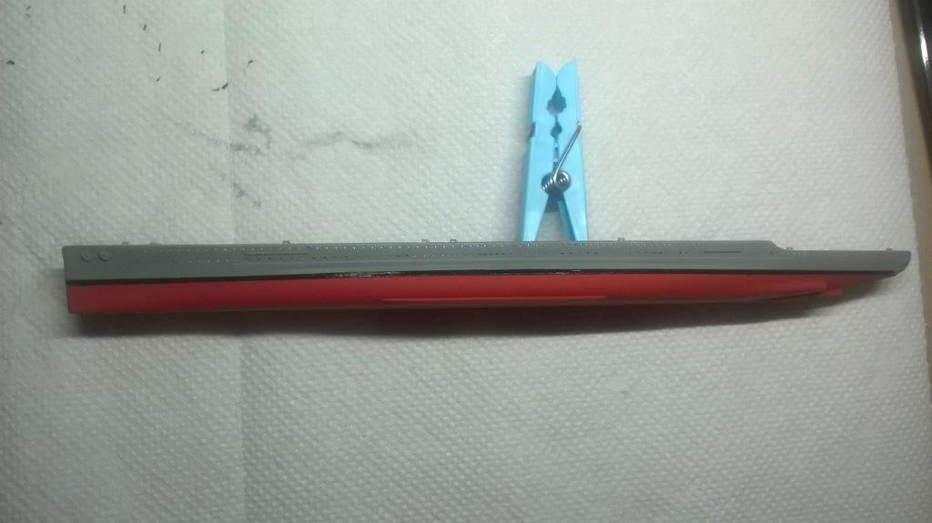

Anbei ein Bild vom Rumpf. Bullaugen habe ich nach langem Überlegen dann doch aufgebohrt.
War nicht ganz einfach mit so einem 0,6mm Bohrer im Dremel, aber das Ergebnis hat mich dann doch überzeugt.
Ich würde es wieder tun und glaube sogar es ist letztlich einfacher und nicht zeitaufwendiger als Pinseln.
Den Rumpf habe ich von unten mit Pinsel rot lackiert bis ungefähr an die Wasserlinie.
Ich habe als Markierung die Trennlinie Vollrumpf - Wasserlinienmodell gewählt.
Wenns die nicht gibt hätte ich einfach mit Bleistift einen Orientierungsstrich gezogen.
Von oben mit Grau ebenfalls nahe an die Linie gepinselt.
Dann mit Maskierband oben und unten gerade abgeklebt, mit gleichbleibendem Abstand von ca. 2mm,
und dann zwischen den Bändern schwarz angemalt.
Bis auf eine einzige Stelle von etwa 5mm ist nichts unterlaufen obwohl ich ziemlich "wässrig" gemalt habe.
Mattlack ist noch keiner drauf, daher gĺänzt das Schwarz noch etwas, ich denke das geht dann noch weg.
Ich bin ehrlich gesagt mit dem Ergebnis voll zufrieden, für meinen derzeitigen modellbauerischen Anspruch reicht es völlig
und das Zeitaufwand<>Ergebnis Verhältnis passt auch.

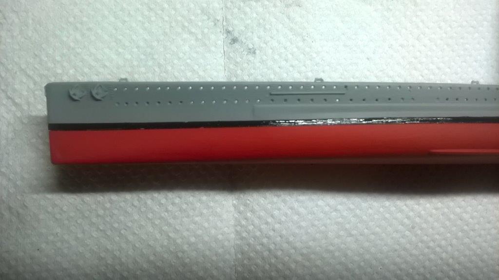

also ich find' s gelungen - schöner Zerstörer, schaut man sich gerne an.
Klar gehts immer besser, originalgetreuer usw. (das sehe ich an meinen eigenen Modellen nur zu gut :roll: ),
aber es ist sauber gebaut und bemalt und wenn Du Deinen Spass hattest, es Dich mit "Stolz" erfüllt und Du weiterhin
Revell-Modelle baust/kaufst, die Du uns hier im Forum dann präsentierst, dann haben alle etwas davon - nur Gewinner, so soll's sein :D
Nur zwei Fragen noch: Das Rumpf-Rot kommt extrem dunkel raus. Falsche Farbnummer? oder Absicht von Dir?
Und wie hast Du die Bullaugen jetzt hingekriegt? Ich finde die sind sehr sauber geworden !!
