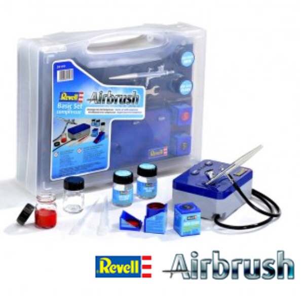

@grosskranfan also aus welchen Material der Dichtungsring besteht kann ich leider nicht sagen. Ich habe das Airbrush starter Set von revell mit 1 bar kompressor und ich kann mal soviel sagen. Das ich 2 Glas Behälter mit airbrush clean/Color nix dabei hatte und wie der clean Behälter leer war füllte ich dort Aceton ein und merkte dann das die Dichtung vom Deckel leicht zu kleben beginnt und nicht mehr so leicht auf geht :!:

Also auf meiner single Action Airbrush Pistole habe ich genau 2 dichtungsringe der Rest ist Metall wie Hebel und so :!:
Ein Ring ist vorne bei der Düse und einer ist beim Luftanschluss :!:
Wenn glaub ich wird sich der Dichtungsring vorne verabschieden obwohl der aber auch nicht so in Berührung kommt mit Aceton aber sollte der mal sich lösen gibts noch immer in Baumarkt die Kosten sowieso fast nichts :!:

Speedy88 hat geschrieben:Ich habe das Airbrush starter Set von revell mit 1 bar kompressor...
Speedy88 hat geschrieben:Also auf meiner single Action Airbrush Pistole habe ich genau 2 dichtungsringe der Rest ist Metall wie Hebel und so :!:
Diese hier?
http://www.revell-shop.de/Produktgruppe ... class.html
Speedy88
Beiträge: 535
@Axt Ne ich habe diese Modell
Axt
Beiträge: 1092
Wohnort: Ruhrpott
Jetzt hab ich es verstanden! :idea:
Du hattest oben von dem Deckel von der Flasche geschrieben... Ich suche immer noch den Deckel an der Gun... Bild
Das ist aber auch der Beweis, dass es für einen Modellbauhersteller keine große Hexerei ist, nitroverdünnungsresistente Dichtungen herzustellen. Wieso sollte das bei den Luftpinseln nicht so sein, wenn es schon bei den Flaschen funktioniert?
