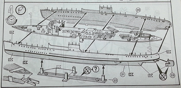

der Bausatz:
Revell hat das Modell mehrfach in unterschiedlicher Aufmachung des Kartons herausgebracht. Wer die Campbeltown bauen möchte, sollte zusehen, daß er die Limited Edition irgendwo ersteigern kann.
bei allen anderen Ausführungen

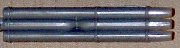

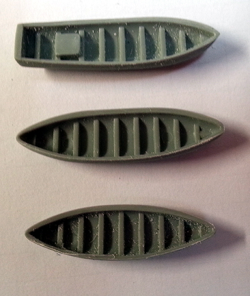

könnte es sonst sein, daß die Torpedorohrsätze so aussehen (das mittlere Rohr weist eine deutliche Einschnürung auf)

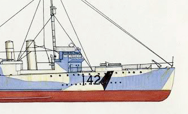

Allerdings sind alle Ausführungen eine kleine Mogelpackung, weil sie nicht die Campbeltown zum Zeitpunkt des Angriffs auf das Dock in Saint Nazaire (Operation Chariot) wiedergeben. Wer das Modell so bauen möchte, muß zahlreiche Umbauten vornehmen. Eine Hilfe als Vorbild könnte hier das Modell der Campbeltown von MirageHobby in 1:400 sein, an das man sich orientieren kann.
Ich habe mich aber entschlossen, das Modell als USS Buchanan zu bauen.

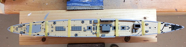

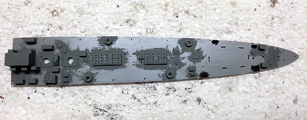

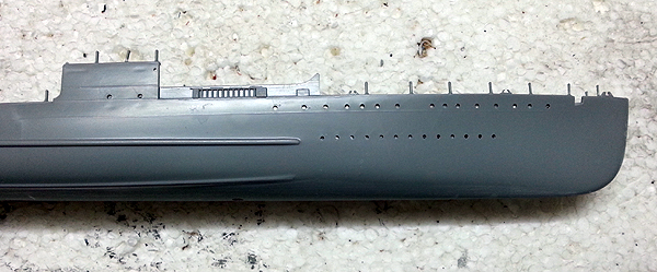

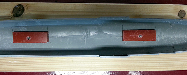

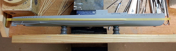

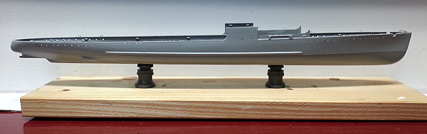

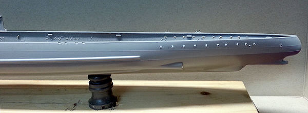

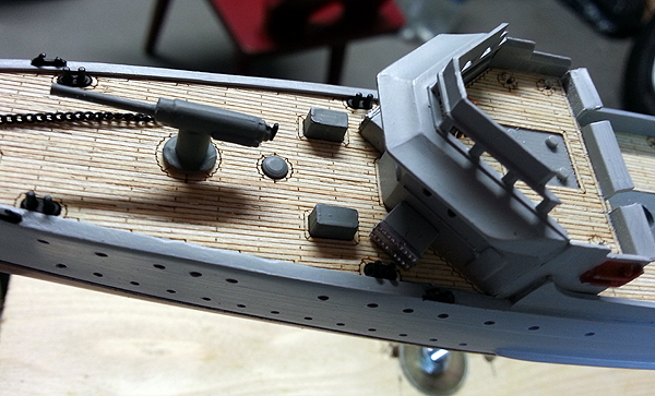

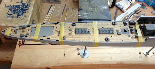

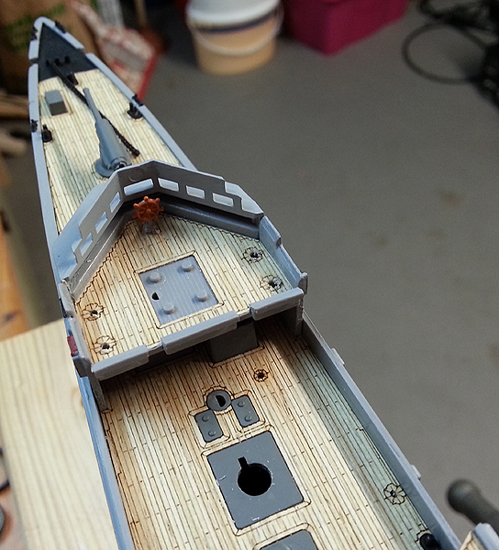

anders als in der Bauanleitung vorgesehen, die beiden Decks und die beiden Rumpfhälften insgesamt zusammenzusetzen
habe ich erst beide Rumpfteile zusammengeklebt, damit ich im Rumpf Polystyrolplatten mit Gewinde einkleben kann, um das Modell auf einem Brett zu befestigen

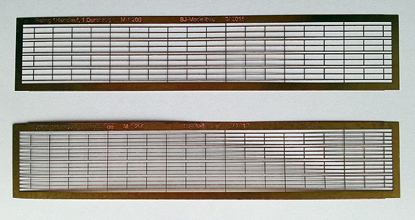

Revell hat die Relingstützen an die Rumpfhälften gleich angespritzt und gibt vor, die mit Zwirn oder Garn als Reling zu umwickeln. Das geht gar nicht !!!
ich habe die Dinger abgefeilt, weil es dafür bessere Lösungen gibt.

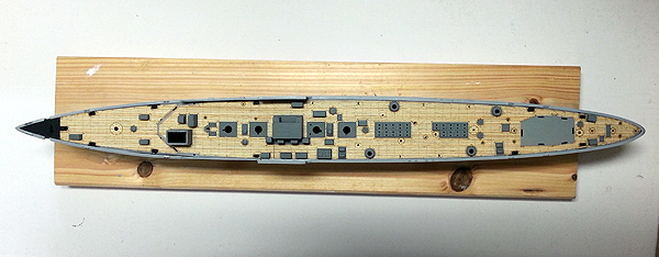

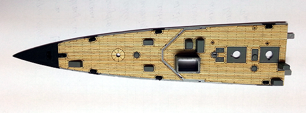

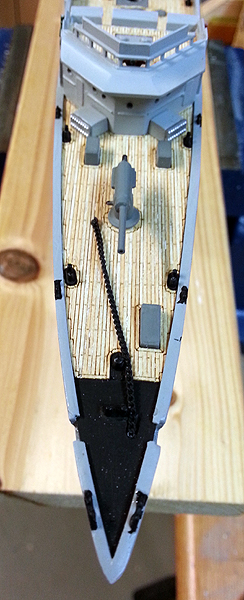

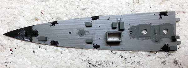

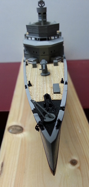

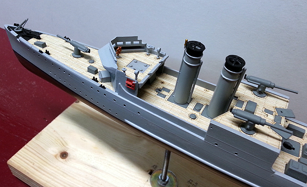

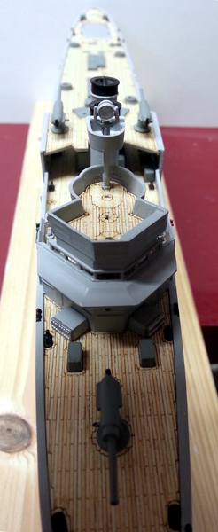

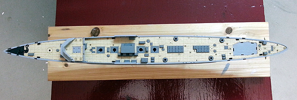

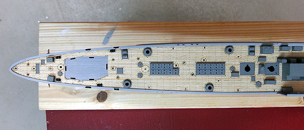

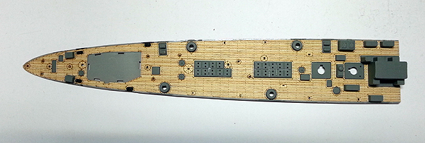

Weil es von Artwox für das Modell ein Holzdeck gibt, das aber bei uns nur sehr schwer zu bekommen ist, habe ich von BNA ModelWorld aus Australien ein Holzdeck einfliegen lassen
Die beiden Deckteile sind für das Aufkleben der Holzdecks vorbereitet
und die Decks sind fertig
beide Deckteile sind probeweise schon mal in den Rumpf geschoben, um festzustellen, ob sie sich, anders als in der Bauanleitung vorgesehen, nachträglich in den Rumpf einkleben lassen. Es geht sehr gut.
so, das wärs für heute erst mal. Aber es geht demnächst weiter.

Ahoi Dieter,
schön das Du es uns mal zeigst wie es geht
Da ich ja weiß was Du so baust wird das bestimmt ein sehr schönes Schiff.
Wenn ich mir Dein Holzdeck anschaue komme ich direkt ins schwärmen.
Freue mich auf die nächsten Bilder und Deine Berichte dazu!
Olli

Übrigens: eine vernünftige, geätzte Reling für die Campbeltown ist bereits unterwegs. Ich hatte ja gesagt, daß es statt angespritzter Relingstützen und Zwirn oder Garn als Reling bessere Lösungen gibt.

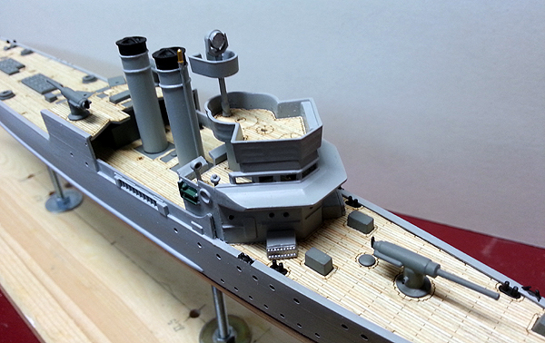

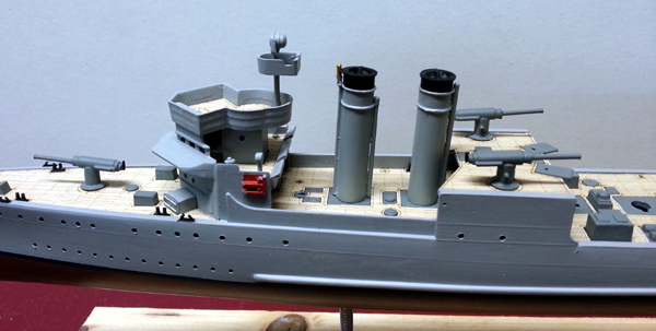

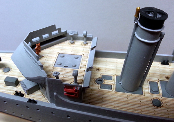

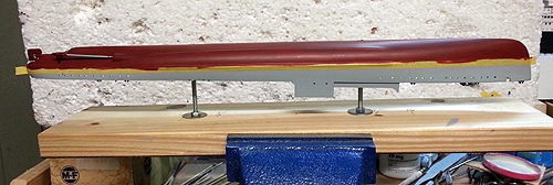

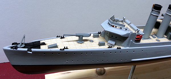

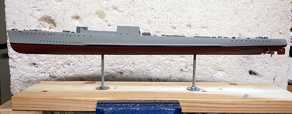

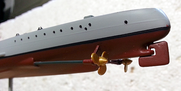

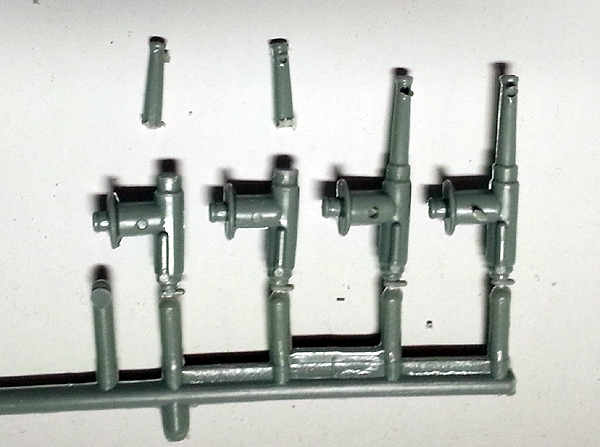

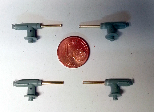

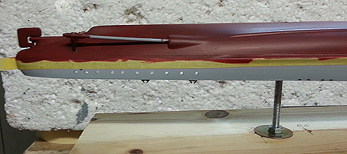

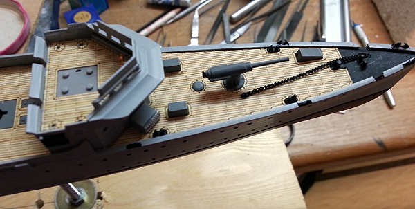

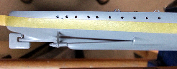

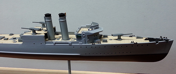

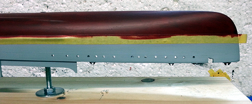

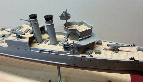

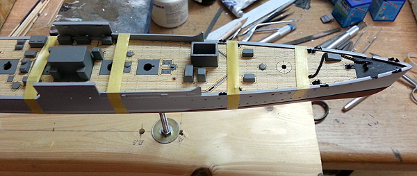

inzwischen bin ich ein bißchen weitergekommen und deshalb ist hier das 1. Update
die Wellen, die Wellenböcke und das Ruder sind montiert: die von Revell angespritzten 10,2 cm/L50 Rohre sind mit an der Lafette nachgemessenen 2,2 mm viel zu dick, das wären bei 1:240 mal eben 52,8 cm,
und das geht gar nicht,
also: AB DAMIT !!! mit 20,3cm 350er Messingrohren, die von der RN Pola stammen und die ich auf 13 mm eingekürzt und 3 mm tief eingeklebt habe, sieht das Ganze doch schon viel freundlicher aus, auch wenn es sicher nicht ganz dem Vorbild entspricht, und die Wulst an der Rohrmündung ist auch wieder vorhanden das Überwasserschiff hatte ich ja schon hellgrau gestrichen, jetzt ist der Rumpf mit 6 mm Masking Tape abgeklebt, um das Unterwasserschiff zu streichen… … doch bevor ich den Pinsel zum 1. Anstrich geschwungen habe, habe ich das Modell mit zwei Gewindestiften M4 verkehrt herum auf dem Montagebrett festgeschraubt, damit ich die doch recht sauber angespritzten Klüsen am Vor- und Achterschiff nicht abbreche, wenn ich das Modell hinlegen muß und die Reling ist inzwischen auch eingetroffen, mit einem Durchzug für den Rumpf, mit zwei Durchzügen für die Aufbauten, aber die muß noch warten, bis sie rankommt, so, das wärs so auf die Schnelle. Ich will gleich noch mit meiner Frau essen gehen, weil wir ein 23jähriges Jubiläum haben.
In der kommenden Woche baue ich weiter.
bis dann

hier ist ein weiteres Update von der USS Buchanan:
die Geschütze sind fertig und sehen doch viel besser aus, als die angespritzten dicken Dinger
Die Schrauben und das Ruder sind ebenfalls fertig, der Wasserpaß ist gezogen und das Modell ist wieder umgedreht, das Deck ist eingeklebt und zum Trocknen mit Masking Tape fixiert und das Deck ist fertig bei Recherchen im Internet ist mir aufgefallen, daß für die Admiralitätsanker auf dem Bug ein kleiner Kran vorhanden ist, den hat Revell einfach unterschlagen, der muß aber sein, weil die Ankerketten ja nicht durch eine Klüse laufen, wie soll der Anker sonst auch befestigt werden, außerdem habe ich dazu eine Skizze gefunden, auf der der Kran ebenfalls zu sehen ist, und es gibt im Internet eine sehr gute Zeichnung der USS UPSHUR DD-144 von John Robert Barett aus dem Jahr 2007, die ich aber aus datenschutzrechtlichen Gründen nicht zeigen möchte,
wer ein bißchen sucht , wird sie auch finden.
Was bleibt also: Ich muß einen Kran bauen. In den Kramkisten finden sich dafür bestimmt ein paar Kleinteile, die sich verwenden lassen.
Ansonsten geht es demnächst mit den vielen Kleinteilen für die Aufbauten weiter.
So, daß war es erst mal wieder.
bis bald

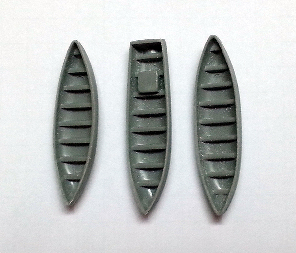

Hallo Freunde der kleinen Schiffe,
es geht leider nur langsam voran, weil ich regelmäßig noch zwei Jobs als Hausmeister und freier Journalist abarbeiten muß.
aber inzwischen hat sich ein bißchen was getan. Hier sind die Bilder:
Bei den Beibooten habe ich festgestellt, daß die Bordwände etwa 1,5 mm dick sind. Das geht so nicht. Deshalb habe ich sie auf etwa 0,5 mm runtergeschliffen. Auf diesem Bild ist nur eine Seite abgeschliffen. Man sieht deutlich den Unterschied.
und hier sind die Boote fertig
Jetzt beginnt der Zusammenbau der vielen Kleinteile. Dabei werde ich mich vom Bug zum Heck durcharbeiten
hier erkennt man auch den Kran für den Anker
und hier sind weitere Details
Das wars erstmal wieder. Ich hoffe, daß ich über die Feiertage noch weiter bauen kann. Dann gibt es mehr zu sehen.
