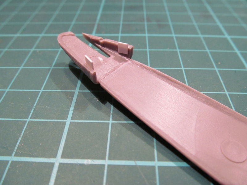

Eine erste Passprobe bringt lediglich ein kleines Problem zu tage:
Die Stifte die zum Verzapfen der Rumpfhälften angebracht wurden, sind leider nicht auf beiden Seiten syncron.
Somit sitzen die Hälften leicht versetzt zueinander. Das lässt sich natürlich leicht korrigieren, in dem man die Stifte abfeilt und die Hälften manuell ausrichtet.
Geht zwar zu Lasten der Stabilität, aber besser als spachteln, schleifen und neu gravieren. :P

Ich hatte vor einiger Zeit probehalber Ponal, Weißleim vom Baumarkt und Krystal Klear gegeneinander verglichen.
Ja, Verglasung geht mit allen Dreien, aber das Krystal Klear war tendentiell doch bemerkbar klarer !
Da man nur wenig benötigt hält es lange vor und der deutlich höhere Preis des Krystal Klear relativiert sich.
So wie auch bei anderen unserer gewohnten Produkte, die spezifisch teuer sind.
Abgeschnittene Paßstifte beeinträchtigen meiner Meinung nach die Stabilität überhaupt nicht.
Wenn die Passungen nur leicht daneben sind, dann entferne ich die entsprechenden Seiten an den Paßstiften vorsichtig mit einem Skalpell bis die Passungen, naja....., passen.
Im Klartext-->die Paßstifte schneide ich exzentrisch.
Das funzt aber nur bei leichtem Versatz, so im Bereich von etwa einem halben Millimeter.
