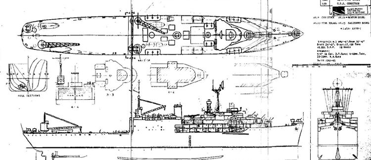

Bei Recherchen habe ich für die Pine Island im Internet diesen, wenn auch nicht gerade sehr deutlichen Riß gefunden.
01-Riß USS Pine Island.jpg (140.95 KiB) 4956 mal betrachtet

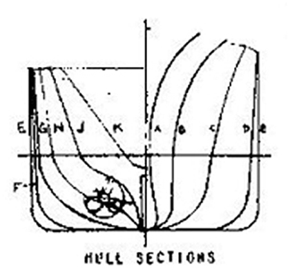

Den darin enthaltenen Spantenriß habe ich mit einem Grafikprogramm auf die Modellbreite von 50 mm gebracht und sicherheitshalber auf jeder Seite 1 mm zugegeben.

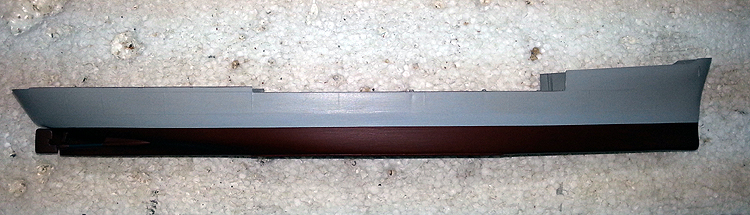

Den Boden des Modells und die Steuerbord-Seitenansicht habe ich 1:1 aufgezeichnet, die KWL angegeben, und die Anzahl der Spanten auf die gesamte Modelllänge verteilt, 1. Spant auf Ruderachse, letzter Spant auf Schnittstelle KWL-Buglinie, die Wasserlinien habe ich ausgestrakt und daraus habe ich dann 4 Pappschablonen grob ausgeschnitten,

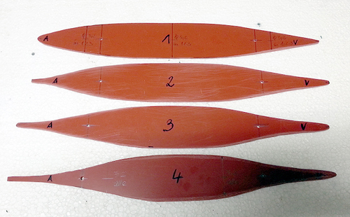

Die Schablonen habe ich auf 3 mm Polystyrolplatten übertragen und mit der Laubsäge ausgeschnitten. (und dabei nur ein sägeblatt zerrissen !!!)
04-ausgesägte Schichten.jpg (156.38 KiB) 4956 mal betrachtet

Das Modell und die vierSchichten
07-Modell und Unterwasserteil.jpg (149.66 KiB) 4956 mal betrachtet

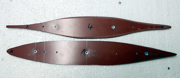

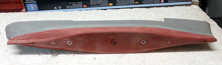

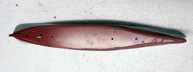

Um das Modell und die Schichten fest verschrauben zu können, und auch auf einem Sockel zu befestigen, habe ich in die oberste und unterste Schicht Muttern M4 eingepreßt.
08-Muttern eingepreßt.jpg (242.51 KiB) 4956 mal betrachtet

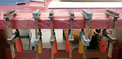

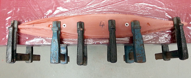

die Schichten sind mit Polystyrolkleber zusammengeleimt und mit Zwingen gehalten, damit sich nichts verziehen kann (2 Tage Trocknungszeit eingehalten und Haushaltsfolie untergelegt, damit die Schichten nicht auf dem Tisch festkleben)
09-Schichten zusammengeklebt.jpg (259.4 KiB) 4956 mal betrachtet

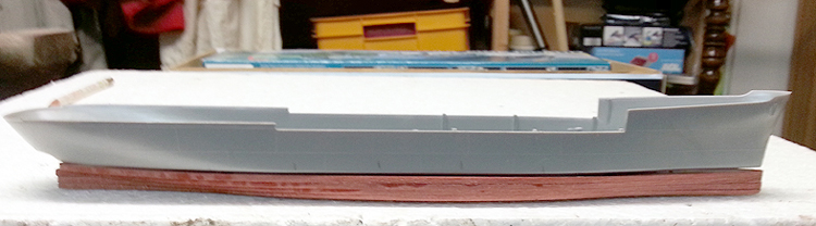

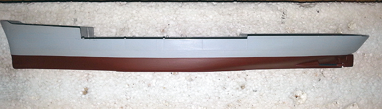

Steuerbord- und Backbordansicht, Rumpf und Schichten sind noch nicht verklebt,
11-Stb voll.jpg (170.38 KiB) 4956 mal betrachtet
12-vor dem Zusammenkleben.jpg (172.11 KiB) 4956 mal betrachtet

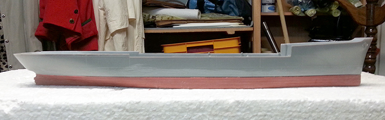

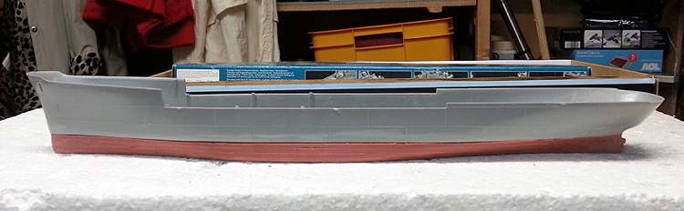

Rumpf und Unterwasserteil verklebt und erste Grundierung
13-erste Grundierung.jpg (194.42 KiB) 4956 mal betrachtet

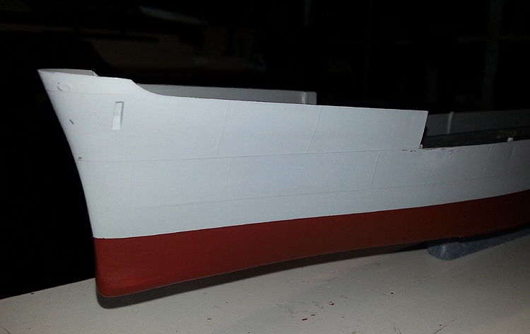

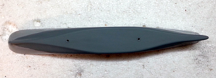

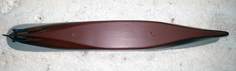

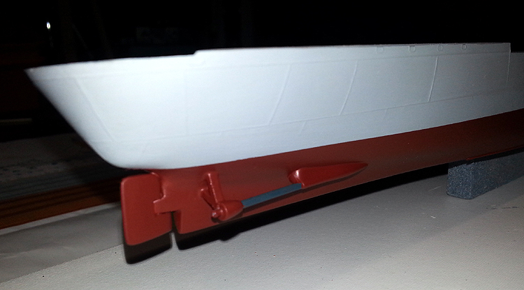

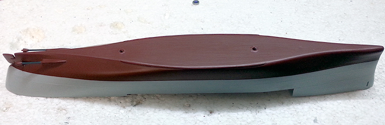

Zunächst kommentarlos die Bilder vom fertigen Schiff

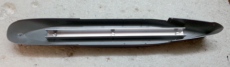

eins ist ganz wichtig !!! und das hätte ich fast vergessen:

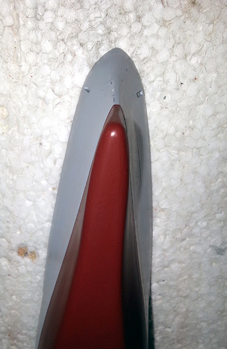

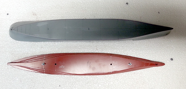

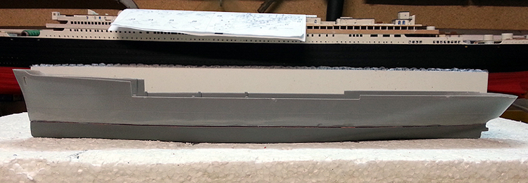

Damit sich der "abgesägte" Revell-Rumpf und die vier Schichten beim Zusammenkleben nicht verziehen oder verdrehen können, habe ich im Rumpf ein Alu U-Profil mit eingeschraubt. Stört beim weiteren Bau absolut nicht. Daran sollten alle denken, die vielleicht die Idee nachbauen wollen. Hier ist ein Foto dazu, das alles weitere erklärt:

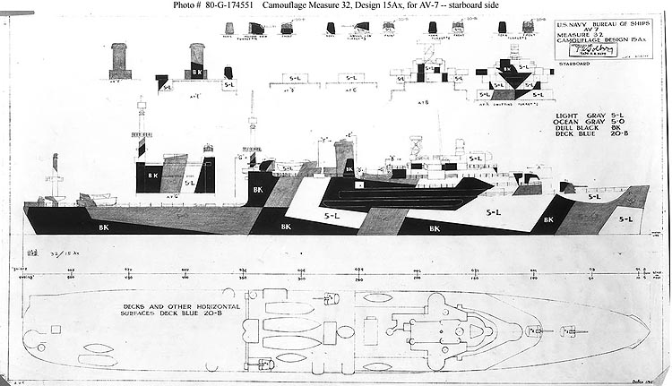

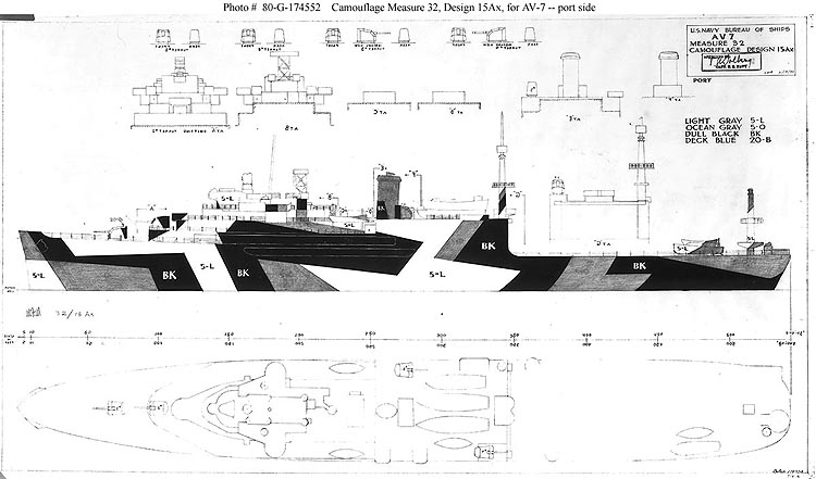

Das wäre es eigentlich... aber ich habe durch Zufall zwei Camouflage-Skizzen des Typschiffs USS Currituck AV-7 gefunden. Und die gefallen mir.
17-USS Currituck AV7 Backbord Camouflage.jpg (71.73 KiB) 4978 mal betrachtet
18-USS Currituck AV7 Steuerbord Camouflage.jpg (82.07 KiB) 4978 mal betrachtet
Deshalb habe ich mich entschlossen, aus der Pine Island die Currituck zu machen. Ist dann nicht nur ein graues Schiff.
