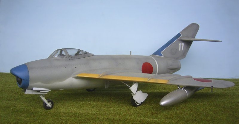

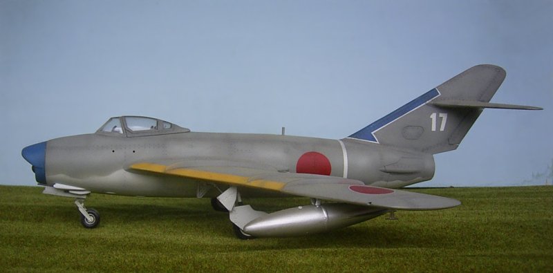

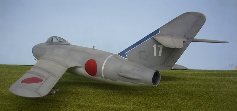

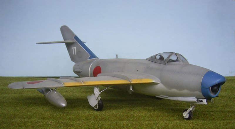

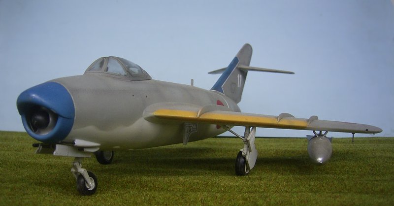

MIGsubishi "Mizekaze" 1:32
Eine chinesische MIG 17 von Trumpeter in 1:32, ein schon älterer sehr preiswerter Bausatz.
Wieder ein Scherzmodell von mir, in fiktiver japanischer Farbgebung.
Nennen wir die Farben einfach mal "light gull grey" und "insignia white".
Das Modell ist komplett spritzlackiert, auch alle Markierungen.
Abziehbilder kamen nicht zur Anwendung.
Die Blechstöße habe ich nur sehr dezent mit Lidschatten abgedunkelt.
Abgesehen von dem wenig authentischen und nicht sehr gut passenden Lufteinlauf paßte Alles ganz prima zusammen.
Der Bausatz enthält auch ein Triebwerk mit Montagewagen, das habe ich aber nicht eingebaut.
Das abnehmbare Heck ( um das eingebaute Triebwerk zu präsentieren ) habe ich angeklebt, ein bißchen Anpaßarbeit war an der Verbindungsstelle dann doch erforderlich, aber es hielt sich in vertretbarem Rahmen.
Ich würde das Modell wieder bauen.
Es ist auch sehr gut für Anfänger geeignet.

Cool ...find ich auch die hervortretende Nase .... es fehlt nur noch ein Punkt oberhalb der Nase ..und das gequake dann ist Sie fertig !!! die Miente...Hahaa ...im grossen ganzen Bemerkenswert .. :lol: :lol: :lol:
vg. bernd
Die Zusatztanks unter den Tragflächen sind tatsächlich stark nach vorne geneigt, das ist kein Baufehler sondern richtig !
Warum das beim Original so ist weiß ich nicht, ich muß es einfach mal so akzeptieren.
Ja die Schnauze, die wirkt tatsächlich wie die eines Vogels. :P
Im Bausatz sind 3 Versionen, die hier habe ich u.A. gewählt weil sie etwas mehr Platz für Ballastblei bietet.
Das Modell ist nämlich ein ziemlicher Schwanzhocker, es ist gar nicht so einfach ausreichend Ballast im Bug unterzubringen.
Das gilt auch für die ebenso alte MIG 15 von Trumpi ( die ich als fiktive Tank 193B gebaut hatte ).
Nichtdestotrotz: es war reines Bauvergnügen, auch die Lackierung.
Und ich muß wieder mal feststellen:
Die lackierten Markierungen wirken tausendmal besser als jegliche Abziehbilder !
Dass die Zusatztanks der MiG-17 so stark geneigt waren, halte ich für ein Gerücht :)
Das wäre auch der Aerodynamik eher abträglich. Ausserdem sehen deine Tanks so aus, als wären sie auch nach AUSSEN ausgestellt.
Die würde es im Flug wahrscheinlich schlicht abreissen.
Hier mal eine MiG-17 PF Fresco mit Tanks: http://www.cybermodeler.com/aircraft/mi ... 7pf_01.jpg (aber ohne Neigung :D )
Ansonsten ist es ein hübsch gebauter Whatif :!:
Die seitliche Neigung der Tanks ist perspektivische Verzerrung durch das Makro.
Leider kann ich mit meinem Objektiv nicht aus der Ferne knipsen und eine passende Ausschnittvergrößerung nutzen.
Damit würde die Verzerrung deutlich geringer ausfallen.
Ich muß also damit leben.
Eigentlich ist es keine MIG 17 sondern der chinesische Nachbau.
Die hängenden Tanks hatten mich auch irritiert.
Ich hatte aber Seitenrisse gesehen wo es auch so war.
Bei schallnaher und Überschallströmung kehren sich manche aerodynamischen Effekte in´s Gegenteil, das könnte Grund für die ungewohnte Auslegung sein.
Könnte.
Allerdings sehe ich mich nicht kompetent genug das zu entscheiden.
Der Bau war recht einfach, und erfreulicherweise liegen sämtliche Steuerflächen und Landeklappen separat bei und können ausgelenkt dargestellt werden.
Die Räder bestehen aus schwarzem Gummi.
Mit aggressivem Weichmacher !
Die Kabinenhaube ist verschiebbar, doch der Sitz erscheint mir wenig authentisch, er hat keinerlei Ähnlichkeit mit einem Schleudersitz ( ich nehme doch an daß auch die Ostblockler Schleudersitze hatten. ).
Auch die Ziffern hatte ich spritzlackiert, ich verwende nur Kombinationen aus 1, 4 und 7 weil die sich aus reinen Streifen des Maskierbandes zusammensetzen lassen, da sind keine schwierig zu schneidenden Rundungen erforderlich.

Die Verzerrung ist natürlich eine Erklärung. Ein Bild von vorne/oben wäre da natürlich gut.
Das mit den Tanks könnte sein, Aber so richtig überzeugt mich das nicht. Warum sollten die Chinesen die Tanks
anders anhängen als die Russen?
Wie auch immer, da es ein Whatif ist, tut es dem Gesamteindruck eh keinen Abbruch.
Wegen der Tanks will ich mich nicht zu weit aus dem Fenster legen.
Die Verzerrung ist tatsächlich enorm, vergleiche nur einmal auf dem 2. und dem vorletzten Foto den Bug und das Leitwerk, da wird es ganz offensichtlich.
Ich bin damit auch nicht glücklich.
Bei den kleineren Maßstäben wo ich noch näher ran muß stört es noch mehr.

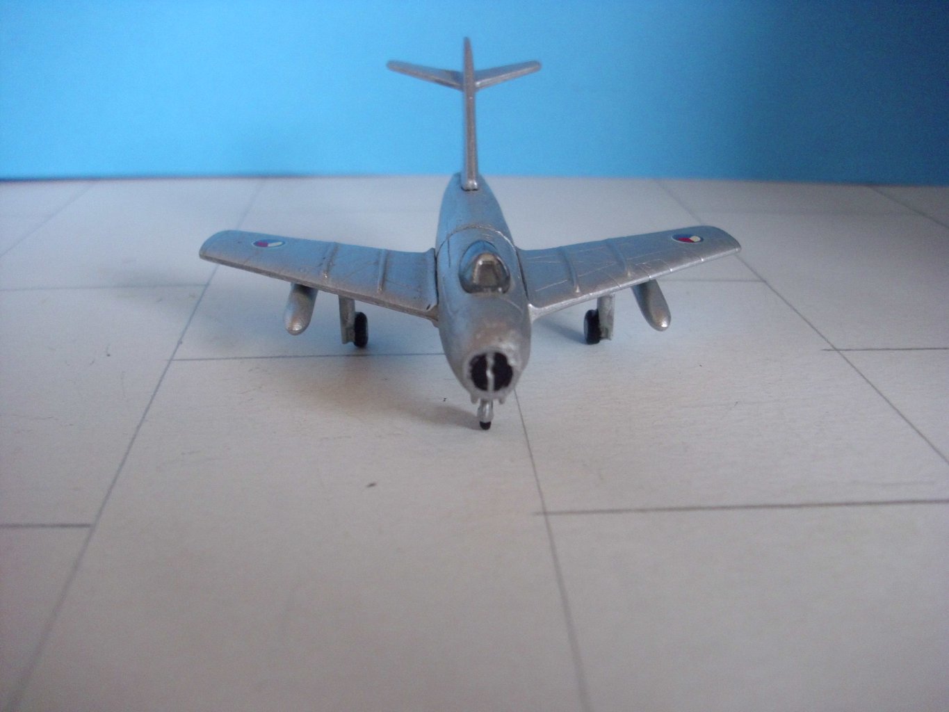

eupemuc ...sorry das Bild sollte nicht da rein.. ich wollte meine mini-mig 15 einbringen ...es gab diese auch mal ,ist aber schon lange her ..ich glaube als Neuauflage ist sie fertig zu bekommen ..vieleicht auch ein wenig grösser .. ....
Mig 15  Modellgrösse 1:144

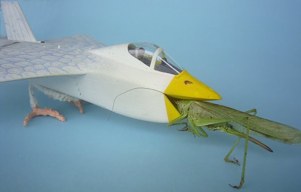

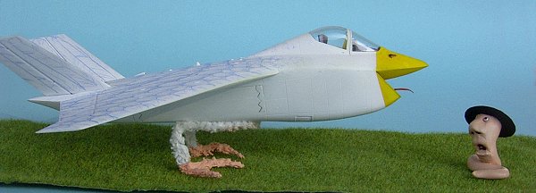

...Cool ...find ich auch die hervortretende Nase .... es fehlt nur noch ein Punkt oberhalb der Nase ..und das gequake dann ist Sie fertig...
Sowas hatte ich schon mal gemacht !
Ein zweckentfremdeter Italeri Bausatz 1:72.
Der "Wurm" von mir aus Miliput geformt.
Die Heuschrecke habe ich nicht gequält, sie war schon tot als ich sie gefunden hatte:

gefällt mir gut, die Mizekaze. Die Außentanks kommen aber hin, ich weiß z.B. von der F86 dass diese deutlich vorne nach unten geneigt sind. Siehe http://www.google.de/imgres?imgurl=http ... wQrQMwAjhk
Es ist durchaus mit Aerodynamik erklärbar: Die meisten Flugzeuge haben in der Luft eine andere Lage um die Querachse als am Boden auf den Fahrwerken.
Die Nase ist leicht erhöht, auch im Geradeausflug auf gleichbleibender Höhe. Dieser Anstellwinkel genannte Winkel zwischen der Horizontalen und der Flugzeuglängsachse ergibt sich aus der Konstruktion des Flugzeuges und daraus resultiert seine Aerodynamik, sein Auftrieb usw.
Bei einer fliegenden Maschine, bleiben wir bei der F86, siehst Du zwar immer noch eine Neigung der Tanks nach unten, aber auch das ist gewollt:
Hat die Maschine ihre Fluglage wie oben beschrieben wird sich bei Testflügen wahrscheinlich gezeigt haben, dass abgesprengte Aussenlasten trotz geöffneten Haken an den Pylons einfach auf Grund ihres eigenen Auftriebes schlichtweg am Pylon verblieben sind.
Daher kann diese Stelllung der Tanks resultieren, da sie bewusst mehr Widerstand haben sollen und sich somit auch vom Flugzeug trennen können.
Kein Witz, vieles findet man erst im Betrieb und nicht am Reißbrett heraus.
Ich kann Deine Begründung sehr gut nachvollziehen.
Daß Abwurftanks nach dem Abwurf runterfallen sollen anstelle an den Pylonen festzukleben, ja das leuchtet mir ein. :lol:
