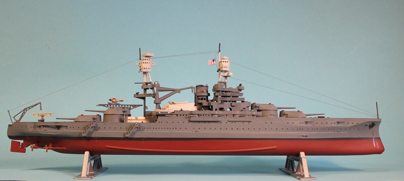

Das man mit Pinsel recht gute Resultate erzielen kann, zeigt dir meine USS Arizona, die "nur" gepinselt wurde.....:
