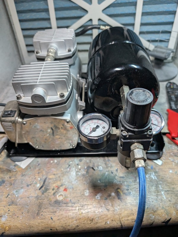

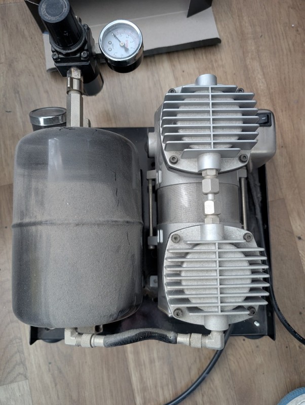

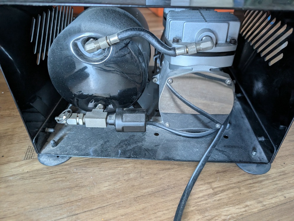

Mein MasterClass Kompressor (Baujahr 03/2007) schaltet sich beim Druckaufbau nicht mehr aus bzw. springt nach dem Luftverbrauch nicht mehr an. Eine kurze Internet-Recherche ergab, dass es sich wohl um dem Druckschalter handeln dürfte, der auf der Rückseite verbaut ist:
MC Kompresor 02.jpg (267.43 KiB) 4589 mal betrachtet

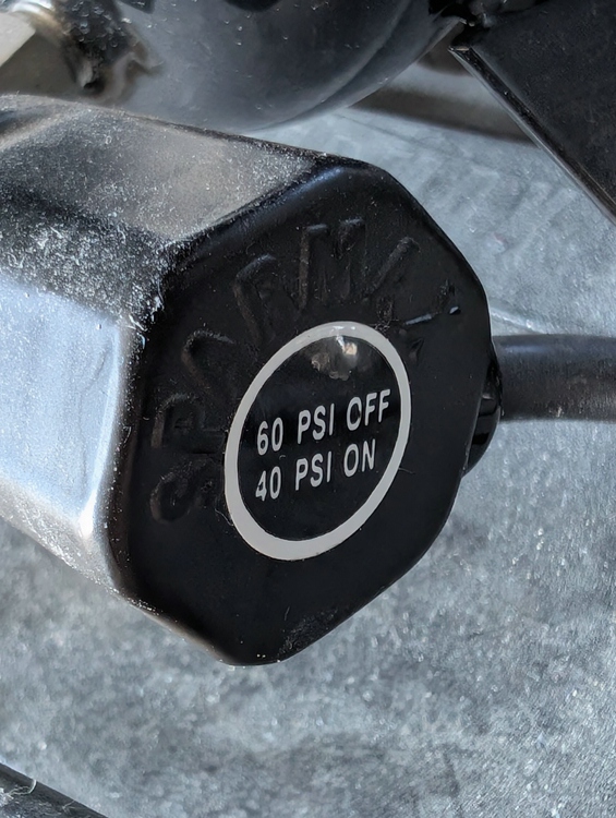

1. Frage:
Ist das kleine schwarze Gerät unterhalb des Tanks der Druckschalter?
2. Frage:
Kann man den ausbauen, reinigen und wieder einbauen oder würde Ihr einen Austausch empfehlen? Das Ersatzteil habe ich schon gefunden. Für 18 € + Versand gibt es den Druckschalter in diesem Internet. FunFact am Rande: offensichtlich handelt es sich bei dem Druckschalter (oder dem ganzen Kompressor?) um ein Produkt von Sparmax. :o

Zu 1.:
Das ist der Schalter. Steht ja drauf "40psi an", "60psi aus"
Zu 2.:
Schau dir einmal an, wo die Leitungen vom Druckschalter hingeht, ob du die Leitung ausklemmen könntest.

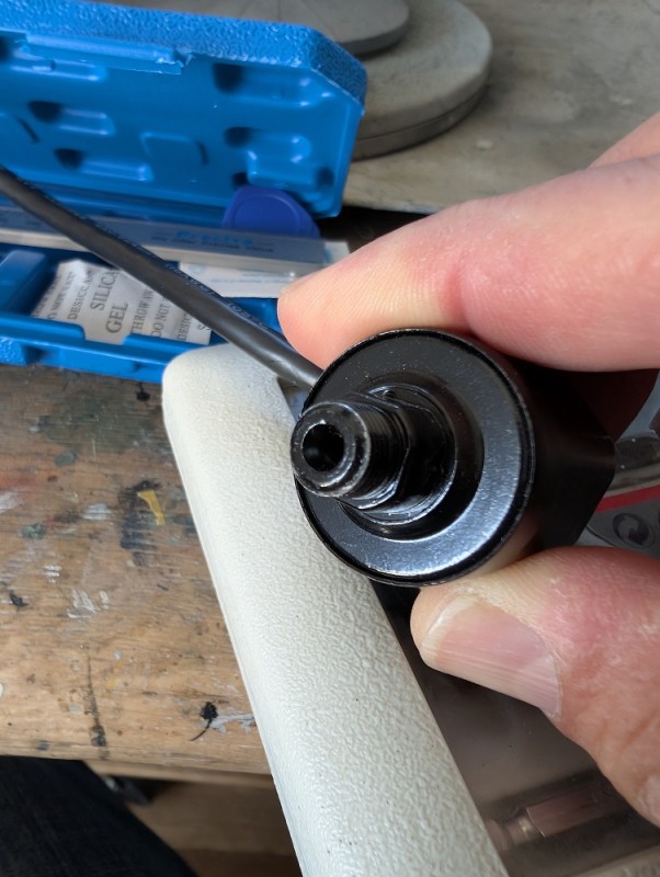

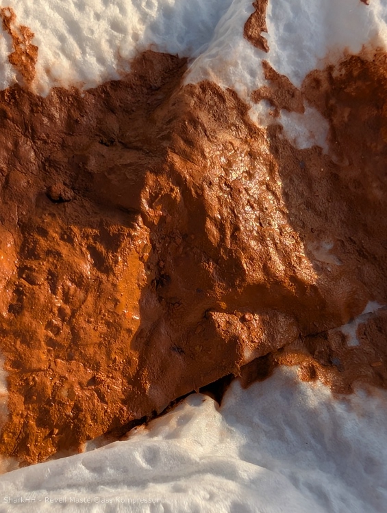

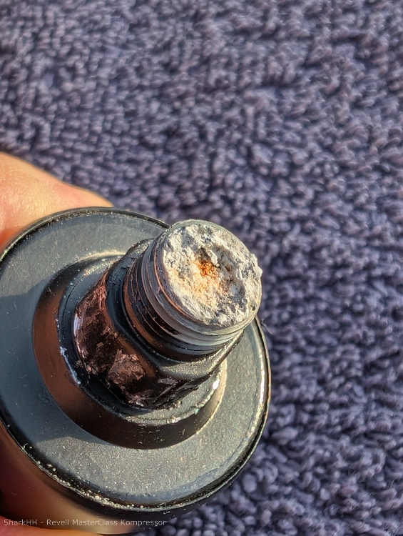

Nachdem der Schalter unter erheblichem Kraftaufwand gelöst werden konnte, floss die braune Soße in Strömen:
Der Farbton und die Konsistenz erinnerten mich an den perfekten Rost:
04960_Bell UH-1C 19.jpg (275.9 KiB) 4412 mal betrachtet
Leider kann ich das Video hier nicht einbinden. Es war beeindruckend, was da rauskam.

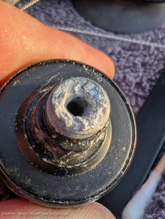

Der Durchgang zum Druckschalter erinnert mich an diese Werbung für den Kalkentferner.
04960_Bell UH-1C 20.jpg (265.09 KiB) 4412 mal betrachtet
Meine bescheidenen Bemühungen brachten aber nichts. Trotz Einsatz einer großen Anzahl von Werkzeugen und anderer Helferlein, ließ sich der Durchgang zwar reinigen.
04960_Bell UH-1C 21.jpg (282.01 KiB) 4412 mal betrachtet
Der Kompressor sprang auch wieder an, aber schaltete sich eben nicht wieder aus. Nun bestelle ich das Ersatzteil, hoffe auf das richtige Gewinde und freue mich, wenn der Kompressor anschließend für weitere 18 Jahre seinen Dienst tut.

Um den Durchgang zu vergrößern, bzw. frei zu kriegen, könntest du das Teil in Essig-Essenz legen, z.B. von Surig.
Wirkt Wunder. Findest du im Supermarkt bei den verschiedenen Essig-Sorten.
Ich nehme die Essenz für die Kaffeemaschine und Wasserhähne.

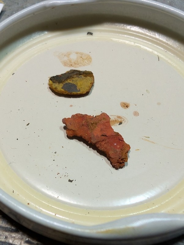

Eine gute Stunde habe ich damit verbracht, den Tank von innen zu reinigen. Wahnsinn, was da alles rauskam. Die zwei schönsten Stücke habe ich für Euch aufgehoben:
Wahnsinn
Wahnsinn

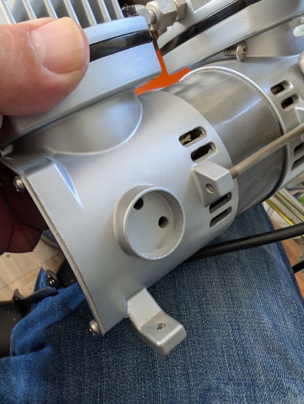

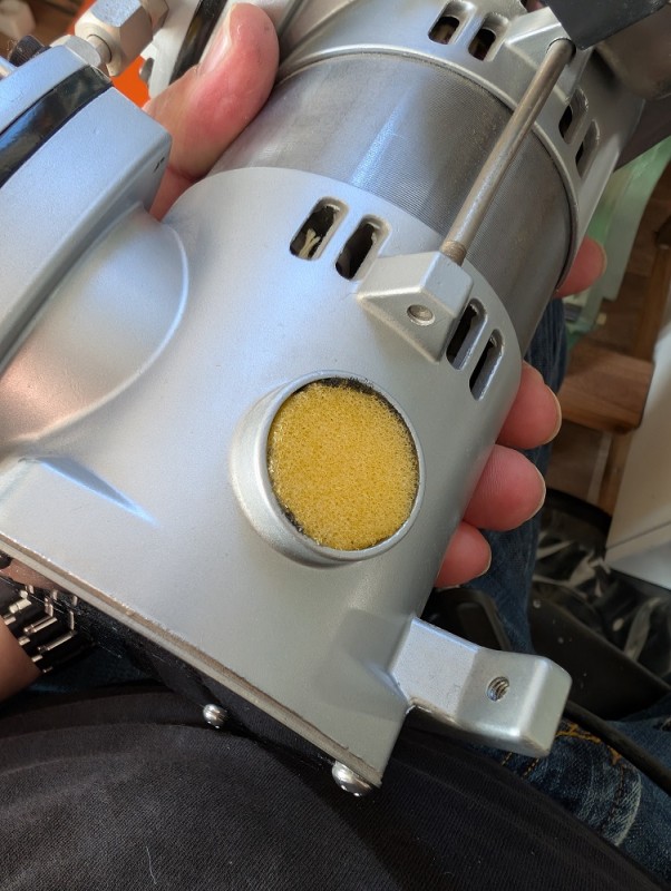

Die Steckdose an der Seite dient zur Luftansaugung.
Die Steckdose
Die Steckdose

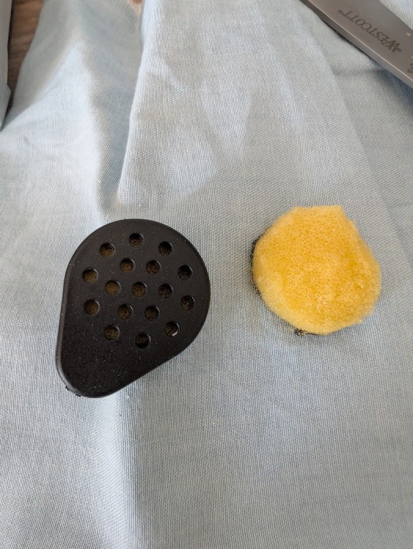

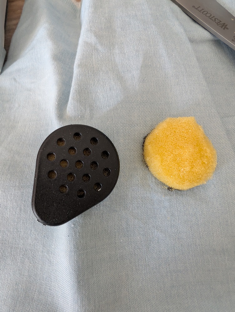

Und das schwarze Dingens, dass mir beim Auspacken vor 18 Jahren entgegen fiel und ich keine Ahnung hatte, für was das sein soll, ist der Deckel für den Filter an der Luftansaugung. Wieder was gelernt.

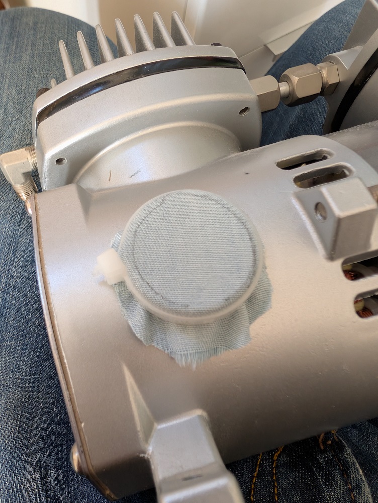

Der Filternachbau
Der Filternachbau
Also einen Küchenschwamm in Form geschnitten...
Passt
Passt
und mit einem Stück Stoff und einem Kabelbinder als Filterersatz eingebaut:
Fertig
Fertig

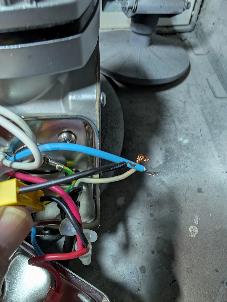

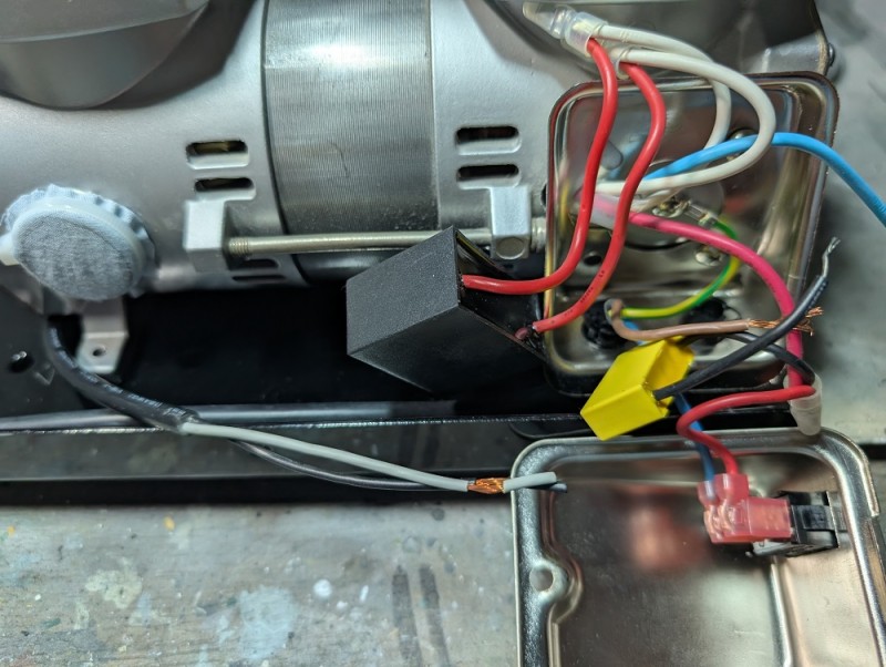

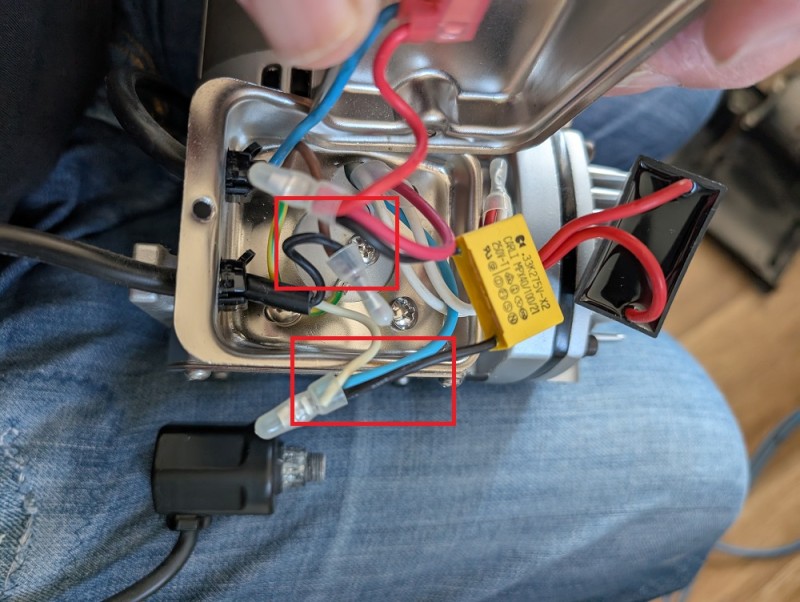

Ich bin ja nicht so der Stromtyp, deshalb hatte ich vor dem Kabelkram den meisten Respekt:
Kabelsalat
Kabelsalat
Nach dem Öffnen der Strombox war es dann doch nicht so schlimm, die zwei Kabel neu zu verdrahten. Frickelig war das rausfummeln der Kabeldurchführung.
Geht doch
Geht doch
Dann kam die nächste Herausforderung: Das Kabel am Ersatzteil war zu kurz:
Geht nicht
Geht nicht
Aber ich hatte ja noch einen Kabelrest und die Werkzeugkiste.
Wichtiger Hinweis:
Man muss zuerst den Druckschalter am Tank anbringen und dann die Verkabelung vornehmen. Macht man es andersrum, muss man den Druckschalter am Kabel für das Einschrauben quasi "Vordrehen". Das hatte ich beim Abnehmen des defekten schon festgestellt.
Geschafft. Ein gutes Gefühl, wenn man es geschafft hat.
