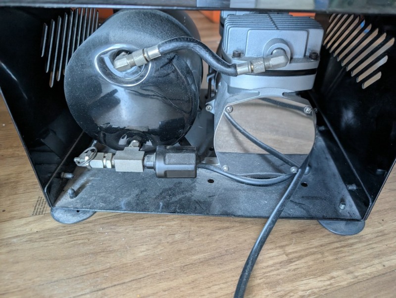

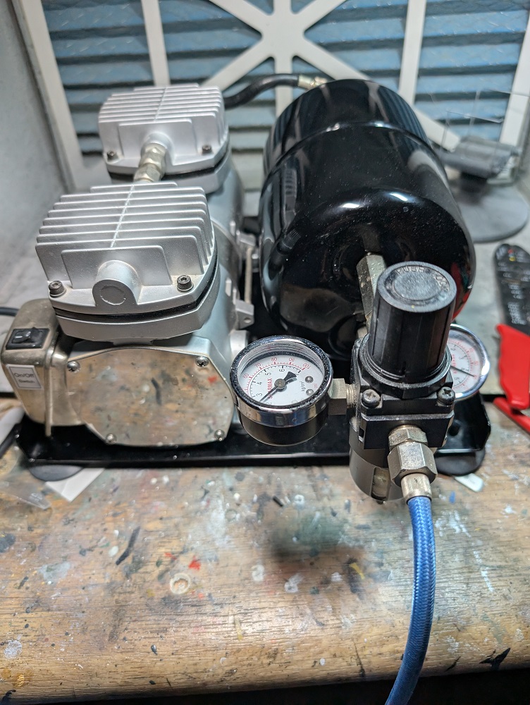

Mein MasterClass Kompressor (Baujahr 03/2007) schaltet sich beim Druckaufbau nicht mehr aus bzw. springt nach dem Luftverbrauch nicht mehr an. Eine kurze Internet-Recherche ergab, dass es sich wohl um dem Druckschalter handeln dürfte, der auf der Rückseite verbaut ist:
MC Kompresor 02.jpg (267.43 KiB) 4577 mal betrachtet
1. Frage:

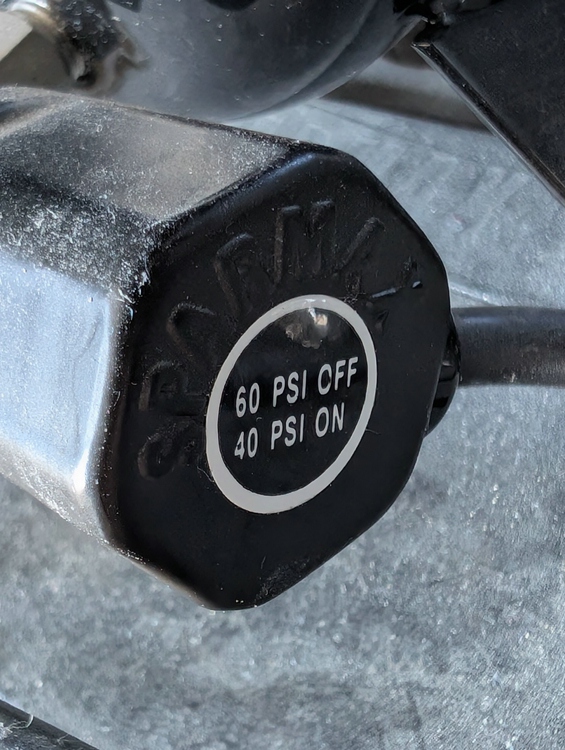

Ist das kleine schwarze Gerät unterhalb des Tanks der Druckschalter?
2. Frage:
Kann man den ausbauen, reinigen und wieder einbauen oder würde Ihr einen Austausch empfehlen? Das Ersatzteil habe ich schon gefunden. Für 18 € + Versand gibt es den Druckschalter in diesem Internet. FunFact am Rande: offensichtlich handelt es sich bei dem Druckschalter (oder dem ganzen Kompressor?) um ein Produkt von Sparmax. :o

Zu 1.:
Das ist der Schalter. Steht ja drauf "40psi an", "60psi aus"
Zu 2.:
Schau dir einmal an, wo die Leitungen vom Druckschalter hingeht, ob du die Leitung ausklemmen könntest.

Revell-Bert hat geschrieben: Mo 12. Mai 2025, 22:19 Zu 2.:
Die Leitung geht an den AN/AUS-Schalter. Das Gehäuse sollte ich aufkriegen und dann den neuen Druckschalter anschließen können.
Besten Dank.

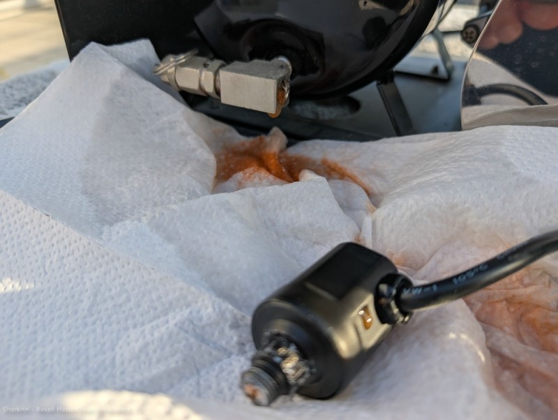

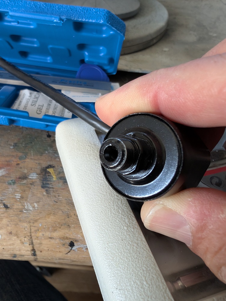

So, heute wollte ich herausfinden, ob der Druckschalter lediglich ein bisschen verschmutzt war oder ob er einfach nur den Geist nach 18 Jahren aufgegeben hat.
Hätte ich den vorherigen Beitrag zum Kondenswasserablassventil aufmerksam gelesen, hätte ich mir die Sauerei auf der schönen Hundedecke erspart.
Gottseidank habe ich auf die Frau gehört, die meinte, ich solle doch was drunter legen. So blieb wenigstens der frisch gekärcherte Balkon verschont.

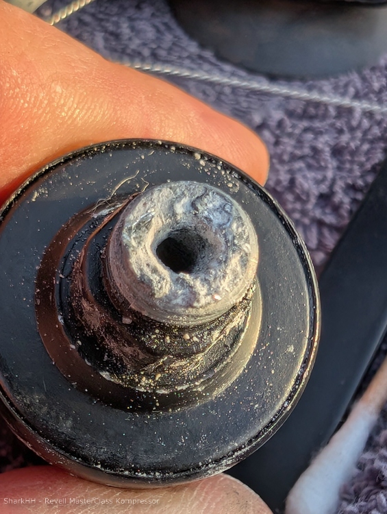

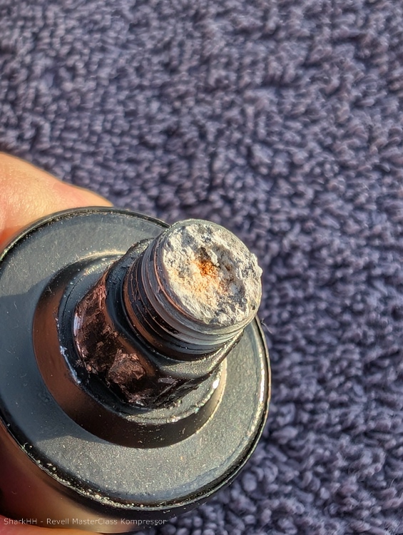

Nachdem der Schalter unter erheblichem Kraftaufwand gelöst werden konnte, floss die braune Soße in Strömen:
Der Farbton und die Konsistenz erinnerten mich an den perfekten Rost:
04960_Bell UH-1C 19.jpg (275.9 KiB) 4400 mal betrachtet
Leider kann ich das Video hier nicht einbinden. Es war beeindruckend, was da rauskam.
Der Durchgang zum Druckschalter erinnert mich an diese Werbung für den Kalkentferner.
04960_Bell UH-1C 20.jpg (265.09 KiB) 4400 mal betrachtet
Meine bescheidenen Bemühungen brachten aber nichts. Trotz Einsatz einer großen Anzahl von Werkzeugen und anderer Helferlein, ließ sich der Durchgang zwar reinigen.
04960_Bell UH-1C 21.jpg (282.01 KiB) 4400 mal betrachtet
Der Kompressor sprang auch wieder an, aber schaltete sich eben nicht wieder aus. Nun bestelle ich das Ersatzteil, hoffe auf das richtige Gewinde und freue mich, wenn der Kompressor anschließend für weitere 18 Jahre seinen Dienst tut.

Beiträge: 4728
Has thanked: 193 times
Been thanked: 189 times
Da hast du wohl nie Wasser aus dem Tank abgelassen :o :shock: :o :shock:

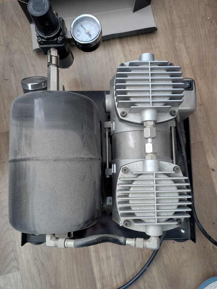

Die Demontage ging zügig von der Hand. Mit 6 Schrauben wird der Deckel gelöst.
Da hilft auch kein Swiffer mehr
Der Tank und der Kompressor sind mit jeweils 4 Schrauben auf der Unterseite befestigt.
So eine Demontage führt ja auch zu ganz neuen Erkenntnissen.

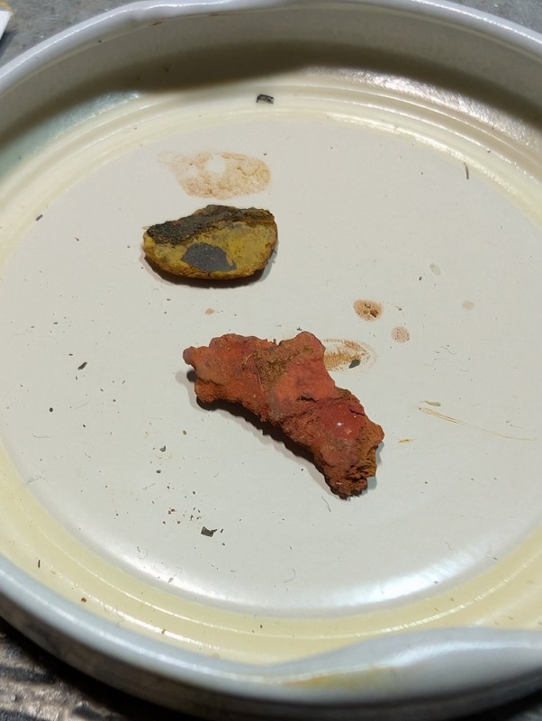

Eine gute Stunde habe ich damit verbracht, den Tank von innen zu reinigen. Wahnsinn, was da alles rauskam. Die zwei schönsten Stücke habe ich für Euch aufgehoben:
Wahnsinn
Wahnsinn

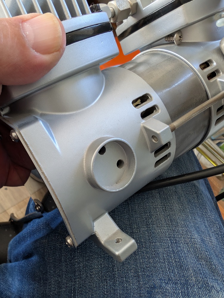

Die Steckdose an der Seite dient zur Luftansaugung.
Die Steckdose
Die Steckdose

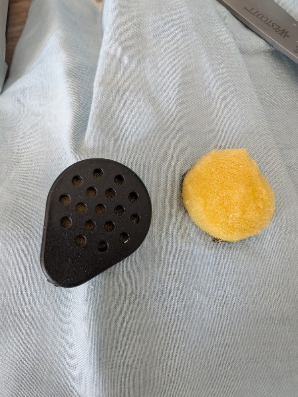

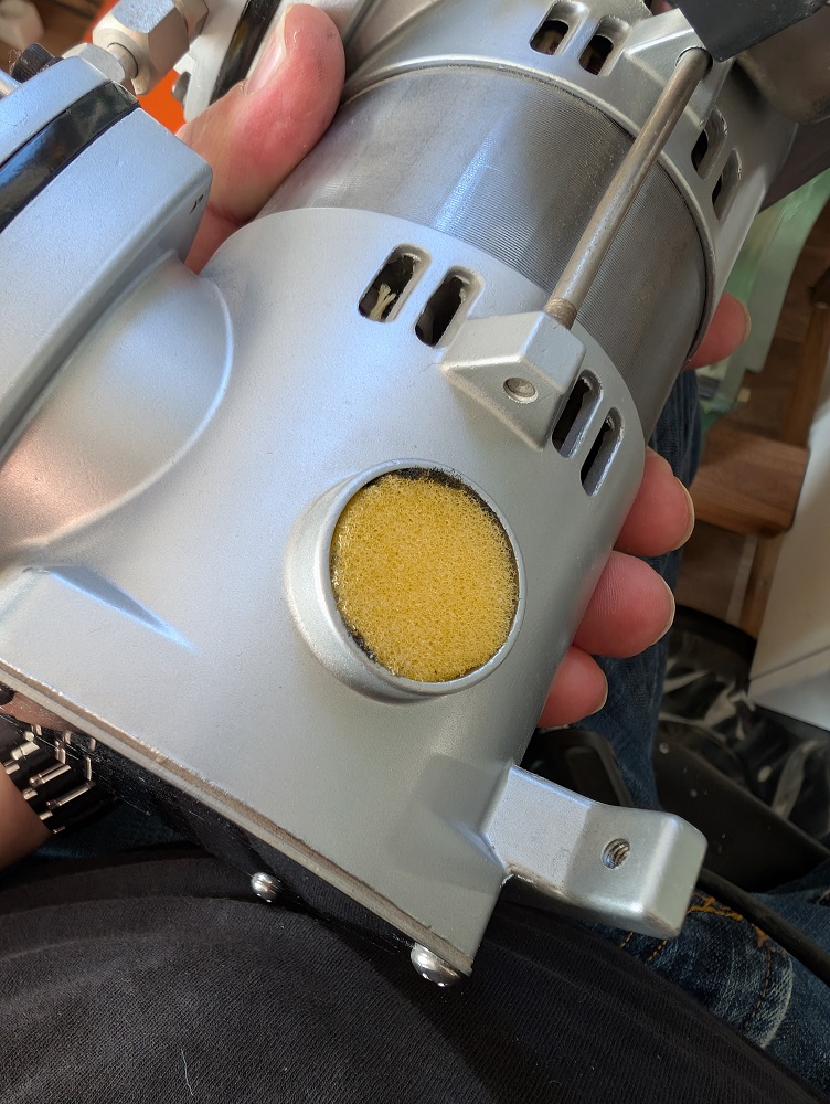

Und das schwarze Dingens, dass mir beim Auspacken vor 18 Jahren entgegen fiel und ich keine Ahnung hatte, für was das sein soll, ist der Deckel für den Filter an der Luftansaugung. Wieder was gelernt.
Der Filternachbau
Der Filternachbau
Also einen Küchenschwamm in Form geschnitten...
Passt
Passt

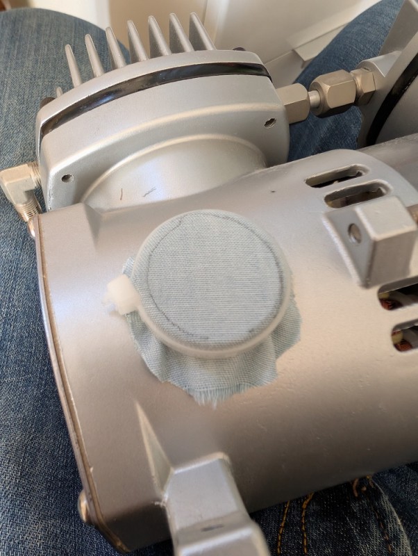

und mit einem Stück Stoff und einem Kabelbinder als Filterersatz eingebaut:
Fertig
Fertig

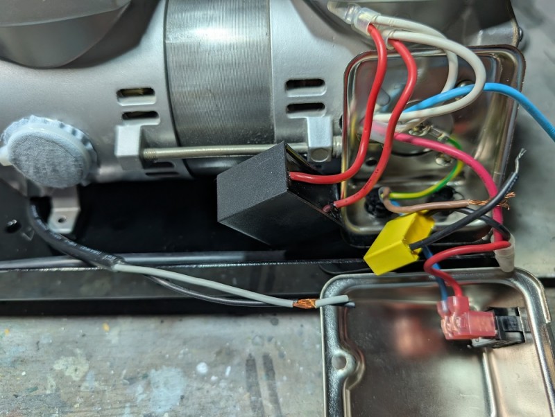

Ich bin ja nicht so der Stromtyp, deshalb hatte ich vor dem Kabelkram den meisten Respekt:
Kabelsalat
Kabelsalat

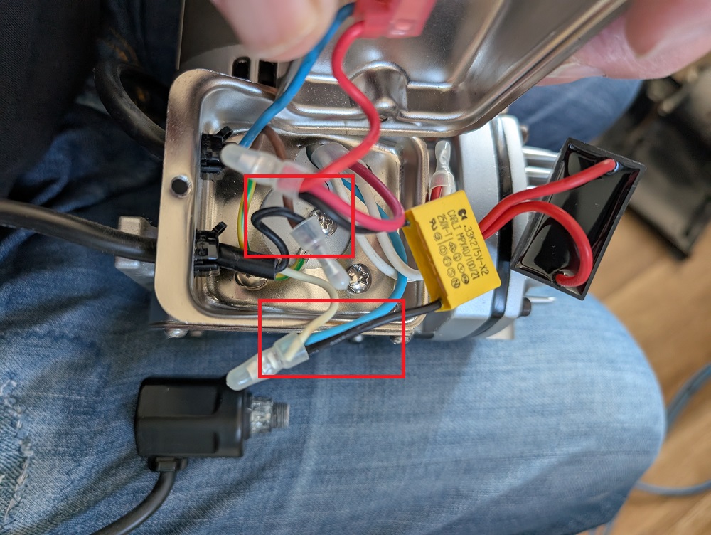

Nach dem Öffnen der Strombox war es dann doch nicht so schlimm, die zwei Kabel neu zu verdrahten. Frickelig war das rausfummeln der Kabeldurchführung.
Geht doch
Geht doch

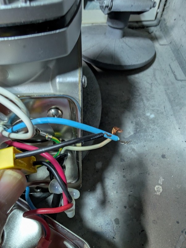

Dann kam die nächste Herausforderung: Das Kabel am Ersatzteil war zu kurz:
Geht nicht
Geht nicht

Wichtiger Hinweis:
Man muss zuerst den Druckschalter am Tank anbringen und dann die Verkabelung vornehmen. Macht man es andersrum, muss man den Druckschalter am Kabel für das Einschrauben quasi "Vordrehen". Das hatte ich beim Abnehmen des defekten schon festgestellt.
