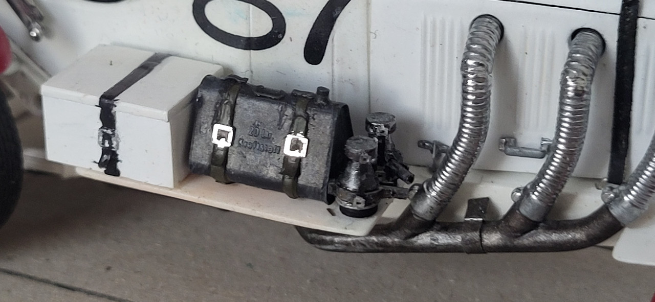

Auf der Beifahrerseite hatte das Original eine Metall Wekzeugkiste, einen im Querschnitt Dreieckigen Spritkanister und 2 Hydraulische Wagenheber. Hier war Scratchbau angesagt, Matchbox hat da völlig danbengegriffen. Den Spritkanister entnahm ich einem Set von Miniart, ist zwar 1/35 aber das fällt nicht wirklich aus.Dem Scheibenrahmen vergönnte ich noch neue Spannschrauben und einen selbstgefertigten Rückspiegel..

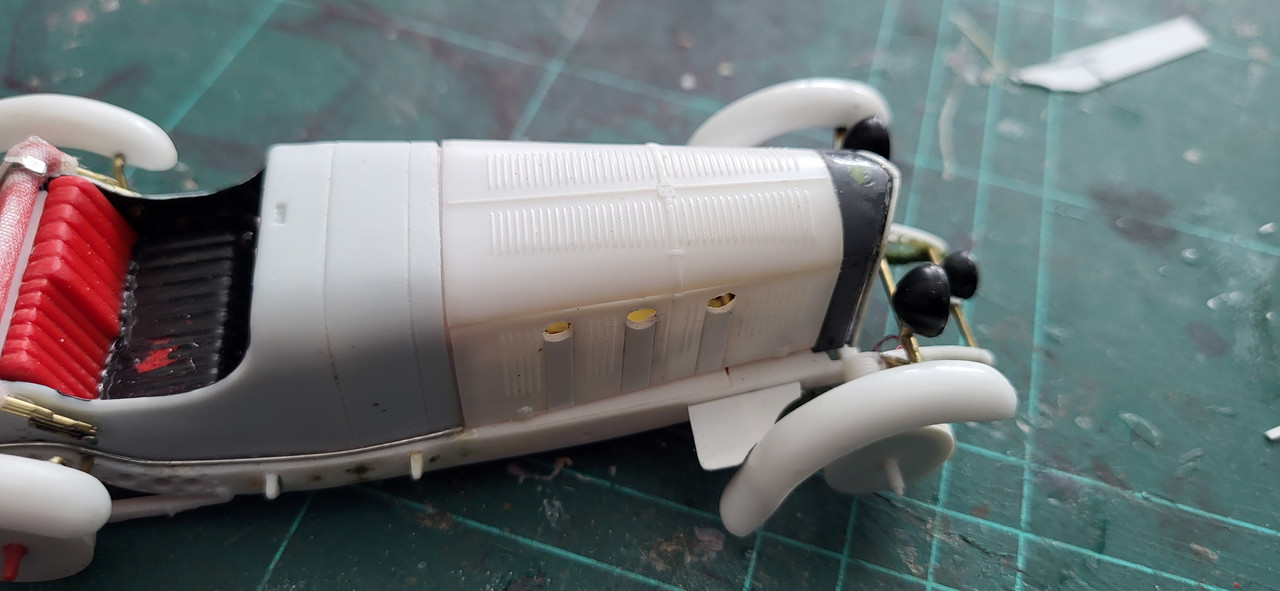

Die kleinen Zusatzflügel an der Front sind simple, zurechtgefeilte Plastikabfälle.

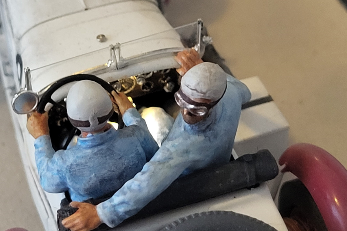

Die Fahrerfiguren sind eingepasst ...
