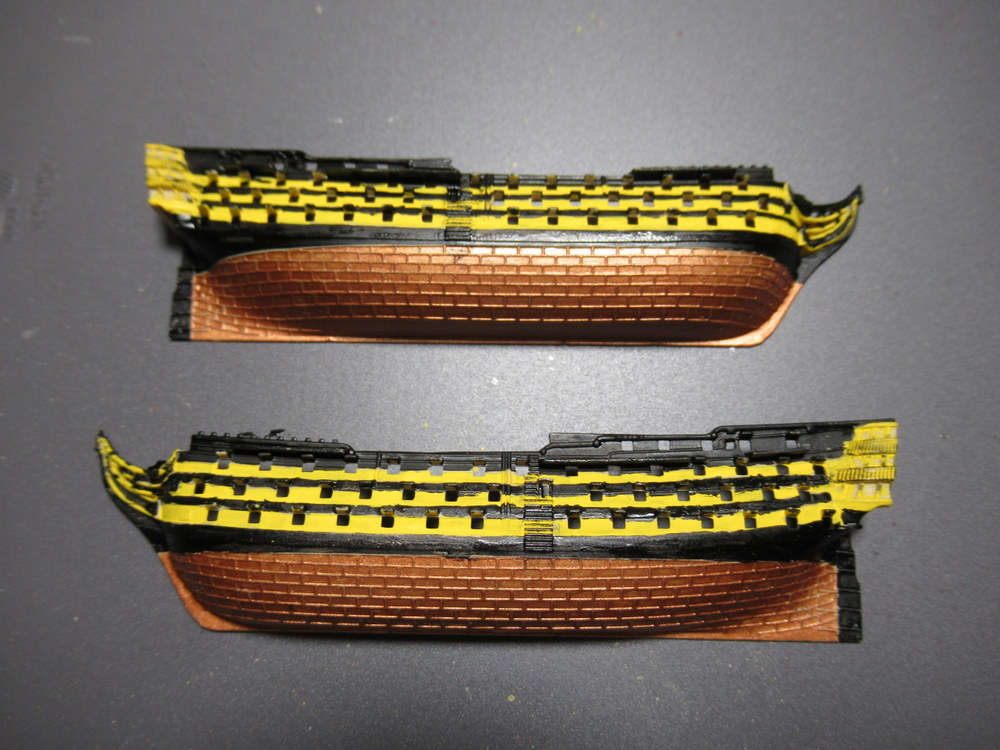

Nabend liebe Leute ,
ich muste bei meiner Bismarck ne Pause einlegen und hab gedacht ich fange mal mit der Victory an .

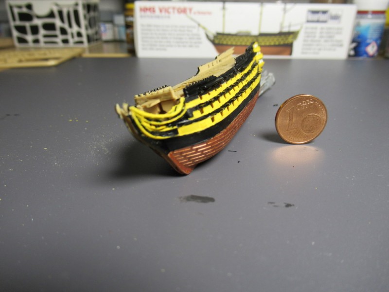

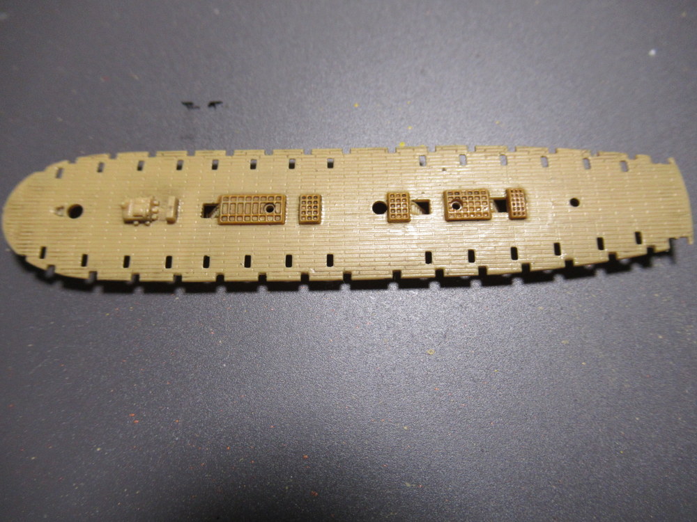

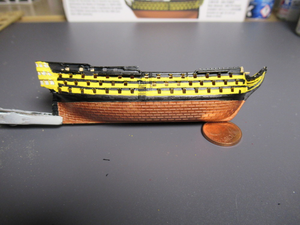

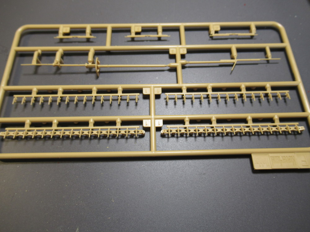

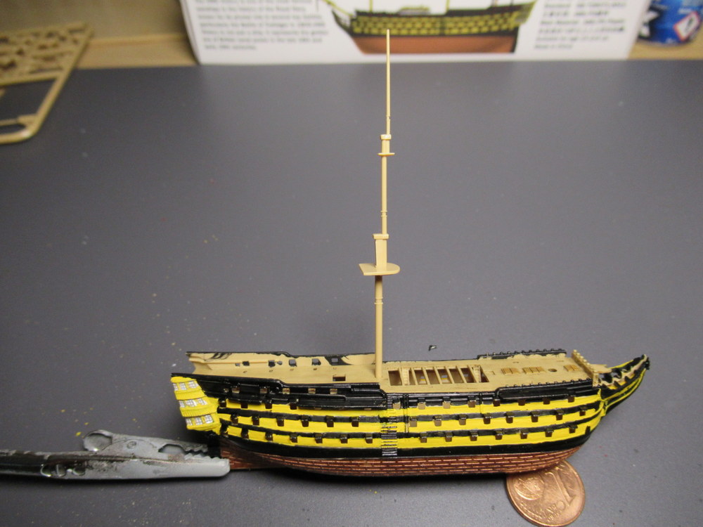

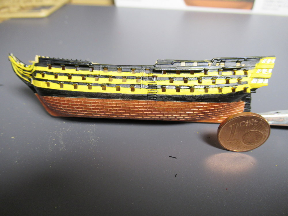

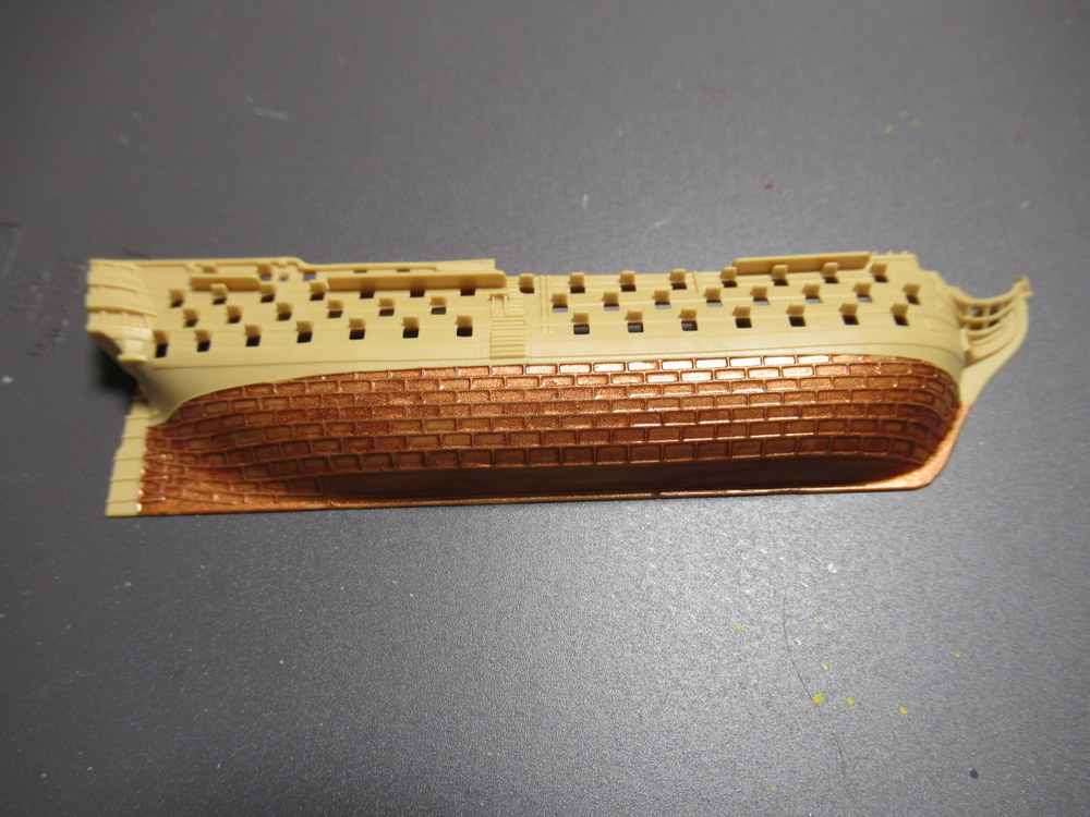

Erst mal muss ich sagen , ich bin voll begeistert von dem Modell . Auch wenn es sehr klein ist , hat es doch einen enormen Aufwand . Da alles dabei ist , wie auch unzählige Kanonen hat man erst einmal eine Menge zu bemahlen .

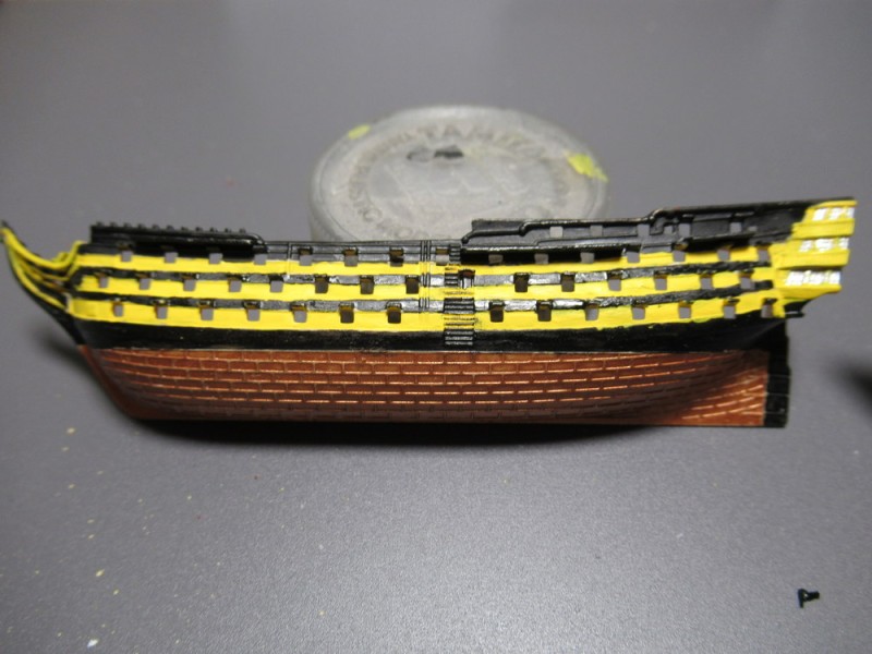

Der Schiffsrumpf hat sehr gute Konturen und man weiss exakt wo der Farbverlauf ist . natürlich ist es in der Größe recht schwierig zu bemahlen .

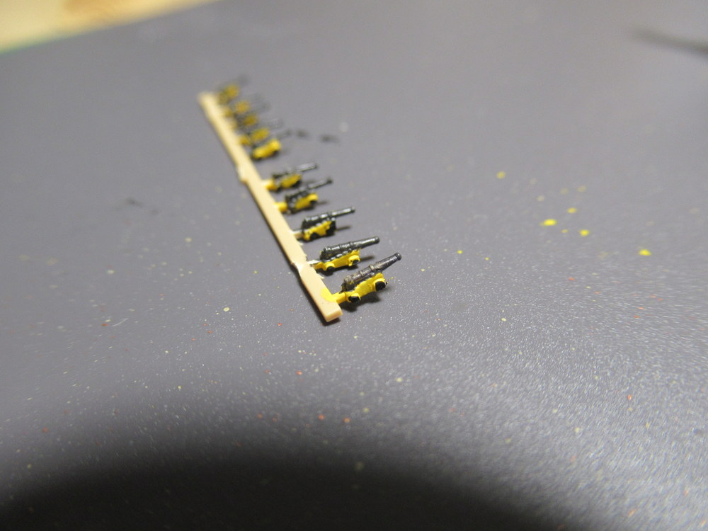

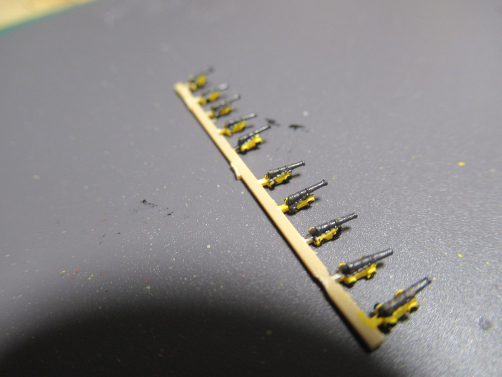

Die Kanonen sind in der Größe schon lästig , waren aber auch in ner Std erledigt

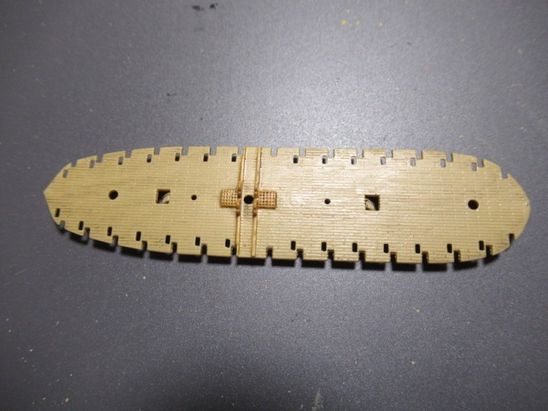

Die verschiedenen Decks wurden erst in AK Wood bemahlt und dann mit Klarlack versiegelt . Dann kam ein Dark Wood Wash drüber .
Verlauf bitte anhand der Bilder entnehmen :D

Ich wußte gar nicht, dass es so große Cent-Stücke gibt :D
Aber im Ernst, ich bin gespannt auf das Endergebnis. :thumbup:

Die Vic. ist aber sowas von klein :shock: Trotzdem ist der Bausatz toll gemacht. Klasse finde ich vor allem die Winz-Kanönchen.... hat da eine Lupenbrille gereicht, oder hast du ein Mikroskop gebraucht? :mrgreen:

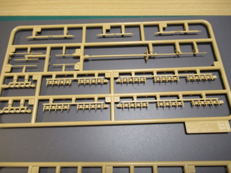

Ein wenig schade ist , das bei den 100000 Kanonen leider die Rohre etwas zu kurz geraten sind . alle schliessen mit der Boardwand ab . Ich glaub es würde etwas besser aussehen , wenn wenigstens einige herrausschauen würden .

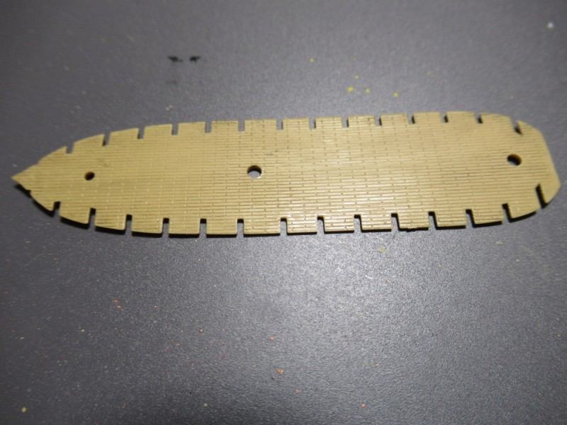

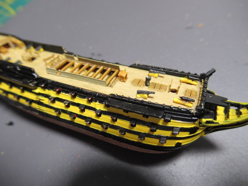

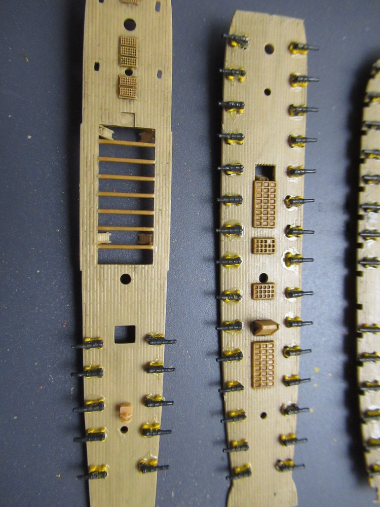

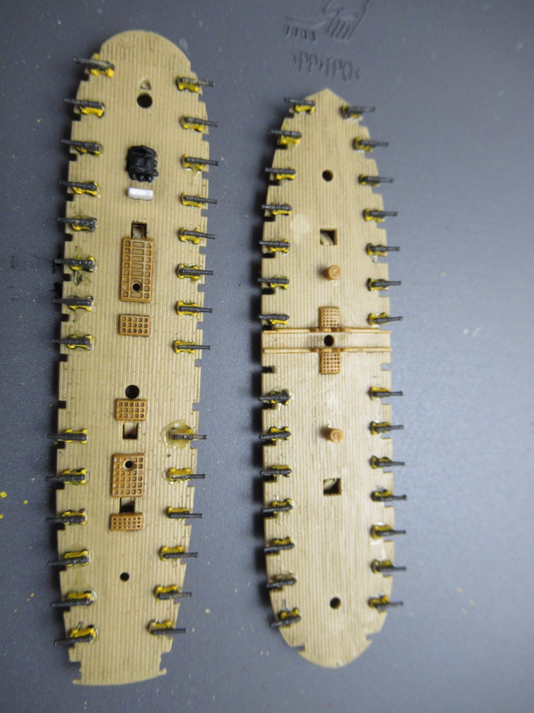

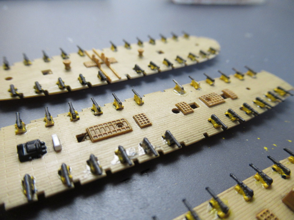

Moin,

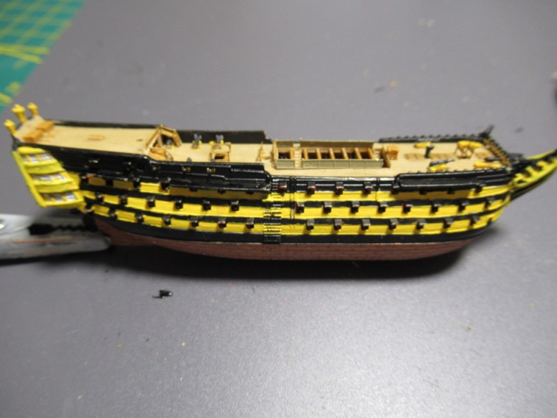

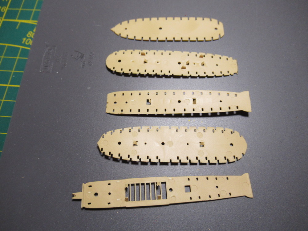

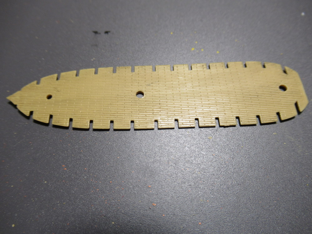

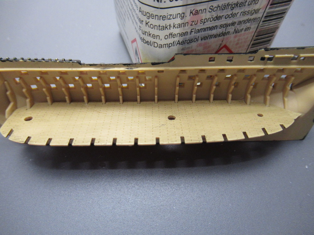

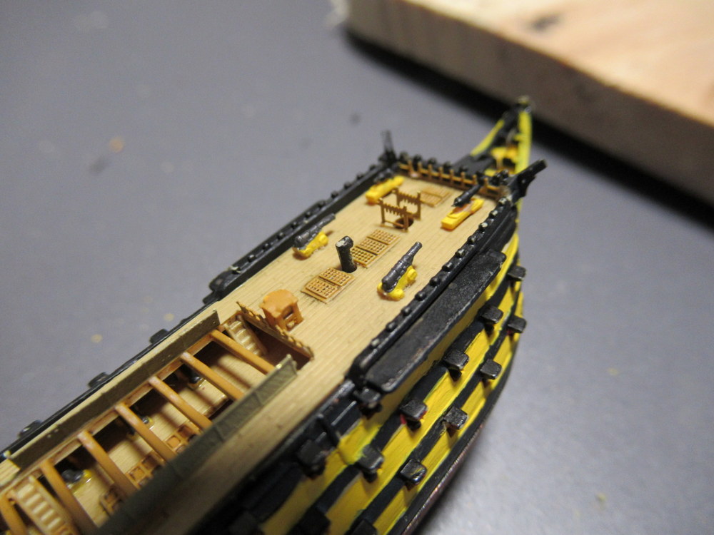

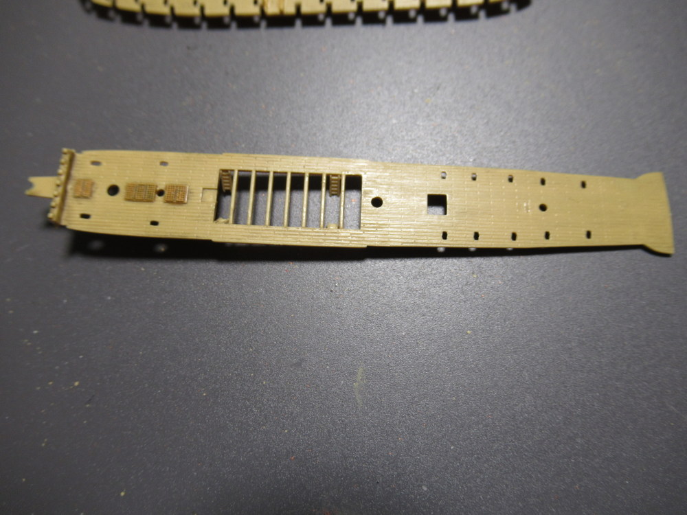

ich hab jetzt erst mal ein paar Zwischenaufnahmen der Decks für Euch .
Alle bestückt mit den Kanonen. Die Decks wurden dann eingeklebt und der Rumpf wurde verklebt .
Somit steht schon mal das Schiff .

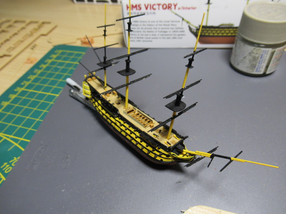

Der heckspiegel ist fertig bemalt und auch schon angebracht . Jetzt folgen die Aufbauten des oberen Decks . Hier kommen dann schon mal einige Ätzteile drauf .
So nebenbei habe ich auch schon die Masten und Rahen bemalt .

Äußerst interessanter Aufbau des Modells. Mit einzelnen Spanten, das ist bei Plastikmodellen selten. Macht aber einen wirklich Super Eindruck. Gruß Ingo
Beiträge: 1341
Has thanked: 27 times
Been thanked: 57 times
Nabend,
@ Ingo , die Spanten sind nicht alle einzeln. Ich sag mal ganz grob wie ein Kamm . Somit besteht dadurch auch die Option das Schiff auf einer Seite offen darzustellen .

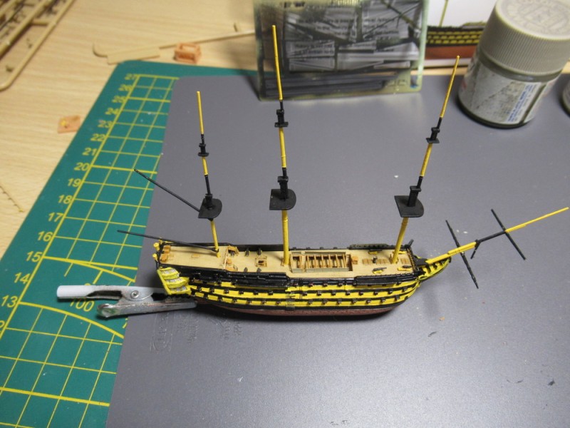

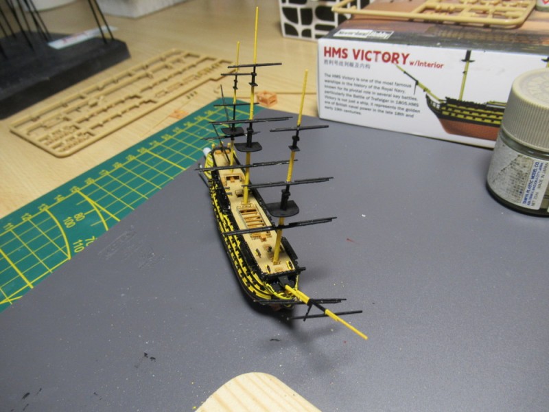

So nun nochmals zu meiner Kleinen :D
Der Rumpf ist fertig gebaut . Einige süsse Aufbauten sind dazu gekommen . Dann hab ich alle rahen an die Masten geklebt und ausgerichtet . Was echt sehr fummelig ist .

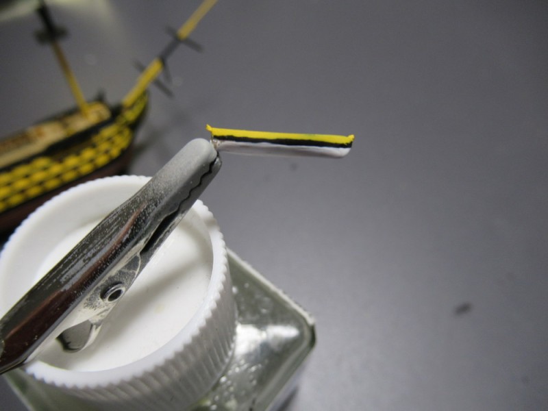

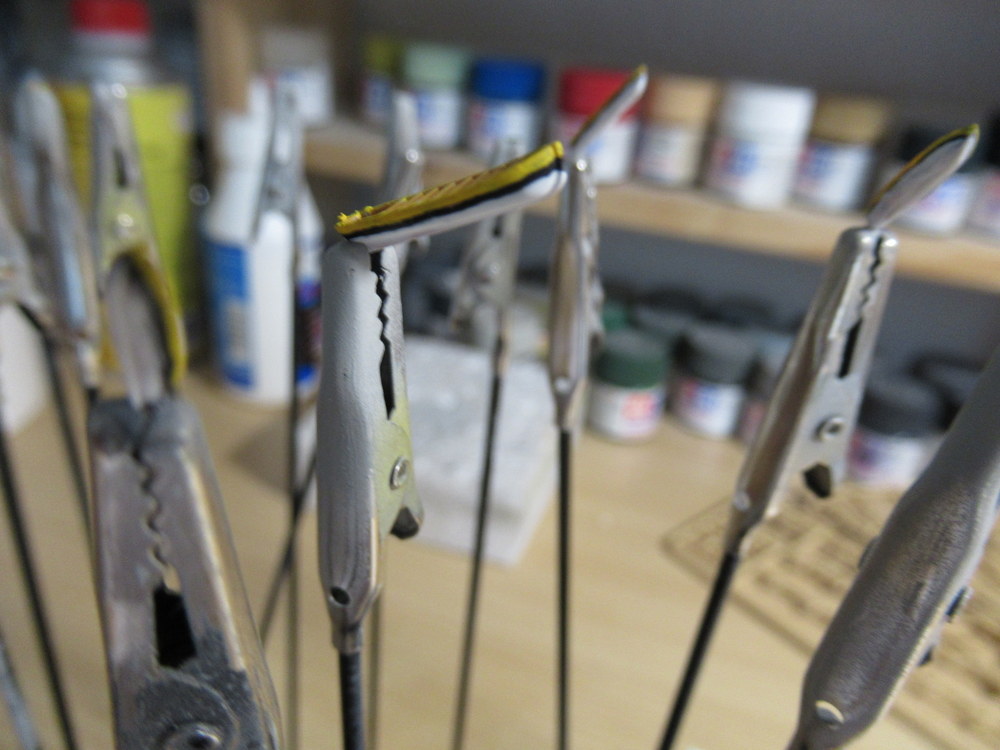

Zwischendurch hab ich mich mal an die Beiboote gemacht . Das ist übel . Die Beiboote sind unten Weiss dann ein schwarzer streifen und dann oben Gelb . Das Ganze dann bei einer Größe eines Streichholzes ...
So und dann natürlich das Übliche bei mir . Die Masten steckten ich sag mal locker drin . Als alle Rahen dran waren und alles in der Flucht war wollte ich dann die Masten verkleben . Also alle raus ... hinterer Mast ein tropfen Superkleber unten dran und rein gesteckt ... past. Der mittlere Mast ... Superkleber dran ... geht nur halb rein .... 5 sek später alles fest ..arrg :o :(
Dann ging nur noch gewahlt, gezerrt und schwubs wareen erst die Rahen ab und dann das halbe Oberdeck . Eine Std lang Reparaturarbeiten. Kleber an den Mast ... hat geklappt ... vorderer Mast auch alles ok .

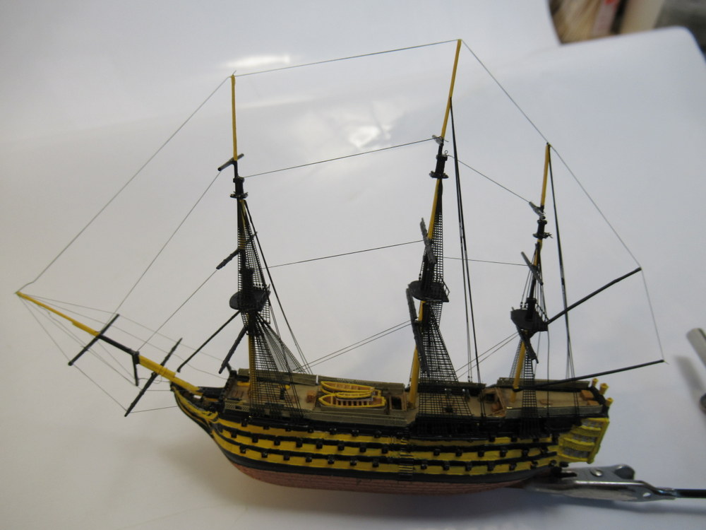

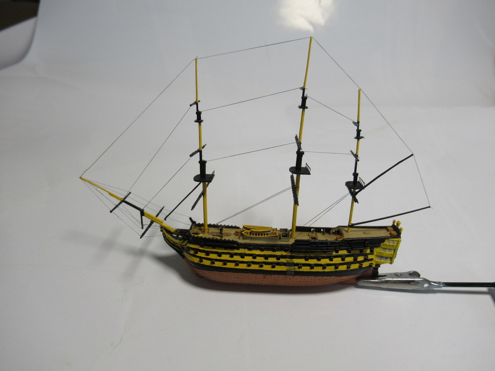

Moin,
Danke Ingo für Deinen Post .

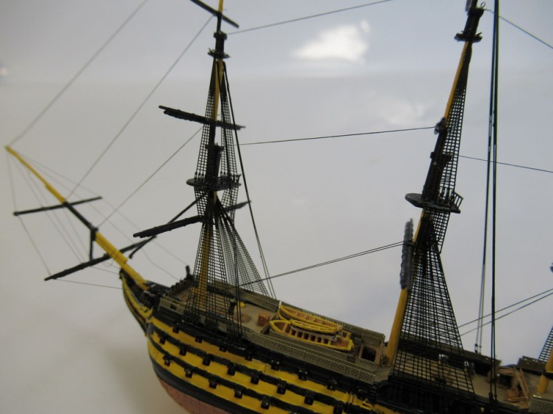

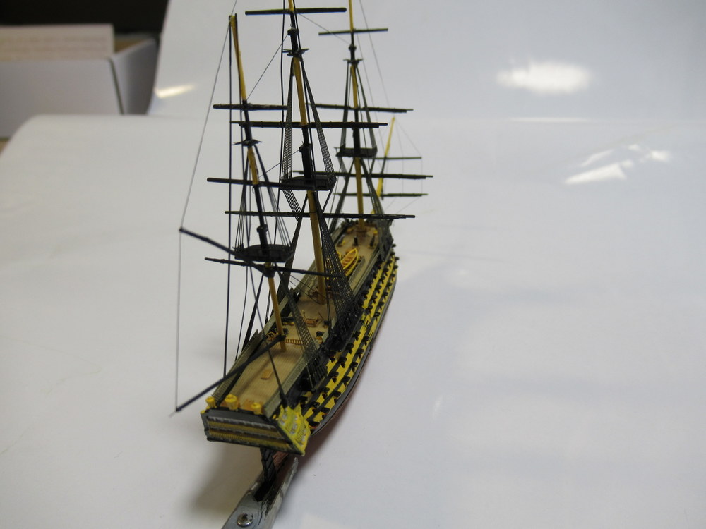

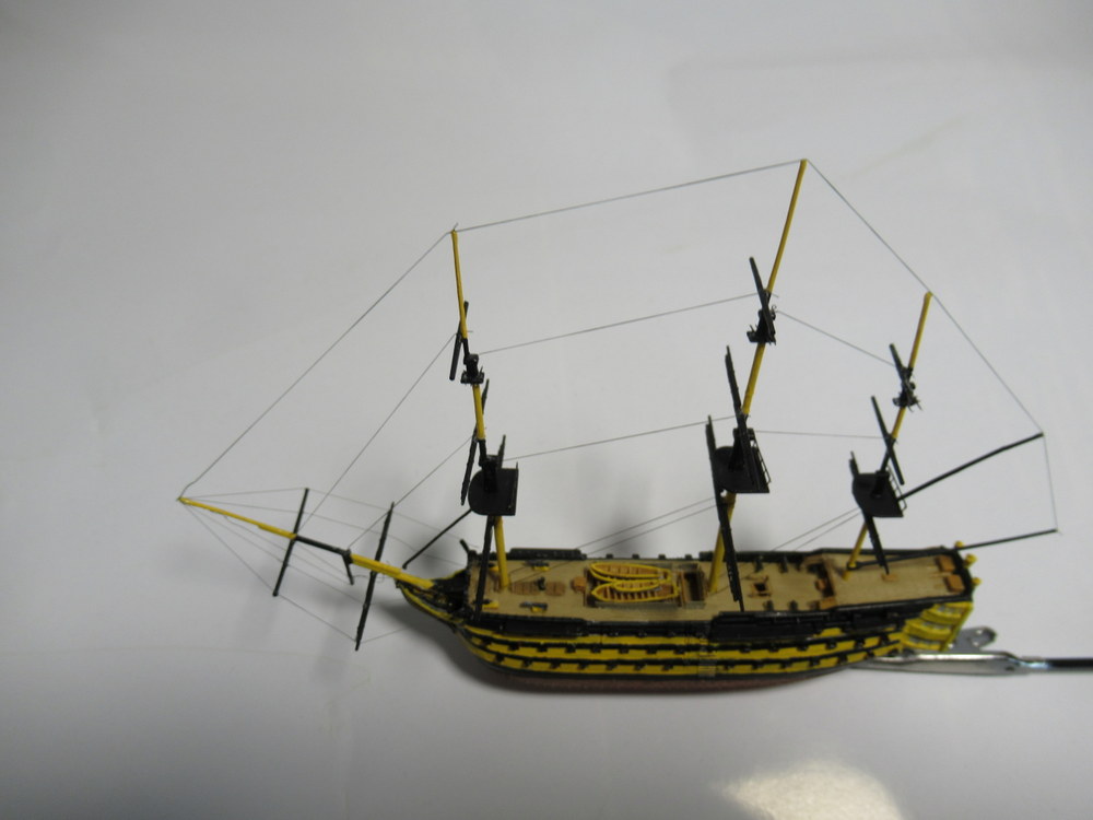

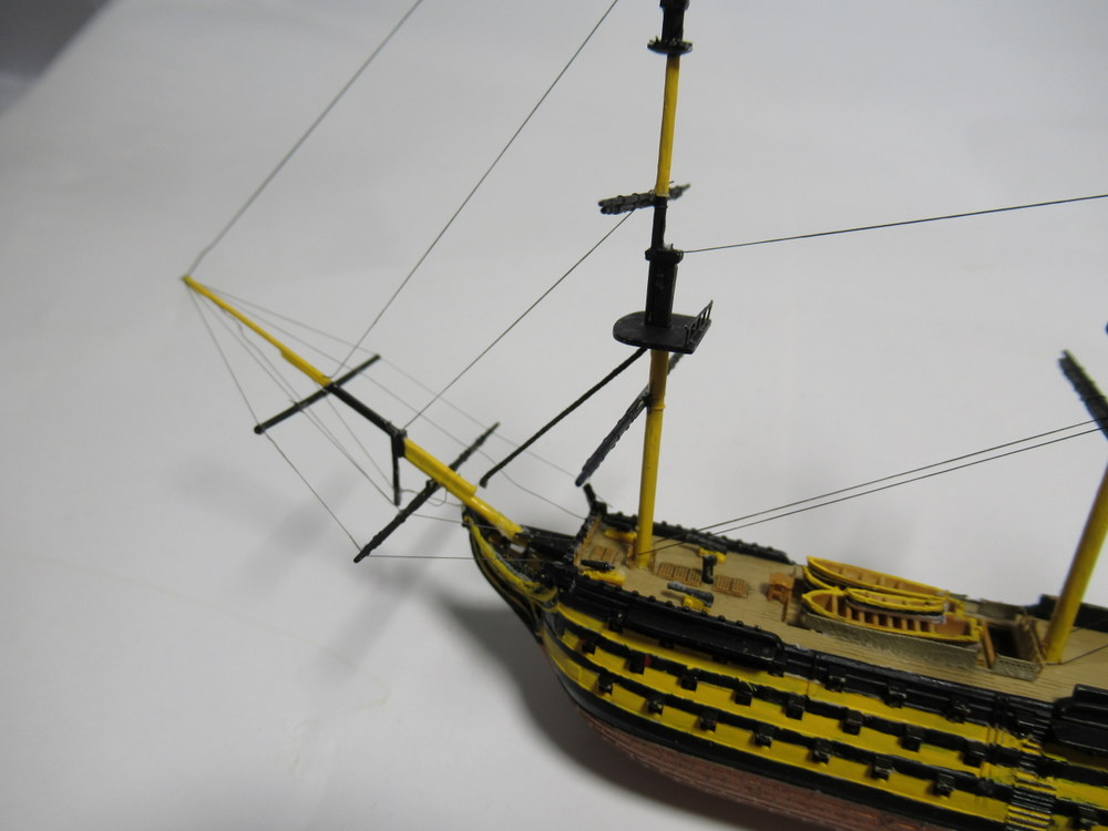

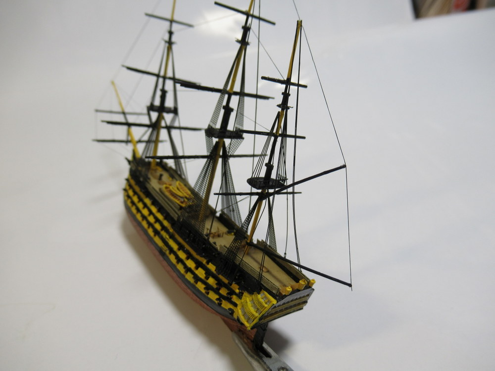

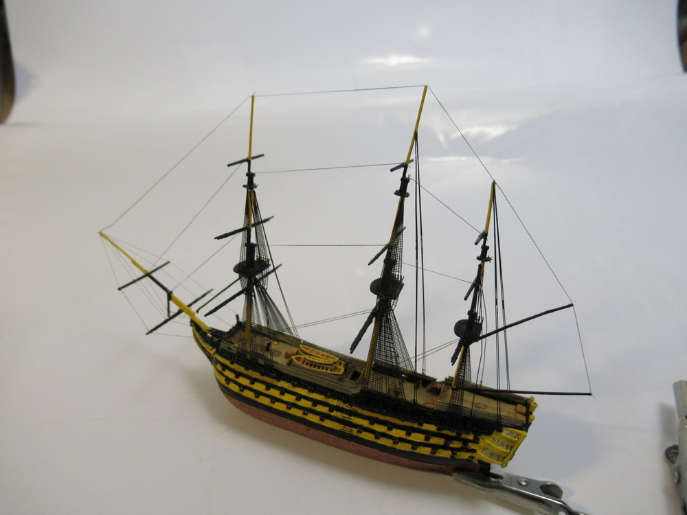

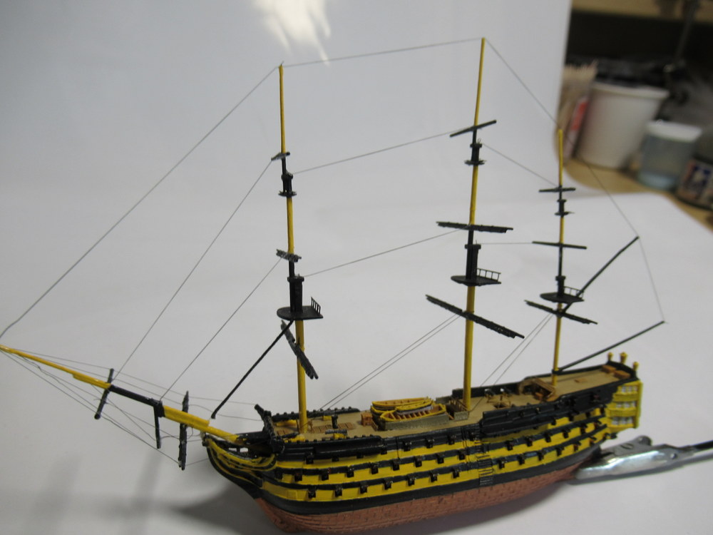

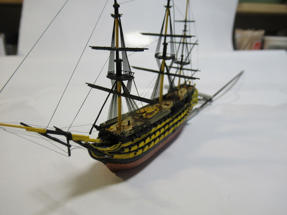

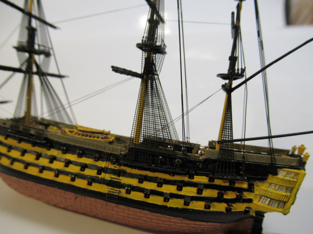

Hab mit dem Getakel angefangen .
Als erstes wurde das stehende Gut angebracht , was in der Größe nicht einfach war. Aber ich habs so einiger massen geschafft.
Als nächstes kamen dann die Wanten dran . Die hab ich jetzt gerade auch alle dran bekommen.
Jetzt bin ich angefangen Segel aus Leinen zu erstellen .... bisher noch nicht zufrieden stellend. Was auch mit der Größe der Segel zu tun hat . Da ist jeder Fussel der sich zeigt schon riesig . Mal sehen was das so wird ...

Hey Ralf......
Deine kleine Vic. sieht schon richtig gut aus. Allerdings würde ich dir zu Segel aus Leinen abraten, das Material ist viel zu grob bei dem Maßstab. Segel aus Papier wären da die bessere Lösung....meiner Meinung nach. Unser Olli hier aus dem Forum hat sich mal welche für seine 1/450 Vic gedruckt. Dort kannst du gucken.....: https://blog.revell.de/2017/modellbau/ ... ory-1450/ Allerdings sind die Fotos etwas klein. Vielleicht hilft dir das weiter.
