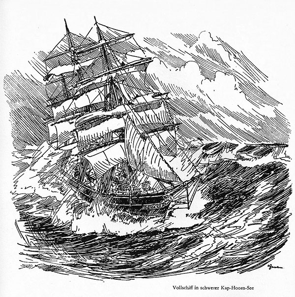

Für die szenische Gestaltung stelle ich mir den Segler in einer sturmgepeitschten See mit entsprechender Besegelung vor. Inspiriert hat mich dazu eine Zeichnung des Marinemalers Walter Zeeden.
Vollschiff am Kap Hoorn.jpg (212.49 KiB) 10414 mal betrachtet

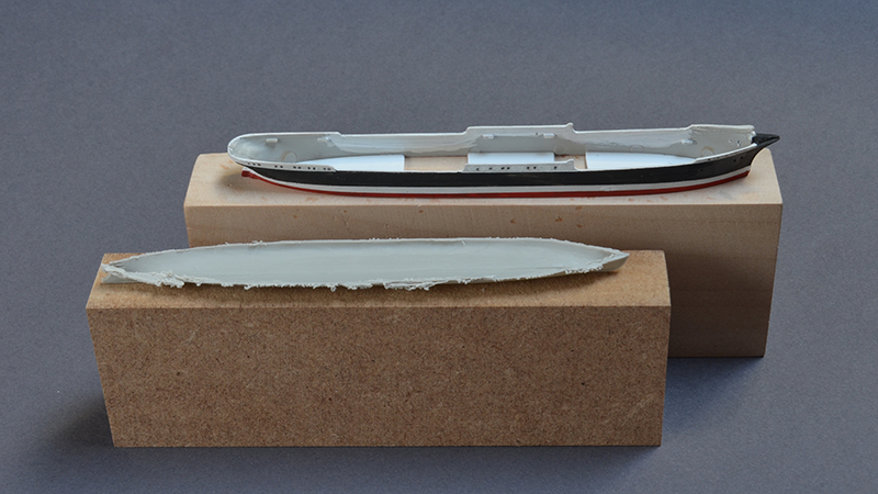

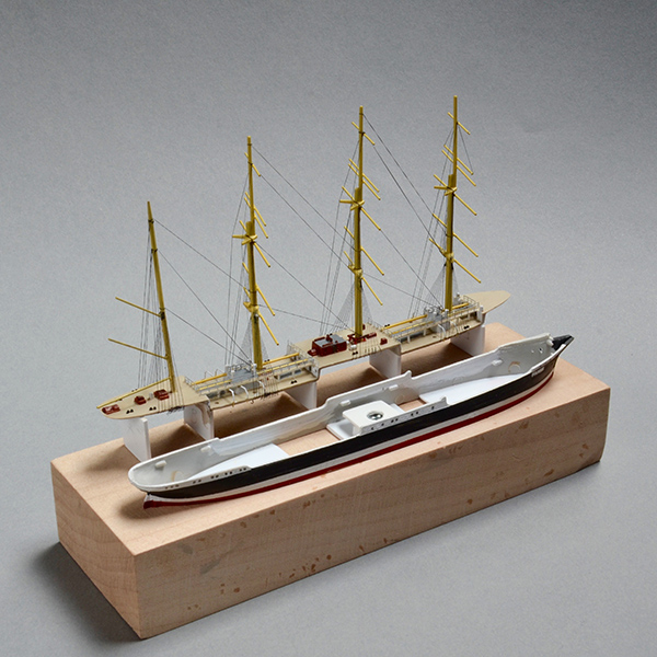

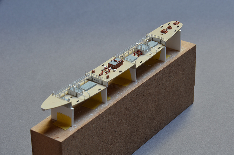

Nach dem Zusammenbau der beiden Rumpfhälften wurde der Unterwasserteil etwa 2 Millimeter unterhalb der Wasserlinie mit der Minikreissäge abgetrennt und auf einer mit Schmirgelpapier beklebten Unterlage plan geschliffen. Um den Zugang zum Rumpf von unten offen zu halten, wurde die neu erstellte Bodenplatte in drei Segmente geteilt und eingeklebt. Für die Bemalung habe ich die typische Bemalung der Laeisz Segler gewählt: schwarze Rumpfseiten mit auffallend weissem, breitem Wasserpass und rot abgetöntem Unterwasserschiff.

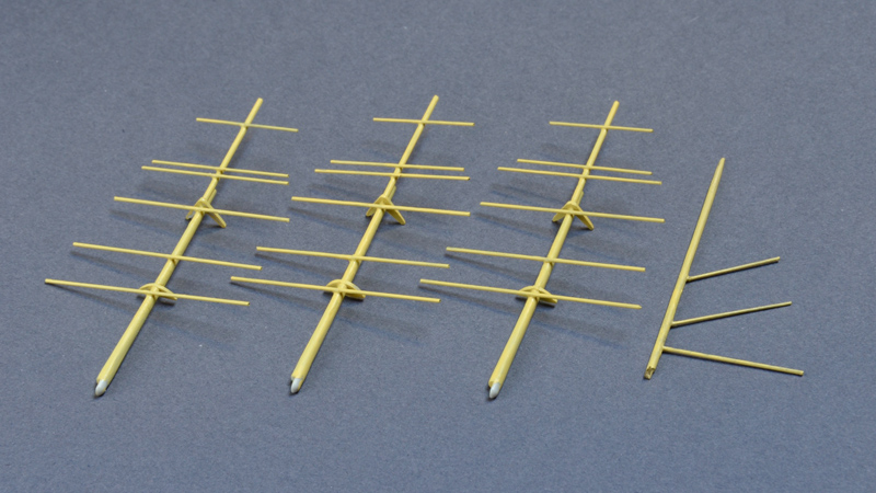

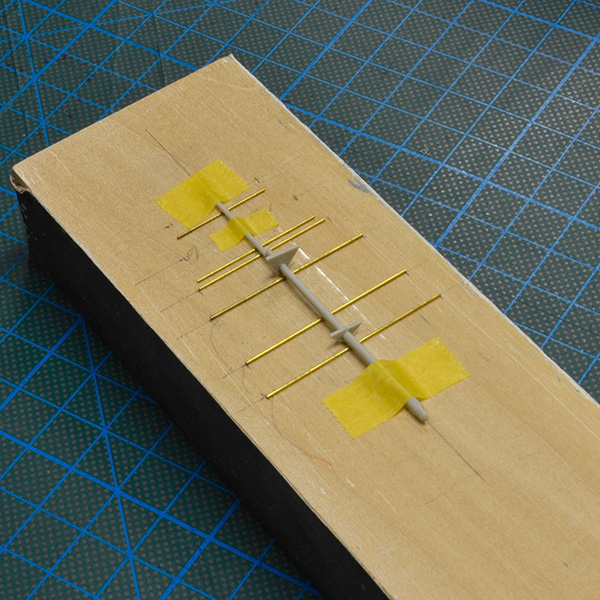

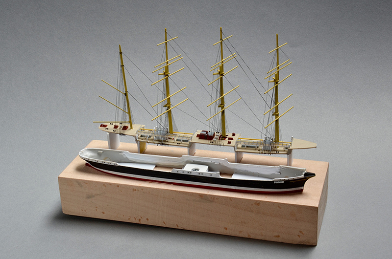

Weil ich die Wanten unter dem Deck durchziehen wollte - wodurch ich mir viel Arbeit erspare - konnte das Deck erst nach Fertigstellung mit Masten, Wanten und Stagen eingeklebt werden. Damit sich beim Einkleben nicht alles verzog, musste das Deck auf Stützen analog der Rumpflinie gestellt werden. Vorher wurde die grobe Holzmaserung weggekratzt und die als Längsmauer modellierten Verbindungsstege weggeschnitten und entsprechend dem Original mit Plastik-Sheet und geätzter Reling neu aufgebaut. Ebenfalls wurden die massiven Niedergänge entfernt. Fehlende Nagelbänke und die Lüfter auf den Deckshäusern der beiden Unterdecks wurden ergänzt.

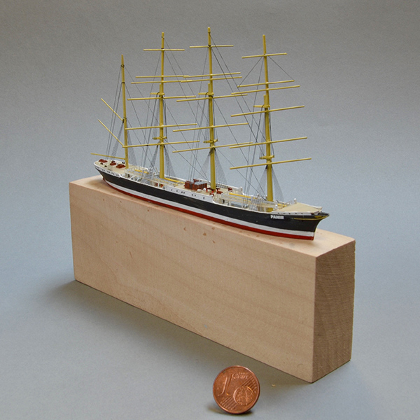

Auf einem Holzstück zeichnete ich die genaue Lage der Rahen ein und fixierte sie mit doppelseitigem Klebband auf der Unterlage. Dann wurden die Masten mit den Rahstangen aus Messing etwas nach Steuerbord verdreht darüber gelegt, mit Masking-Tape festgehalten und abschliessend mit Sekundenkleber verbunden, die obere Plattform zum V ausgeschnitten und anschliessend die ganze Mastkonstruktion mit gelb-brauner Emailfarbe bemalt. Für den Besanmast verwendete ich das gleiche Verfahren.
DSC_0013 (1).jpg (209.05 KiB) 10363 mal betrachtet

Wohl durchdacht von Dir.
Sehr gute Tipps die Du hier zeigst :clap:

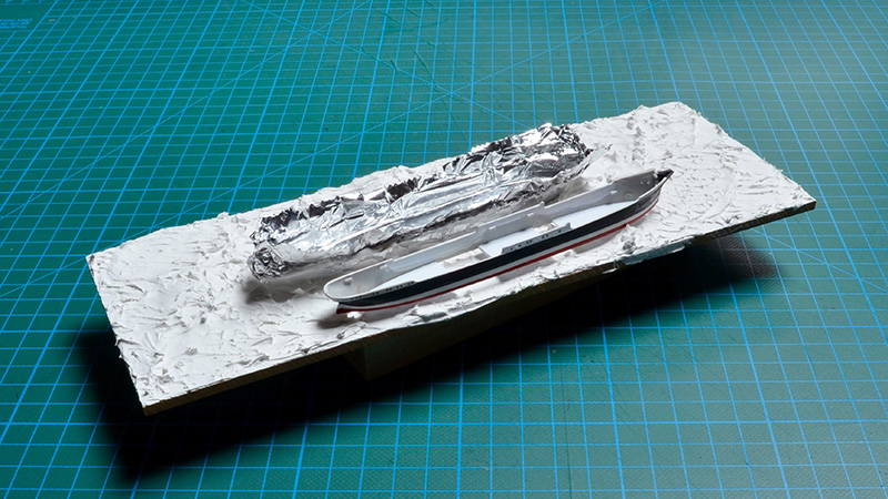

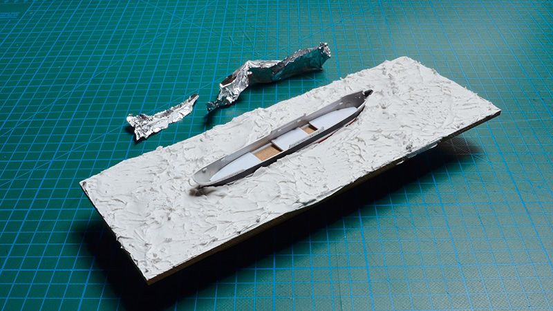

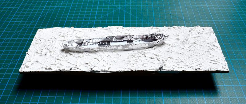

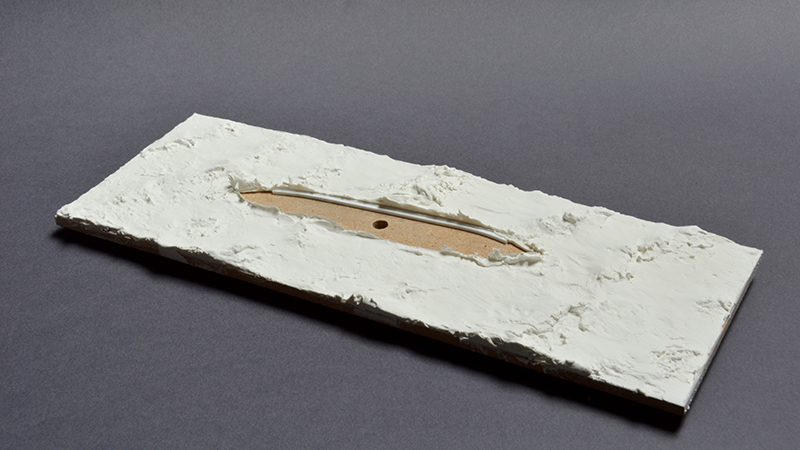

Bevor das Deck in den Rumpf eingeklebt werden kann, soll zuerst die Wasserbasis modelliert werden. Damit das Schiff später genau ins Wasser passt, wird der Rumpf formeng in Alupapier eingepackt und mit doppelseitigem Klebband auf dem Basisbrett fixiert. Um der späteren Szenerie mit einer Krängung des Seglers nach Steuerbord eine gewisse Dramatik zu geben, habe ich vorgängig eine Plastikleiste entlang der Backbordseite eingeklebt.
Das Wasser wird mit einer Modellspachtelmasse aus dem Hobbybedarf unter Zuhilfenahme von Metallspachteln und Pinseln nachgebildet. Ich achtet darauf, dass ein Wellengang von Backbord achtern nach Steuerbord voraus entstand, also etwas schräg zum Basisbrett. Alles, was vom rechten Winkel abweicht, erzeugt Dynamik und/oder Dramatik.
Übrigens, für die Basisplatte (4 Millimeter dick) und den späteren Sockel darunter verwende ich MDF Material. Das lässt sich gut bearbeiten, fasert fast nicht und hat den Vorteil, dass es sich kaum verzieht.
Nach dem Durchtrocknen der Modelliermasse wird der Rumpf entfernt und hinterlässt einen genauen Abdruck der Schiffsform.

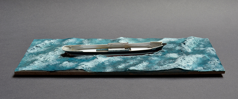

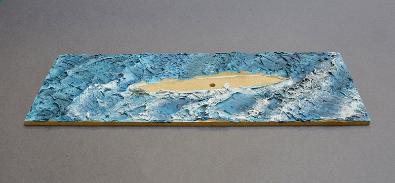

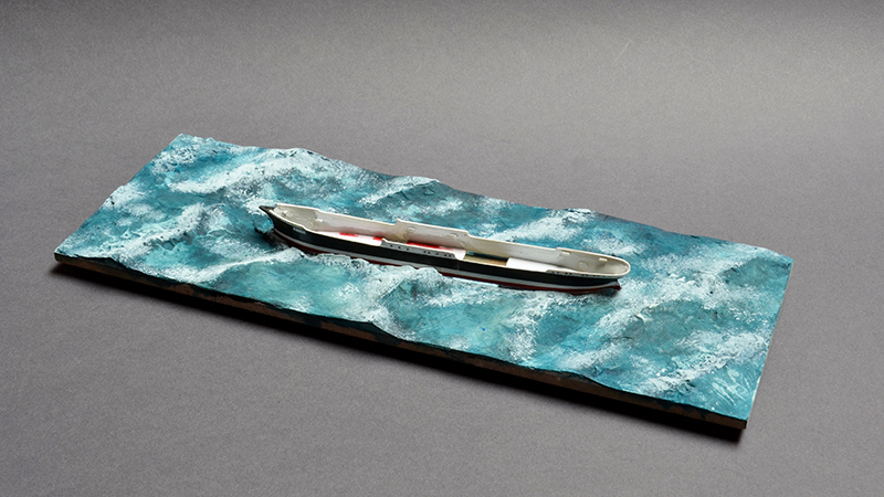

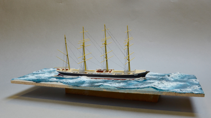

Mit verschiedenen lasierenden Blau-, Grün- und Grautönen wird das Wasser in mehreren Durchgängen eingefärbt und mit semiglossem Klarlack Wassertransparenz und Tiefe vorgetäuscht. Vereinzelt habe ich mit einem stumpfen Pinsel noch etwas weisse Modelliermasse zur Bildung von Schaumkronen aufgetupft (auf folgendem Bild erst teilweise ausgeführt). Um die Wasserbasis nicht mit dem Schiff konkurrenzieren zu lassen, verzichtete ich auf zu glänzende Wassereffekte.

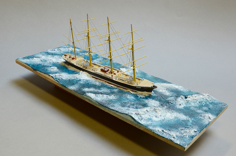

Da ich mich nicht so recht für eine hochgehende Dünung oder für sturmgepeitschte Wogen entschliessen konnte, habe ich zwei entsprechende Basisgründe modelliert, um mich später für die bessere Wirkung entscheiden zu können.

Du sagtest, du willst das Schiff so aussehen lassen, als ob es (bei Sturm?) in Schräglage geraten ist. Muss bei Sturm nicht das Wasser eher Marineblau-Dunkelgrau sein? Oder habe ich das jetzt kompletti falsch verstanden?
Gruß Aiden :thumbup:
Das Leben kam eben ohne
Bedienungsanleitung!
Beiträge: 1239
Ahoi Aiden
Das kommt ganz auf die Farbe des Himmels an, welcher bei Sturm von hell bis dunkel alle Schattierungen zeigen kann, was die See dann entsprechend widerspiegelt.

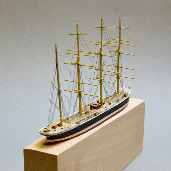

Frachtsegler Pamir: Baubericht III Takelung des stehenden Gutes

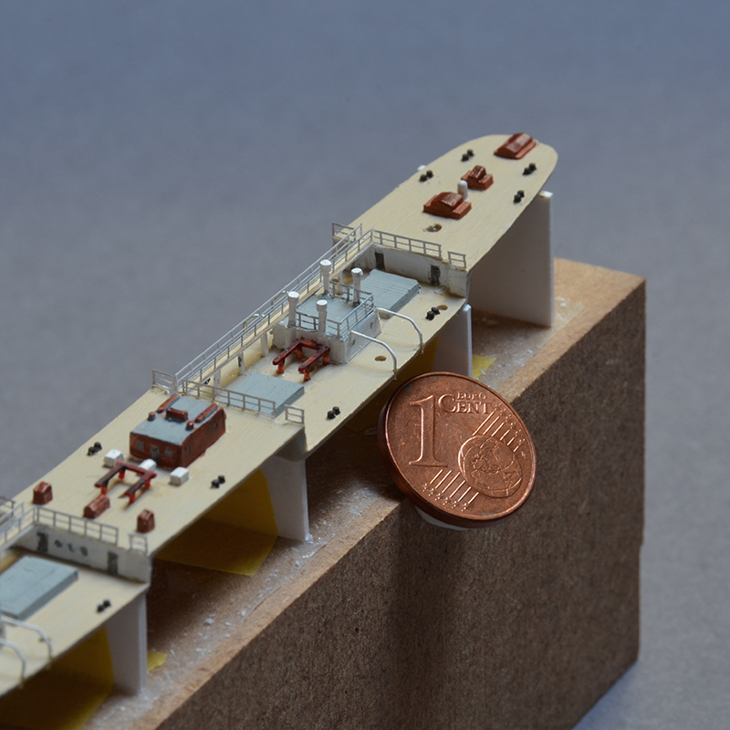

Nach dem Durchtrocknen wurden die Masten ins Deck eingesetzt und sorgfältig ausgerichtet.

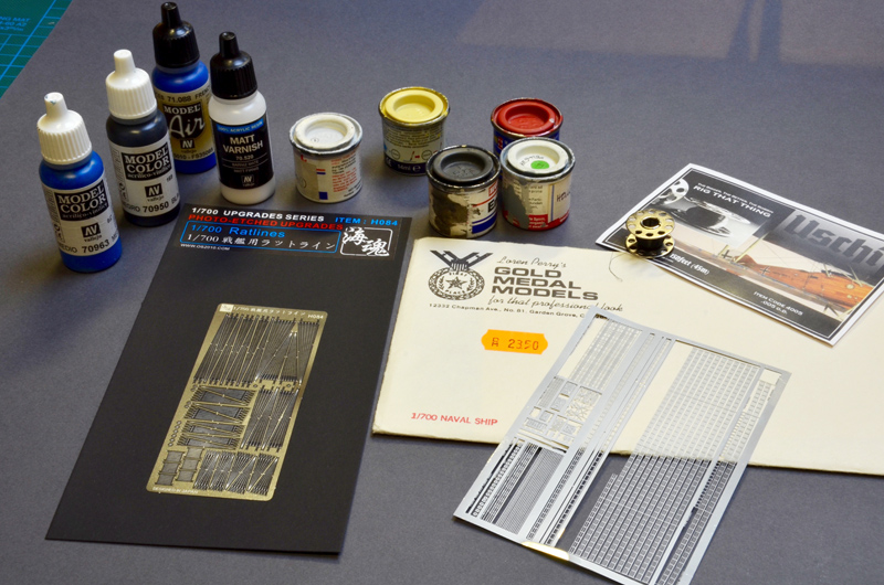

Später wurde dann das stehende Gut mit Ätzteilen und elastischem Faden von Uschi van der Rosten getakelt.
Gut zu erkennen sind die eingefügten Bootsaufliegerstreben und die Ladebäume in Ruhestellung.
Das stehende Gut ist schon fast vollständig.

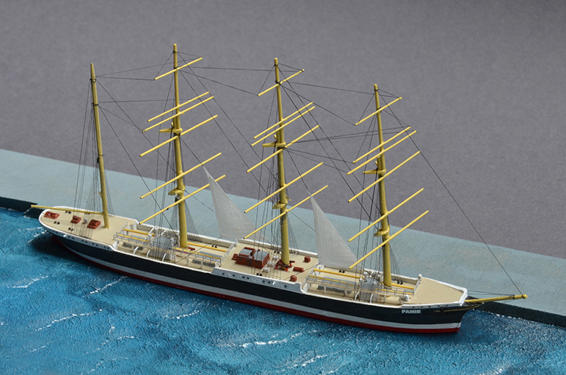

Es folgt der grosse Moment, wo das Deck in den Rumpf eingeklebt wird – der Segler nimmt Gestalt an.
DSC_0001 (1).jpg (183.49 KiB) 10220 mal betrachtet
Um mal die beabsichtigte Wirkung zu prüfen, wird die Pamir probehalber ins Wasser gesetzt.
Laufendes Gut, Bugspriet und Relings auf Poop und Back fehlen noch.
DSC_0013 (2).jpg (249.17 KiB) 10220 mal betrachtet
Die Bark, jetzt mit Bugspriet ergänzt, an der Pier liegend.
… und ja, das Schiffchen ist über alles gerade mal gut 15 Zentimeter lang!

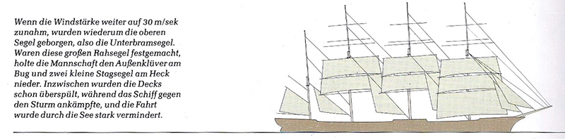

Wie eingangs erwähnt, soll die Pamir im schweren Sturm dargestellt werden. Dazu fand ich im Time Life Buch „Windjammer“ folgende Darstellung für die entsprechende Segelsetzung:
Sturmbesegelung Viermast-Bark.jpg (115.13 KiB) 10112 mal betrachtet
Um die Segel möglichst echt aussehen zu lassen, werde ich sie aus Papier fertigen. Die dem Bausatz beiliegenden Plastiksegel eignen sich sehr gut, um sie in Papier abzuformen. Ich strich Papierstücke (Flugpostpapier, heute kaum mehr erhältlich) mit Tapetenkleister ein, legte sie in feuchtem Zustand über die Plastiksegel und strich mit einem flachen Pinsel solange über die Form, bis die letzten Falten verschwunden waren. Tapetenkleister eignet sich dafür gut, weil er nachher nicht auf dem Plastikuntergrund kleben bleibt, gleichzeitig verfestigt er beim Durchtrocknen das Papier in der gewünschten Form. Wünscht man eine bestimmte Tuchfärbung, gibt man dem Kleister entsprechende Wasserfarbteile bei.
Zum Schluss bleibt das exakte Ausschneiden mit Schere und präparierter Rasierklinge.

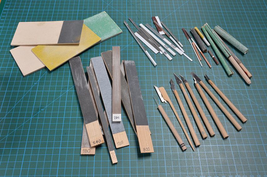

Wieso nimmst du nicht statt der "präparierten Rasierklinge" ein Skalpell? Man kann auch Einmalskalpelle benutzen. Sind billig(für mich aus bestimmten Umständen umsonst)und man kann sie genauso lang verwenden wie so teure Dinger. Dieser Tipp ist übrigens für den gesamten Modellbaubereich. Zu deinem Modell: Das sieht ja schon echt gut aus!
Beiträge: 1239
Ahoi Aiden
Natürlich eignet sich ein Skalpell vorzüglich. Weil ich die Werkzeuge für meine gerade benötigten Bedürfnisse selbst präpariere, nehme ich oft das Material, welches mir eben gerade zu Verfügung steht. Eine Auswahl siehst du auf dem beiliegenden Bild.
Es freut mich, dass du meinen Baubericht mitverfolgst und mit mir auf gutes Gelingen hoffst.
