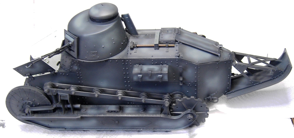

Das Prinzip hat Rainer (aktevos) oben schon gezeigtTomtino hat geschrieben: Mi 22. Jan 2025, 14:32doch noch eine Frage bzgl. Grundierung , wie machst du das mit der Aufhellungen in den Flächenmitten ?
Gesehen hab ich das des öfteren , wieviel bar stellt man ein und wie dünn muss die helle Farbe (was für Farbe ) dafür sein .
Ich brushe eigentlich immer, egal was, mit 0,9 bar und die (aufhellende) Farbe ist so dünn wie jede Farbe, die ich mit der Airbrush verarbeite (milchige Konsistenz)
Ich ziehe den Hebel halt etwas vorsichtiger nach hinten, damit nur wenig Farbe durch die Düse kommt.
Siehe die Bilder von Rainer oben
Ergebnis könnte so aussehen:
