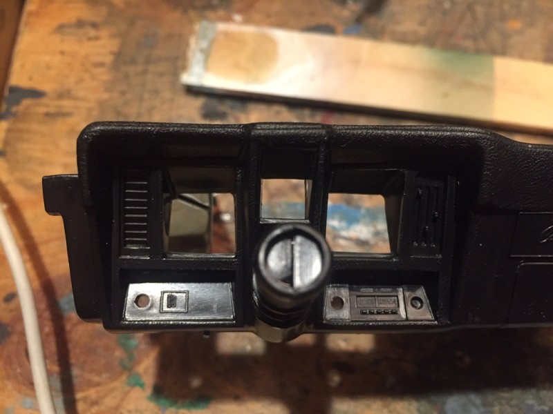

Ich baue gerade an diesem 1969 Camaro Z/28 und habe mal eine Frage an die Autobauerfraktion. Im Armaturenbrett sind an der Stelle für den Tacho usw. Löcher, an die se Stelle sollen die Aufkleber für den Tacho usw. geklebt werden. Wie habt Ihr das gelöst?
Es liegt kein Glasteil oder etwas Anderes zum zukleben bei.

wenn für die Löcher keine Plastikteile beigelegt bzw. gedacht sind, dann würde ich einfach ein Stück Plastiksheet dahinter kleben.
Gruß Björn

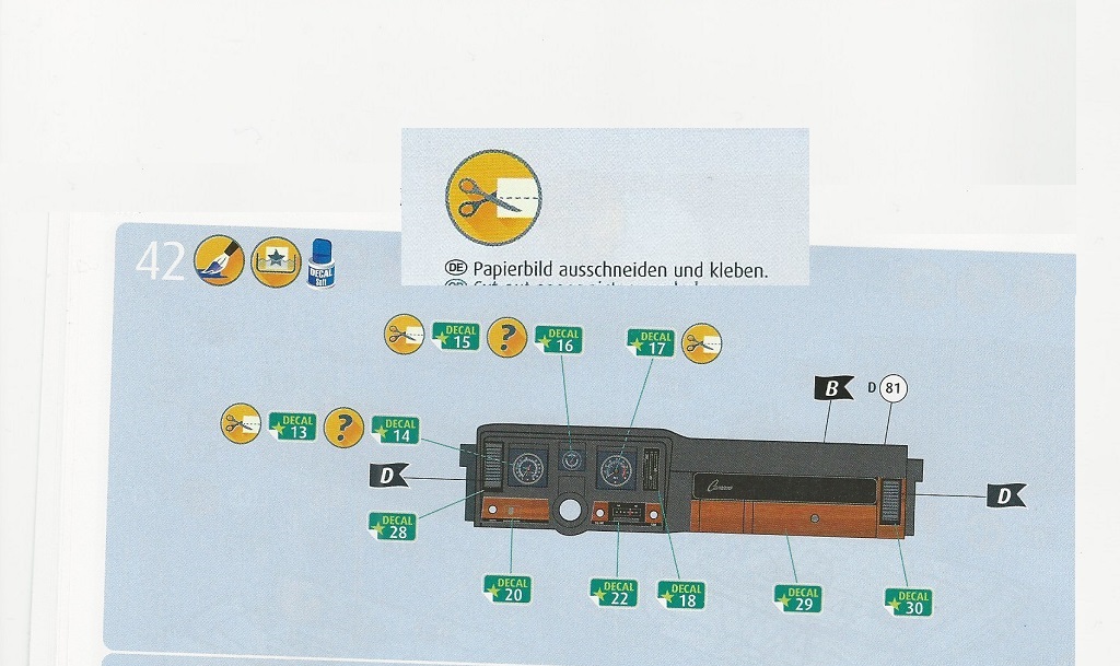

In der Bauanleitung steht, dass du die Abziehbilder nicht in Wasser legst und ablöst, sondern sie vorsichtig (mit Trägerpapier) ausschneidest und mit Weißleim von innen einklebst.
Die Alternative wäre, einen Streifen Kunststoff hinter die Öffnungen zu kleben, wie Malle es vorgeschlagen hat.

In der heutigen Bauanleitung sieht das so aus.
Wenn man es weiß, dann ist es schon gut erklärt. :lol:

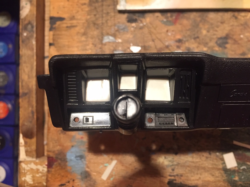

Ich habe jetzt auch ein Plastestück auf die Rückseite geklebt.
