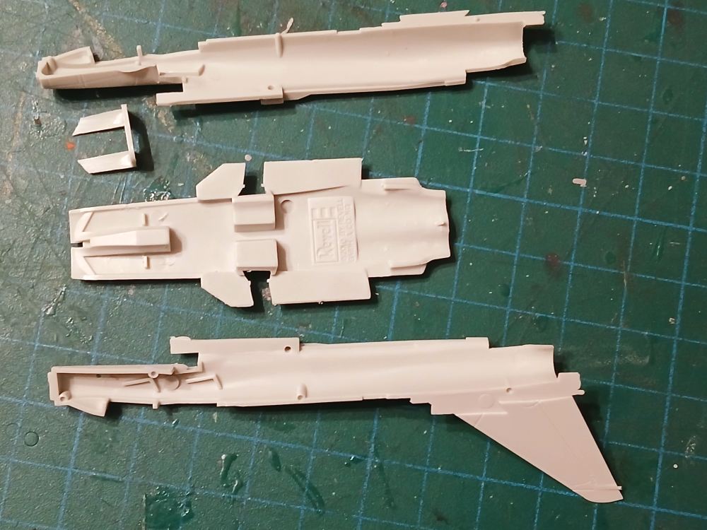

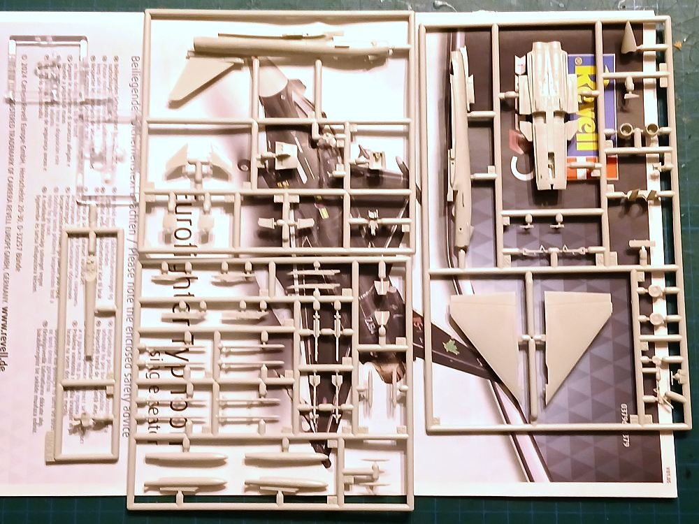

Hier ein Überblick aller Gießäste auf der Bauanleitung.:

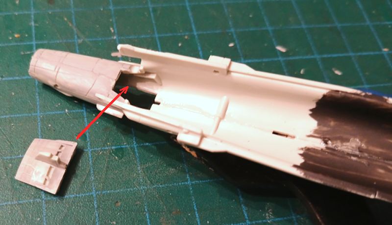

Die Großteile, der Rumpf wird unüblich aus 3 Teilen zusammengesetzt, das ist wohl dem eigentümlichen Lufteinlauf geschuldet. Das kleinere U-ähnliche Teil links oben ist Teil diese Lufteinlaufs und wird in das Rumpfunterteil geklebt.

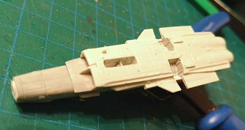

Hier ist es eingeklebt, die leichten Klebenähte können so bleiben, man sieht sie nach dem Zusammenbau nicht wirklich.

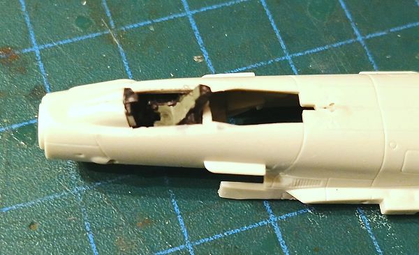

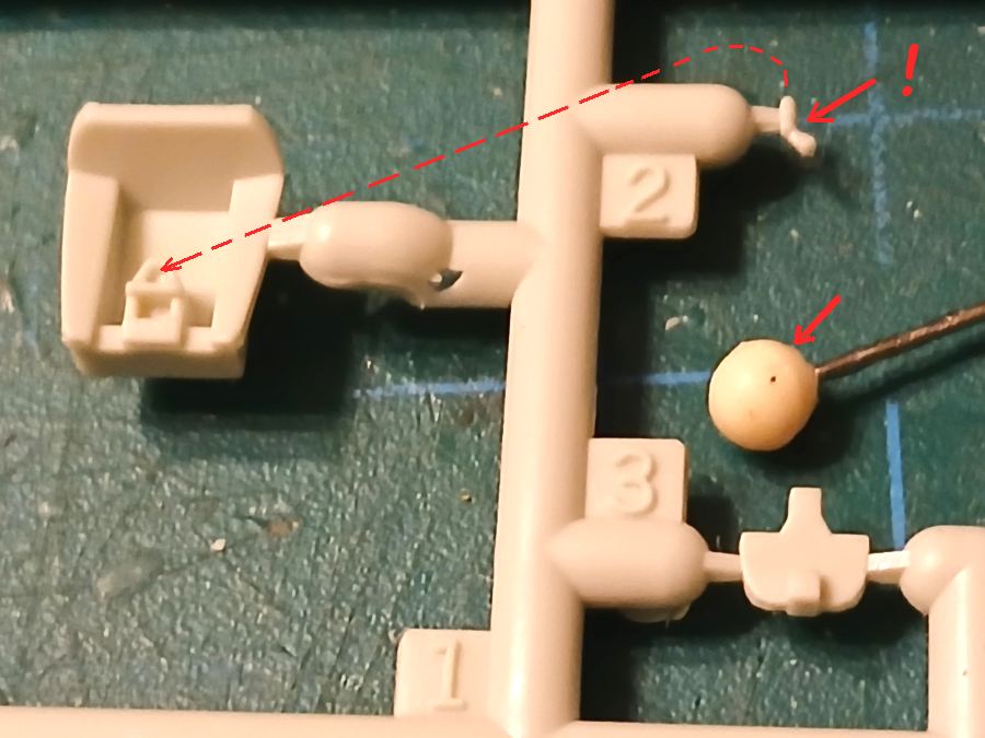

Das Cockpit ist winzig wie man an dem Stecknadelkopf zweifelsfrei erkennt.
Der Winz-Steuerknüppel ist kaum zu erkennen und auch äußerst schwer zu handhaben.
Und schon drin in der rechten Rumpfhälfte. Der Anschnitt auf der linken Seite des Sitzes muß noch schwarz nachgebessert werden.

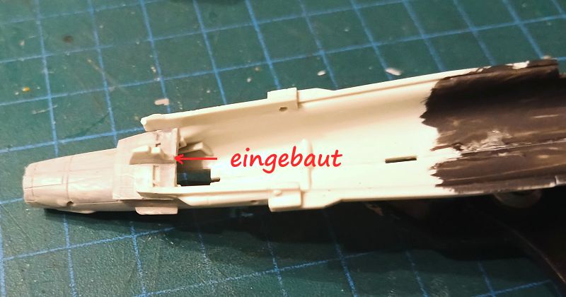

Der Lufteinlauf ist ein bißchen trickreich ( wie auch beim 1:32 Eurofighter ), er muß quasi hineingehebelt werden.
Vor der Montage sollte die Unterseite der Rumpfspitze bemalt werden.
So sieht es eingebaut aus. Die Schwärzung des Hecks ist unnötig.

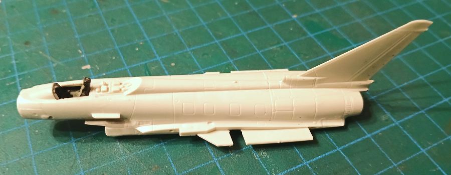

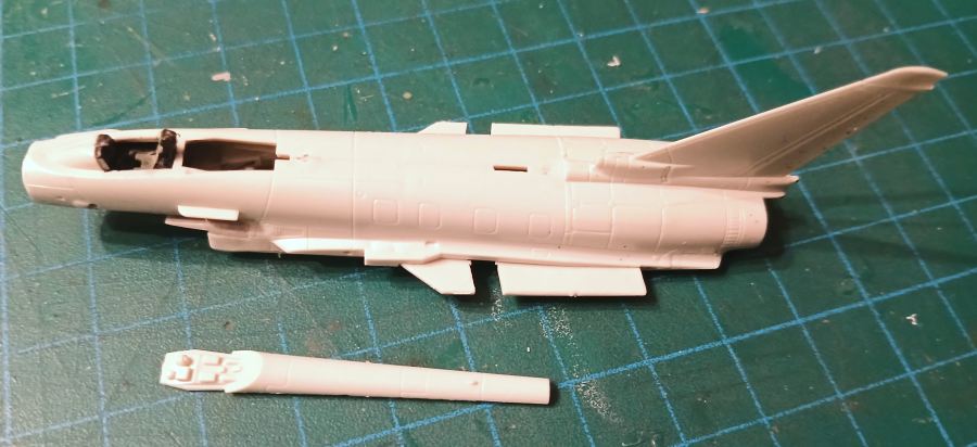

Der Rumpf ist jetzt zusammengebaut, die Rumpfseiten sind auch für den 2-Sitzer konzipiert ( hier nicht baubar ), der 2.Sitz wird mit diesem schlanken Buckel verschlossen.
Und fertsch ! Alles prima gelaufen, kaum Nacharbeit erforderlich !

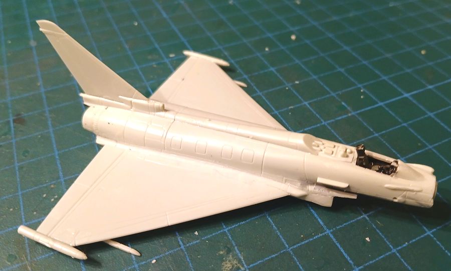

Weiter gehts.
Die Tragflächen passen prima, ihre Stellung wird, wie schon gesagt, durch diese kleinen Auswüchse am Rumpf vorgegeben.
Das ist so ja fast schon fertig, die Entenflügel bringe ich aber erst nach der spritzfertig maskierten Klarsichthaube an.
Die Waffenträger an der Unterseite sind auch angeklebt, nichts Spektakuläres.

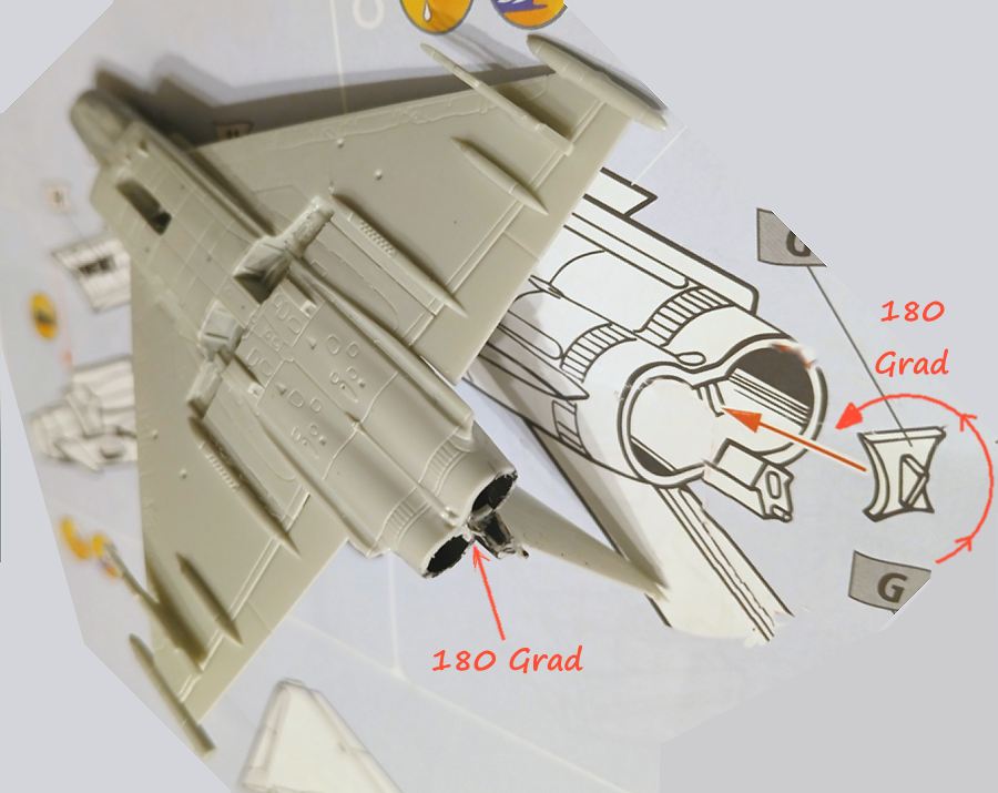

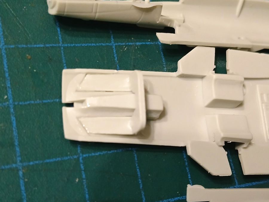

Aber dieses winzige keilförmige Teilchen zwischen den Auslaßöffnungen ist in der Bauanleitung um 180 Grad verdreht gezeichnet, so paßt es nicht. Aber auch richtig herum ( 180 Grad gedreht ) sträubt es sich kräftig gegen den Einbau weil es von innen nach außen gezogen werden muß, das bereitet richtig Schwierigkeiten ( schwer zu beschreiben ).
Aber dem Inschenjör is nüscht zu schwör-->VOR dem Zusmmenbau der Rumpfteile einkleben !

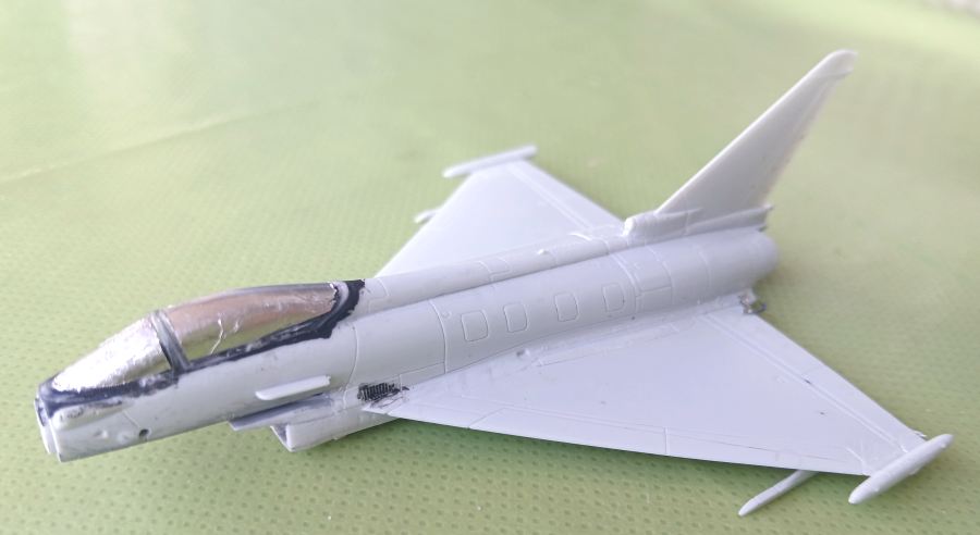

Nicht viel Neues zu vermelden außer daß die 2-teilige Kanzel mit Acryl-Klarteilekleber befestigt wurde.
Das Innere ist recht dunkel, man erkennt also nicht allzu viel.
Zu erwähnen ist noch daß REVELL für die Instrumententafeln winzige Abziehbilder beilegt.
Die beherrsche ich allerdings nicht, die bleiben also weg, man sieht es eh kaum.

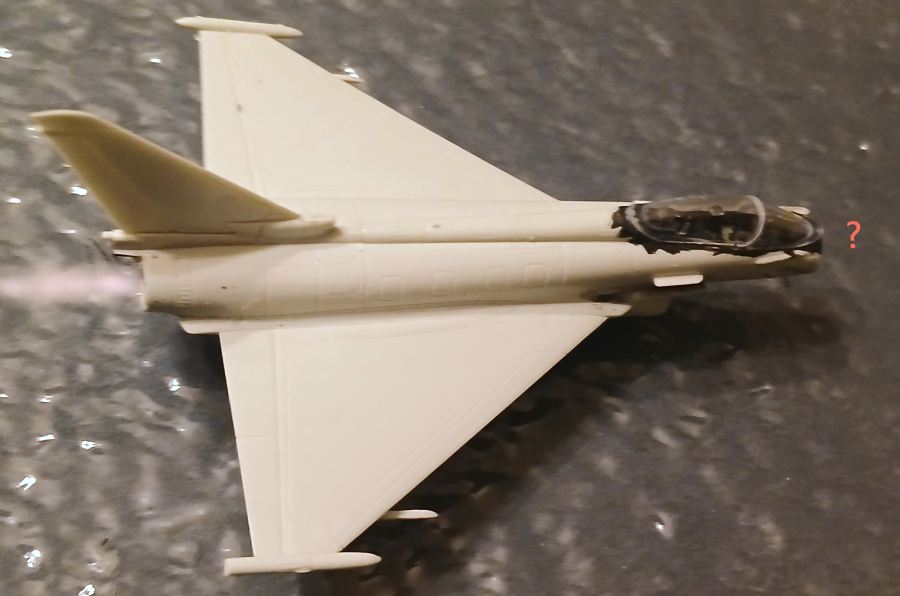

Aber wieso düst dat Dingens im Tiefstflug über das Meer, ganz ohne Rumpfspitze ?????
Ach ja, weil ich die separat bemalen werde.
Zum Spritzlackieren maskiere ich die Kanzeln dieser Winzflieger immer mit bare metal foil, das ist eine ganz dünne selbstklebende Aluminiumfolie, REVELL führt die auch.
Sie ist recht empfindlich und reißt schnell mal, also Vorsicht !
Zum Ausschneiden der zu spritzenden Bereiche verwende ich ein frisches Skalpell, das sollte wirklich scharf sein damit die Ränder nicht ausfransen. Leichte Unsauberkeiten lassen sich bei diesen winzigen Maßen nicht absolut vermeiden.

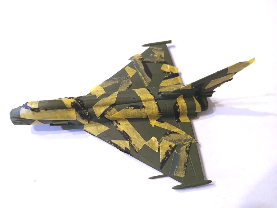

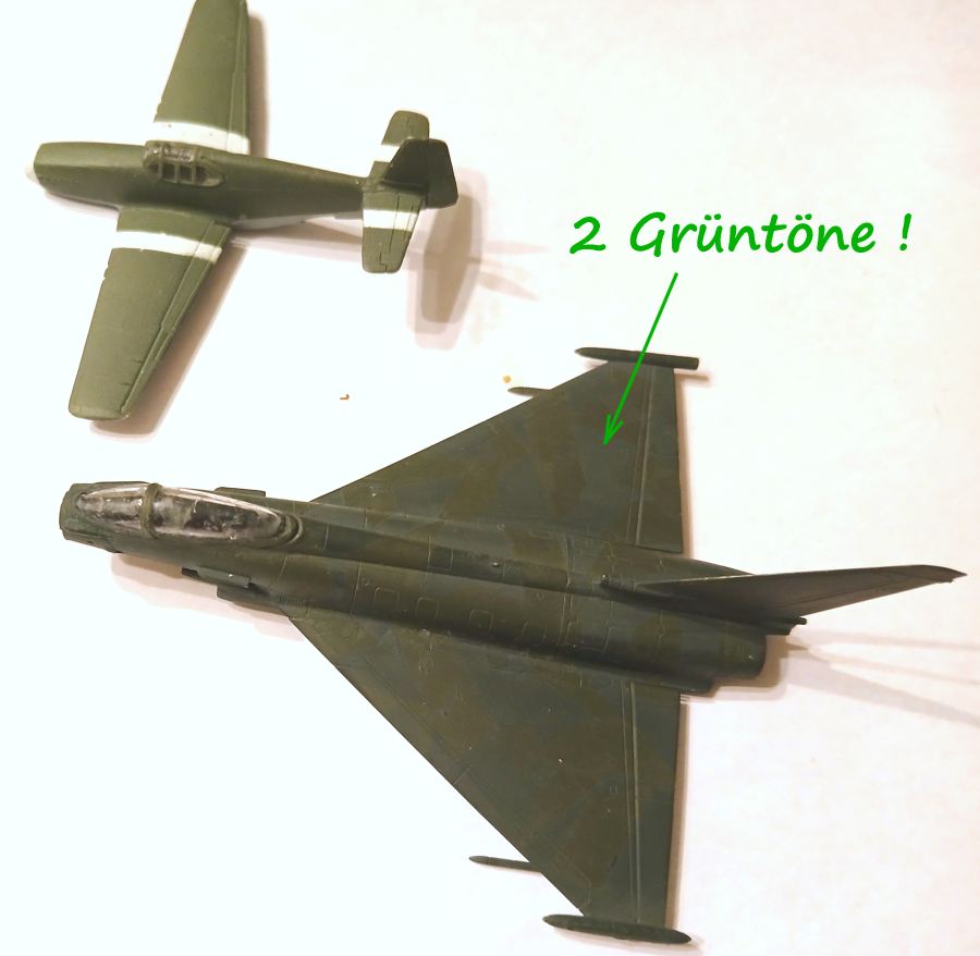

Endlich die Entscheidung für ( wieder einmal ) what if, Luft 46.
Dunkelgrün ( nicht RLM 71 ) gespritzt und abgeklebt:
Die 2.Farbe Schwarzgrün ( RLM70 ) zeigt viel zu wenig Kontrast.
Da ist auch noch eine B-Mustang aus der alten Mini Dingsbums Serie von REVELL.

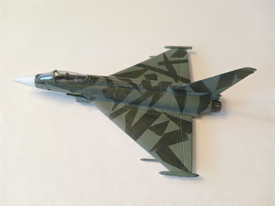

Also nochmal maskiert und mit RLM 62 gespritzt.
Die weiße Nase ist bereits angeklebt, und die Kanzel demaskiert. Auch die Düsen mit Vallejo gunmetal sind angebaut.
Mal sehen wo ich jetzt die kleinen 1:144 Balkenkreuze her bekomme....... :?
