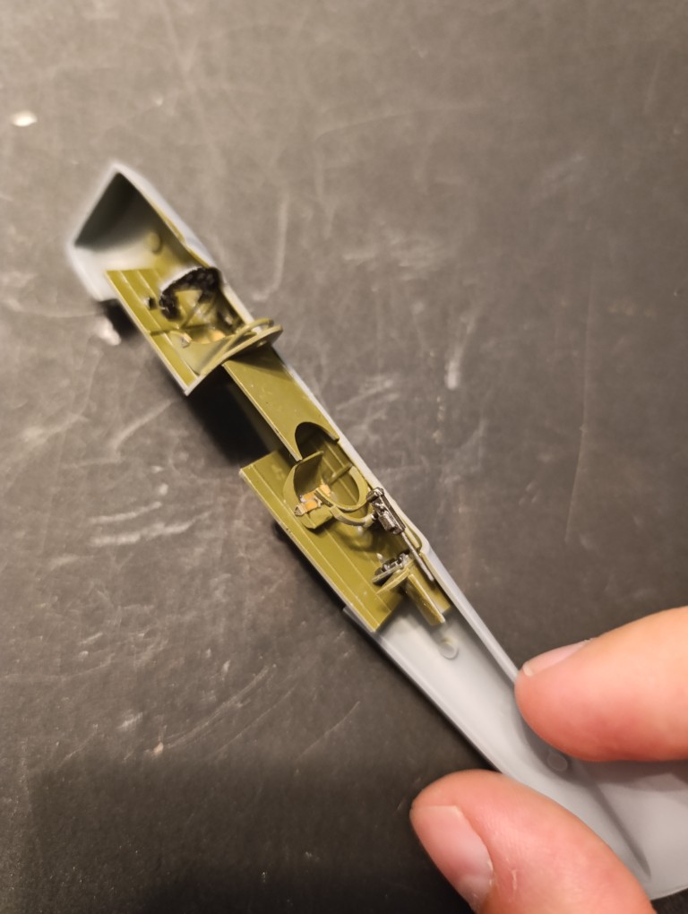

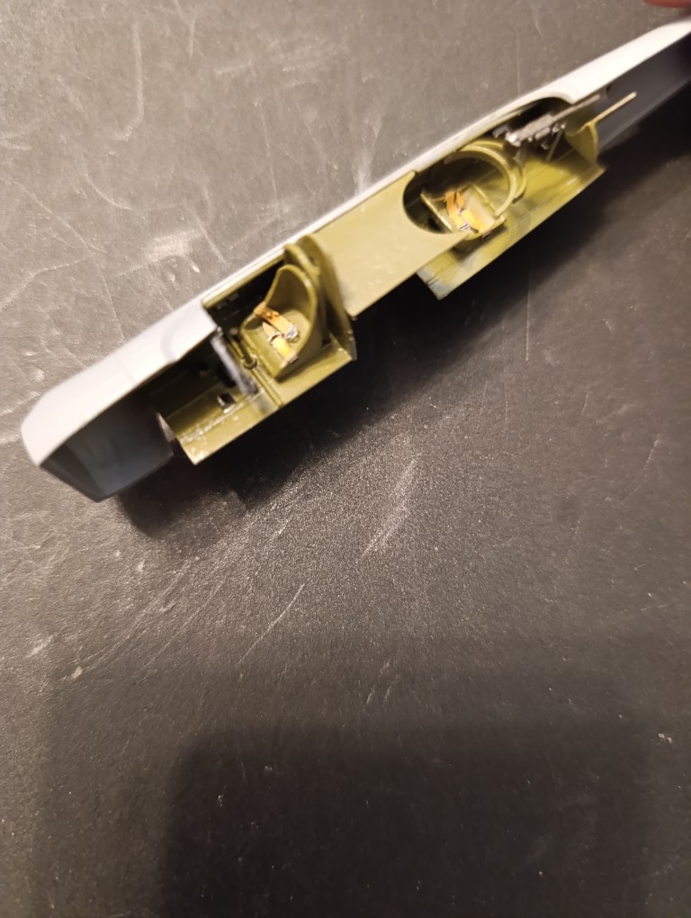

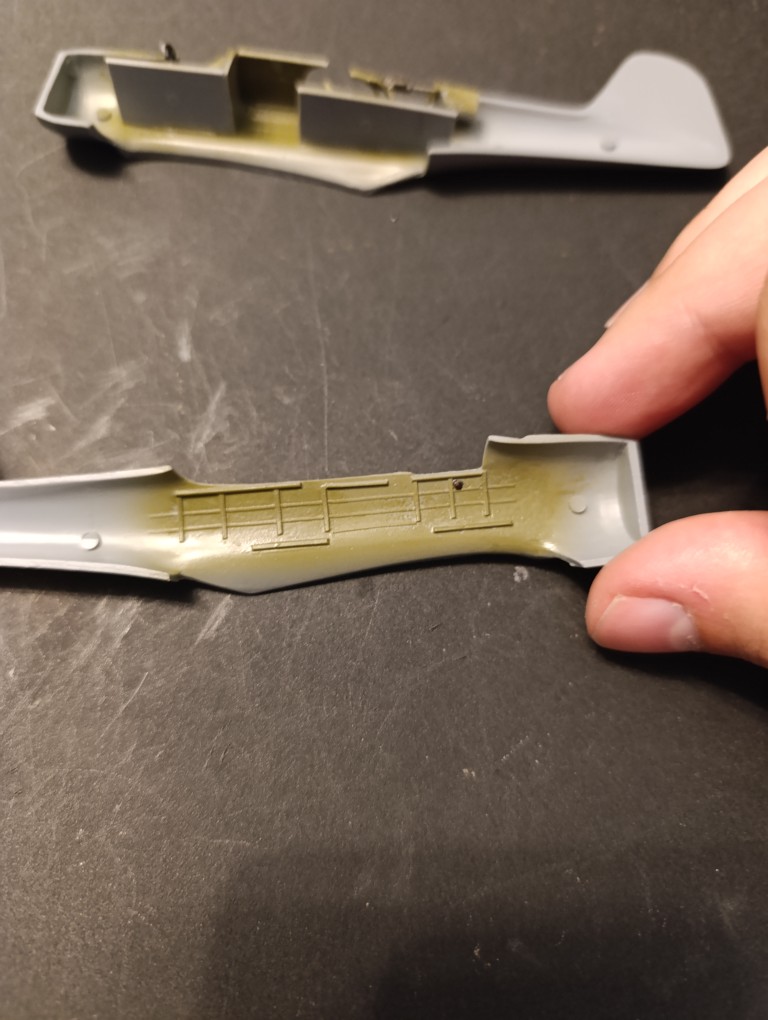

Wie schon geschrieben ist dieser Bausatz nicht mehr ganz so Up to date, gerade im Inneren ist es Vergleichsweise ruhig und wenig Aufregend.
Es gibt an sich nur ein Sitz, Steuerknüppel und MG für den Heckschützen (welches aber mehr schlecht als Recht ist) und alles eher rudimentär angedeutet.
Daher verstehe ich auch nicht so Recht, warum man denn nicht einfach neben dem Gurten noch weitere PE-Teile für die Seitenkonsolen beigelegt hat? Bei anderen Bausätzen hat man es ja auch so getan.
Aber ich will gar nicht weiter Meckern, am Ende verschwindet das ganze sowieso im Inneren und wird nur noch durch die Scheiben zu sehen sein.

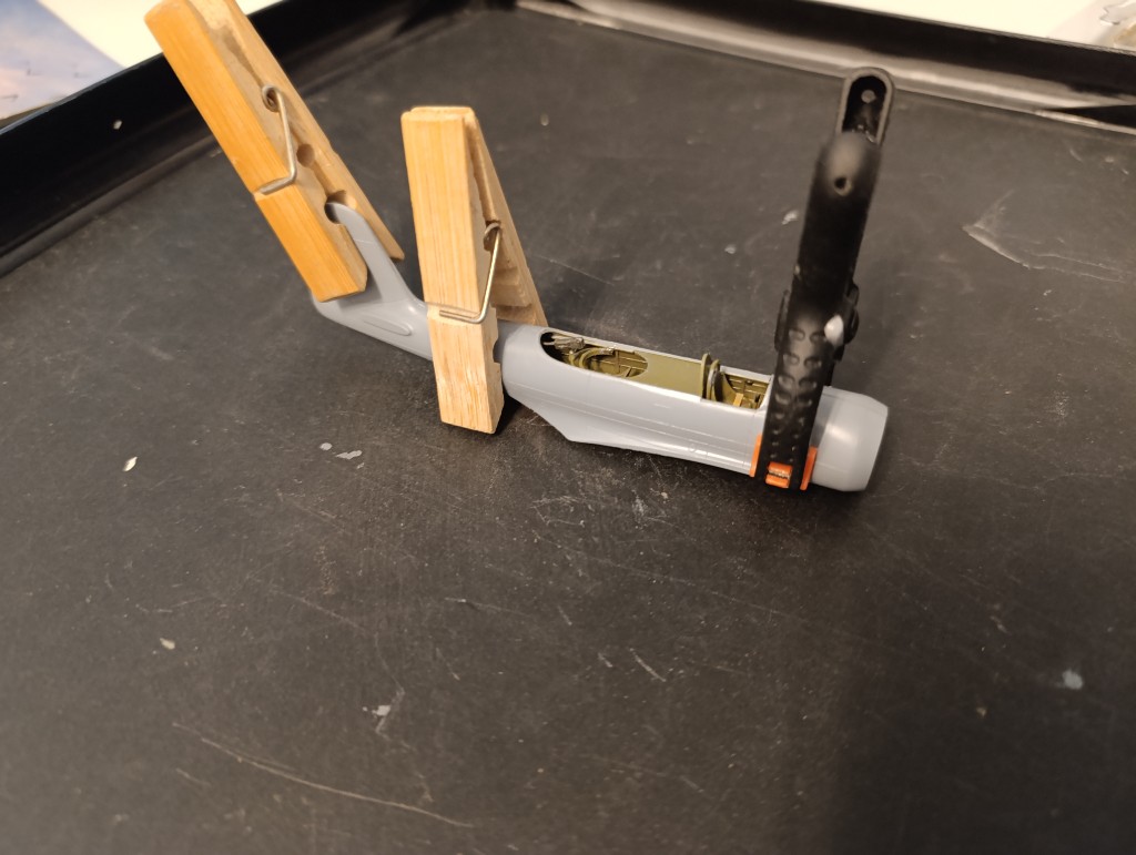

Das wäre dann auch schon der erste Schritt gewesen, ich schätze dass ich bzw wir schnell durchkommen sollten mit dem Bau des Flugzeugs.

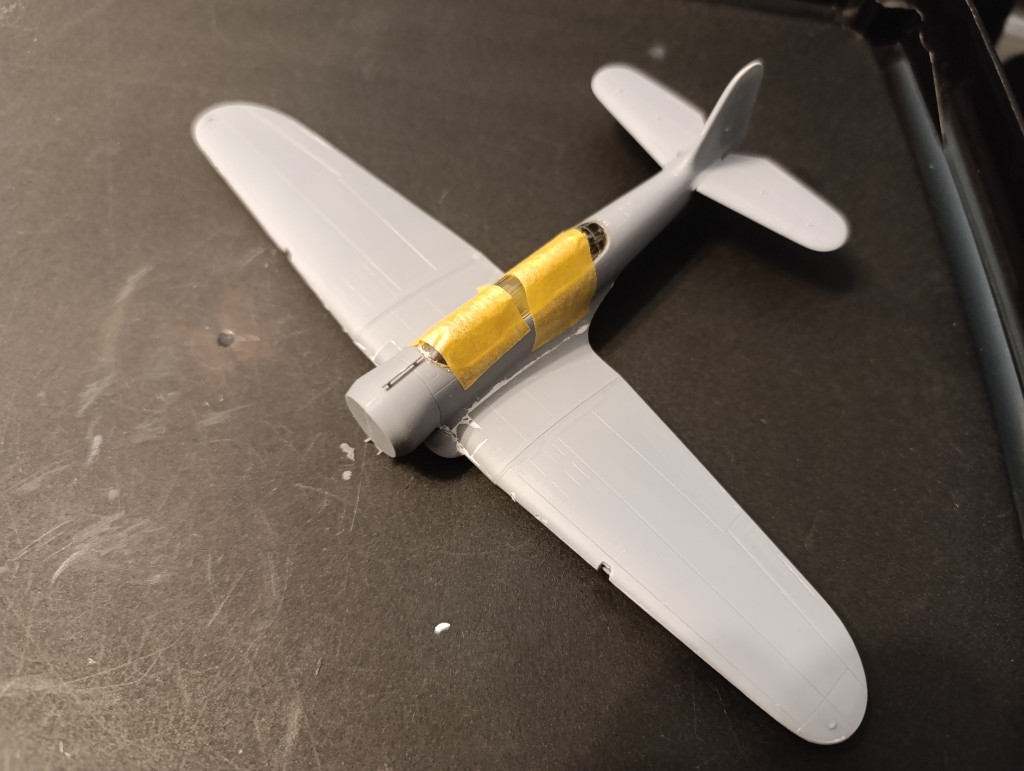

Ja da sagst du was, ein Abend später und einfach Mal etwas durchgebaut stand dann das hier auf meinem Tisch

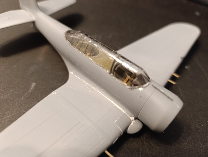

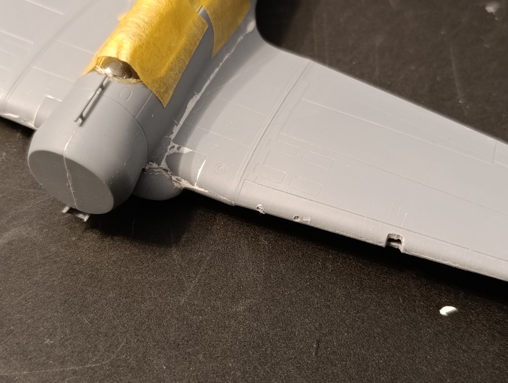

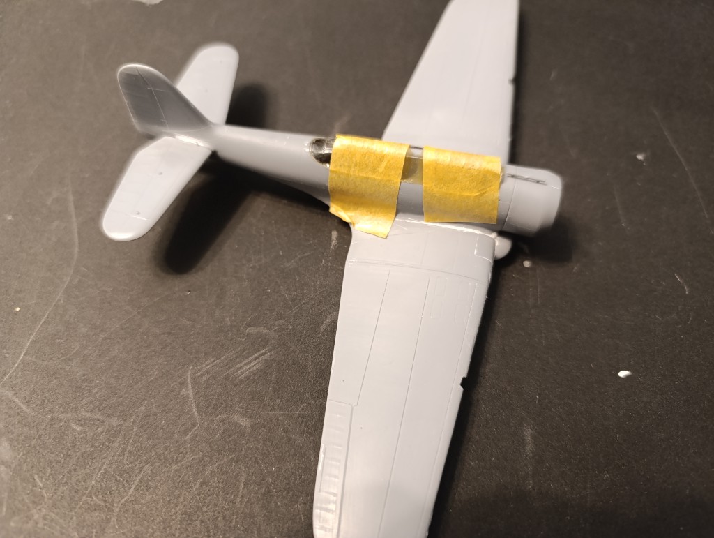

Die Übergänge der Flügel zum Rumpf mussten stark versäubert werden, ansonsten hat es recht gut gepasst. Achja und die kleine Platte die am Übergang Fahrwerk - Flügel angebracht werden muss, ist mir in den Flügel gefallen, so das ich die Unter- und Oberseite hier nochmal auseinander nehmen musste.
Wie zu sehen brauchte auch das Klarteil Überzeugungsarbeit um gut zu passen, ein kleiner Überstand bleib trotzdem.

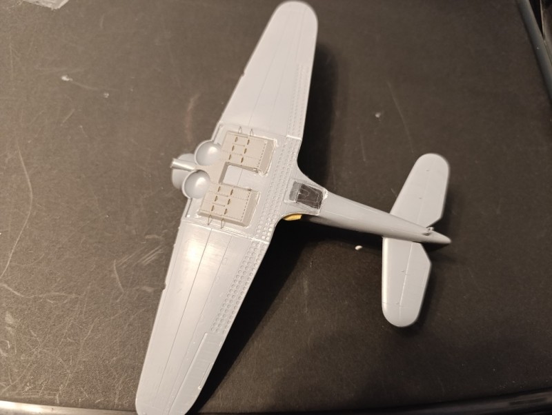

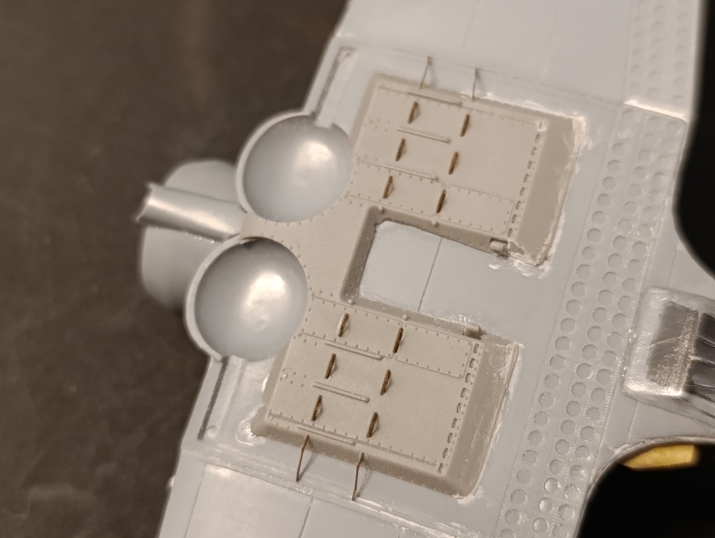

Unten hab ich hier das Resinteil und ein Klarteil verbaut, leider mit Blick ins nichts. Die holländischen Maschinen hatten hier wohl ein Fenster mach unten, was hier aber zugegossen ist, und auch nicht geöffnet werden soll. Ich hab den Bereich darunter aber schwarz bemalt.
Am Resinteil wurden noch die Halter für die Bomben angebracht. Die werden aber frei bleiben, weil keine Bestückung für den Flieger vorgesehen ist

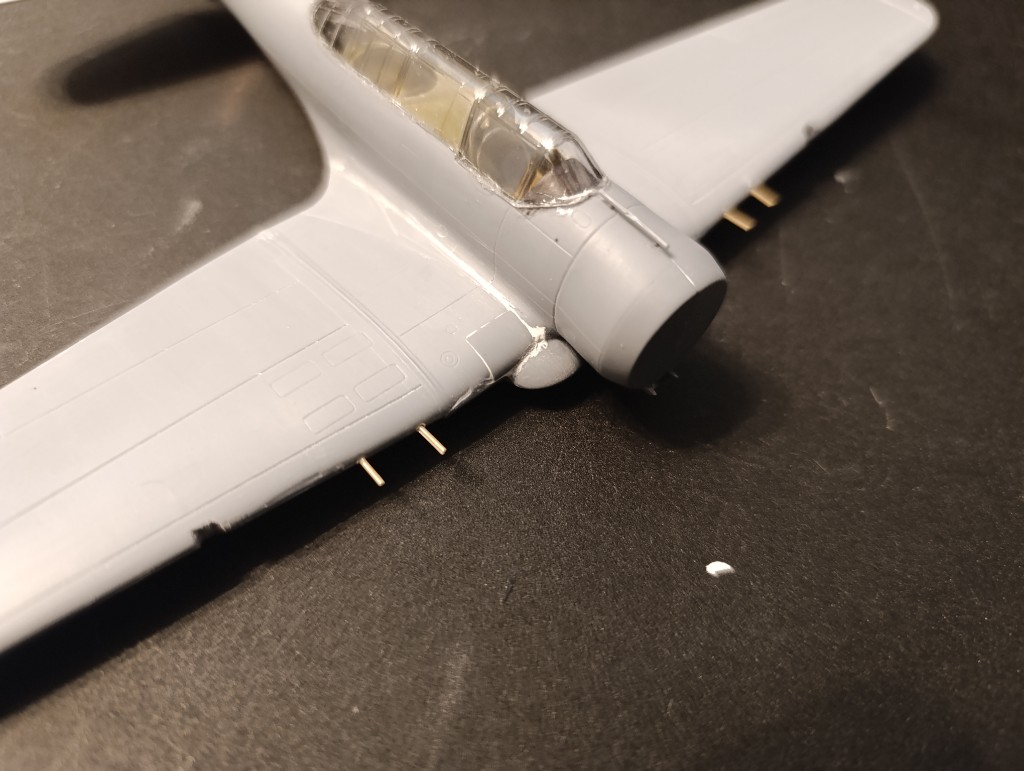

Hier noch zwei kleine Umbauten zu sehen: ich habe Löscher gebohrt für die Browning MGs, so wird es auch in der Anleitung angegeben. Dank der Gravur sieht man auch wo diese sitzen müssen, da dort Zugangsklappen dergestellt wurden. Außerdem hab ich mich entschieden die Scheinwerfer zu öffnen, die währen eigentlich nur bemalt, aber das reicht mir nicht, da muss ich selbst Ran. :D

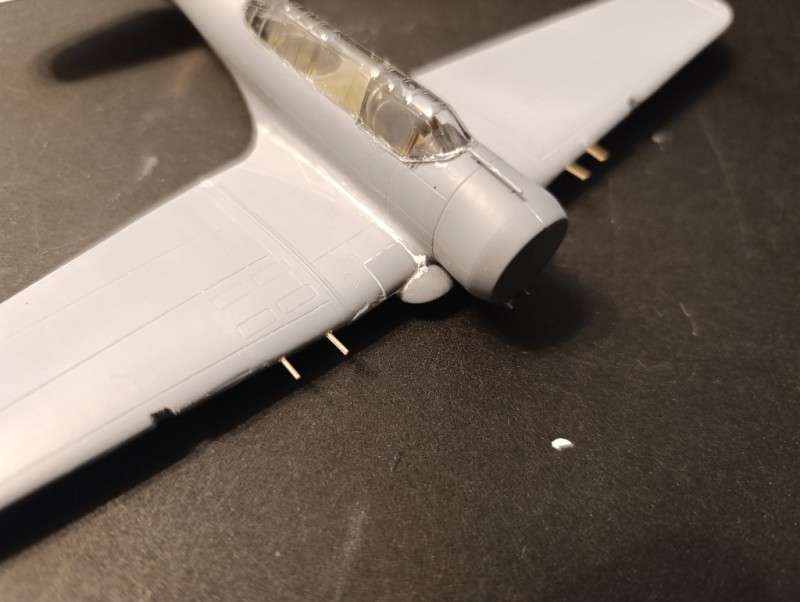

Es ging weiter und auch jetzt wieder ohne größere Zwischenfälle. Zunächst habe ich die Klarteile versäubert und auch das Zielfernrohr angebracht so wie weitere kleine Teile.

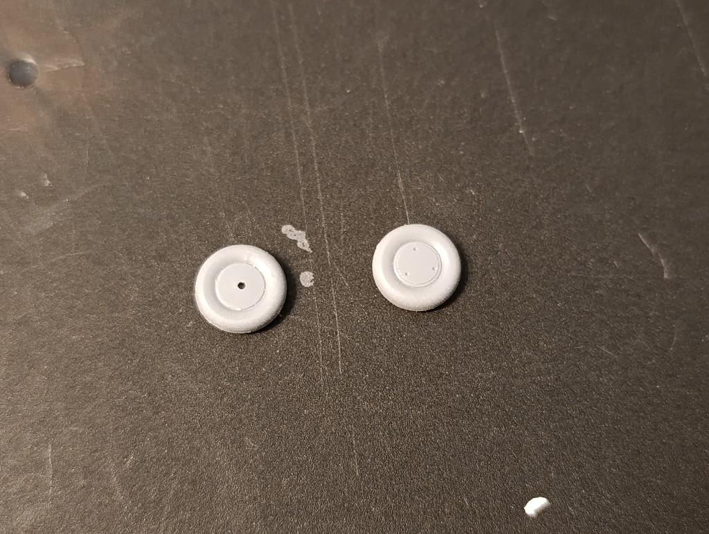

Auch die Räder sind zusammen gesetzt.

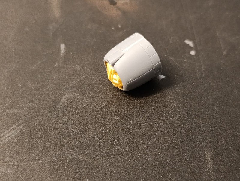

Der Motor ist auch bemalt und schon in die Verkleidung eingesetzt. Hier musste ich etwas mehr Spachteln und schleifen. Die Spalte waren ziemlich groß.
Ich habe die Läufe der Maschinengewehr in die Flügel eingesetzt. Wie vorher schon zu sehen habe ich hier zu Löscher gebohrt. Aber die Läufe lagen nicht in Bausatz bei uns müsste selbst hergestellt werden.
Vielleicht muss ich die noch etwas kürzen

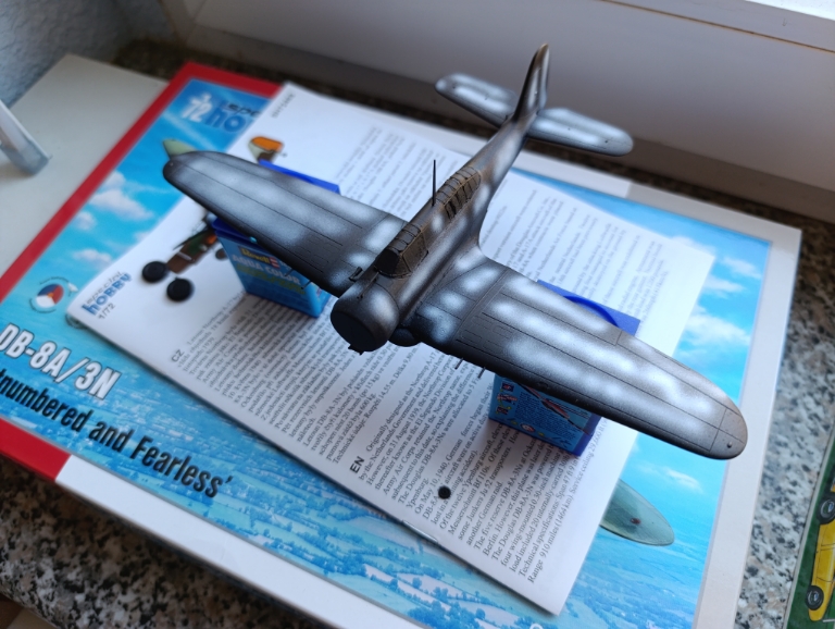

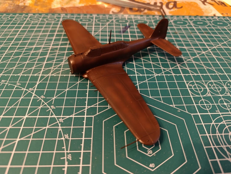

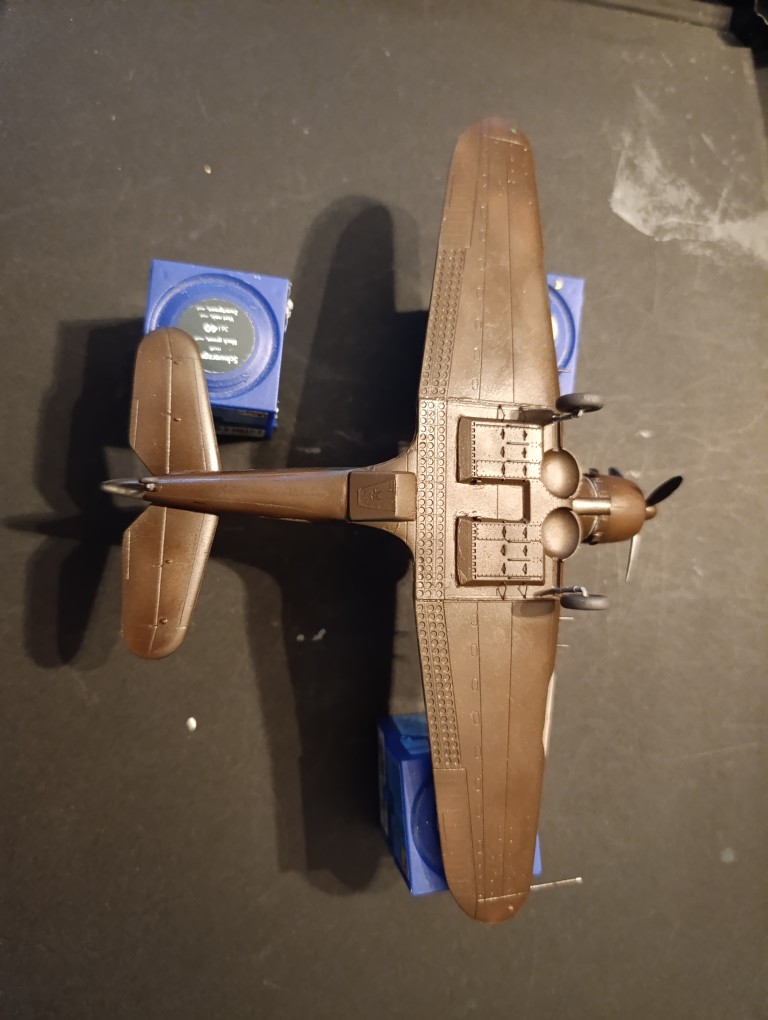

Es sollte nicht groß Überraschen, das ich am Wochenende bereits meine Airbrush gestartet habe und den Flieger ein passendes Farbkleid geben konnte. Zu erst eine Grundierung:

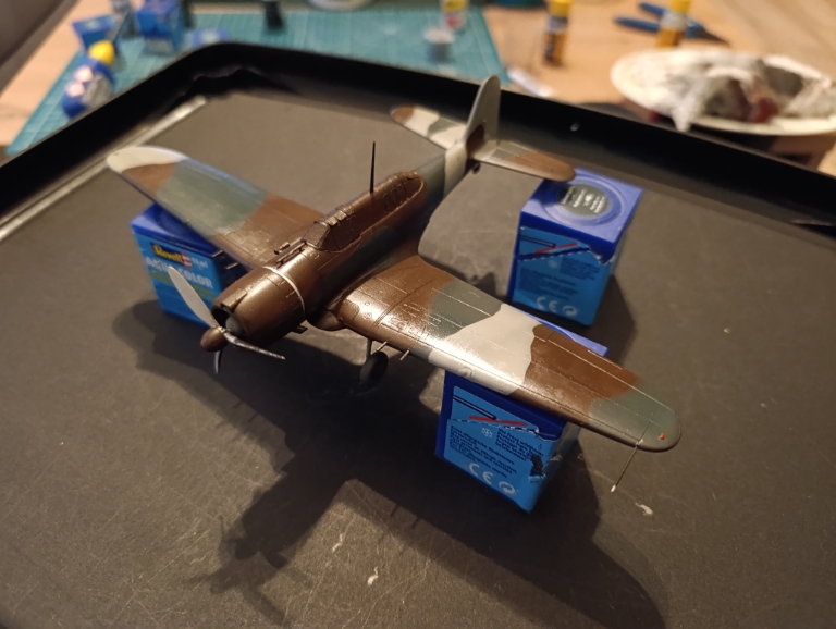

Ich nutzte hier für Ammo of Mit schwarzen und weiß. Dann folgte die eigentliche Bemalung zur erst mit der Grundfarbe von HATAKA "Polish AFV-brown"

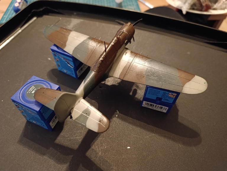

Und dann folgten die Tarnfarbe ebenfalls HATAKA Moosgrün und Camouflage beige.

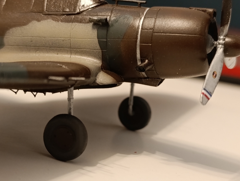

Wie ihr sehen könnt habe ich das Flugzeug auch schon fertig montiert. Es ist ja tatsächlich Recht wenig dran an der DB-8. Und auch hier lief alles wie am Schnürchen.
Hier noch ein Bild von unten. Das Fahrwerk war ganz einfach aufgebaut, nur ein Fahrwerksbein. Dies entspricht aber auch dem Vorbild da die ersten Northrops A-17 noch ein. Stares Fahrwerk hatten.

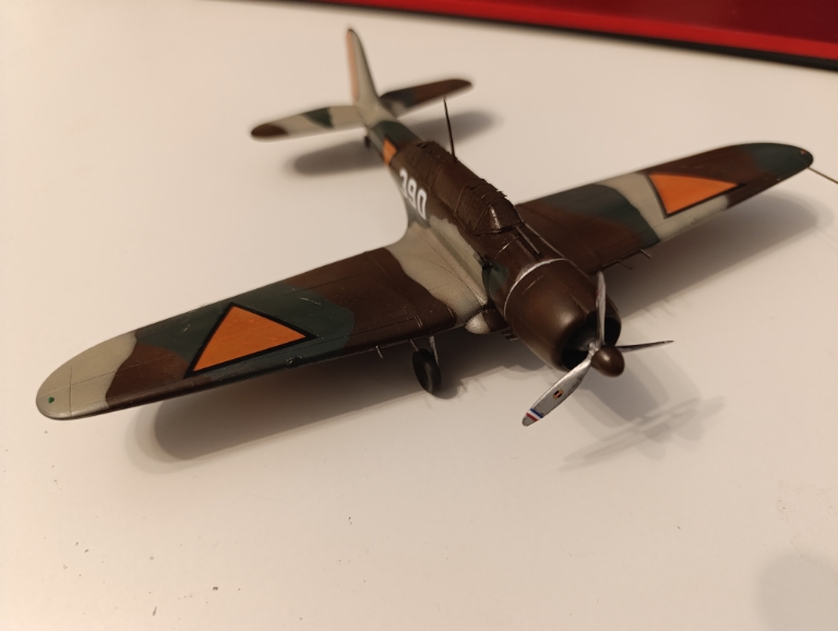

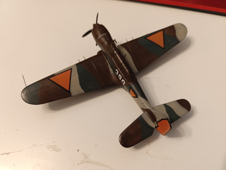

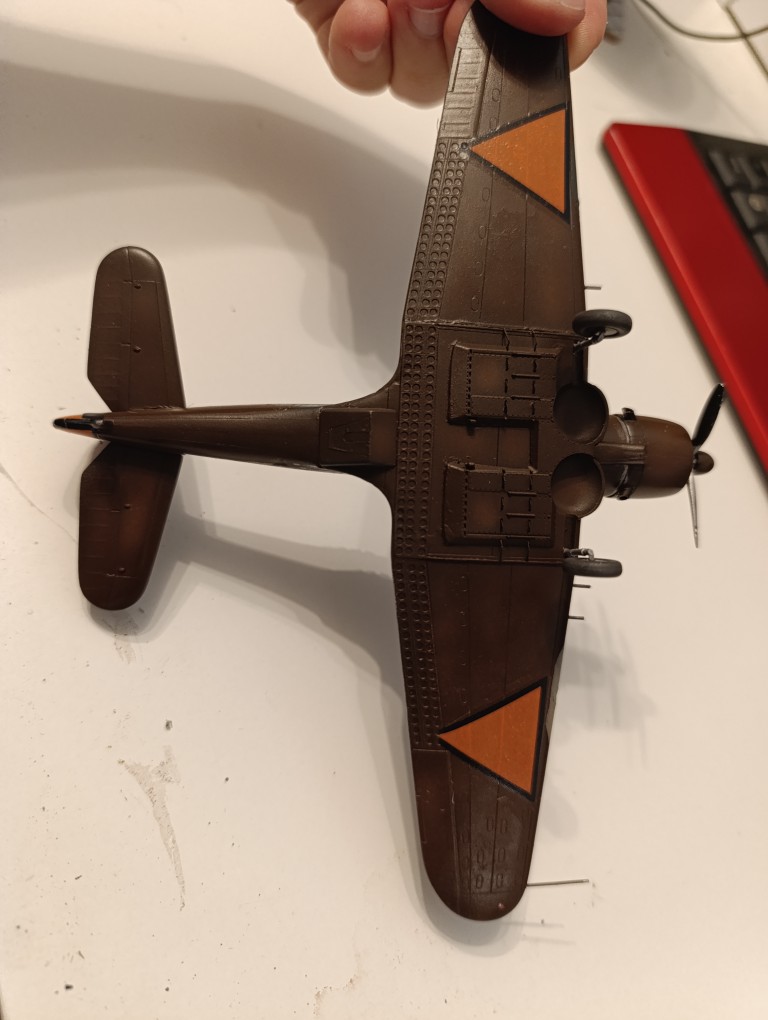

So der Selbstläufer Douglas DB-8 hat nun auch seine wenigen Markierungen bekommen. Die waren generell kein großes Problem.
Ja die Maschine hat leider keine Wartungshinweise, aber ich kann mir vorstellen dass das bei den holländischen Maschinen vielleicht sogar generell so war.
Wo ich etwas nachhelfen musste war am Seitenleitwerk, damit hier auch der Knick und die Struktur gut angepasst sind und vorallem der Übergang zu dem Decal der anderen Seite passt.
Ein was kann ich noch zeigen, die Auspuffrohr habe ich nun auch aufgebohrt, das gibt gleich ein ganz anderes Bild. Farblich werde ich sicher aber nochmal Ran müssen.
