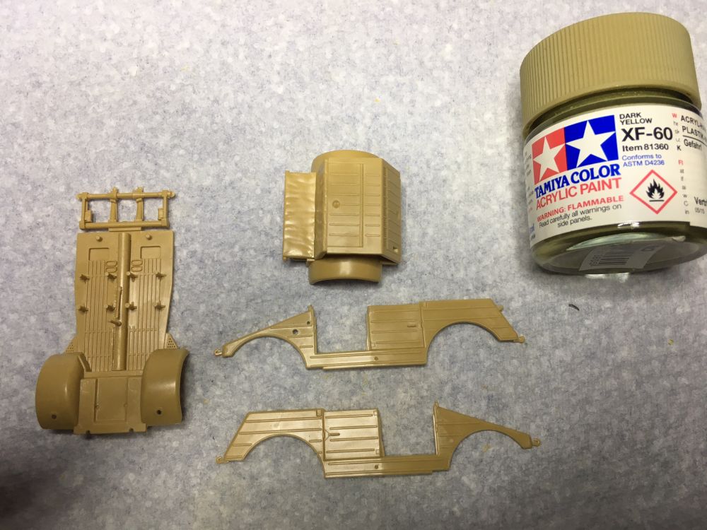

Los gehts mit dem Kübel

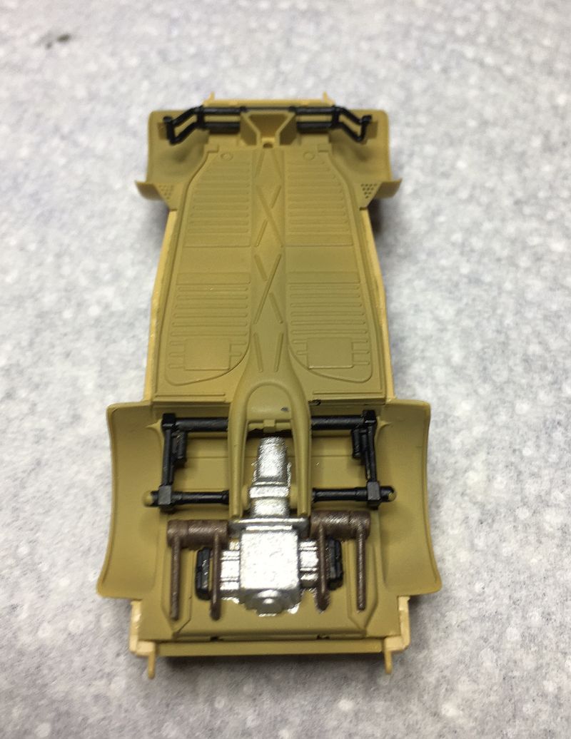

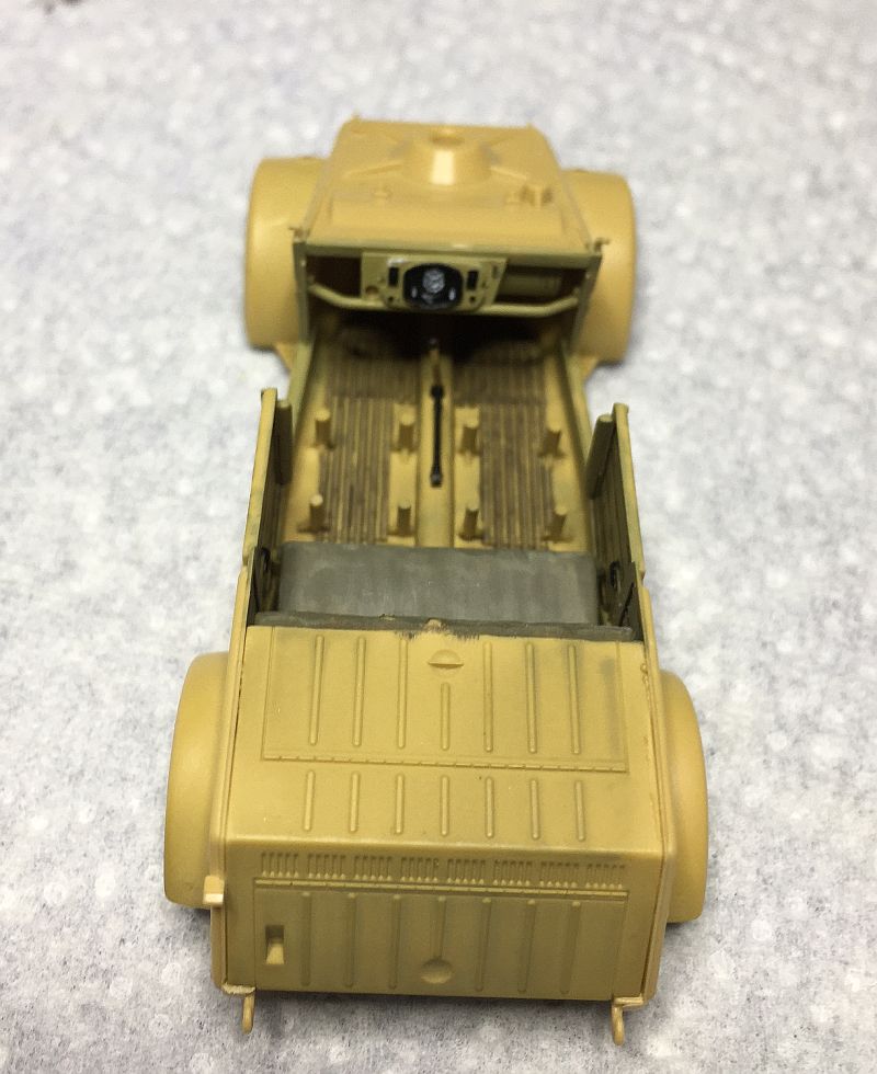

Die Teile müssen nur wenig versäubert werden und haben keine sichtbaren Auswerfermarken. Wie bei Tamiya üblich, fallen sie nahezu von selbst zusammen und halten fast ohne Kleber.
Der Kleine wird grundiert mit Tamiya XF 60 und Innenraum und Antrieb schon mal mit dem Pinsel detailliert.

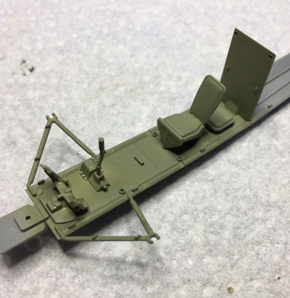

Parallel startet auch schon der Fliegerbau mit dem Boden samt Passagiersitz, Steuerknüppel und Pedalen.

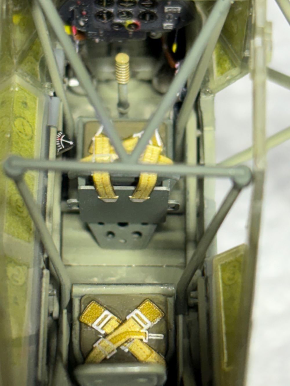

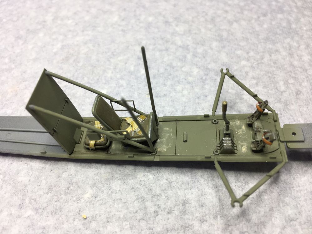

Es wurde weiter am Cockpit gearbeitet.
Ich hatte mir noch den passenden 3D Decalsatz von Quinta Studio besorgt und bereits die ersten davon verarbeitet.
Die Gurte und Pedalriemen machen wenig Arbeit und sehen echt gut aus. Ich habe zur Sicherheit die Decals noch mit Ultra Glue geklebt.
Außerdem wurde detailliert und schon etwas der Boden verstaubt.
Soll ja nach Afrika der Flieger. Die Rahmen an den seitlichen Streben sind Ätzteile aus dem Bausatz.

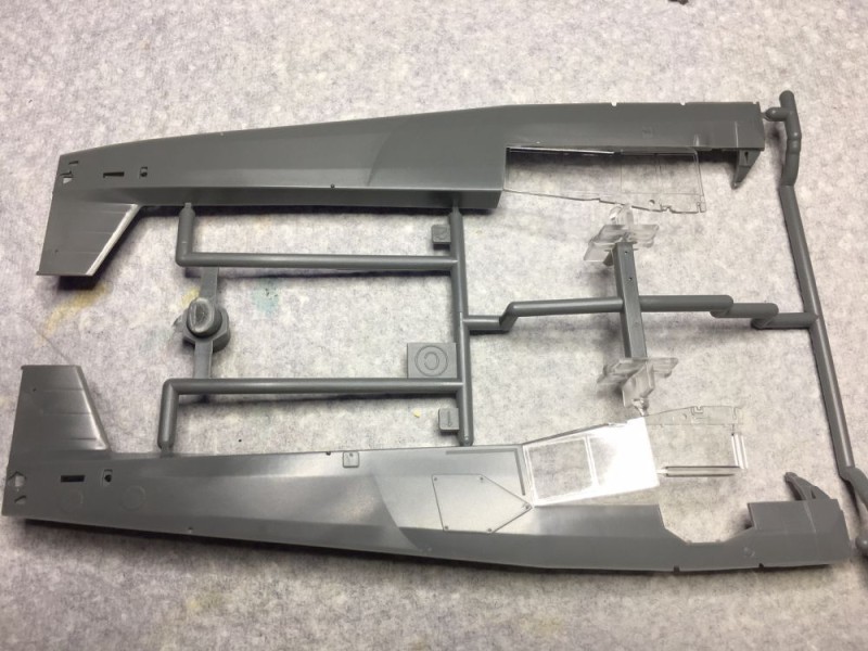

Nun schon mal ein Bild der beiden Rumpfhälften. Hier sind die großen Klarsichtteile direkt angegossen.
Das ist sicher ungewöhnlich, jedoch eine extrem benutzerfreundliche Lösung.

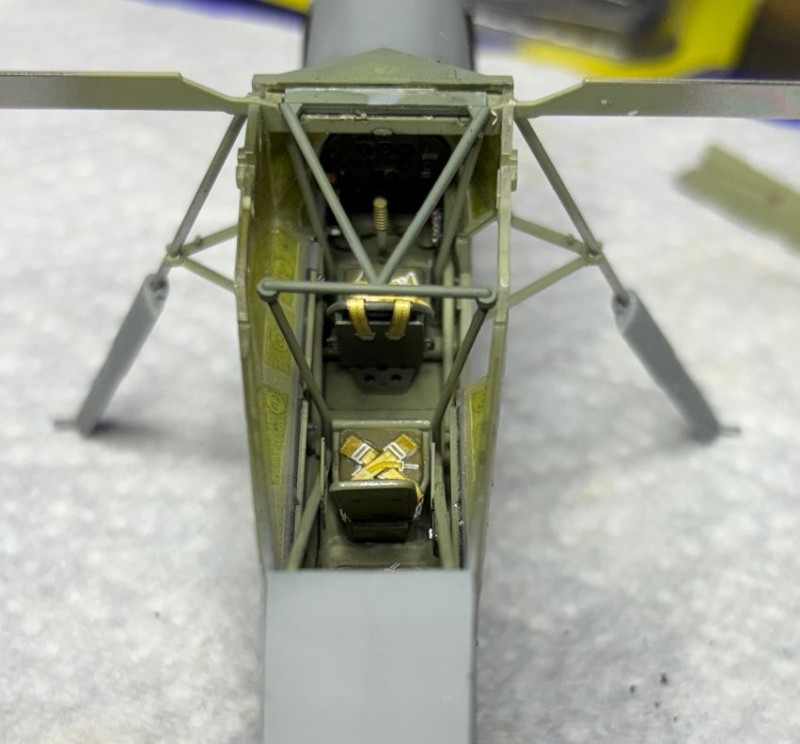

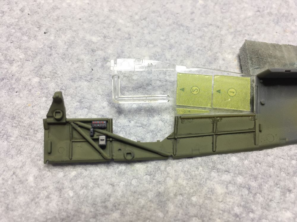

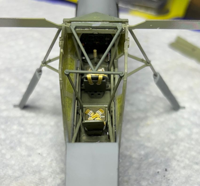

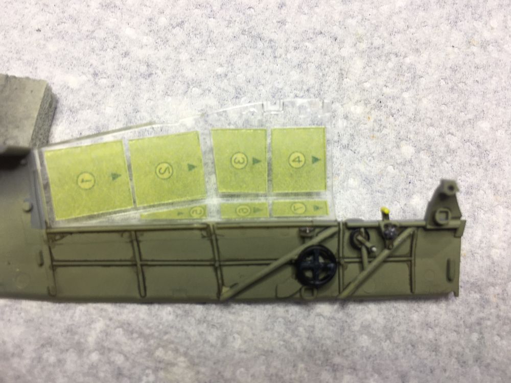

Weiter ging es mit dem Cockpit.
Auch hier wurden 3D Decals verarbeitet.
Und schon sind die Details an den lackierten Rumpfseiten montiert und das Ganze bereits gewaschen
Auch wurden schon mal Masken auf die Scheiben geklebt. Tamiyatypisch mußten diese erst mal ausgeschnuitten werden.

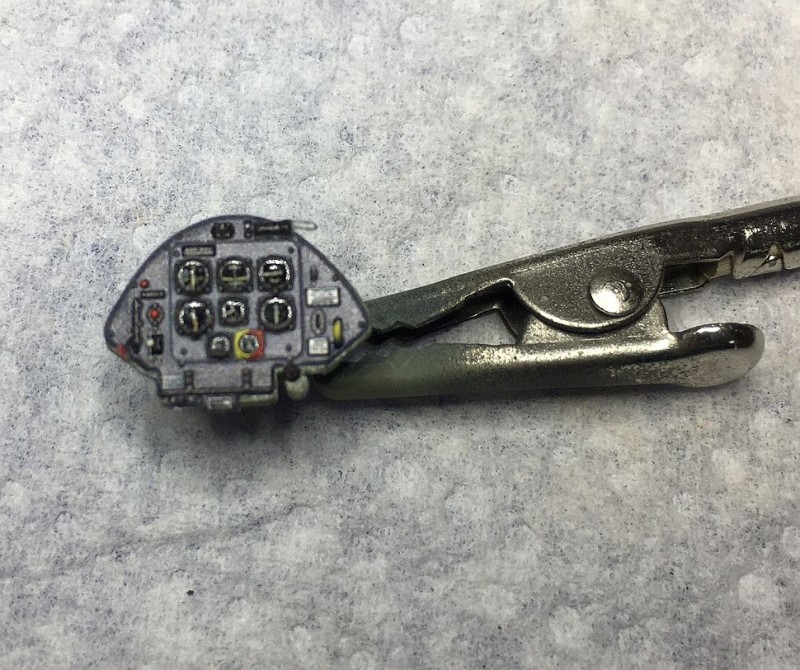

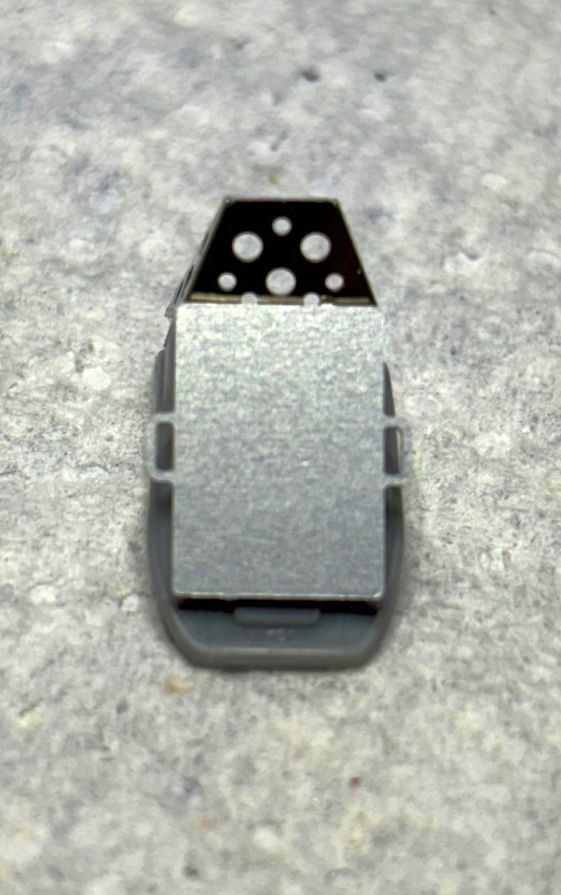

Für die Anzeigen wurde das Bausatzteil plan geschliffen und dann das Decal mit UltraGlue aufgebracht.

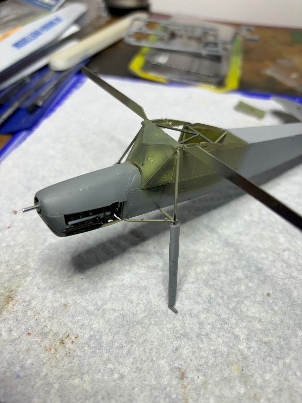

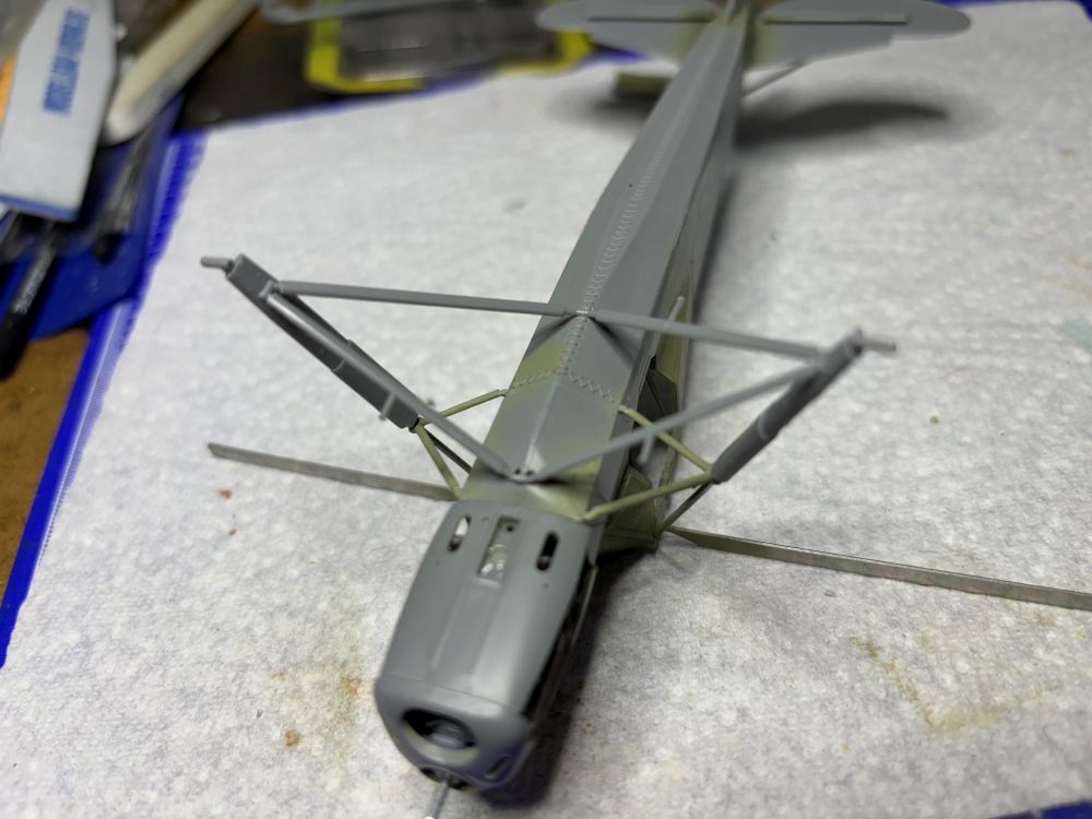

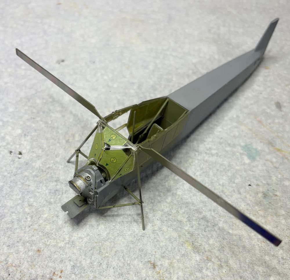

Weiter ging es mit dem Rumpf. Beide Teile wurden zusammengefügt. Dazu wurden einige Abstandshalter eingeklebt.
Auch das vordere Schott mit dem Öltank sowie die Frontscheibe sind an Ort und Stelle. Alles passte super und der Spachtel konnte in der Tube bleiben. Beim Blick ins Cockpit fehlt noch der Pilotensitz.

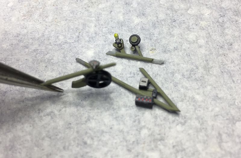

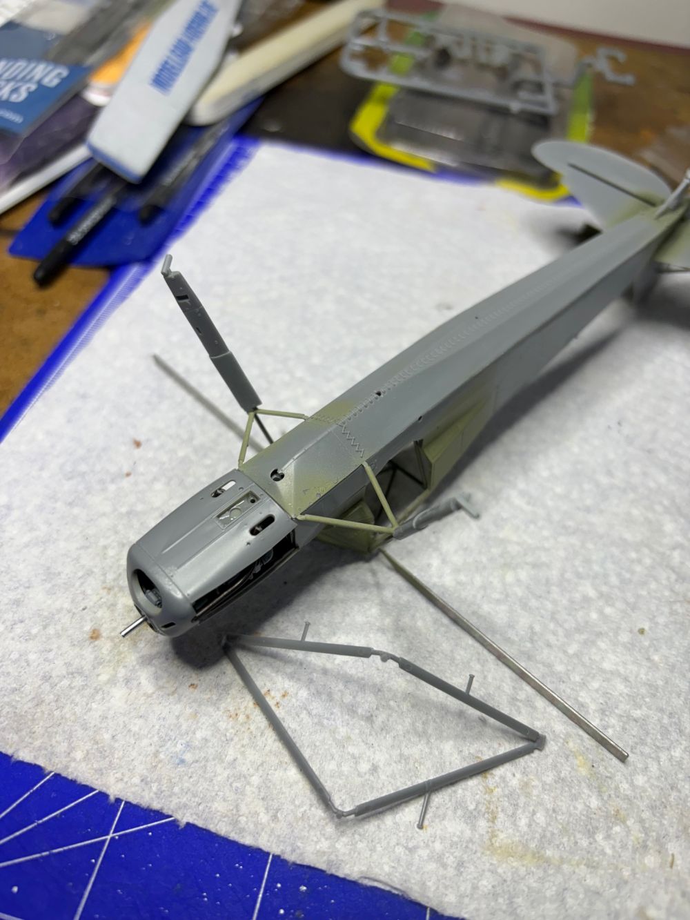

Weiterhin wurden die Streben zur Flügelmontage und die Storchenbeine verklebt. Beides besteht zur besseren Stabilität aus Metall.

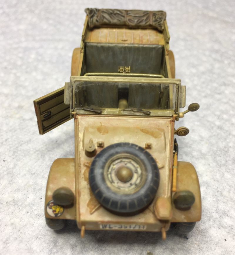

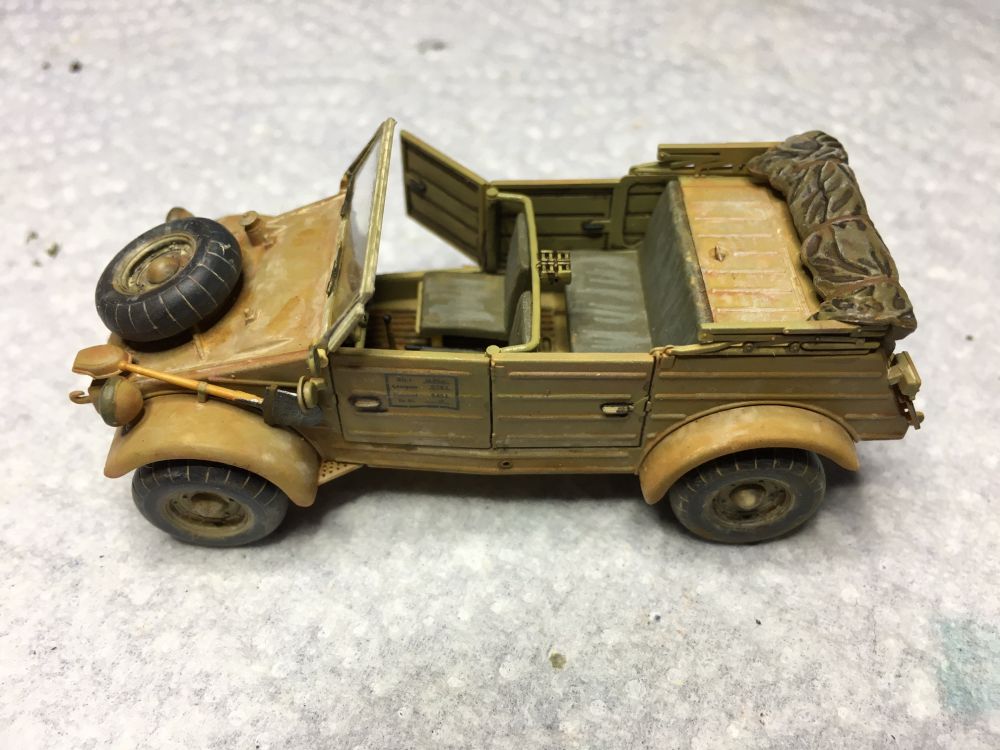

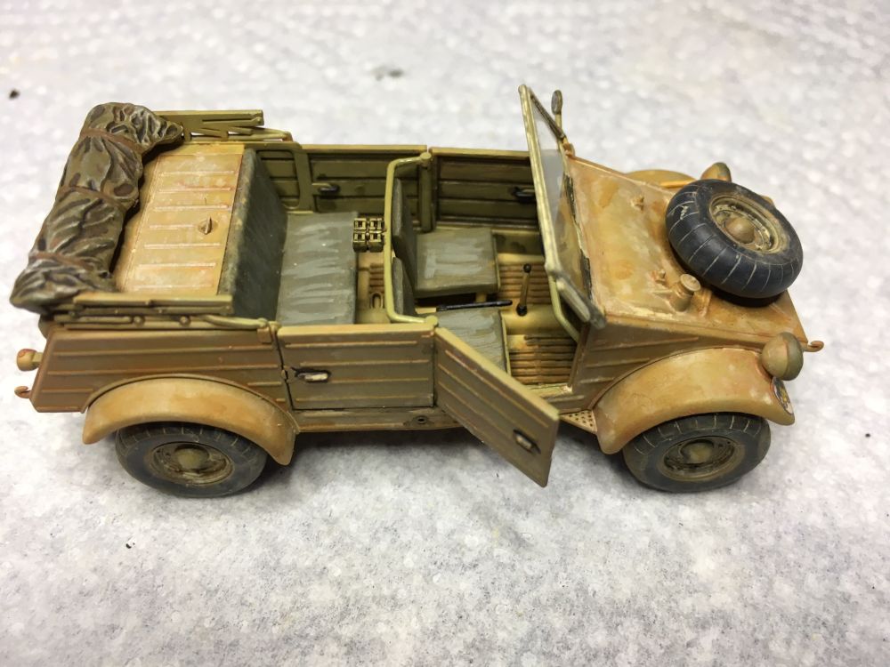

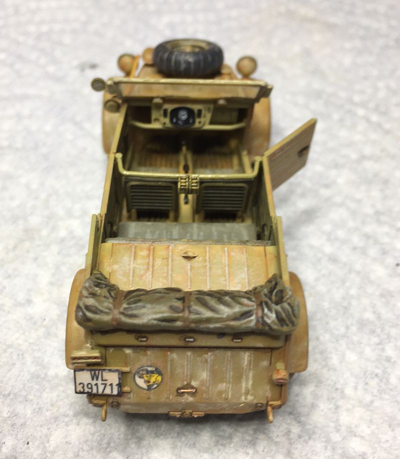

Trocknungszeiten habe ich zwischendurch für den kleinen Kübel genutzt, der nun schon fast fertig ist.

Hi Jogie,
der Kübelwagen (wobei es sich genau genommen, um gar keinen
Kübelwagen handelt) sieht stark aus

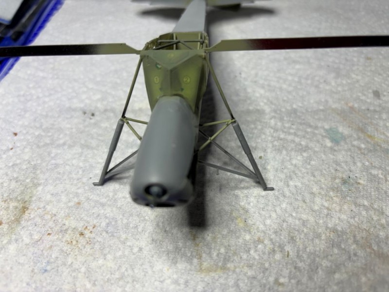

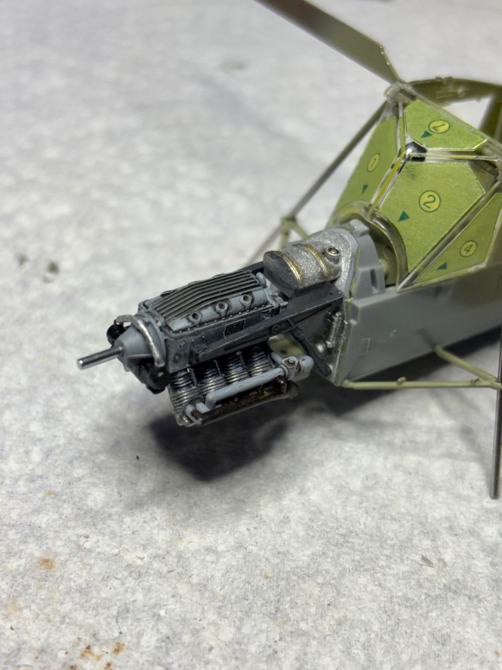

Nun ist auch der kleine und feine Motor fertig und eingebaut. Auf weitere Detaillierung mit Kabeln, etc. habe ich verzichtet. Der Motor verschwindet später fast komplett und eine Wartungsszene habe ich ja nicht vorgesehen. Eigentlich schade

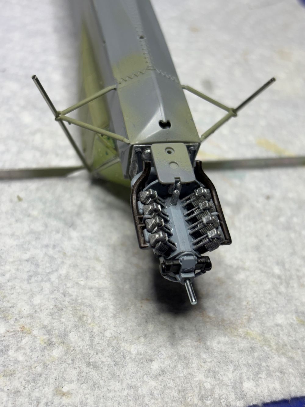

Auf dem unteren Bild seht Ihr schon mal die Naht der Bespannung unter dem Rumpf. Diese ist wirklich prima wiedergegeben.

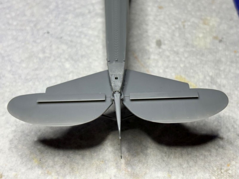

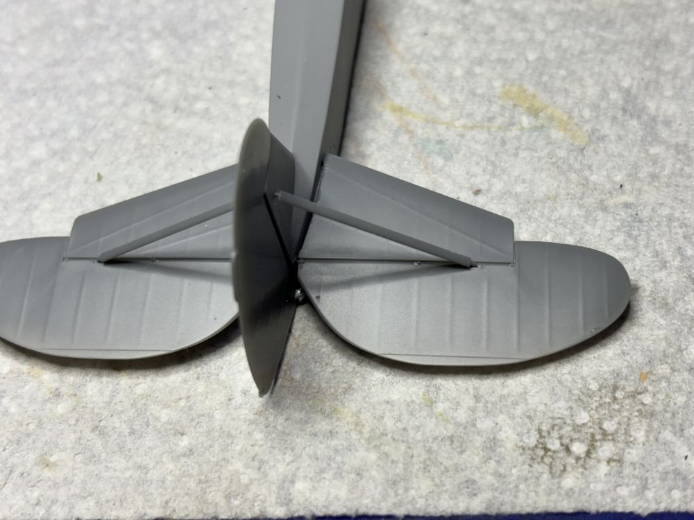

Danach wurden noch Seiten- und Höhenleitwerk montiert. Auch dieses ist sehr schön ausgeführt. Allerdings gab es hier die erste kleine Ungenauigkeit. Die Montagezapfen am Höhenleitwerk waren zu lang und mussten gekürzt werden. Trotzdem gab es beidseitig einen kleinen Spalt zu verschließen. Mit Acrylspachtel und Wasser zu Glattziehen war dies jedoch schnell erledigt.

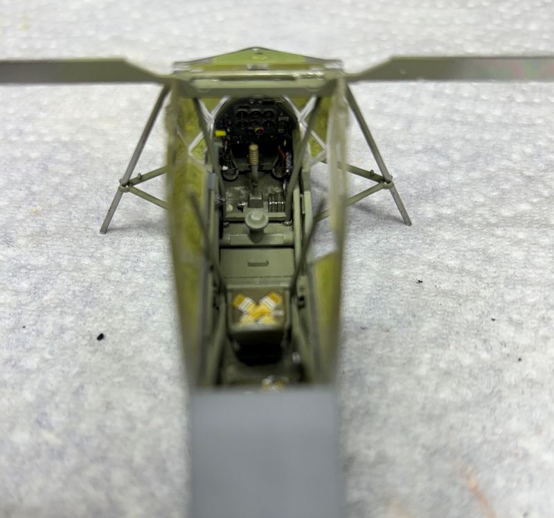

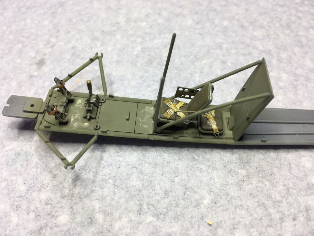

Mit Ätzteilen aus dem Bausatz wurde mittlerweile der Pilotensitz aufgebaut.
Der Fuß und die Rückenpanzerung wurden aus Metall gefertigt.
Dann wurde der Sitz bemalt, mit den Gurtdecals von Quinta bestückt und eingebaut.
Mir gefällt das Cockpit sehr und die 3D Dacals sind ihr Geld wirklich wert.
Auch die Motorabdeckungen von oben und unten wurden bereits verklebt und die recht filigrane Verstrebung des Fahrgestells am Metall befestigt.
