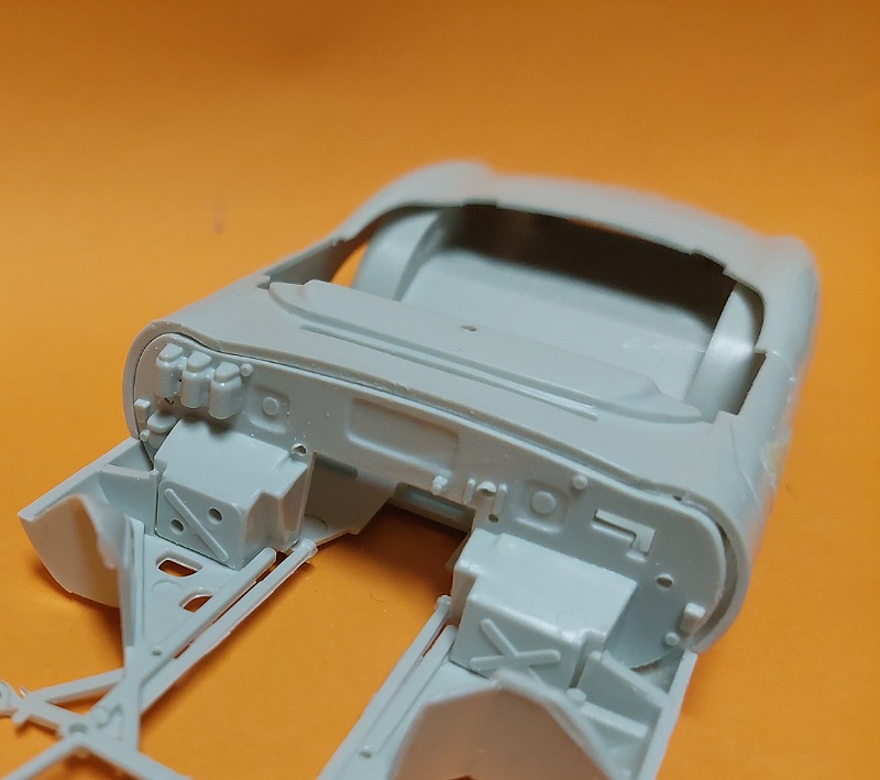

Gleich zu Beginn ein paar Bilder zum "Anpassen" von Versatz. Das war irgendwo kürzlich eine Frage. Hier habe ich die "Passlöcher" "aufgebohrt", damit das Teil etwas ausgemittelt werden kann.
Großer Versatz
Großer Versatz
Reduzierter Versatz
Reduzierter Versatz
Geweitetes Passloch (rechts)
Schnabel
Schnabel

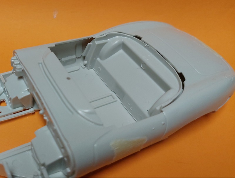

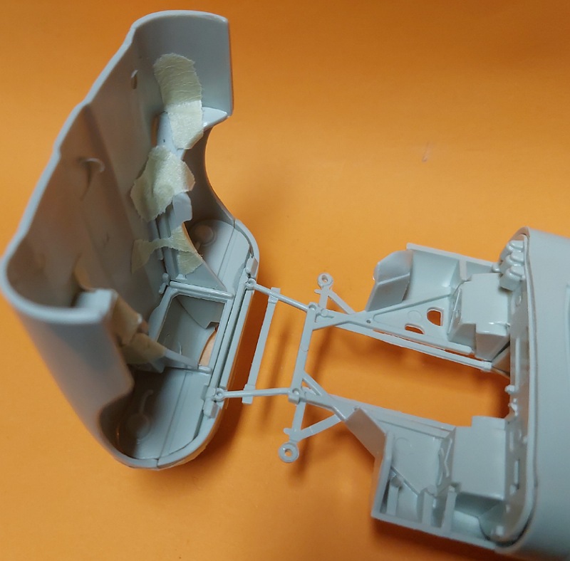

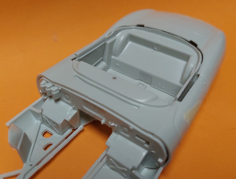

Kurz in Worte gepackt, was nun folgt.

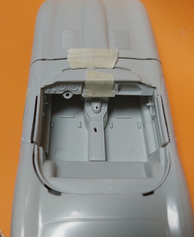

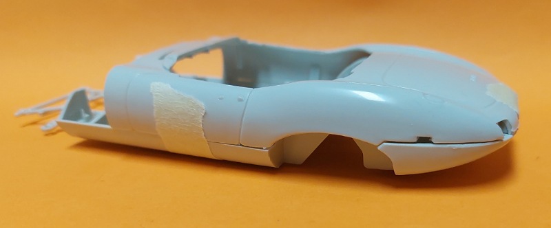

Das Chassis wurde mit dem Türen- und Kofferraumteil zusammengefügt und angepasst, die Spritzwand von vorne "eingekippt".
Links
Links
Hinten
Hinten
Rechts
Rechts
Ohne
Ohne
Mit
Mit

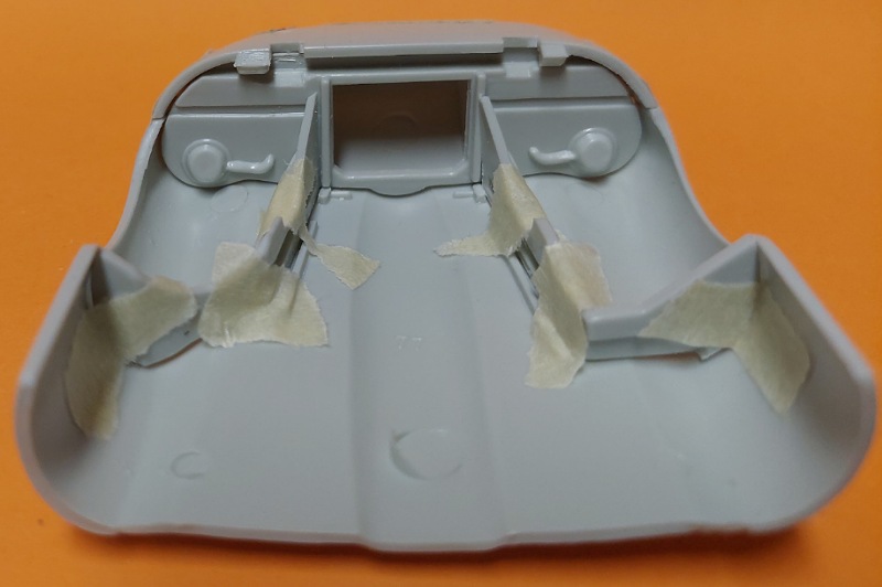

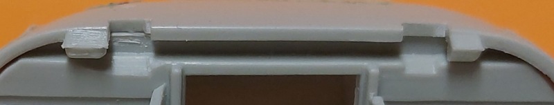

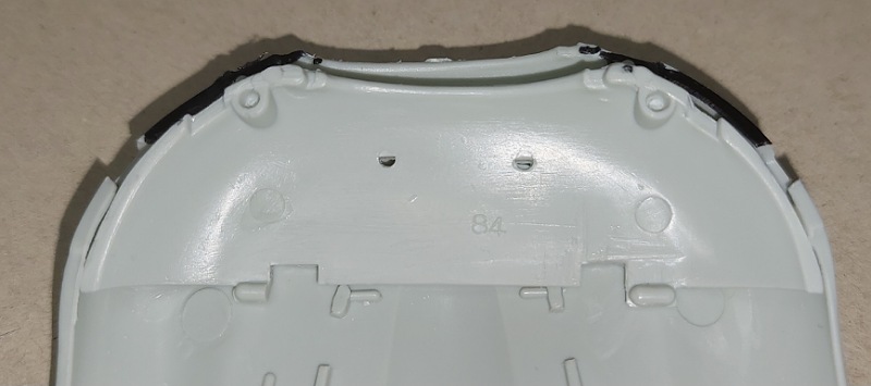

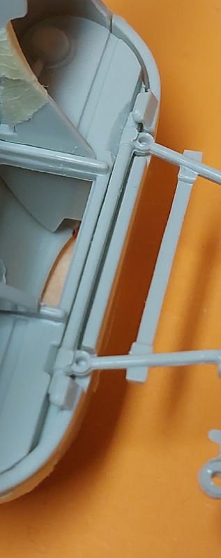

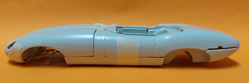

Die Motorhaube wurde nach Plan zusammen gesetzt, jedoch wurde jetzt schon das Unterteil (unterhalb der Stoßstange) mitverarbeitet.
Wie bei den Bildern "Detail abnehmbar"+"Detail montiert" zu sehen ist, habe ich die Teile etwas verändert.
Der Lampenträger hat an der rechten Seite eine größere Aussparung bekommen und von den beiden Gegenlager wurden das eine nach links verkürzt. So kann man die Haube außenmittig links einfädeln und danach mittig ausrichten.
Schnabel
Schnabel
Vorbereitung
Vorbereitung
Detail abnehmbar
Detail abnehmbar
Detail montiert
Detail montiert
Haube abnehmbar montiert

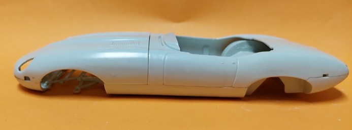

Seitenansicht
Seitenansicht
So kann die Karosserie/das Chassis und der Schnabel schön durchlackiert werden, nachdem alle Vorbereitungen erfolgreich waren.

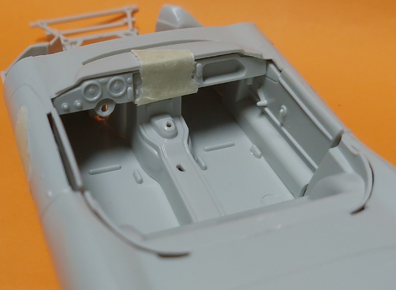

Die Teile des Interieurs können unabhängig davon nun auch lackiert werden. Danach kann man in der Reihenfolge Rücksitzbank, Türverkleidungen, Mittelkonsole Armaturenbrett und die Sitze den Wagen montieren.
Rücksitz
Rücksitz
Seite1
Seite1
Seite 2
Seite 2
Armaturenbrett
Armaturenbrett

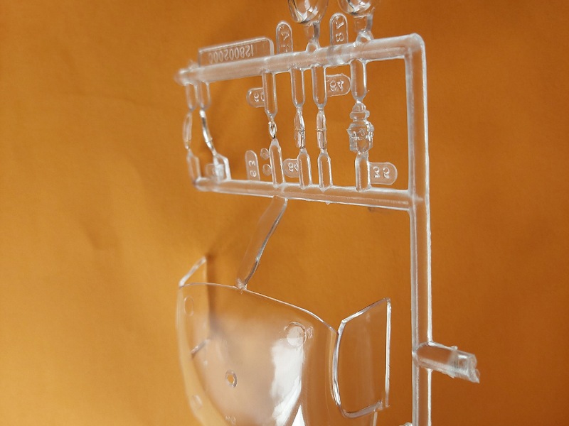

Eine Frage an die bisherigen Jaguar-Erbauer:
Ist zwischen Karosserie und den Türverkleidungen ein Spalt vorzusehen für's Hardtop? Wenn ich die Teile nach Plan zusammenbaue, wären Spalten "übrig"?
Spalt
Spalt
Hab es gefunden... Da kommen Chromleisten rein, daher der Abstand.

Bekommt er nicht auch Seitenscheiben, die (in den Schlitz) einzukleben wären?
Nachtrag: Auf dem Deckel ist der Maßstab mit 1:25 angegeben.

paul-muc hat geschrieben: Mo 16. Okt 2023, 08:15 Bekommt er nicht auch Seitenscheiben, die (in den Schlitz) einzukleben wären?
Überschrift geändert, danke für den Hinweis :thumbup:

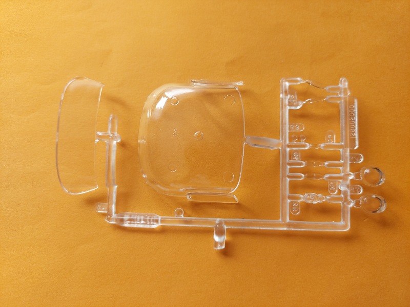

Es gibt keine Seitenscheiben:
A
A
S
S

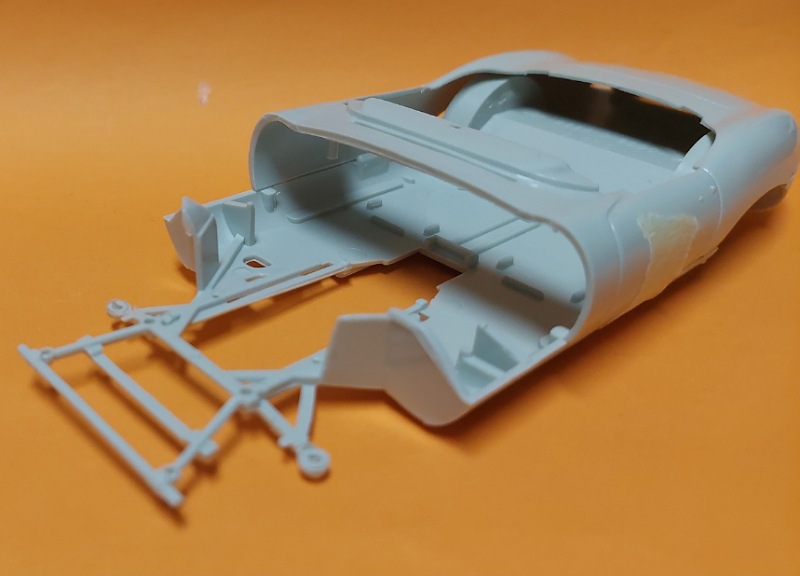

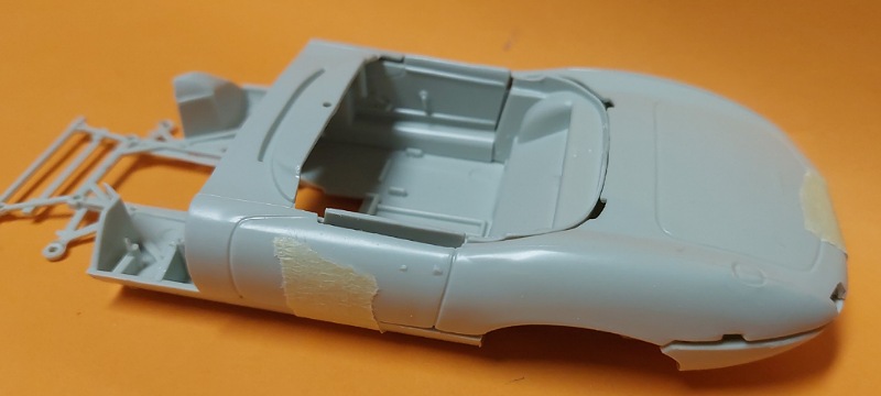

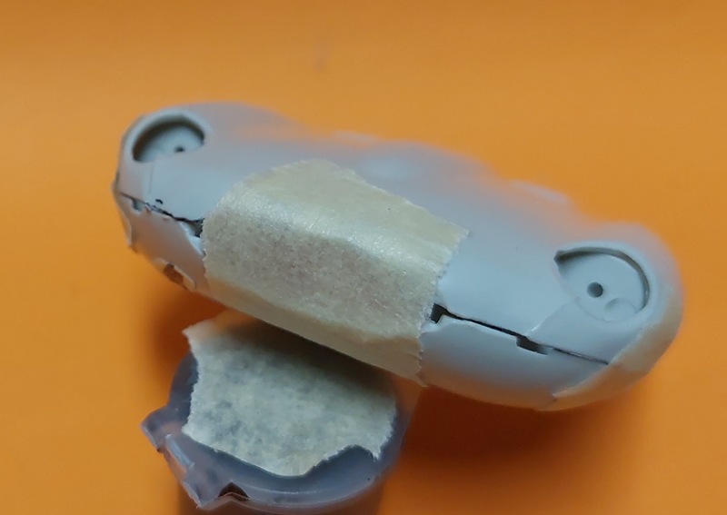

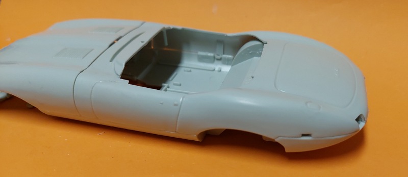

Frisch geklebt...
Arbeit
Arbeit
Arbeit
Arbeit
Und nochmal Arbeit
Und nochmal Arbeit
Beiträge: 2461
Been thanked: 51 times
Sehr schön, aber noch genug zum Schleifen übrig :?
Beiträge: 4735
Has thanked: 198 times
Been thanked: 193 times
Es staubt schon fleißig 8-)

Revell-Bert hat geschrieben: Mo 16. Okt 2023, 16:45 Es gibt keine Seitenscheiben:
@Dirk
Hier habe ich #07291, den #07687 gibt es auch... Habe nicht nachgeforscht, ob es der gleiche Bausatz im neuen "Kartonkleid" ist.
Die Seitenscheiben sind doch an der Heckscheibe als Ganzes mit angegossen ;) Sieht man auf deinem Bild ganz gut.

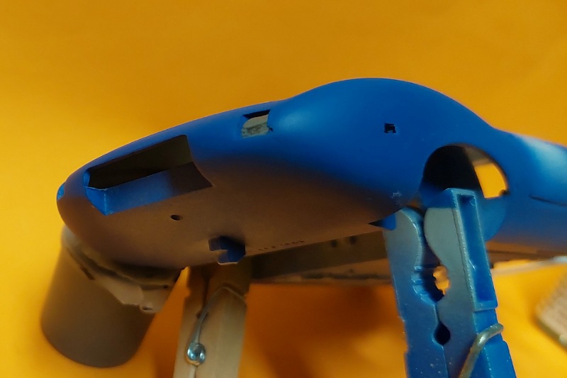

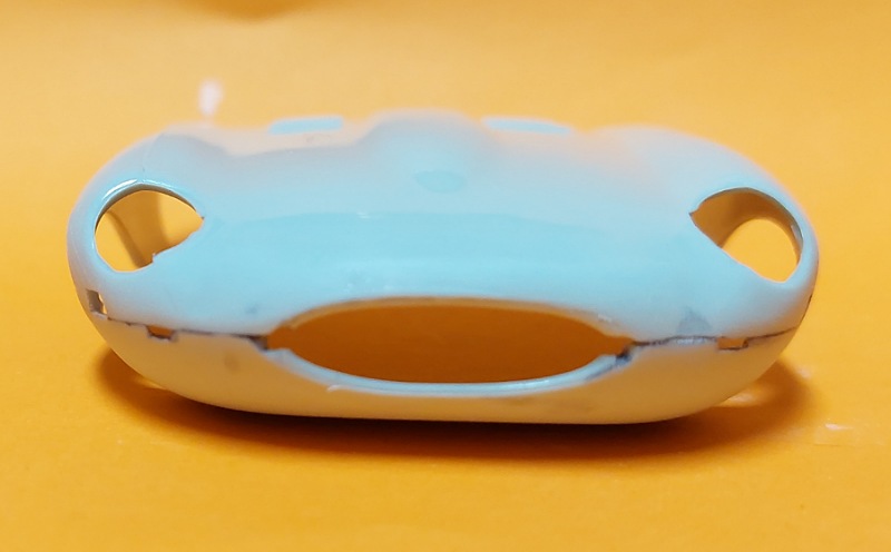

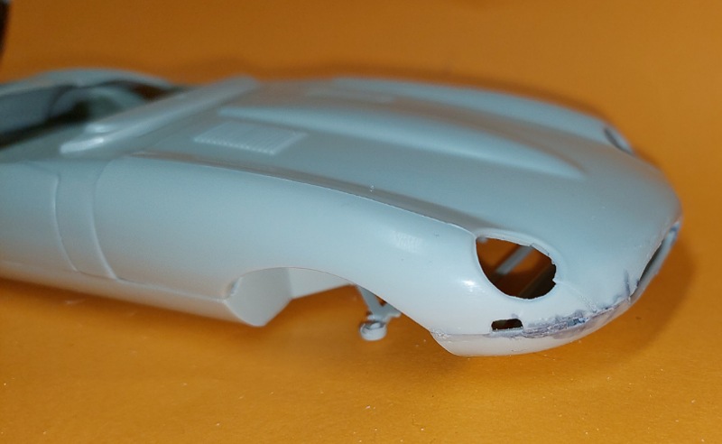

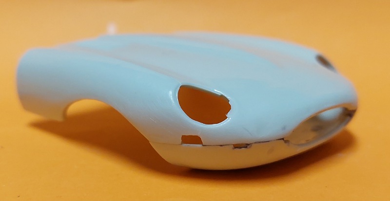

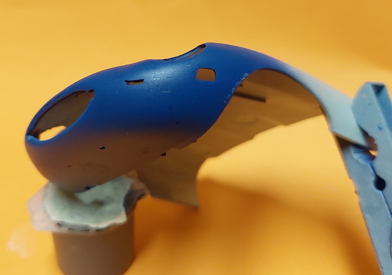

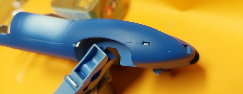

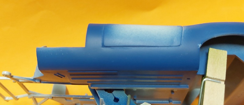

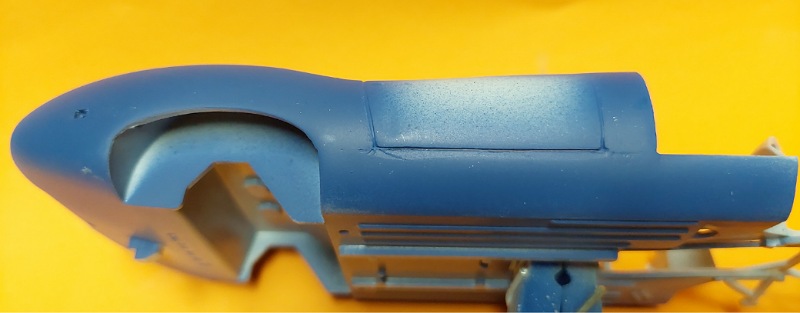

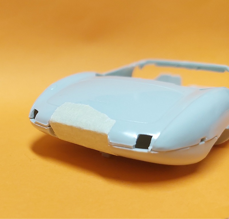

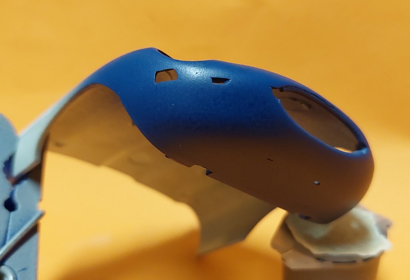

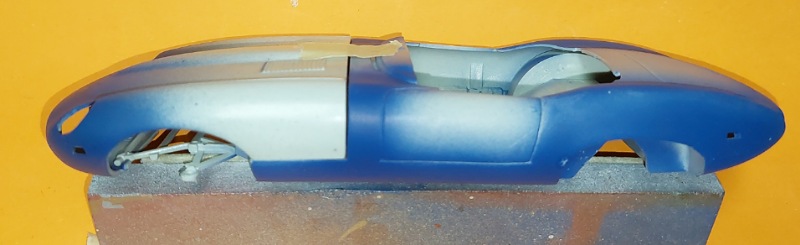

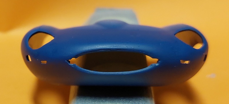

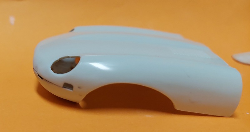

Nach dem ersten Kleben und Schleifen gestern, kam heute "Tamiya Surface Primer-G" auf die Nahtstellen. Der Nasschliff mit 1200er Papier sah recht gut aus, weshalb dann dieses dunkelblau #56 gespritzt wurde, um die Fehler besser zu sehen. Letztlich bin ich positiv überrascht.
Die Nase ist sehr gut geworden und die Seitenteile sowie das Heck gefallen mir auch. Nacharbeiten ist klar noch angesagt, aber nur leichte Arbeiten, finde ich. Das Heck links, die Einstiege unter den Türblättern und die rechten Anschlüsse der Karosserie/Bodengruppe brauchen noch etwas Liebe, aber das ist kein Beinbruch mehr.
Nase:
Mitte
Mitte
Links
Links
Rechts
Rechts

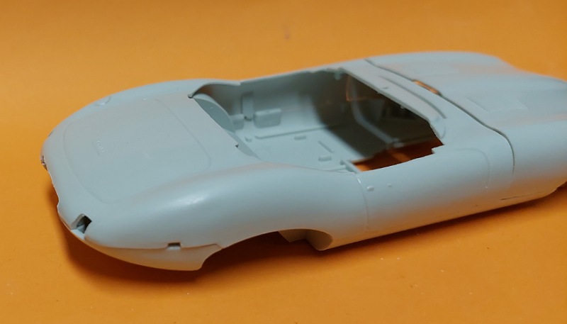

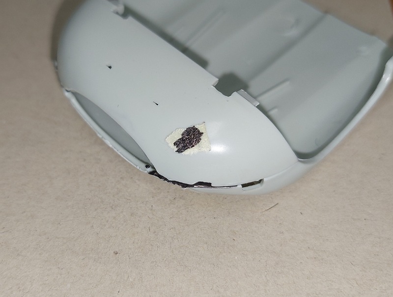

Body:
Heck links
Heck links
Heck
Heck
Heck rechts
Heck rechts
Rechte Seite, braucht Liebe
Linke Seite
Linke Seite
Links
Links

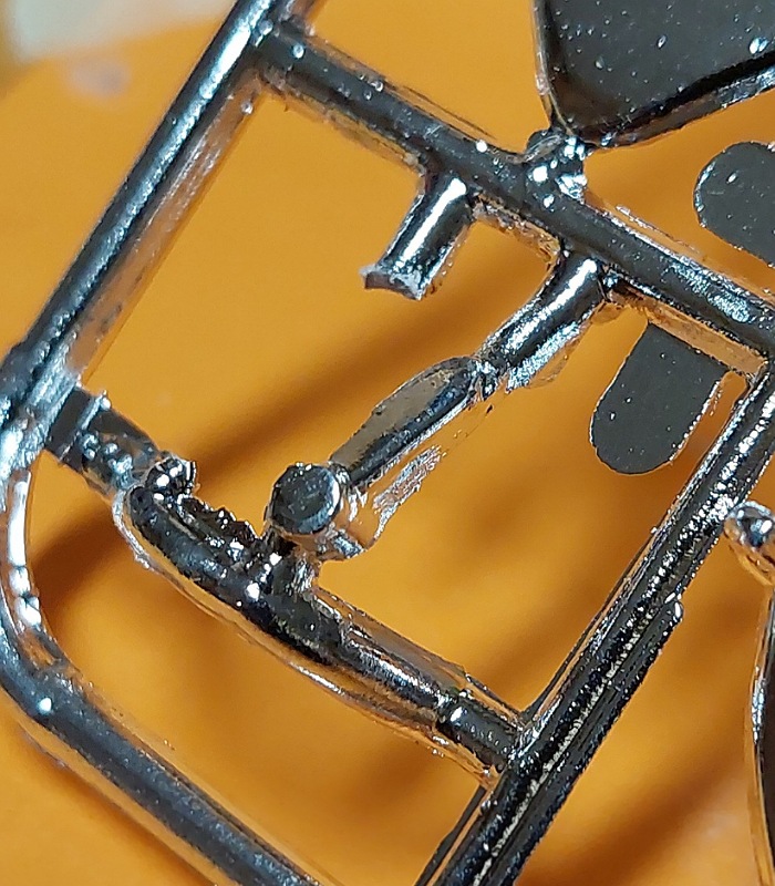

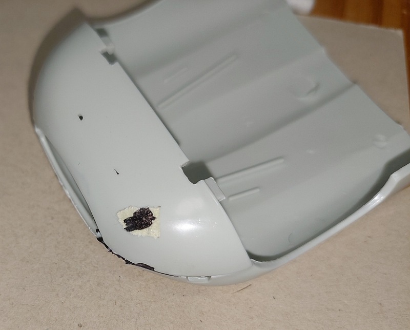

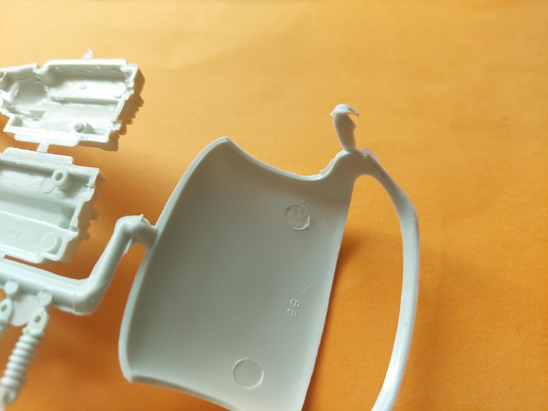

Schlimm werden da wohl eher die Chrom-Teile. Eigentlich wollte ich das Chrom lassen, aber die Teile darunter sind so schlecht, dass das Chrom wohl ab muss, damit man die Teile in Form bringt.
Ein Rücklicht als Beispiel:
Rücklicht links, starker Anguß

IchBaueAuchModelle hat geschrieben: Di 17. Okt 2023, 12:39
Achso, danke für den Hinweis auf die Bausätze!
...aber ich wäre nicht (nie) auf die Idee gekommen, die Seitenscheiben aus dem "Hardtop-Glas" heraus zu "schneiden"...
... Bis jetzt... :ugeek:
