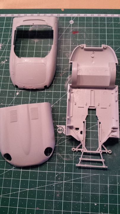

Es ging heute los.
Oberflächlich betrachtet sah alles ganz gut aus, aber aus der Nähe ...  ;)
Das Modell wird eine neue Herausforderung.  :thumbup:
Ich hab einmal eine Stunde damit verbracht die Karosserie zu säubern und zu schleifen und Spachtelmasse anzubringen und hab jetzt eine Pause verdient.
Die Karosserie ist dreiteilig. Motorhaube und Rückteil wollten erst einmal an der Verbindungsnaht plan geschliffen werden.
Ich habe dazu eine dieser langen Papierfeilen aus dem Drogeriemarkt hochkant gestellt und beide Teile auf der Unterlage aufliegend gegeneinander geschliffen. Das hat gut geklappt.
Ober- und Unterteil sind auf einer Seite etwas übergestanden.
Jetzt eine Frage:
Eigentlich müsste ich alles verspachteln und dann lackieren. Allerdings ginge das erst, wenn ich den Innenraum verbaut habe, da er  sonst nicht mehr montiert werden kann.
Ich lackiere Karosserieteile immer vor dem Zusammenbau. Hauptgrund ist, dass ich mit Dosen lackiere und wenn etwas schief geht (kommt bei mir ja häufig vor), dass Ausbessern einfacher ist als immer alles mühsam abzukleben und dabei etwas zu ruinieren (passiert mir garantier fast immer).
Spotlackieren mag mit Airbrush funktionieren, geht mit Dosen bei diesem Maßstab definitiv nicht.
Hat jemand eine zündende Idee wie ich die Teile maßhaltig spachtel/schleife ohne sie erst zusammenzubauen?

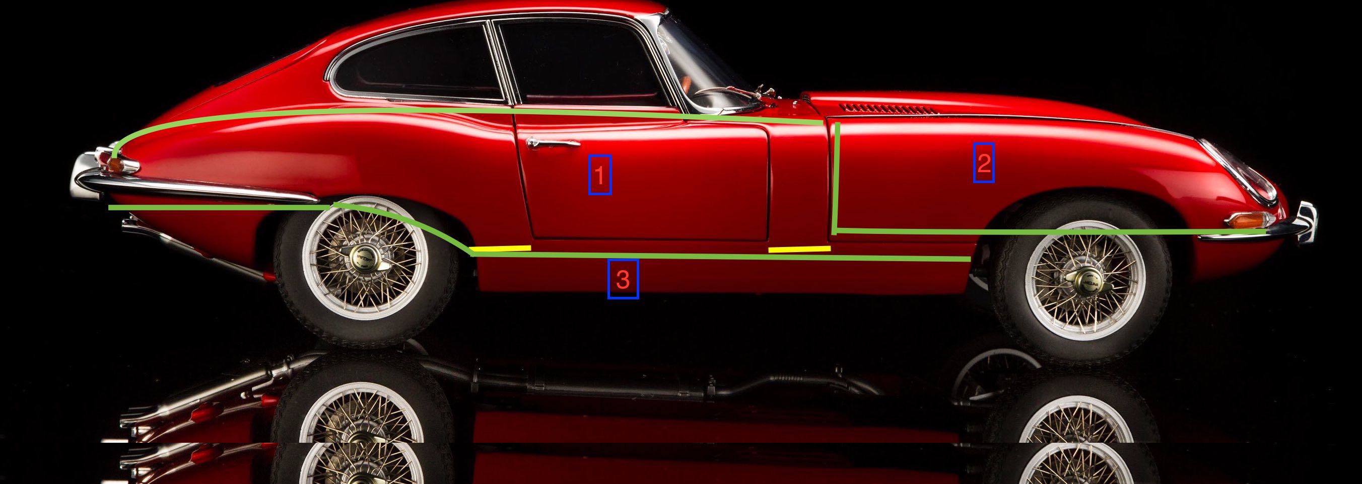

Hier ein Foto von einem echten Auto.
In Grün sind die drei Segmente eingezeichnet.
Streng genommen geht es um die gelb markierten Abschnitte

Im ersten Schritt habe ich die hinteren Teile mit Maskierband fixiert  (wer sagt, dass man damit nur Maskieren darf) und einfach alles verspachtelt.
Wenn ich es schaffe, dass nur mehr eine superdünne Trennlinie ist, dann könnte ich eventuell damit leben - oder auch nicht und ich greife Stefan's Idee mit dem Türschweller auf, auch wenn ich noch nicht weiß wie ich die sauber (!) abschneiden soll... oder vielleicht doch nachher lackieren?????
Fragen über Fragen.

Am Bild oben, dass einen Ausschnitt eines ganzen Autos zeigt ist, beim Coupe keine Naht am hinteren Kotflügel.
Da dürfte es wohl verschiedene Modelle geben und beim Hardtop hast du sicher Recht.

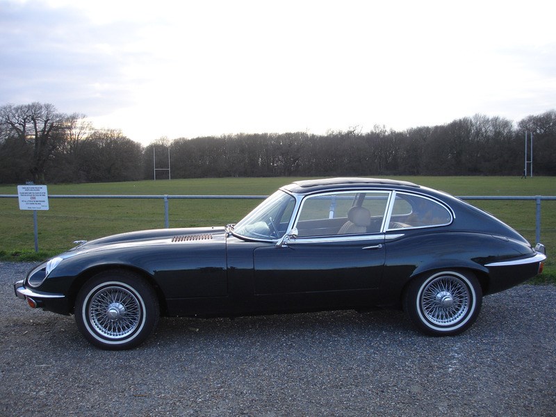

panzerchen hat geschrieben:Das Coupe das Coupe das Coupe überstrahlt mit seiner gottähnlichen Eleganz alle zusammen !
Naja da gabs aber auch ein hässliches Schwesterchen :thumbdown:namens 2+2
E-Type 2+2 blau.jpg (116.63 KiB) 10603 mal betrachtet

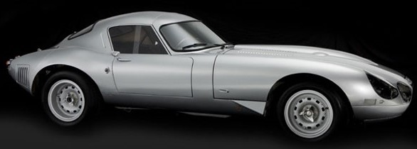

Zum Hardtop muß ich Dir rechtgeben, ein Behelfsstück eben, die einzige wahre Existenzberechtigung war im Rennsport vorhanden. Der Schönste von allen war aber der Lindner-Wagen.
aber ich schweife ab.
Und ich wage es noch etwas weiter abzuschweifen, die Bewunderung des E-Typs mag das entschuldigen !
Lindner ?
War das Peter Lindner ?
Ich meine mich noch an eine Zeit in den 60-er Jahren zu erinnern wo Peter ( ? ) Lindner aus Düsseldorf ( ? ) bei den Tourenwagenrennen zur deutschen Meisterschaft auf einem Jaguar Mk. II ( ??? ) regelmäßig erfolgreich war.
Ich glaube er war ein Jaguar Importeur, also nicht durch Geldmangel gebeutelt. :twisted:
Er hatte sich meines Wissens totgefahren.
Aber pardon bitte für threadnapping, ich verfolge ebenfalls den Bau des Modells mit Interesse.
Ex43er
Beiträge: 1309
Wohnort: Saarbrücken
panzerchen hat geschrieben: War das Peter Lindner ?
Er hatte sich meines Wissens totgefahren..
Stimmt, und zwar ´64 in Montlhéry wg einer gebrochenen Felge.
