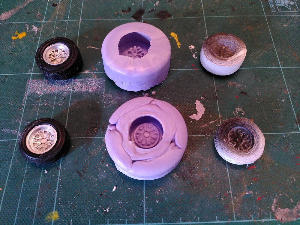

ich bin leider noch nicht dazu gekommen, weiter zu machen.
Zumindest konnte ich heute ein paar Fotos schießen.
Das erste Bild zeigt: Original, Form und erster Abguss
- Beim Original habe ich die Felgendurchbrüche mit Knete geschlossen, weil eine einteilige Form sonst nicht möglich wäre
- Bei der Form ist das Problem der kaugummiartigen Formmasse erkennbar. Es sollte in einem Stück geformt werden, ein
zusammenfügen ist nur schwer möglich, ohne dass eine Naht entsteht.
- Die ersten Abgüsse habe ich matt weiß lackiert und schwarz eingenebelt, damit der Kontrast etwas besser im Foto
zu sehen ist.
