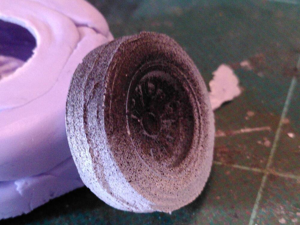

Das erste Bild zeigt: Original, Form und erster Abguss
- Beim Original habe ich die Felgendurchbrüche mit Knete geschlossen, weil eine einteilige Form sonst nicht möglich wäre
- Bei der Form ist das Problem der kaugummiartigen Formmasse erkennbar. Es sollte in einem Stück geformt werden, ein
zusammenfügen ist nur schwer möglich, ohne dass eine Naht entsteht.
- Die ersten Abgüsse habe ich matt weiß lackiert und schwarz eingenebelt, damit der Kontrast etwas besser im Foto
zu sehen ist.

Das zweite Bild zeigt ein Rad in Detailansicht. Hier ist die Naht der Formteile zu sehen. Man könnte es abschleifen, aber dann verschwindet das Reifenprofil.
Schöne Grüße
Ulrich
