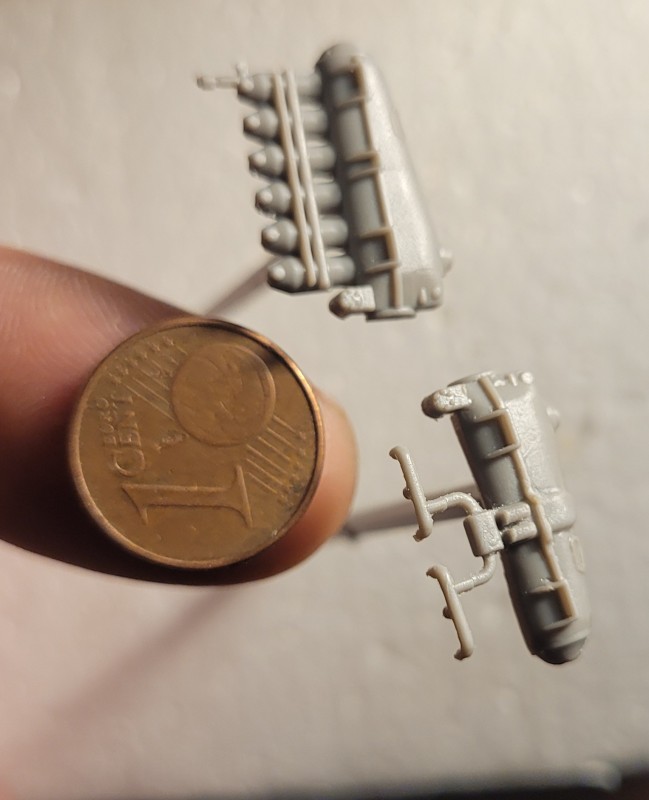

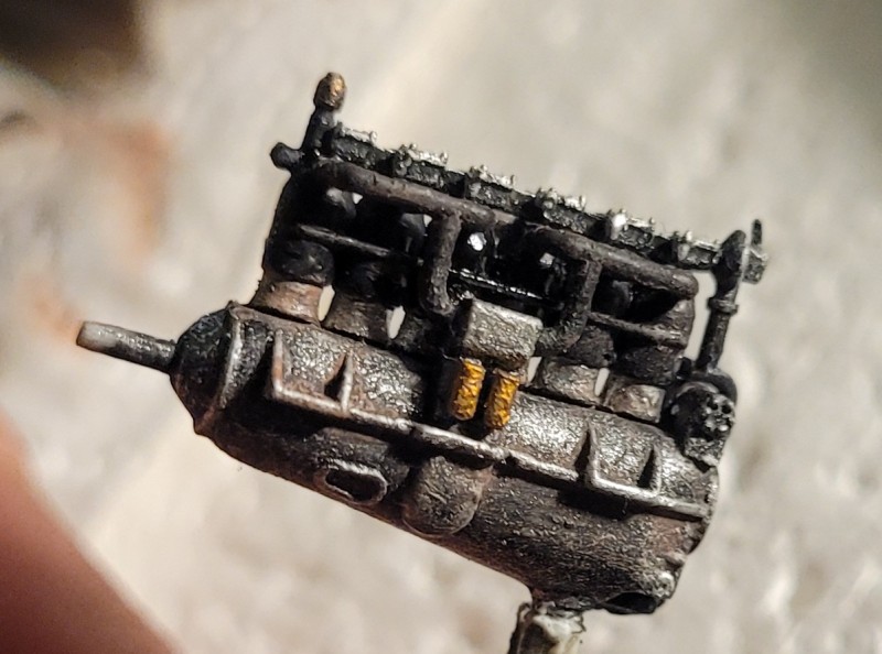

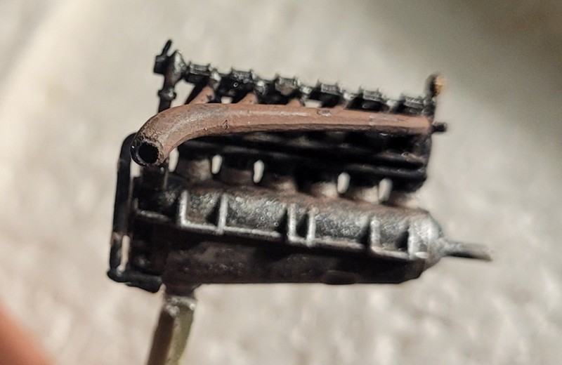

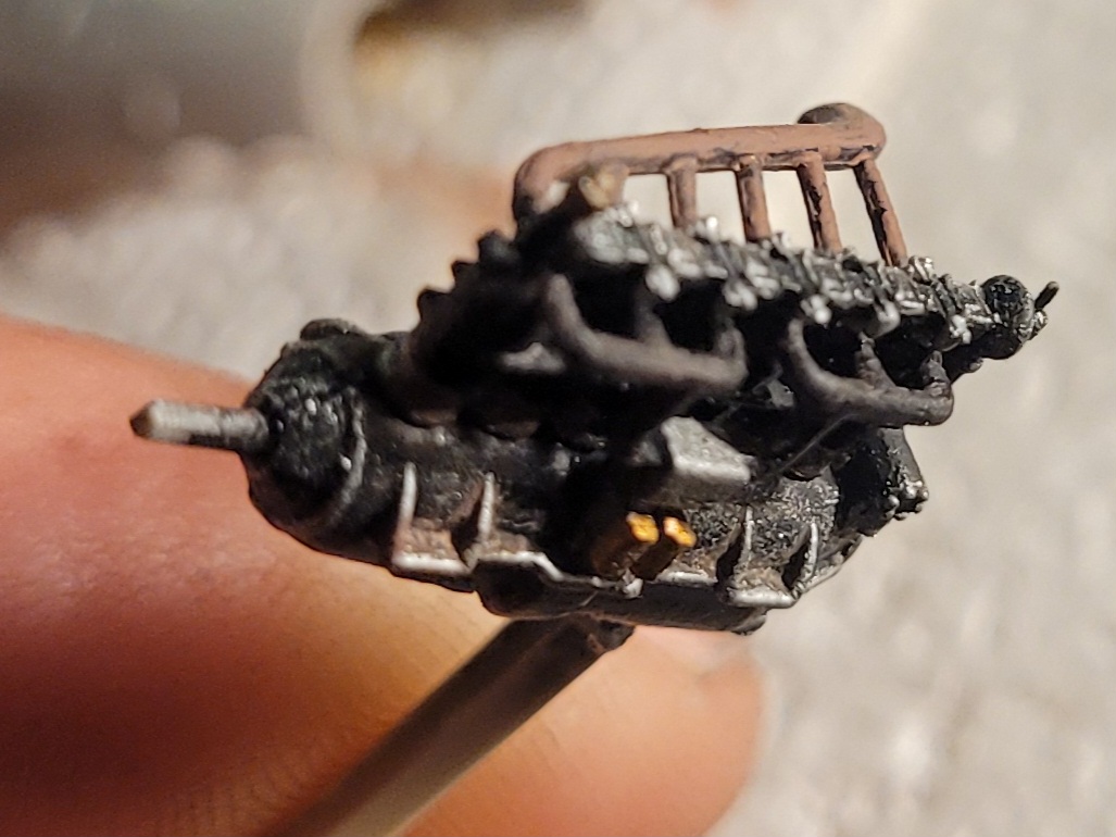

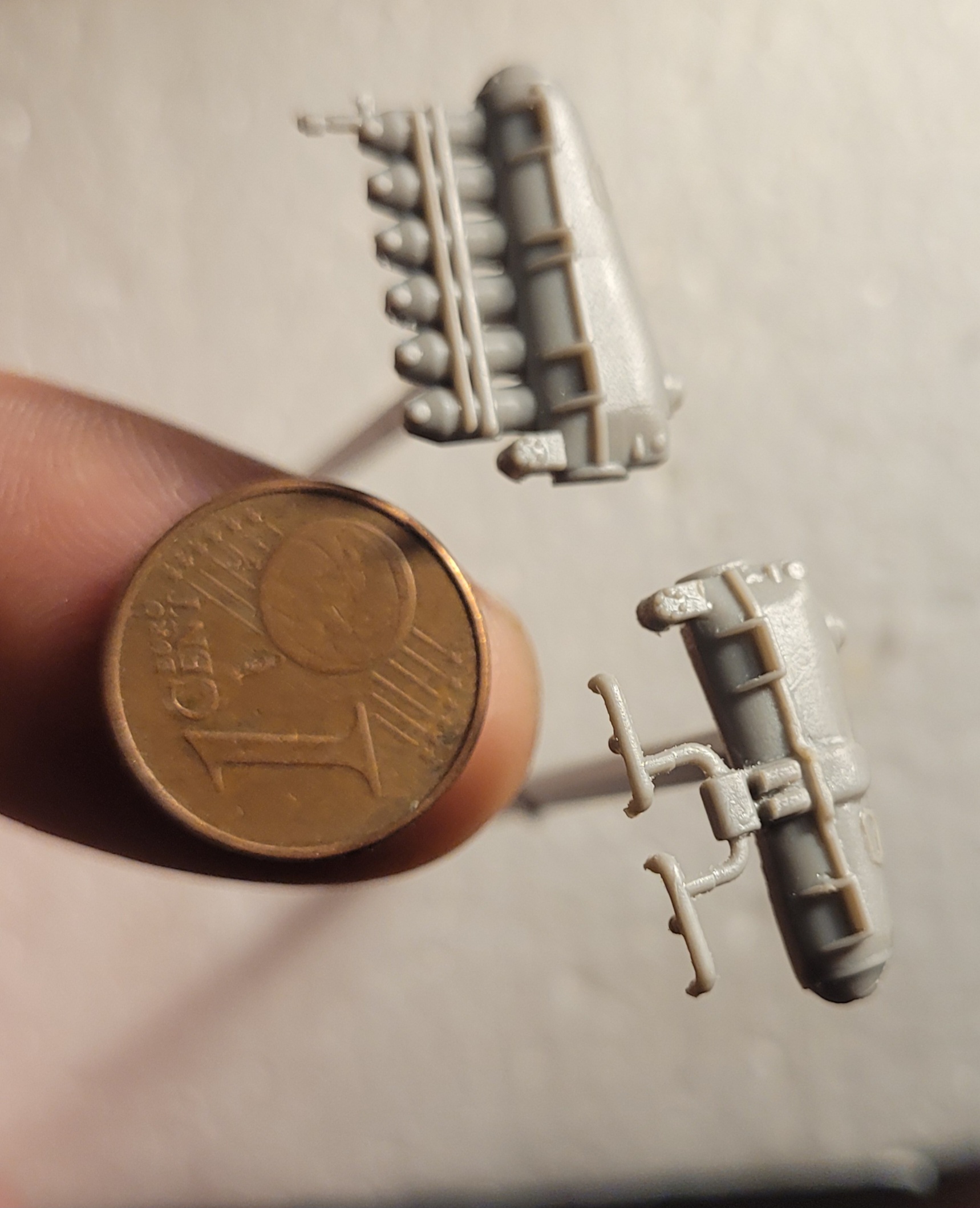

Los ging es mit dem Motor. Der bestand aus recht wenigen Teilen, sollte eigentlich kein Problem sein.
Aber die Abbildungen in der Anleitung sind stellenweise recht ungenau, so dass ich für die Platzierung von ein, zwei Teilen erstmal das Netz bemühen musste.
Anstelle den Motor dann stumpf in Silber zu bepinseln, wie empfohlen, hab ich ihm folgenden Look gegeben:
Das Ende des Auspuffs wurde leicht ausgebohrt und von innen mattschwarz bepinselt, um dem ein realistischeres Aussehen zu geben.
Gruss, Steffen.

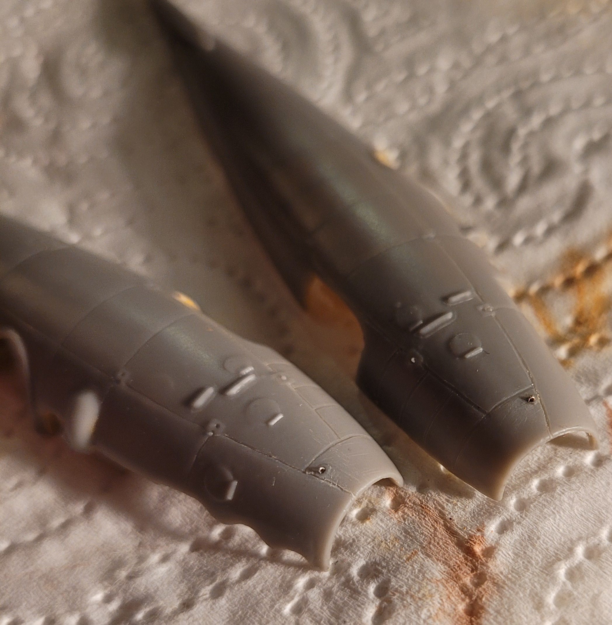

Der nächste Schritt war dann, die doch recht verwaschenen Panel Lines etwas nachzuziehen. Im gleichen Atemzug wurden einige der vorhandenen Linien korrigiert und Ösen für das Rigging angebracht. Dazu hab ich an den entsprechenden Stellen mit einer heißen Nadel den Rumpf durchbohrt, feinen Draht zurecht gebogen und von innen befestigt.
Leider fehlen mir hier jetzt detailliertere Fotos.
Gruss, Steffen.
Been thanked: 29 times
Hi Steffen,
der Motor sieht gut aus.
Spitze finde ich die kleinen Ösen :clap: :clap: :clap:

Das nenne ich Mal gelungen, bisher ist das hier alles richtig Klasse
Beiträge: 2811
Has thanked: 102 times
Jau der Motor sieht so richtig ausgeglüht aus :clap: :clap:
Die kleinen feinen Ösen sind auch sehr gut gelungen

der Motor ist der Hammer Steffen :thumbup: :thumbup: :thumbup: . Sieht wirklich klasse aus. Wie hast Du die Struktur gezaubert würde mich interesieren?
Liebe Grüße
Michael
JackSparrow
Beiträge: 397
Has thanked: 31 times
Been thanked: 11 times
Oh, danke euch :)
Öhm...was hab ich gemacht? Lass mal überlegen. Mattschwarz grundiert, dann teilweise bissl mit Schwarz glänzend Akzente gesetzt. Mit Silber und Messing ebenfalls Teile bemalt. Dann das Gehäuse (also die komplette untere Hälfte vom Motor) stark mit Silber trocken gebürstet. Und dann noch mit dunkelbraun ein Wash aufgetragen. Dazu muss ich sagen, das alles in Enamel und ohne Lack zwischendurch. Das wird wohl zusätzlich für eine leichte Strukturierung/Textur gesorgt haben, da das Wash die darunter liegenden Schichten ja mit angreift

Beiträge: 4612
Has thanked: 97 times
Been thanked: 150 times
Motor sieht sehr gut aus, gefällt mir :thumbup: :thumbup:

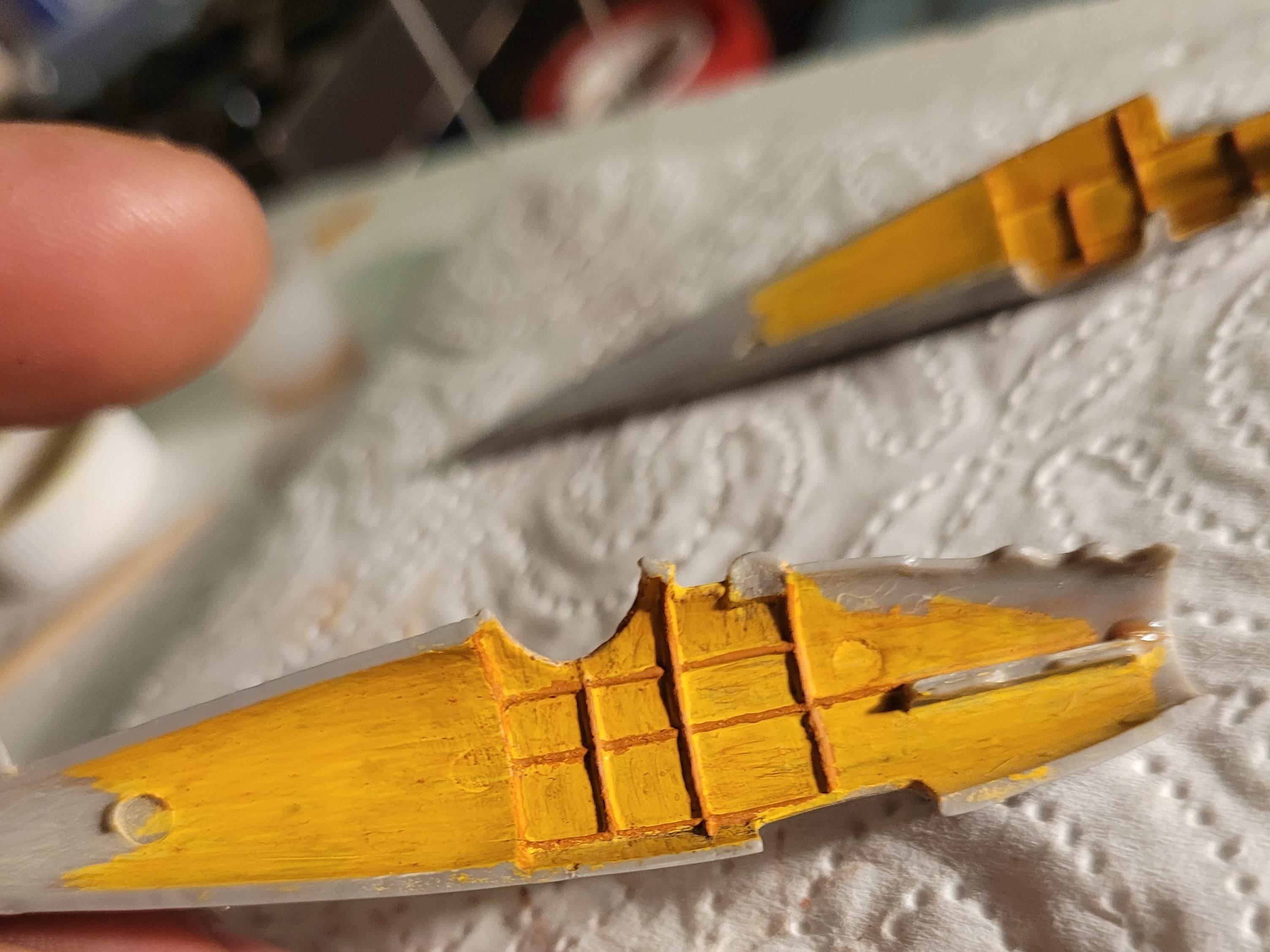

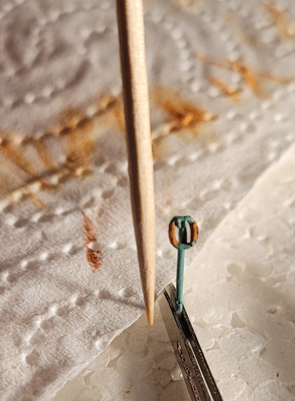

Nachdem alle Panel Lines endlich an Ort und Stelle waren, machte ich mich ans Cockpit. War relativ wenig zu tun, lediglich der Steuerknüppel und eine Stange, die im Original als die "Pedale" fungierte, galt es einzusetzen (der Sitz kommt später rein). Der Steuerknüppel, so klein er auch ist (im Foto als Vergleich die Spitze eines handelsüblichen Zahnstochers), besteht dennoch aus zwei Einzelteilen. Die Farbwahl für das Grün ist mir, im Nachhinein betrachtet, leider etwas misslungen...
Die Rumpfinnenseiten wurden beige gepinselt, die "Spanten" mittelbraun. Dann hab ich versucht, dem ganzen eine Holzoptik zu geben...mit nur mäßigem Erfolg...
Dennoch hab ich die Rumpfhälften dann zusammengesetzt, inklusive Einbau des Motors. Letzteres war eine kniffelige Angelegenheit, da zur genauen Platzierung keinerlei Hilfen vorhanden waren. So musste ich durch vor- bzw. zurückschieben des Motors die beste Passform finden. Dabei gleichzeitig aufpassen, dass er auch ja im Lot bleibt und zusätzlich nicht seitwärts wegrutscht. Bei der Gelegenheit ist mir aufgegangen, dass es klüger wäre, den Auspuff vorerst wieder zu entfernen.......... :?

Aber im Ernst, sieht wirklich gut aus. Die Idee mit den Ösen von innen finde ich super! :thumbup:

Hey Jack, lass mal die Kirche im Dorf ;) , wegen
In 1:72 denke ich, dass das nicht so ganz leicht ist, wenn ich es mit meinen Bulli 1:24 vergleiche...
Leider wird man davon eh kaum etwas sehen, man kann es nur im fertigen Modell erahnen.
Ich würde mir deshalb keinen Kopf machen.
Ich glaube, dass man schon etwas größeres in der Hand haben muss, um Holz "besser" darstellen zu können.
Deine Detailarbeit, Ösen und Linien, finde ich sehr gut :thumbup:

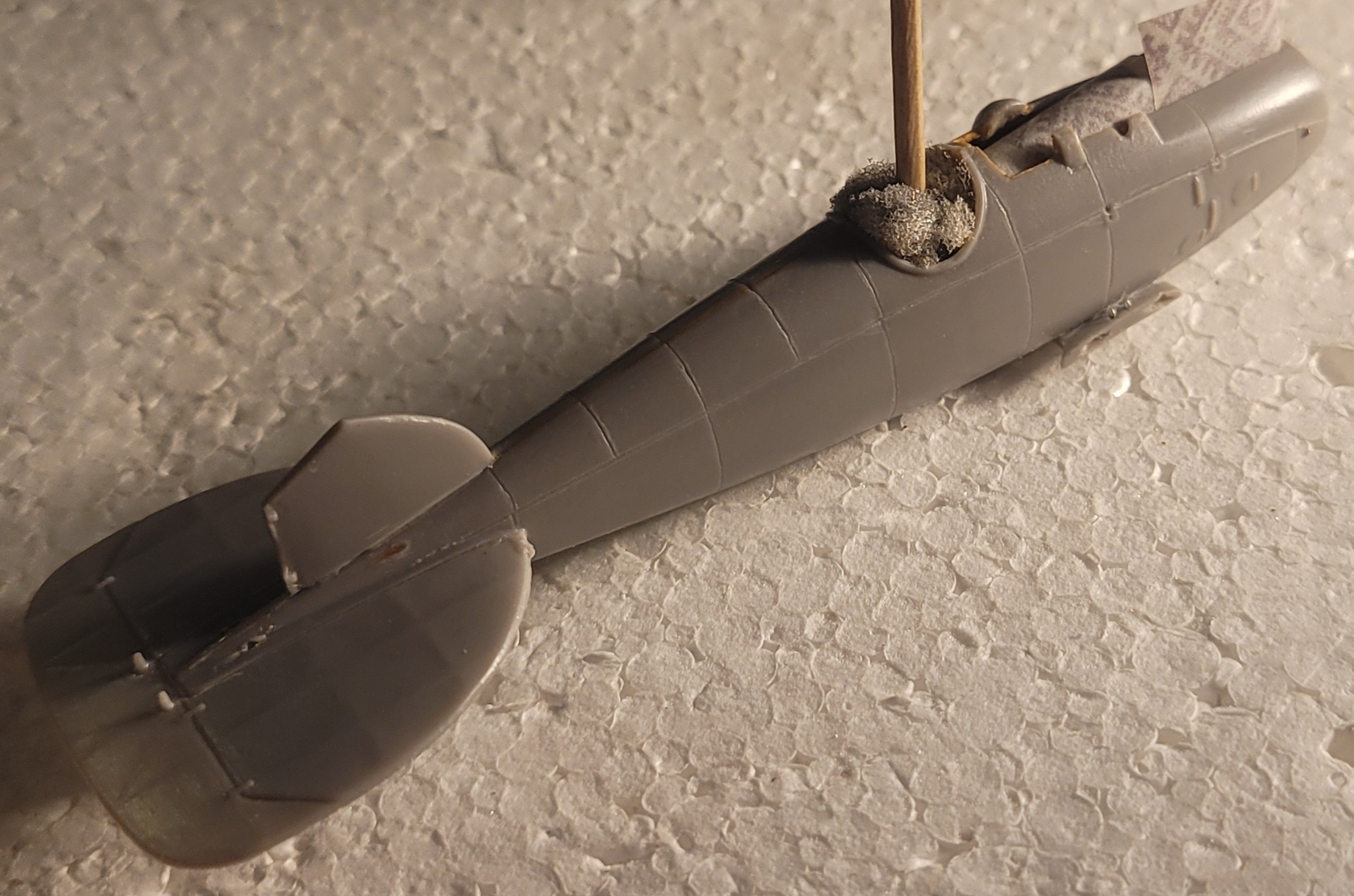

Die nächste Baustelle, an der es dann wieder mal deutlich klemmte, war die Heckflosse. Im Normalfall eigentlich recht simpel zu befestigen, besteht diese doch nur aus einem einzigen, großen Teil. Aber...wie zu erwarten...hat nicht wirklich gepasst.
Hätte ich versucht, sie auf Teufel komm raus auf die angestammten Stelle zu schieben, wer weiß, was dabei raus gekommen wäre. Somit war das Hilfsmittel meiner Wahl Schleifpapier. Gut 2 mm oder mehr musste ich wegschmirgeln, damit es dann letztendlich passte. Dabei hab ich darauf geachtet, überall gleichmäßig viel weg zu nehmen, beidseitig an der Flosse sowie an den hinteren Tragflächenwurzeln des Rumpfes.
Stellvertretend dazu kann ich leider nur folgendes Foto zeigen
