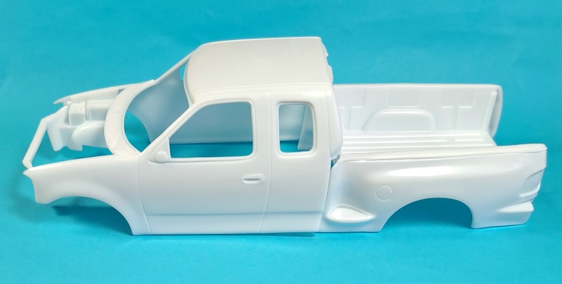

Die Karosse besteht aus zwei Teile.....:
Auf den ersten Blick könnte das ein schönes großes Auto werde.

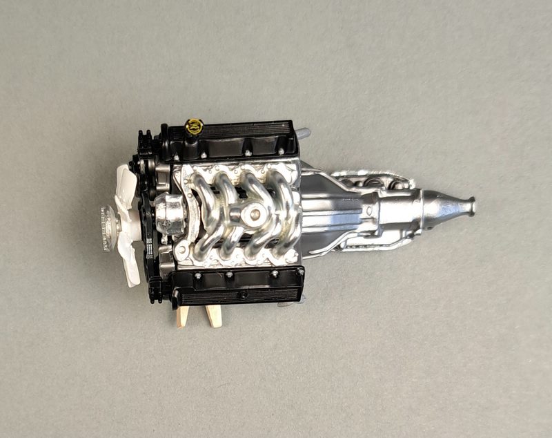

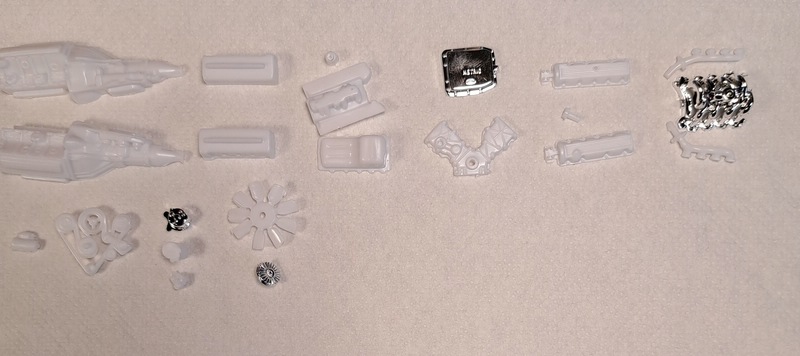

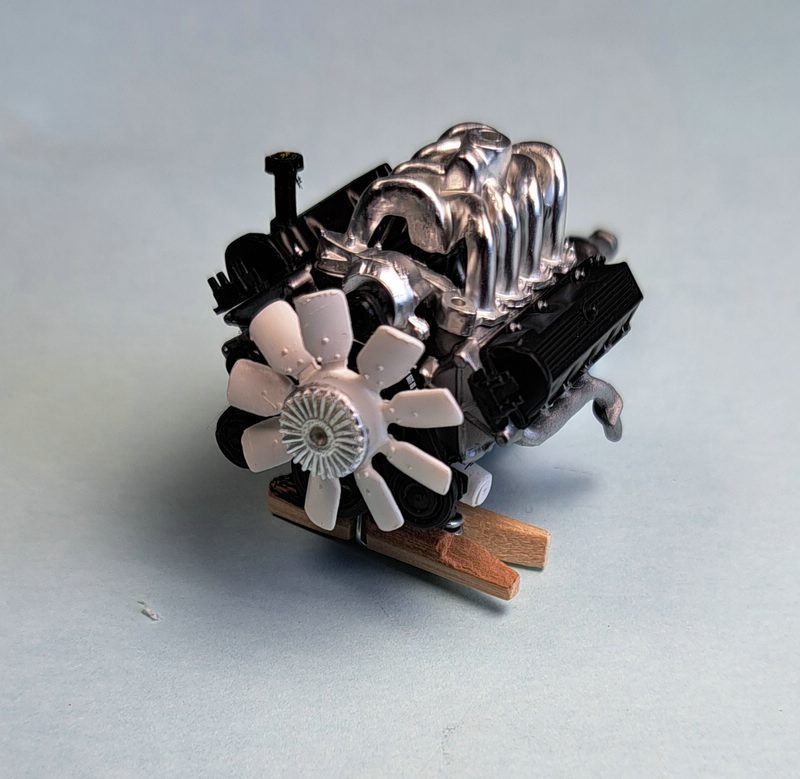

Okay Baubericht.....geht los. Zuerst die Teile für den Motor. Folgend ein Foto (das ich auf die schnelle gemacht hatte), aus der Kategorie: "so sollte man es nicht machen"...... weiße Teile auf weißen Grund macht wenig Sinn....:

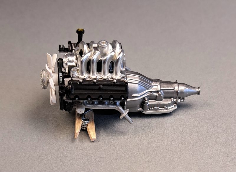

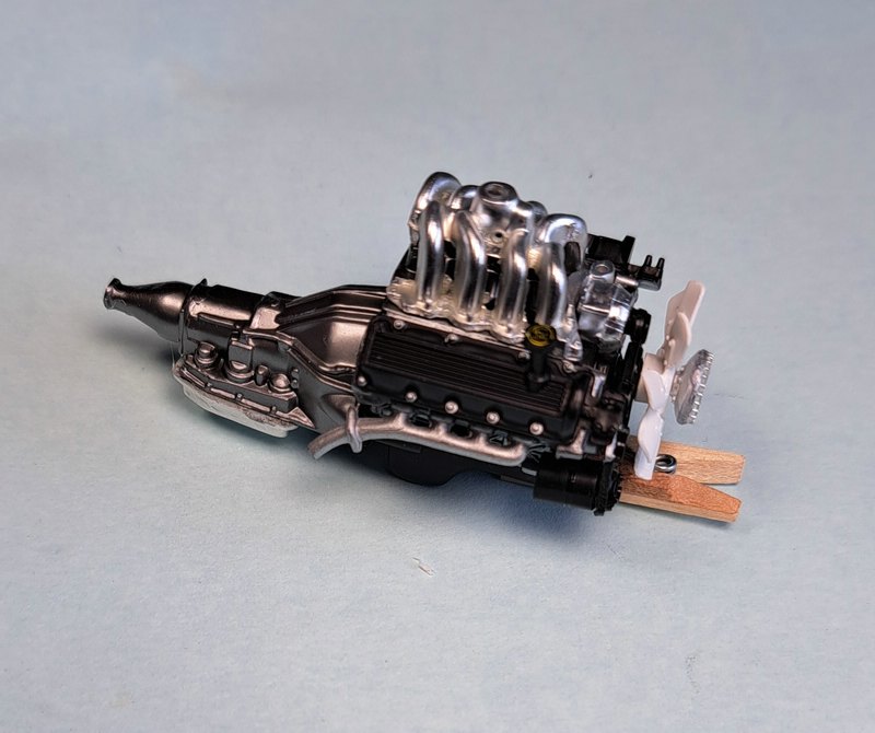

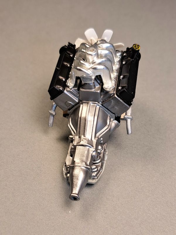

Die gezeigten Teile wurde lackiert. Für den Motoblock habe ich "Duraluminium" von Alclad II genommen. Finde ich auf jeden Fall besser, als das Alu von Revell. Guckst du......:
Die gezeigten Teile wurden zusammengebaut. Hier kam es zu ersten Passungenauigkeiten....(wie sollte es auch anders sein :? ).......:
So.... genuch Motor gezeigt.... ;)

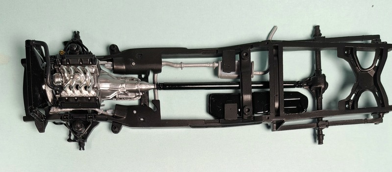

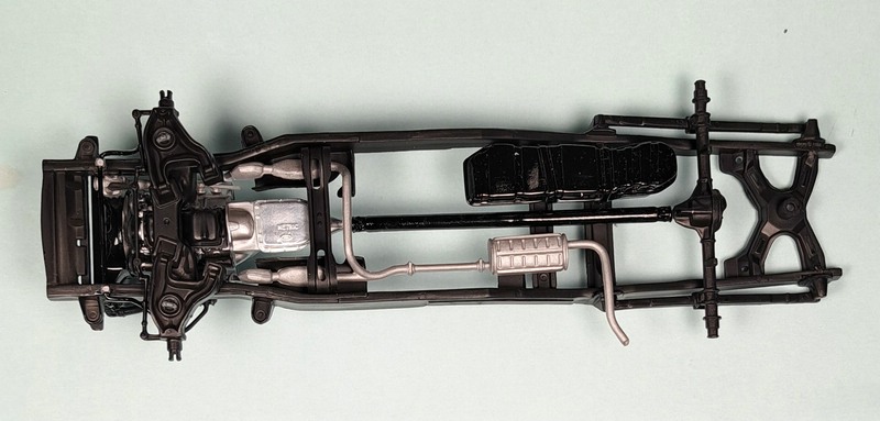

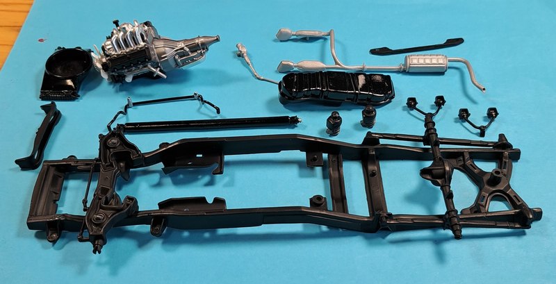

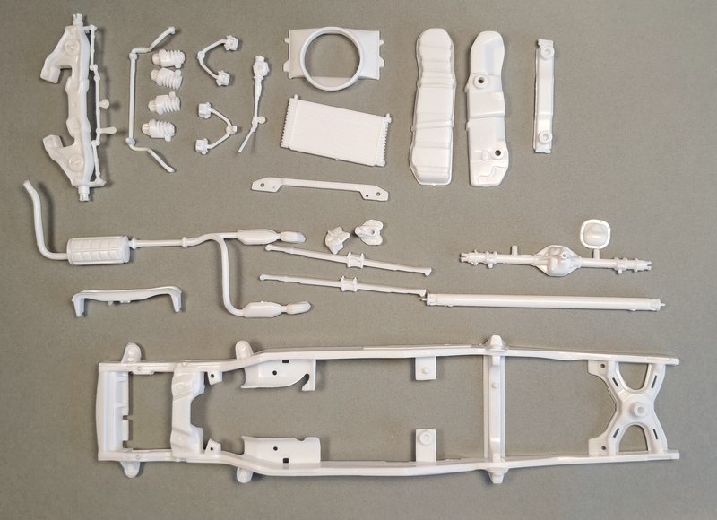

Die nächste zu bearbeitenden Teile sind für unten rum. Tragende Teile und Fahrwerk..... diese Teile also.....:
Sehen auf den ersten Blick ganz Ordentlich aus.....leider muss aber viel entgratet werden...stöhnnnnnnn.

Also der Motor sieht schonmal klasse aus. Ich bleib auf jeden Fall dabei :thumbup:

Das schaue ich mir auch an.... Der Motor sieht schon mal gut aus, auch wenn mir die Ansaugbrücke zu chromig ist.

Tja..... die Ansaugbrücke....hier bin ich dem Revell Bauplan gefolgt, weil ich neugierig war. Das Teil ist Chrome und sollte mit Klarlack matt lackiert werden..... was ich dann auch gemacht habe. Das glänzt unter dem Licht tatsächlich gewaltig, sieht in normalen Tageslicht nicht so....."chromig" aus. Ich nehme an, hier sollte poliertes Aluminium dargestellt werden.

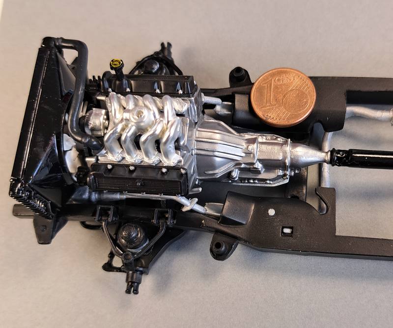

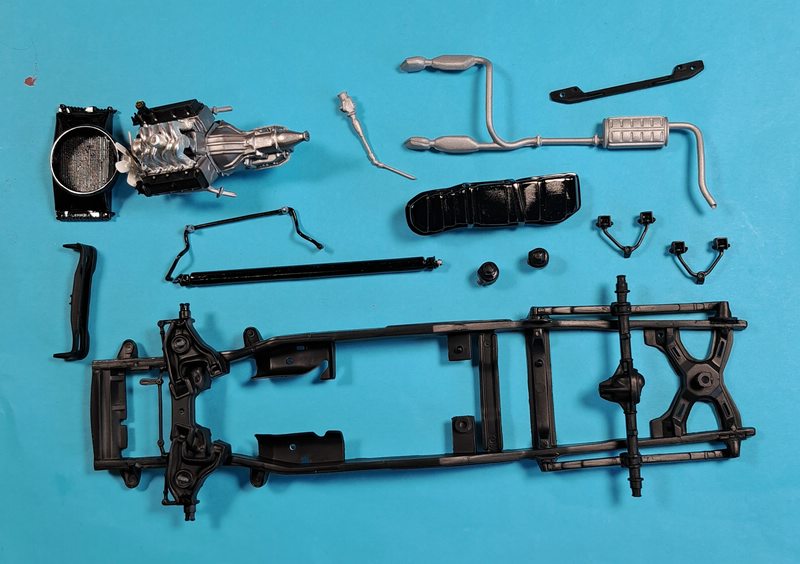

Die im letzten Post gezeigten Teile habe ich lackiert. Guckst du Teile mit Motor....:

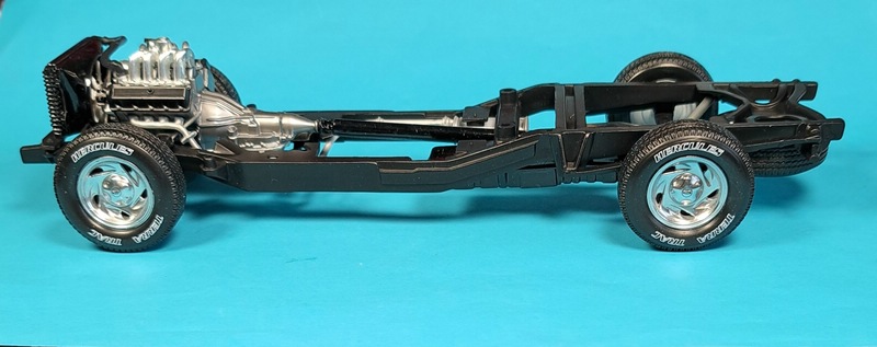

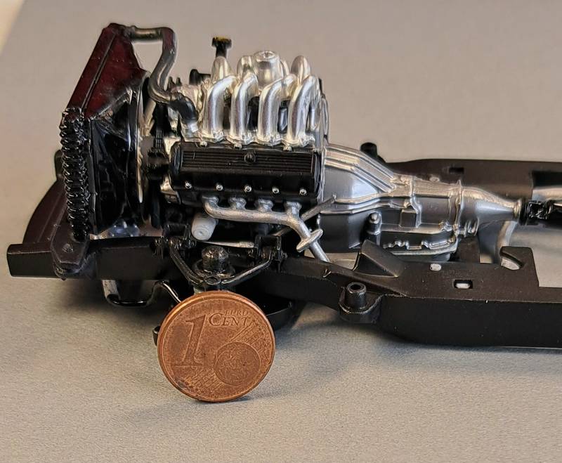

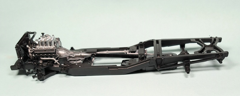

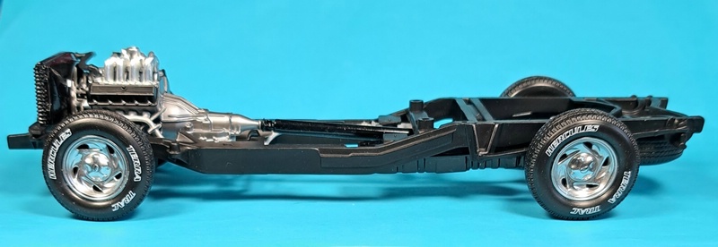

Diese wurden dann zusammen gebaut. Im großen und ganzen passten die Teile ganz gut. Es gab einiges an Arbeit die man leisten musste im Vorfeld. Es war wirklich viel zu entgraten, Sinkstellen gab es dafür nur zwei am Rahmen und ein paar Auswurfstellen die man vernachlässigen konnte, da man sie später nicht mehr sieht. Bis jetzt bin ich ganz zufrieden.
Guckst du....:

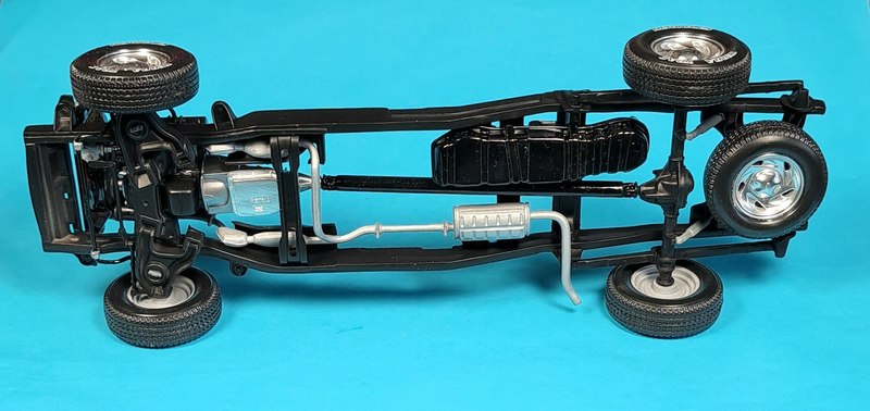

Draufsicht.....:
....und von unten....:
Zum Größenvergleich noch die Obligatorischen Fotos mit Münze....:

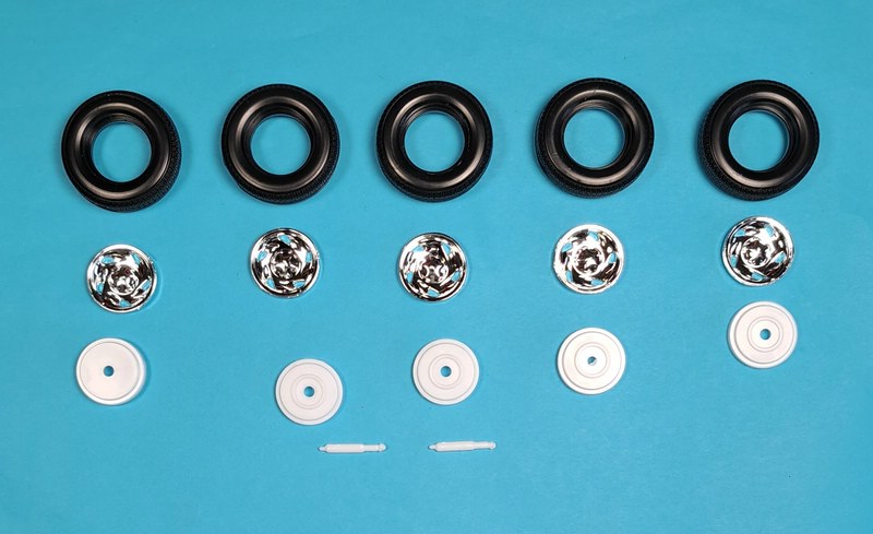

Nächste Baustelle sind die Räder......:
Hier sollen die Felgen bzw. das Chrome mit Klarlack matt lackiert werden. Das mache ich nicht, sondern werde ich dafür von Alclad II das polierte Alu nehmen...(nach dem ich die "entchromt" habe), weil ich denke, das sieht besser aus.

Die Ansaugbrücke ist im 97er schwarz oder antrazith, nur bei der Edelbrock ist es matt Aluminium. Aber die Lackierung ist bis jetzt richtig schön....

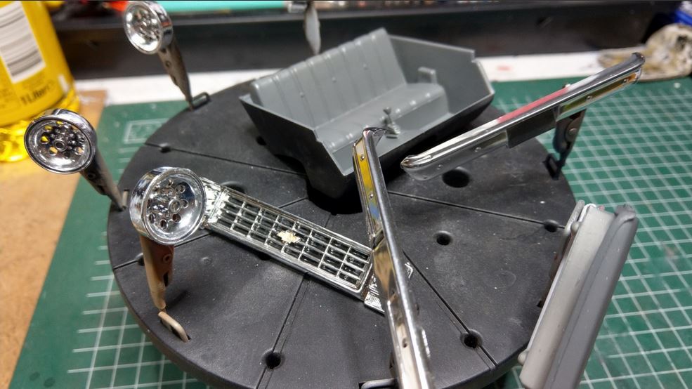

Has thanked: 155 times
Mit Klarlack habe ich an meinem C10 auch den Chromglanz ein wenig genommen. Die Felgen im Bild sind mit Klarlack gemacht, die Stoßstangen "neu verchromt" mit MRP Chrom (wie Alclad nur schneller zu verarbeiten)

Ich hatte ja schon einen Versuch bei diversen Motorteilen gemacht, Chromteile mit Mattlack zu besprühen. Das Ergebnis hat mich nicht wirklich überzeugt...... soll das doch poliertes Aluminium darstellen.
Darum bin ich bei den Felgen einen anderen Weg gegangen. Ich hab den Chrome von den Felgenteilen entfernt, gewaschen, dann mit Alclad II glänzend schwarz Grundierung aufgesprüht und dann Alclad II Polished Chrome gefinisht. Jetzt zum Ergebnis..... Es mussten erst noch zwei Stoßdämpfer eingebaut werden und das Reserverad.....:
...und so sehen die Räder jetzt aus.....:

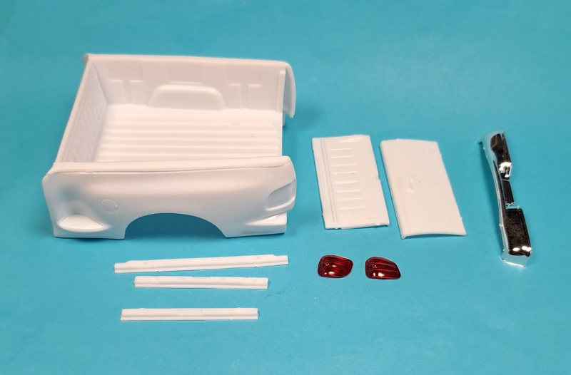

Jetzt das erste Karosserie Teil, die Ladefläche, also diese Teile....:
Wie gesagt.... auf die Farbe bin ich gespannt.

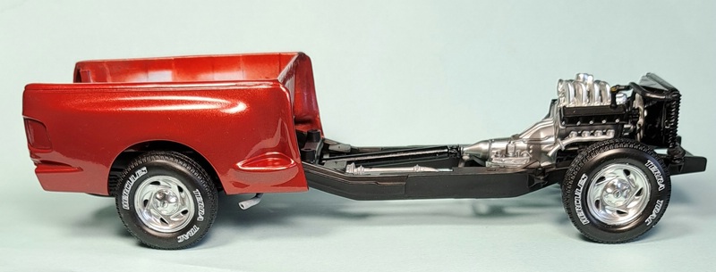

Kurzer Wasserstands Bericht......Eigentlich war ich so weit, die das hintere Teil der Karosse (Ladefläche Außenseite) konnte in einem schönen (so hoffte ich) Metallic Blau lackiert werden. Was dann folgte war eine Riesen Schweinerei.... ich habe mir die ganze Absauganlage zugesaut....... und das Modell natürlich auch. Die Revell Spraydose hat eine Streuung die ihres gleichen sucht und das Sprühbild..... kannste knicken. Nach ein- zwei Sprühstößen auf meine Modell war Farbe...... teilweise auf dem Modell... an einigen Stellen deckend, an einigen Stellen wenig und der Rest hatte Läufer. Der Rest war überall.
Ich bin mit einem DIN A4 Blatt nach draußen und habe nur einen kurzen Sprühstoß drauf gegeben..... so sah das Papier danach aus....:
Jahaaa.... ich habe genug geschüttelt und der Abstand war auch in Ordnung. Sprühdose Revell.... Schrott. :thumbdown:
Dann habe ich erst mal das versaute Heck gereinigt und eben die Absauganlage auch.
Was nun dachte ich mir... :( Aber ich hatte noch eine Dose Rot Metallic Profispray stehen und das einfach genommen.
So sieht´s aus......
Ich denke, das kann man so nehmen..... bzw. mir gefällst.
