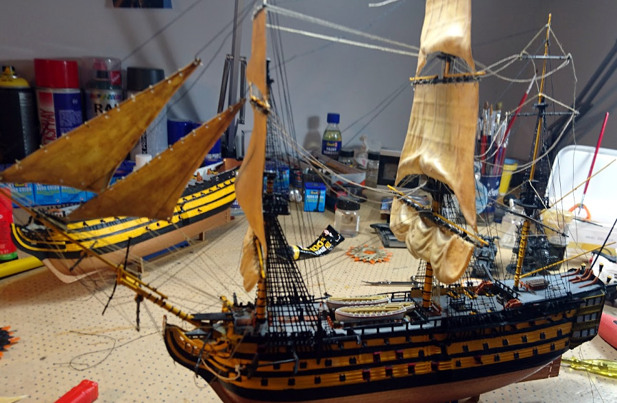

vielen Dank für die Hinweise.
Ich werde mal sehen, was zu retten ist und ob ich es noch auf Spannung bekomme.
Nach Bilder von der Takelage hatte ich gesucht, leider keins dass ich hätte nachvollziehen können. Daher habe ich mich auf die Anleitung verlassen.
Na gut, dann mal ein paar Leinen kappen und neu anbringen.

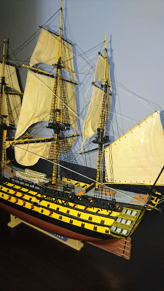

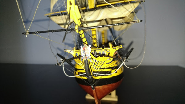

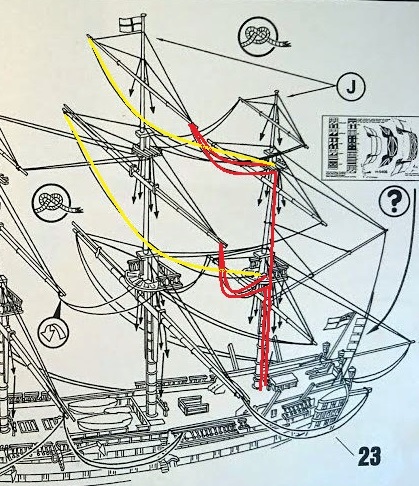

So heute Abend geht es in den Urlaub für zwei Wochen. So sieht mein letzter Stand von heute morgen aus.
Bevor ich nach dem Urlaub weitermache, lade ich ein teil der Anleitung hoch mit folgenden Fragen:
Ist die rote Linie richtig? Wenn ich euch richtig verstanden habe, darf eine Seite straf, die andere hängend oder beide straf gespannt sein.
Gibt es einen Grund warum die gelbe Linie nicht wie die rote ist? Oder ist es ein Darstellungsfehler in der Anleitung?
Ich bedanke mich für eure Hinweise.
Alex

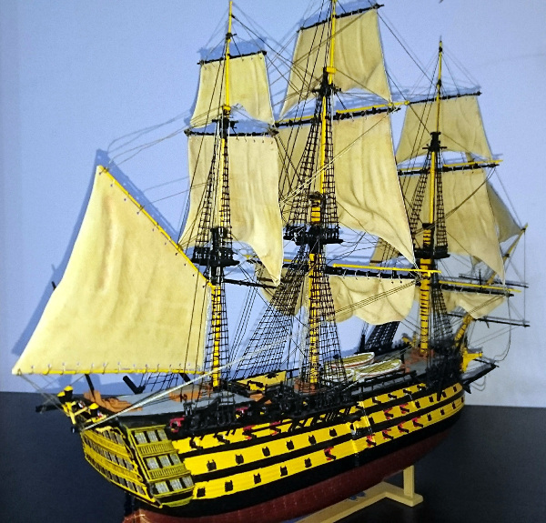

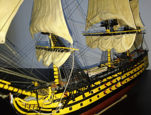

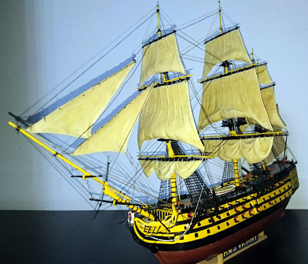

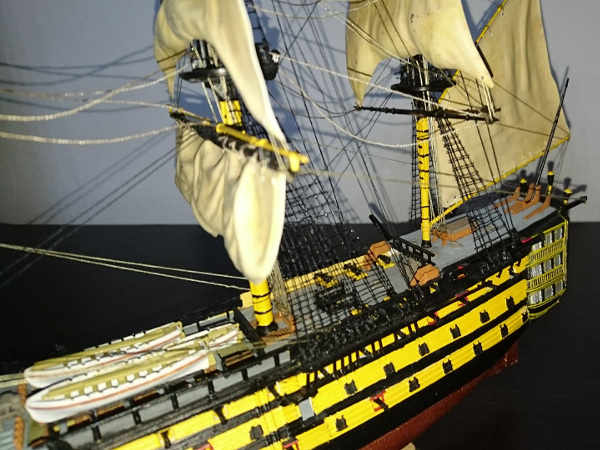

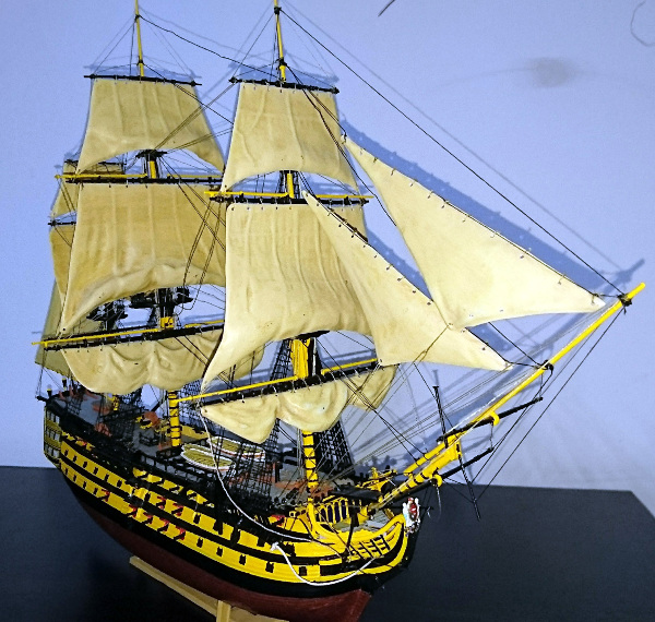

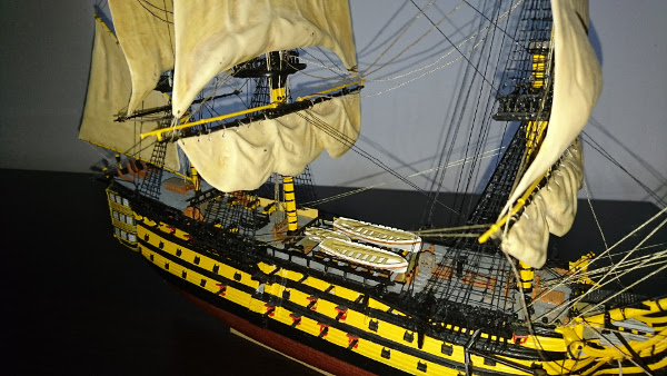

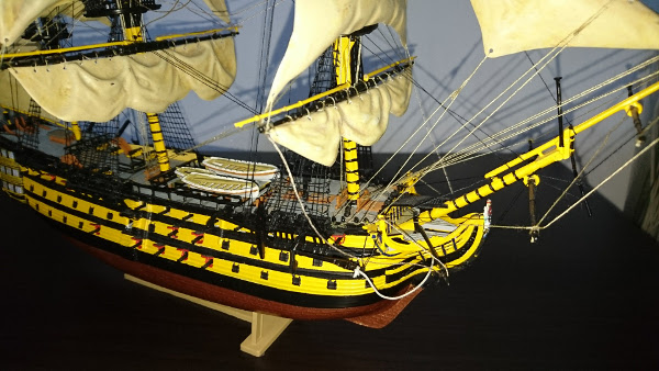

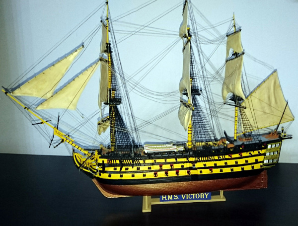

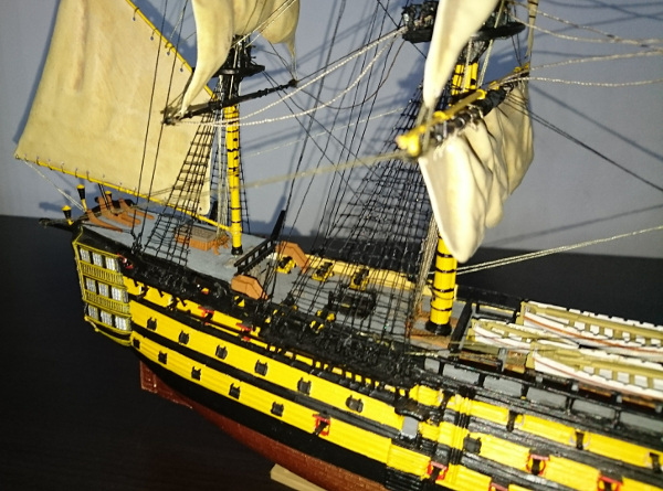

nachdem Urlaub, habe ich mich rangesetzt und es versucht bestmöglich zu Ende zu bringen. Anbei die Fotos von der fertigen Victory.
Falls ein aufmerksamer Leser sich fragt was aus der zweiten Victory geworden ist. Die habe ich erstmal aufgegeben.
Alex

Hi Alex.......
Sieht doch toll aus deine Victory. Mir gefällt sie! :respekt: :clap:
Frage...: Machst du die andere Vic auch noch fertig, oder erst mal was anderes? .......(was ich verstehen könnte. Meine Victory Trilogie hakt auch, bzw. ist ja pausiert)
