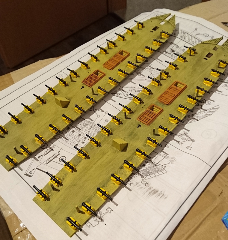

Im ersten Schritt habe ich mit dem unteren Deck begonnen.
Um das Holz besser hervorzuheben, habe ich es Sand gemalt und im Anschluss ein Schwarz Matt Washing und danach nochmal ein Sand Washing zum aufhellen gemacht. Auf dem anderen Deck nutzte ich erst die Farbe Lederbraun statt schwarz. Ich habe mich dann für die schwarz matt Variante auf beiden Decks entschieden.

Hallo!
warum erscheint das Deck grün? Ist das mein Bildschirm, oder liegt es am Upload, oder...?

Welche Farbe hast Du denn genommen?reaper2k3 hat geschrieben:Also das grün könnte eine Kombination aus Kamera, Licht und Monitor sein.

Ich meine auch, dass das an der Beleuchtung liegt. Ähnliche Probleme hatte ich auch schon..... Masten die Orange aussahen obwohl sie Sandfarben waren.... Grünliche Gesichter von Besatzung..... (nein denen war nicht schlechtwarum erscheint das Deck grün?

Mischt man beim Tuschkasten Gelb mit etwas Schwarz dann ergibt das einen schmutzigen hellen Grünton.
Ich denke das Deck ist tatsächlich grünlich.
Zusätzlich habe ich in meinem Bildbearbeitungsprogramm die Farben soweit angeglichen daß das Weiß der Bauanleitung tatsächlich weiß dargestellt ist ( an ein geziehlt weiß eingestelltes Kontrollkästchen angeglichen ), und auch da erscheint das Deck grünlich.
( Ich bewerte das nicht, ich stelle es nur fest. )

Ist das REVELL Sand 16?
Das habe ich auch schon bei anderen "Gelbtönen" beobachtet, auch von anderen Herstellern.
Natürlich haben auch schwarze Pigmente einen gewissen Anteil, damit die Farbe dunkler erscheint. Aber es ist auch immer ein gewisser grüner Teil mit an Bord.
Manchmal wundert man sich, wenn die Farbe nicht richtig durchgemischt ist.

vielen Dank für das Feedback.
Demnächst beginne ich das obere Deck. Daher die Frage wie kann man die Deckfarbe besser darstellen?
Bzw. welche Kombination aus Farben in Bezug auf Revell Aquas würdet ihr empfehlen?

Bei Aquas und Ölfarbe wäre ich vorsichtig.... weil die Ölfarbe die Aquas anlöst. Wenn dann würde ich es mit washings versuchen. aber vielleicht wissen da andere mehr.
Gruß, Dirk.

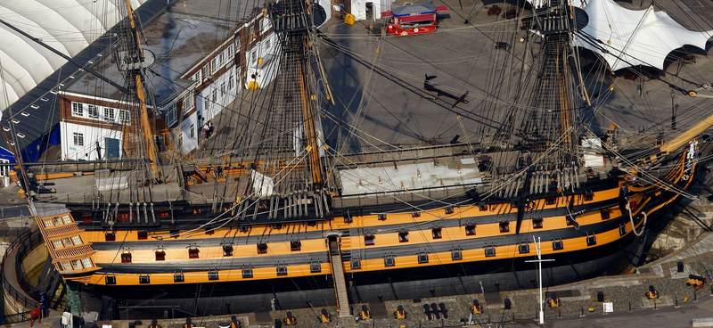

Tja..... dazu müsste man wissen, in welcher Farbe du das Deck darstellen möchtest. Beim Originalen Vorbild ist das Deck eher Grau..... so wie auf dem Bild...: Aber wie du das mit Aquas hinbekommst?????? Ich habe ja eine ganz andere Methode Decks... bzw. Holz Darzustellen. Wenn du möchtest kannst du in meinem Baubericht nachsehen, (Seite 2) wie ich das gemacht habe.Demnächst beginne ich das obere Deck. Daher die Frage wie kann man die Deckfarbe besser darstellen?

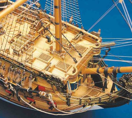

Man sieht sehr oft sehr helle Decks, wobei die Argumentation hier die historische Korrektheit ist. In den allermeisten Fällen wurden die Decks auf diesen Schiffen aus Tannen geschnitten. Kiefern hauptsächlich. Von daher stimmt das mit den hellen Decks.
Beispiel:
dieses Modell wurde mit hohem Anspruch an historische Korrektheit gebaut. Der Erbauer hat sogar die Webleinen mit hellem Tau dargestellt, da die Wanten im nautischen Sinn zum stehenden Gut, die Webleinen aber zum laufenden Gut gehören. Aus demselben Anspruch heraus also die helle Darstellung des Decks.
http://shop.vitrinen-hesemann.de/WebRoo ... lipe-3.jpg

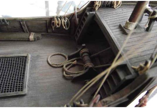

Jetzt sagen viele, mit Sicherheit zu Recht, naja, das war aber doch nur in den ersten Wochen/Monaten so hell. Sowie das Deck Sonne und Witterung ausgesetzt war, wurde es grau. Die normale Reaktion von Holz. Also stellen viele Modellbauer ein eher graues Deck dar.
Beispiel:
http://modelshipworld.com/uploads/month ... 911824.jpg

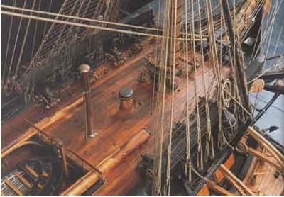

Daneben gibt es ja noch die Welt der Museumsmodelle. Viele stammen aus den Original Werften, sind also zum Teil 300 bis 400 Jahre alt. Diese Modelle waren weder Wind noch Wetter ausgesetzt. Haben aber im Lauf der Jahrhunderte eine wunderbare Patina entwickelt. Diese Modell haben ein insgesamt dunkles Erscheinungsbild.
Am Beispiel der "Rivoli" Musee de la Marine, Paris
http://www.shipmodels.com.ua/eng/models ... /index.htm
Also ist im Grunde genommen nichts wirklich falsch. Die Schönheit liegt..usw.

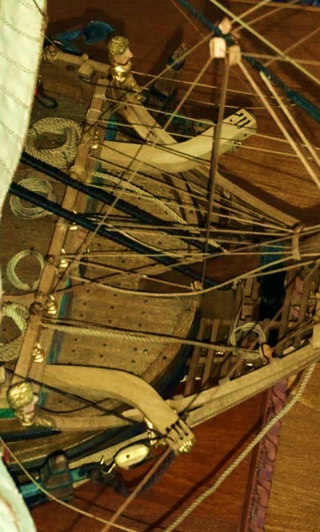

Mir persönlich gefallen die dunklen Farben der Museumsmodelle am besten. Also baue ich meine Modelle entsprechend.
Hier ein Blick auf ein Deck eines von mir gebauten Modells:
Vielleicht hat dieser kleine Exkurs geholfen.

Hoi Alex
Das Deck englischer (und Holländischer) Schiffe war grau da dafür Eiche verwendet wurde. Anfangs heller, mit den Jahren dunkler. Hier würde ich aber nicht zu viel Energie verwenden. Nimm einfach ein Hellgrau (zB.Hellgrau, matt Aqua Color). Bedenke das Du in einem sehr kleinen Massstab baust, daher sind leichte Washings absolut ausreichend und eine verfeinerte Holzdarstellung unrealistisch. Bei 1:225 kann selbst die Kalfaterung kaum mehr wahrgenommen werden. Auf Öl würde ich verzichten weil das schnell viel zu grob wirken kann. Du kannst ganz entspannt an die Sache gehen. Ein kleiner Massstab hat durchaus auch seine Vorteile

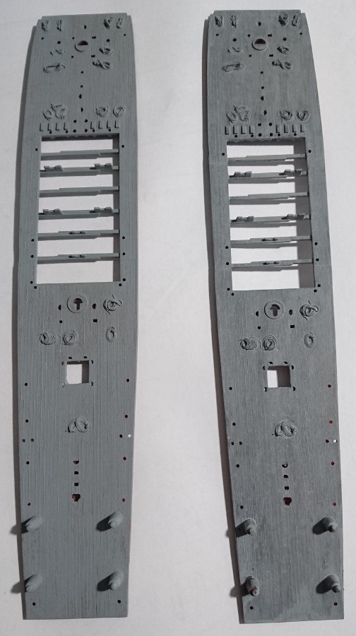

Guten Morgen,
ich habe jetzt mit hellgrau das obere Decks angetestet. Hier die beiden angekündigten Ergebnisse.
Das linke Deck zeigt den nur hellgrauen Anstrich. In der rechten Seite habe ich ein leichtes schwarz Washing vorgenommen.
Mir gefällt die Variante mit dem Washing besser und werde diese noch auf den andere Deck anwenden.
Und nochmal vielen Dank mit dem Tipp Hellgrau zu nutzen. Das sieht besser als die Sandfarbene Variante.
