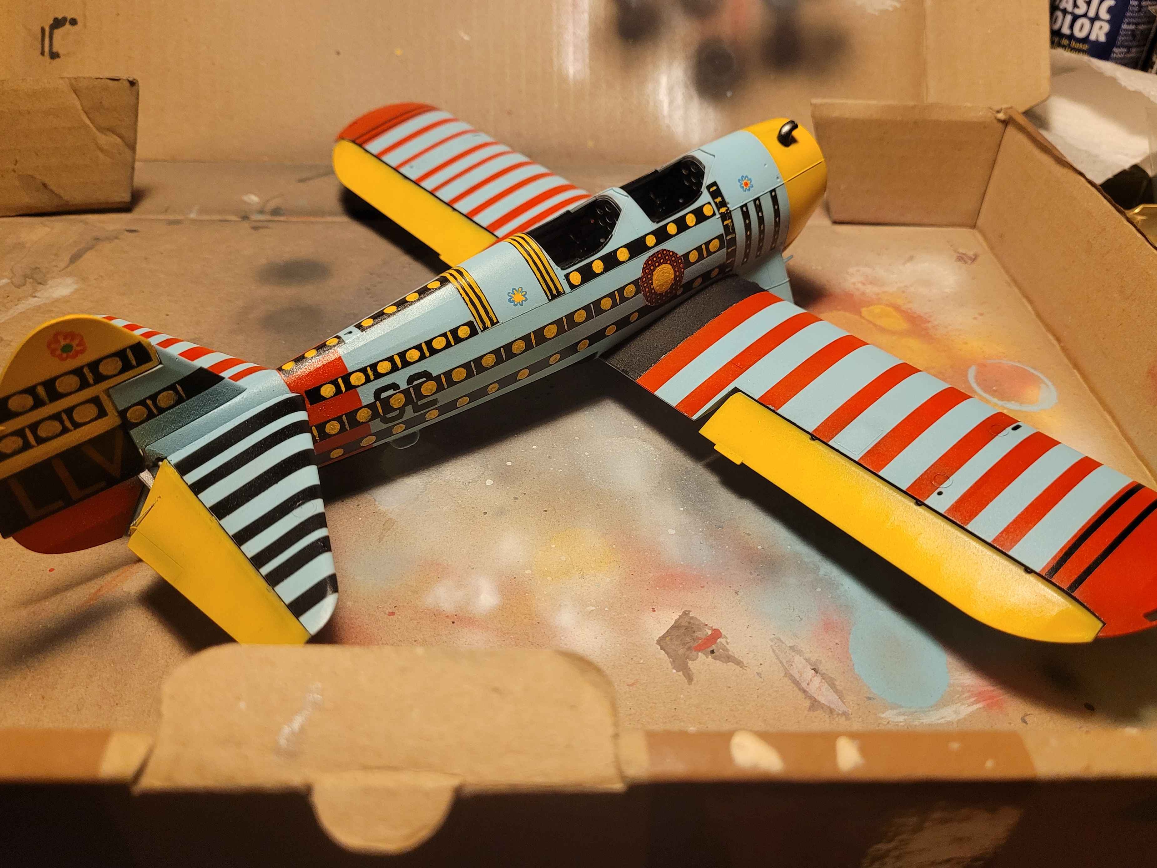

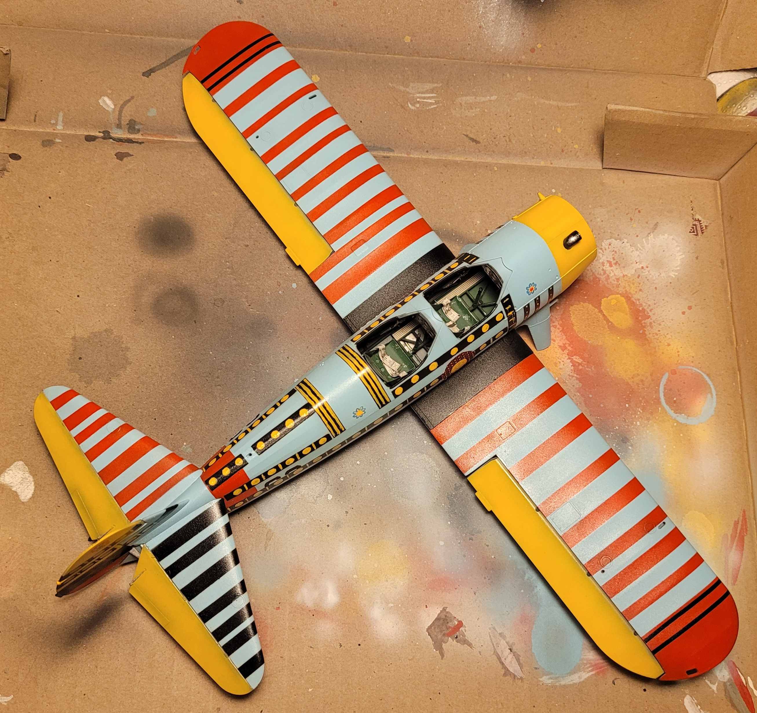

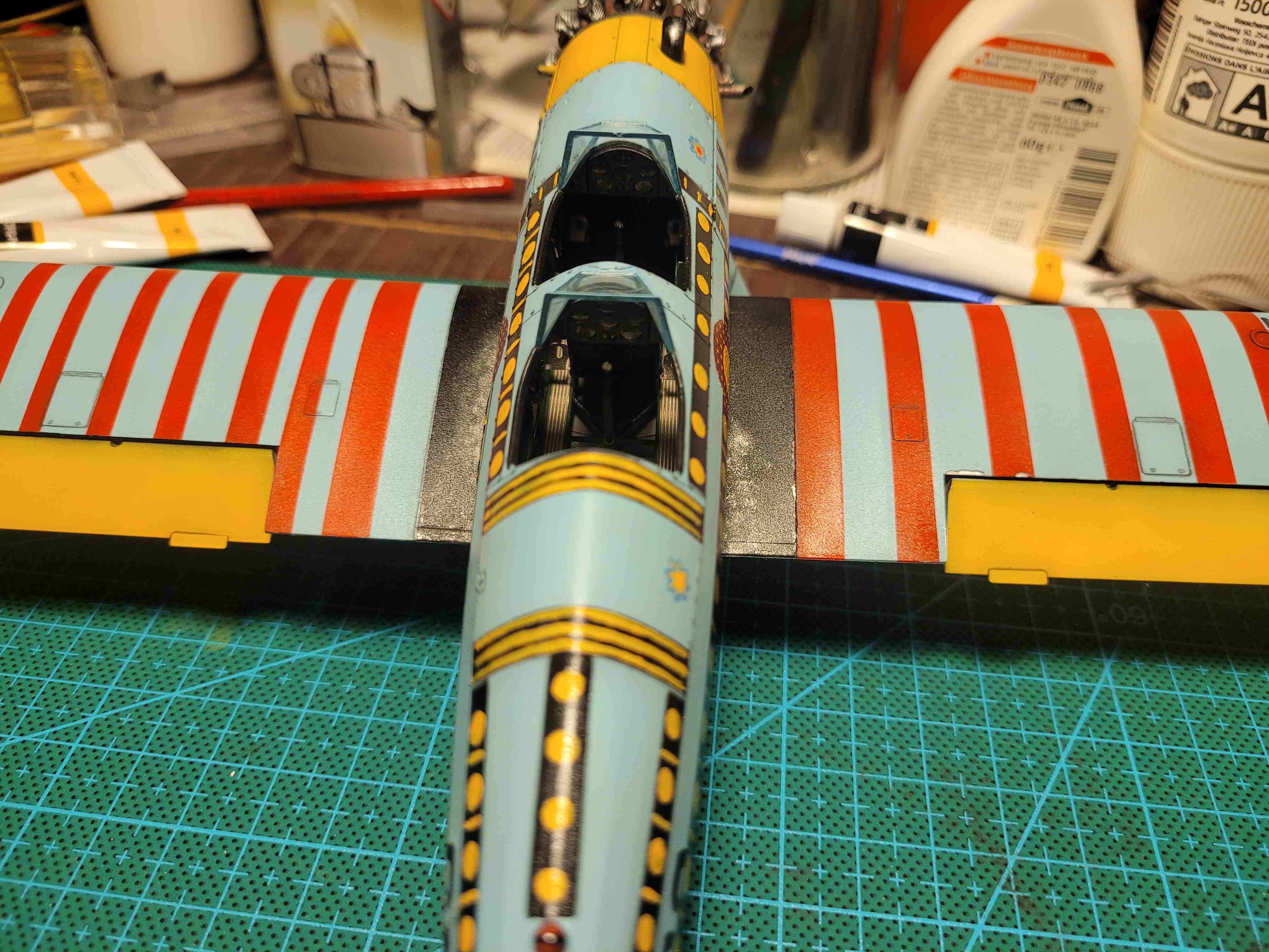

Mein Fazit des Abends: irjendwat stimmt da nich!
Entweder bin ich zu doof für Klarlack (was durchaus sein kann, hab ich damit dich noch nie hantiert vorher)...oder meine Technik, was mit Airbrush zu machen, ist nicht ganz okay...oder mein "Kompressor" ist der Aufgabe einfach nicht gewachsen.
Klarlack is drauf, alles schön und gut...aber das ähnelt jetzt mehr ner samtigen Oberfläche, nix da glatt und schön :?
Naja, wenigstens wurden die Farben dadurch kräftiger und vom Pre-Shading sieht man auch wieder bisschen mehr.
Aber...seht selbst...

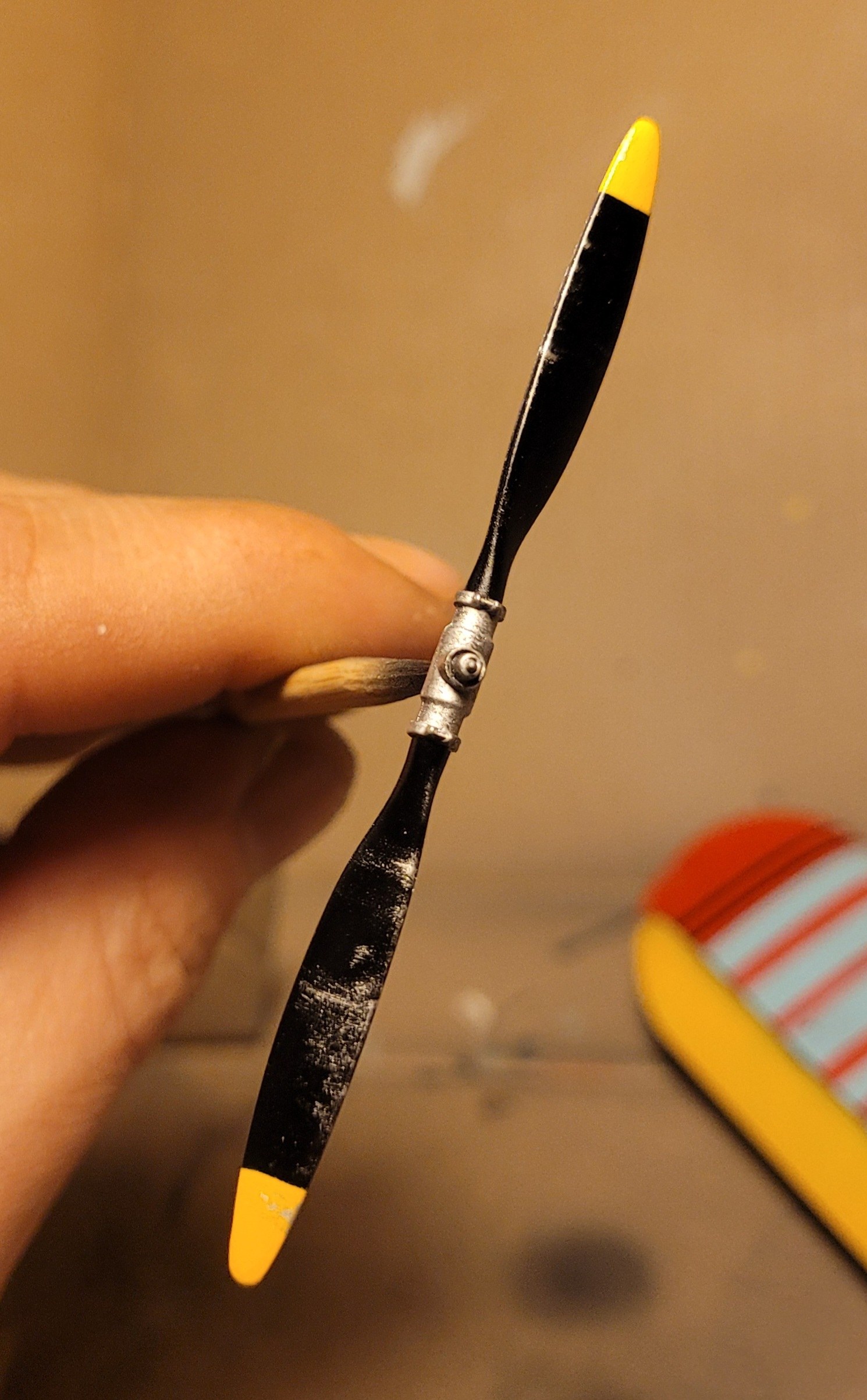

Der Propeller bekommt noch ein leichtes Wash, aber den hab ich halt gleich mitgemacht.
Übrigens...der neue Kompressor kommt schon morgen :lol:

Ich bin nicht überrascht, ich schaffe das ja auch nicht, Airbrush&"farblos"...
Für mich ist auf den Bildern aber nichts "schlimmes" zu entdecken :thumbup:

Ja, hab ja deinen "Leidensweg" teilweise mitverfolgen können, seitdem ich hier bei euch bin...naja, ziehen wir beide halt am selben Boot :lol:
Nee, übermäßig schlimm finde ich das jetzt auch nicht. Werd das jetzt auch so lassen, werd lediglich versuchen, das bisschen aufzupolieren, vllt bringt das ja was.

Ich finde den Glanzgrad richtig gut und würde da nichts mehr versuchen auzupolieren :thumbup:

Ich denke mal "glatt und schön" wäre auch nicht sonderlich realistisch. Ich finde, das passt wirklich gut.
Wenn es dich aber wirklich in den Fingern zwecks Nachschleifen juckt, dann höchstens hinten vor dem Seitenruder. Da sieht es für mich etwas gröber aus. Aber ehrlich, das kann auch einfach nur Dreck sein. Ich würd es lassen.
Tolles Flugzeug bislang. Und dann noch die Pril-Blumen :lol:

Hi Steffen ,
ich schätze mal , das der Klarlack nicht genügend verdünnt war um sich sauber zu nivilieren. Da Klarlack auch recht schnell trocknet hast Du dann eine etwas rauhe Oberfläche ...
Aber das sieht man doch auch nurauf Deinen Fotos . Wenn die da so steht wird das wohl kaum jemand sehen .
Alles was Du jetzt versuchen würdest versaut Dir ggf dann die ganze Lackierung

Erstmal lieben Dank für euer Interesse und euer Feedback, manchmal ist das echt Gold wert. :thumbup:
Ihr habt mich überzeugt, ich lass das so. Hab mir das ganze mal in Ruhe bei Tageslicht angesehen, nicht mit der bösen Lampe direkt oben drüber. Sieht dann tatsächlich garnicht so wild aus. Eher nach seidenmatt+ :lol:
@Rafael: Ja, die Pril-Blumen :lol: die sind halt auf dem Original drauf, was soll man machen :D
Auch wenn ich mich mit denen echt schwer getan hab.
@Ralf: danke für den Tipp mit dem zu geringen Verdünnen. Hätte ich so nicht gedacht :thumbup:

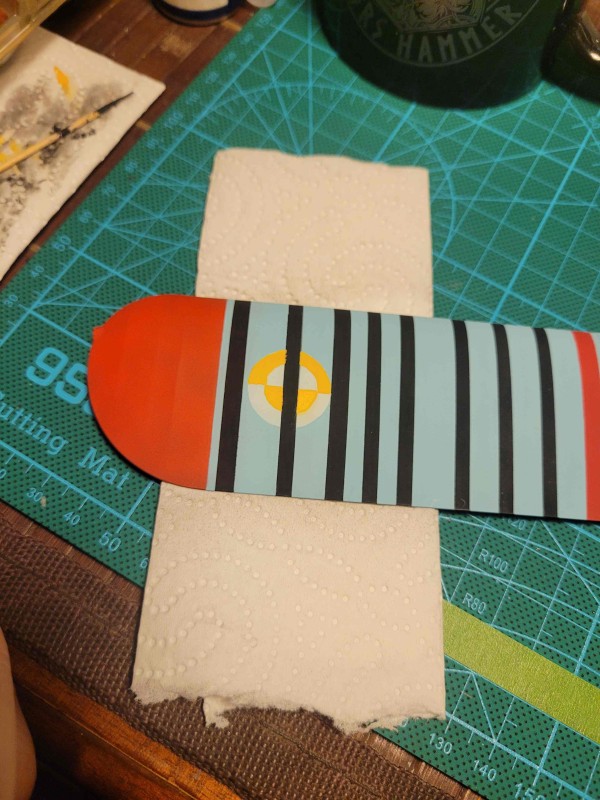

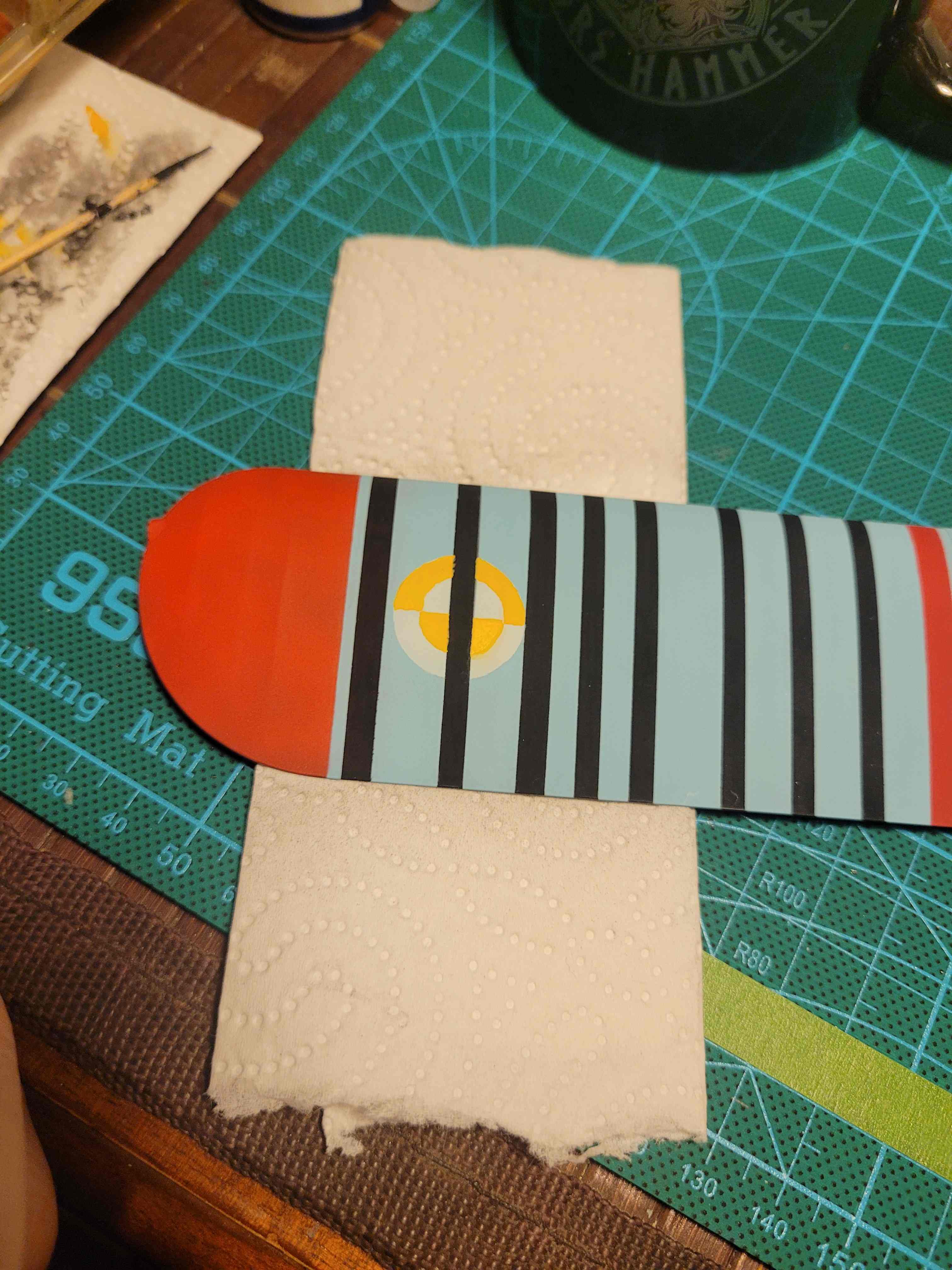

So, weiter geht's. Viel hat sich getan im Staate...ähm...Kolumbien :lol:
Seit dem letzten Update ging es munter weiter mit der oberen Tragfläche...grundieren, maskieren, kolorieren...ummaskieren, nochmal kolorieren. :lol:
Dann links das Hoheitszeichen der kolumbianischen Luftwaffe drauf, per Hand gepinselt (ich war des Abklebens leid :P ).

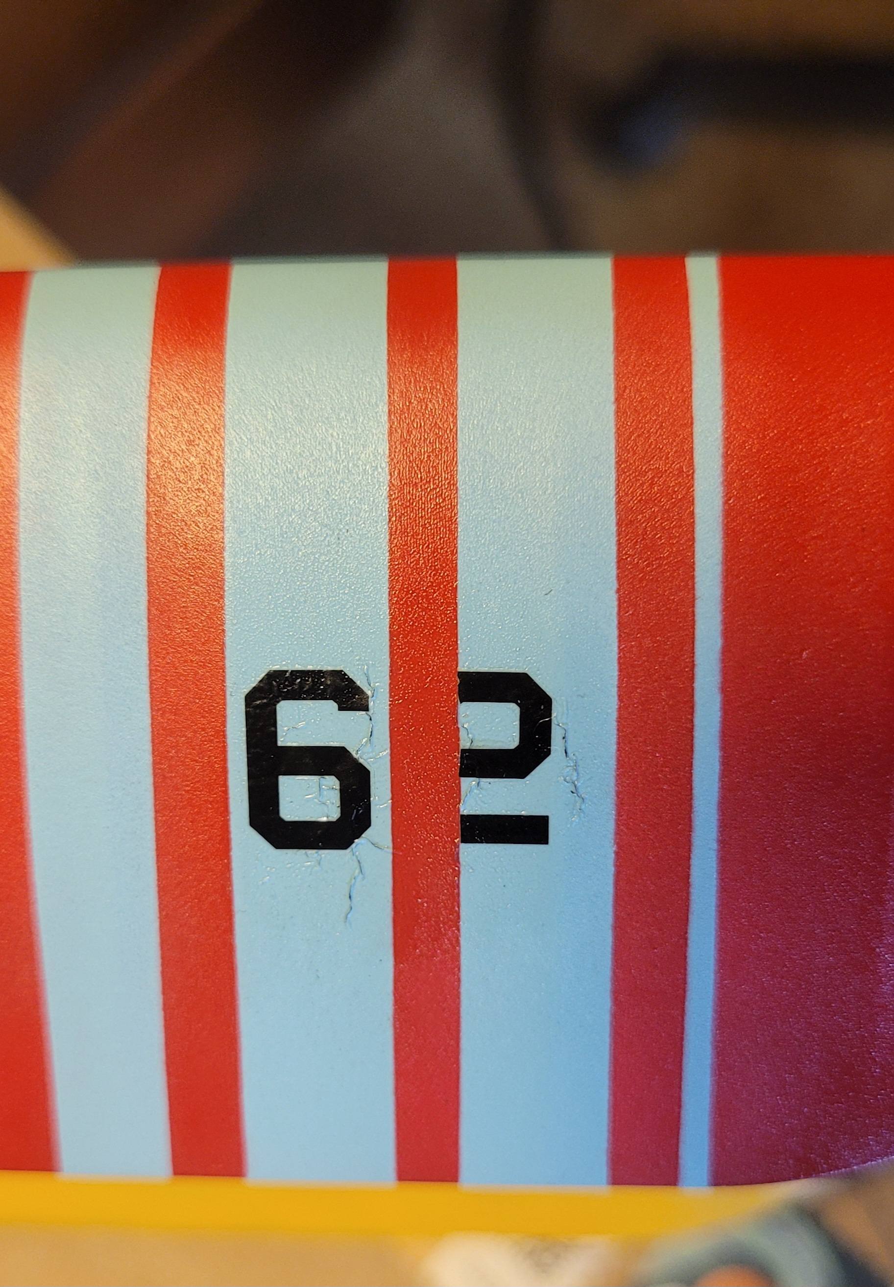

Rechts dann die einzigen Decals, ne 62. Dabei ist mir natürlich das einzige Malheur am gesamten Flieger passiert. Als ich für die Decals dünn ein bisschen Klarlack drauf gepinselt hab, ist die Farbschicht darunter plötzlich eingerissen. :cry:
Aber...zum neu lackieren fehlt mir die Zeit. Also bisschen ausgebügelt, so gut es ging und weiter im Text.....

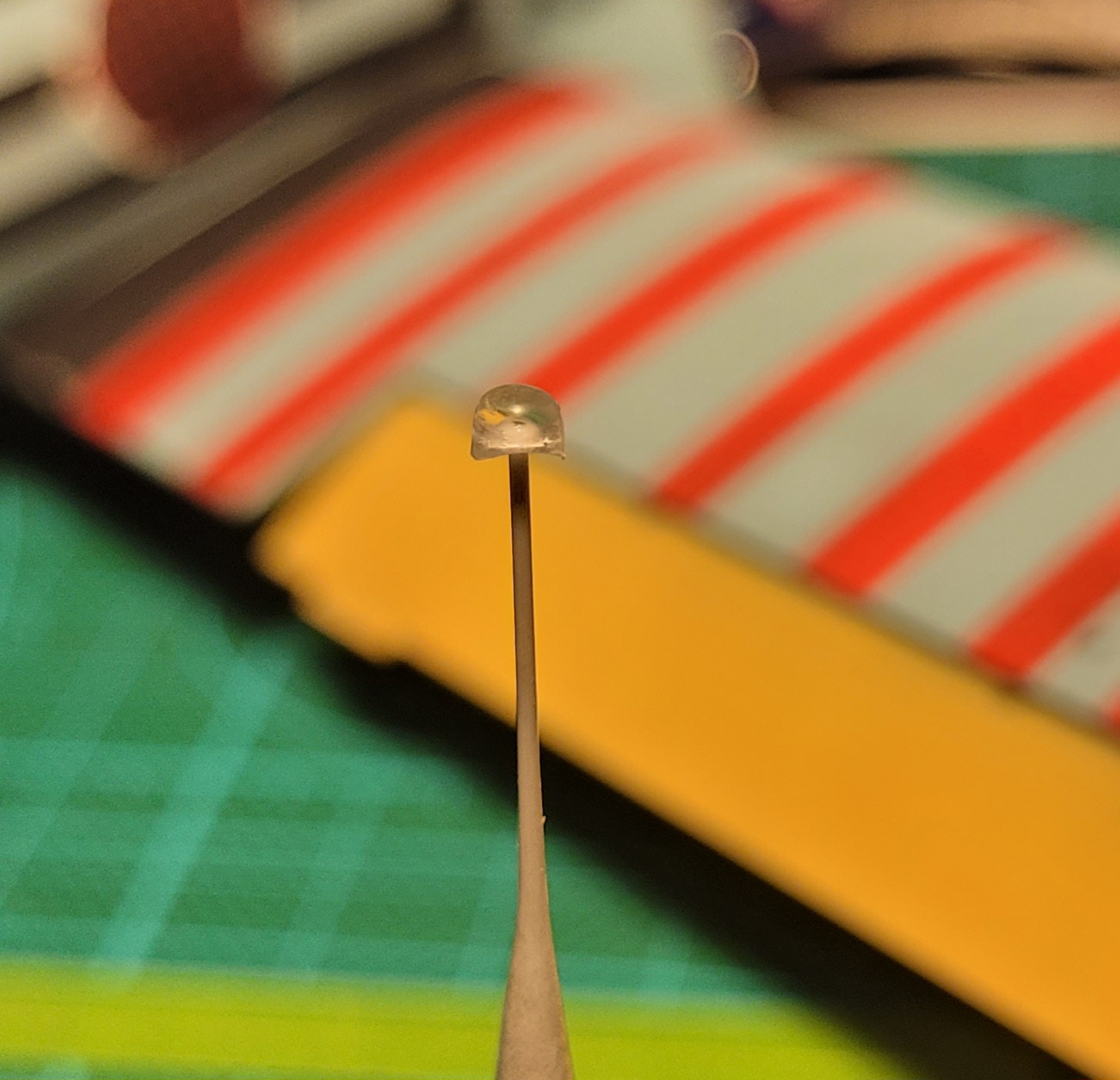

Während die Tragflächen dann nach ner Klarlackdusche trocknen durften, hab ich aus einem Stück transparentem Gussast die Rundumleuchte auf dem Rücken des Fliegers gebastelt. (die war nämlich nicht Standard).

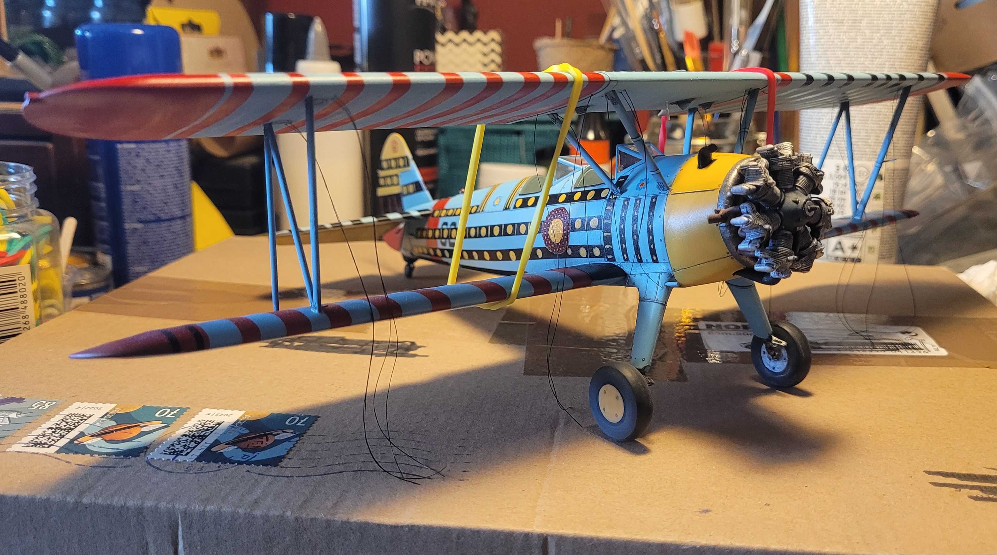

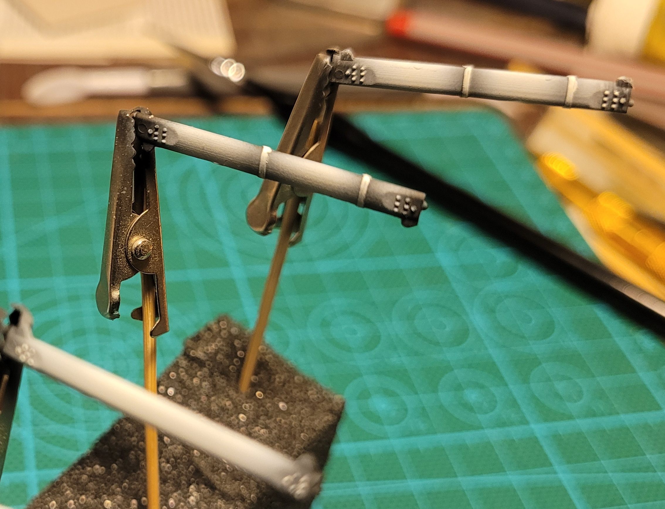

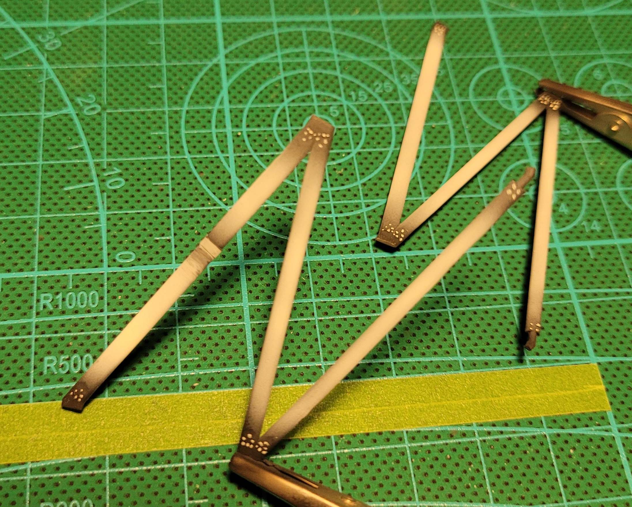

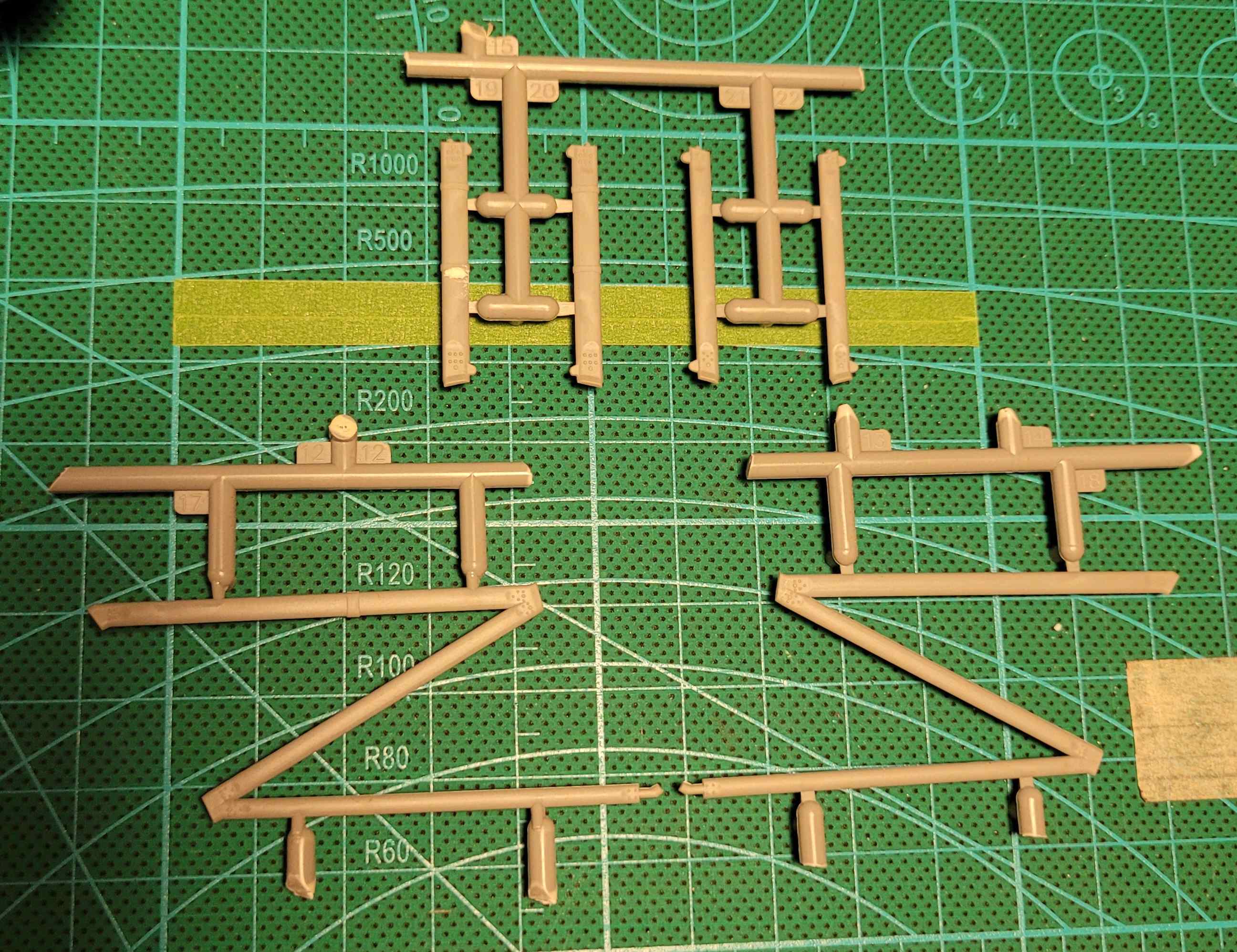

Danach hab ich mich endlich den Tragflächenstreben gewidmet. Hab das lange vor mir her geschoben, weil ich Teile mit solchen Angüssen nahezu hasse:
Angüsse mittendrin bedeutet meist, nacharbeiten oder irgendwie clever festhalten beim lackieren. Hatte grad so genügend Fläche für meine kleinen Klammern.
Dazu hab ich dann noch die Cockpitverglasung per Hand bemalt und angebaut. (leider ohne Foto)
Da kann ich nur sagen, die Passform war 1a. So wie bei allem bisher.
Dann hab ich schonmal das Rigging vorbereitet und an die Unterseite der oberen Tragflächen angebracht. Erst danach folgte der Anbau der Tragflächen.
So steht der Kleine nun da und darf seine Flügel ausruhen:

ich denke auch, dass der Klarlack zu schnell trocknet, das geht mir auch oft so, wenn ich ihn mit der Airbrush aufbringe.
Manchmal wird es besser, wenn man etwas Flowimprover dazu mischt.
Nachpolieren würde ich aber bei einem Flieger auch nicht, das mache ich nur bei Autos mit Hochglanzlackierung.
Was du bisher hier zeigst ist absolut top und das Problem mit dem Decal und dem gerissenen Lack tut mir echt leid.

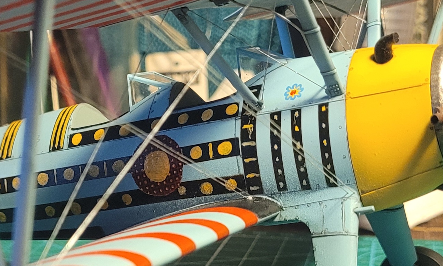

So, ihr Lieben...der Baubericht neigt sich jetzt langsam dem Ende zu, Zeit wird's auch :lol:
Nachdem das Rigging dran war (realisiert mit AK Thin Gummifaden) hab ich dem ganzen noch einen silbernen, absichtlich unregelmäßigen Anstrich verpasst. Soll quasi so bisschen angelaufene Stahlseile darstellen. Keine Ahnung, ob das realistisch ist, sieht aber gar nicht so doof aus.
Und zu guter Letzt ist mir dann noch die Idee gekommen, die Kraftstoffleitungen nachbilden zu wollen, die waren im Bausatz nicht dabei. Die Vertiefungen in der Nase, wo diese ansetzen, hätte ich nur ungern leer gelassen. Also Gussast gezogen, zurecht gebogen und Alufarben gepinselt. Nur blöd, dass man jetzt zum Schluss nur noch ganz unbequem da hin kommt (zwischen oberer Tragfläche und Nase) . Hat aber dennoch so einigermaßen funktioniert.
Fotos für die Galerie folgen in Kürze, hier nur ein winziger Vorgeschmack:
