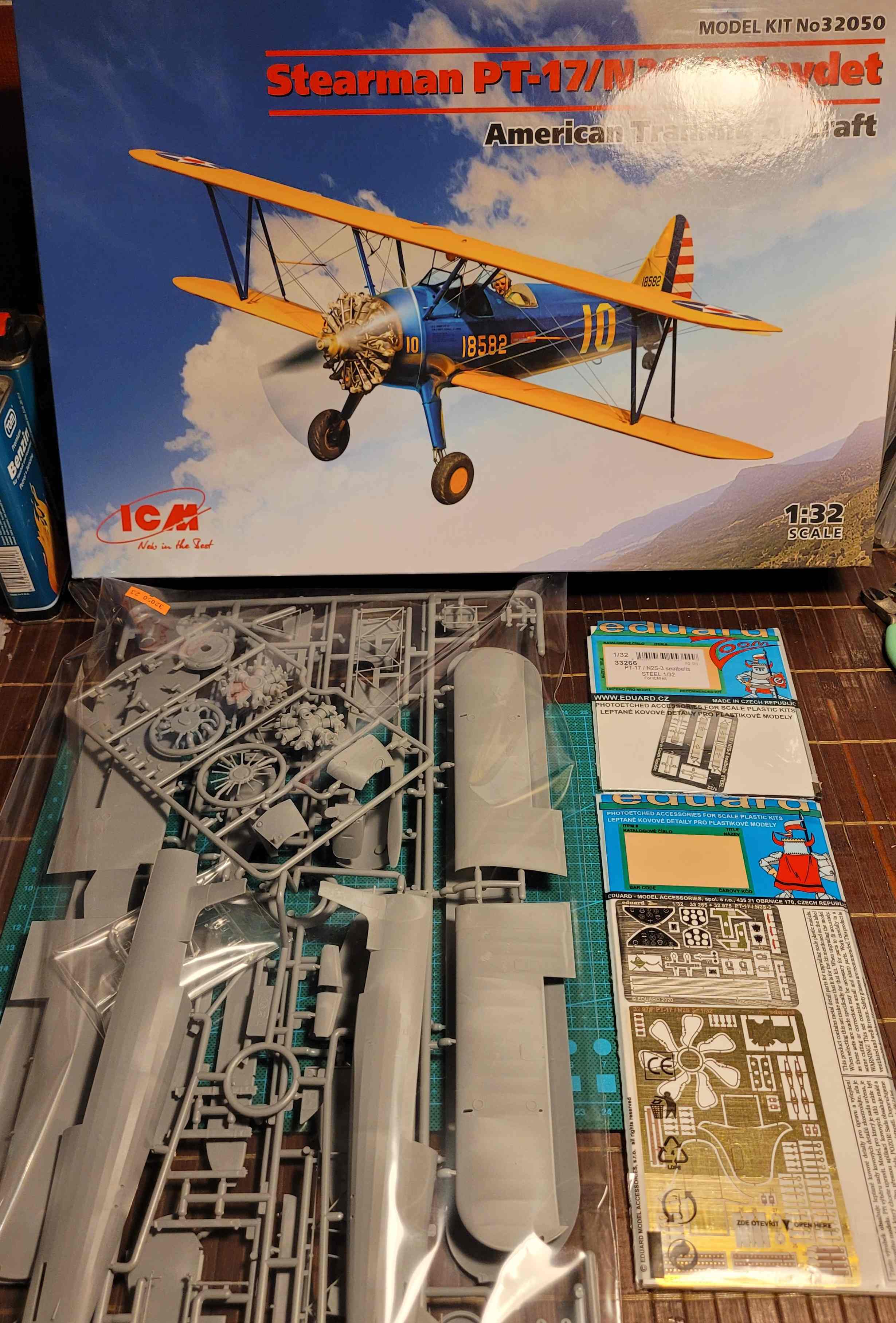

Hallo an alle Interessierten. :)
Nach dem Bausatz ist vor dem Bausatz, also...auf ein Neues.
Ich nehme euch dieses Mal mit auf eine Reise zurück in das Jahr 1972 (das Jahr, in dem die Filmvorlage für dieses Projekt veröffentlicht wurde).
Die Rede ist von der Boeing PT-17 aus dem Film "Zwei Himmelhunde auf dem Weg zur Hölle". Genauer gesagt vom knallbunten Doppeldecker gleichen Typs, den Plata und Salud (Bud Spencer und Terence Hill) wieder auf Vordermann bringen.
Mein bester Kumpel ist ein großer Fan der Kultfilme mit den beiden und feiert demnächst seinen 40. Geburtstag. Was gibt es für einen besseren Anlass/Vorwand, um als Geschenk für ihn ein Modell zu bauen? :lol:
Meine Wahl fiel hier auf den Bausatz von ICM in 1:32. Der war zwar deutlich teurer als der von Revell, aber hier war mir die bessere Qualität wichtiger. Zusätzlich habe ich mich zum ersten Mal bewußt mit Ätzteilen eingedeckt, um das ganze noch zusätzlich zu pimpen.
Besonderes Augenmerk wird bei dem ganzen Projekt zum einen das Verbauen der Ätzteile sein, da ich hierin noch keinerlei Erfahrung habe. Zum anderen stellt die Bemalung/Lackierung dieses Mal eine kleine Herausforderung dar, da für die Filmversion keinerlei Decals auf dem Aftermarket zu finden sind. Sprich, das wird alles per Hand gepinselt.

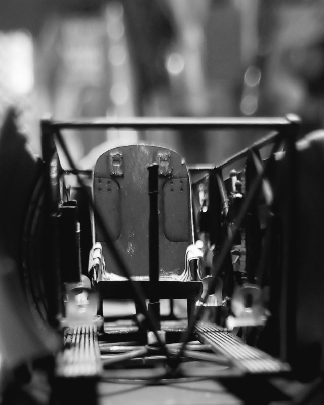

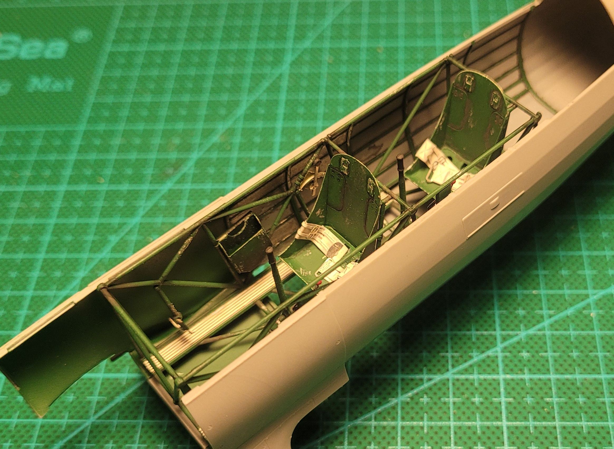

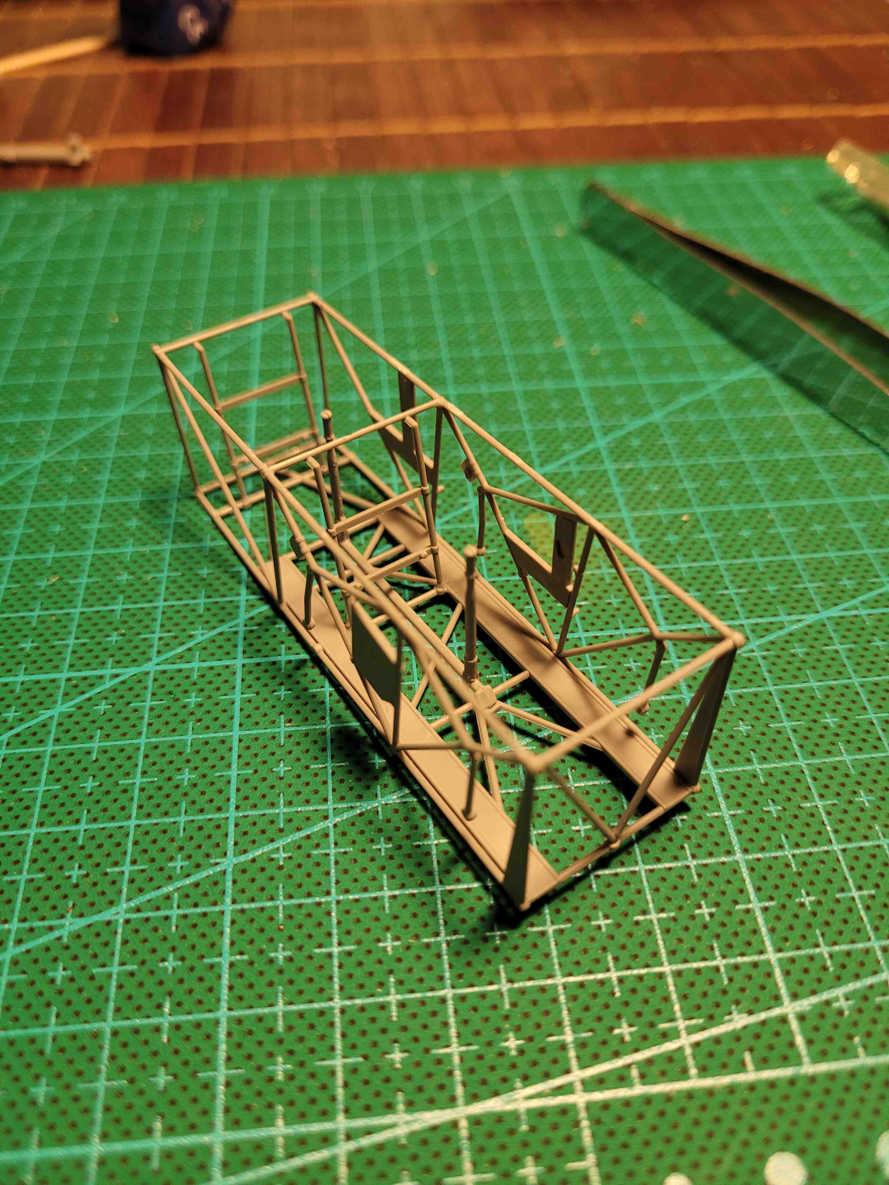

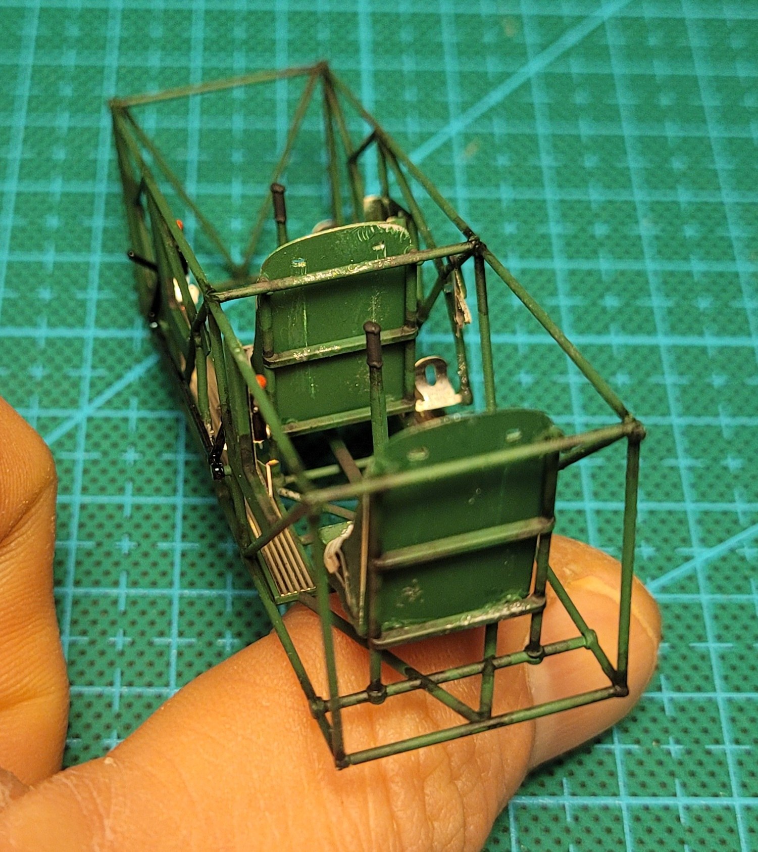

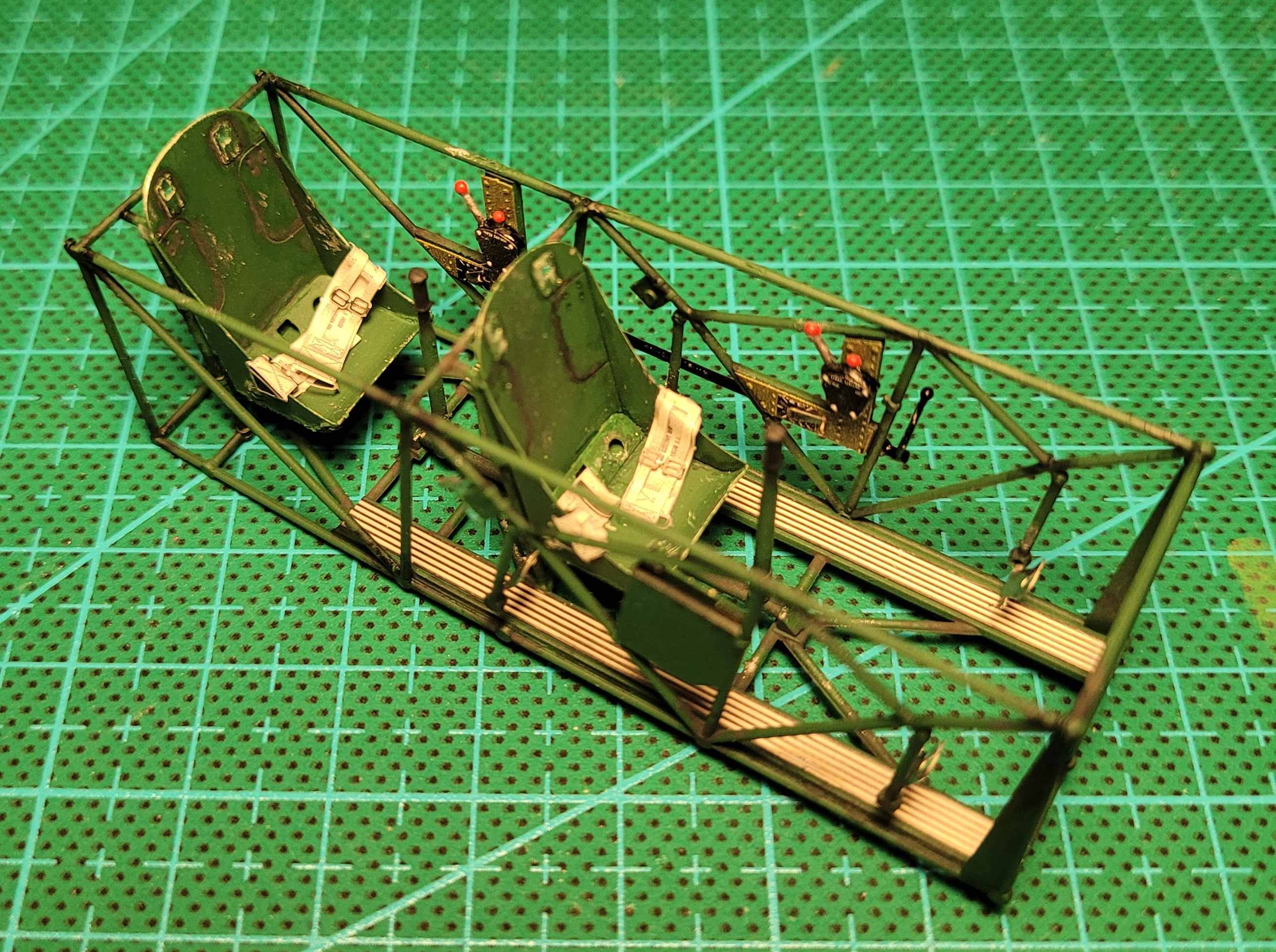

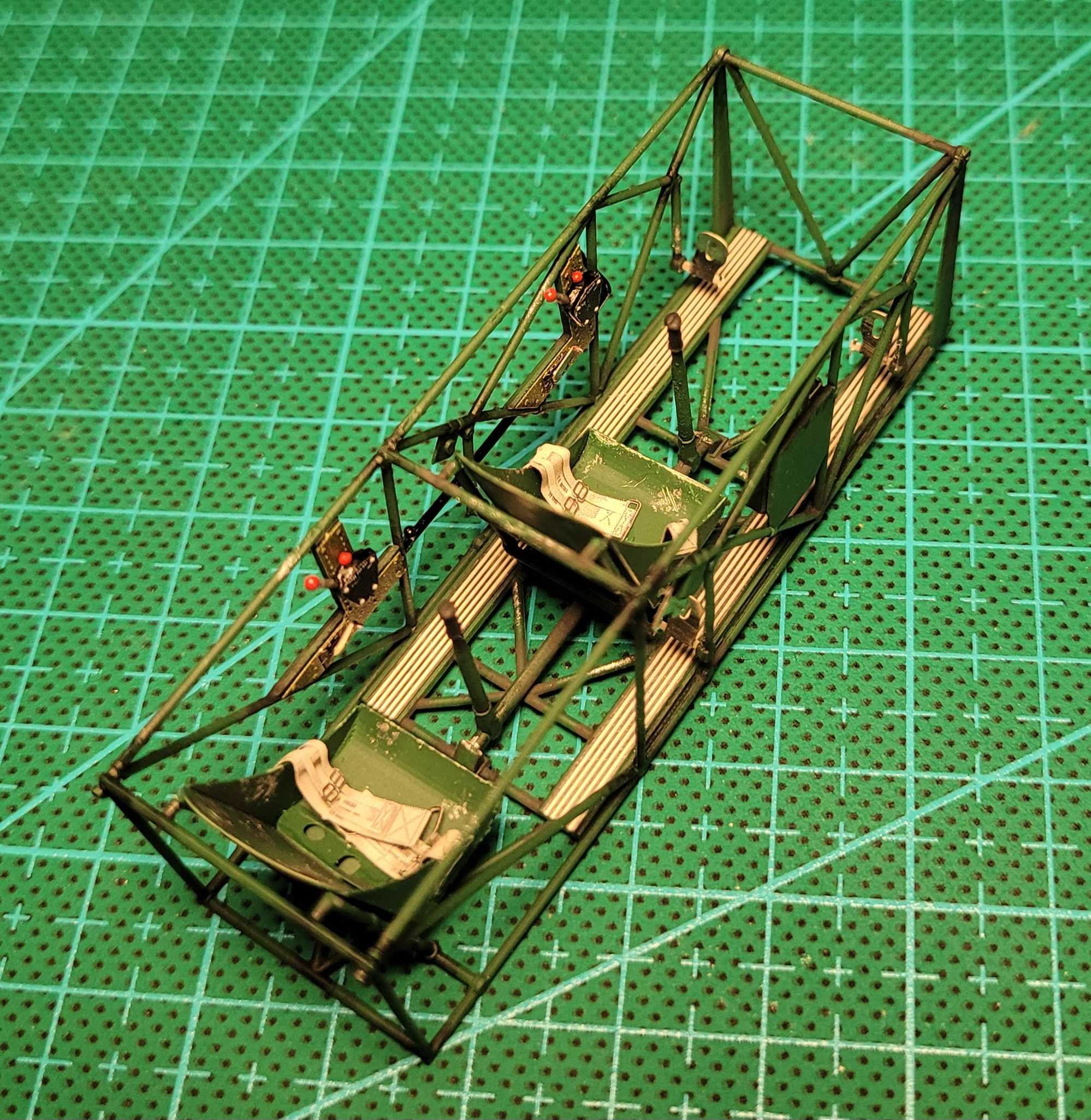

Los ging es heute wie üblich mit den Cockpit bzw mit dem Stützkafig (?). Schwierig war hierbei für mich mal wieder das auslösen der feinen Strukturen vom Spritzling und das versäubern, ohne was kaputt zu machen. :roll:
Nachdem das erledigt war, ließen die Teile sich passgenau zusammensetzen.

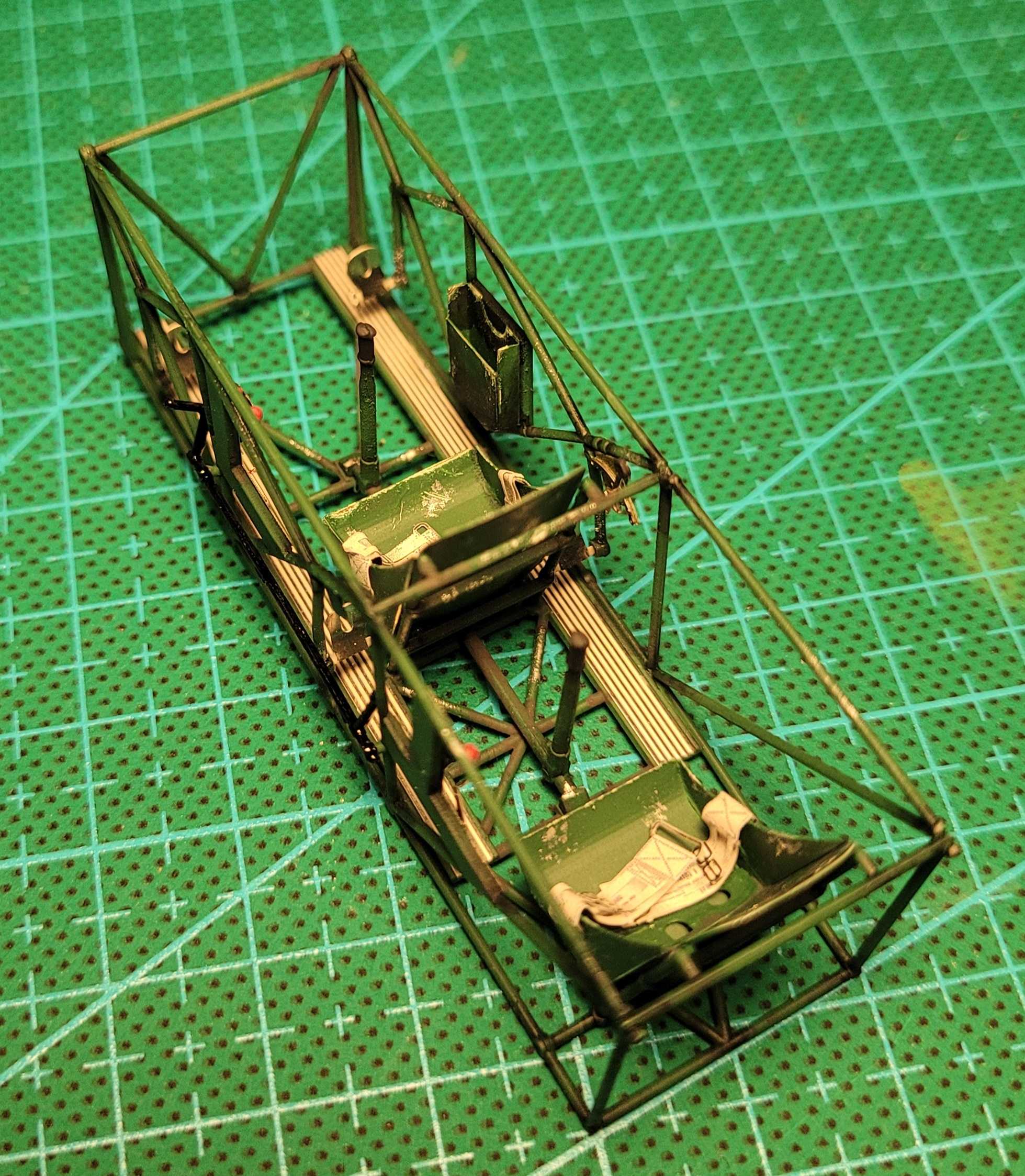

Der fertige Käfig wurde dann mittels Airbrush weiß grundiert und anschließend grün gesprüht. Anschließend wurden Details gepinselt(Griffe, Hebel usw). Da der Flieger im Film von innen nicht zu sehen ist, habe ich mich hierbei an Cockpit-Aufnahmen aus dem Netz gehalten.
Die Sitze aus dem Bausatz wurden durch Sitze aus Metall ersetzt und mit Gurten ergänzt.
Zu guter Letzt gab es noch etwas Alterung. Dunkle Stellen wurden mit Acrylfarbe realisiert, mit Alu Metallic Enamel gab es einige Kratzer hier und da. An den Ätzteilen ließen sich Abnutzungsspuren zusätzlich recht einfach durch Abkratzen der Farbe darstellen.

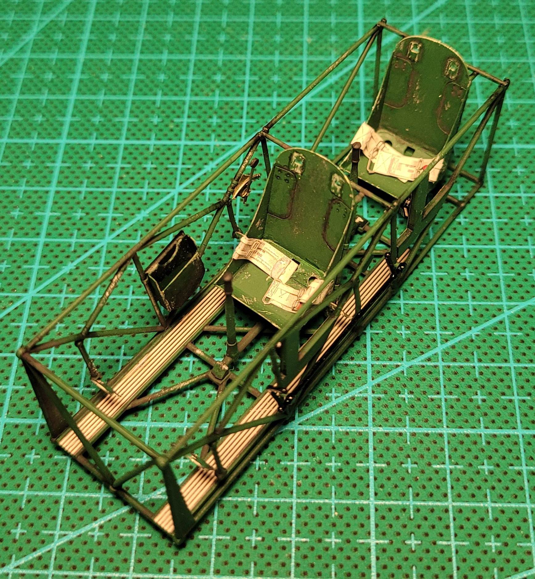

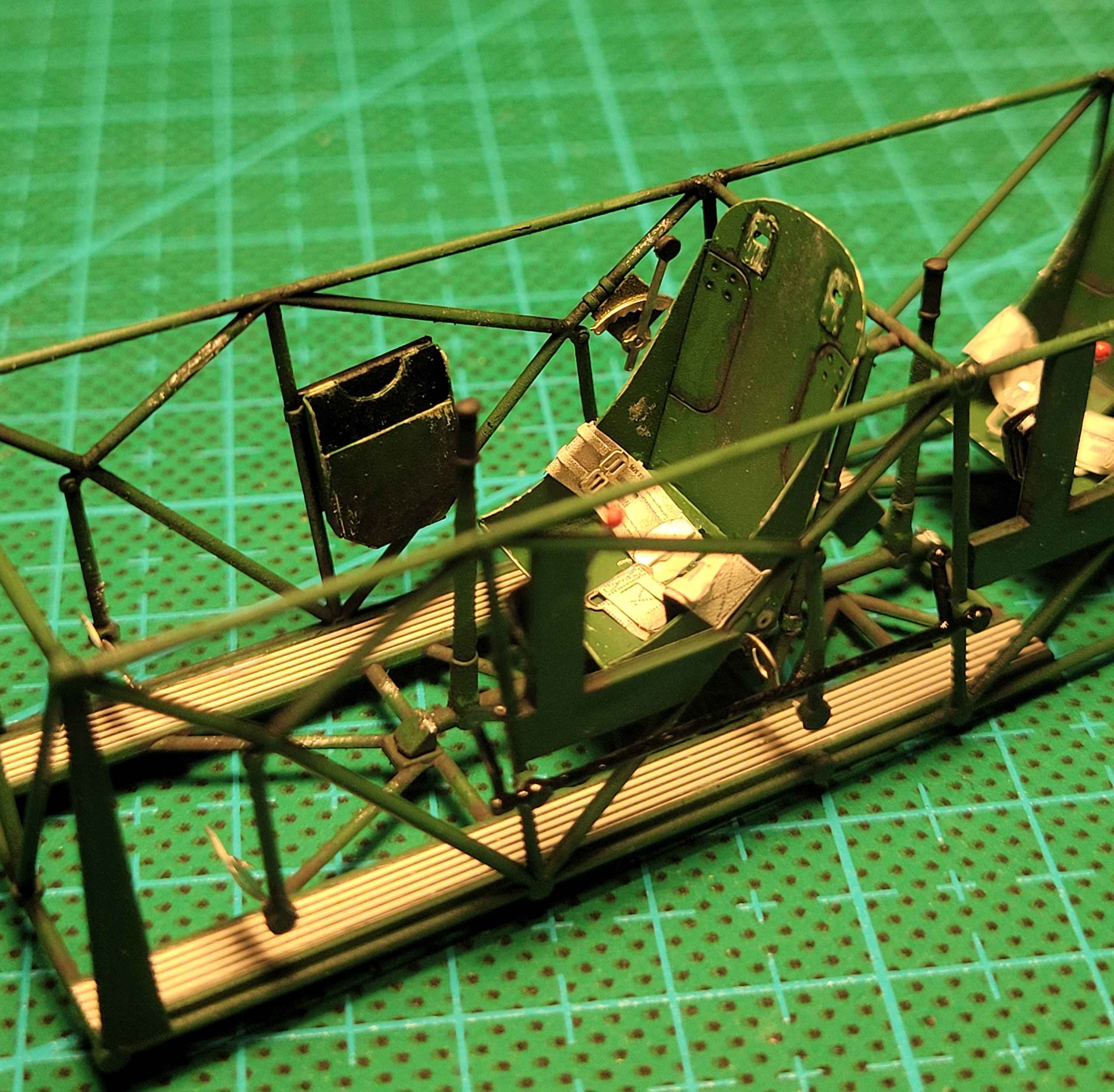

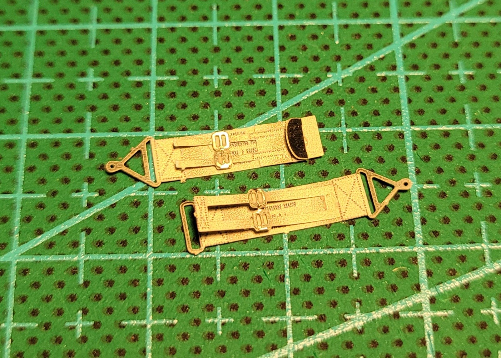

Hier nochmal die, wie ich finde, recht hübschen Gurte im Detail. Was mich dezent irritiert, es sind lediglich Beckengurte im Ätzteilesatz enthalten. Nicht die gewohnten "Hosenträger-Gurte".
Gruss, Steffen.

Moin Steffen!
Seht guter Anfang, überzeugt mich. Was die Beckengurte angeht, so ist das richtig. Schultergurte gab es bei dem Flieger zu Anfang nicht. Es ist möglich das die später nachgerüstet wurden, aber ursprünglich, wie bei vielen Flugzeugen dieser Zeit, nur Beckengurte.

Ah, okay. Vielen Dank für die Erklärung zu den Gurten. Gut, dass es Leute gibt, die Bescheid wissen :thumbup:

Beiträge: 1921
Been thanked: 44 times
Eine schöne Arbeit. Die Alterung wirkt realistisch um nicht zu sagen perfekt.

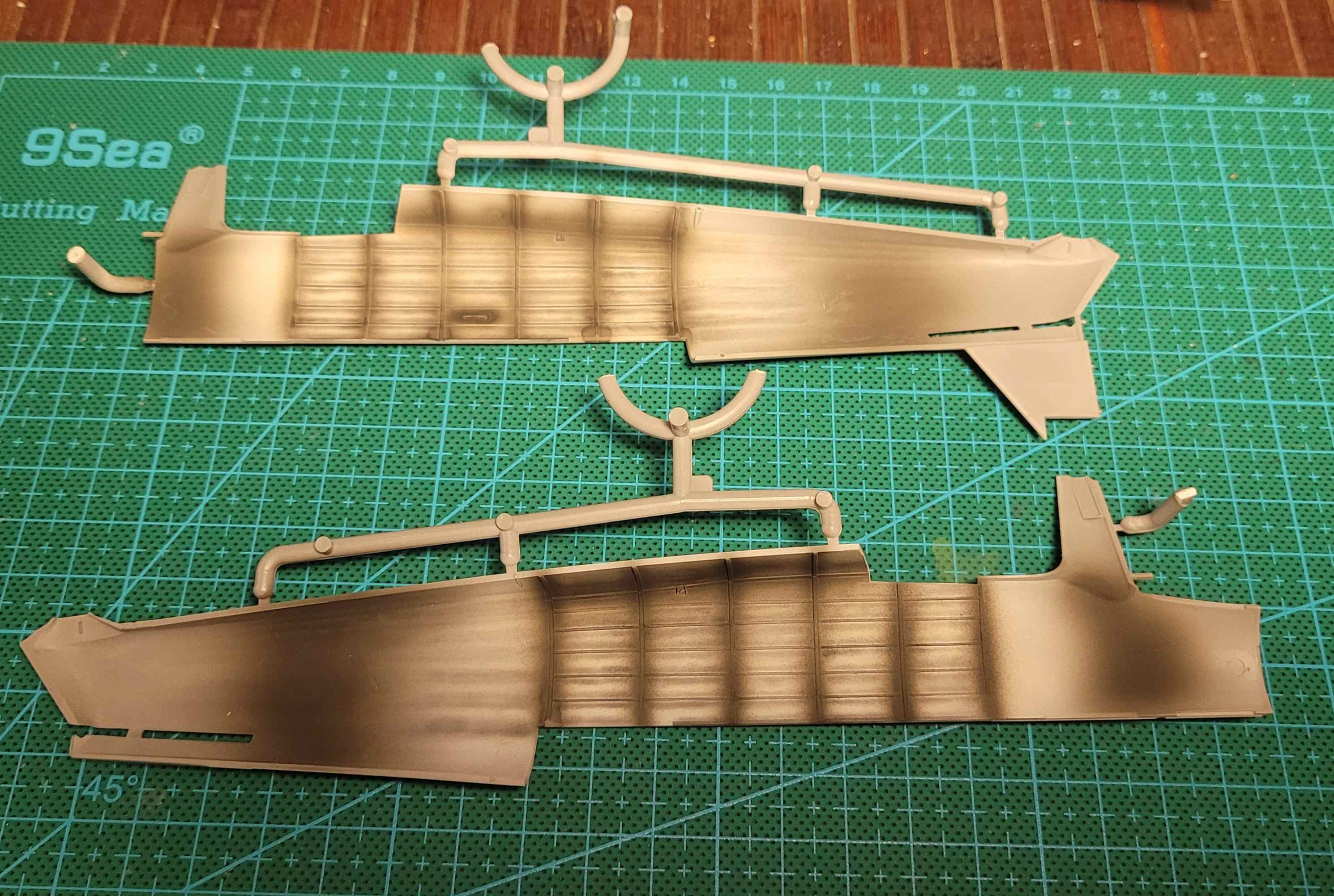

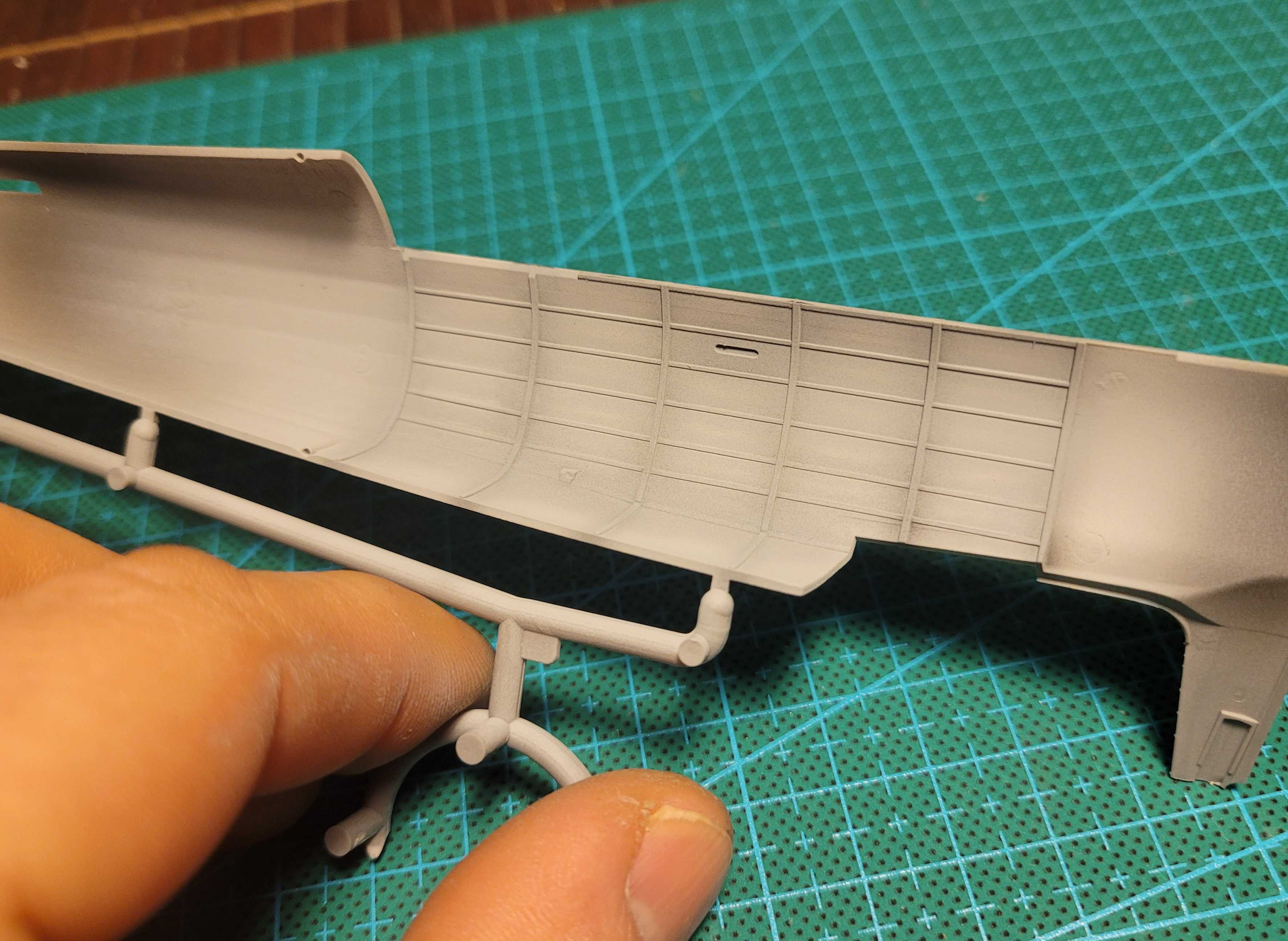

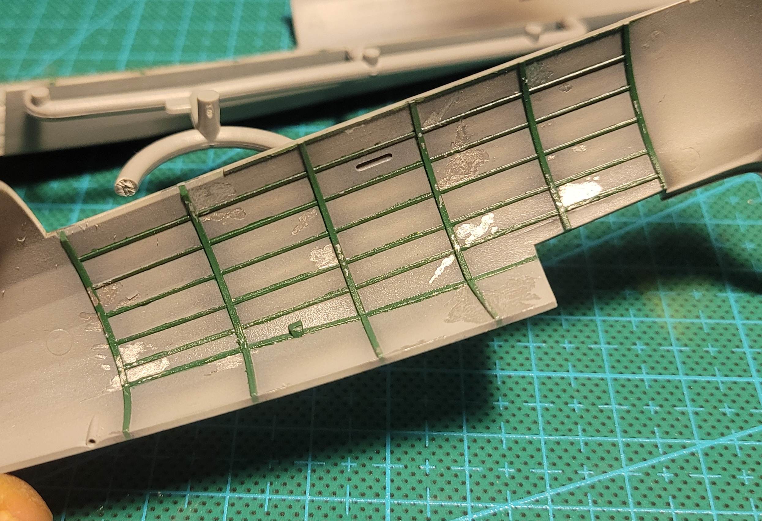

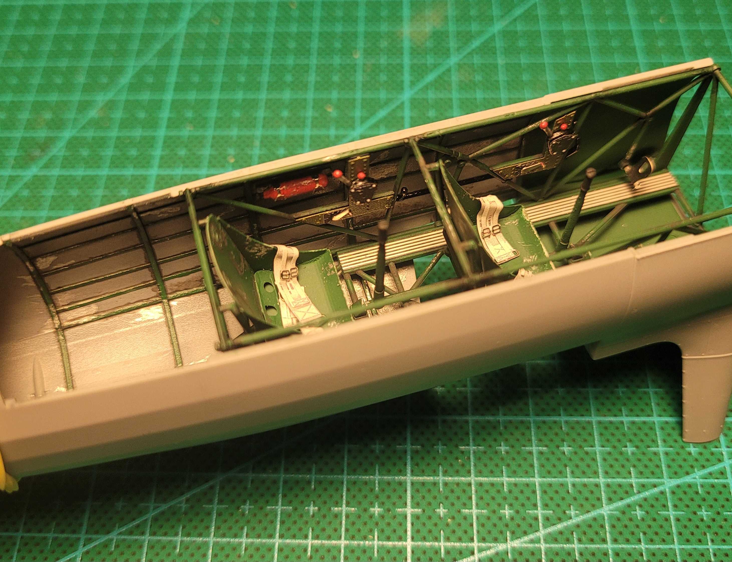

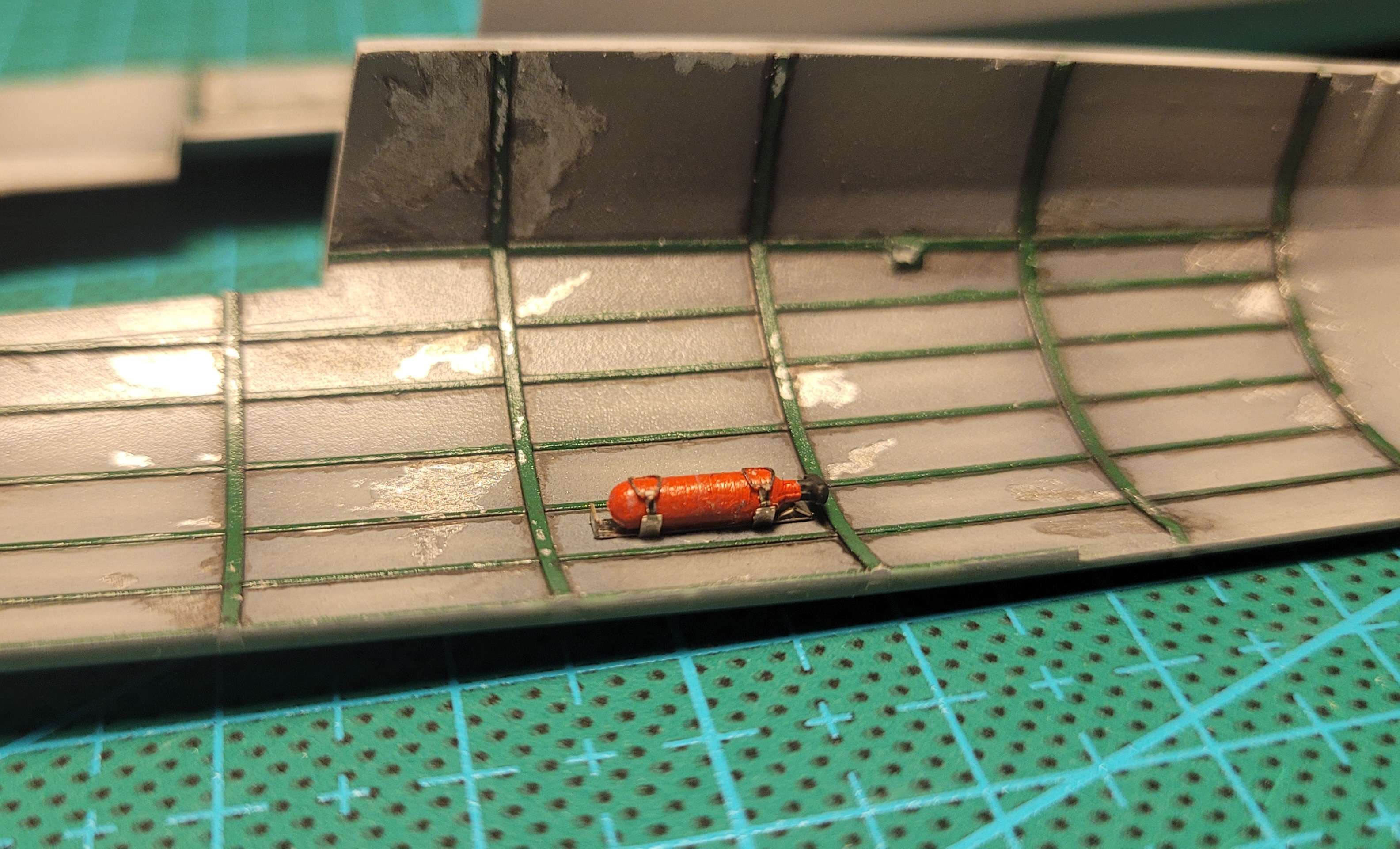

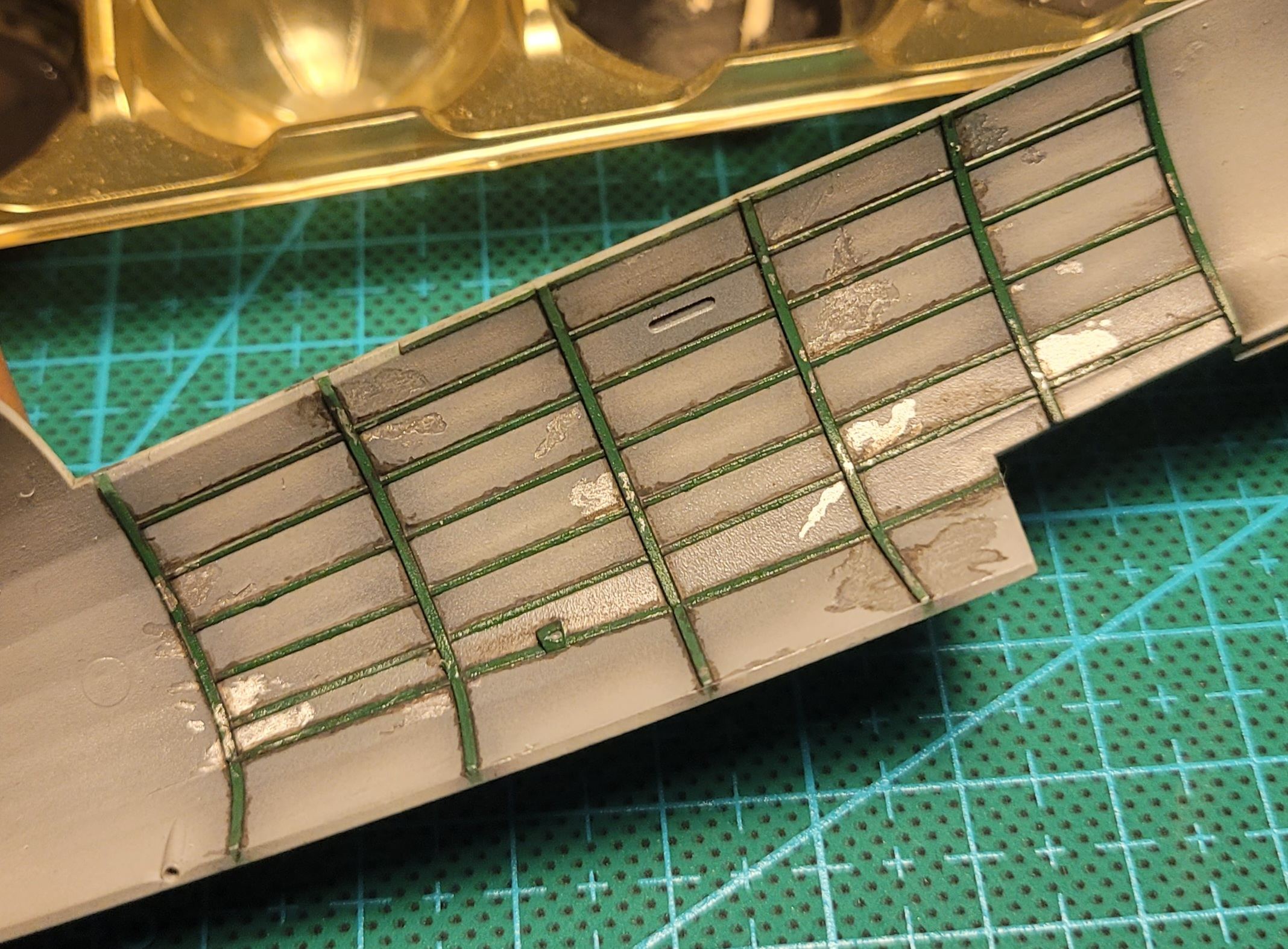

Weiter geht es mit dem "Innendesign" des Cockpits. Da der Flieger im Film ein ziemlich abgewrackter Scheunenfund war, In dessen Innenraum sich allerlei Schrott und Müll befand, dürfen auch die Seitenwände ein wenig...mhmm...derangiert aussehen. :lol:
Zuerst aber, ganz standardmäßig, ein leichtes Pre-Shading, anschließend die Grundfarbe.
Danach gab es eine Schicht Klarlack. Die Bereiche zwischen den Spanten habe ich im folgenden Schritt abgeklebt, um die Spanten dann in dunkelgrün zu brushen. Beim abziehen des Tapes ging stellenweise einiges der darunter liegenden Grundfarbe flöten.
Das war mir aber durchaus recht, hat es doch für tatsächlich zufällig platzierte Spuren gesorgt. Diese habe ich dann in Alu metallic nachgepinselt und abschließend die waagerechten Streben in stundenlanger Kleinarbeit mit dem Pinsel angemalt.
Danach gab es, um den Zustand zu konservieren, erneut eine Schicht Klarlack. Um die Struktur der Wände zu betonen und um die doch arg glänzenden "Schadstellen" etwas abzustumpfen, folgte ein leichtes Wash mit Enamel (schwarz+blau+braun).
Ausserdem kam noch der Bord-Feuerlöscher an seinen Platz.

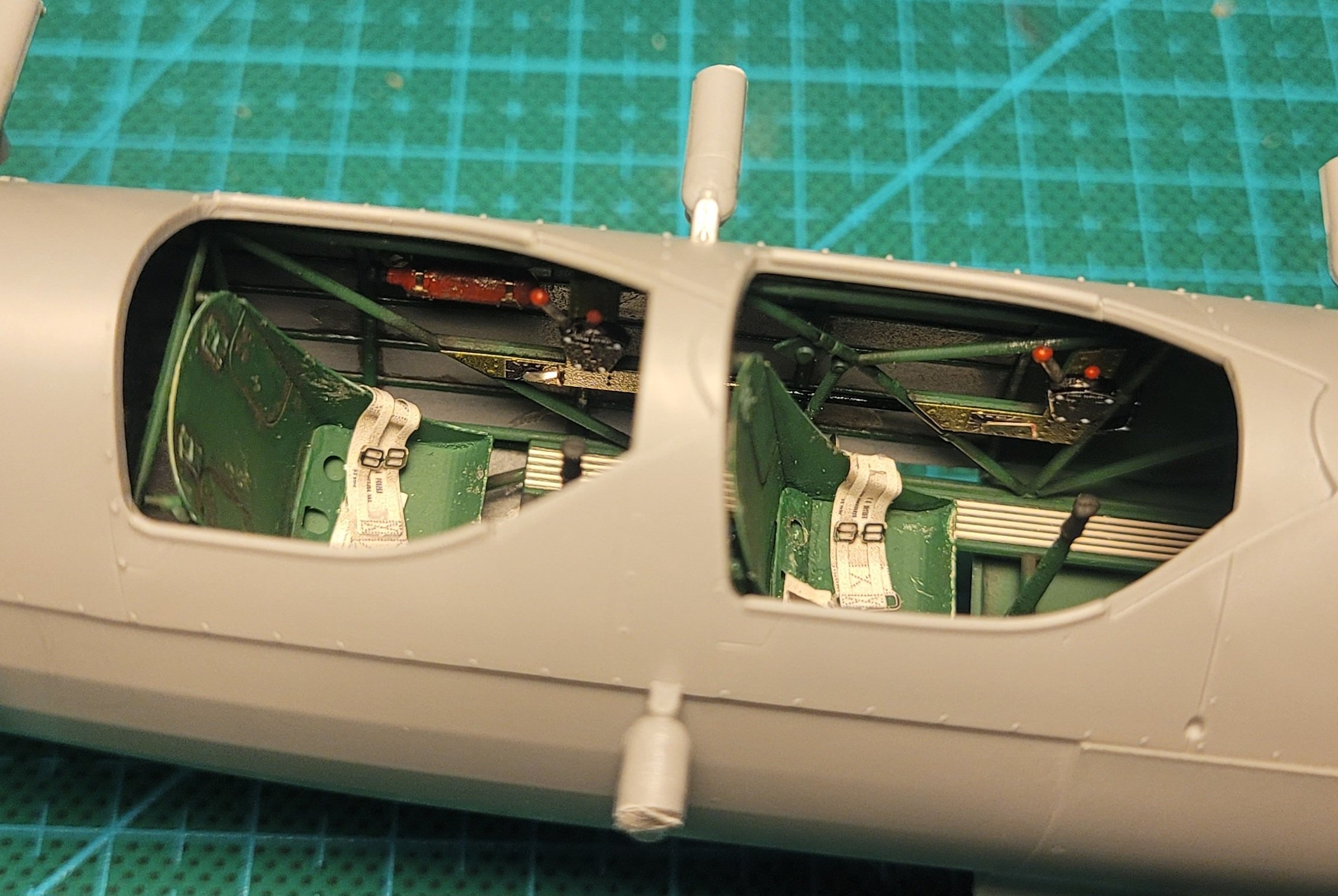

Somit war alles fertig zum zusammensetzen. Dabei gab es keinerlei Probleme, alles passte haargenau.
So sieht es jetzt aus:
Probehalber mal die Cockpitabdeckung lose drauf gelegt...macht nen guten Eindruck
Das war's fürs erste...zu guter Letzt noch eine kleine Impression in schwarz-weiss. Mein innerer Hobbyfotograf konnte sich einfach nicht beherrschen :mrgreen:
Gruss, Steffen.

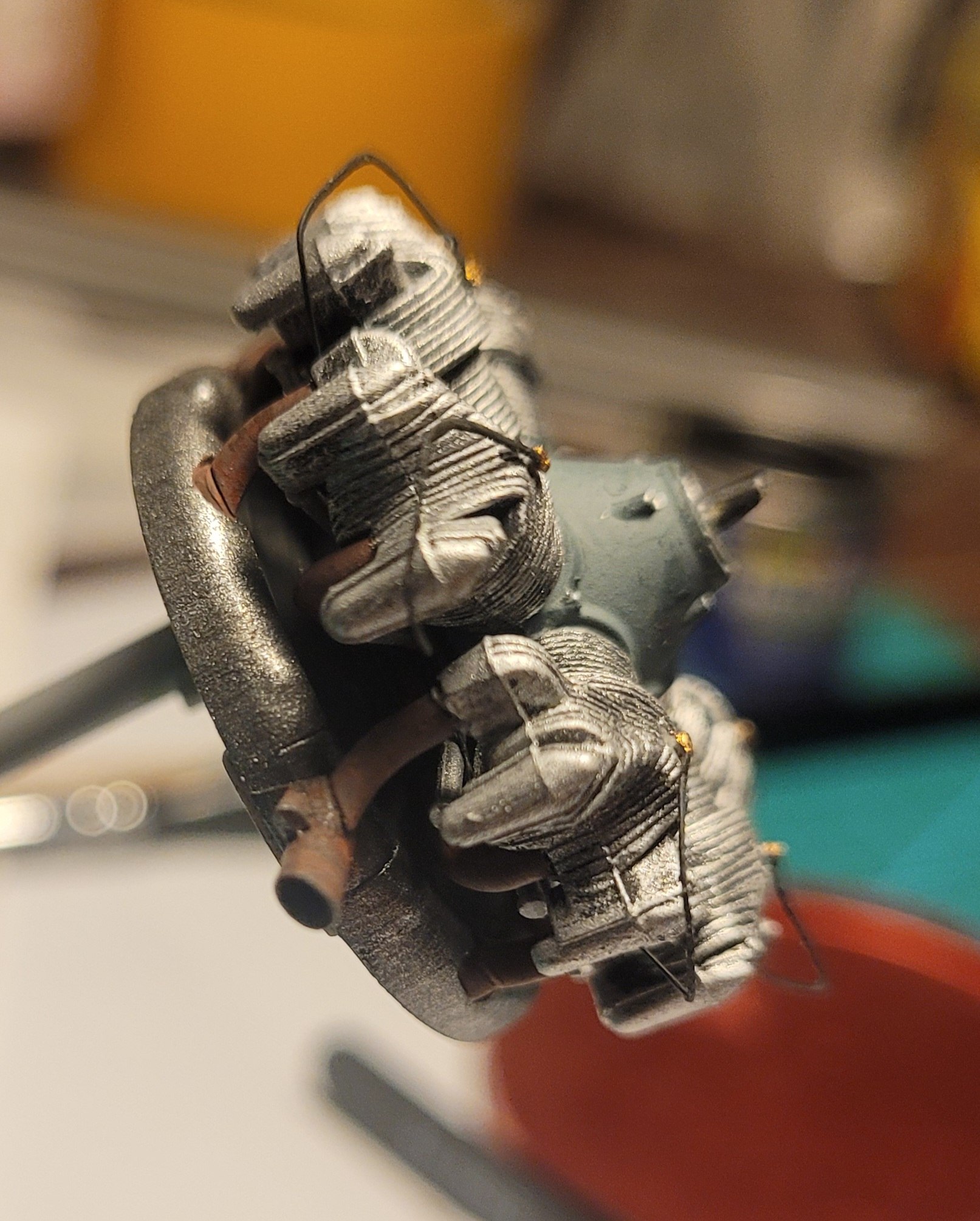

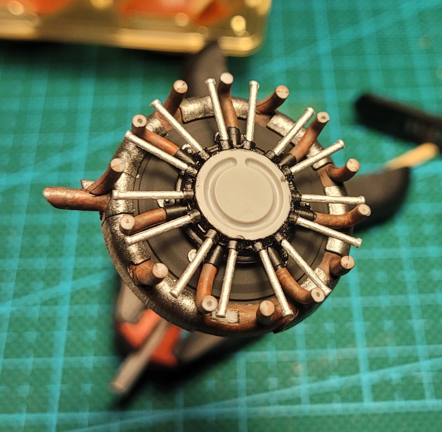

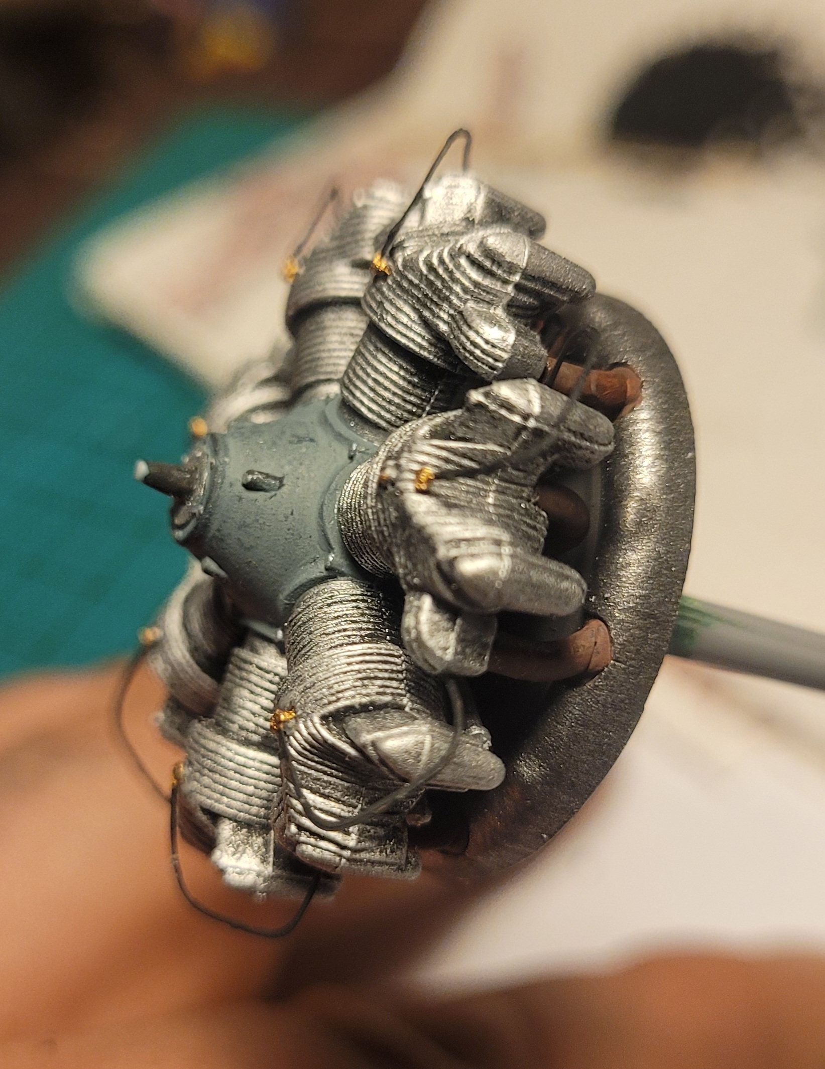

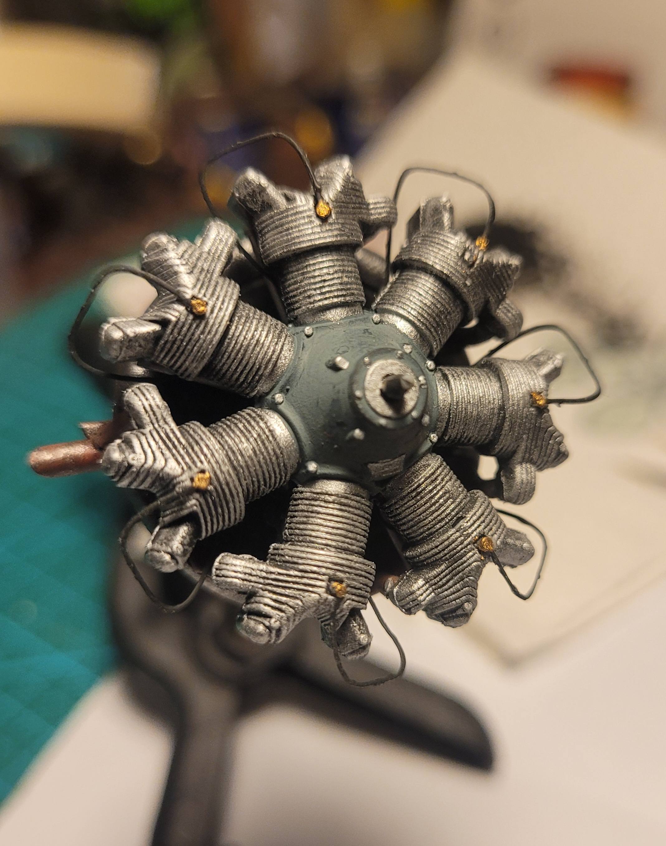

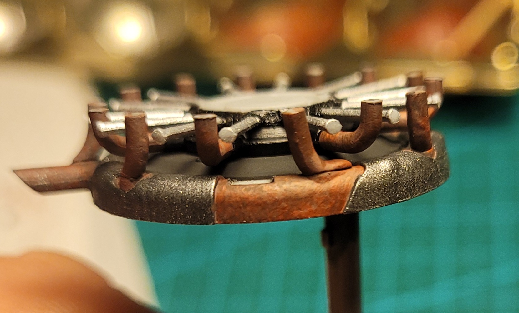

Achja...in der Zwischenzeit hab ich mich schonmal dem Motor gewidmet... :D
Dazu gibt es wenig zu sagen. Alle Teile wurden mattschwarz grundiert. Dann an den jeweils passenden Stellen mit Eisen, Alu, Messing bemalt/trocken gepinselt. Zusätzlich versucht, ein bisschen Rost darzustellen. (davon könnte an die rumpfseitige Abdeckung evtl auch was drauf).
Dann unter Haareraufen zusammen gesetzt, das Ätzteil für die Leitungen hat mich kirre gemacht.
Jetzt erst mal trocknen lassen und dann evtl noch bisschen altern.
Zu guter Letzt mal ein kleiner Vergleich:

der Motor sieht auch sehr gut detailliert aus :thumbup:

Hi Steffen,
der Motor sieht stark aus :clap: :clap: :clap:

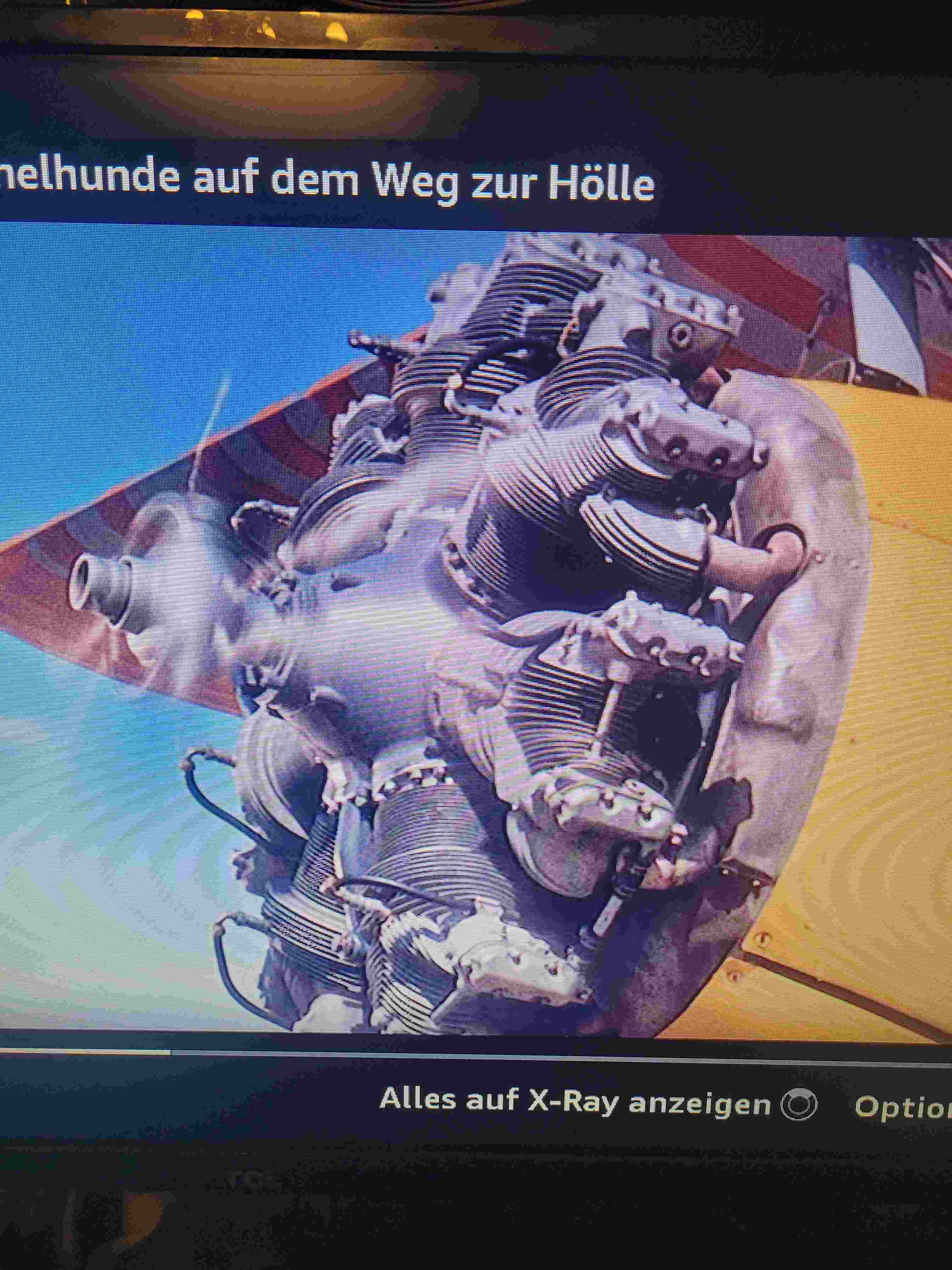

Ich glaube, der Verlauf der Zündkabel ist recht frei interpretiert.
Die Zündkerze steckt senkrecht (quer) im Zylinderkopf und ist mit der Halterung etwas länger (und dicker). Daran schließt sich mit einem kurzen Stück rechtwinklig das Kabel an und es verläuft dann seitlich unterhalb (!) des Ventildeckels nach hinten, nicht oben drüber. Überprüf das noch einmal, sonst ruinierst du den guten Gesamteindruck.
Das Zündkabel rechts in deinem Bild scheint abgebrochen zu sein.
Ansonsten: ziemlich eindrucksvoller Bau. Der zu Beschenkende wird sich freuen.
