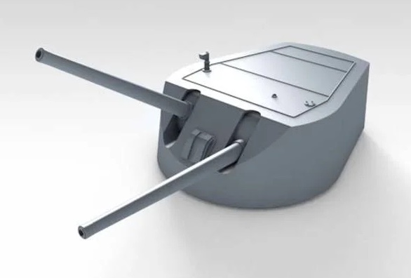

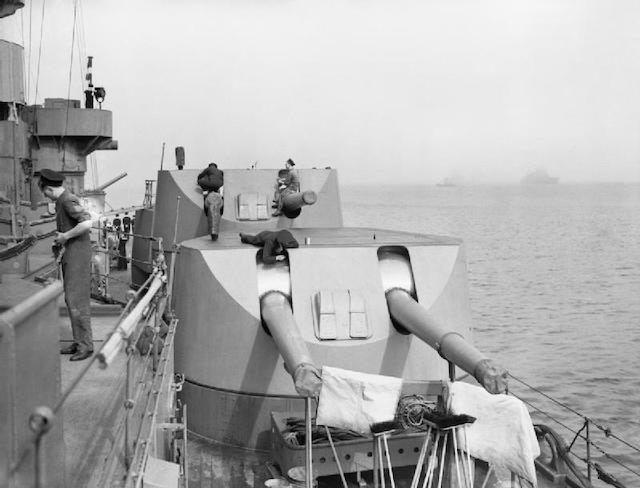

Mittlere Artillerie
Zu den Geschütze der Mittelartillerie: Auch hier habe ich mich bei Zubehör im Massstab 1/700 bedient: Nimmt man einfach 60% der Grösse, dann ist man etwa bei 1/1200.
Sieht jedenfalls deutlich besser aus als die klobigen Originale aus Plastik aus. Desweiteren sind schon erste Verfeinerungen bei den Beibooten zu sehen...
Grüsse, Leo

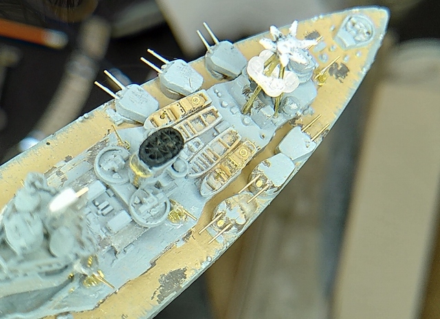

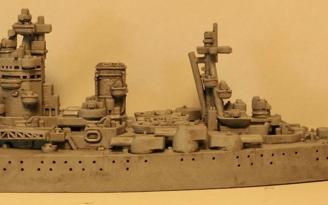

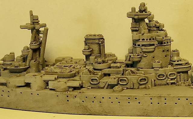

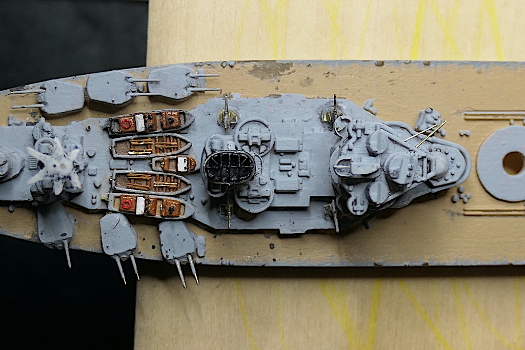

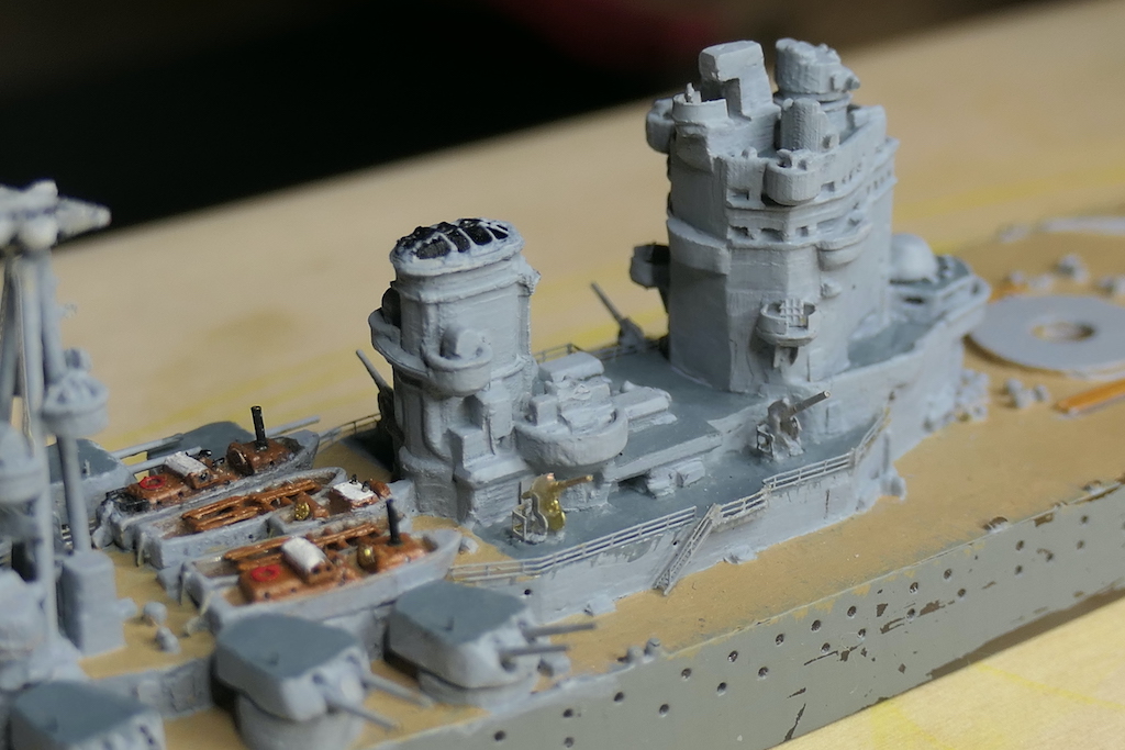

Beiboote und Geländer
Die nächste herausfordernde Fingerübung war das Verfeinern der Beiboote. Wieder mit Einzelteilen aus 1/700er Ätzteilsets bewaffnet, habe ich mir Fenster (z.B. aus Treppen), Rettungsringe, Belüftungsrohre, Schornsteine, Steuerräder und Ruder zusammengebastelt:
Während der Rohling im Zustand 1942 geschlossene Abschrankungen zur Begrenzung der Decks aufweist:

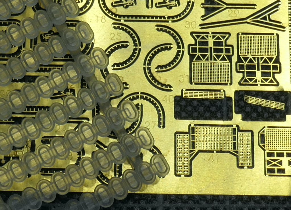

...musste ich diese für die 1941er-Version durch offene Geländer ersetzen. Hierfür konnte ich auf 1/1250 Elemente von Tom's Modelworks zurückgreifen. Für die Treppenaufgänge habe ich mich am Titanic 1/1200-Set des selbigen Herstellers bedient.
Das Ganze sieht im Moment vielleicht ein bisschen schäbig aus, da der erste Anstrich auf Grund des dauernden Rumhantierens wieder am Abblättern ist - abert Gepinselt wird abschliessend ja noch!
Grüsse, Leo

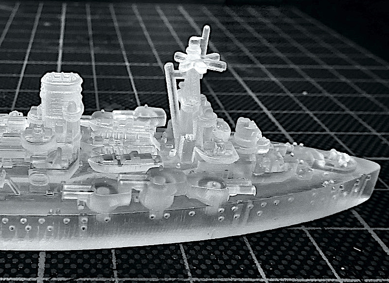

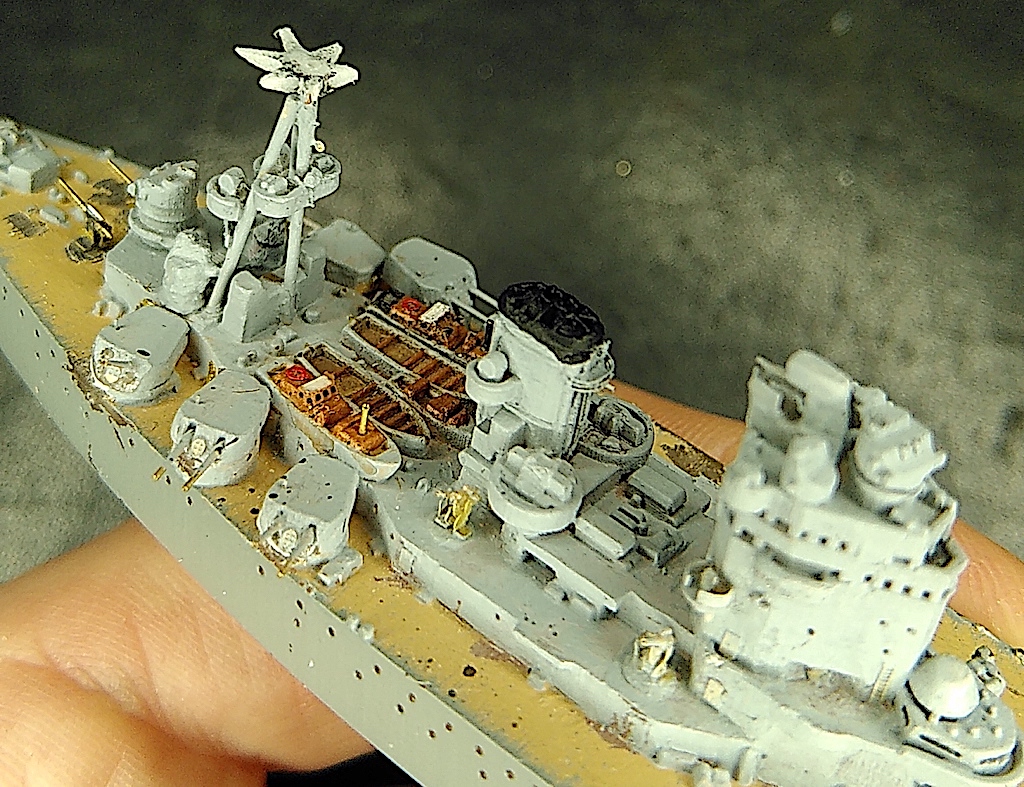

Sehr beeindruckend. Jetzt muss eigentlich nur noch diese merkwürdige Sternantenne auf dem hinterem Mast weg, dann sieht man auf den Fotos keinen Unterschied mehr zu einem 1:700er Modell
- Themistokles
- Beiträge: 105
- Registriert: Mo 7. Sep 2020, 00:11
- Wohnort: Schweiz
Na, "weg" muss die nicht, da diese Art von "Stern"-Plattform auf dreibeinigen Masten sehr typisch für brtitische Schlachtschiffe ist --> siehe z.B. auch bei der "Hood":ModellfreakDD hat geschrieben: Mo 30. Mai 2022, 16:17 Jetzt muss eigentlich nur noch diese merkwürdige Sternantenne auf dem hinterem Mast weg, dann sieht man auf den Fotos keinen Unterschied mehr zu einem 1:700er Modell![]()
Einfach etwas verfeinert muss sie werden - aber alles der Reihe nach. Jetzt sind erst mal die Rettungsinseln aka Carley Floats dran (nein, das ist keine Zecken-Nymphe):

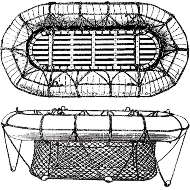

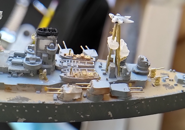

Carley Floats

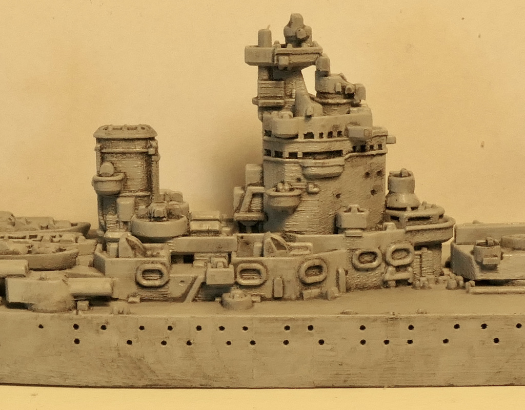

So sehen die Rettungsinseln am Rohling aus:
...und so die Standardrettungsinseln der Amerikaner und Briten original auf der Rodney:
...und als schematische Skizze:

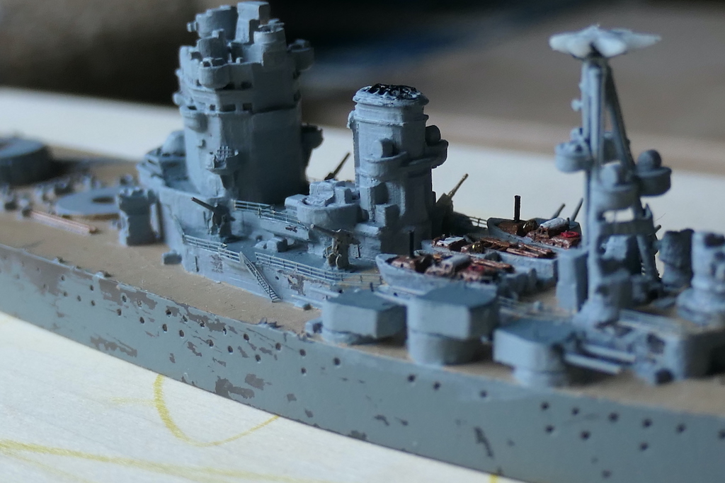

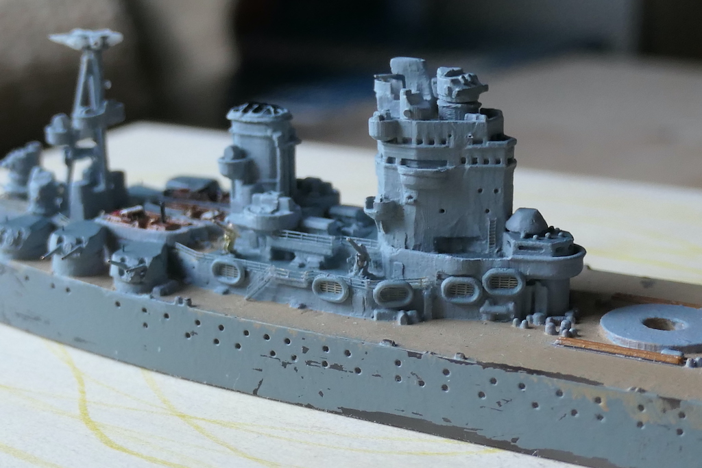

Zum Glück gibt es bei shapeways alles Nützliche und Unnötige - so auch Carley Floats im Massstab 1/1200. Also habe ich die Strukturen am Schiff weggeschabt, den Plastikboden der 3D-Drucke weggeschliffen und durch Radarantennen im Massstab 1/700 ersetzt und fertig ist das Mini-Float:
Hier das vorläufige Ergebnis. Möglicherweise ergänze ich sie noch um Paddel und zusätzliche Halteleinen. Man soll ja nicht untertreiben.

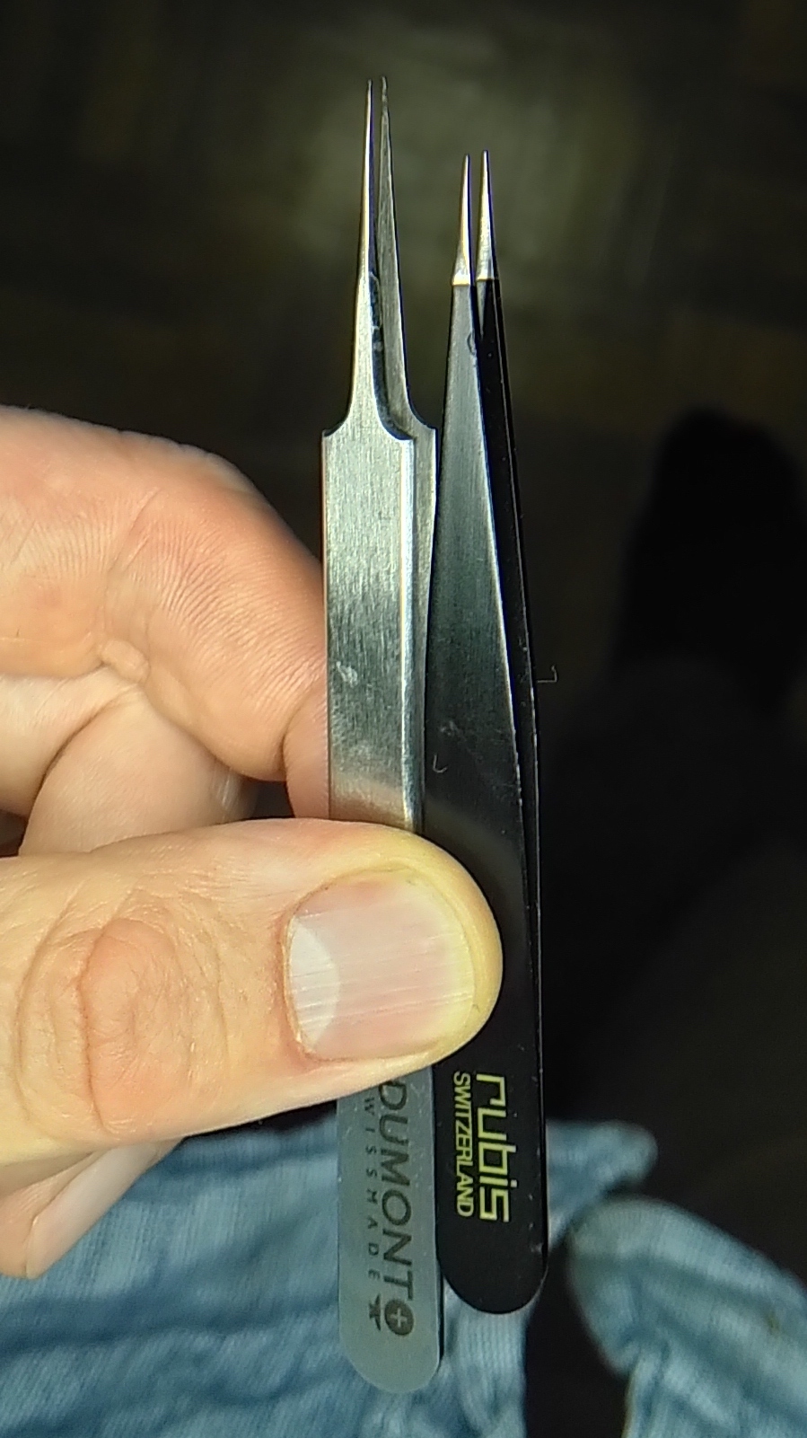

Zum "Zupacken" nehme ich am liebsten Pinzetten von NUBIS: die sind stabil und präzise. Dazu brauche ich eine Arbeitslampe mit integrierter Lupe.

Pinzette
Sorry, ich meine nicht NUBIS, sondern RUBIS. Und zwar folgende:
https://www.clickandbeauty.ch/Rubis-Pin ... ox-schwarz
Die ist zwar noch etwas teurer als das in diesen Forum gepriesene Modell von Dumont. Aber die Spitzen von Rubis ist kürzer und härter und treffen somit noch präziser aufeinander:
Die von Dumont hat sich bei mir auch schon verbogen - zwar konnte ich sie wieder zurechtbiegen, ganz so genau wie bei der Rubis treffen die Enden aber nicht mehr aufeinander. Und wenn ich z.B. nach 0.1mm Draht greife, dann ist das sehr entscheidend. Denn bei der Dumont spicken mir gegriffene Gegenstände häufiger davon als bei der Rubis.
Mit integrierter Lupe finde ich übrigens auch noch eine interessante Idee:
https://www.clickandbeauty.ch/Rubis-Pin ... spitz-Inox
