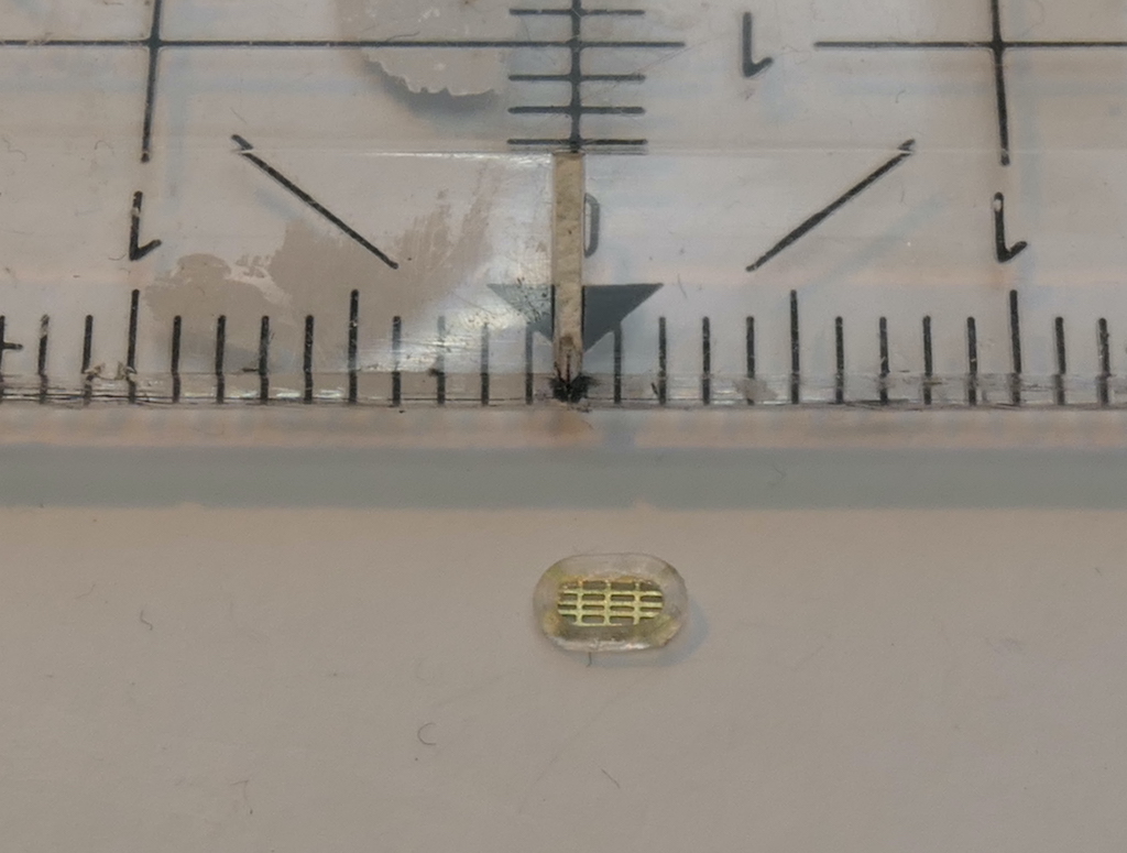

So sehen die Rettungsinseln am Rohling aus:
...und so die Standardrettungsinseln der Amerikaner und Briten original auf der Rodney:
...und als schematische Skizze:
Zum Glück gibt es bei shapeways alles Nützliche und Unnötige - so auch Carley Floats im Massstab 1/1200. Also habe ich die Strukturen am Schiff weggeschabt, den Plastikboden der 3D-Drucke weggeschliffen und durch Radarantennen im Massstab 1/700 ersetzt und fertig ist das Mini-Float:
Hier das vorläufige Ergebnis. Möglicherweise ergänze ich sie noch um Paddel und zusätzliche Halteleinen. Man soll ja nicht untertreiben.
Grüsse, Leo
