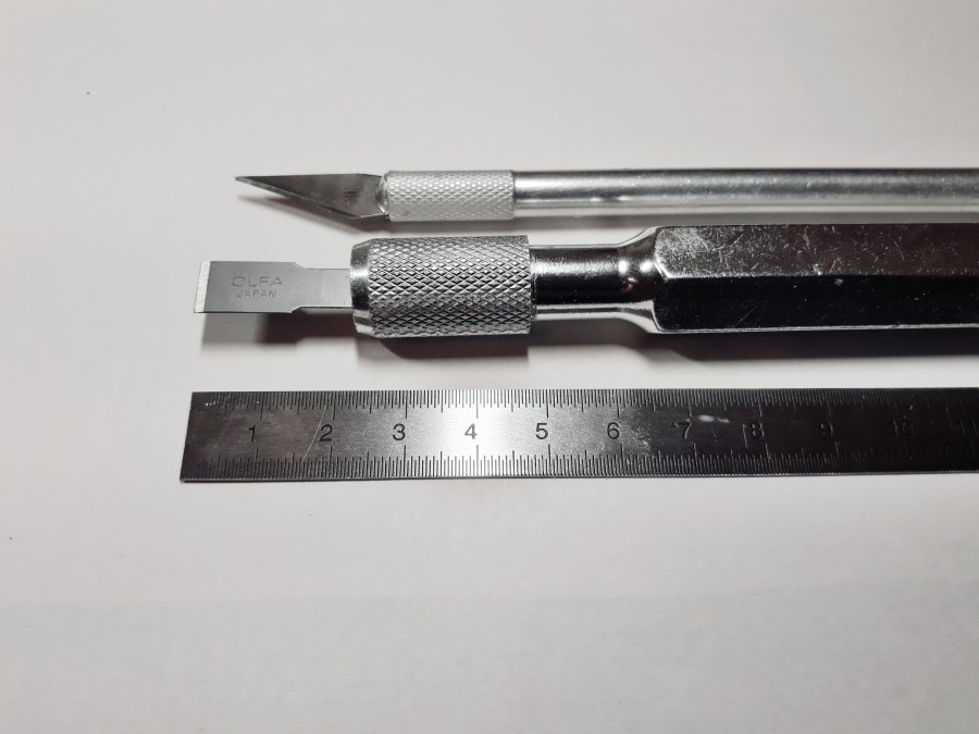

Gunnet hat geschrieben: Fr 1. Mär 2019, 21:45 Was hast denn für ein Teil zum Biegen von Pe? ... muss mir jetzt auch was zulegen...
Bild 064.jpg (79.18 KiB) 6582 mal betrachtet
In der Regel benutze ich die auf dem Foto gezeigten Werkzeuge zum Biegen. Ein extra Biegewerkzeug hab ich mir nicht zugelegt. Wollte zum einen nicht das Geld dafür hergeben und zum anderen müssen viele Teile mehrfach und in unterschiedlichen Richtungen gebogen werden. Ich bin mir nicht sicher, ob das mit einem Biegewerkzeug besser und / oder einfacher gelingt.
Ich denke, dass du wenigstens zwei der drei Teile zu Hause hast. Und damit sollte es auch bei dir klappen.
Im Moment bin ich damit beschäftigt, die Insel für die Tarnlackierung abzukleben, was eine höllische Frickelsarbeit ist. Daher hab ich keine PE-Teile zu bearbeiten. Es wird auch noch längere Zeit dauern, bis wieder was an Ätzteilen gebraucht wird. Sonst würde ich gern eine kleine Fotoreihe machen und zeigen, wie ich vorgehe.

Danke! Das war jetzt mal eine Info, die mir echt weiterhilft! :clap: ich wollte mir nämlich auch schon Biegewerkzeug besorgen, schreckte aber aufgrund des Preises und der Vielfalt davor zurück. Aber das hier von dir benützte sieht doch ausreichend zweckmäßig aus! Prima! Einzig, das Teil in der Mitte, wie nennt man das? Ist das so eine Art Spatel?

TitanicMaster401 hat geschrieben: Mo 4. Mär 2019, 14:32 Einzig, das Teil in der Mitte, wie nennt man das? Ist das so eine Art Spatel?
Das Teil in der Mitte hat möglicherweise verschiedene Bezeichnungen. Bei Axel's Modellbaushop heisst es zB "Stecheisen" bzw "Schaber". Gibt es in unterschiedlichen Breiten.

Danke für die Auskunft... habe sogar alle 3 Utensilien im Werkzeugfundus :D
Nichts desto trotz habe ich mir von Steel-Models das Easy-Bend besorgt... heute ausprobiert... und ich muss sagen ich bin begeistert... geht so einfach, so exakte Kanten und Winkel.. da freu ich mich schon darauf die Flaks von Griffon zu zimmern :thumbup:

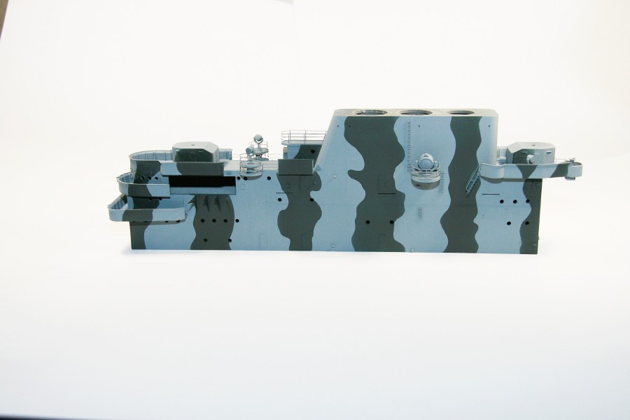

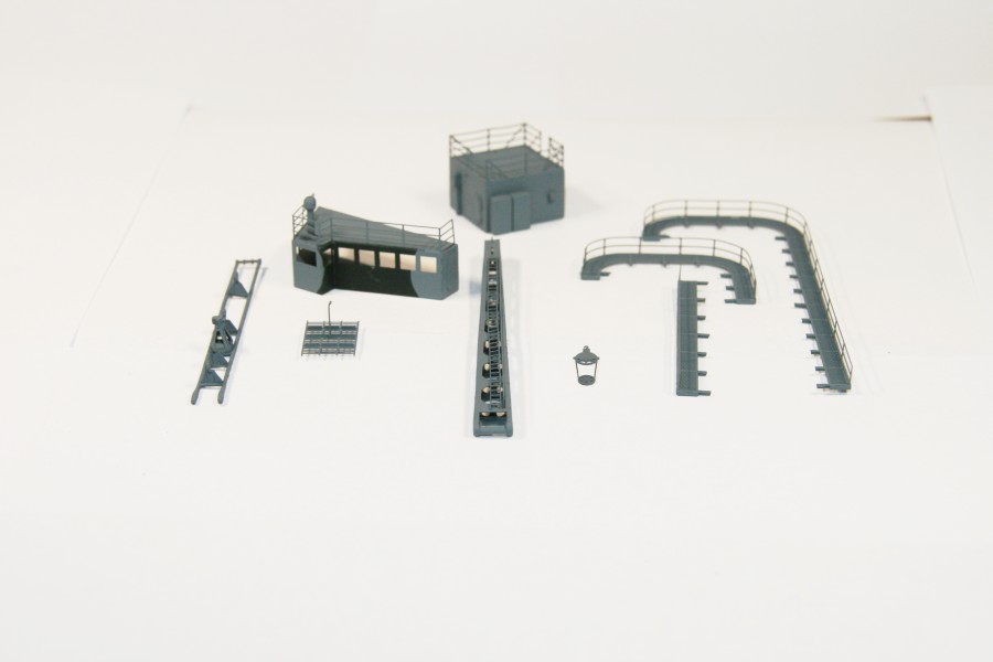

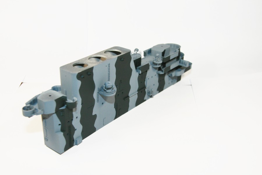

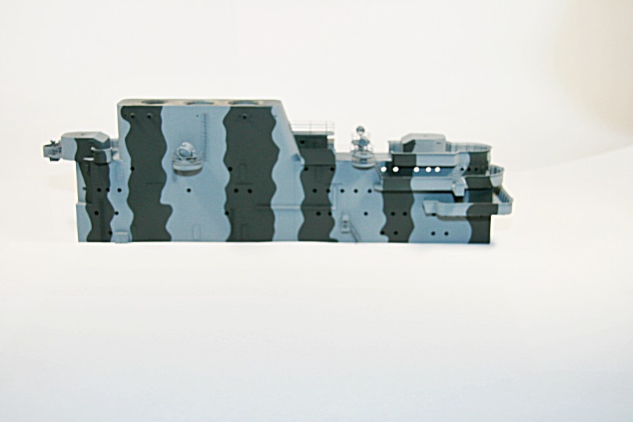

Update #5
Die Teile des Inselaufbaus sind lackiert.

Zuerst habe ich eine Grundierung mit MIG Amo One Shot Primer schwarz aufgebracht. Die zweite Farbe war Neutral Grau (XF 53) von Tamiya.
Danach folgte stundenlanges Maskieren der Insel, verteilt auf mehrere Tage. Maskiert wurde zu 90% mit gelbem Tesa-Abklebeband, die restlichen 10% verteilen sich auf Tamiya Maskingtape und Zeitungspapier. Das Tesaband ist vom Handling mit dem Tamiyatape gleichwertig, preislich aber klar im Vorteil.
Nach dem Abkleben folgte dann das Aufbringen des Tarnmusters mit
Tamiya XF 17 (Seeblau). Das Muster wurde von mir frei gewählt. Nach dem Entfernen der Maskierung haben sich meine anfänglichen Befürchtungen, das ich Farbe mit abziehe, nicht bestätigt. Nur an drei oder vier winzigen Stellen ist etwas Farbe hängen geblieben. Nichts, was nicht schnell wieder zu beheben ist.
Einige Aufbauten werden später noch mit dem Tarnmuster versehen. Das werde ich dann mit dem Pinsel machen. Als nächster Schritt erfolgt der Einbau der Beleuchtung. Als Neuling auf dem Gebiet der LEDs habe ich schon einige Versuche durchgeführt. Ist doch nicht so kompliziert, wie anfangs gedacht.

Servus Richard
Tolle Arbeit ...sieht sauber aus :thumbup:
Die Vorarbeiten zum Lackieren sind immer aufwendig... ich hole mir zum Maskieren aus einem Farbengeschäft das Vinyl Tape von 3M ... damit kannst sogar Kurven maskieren, hat eine exakte Kante das keine Farbe unterläuft und die Klebekraft ist gut eingestellt, da kommt keine Farbe beim Abziehen mit.
Ich reibe immer nur die Kante des Tapes mit einem Zahnstocher an das Modell... dann löst es sich noch leichter...

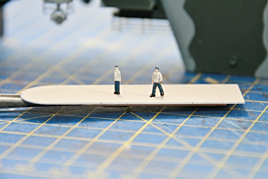

Update #6

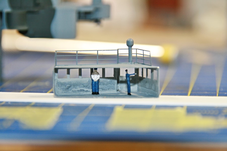

Die ersten Besatzungsmitglieder sind inzwischen an Bord zur Inspektion eingetroffen.
Bild 073.JPG (88.1 KiB) 6247 mal betrachtet
Kapitän und 1. Offizier sehen sich die Brücke an.
Bild 074.JPG (98.91 KiB) 6247 mal betrachtet
Zwei weitere Kameraden sind ebenfalls da.

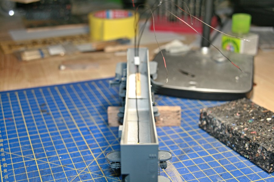

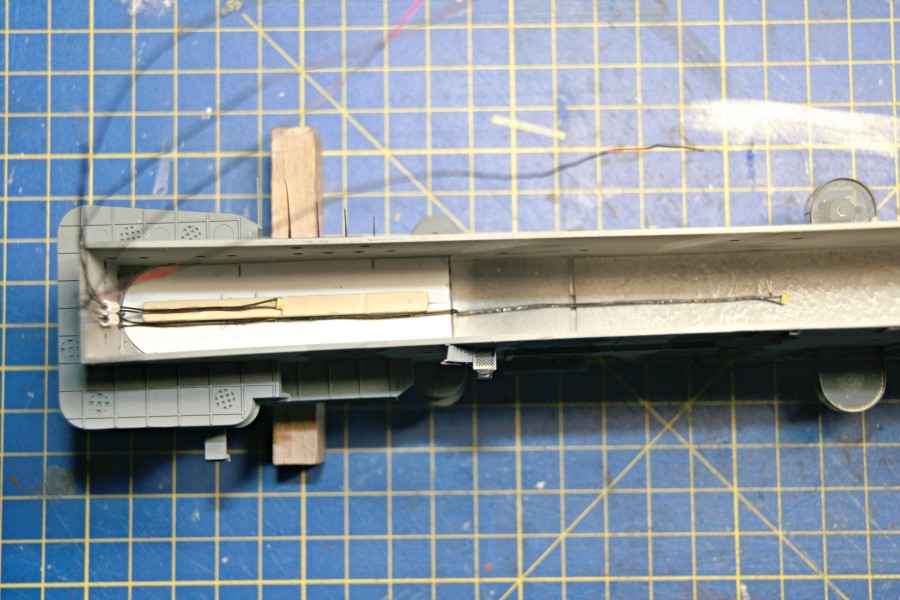

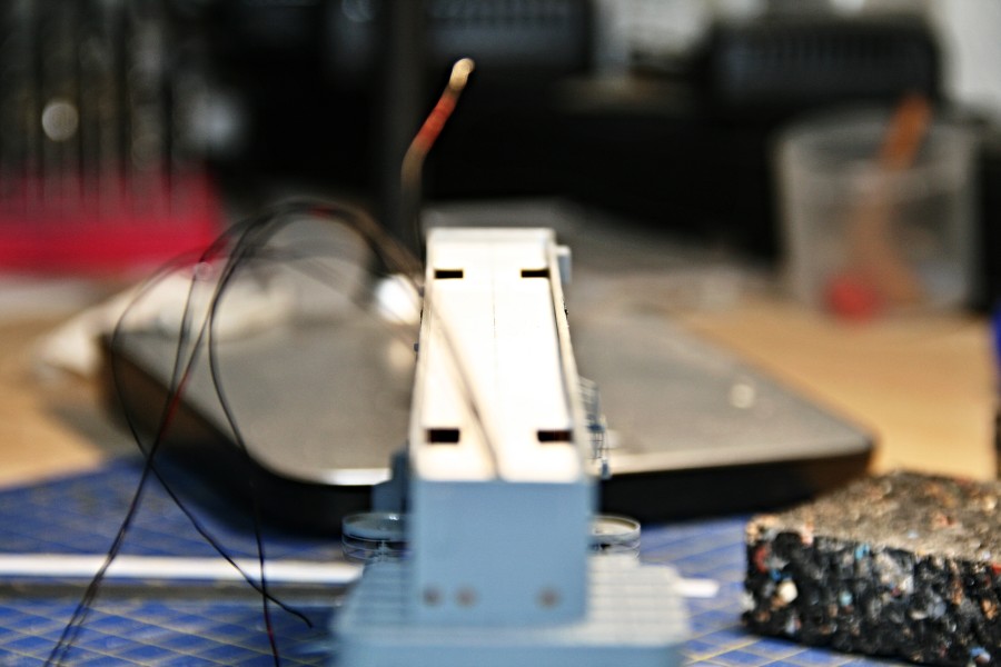

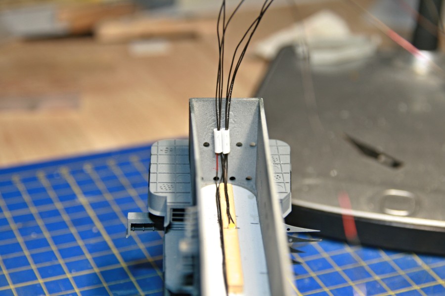

In der Insel habe ich drei LEDs verbaut, zwei sind hier zu sehen. Ich hoffe, dass das nicht zu wenige sind. Wird sich zeigen.
Bild 076.JPG (97.55 KiB) 6247 mal betrachtet
Die Drähte für Plus und Minus habe ich jeweils zusammen gefasst.
Bild 077.JPG (139.67 KiB) 6247 mal betrachtet
Die Seitenwände beschreiben beide einen gleichmäßigen Bogen nach innen. Das erschwert später das Anbringen auf dem Deck.

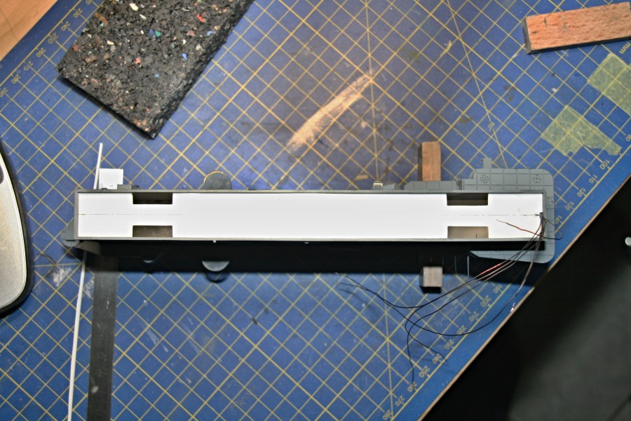

Daher habe ich mir aus 0,75 mm PS einen passenden Streifen mit vier Ausklinkungen angefertigt und eingeklebt.
Bild 079.JPG (164.44 KiB) 6247 mal betrachtet
Dadurch werden die Wände wieder parallel zueinander ausgerichtet.
Bild 080.JPG (161.62 KiB) 6247 mal betrachtet

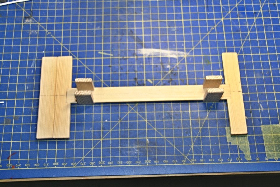

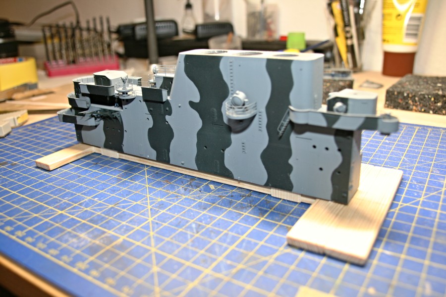

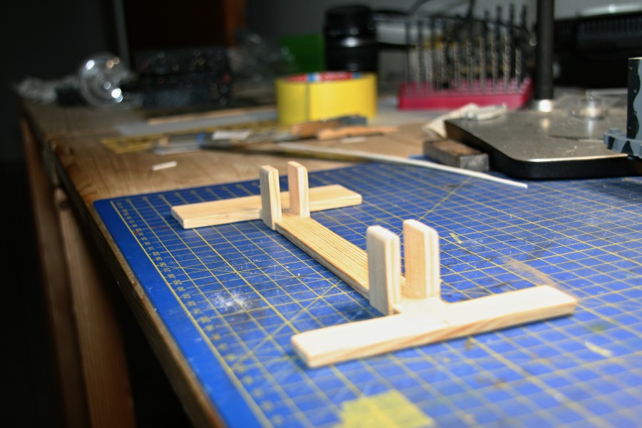

Die Ausklinkungen dienen zur Aufnahme der Führungen ...
Bild 081.JPG (120.67 KiB) 6247 mal betrachtet
... meines "Montage-, Transport- und Lagergestells".
Bild 082.JPG (148.77 KiB) 6247 mal betrachtet
Das Gestell erleichtert mir das Handling beim weiteren Bau, beim Auftragen von Klarlack und Washing und nach Fertigstellung eine sichere Lagerung bis zum Anbringen auf dem Flugdeck. Bedingt durch den hohen Schwerpunkt durch die Mastaufbauten halte ich das für erforderlich.

3 LED könnte zu wenig werden... ich habe im U- Boot 4 -5 Stück pro Sektion
( bei 7-10 cm Länge) ... gepowert wird das Ganze mit einem Netzadapter von Voltcraft SNG-1000 DC ... der ist durch seine mehrstufigen Möglichkeiten auch als Dimmer zu verwenden...
dein Holzständer macht Sinn :thumbup:
Du hast möglicherweise recht. Muss ich noch bei Dunkelheit testen. Aber zu ändern ist einerseits daran eh nichts mehr. Zum anderen soll die Insel auch nicht wie ein Christbaum leuchten.
Auf dem Hangardeck wird jedenfalls mehr Licht installiert, damit die Scene, sie ich mir vorstelle, gut zur Geltung kommen kann.

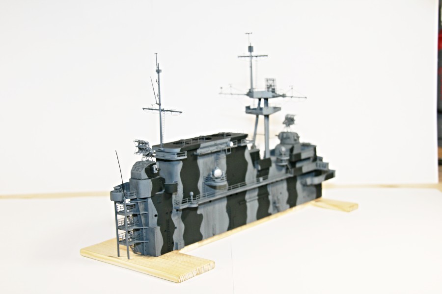

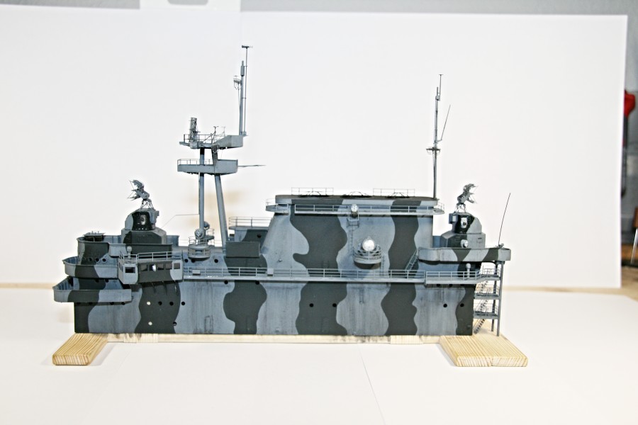

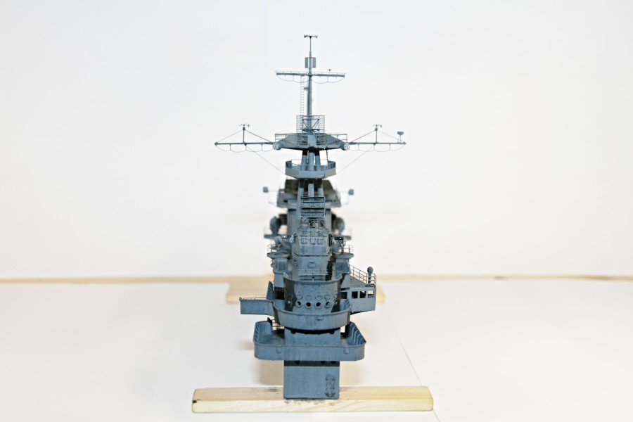

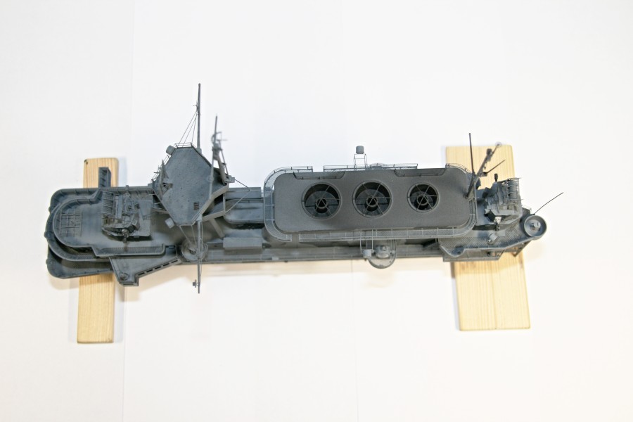

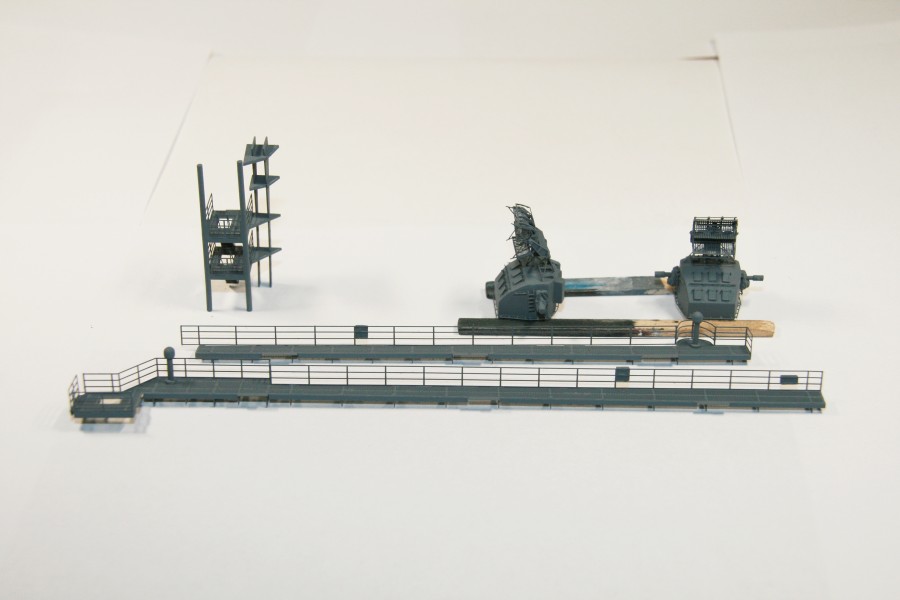

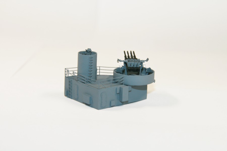

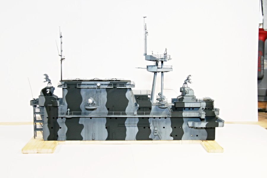

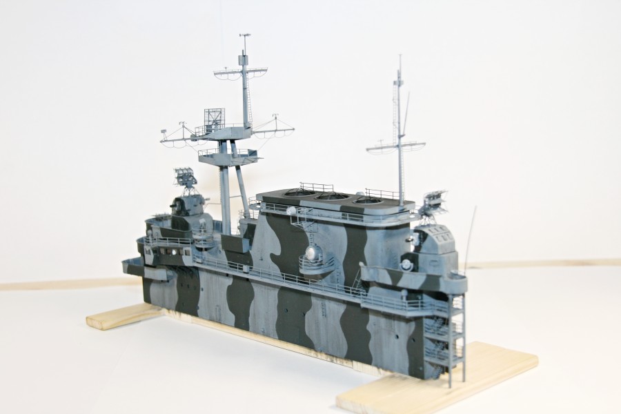

Update #7

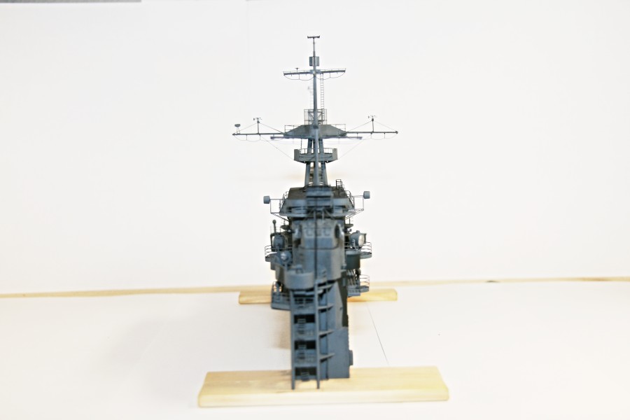

Inzwischen ist die Insel so gut wie fertig. Was jetzt noch fehlt, ist der Klarlack und einige Antennen. Hier einige Fotos:
Bild 083.JPG (73.12 KiB) 6599 mal betrachtet
Bild 084.JPG (71.41 KiB) 6599 mal betrachtet
Bild 085.JPG (56.72 KiB) 6599 mal betrachtet
Bild 086.JPG (65.6 KiB) 6599 mal betrachtet
Bild 087.JPG (46.67 KiB) 6599 mal betrachtet
Bild 088.JPG (41.55 KiB) 6599 mal betrachtet
Bild 089.JPG (58.14 KiB) 6599 mal betrachtet
Nachdem alle Teile abgebaut waren, habe ich versucht, ein Washing mit verdünnter Ölfarbe aufzutragen. Das ist meiner Ansicht nach gründlich in die Hose gegangen. So richtig gefallen mag mir das Ganze nicht. Aber es lässt sich nicht mehr entfernen. Ich kann mir im Moment auch nicht vorstellen, mit dieser Technik gut Freund zu werden.
Nun denn, ich lasse die Ölfarbe noch ein paar Tage trocknen, dann kommt Klarlack drauf und anschließend einige Antennen, die ich mit EZ-Line machen werde. Das ist sicher auch eine nicht einfache Aufgabe. Aber einfach kann jeder.
Bis es soweit ist, werde ich mir den Rumpf vorknöpfen.
