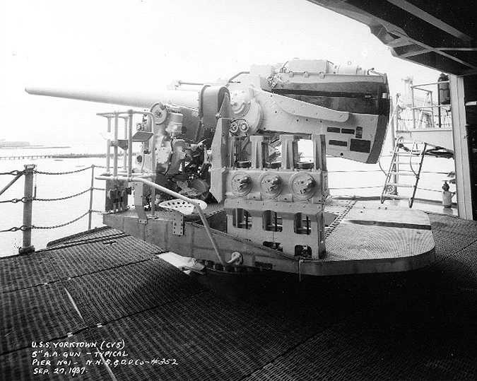

Bei dem ersten Geschütz handelt sich um eine 5“ (12,7 cm) /38 cal Mk24 Mod 2 Kanone, die sowohl zur Bekämpfung von Luft- wie auch Oberflächenzielen eingesetzt wurde.
Gewicht: ca 14.500 kg
Rohrlänge über alles: 5.700 mm
Höhenrichtbereich: -15° bis +85°
Seitenbereich: 360°
Mündungsgeschwindigkeit: 760 m/s
Feuergeschwindigkeit: 12-15 Schuss/min
Höchstschussweite: 15.900 m bei 45° Rohrerhöhung
Schusshöhe: 11.900 m
Durchschlagsleistung von panzerbrechender Munition: von 51 mm bei einer Zielentfernung von 10.000 m bis 127 mm bei 3.700 m
Durchschlagsleistung bei Flugabwehrmunition: 38 mm in 9.100 m Höhe
Besatzung: 15 Mann
Munition / Geschütz: 450 Schuss
Geschütz an Bord der USS Yorktown (CV 5) (Quelle: http://www.navweaps.com/Weapons/WNUS_5- ... ge_History)

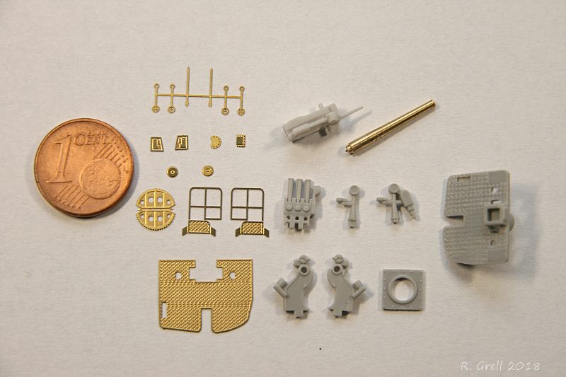

Zum Bau:
Bild 001.JPG (71.91 KiB) 13037 mal betrachtet

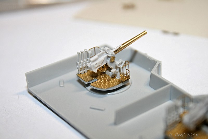

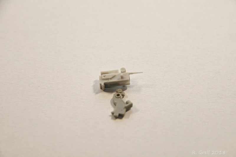

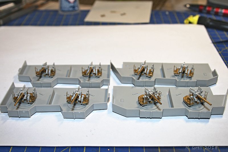

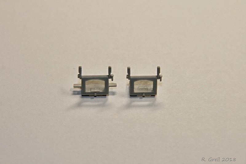

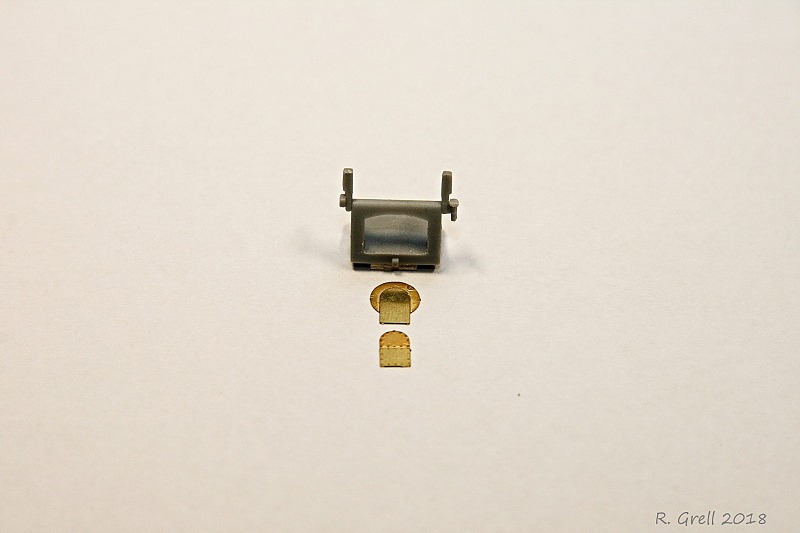

Als erstes sind die 12,7 cm Geschütze an der Reihe. Von den 9 Teilen des Bausatzes werden zwei nicht verwendet (Rohr und Verschlußstück), dafür kommen 11 PE-Teile dazu, so dass das Geschütz jetzt aus 20 Einzelteilen zusammengesetzt werden muss.

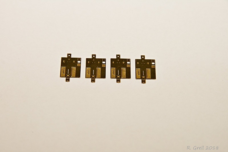

Bild 002.JPG (69.09 KiB) 13037 mal betrachtet

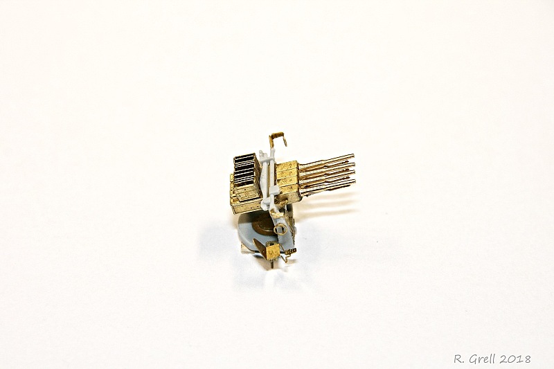

Angedacht war, die Rohre in der Höhe beweglich zu lassen. Das lies sich jedoch nicht machen. Die Bohrung hat einen Durchmesser von 1,1 mm, während der Zapfen (auch der am Bausatzteil) einen Durchmesser von 0,8 mm aufweist. So habe ich die Rohre in einer festen Einstellung verklebt.

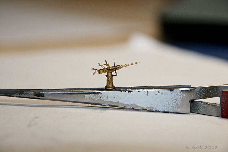

Bild 003.JPG (70.25 KiB) 13037 mal betrachtet

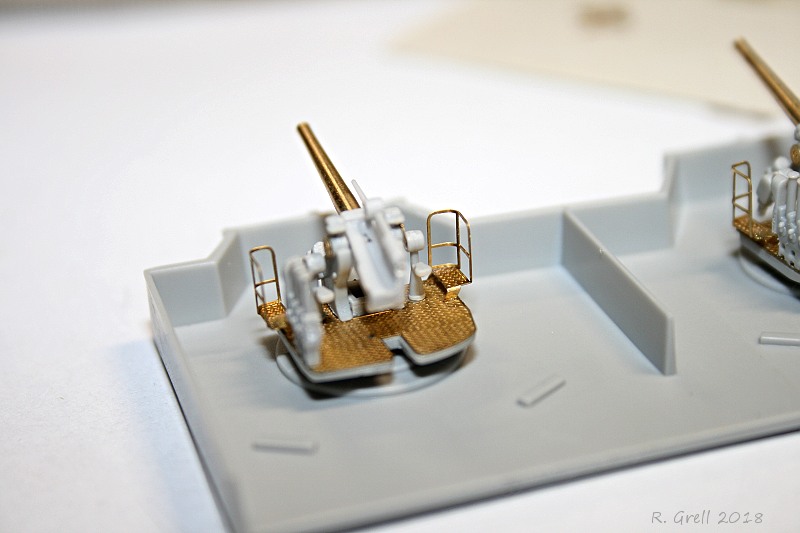

Hier ein fertiges Geschütz in verschiedenen Ansichten.

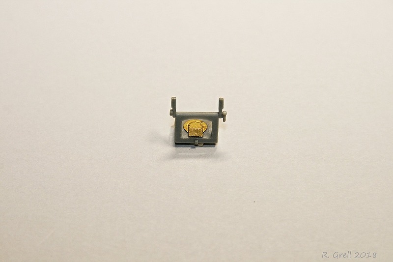

Bild 003a.JPG (72.42 KiB) 13037 mal betrachtet
Die Visiereinrichtung (auf dem ersten Bild ganz oben) habe ich noch nicht verbaut. Sie ist sehr filigran und bricht leicht an den Knickstellen. Evtl. werde ich sie auch nicht anbringen.

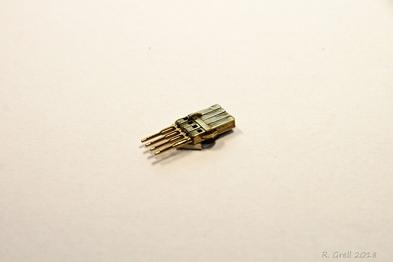

Bild 004.JPG (69.83 KiB) 13037 mal betrachtet

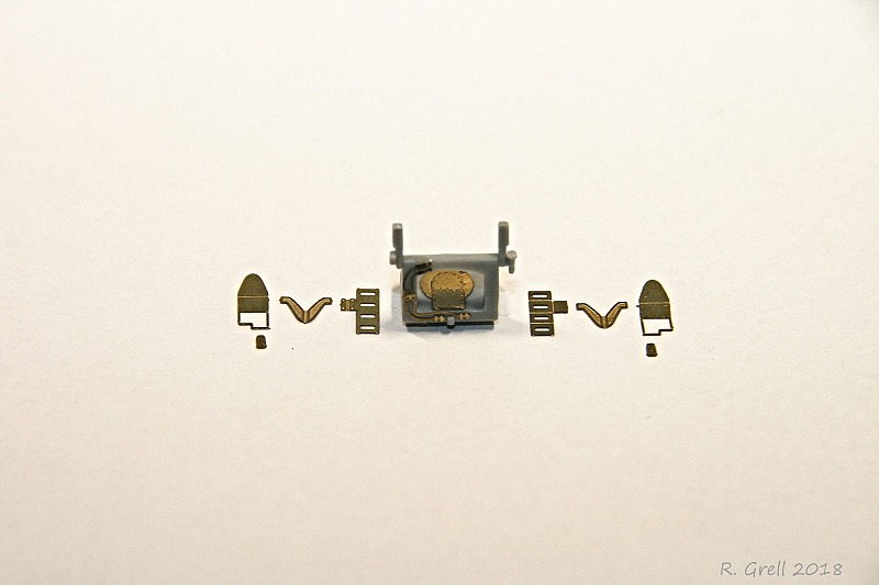

Bild 005.JPG (67.97 KiB) 13037 mal betrachtet

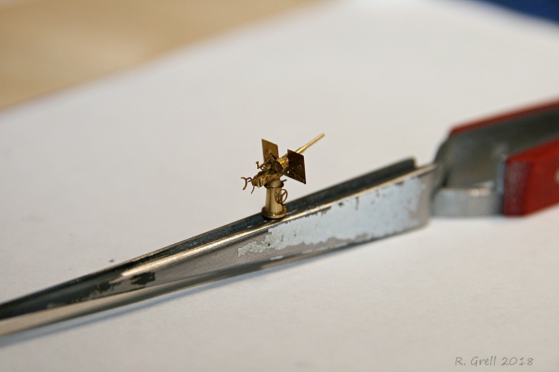

Bild 008.JPG (84.01 KiB) 13009 mal betrachtet

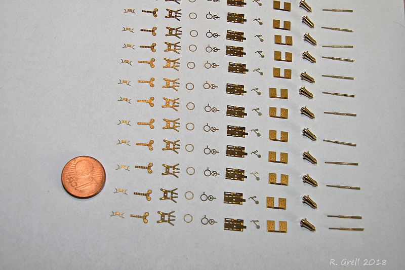

Hier ist ein Teil der dreihundert Teile zu sehen, ...
Bild 009.JPG (93.99 KiB) 13009 mal betrachtet

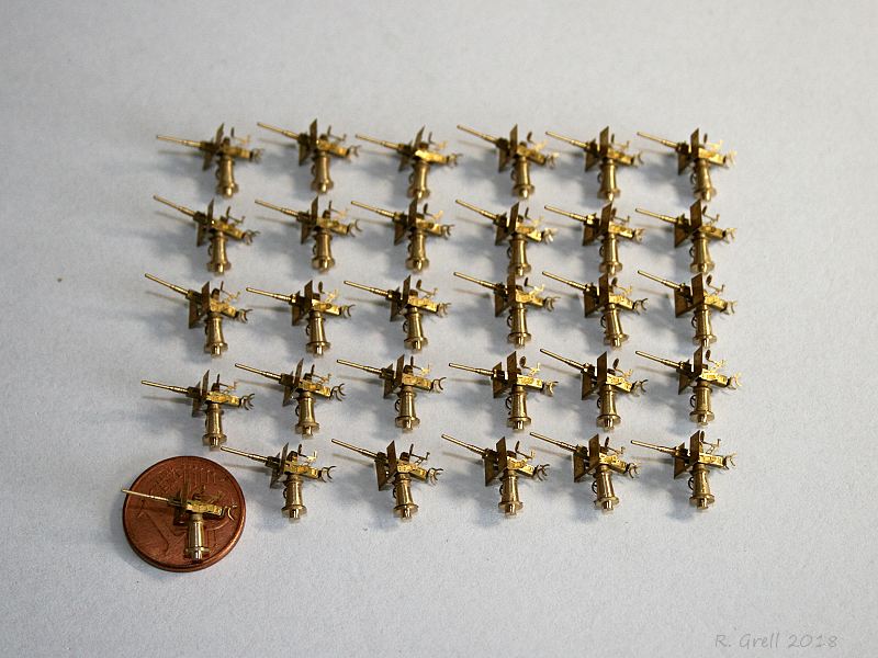

... aus denen am Ende 30 MKs entstanden sind.

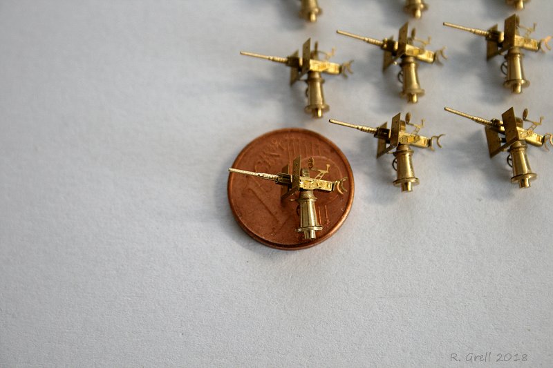

Bild 010.JPG (76.92 KiB) 13009 mal betrachtet

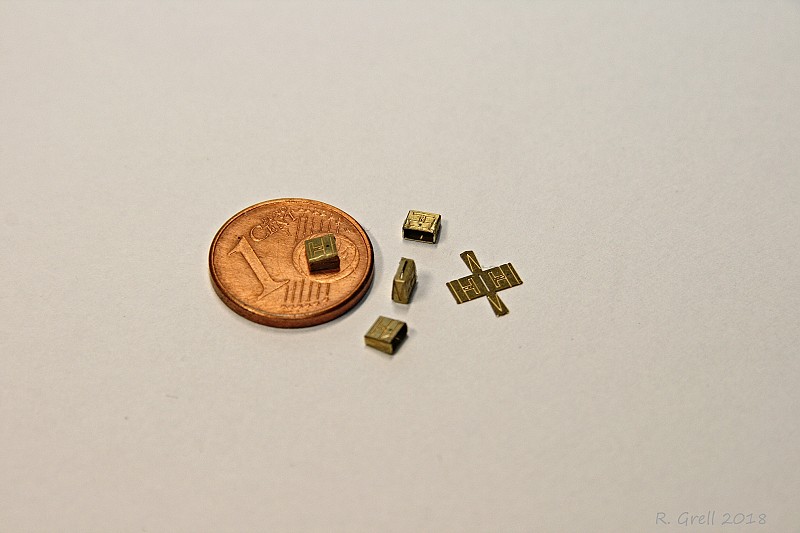

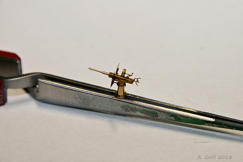

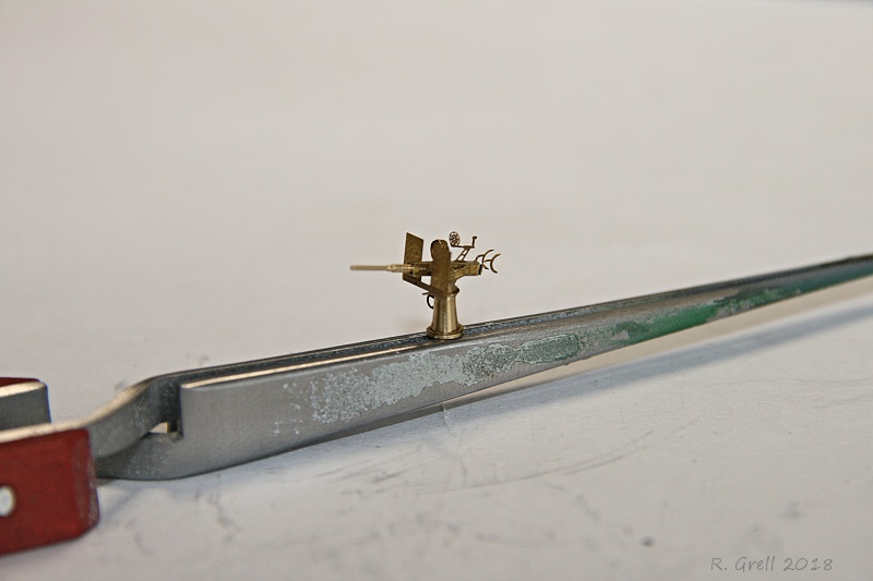

Die fertige Kanone besteht aus 10 PE-Teilen (Bausatz 2 PS-Teile) und ist etwas höher als der halbe Durchmesser einer 1-Cent-Münze.
Bild 011.JPG (56.38 KiB) 13009 mal betrachtet

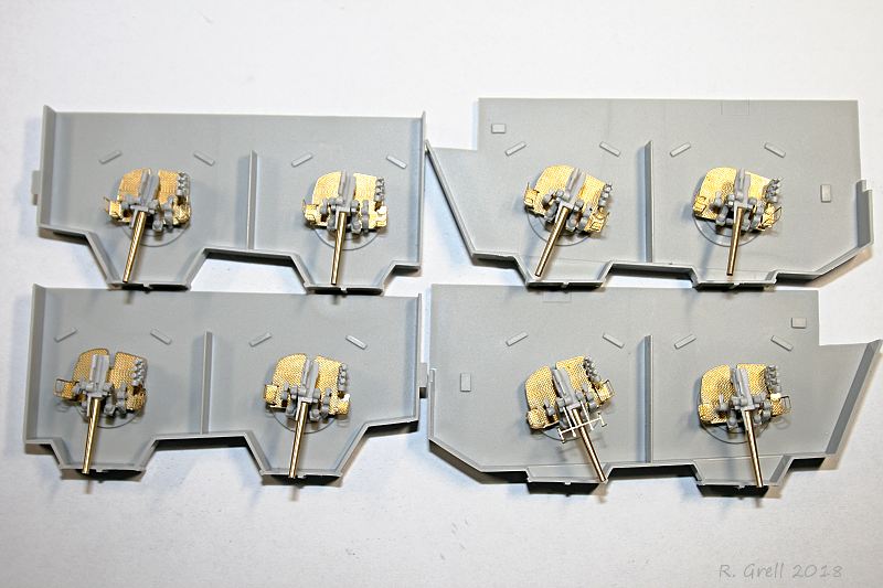

1,1" /75 cal (28 mm) MK 1 Flugabwehr Maschinenkanone
Diese Waffe wurde entwickelt, als man im Oktober 1928 feststellte, dass das 12,7 mm (0,50 ") Maschinengewehr eine zu leichte Waffe für die zukünftige Luftabwehr war. BuOrd (Bureau of Ordnance - Waffenamt der US Navy) begann im März 1929 mit der Konstruktion der Ersatzwaffe, und zwischen März und Mai 1931 wurden erste Tests mit einem Einrohr-Geschütz durchgeführt. BuOrd entschied sich für den Einsatz dieser Waffen auf einer Vierfach-Lafette, da die kombinierte Feuerrate der eines einzigen 12,7-mm-MG (ungefähr 500 Schuß / Min) nahe kam. Es wurde geglaubt, dass diese Feuerrate selbst bei einem Sturzflugangriff zu einem Abschuß führen würde. Ein Bericht von 1934 an das General Board der Marine kam zu dem Schluss, dass ein einziges 1,1"-Geschoß ein Flugzeug zum Absturz bringen könnte.
Diese Waffe wurde sofort nach ihrem Testlauf in Produktion genommen und vor und während der ersten Jahre des Zweiten Weltkrieges auf US-Kriegsschiffen eingesetzt. Unglücklicherweise wurde festgestellt, dass die Waffe während des frühen Einsatzes unzuverlässig war, zu Ladehemmungen neigt und als AA-Waffe unwirksam ist. Nie populär, wurden sie schnell durch die überlegenen 20 mm Oerlikon und 40 mm Bofors ersetzt. Während des Zweiten Weltkriegs und im Januar 1945 waren sie nur auf wenigen kleineren Schiffen im aktiven Dienst.
Alle Geschütze, die den Krieg überstanden hatten, wurden 1945 verschrottet. Im Nachhinein scheint es, dass diese Defekte kaum mehr als Kinderkrankheiten waren und dass das grundlegende Design solide war. Dieser Waffe fehlte jedoch immer noch die Reichweite und die größere Sprengladung der 40-mm-Bofors. Statt einer Korrektur war der Ersatz die bessere Wahl.
Kaliber: 1,1" (28mm) /75 cal.
Gewicht: 4.800 kg
Rohrlänge: 2,10 m
Höhenrichtbereich: -15 bis 110°
Seitenrichtbereich: 360°
Mündungsgeschwindigkeit: 820 m/sek
Feuergeschwindigkeit pro Rohr: 150 Schuß / Min (theoretisch)
100 Schuß / Min (praktisch)
Höchstschußweite: 6.400 m bei 40° Rohrerhöhung
max. Schußhöhe: 5.800 m
Besatzung: 9 Mann

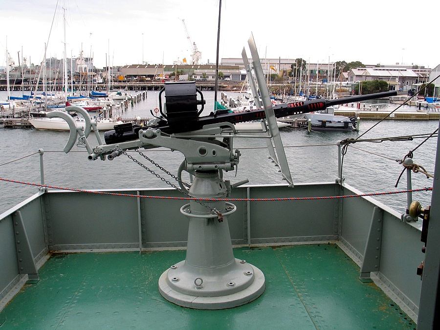

Die vier Rohre konnten unabhängig von Höhen- und Seitenrichtung um +/- 30° geschwenkt werden und waren wassergekühlt.
Bild 036.JPG (33.37 KiB) 13002 mal betrachtet
Hier auf dem Foto ist gut der Zahnkranz und das Ritzel für den 30°- Schwenk sowie die Schläuche der Wasserkühlung zu erkennen
Quelle (Text und Foto): www.navweaps.com

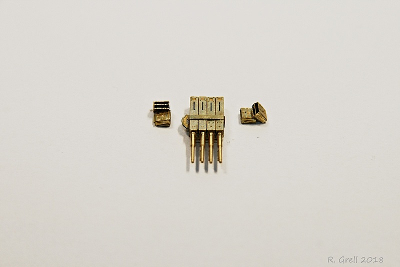

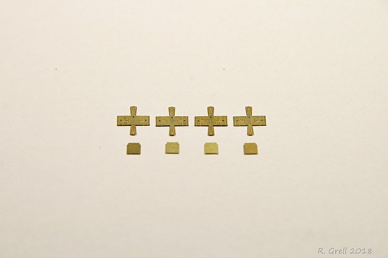

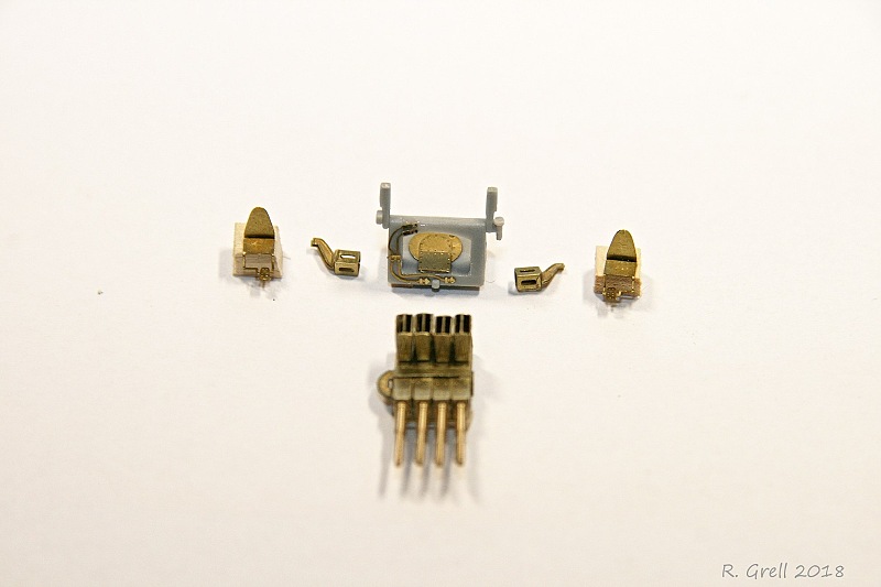

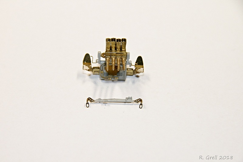

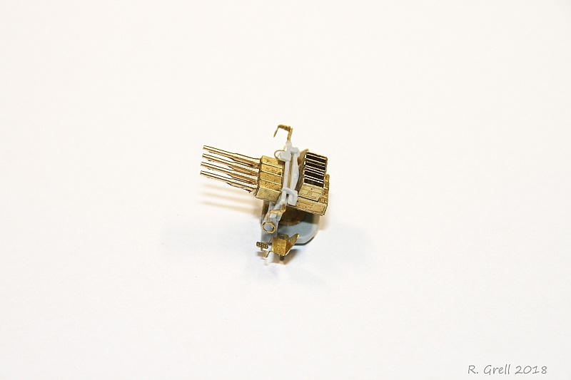

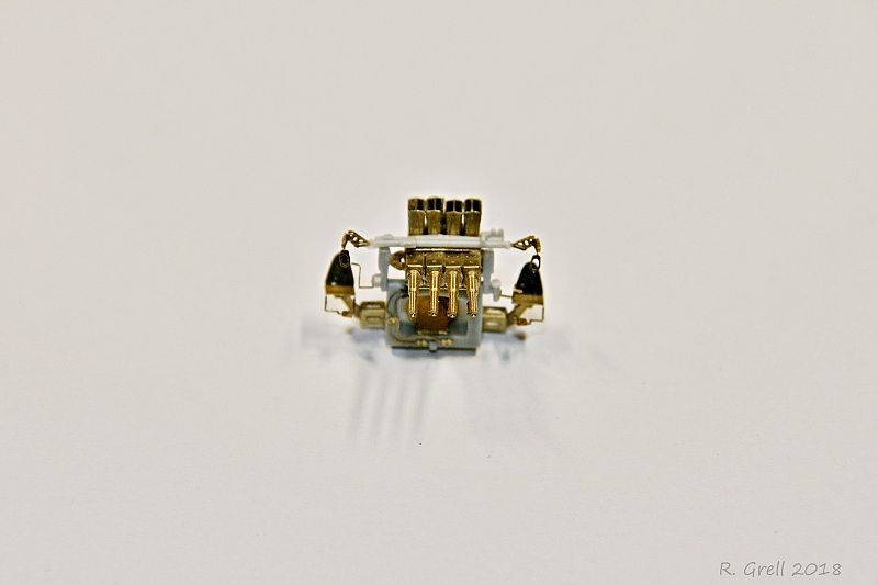

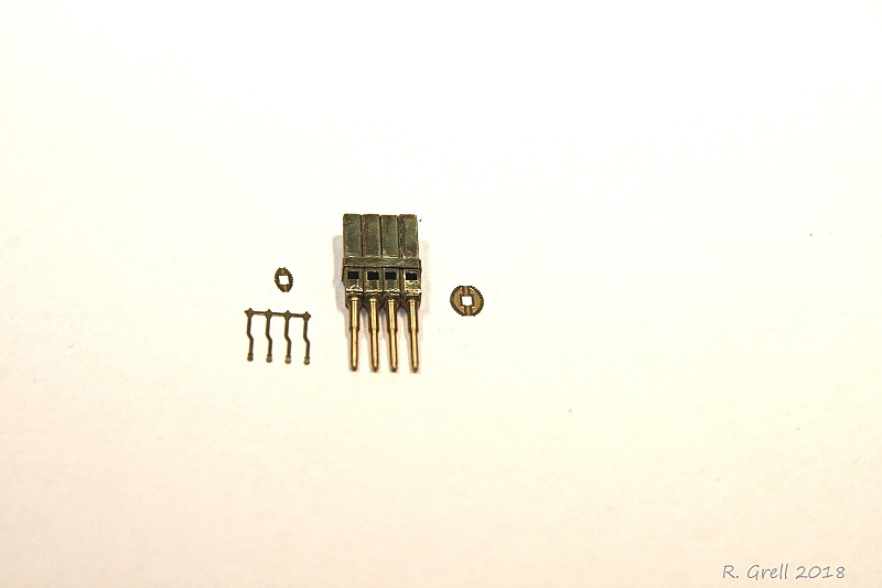

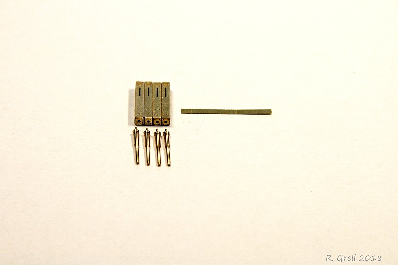

Als nächstes habe ich versucht, das Entstehen des Geschützes aus den Einzelteilen darzustellen:
Bild 015.JPG (70.7 KiB) 13002 mal betrachtet

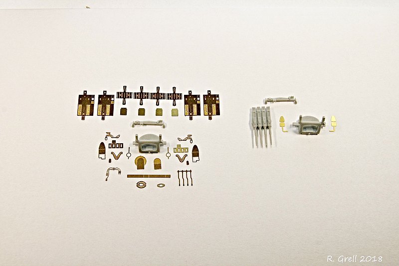

Rechts die fünf Bausatzteile, links zwei Bausatz- und dreißig Ätzteile, aus denen die vier Geschütze jeweils entstanden sind.

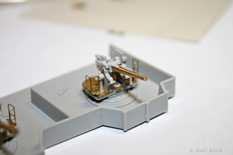

Bild 016.JPG (72.85 KiB) 13002 mal betrachtet

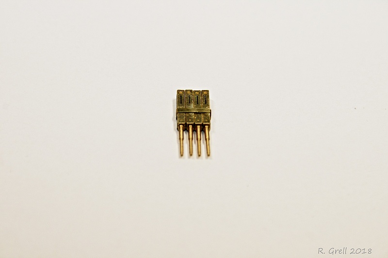

Bild 017.JPG (69.15 KiB) 13002 mal betrachtet

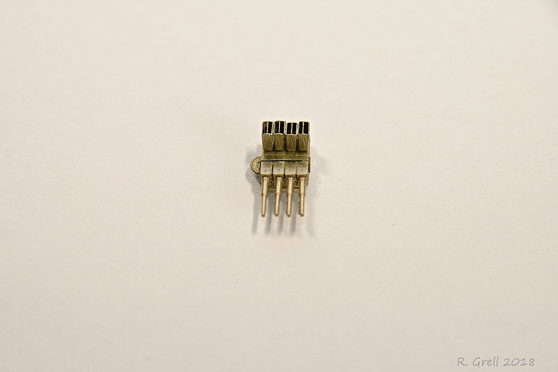

Bild 018.JPG (65.36 KiB) 13002 mal betrachtet
