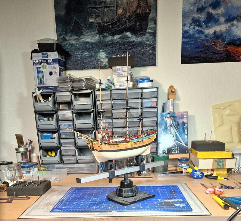

So, nach etwas längerer Zeit wird es hier auch endlich weiter gehen. Der Arbeitsplatz ist angerichtet, die Endeavour wartet ungeduldig auf ihr Rigg.......guckst du......:
Zunächst müssen die (Fake-) Juffern gemacht werden, bevor ich mit den Webeleinen weiter machen kann. Das kann ein paar Tage dauern.

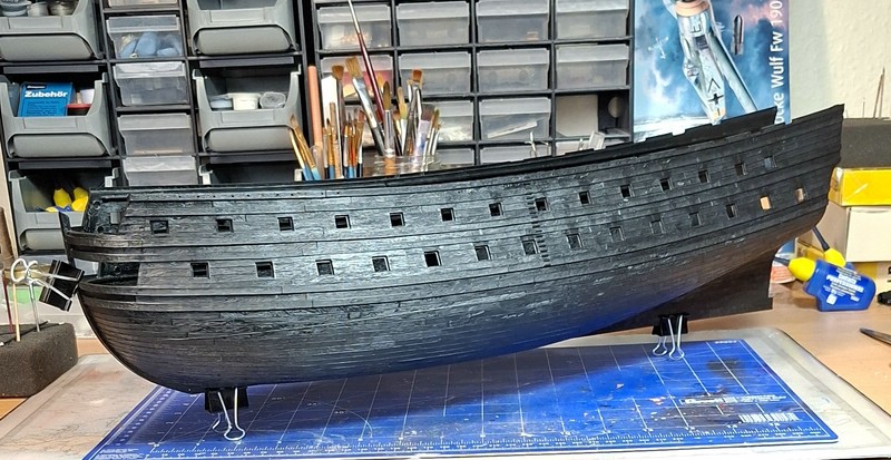

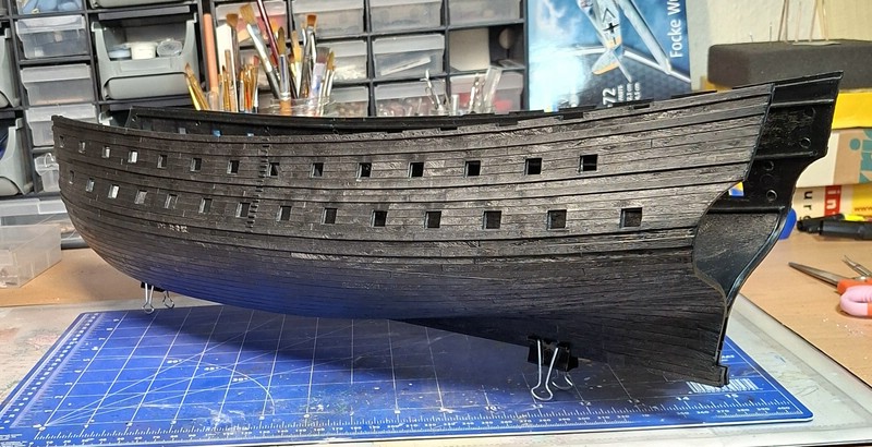

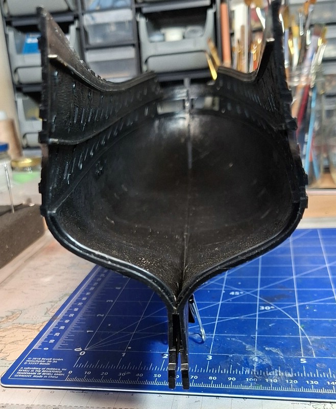

Die nächsten Fotos zeigen mein nächstes Projekt bei den Seglern. Die Heller Soleil Royal in 1/100....( es kommt was großes auf uns zu). Die beiden Rumpfhälften.....:
Starttermin für die Soleil Royal... ca. Januar/Februar 2026

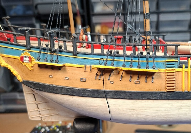

Hallo Leute.....
Jetzt geht es auch hier mal etwas weiter. Ich gestehe, ich habe das "Juffern machen" ziemlich vor mir her geschoben. Ist ja auch echt eine Sisyphos Arbeit.

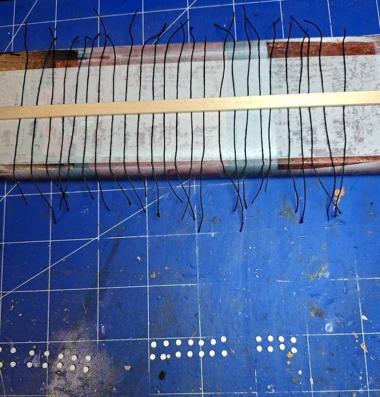

Folgend noch einmal ein paar Fotos, wie ich die mache...(in kurzform).....:

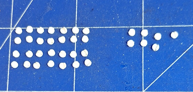

Erst mal werden kleine ca. 2mm Rundscheiben mit einem Locher ausgestanzt und von hinten mit einer Feile eingekerbt....:

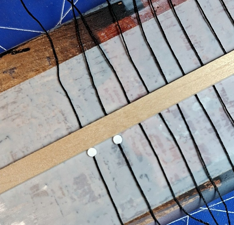

Zur Weiterverarbeitung habe ich mir eine einfache Vorrichtung gebastelt.....:

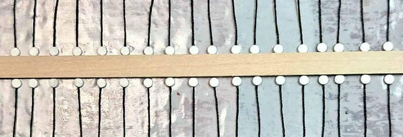

Dann werden die Scheiben so nach und nach plaziert.....:
Dann die Abstandsleiste entfernen....:

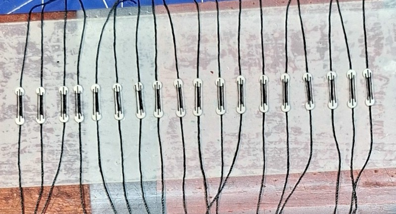

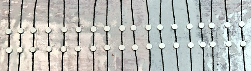

Kleine Garnstücke platzieren.....:
Jetzt nur noch schwarz bemalen und an die Wanten anbringen...... was so aussieht.....:
Als nächstes mache ich jetzt erst mal das Ladetakel und anderes, bevor ich die Webeleinen an die Wanten bringe. Dazu mehr im nächsten Update. Fortsetzung folgt.
