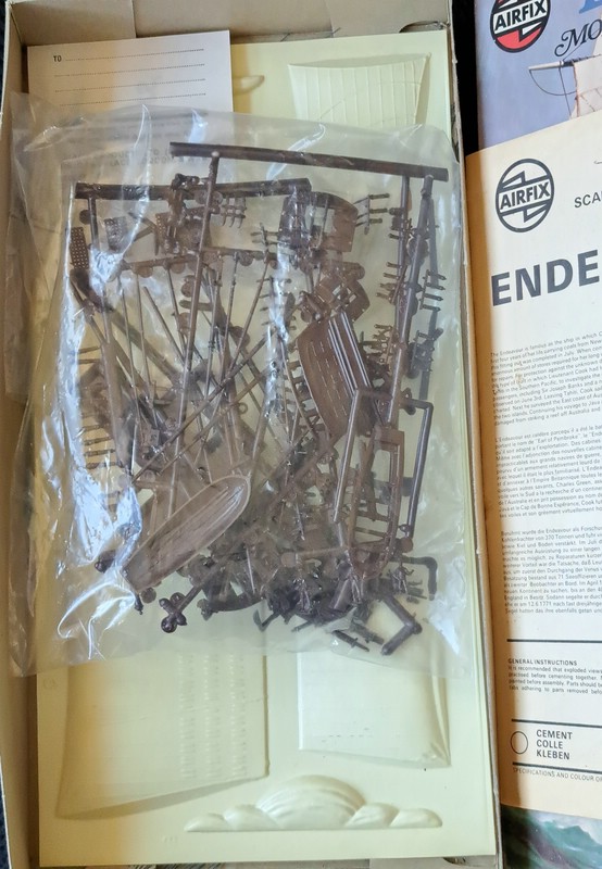

Bevor es Losgeht wird es noch einige Tage dauern. Hier schon mal ein Blick ind den Karton...( Rumpf und Deck hatte ich schon heraus genommen......:

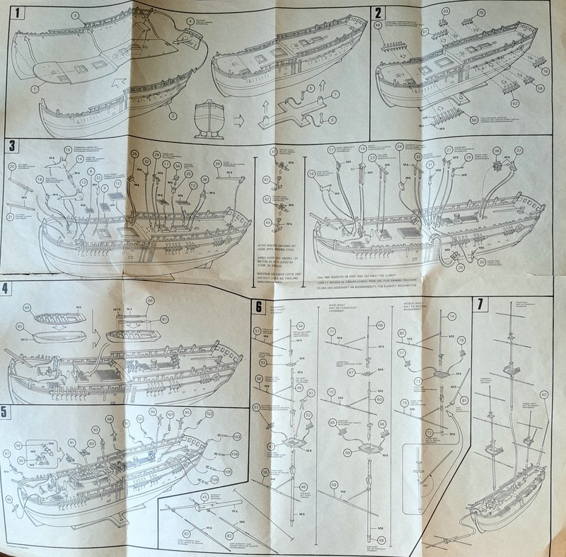

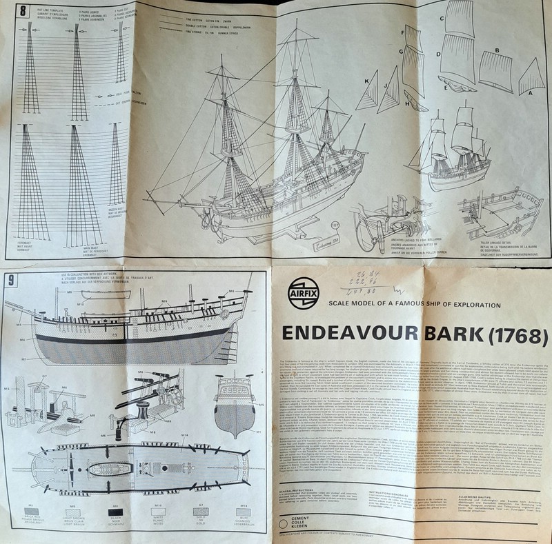

Der (vergilbte) Bauplan ist ein doppelseitig bedruckter Faltplan.....:

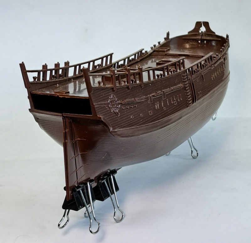

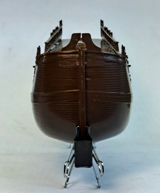

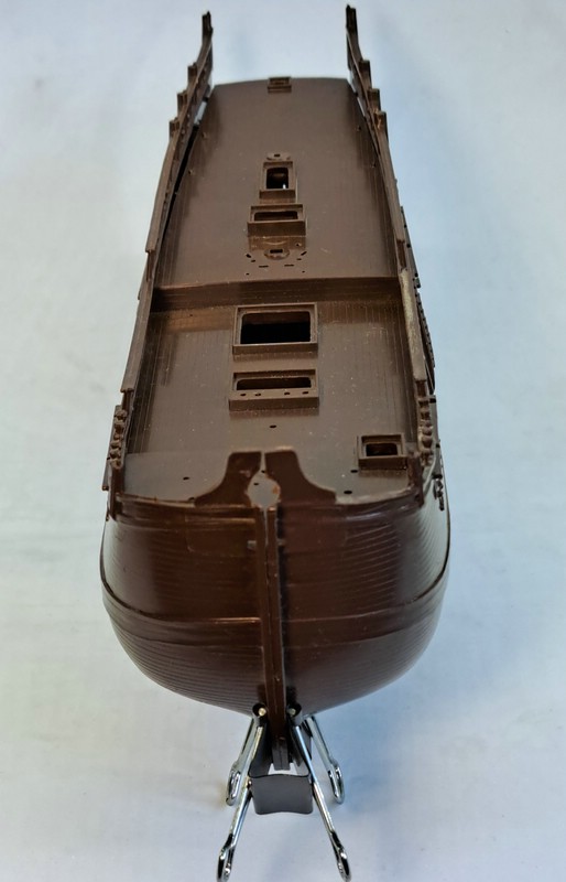

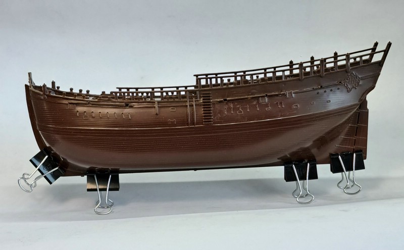

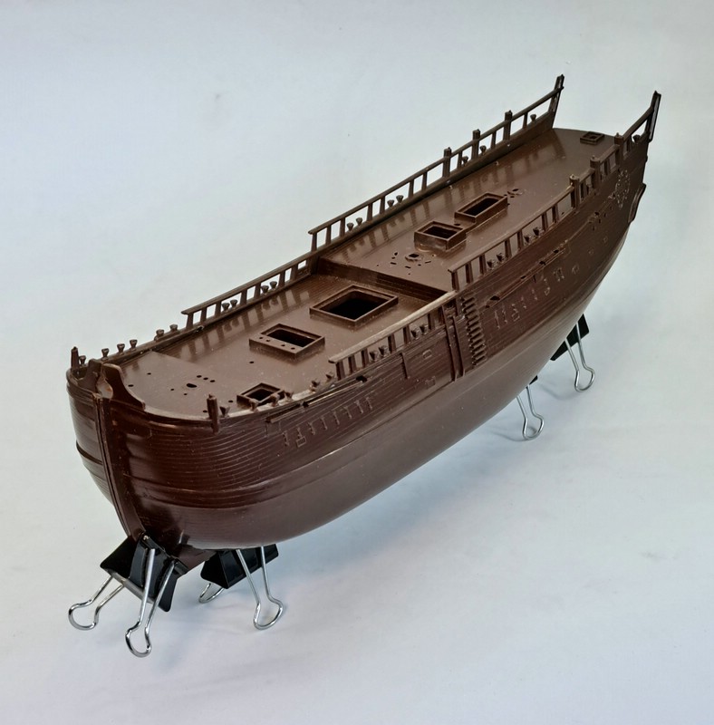

Auf den nächsten Fotos nun der zusammengeklammerte und unbearbeitete Rumpf samt Deck. Guckst du.........:

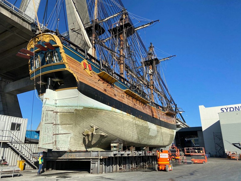

Hier noch ein paar Fotos der Endeavour 2, die zeigen, wo die Reise hingehen soll......:

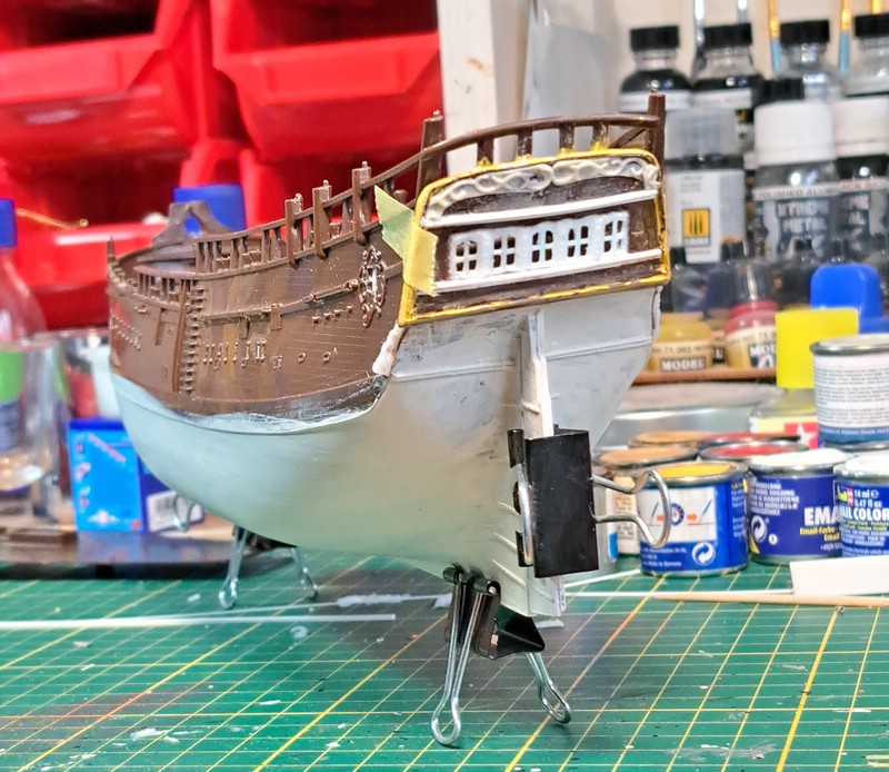

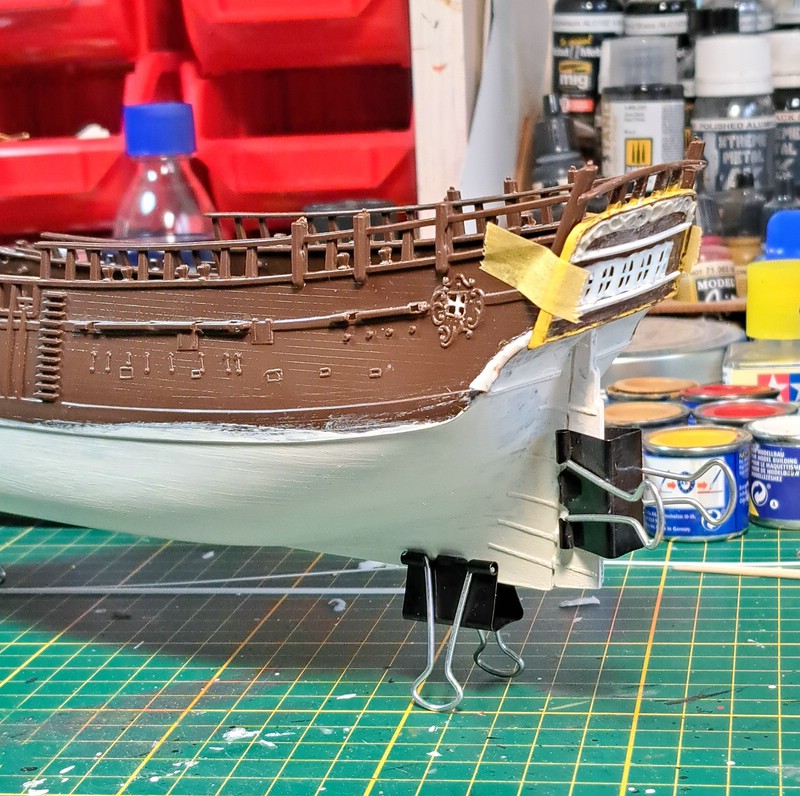

Nun geht los, die Endeavour wird gebaut. Zuerst dachte ich mir, alles so zu lassen wie es ist. Einfach nur bemalen und zusammenbauen. Tja......dann aber überkam es mich, ruck-zuck hatte ich den Dremel in der Hand und Zack, waren die Fenster aufgedremelt. Naja beim Heckspiegel musste ich Kompromisse eingehen weil ich nicht genug Bildhauerische Fähigkeit in 1/120 habe und so habe ich abgeformt. Erste Arbeiten am Rumpf und Heckspiegel (alles natürlich noch unfertig)...guckst du Bauzustand.....:
Am Heckspiegel fehlen immer noch Details und am Rumpf auch. Abgeformt wurde bis heute bei bei den Schiffen: Airfix Bounty und Sovereign of the Seas und der Heller Glorieux. dazu kam natürlich noch Plastiksheet. Damit geht´s auch noch weiter.

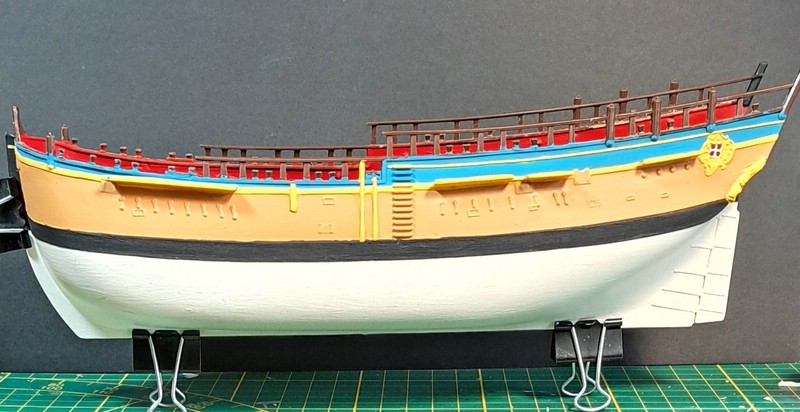

Hallo Männers der See......

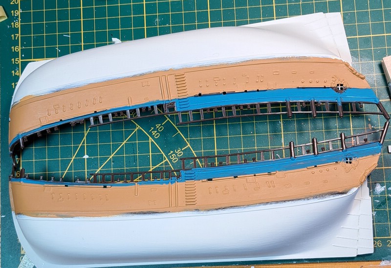

Es geht etwas weiter mit der Endeavour. Der Rumpf hat die ersten Farben bekommen: weiß, sand und blau. Sämtliche Farben musste ich mehrfach auftragen bevor sie deckten....(das weiß ist Revell enamel und das blau und sand sind von Humbrol. Es muss natürlich noch manches gemacht werden, bevor es an die Detail-Bemalung geht. So sehen die Rumpfhälften derzeit aus.....:

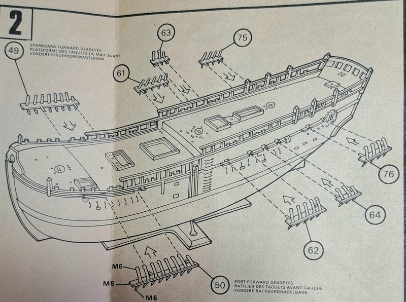

Als nächstes mussten die Rüstbretter gemacht werden......so sieht das im Bauplan aus....:

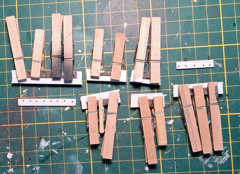

Allerdings habe ich alles vom Rüstbrett entfernt....Juffern und Rüsteisen. Dann habe ich sie gebohrt und verschliffen. Heraus kamen ziemlich dünne "Plättchen", die man nicht mehr als Rüstbrett benennen kann. Also verstärken....was derzeit so aussieht.,....:
Die Rüstbretter muss ich jetzt erst mal fertigstellen, dann an den Rumpf kleben, eventuelle Löcher verspachteln und schleifen. Erst dann geht es mit der Bemalung weiter.
Dazu mehr im nächsten Update.

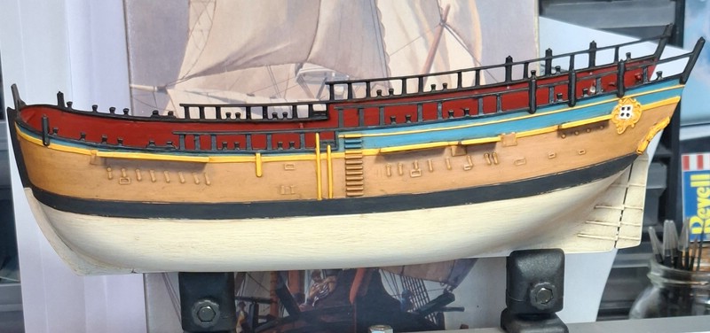

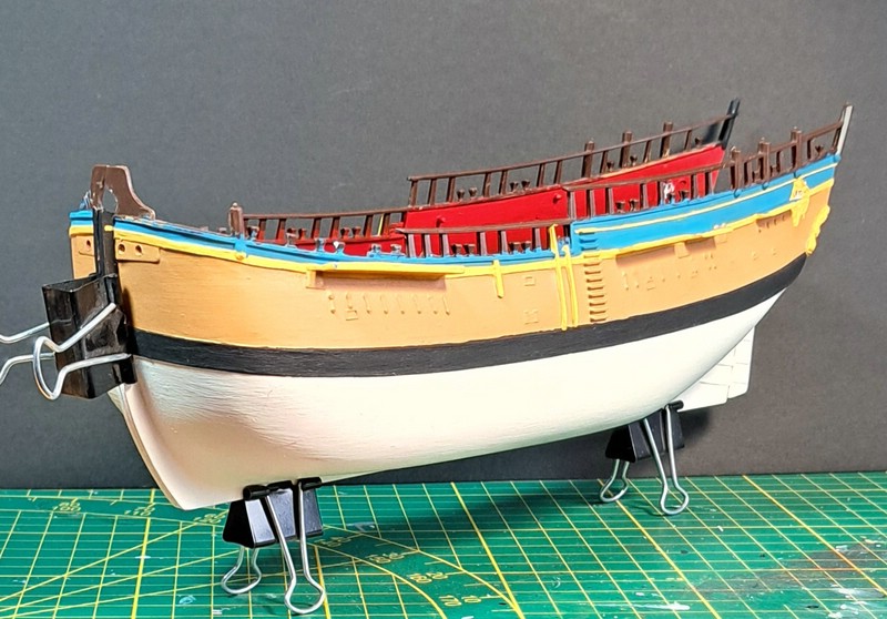

Auch hier geht es mal etwas weiter. Nach einigen Umbauten folgte eine Bemalorgie.......die noch immer nicht beendet ist. Ich habe mal die beiden Rumpfhälften zusammen geklammert für einen besseren Eindruck. Das ist der derzeitige Bauzustand.....:
Ja gut, viel zum zeigen habe ich jetzt nicht, aber da steckt bis jetzt schon ´ne menge Arbeit drin. Fertig bin ich mit der Bemalung auch noch nicht. Es sind noch die obere Rehling zu streichen, Korrekturen müssen gemacht werden und diverse Details müssen bemalt werden......also viel zu tun. Mehr dazu im nächsten Update.

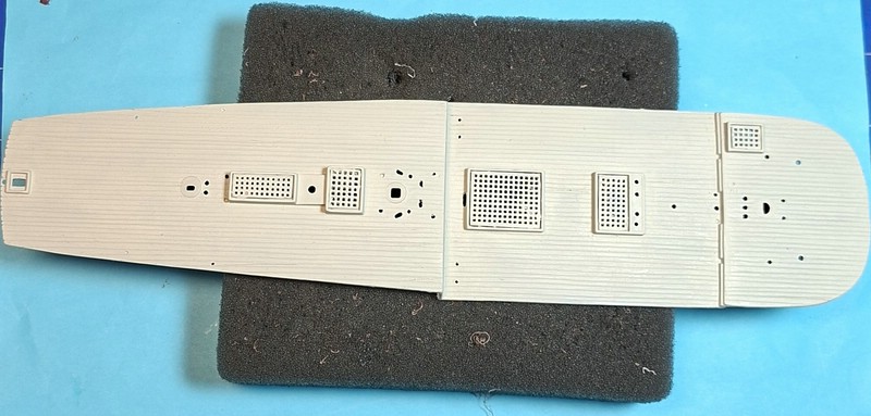

Weiterhin habe ich Plankenfugen in das Deck geritzt und selbiges grau bemalt. Die Grätings bekommen noch ihre Farbe.
Aufbauten auf dem Deck?.....naja ist nicht wirklich viel. Guckst du.....(Kanonen und Drehbassen) fehlen noch.....:

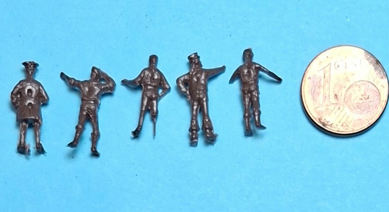

Das Modell hat auch 5 Mann Besatzung.....:
Leider wurden wohl alle von hinten erschossen.... :shock: ....:
Scherz....aber trotzdem nervige Einsenkungen. Ob die Truppe ihren Platz auf dem Schiff findet und ob da noch Schiffskameraden dazu kommen, wird die Zeit zeigen. Fortsetzung folgt.

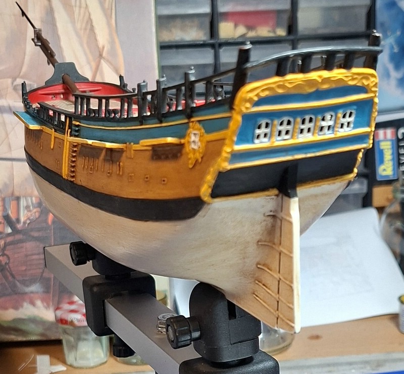

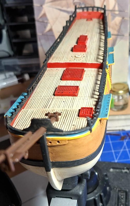

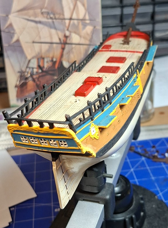

Hi Leute....
Ein paar Fortschritte sind zu vermelden bei der Endeavour. Das Deck ist nun vollständig bemalt und eingebaut. Auch der Heckspiegel ist dran. Es sind aber noch ein paar Korrektur arbeiten notwendig. Außerdem fehlt noch die Behandlung mit Ölfarbe am Heckspiehel. So, guckst du Bauzustand.....:
Oha....sehe gerade erst..... an das zweite Fenster von Rechts muss ich noch mal bei. :shock:
Fortsetzung folgt.

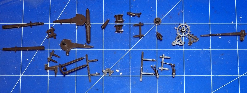

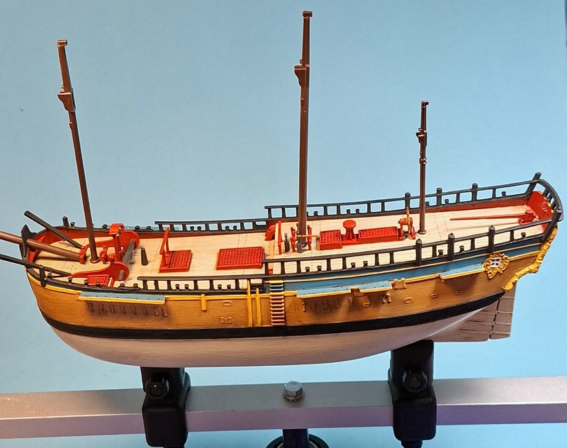

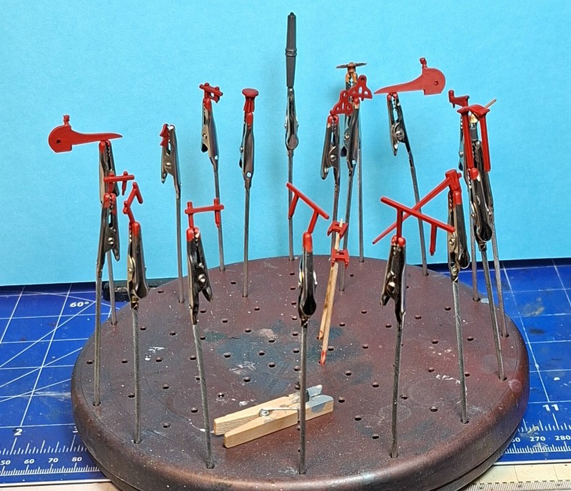

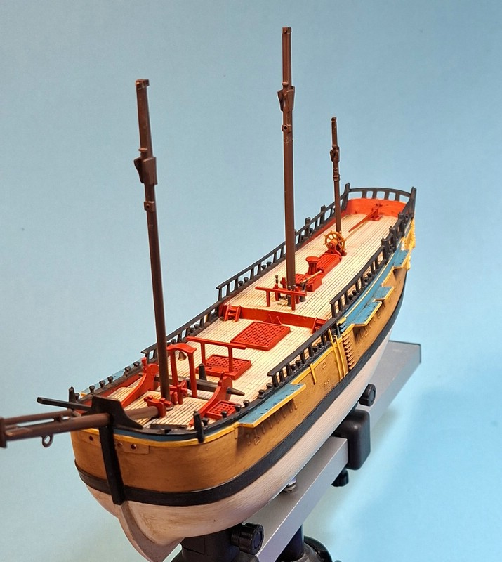

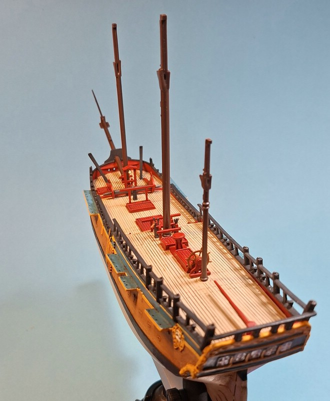

Es stand an, einiges an Kleinteile auf´s Deck zu bringen. Natürlich wurde wieder gefeilt, geschliffen, bemalt und geöltwasht.. ;) Guckst du......:
Das war jezt nicht besonders schwierig.
Die Teile kamen nach dem trocknen auf das Deck. Damit sieht das Deck schon besser aus. Außerdem habe ich eine kleine Passprobe der Masten und des Spriet gemacht. So ist der Stand der Dinge.....:
Eigentlich Schade das dieses Modell nicht mehr im Programm von Airfix ist. Wenn auch was älter, ist es dennoch ein recht gutes Anfängermodell. Baut man es OOB, ist es recht einfach zu bauen......wenig Teile, leichte Bemalung, Takelung noch einfacher.
Nächste Arbeiten am Modell ist die Detailbemalung am Rumpf. Außerdem muss ich einiges an Bohrungen machen für die Rüsteisen. Die Drehbassen und zwei Deckskanonen werden bearbeitet. Beiboot und Anker warten auch noch auf ihre Bearbeitung. Es gibt noch einiges zu tun. Bis dahin......
