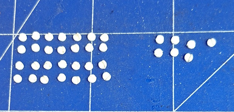

Erst mal werden kleine ca. 2mm Rundscheiben mit einem Locher ausgestanzt und von hinten mit einer Feile eingekerbt....:
- comp_20251215_120029.jpg (109.01 KiB) 324 mal betrachtet

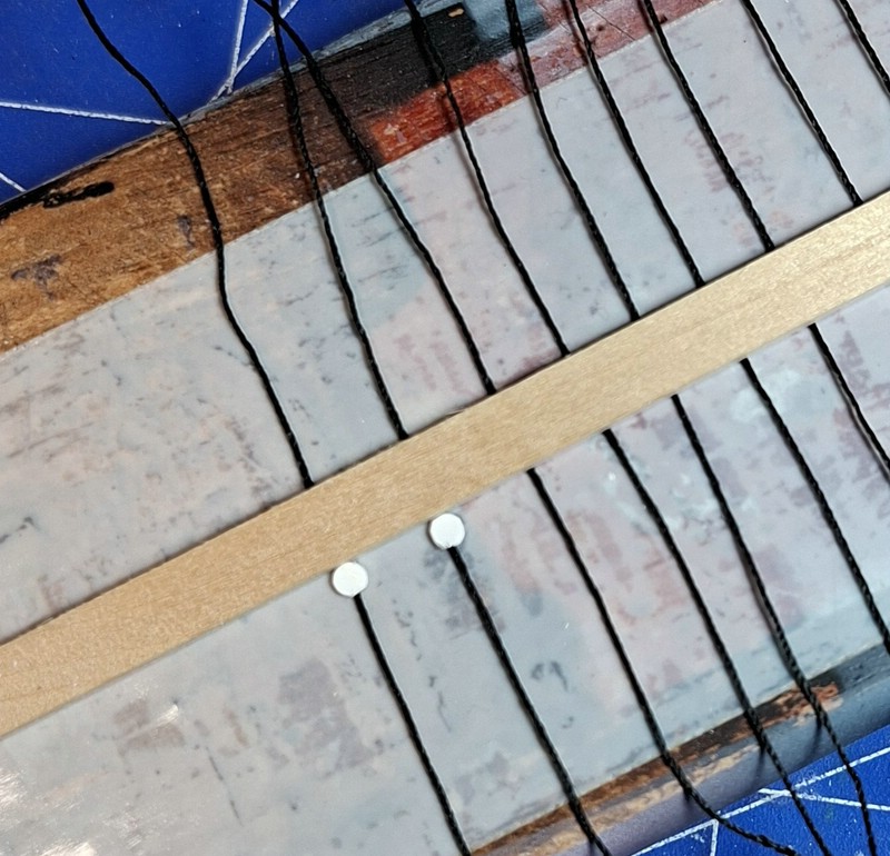

Zur Weiterverarbeitung habe ich mir eine einfache Vorrichtung gebastelt.....:
- comp_20251115_144909(0).jpg (202.16 KiB) 324 mal betrachtet

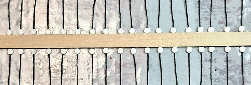

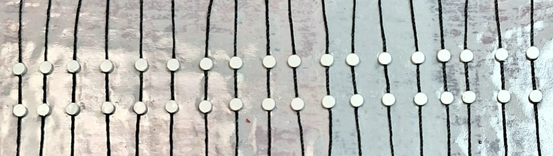

Dann werden die Scheiben so nach und nach plaziert.....:
- comp_20251115_145023.jpg (153.47 KiB) 324 mal betrachtet
- comp_20251215_122024.jpg (71.96 KiB) 324 mal betrachtet

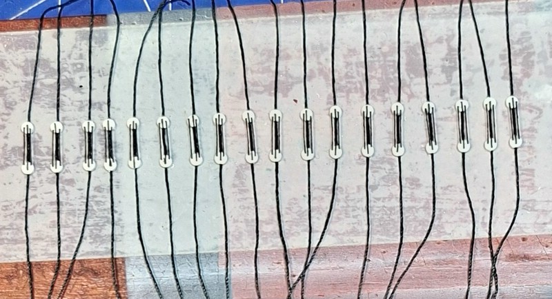

Kleine Garnstücke platzieren.....:
- comp_20251219_095710.jpg (111.07 KiB) 324 mal betrachtet

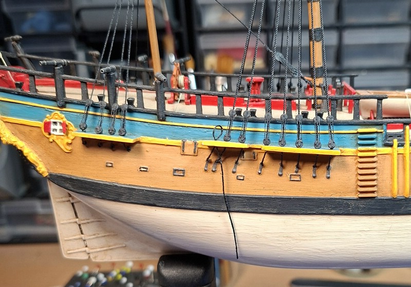

Jetzt nur noch schwarz bemalen und an die Wanten anbringen...... was so aussieht.....:
- comp_20251220_145015.jpg (141.85 KiB) 324 mal betrachtet
