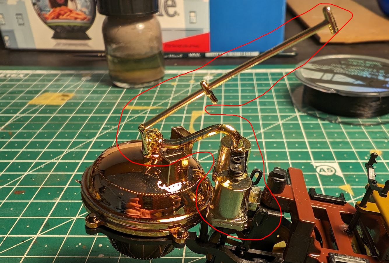

Zum Abschluss dann noch ein etwas komplexeres Thema. Viel Blingbling, ganz furchtbar:

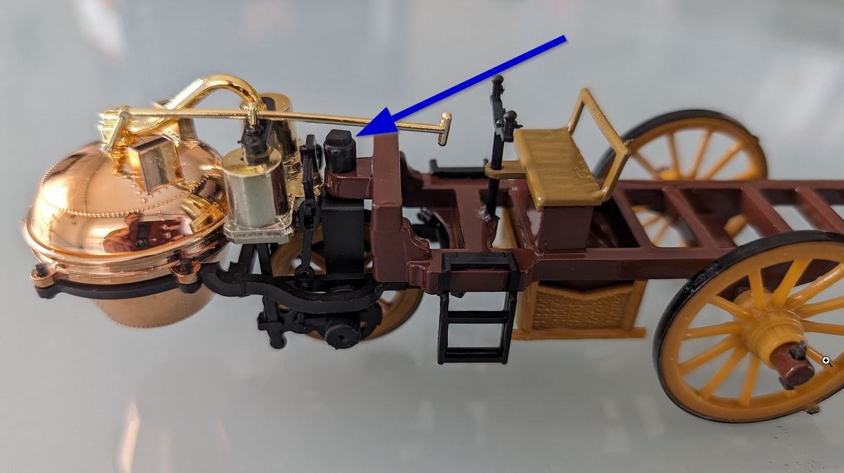

Mal im Hinterkopf behalten, die lange (dicke) Stange zur Dampfregulierung ist auf der falschen Seite angebracht. Ist ein Fehler im Modell, der später noch korrigiert werden muss...

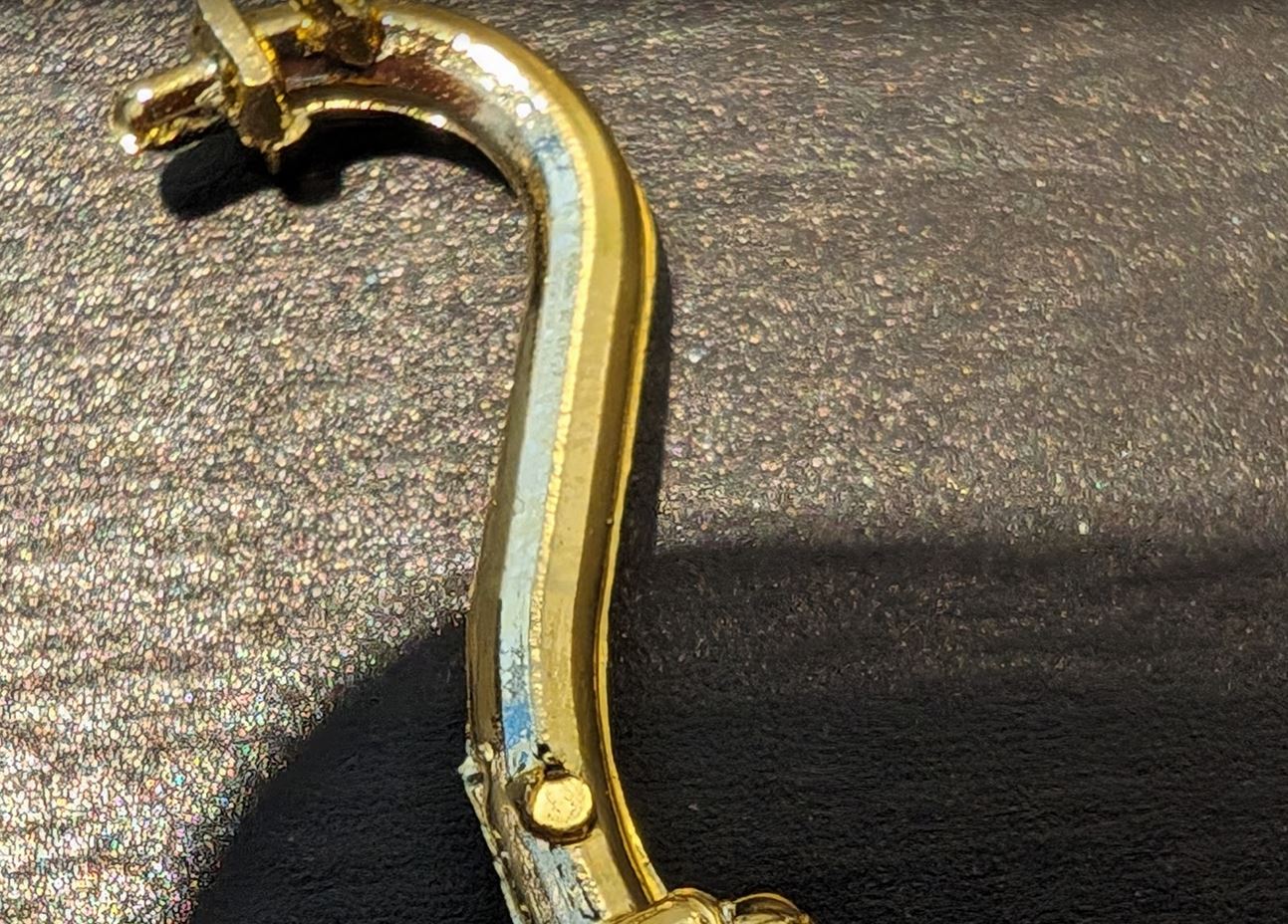

Das Dampfrohr selbst ist im Querschnitt nicht rund, dank des schlechten Gusses:
Standardprozedur

Wie schon gesagt, Regler war auf der falschen Seite. Ein Loch zum Einstecken musste verschlossen werden, nicht wirklich spannend.

Und dieser Dampf"verteiler" mit Sinkstellen und runden Enden:
Dieses Teil hier:
Das konnte so auch nicht bleiben und wurde mit Hilfe von Mr Surfacer 500 nachmodelliert. Das war wieder etwas mühsam, da das Plastik extrem weich und "gummig" ist. Aber irgendwann passt es dann einigermaßen:

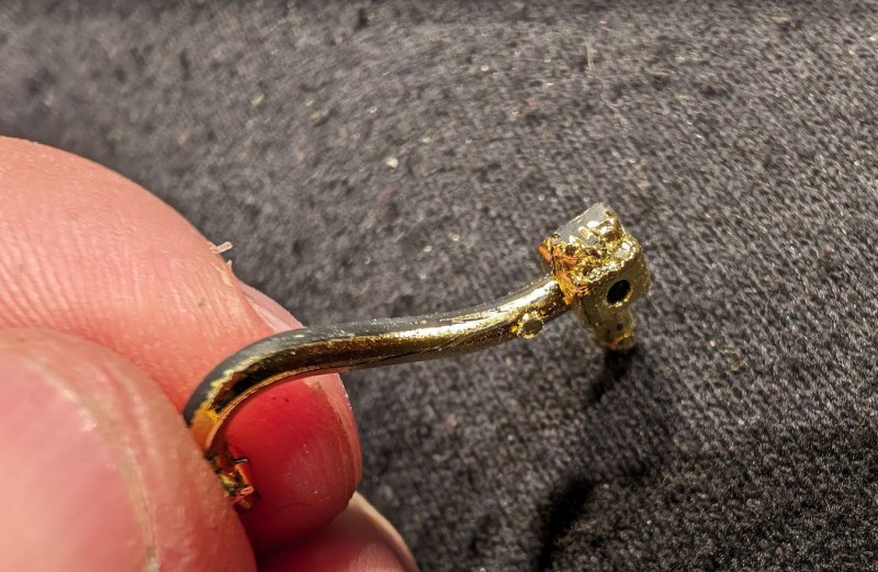

Blieb noch das Gestänge für die Dampfregulierung. Hier schonmal entlackt:
Krumm, schief, plump, hässlich und dann noch mit der Steckverbindung auf der falschen Seite. Ich hab die wesentlichen Teile durch ein Messingröhrchen von Albion Alloys aus der Restekiste ersetzt. Der Handgriff ist aus einem Blatt Polystyrol geschnitten.
