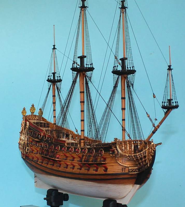

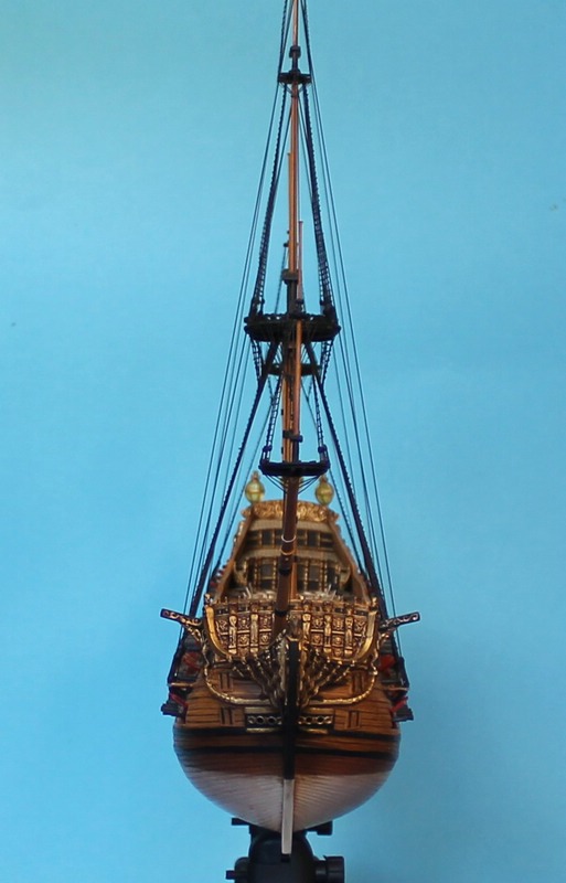

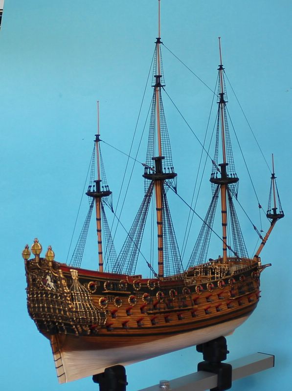

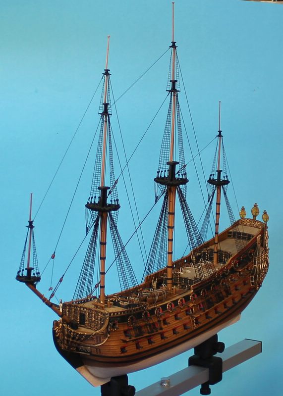

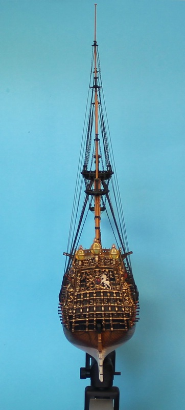

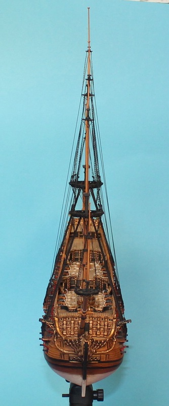

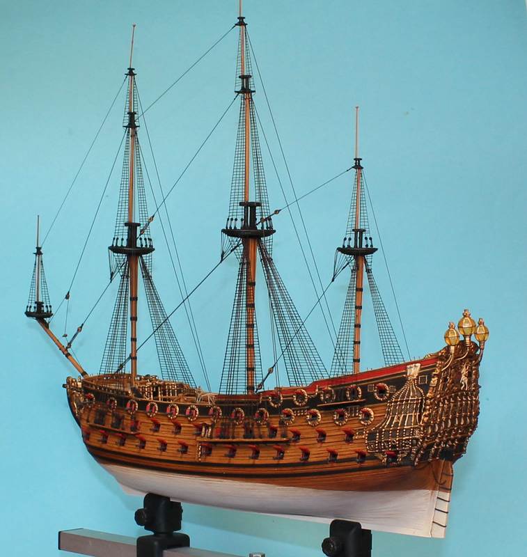

Hallo werte Modellbauerinnen und Modelbauer........
Eeeeeeeeeeeeeeeeeeeeendlich........ Jaaaaaaaaaaaaaaa........ Es ist geschaft! :mrgreen:
Ein kleiner Schrit für die Community...... aber ein großer Schritt für mich und den Prinzen.....:
Das stehenden Gut........ steht!
Man hat das gedauert. Okay.... es kam immer mal wieder zu Unterbrechungen....z.B. einmal war ich krank, ein anderes mal hatte ich keine Lust....usw.
Aber.... es war auch echt viel Arbeit.... was vielleicht nicht mal so aussieht.
Ein paar Daten........:
Es wurden mehrere Meter schwarzes Garn von Morope verbaut. Stärken... 0,8mm 0,6mm 0,4mm 0,25mm und 0,1mm
Insgesamt habe ich 180 Plastikplättchen, (Maße...: 2,5mm und 2mm ) mit eine Lochzange ausgestanzt, eingekerbt und entgratet.
540 kleine Seilstückchen mussten gehärtet, zugeschnitten und auf die Plastikplättchen geklebt werden. Anschließend wurden die dann bemalt und als "Fake Jungfern" am Modell verbaut.
Die ersten zwei Holzblöcke... 2mm und 3mm wurden verbaut.
Weiterhin wurden sechs 3mm und vier 2,5mm Herzblöcke ge- und verbaut.... die jeweils aus drei Teilen bestanden.
Bei den Wanten mussten die Webeleinen an ihren Klebepunkte verleimt werden.... also musste ich 3490 mal einen Klebepunkt setzen.
Das Ergebnis..... Fotos in loser Reihenfolge...... guckst du......:
Nächste Arbeiten.....:
Als erstes werde ich jetzt die vier Anker fertigstellen und an das Modell bringen. Dann werde ich das "Ladetakel" fertig machen.
Ist das alles getan geht es an das Fertigen des Flaggensatz und der Segel.
Das alles demnächst in diesem Theater.
Moin Dirk,
ohne viele Worte zu verlieren ......
geil einfach geil :thumbup:
Brummi
Beiträge: 464
Die Königsdisziplin herausragend gemeistert!
Absolut Top! Bild
Das Schiff ist einfach wunderschön geworden!
Christian
Rafael Berlin
Beiträge: 990
Been thanked: 21 times
Boah, bislang in jeder Hinsicht perfekt. Und ich habe nicht den geringsten Zweifel, dass es sich auf diesem Niveau fortsetzt.
Unterzeichnet von einem der vielen Fans und Bewunderer
Beiträge: 2523
Been thanked: 68 times
Kann mich nur anschließen :respekt: :respekt: :respekt:
Beiträge: 1247
Been thanked: 45 times
Ahoi Dirk
Ja, das darf man: Einmal aufzählen, wieviele kleine Schritte und Bestandteile für den Bau eines Seglers nötig sind :o,
sofern man ihn so akribisch genau bauen will, wie du es tust. :thumbup:
Deine Geduld und dein Durchhaltewille ist bewundernswert, aber Bedingung,
wenn man Meisterwerke, wie du sie hier präsentierst, schaffen will.
Ich freue mich jetzt schon auf das Endresultat und wünsche dir bis zum Schluss gutes Gelingen. :D
Heermanus
Beiträge: 54
Registriert: Di 29. Dez 2020, 22:04
Wohnort: Hemer
Allergrößten Respekt!!!
Wenn mein Pirat nur halb so schön, ach was - ein Viertel - wird wie dein Prachtstück, dann wäre ich mit mir im Reinen ;)

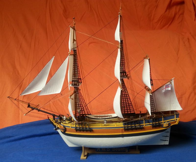

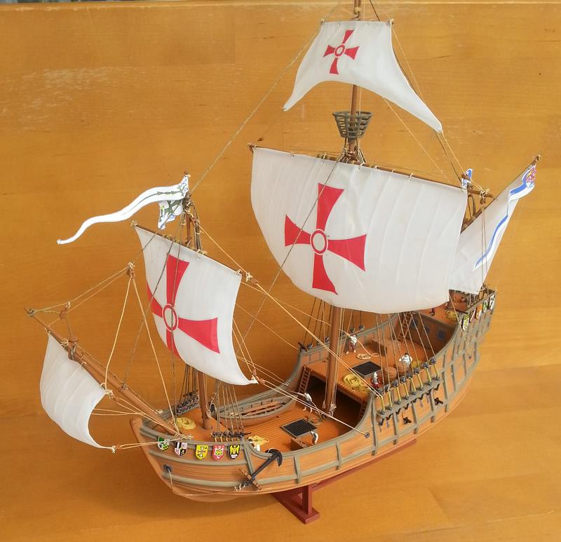

Meine ersten Schiffe sahen auch etwas ...... bescheidener aus...... guckst du.......:
Bounty Revell "Frühwerk"
Meine erste Kunterbunte Revell Santa Maria.
Den Rest habe ich mir von 2014 bis heute antrainiert.

Diwo58 hat geschrieben: Do 21. Jan 2021, 17:40 Meine ersten Schiffe sahen auch etwas ...... bescheidener aus...... guckst du.......:
Aber auch diese Schiffe sind Top getakelt

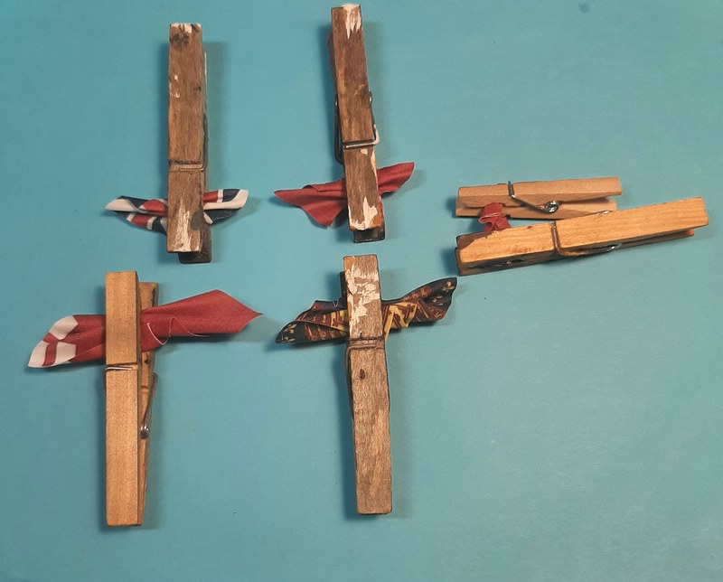

Da die Flaggen des Bausatz vergilbt, mit Stockflecken und Ausgeblichen sind, muss ich diese selbst machen. Hier noch mal die Bausatzflaggen.......:
Nach Anfrage hier und Recherche im Netz habe ich brauchbare Flaggen gefunden, die ich verarbeiten kann. Dazu musste ich die Flaggen auf den PC ziehen. Die Flaggen musste ich teilweise Spiegeln, wie das "Royal Standart" und das "Red Ensign". Dann habe ich sämtlich Flaggen in "Word" kopiert und die Größe der Flaggen Angepasst. Nach einigen Probedrucken auf Papier habe ich die endgültige Version auf "Transfer Folie (Bügel Folie) gedruckt..... was so aussieht.....:
Kein Vergleich zu den Bausatz Flaggen.... :thumbup:
Das Aufbügeln auf Stoff findet heute Nachmittag statt.

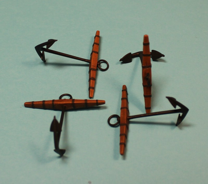

Auch Fertig, die 4 Anker. Hier mussten noch die Bänder angebracht werden..... die einfach aus bemaltes feines Tesa-Krepp gefertigt wurden.
Guckst du Anker.......:

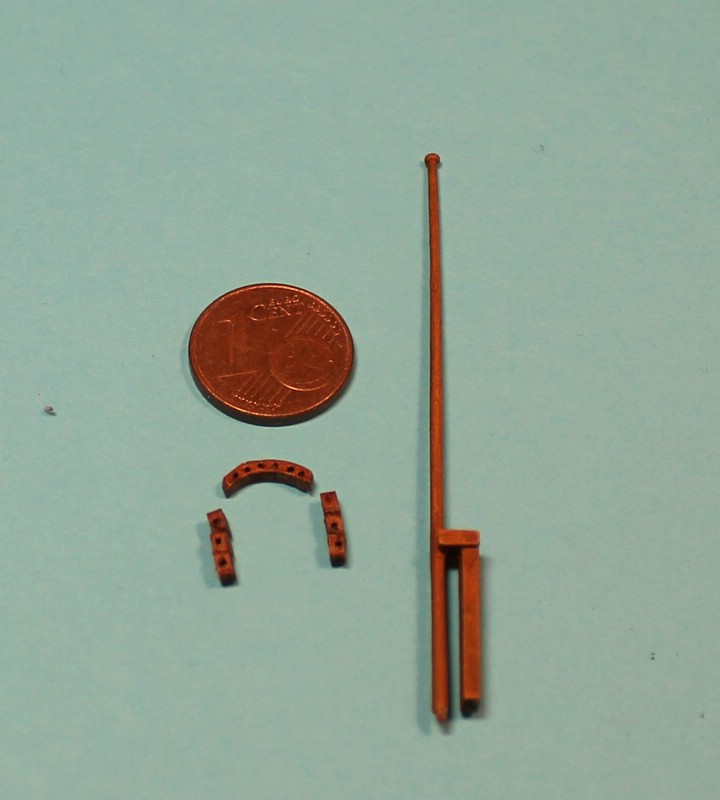

Ein paar Kleinteile mussten für den "Spriet" gefertigt werden.
Gruppenbild mit Flaggenstock....(der ganz zuletzt verbaut wird, damit ich ihn nicht abbreche).
Guckst du..... Gedöns.....:

Zum Beispiel sind die Flaggen in der ......."Flaggenformpresse" :mrgreen: ..... guckst du....:
