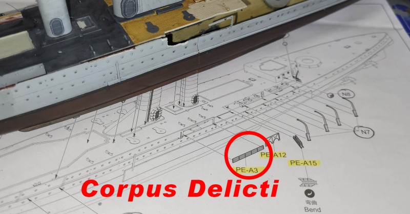

Es sollte ein Stück Reling in die Bordwand eingesetzt werden (siehe Bild unten). Mir war schon vorher klar, dass das sehr frickelig werden würde. Egal – ich wollte das unbedingt fertig haben und bin also in dem mir bewussten Zustand der Genervtheit und mit den miesen Pinzetten ans Werk gegangen.
Zunächst das Ätzteil aus der Platine geknipst, in die Pinzette geklemmt, Sekundenkleber dran und: ZING! – weg war das Ätzteil, rausgesprungen aus der nicht korrekt greifenden Pinzette. Beim Aufheben auch noch die Reling verbogen!

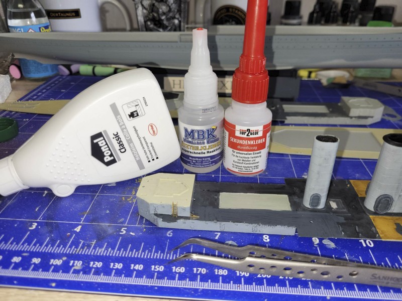

Hallo Revell-Bert, Schmelzer, Jan, derboesewolfzdf und alle anderen Mitleser!
Erstmal vielen Dank für euer Verständnis für meinen Wutausbruch. Gibt auch Leute, die reagieren auf so etwas mit Beleidigungen. Von daher nochmals: Vielen Dank!
Vielen Dank auch für den Tipp mit dem weißen Ätzteilkleber.
Der erinnerte mich an ein Video, das ich mal auf YouTube gesehen habe, wo ein Bastler Ätzteile mit Weißleim ans Modell anbrachte. Da ich noch eine Flasche Leim da hatte, habe ich das gleich mal probiert:
Als Versuchsobjekte habe ich zwei Teile aus dem Ätzteilsatz der alten Exeter benutzt, ebenso ein Deck aus selbigem Bausatz. Beide Ätzteile habe ich jetzt mal mit Leim angebracht, mal gucken wie das läuft.
Ebenfalls auf dem Bild: Der rote Sekundenkleber, mit dem ich früher hantiert habe und der Ätzteilkleber von Modellbau-König, der aber das gleiche zu sein scheint, wie in der roten Flasche.
Im Hintergrund (recht verschwommen) finden bereits die ersten Arbeiten am Neustart statt.

Ich glaube nicht, das ponal dauerhaft ist, aber als punktuelle Montagehilfe kann ich mir den Leim vorstellen. Wenn das Zeugs ausgehärtet ist, kann man die restlichen Berührungspunkte mit "richtigen" Kleber relativ ruhig anbringen.
Bin auf deine Erfahrung gespannt

Moin Bert,Revell-Bert hat geschrieben: Fr 12. Mai 2023, 22:26 Ich glaube nicht, das ponal dauerhaft ist, aber als punktuelle Montagehilfe kann ich mir den Leim vorstellen. Wenn das Zeugs ausgehärtet ist, kann man die restlichen Berührungspunkte mit "richtigen" Kleber relativ ruhig anbringen.
Bin auf deine Erfahrung gespannt![]()
der Leim dürfte jetzt nach 24 Stunden ausgehärtet sein. Habe grad mal einen Test gemacht, und die beiden Teile halten! Bei etwas größerem Kraftaufwand hat dann ein Teil doch nachgegeben. Abbrechen kann man sie, wenn man will, der Leim haftet nicht so stark wie Sekundenkleber.
Ich sehe beim Leim eigentlich ein anderes Problem:
Gerade bei Relings, die man auch schon mal "um die Ecke" biegen und anbringen muss, dürfte der Leim ungeeignet sein. Natürlich muss man die Reling vorbiegen, aber das geht nicht auf den halben Millimeter genau - zumindest bei mir nicht. Da wäre dann schon der Sekundenkleber angebrachter, der dann so ein Teil dort hält, wo es bleiben soll.
Gestern wurde mir im Modellbauladen ein neuartiger Kleber mitgegeben (gratis!), mit dem Auftrag, ihn für Ätzteile zu testen und Feedback zu geben. Der ist auch so milchig-weiß wie der, den Jan gezeigt hatte.
Grüße,
Onkel Markus

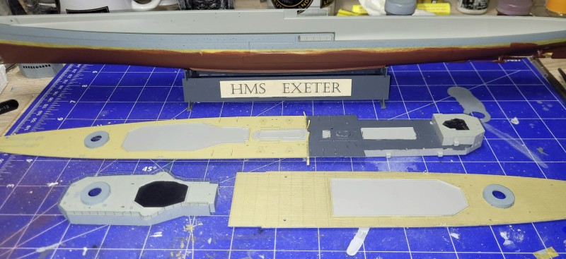

Baubericht No. 1 nach Neustart
Sonntag, 14. Mai 2023
Eigentlich wollte ich dieses Wochenende viel mehr Zeit am Modellbautisch verbringen, aber dann kommt ja doch wieder alles anders als man denkt...
Die neue Exeter wurde also auf Kiel gelegt und der Rumpf angefangen zu bemalen, Ebenso die beiden großen Oberdecks, die in den nächsten Tagen noch miteinander verklebt werden, bevor sie an ihren Platz im Rumpf geklebt werden. Weder Rumpf noch Oberdecks sind soweit fertig, es fehlt noch etwas Farbe.
Die meiste Zeit ging jedoch für den Decksaufbau, der später mal die Brücke und den zweiten Geschützturm der Hauptartillerie tragen soll, drauf. Hier musste ich - aus Erfahrung mit dem Bau der ersten Exeter - gewisse Bauschritte DEUTLICHST vorziehen.
Laut Bauanleitung soll man zunächst das Deck mit allen Einzelteilen wie Räumotter, Vierlingsflak, filigranem Mast und Brückenhaus bestücken, dann auf das Oberdeck (das schon im Rumpf verklebt ist) aufbringen und ERST DANN in einem Bauschritt in der Mitte des gesamten Baus die Reling um das Deck herumfriemeln!
Leute - das kann nix werden!
So etwas bringt vielleicht ein Gottvater unter den Ätzteilbastlern zustande - ich aber nicht.
Deswegen: Erst die Reling dran, dann alles andere!

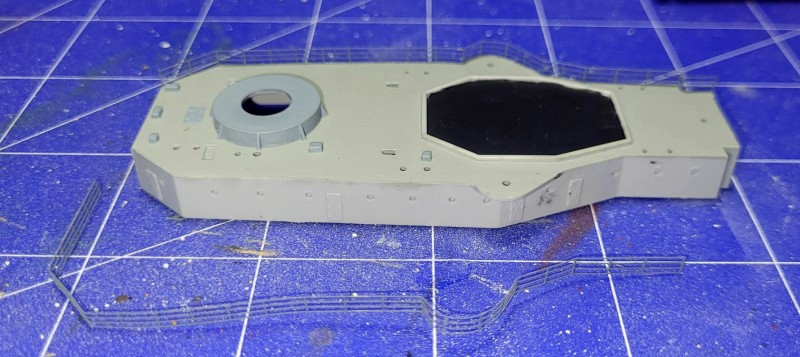

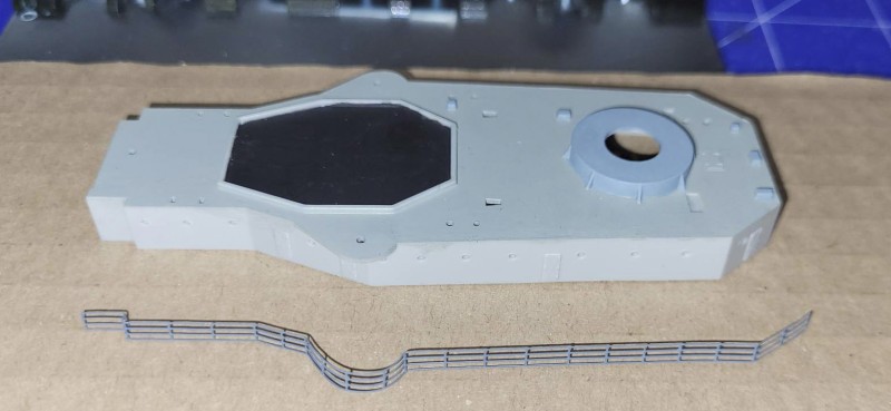

Und so gings dann los: Zunächst die kürzere der beiden Relings vorbiegen und schon mal bepinseln. Die Relings sollen ein etwas dunkleres Grau als die Aufbauten erhalten, um sich mit ein bisschen Kontrast abzusetzen. Als Farbe kommt hier übrigens ausnahmsweise eine Revell-Farbe zum Einsatz, denn die decken auf den Ätzteilen besser.
Für einen Ätzteilbastler im unteren Level-Bereich wie mich war das Vorbiegen und schließlich das Anbringen der Rundung eine echte Herausforderung - aber es hat geklappt. Ganz ohne Wut, und diesmal auch mit ordentlichen Pinzetten!

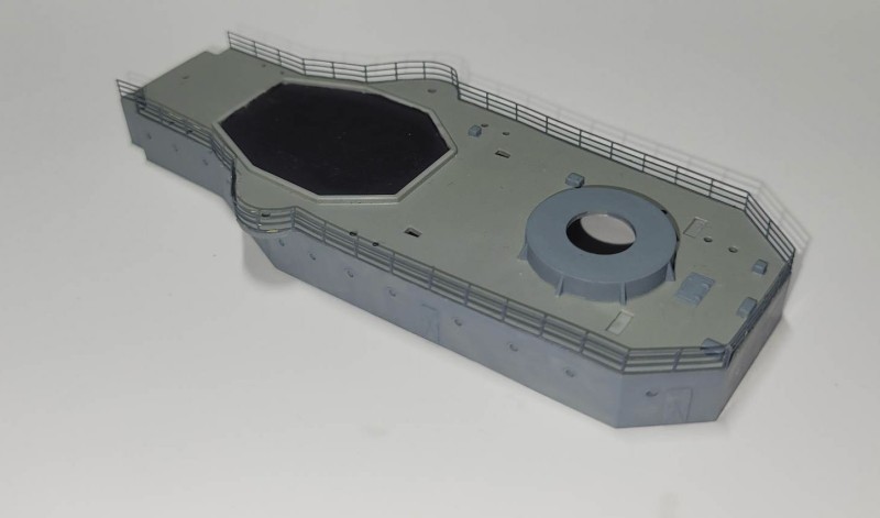

Die zweite Reling war dann etwas länger, ansonsten aber der ersten fast gleich. Auch hier wieder vorbiegen, bemalen und dann mit Sekundenkleber anbringen. Sekundenkleber ist hier übrigens die einzige Alternative, denn die Reling soll schnell haften, weil man ja einfach keine Zeit hat, sie eine halbe Stunde festzuhalten, bis der Kleber mal anfangt auszuhärten.
Aber auch hier ging alles mit Ruhe und Konzentration seinen Weg, bis die Reling schließlich dran war. Gefällt mir.
Jetzt bloß keinen Wutanfall mehr kriegen!!!
Durch das Hantieren mit der Pinzette ist hier und da nochmal etwas Farbe abgegangen, da muss ich dann nochmal nacharbeiten. Ebenso bekommt die Außenwand nochmal einen zweiten Anstrich, bevor es dann daran geht, die Einzelteile und das Brückenhaus aufs Deck aufzubauen.
