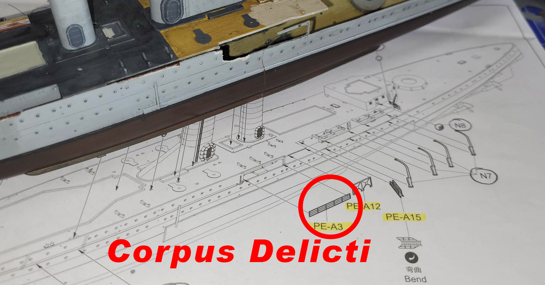

Es sollte ein Stück Reling in die Bordwand eingesetzt werden (siehe Bild unten). Mir war schon vorher klar, dass das sehr frickelig werden würde. Egal – ich wollte das unbedingt fertig haben und bin also in dem mir bewussten Zustand der Genervtheit und mit den miesen Pinzetten ans Werk gegangen.
Zunächst das Ätzteil aus der Platine geknipst, in die Pinzette geklemmt, Sekundenkleber dran und: ZING! – weg war das Ätzteil, rausgesprungen aus der nicht korrekt greifenden Pinzette. Beim Aufheben auch noch die Reling verbogen!
Erstes Grrrrr!
Nächster Versuch. Andere Pinzette, gleiches Ätzteil, gleicher Sekundenkleber. Etwas zu viel Kraft auf die Pinzette, und schon hing das Ätzteil mitsamt dem Sekundenkleber quer auf der natürlich bereits bemalten Bordwand.
Zweites GRRRRRRRRR!
Dritter Versuch: Diesmal andere Herangehensweise: Sekundenkleber auf die Stelle am Rumpf, wo die Reling hin sollte. Die Reling kam sogar an ihrem Ort an, wollte aber noch nicht so ganz gerade sitzen. Also Korrektur hier, Korrektur dort, der Sekundenkleber zog an, das Teil hing schief und schäpp fest vor Ort.
Drittes GRRRROOOAAAAR!
An dieser Stelle kam mir noch der Gedanke, jetzt besser aufzuhören, aber da war ich bereits voll im Tunnelblick und wild entschlossen. Point of no Return vorbei.
Bei einem weiteren Versuch klatschte dann das Ätzteil erneut mitsamt Sekundenkleber gegen die Bordwand, auf der ohnehin schon der Kleber der vorigen Versuche hing. Und da war es dann vorbei. Der Zorn brach aus mir heraus und ging direkt auf das Modell nieder, was damit unwiderruflich zerstört war.

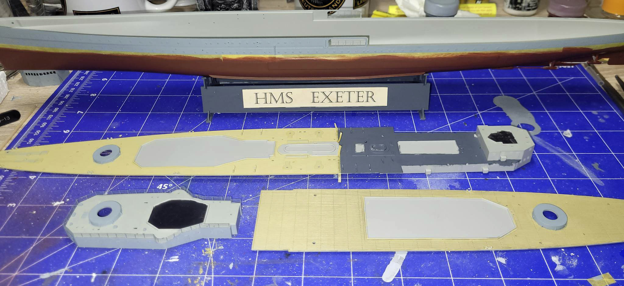

Eigentlich wollte ich dieses Wochenende viel mehr Zeit am Modellbautisch verbringen, aber dann kommt ja doch wieder alles anders als man denkt...
Die neue Exeter wurde also auf Kiel gelegt und der Rumpf angefangen zu bemalen, Ebenso die beiden großen Oberdecks, die in den nächsten Tagen noch miteinander verklebt werden, bevor sie an ihren Platz im Rumpf geklebt werden. Weder Rumpf noch Oberdecks sind soweit fertig, es fehlt noch etwas Farbe.
Die meiste Zeit ging jedoch für den Decksaufbau, der später mal die Brücke und den zweiten Geschützturm der Hauptartillerie tragen soll, drauf. Hier musste ich - aus Erfahrung mit dem Bau der ersten Exeter - gewisse Bauschritte DEUTLICHST vorziehen.

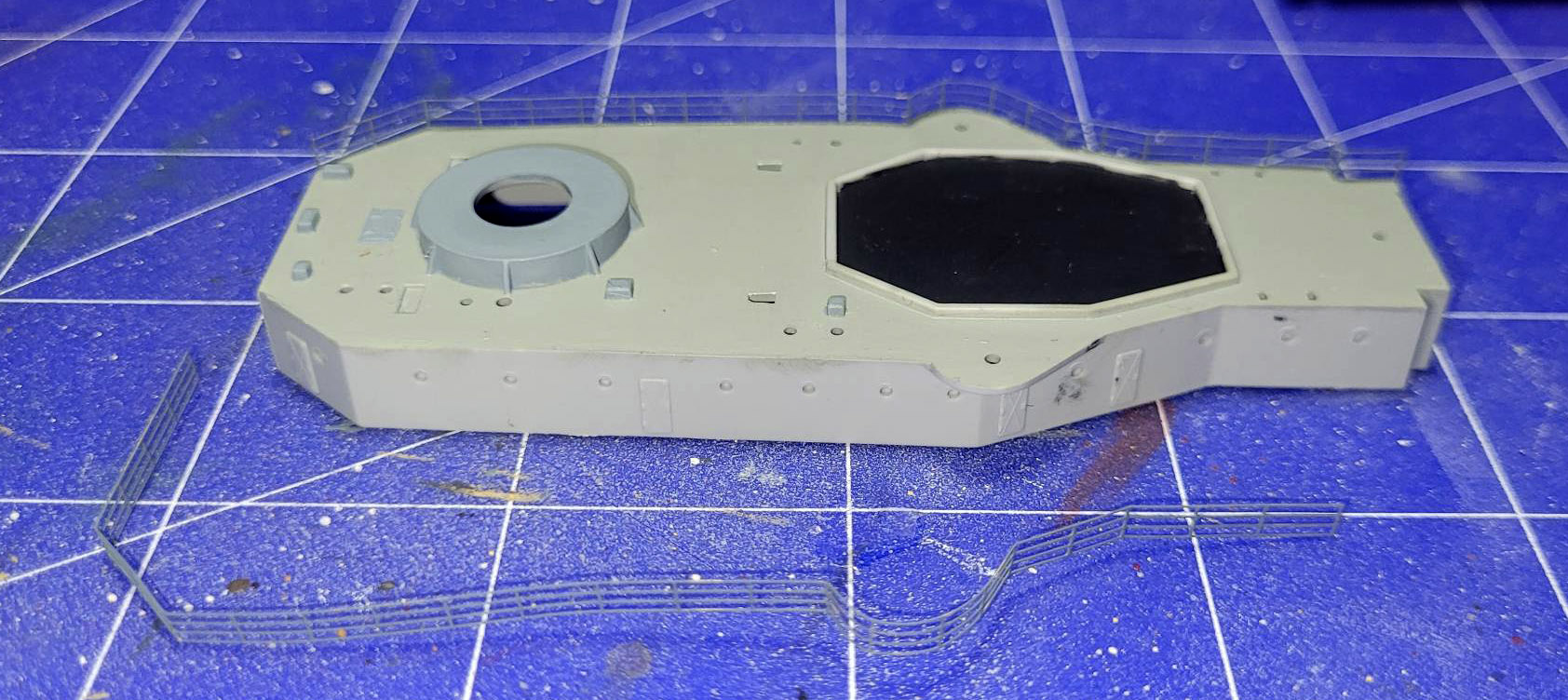

Laut Bauanleitung soll man zunächst das Deck mit allen Einzelteilen wie Räumotter, Vierlingsflak, filigranem Mast und Brückenhaus bestücken, dann auf das Oberdeck (das schon im Rumpf verklebt ist) aufbringen und ERST DANN in einem Bauschritt in der Mitte des gesamten Baus die Reling um das Deck herumfriemeln!
Leute - das kann nix werden!
So etwas bringt vielleicht ein Gottvater unter den Ätzteilbastlern zustande - ich aber nicht.
Deswegen: Erst die Reling dran, dann alles andere!
Und so gings dann los: Zunächst die kürzere der beiden Relings vorbiegen und schon mal bepinseln. Die Relings sollen ein etwas dunkleres Grau als die Aufbauten erhalten, um sich mit ein bisschen Kontrast abzusetzen. Als Farbe kommt hier übrigens ausnahmsweise eine Revell-Farbe zum Einsatz, denn die decken auf den Ätzteilen besser.
Für einen Ätzteilbastler im unteren Level-Bereich wie mich war das Vorbiegen und schließlich das Anbringen der Rundung eine echte Herausforderung - aber es hat geklappt. Ganz ohne Wut, und diesmal auch mit ordentlichen Pinzetten!
Die zweite Reling war dann etwas länger, ansonsten aber der ersten fast gleich. Auch hier wieder vorbiegen, bemalen und dann mit Sekundenkleber anbringen. Sekundenkleber ist hier übrigens die einzige Alternative, denn die Reling soll schnell haften, weil man ja einfach keine Zeit hat, sie eine halbe Stunde festzuhalten, bis der Kleber mal anfangt auszuhärten.
Aber auch hier ging alles mit Ruhe und Konzentration seinen Weg, bis die Reling schließlich dran war. Gefällt mir.
