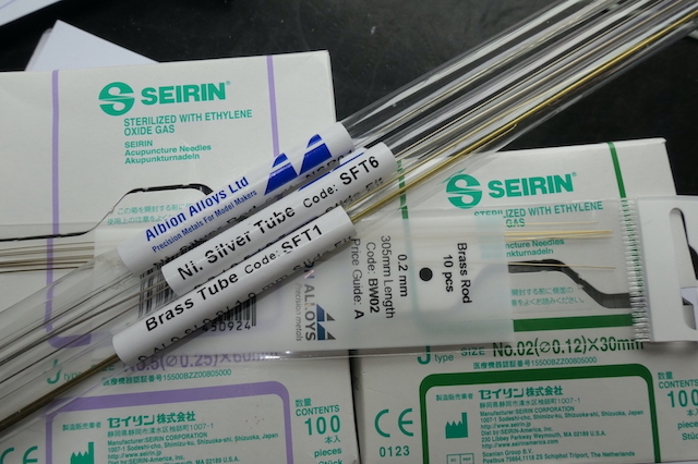

Ja, die Masten und Kanonenrohre werden rigoros weggebrochen und ersetzt. :D Von Albion Alloys habe ich inzwischen Rohre mit Durchmesser 0.1-1mm, womit sich sogar im Massstab 1/1200 12cm-Artillerie grössenecht darstellen lässt! Zudem habe ich noch Drähte und Akkupunkturnadeln in verschiedenen Durchmessern von 0.1-0.25mm. Es wird also Feinstarbeit!

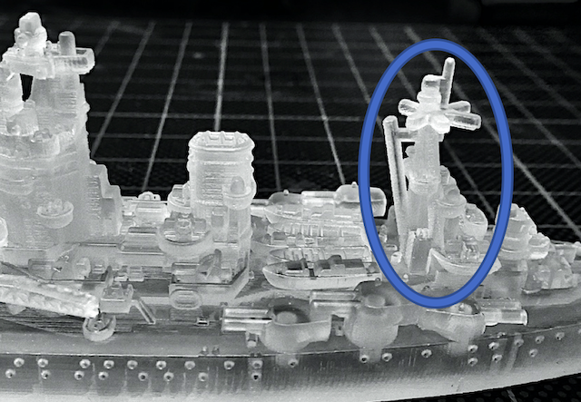

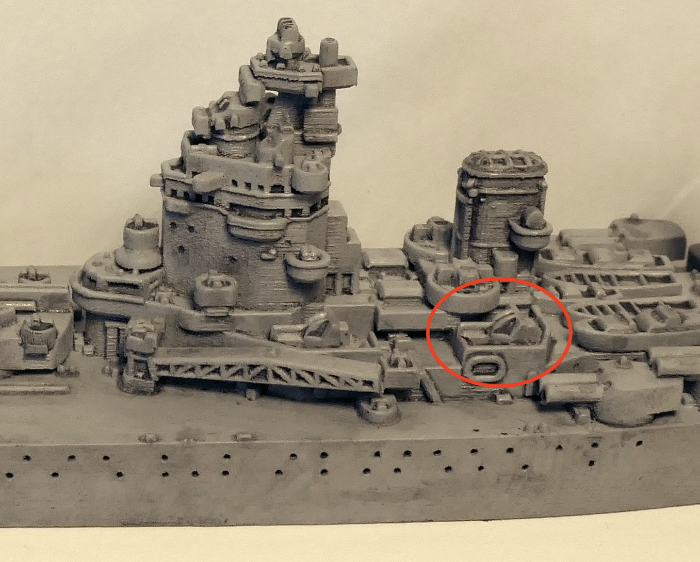

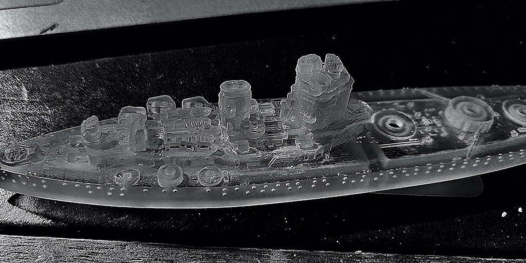

Anpassungen des Modellrohlings

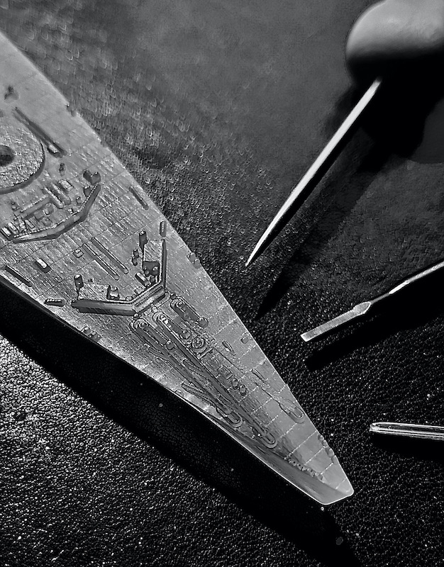

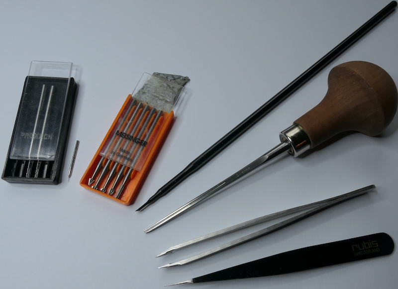

Das Problem ist inzwischen bekannt - auch die Version von shapeways stellt das Schiff nicht im Frühjahr 1941, sondern 1942 dar. Also war als nächstes angesagt, sich das nötige Handwerkszeug zum Abspitzen, -kratzen, -schleifen des beinahe wie Glas brüchigen Smooth Fine Detail Plastics zu besorgen. Hier kann ich für die Feinarbeit folgende Werkzeuge empfehlen:
- Bohrer Meisinger (diverse Aufsätze), Tamiya & Proxxon (0.2-0.5mm)
- 1mm Meissel von Master Tools
- 1mm Holzschnittmesser von PFEIL
- feinste Pinzetten von rubis: hart, stabil, präzise (während bei einigen anderen Herstellern die Spitzen leicht verbiegen oder nicht präzise aufeinandertreffen).

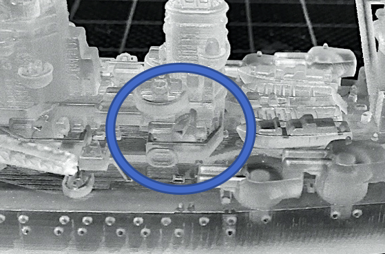

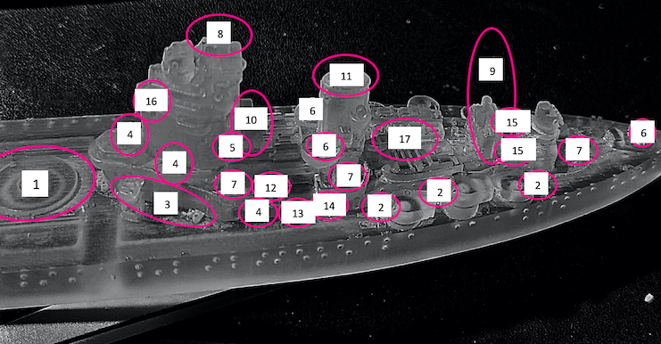

Folgende Änderungen (nicht abschliessend) stehen für die 1941er Version an: Verfeinern der schweren Artillerie (1), Verfeinern der mittleren Artillerie (2), Ersetzen des Flugzeugkrans (3), Entfernen der meisten leichten AA (4), Verfeinern der 4er PomPom-Geschütze (5), Verfeinern der 8er PomPom-Geschütze (6), Neubau der schweren AA (7), Neubau des vorderen (8) und hinteren Mastes & Antenne (9), Rückbau der Anbauten am Kommandoturm (10) - die Ende 1941 angebauten U-Boot-Ausgucke lasse ich aber dran, weil das Wegkratzen an der Struktur wohl zu grossen Schaden anrichten würde, Verfeinern des Schornsteins (11), Anpassung der Reling (12), Ersetzen der Treppenaufgänge (13), Ersetzen der Charley floats (14), Entfernen der 8er PomPom-Geschütze auf dem Achterdeck und ersetzen durch Entfernungsmesser (15), Verfeinern externer Strukturen (16), Verfeinern der Beioote (17), ...
Und dann kann die Kratz-, Schab-, und Splitterorgie beginnen! ;)
Die 8er PomPom-Geschütze auf dem Achterdeck, der hintere Mast und die mittlere Artillerie sind hier bereits entfernt:
Abkratzen der Anker und -ketten - und so weiter und so fort...

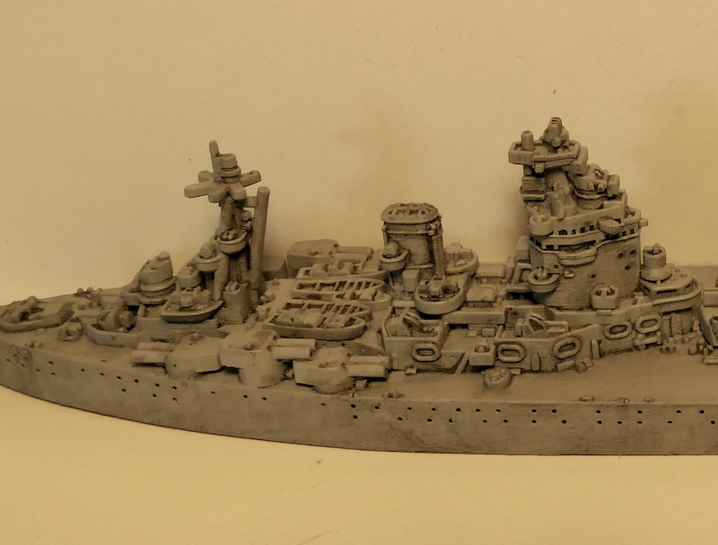

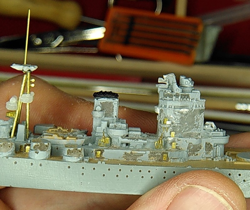

Erster Eindruck nach dem Abschluss der Entfernungsarbeiten und einem oberflächlichen Anstrich: Zu sehen ist die Feingestaltung des Schornsteines mit 0.2mm Draht, das Abdrehen der 6"/152mm-Mittelartillerie steuerbord, da sich auf dieser Seite Rodney und Bismarck einander annäherten plus dementsprechend auch die leichte Drehung nach Steuerbord des Hauptentfernungsmessers zuoberst auf den Aufbauten (im Bild rechts). Ausserdem sind achtern und rechts neben dem Schornstein die modifizierte schweren 10cm-Luftabwehrgeschütze zu erkennen. Mehr dazu im nächsten Post...

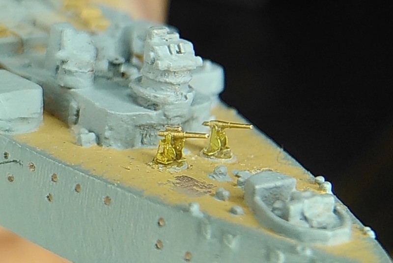

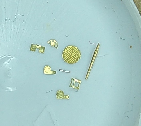

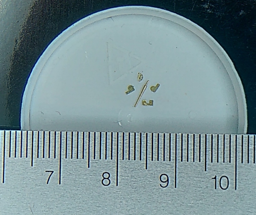

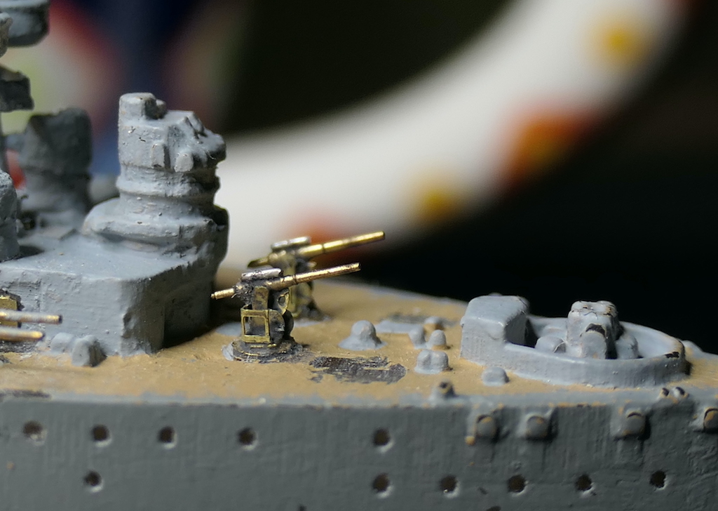

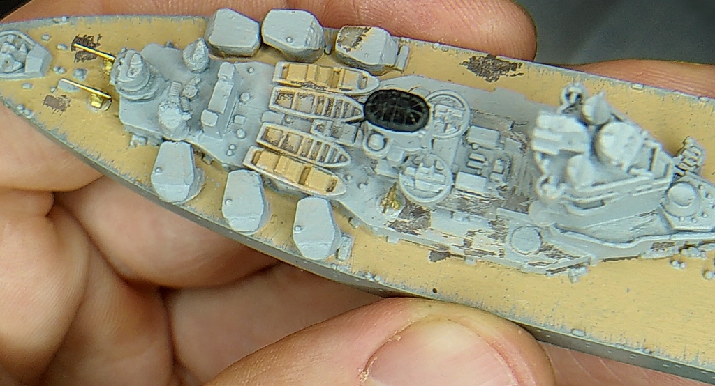

Schwere AA
Als nächstes habe ich mich den schweren 4.7"/120mm Flugabwehrgeschützen gewidmet. Am Originalguss geben sie den Stand ab 1942 mit Splitterschutz wieder:
Für Modellbaumasochisten eine willkommene Einladung, sie ganz neu zu gestalten! :D Als Vorlagen habe ich Fotos und 3D-Animationen zur Hilfe herangezogen:
Ich hab mich hierfür an diversen, zurechtgeschnittenen Ätzteilen aus Bögen im Massstab 1/700 bedient. Aus je acht Einzelteilen und 1/700er Rohren habe ich dann die sechs Kanonen zusammengeklebt:
...und hier die vorläufigen Ergebnisse:
Grüsse, Leo

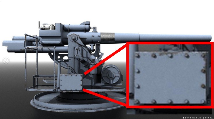

Hoi Leo,
da ist aber noch eine Menge Luft nach oben.
Gefällt mir gar nicht, Entschuldige das ich es Dir so direkt schreibe aber wenn schon denn schon.
WO zur Hölle sind die Nieten an Deinem Modell? :evil:
Ich kann da nix sehen :?: :?: :thumbdown:
:mrgreen: :mrgreen: :lol: :lol: 8-) 8-) ;) ;)

Man man Bert.... Schrauben kannste für Holz nehmen . Wenn dann wären das Bolzen.
Und wenn Leo hier bei dem Maßstab so rumpfuscht und selbst einfachste Abdeckplatten nicht mit Bolzen und Muttern versieht , ja was soll man da noch sagen . Und das als Schweizer, die ja für Ihre Genauigkeit bekannt sind .
Ob solche Grobmotoriker hier im Modellbau überhaupt zulässig sind ... ich weiss es nicht . Vielleicht hat Oliver da noch einen Ansatzpunkt wo Leo besser aufgehoben wäre ??!! :shock: :o :lol: :lol: :lol:

Ob jetzt Nägel, Bolzen, Dübel, Nieten - oder gar, wie vom Metzgermeister charmant unterstellt, lockere Schrauben beim Vorarbeiter: Der wahre Grund, weshalb ich die Teile verschweisst habe, liegt an der Güterknappheit:
