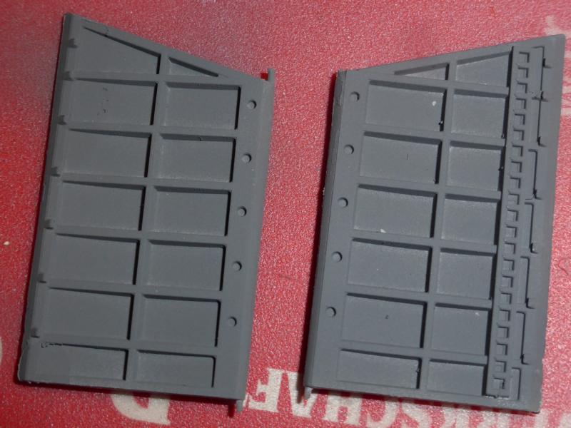

Bei meiner Eidechse geht es auch wieder vorran:

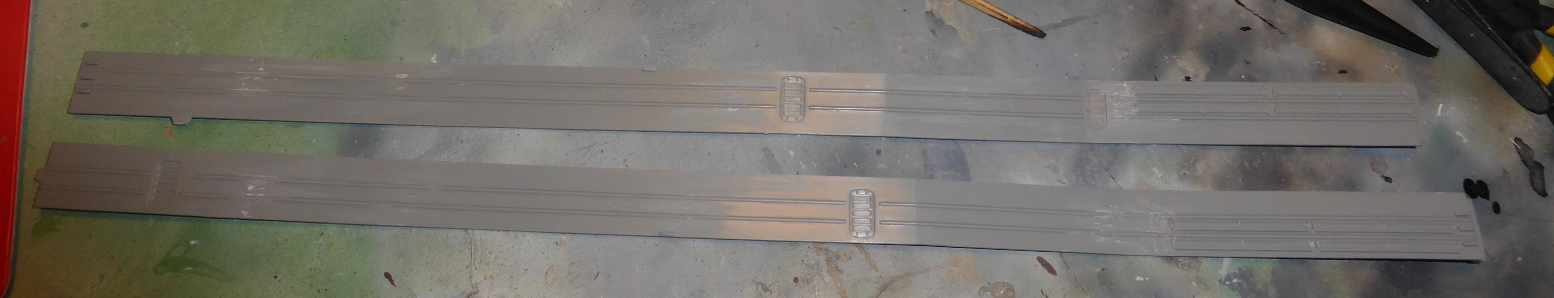

Bei den Seitenwänden des Laderaumes habe ich diese Quadrate entfernt ebenfalls die Leitern. Mit Skalpell weggeschnitten und mit Nassschleifpaier verschlifen. das verschleifen ist eine etwas aufwändige sache gewesen. ich habe mit hilfe eines Zünholzstabes und kleine schnipseln Schleifpapier in den engen zwischenräumen verschlifen.
Seitenwände
Seitenwände
K800_P1050135 2.JPG (164.29 KiB) 7417 mal betrachtet

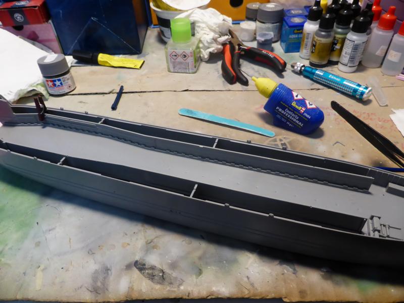

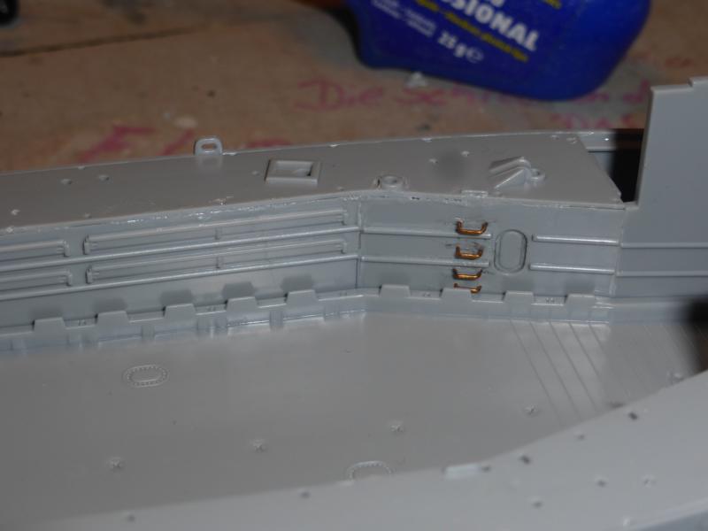

Die Seitenwände wurden in das Schiff eingeklebt mit Revell Kleber.
im Schiff
im Schiff

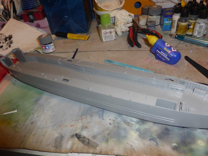

Als nächsten Arbeitsschritt wurde das Deck eingeklebt.

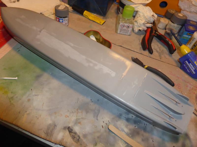

Hier noch ein Foto vom Unterschiff, das ich gespachtelt verschliffen, gespachtelt und verschliffen habe. Mit 1000er Nassschleifpapier.

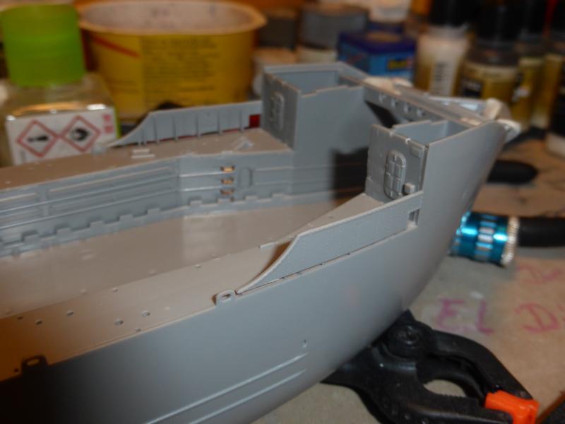

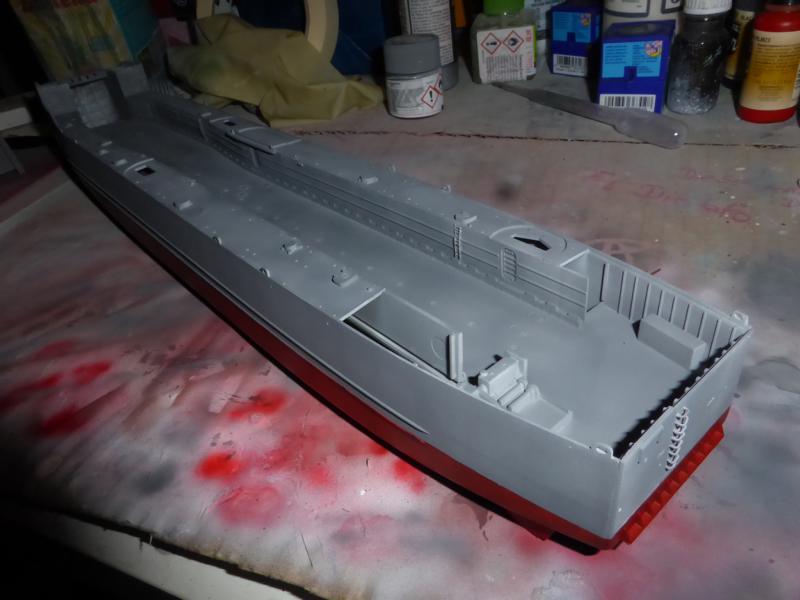

Im nächsten Schritt wurde das 2. Deck aufgeklebt. Um das Airbrushen der Aussenboard wände vorzubereiten.
Einige Bauschritte hab ich generell übersprungen. Ich möchte erst das Unterschiff Airbrushen, den Frachtraum und dann die Aussenboard wand.
Die übersprungen Arbeitsschritte kann ich dann später, wenn die ganze Teile die Grundfarbe haben, auch noch ohne probleme einkleben und bearbeiten
2.Deck
2.Deck

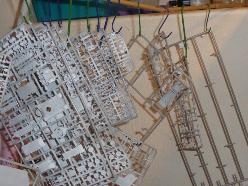

Die Gießäste wurden zum Trocknen Aufgehängt. Da es bei diesem Bausatz etwas mehr Teile sind, habe ich 2 Tage Grundiert :)
Gießäste
Gießäste

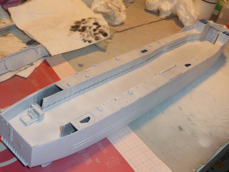

Die Grundierte Eidechse:
Grundiert habe ich mit Vallejo White. und mit wasser Verdünnt. ich Airbrushe immer in ganz leichten Schichten lasse diese abtrocknen und dann die nächste Schicht.
Die Grundierung trocknet dann ein paar Tage.

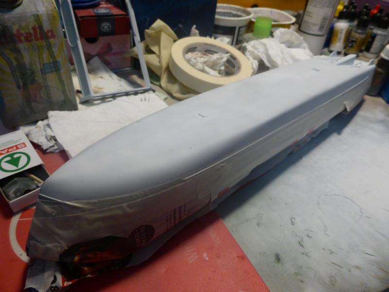

Hier habe ich das Unterschiff schon zum Airbrushen vorbereitet. Abgeklebt mit Malerabdeckband.
ready to rock
ready to rock

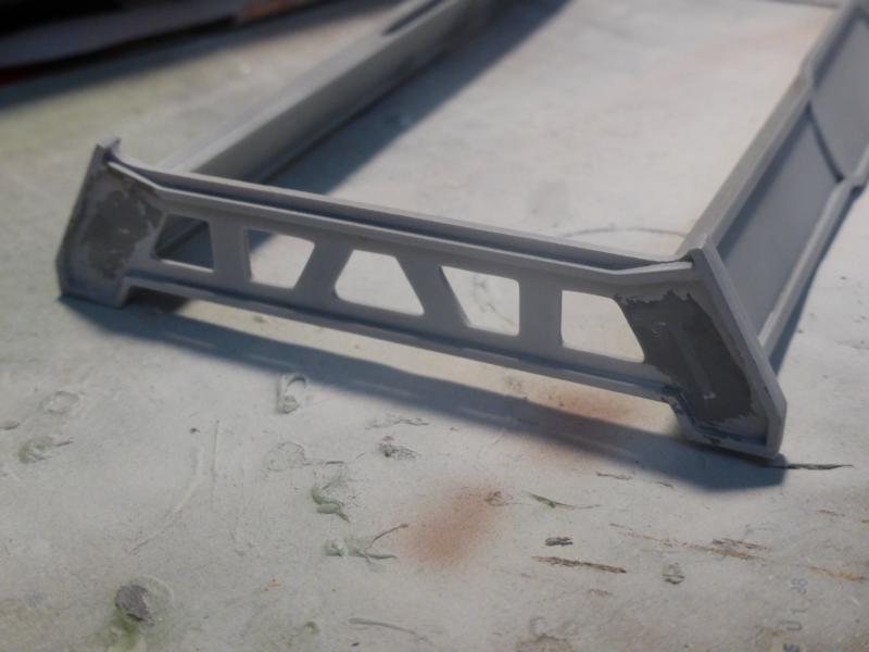

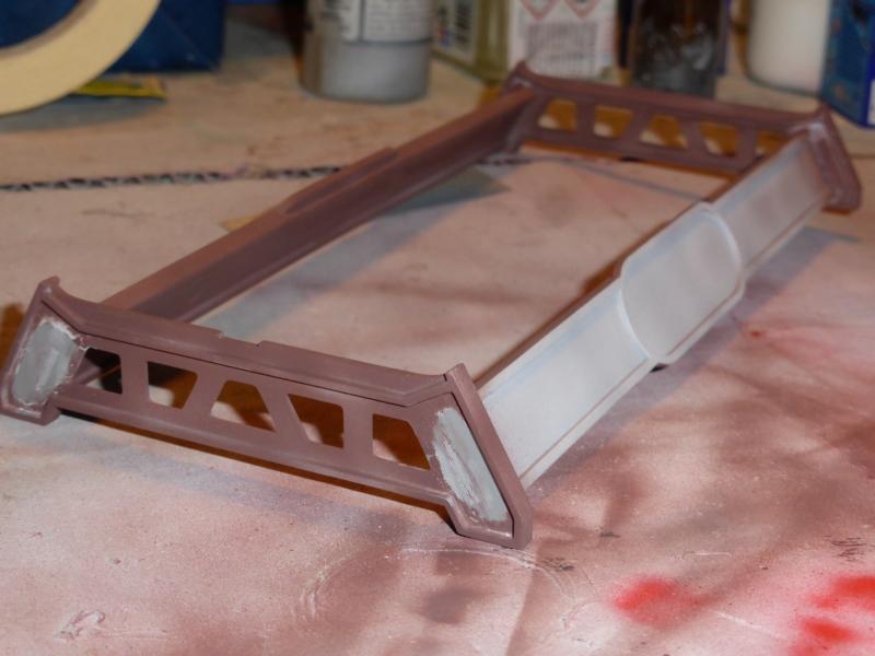

In trocknungs Pausen. Schleife und spachtle ich am Ständer herum:
Schiffständer
Schiffständer

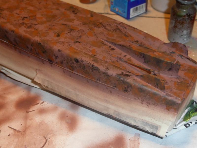

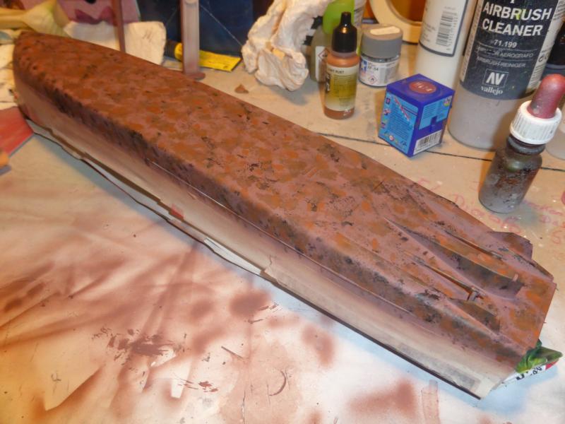

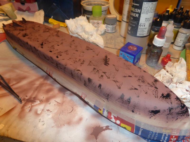

Das Unterschiff habe ich mit Revell Rost geairbrusht und dann wieder einige Tage Trocknen lassen...
Ich habe mich wieder an einen versuch gewagt und so eine art preshading am Unterschiff gemacht. Dabei habe ich mich mit verschiedene Rost Farben ausgetobt. Und mit einem schwamm grob aufgetupt.
Eine leere ist es mir: mit schwarz werde ich dies nicht mehr machen. Diese dunkle farbe ist einfach ein zu grosser kontrast und mann sieht diesen zu stark durchscheinen.
Schwarz ... grober Fehler
preshading?
preshading?
schäden am unterschiff

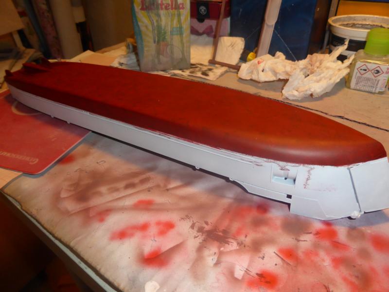

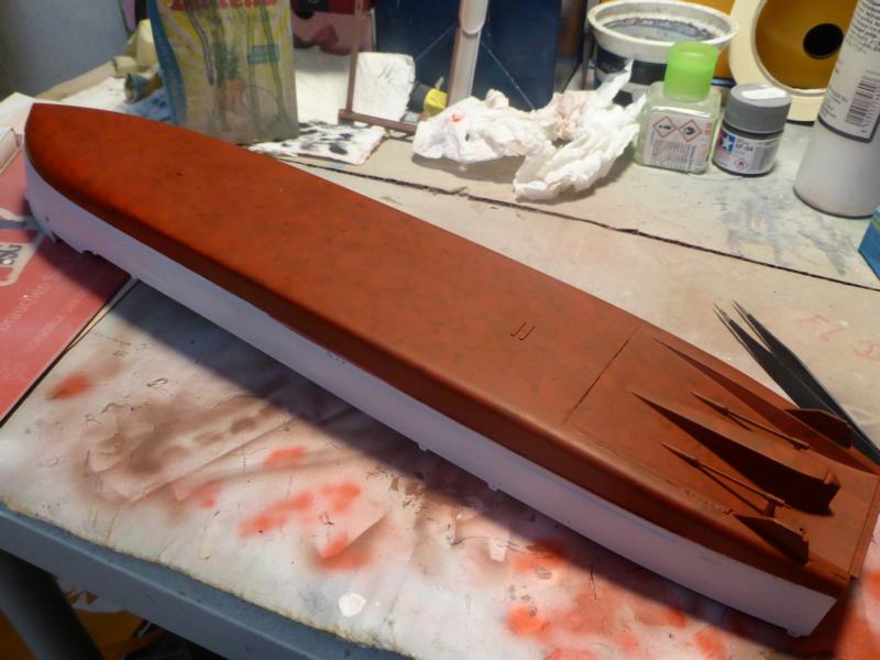

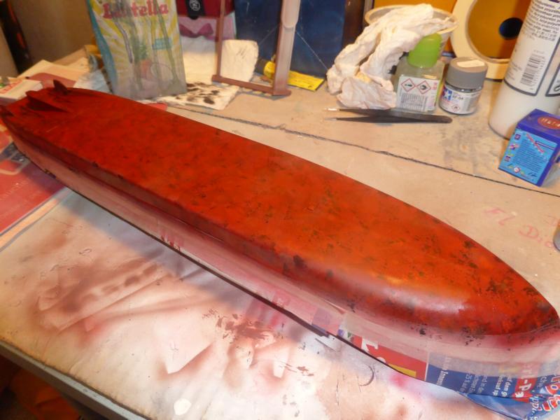

Mit Vallejo rot habe ich dann das Unterschiff fertig lackiert. Ich finde das ganze sieht vorerst mal richtig gut aus. und freue mich schon wieder aufs weiter arbeiten. :D
Vallejo rot
Vallejo rot
Nach einigen leichten Schichten rot. Ich finde das Ergebniss einfach toll. Man darf gespannt sein wie es weiter geht mit der Alterung
ready to Rock
ready to Rock

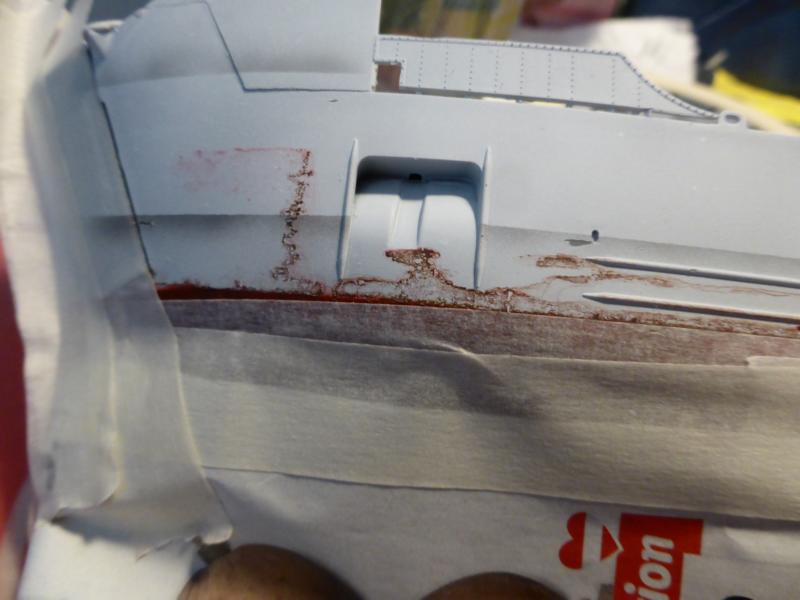

Auf einer Seite dürfte ich das Klebeband zu wenig angeklebt haben. Wobei ich da schon sehr sorgsam vogehe und immer mit der pinzette die kannte des öftern festklebe und darüberstreife. nu ja so schlimm is net ...

Der Rumpf sieht richtig gut aus mit dem geschecktem Effekt :thumbup:
Wenn du mit Maskierband abklebst, ist es hilfreich erstmal den Übergang mit Klarlack zu versiegeln, um ein durchlaufen der Farbe zu verhindern.

was du da machst ist ganz große Klasse. Das Unterwasserschiff ist dir sehr gut gelungen :thumbup: :clap:
Bin gespannt auf die nächsten Baufortschritte. Mach weiter so !
Grüße aus der Kellerwerft
Daumen hoch :thumbup: zum Unterwasserschiff :clap:
Gefällt mir richtig gut.

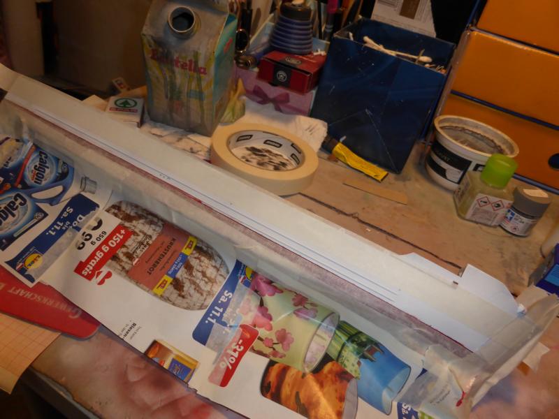

Weiter geht es nun mit meinem Bau-vortschritt:

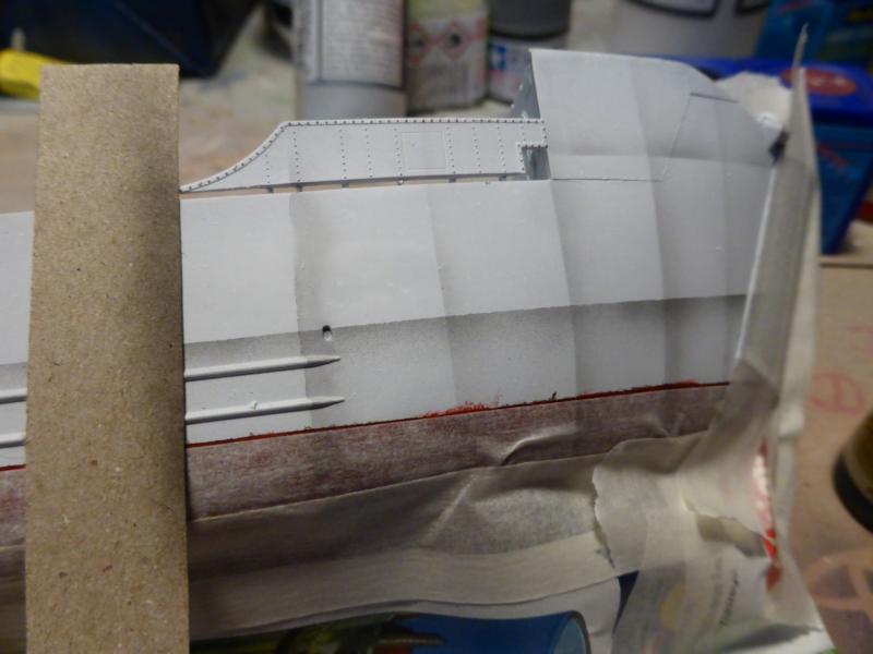

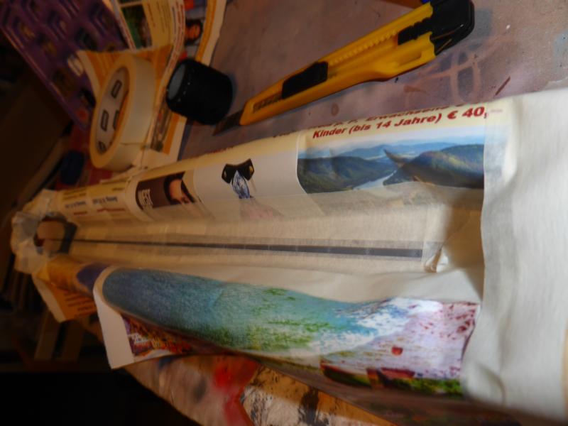

Ich habe das Unterschiff mit Maler-abdeckband und alten Zeitschriften eingepackt. um die Lackierung zu schützen
Vorbereitung zum lackieren

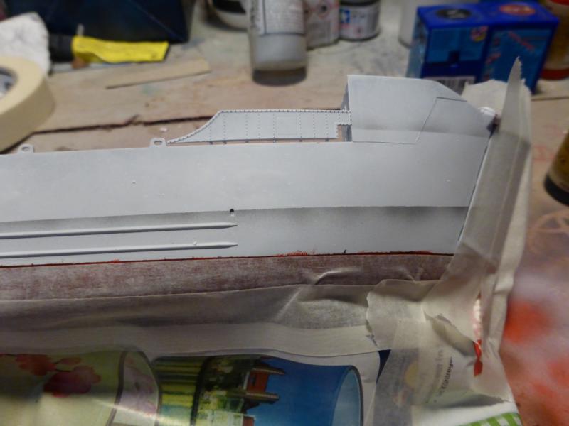

ModellfreakDD hat geschrieben: Di 25. Feb 2020, 09:12 Wenn du mit Maskierband abklebst, ist es hilfreich erstmal den Übergang mit Klarlack zu versiegeln, um ein durchlaufen der Farbe zu verhindern.
Wie Modellfreak schon angesprochen hat. ist hier ein kleines Missgeschick passiert. Ich werde den Tip das nächste mal anwenden. Danke dafür. :thumbup:
Abdeck fehler
Abdeck fehler

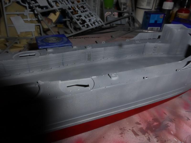

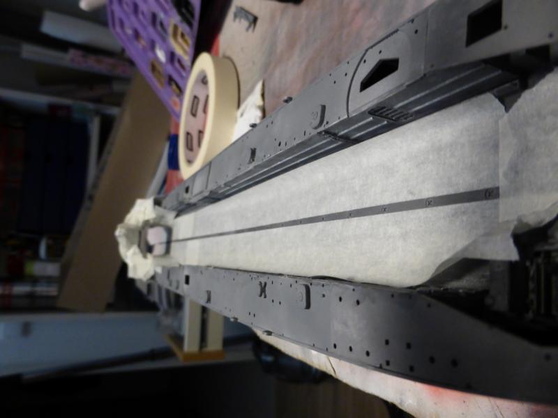

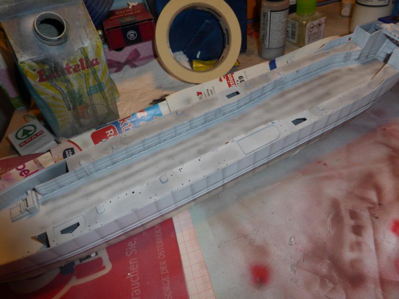

Hier habe ich schon die ersten arbeiten des Preshading angefangen. ich habe eine Vallejo Anthrazit farbe sehr stark mit wasser verdünnt und den ersten quer Spanten geairbrusht.
spant
spant
Ich habe ein stück Karton zur abdeckung genommen und mit der Airbrush leicht darüber gesprüht.
So im nachhinein hätte ich die farbe gar nicht so stark verdünnen müssen, nach dem Airbrushen des ganzen Schiffes sieht man dieses leichte Preshading fast nicht mehr. Ich habe mir gedacht, wenn ich nicht verdünne, dies schwarze farbe zu kräftig heraus kommt. fürs nächste mal weiss ich es besser. Aller Anfang ist schwer und wenn mans nicht macht weiss man es nicht, auch wenn man es schon zig mal gelesen hat. :roll:
preshading
preshading

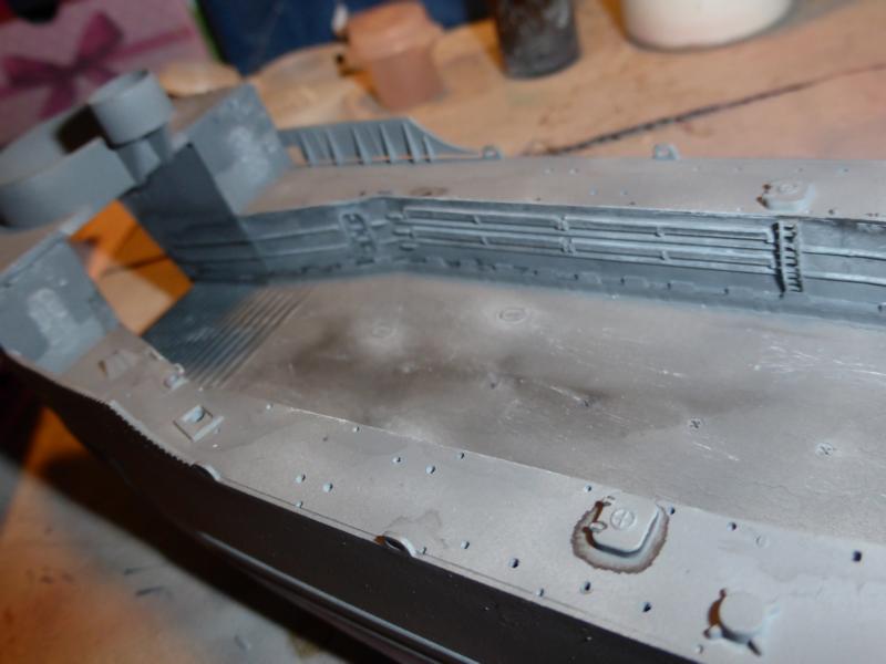

Auch im Laderaum hab ich diese Spanten geairbrusht. die dann die schweissnähte der bleche darstellen sollen.
preeshading2
preeshading2
mit der übrigen Farbe hab ich dann noch verschmutzungen geairbrusht. das sieht zwar jetzt schlimm aus aber später sieht man davon nichts mehr. eben weil ich die Farbe zu sehr verdünnt habe :?
preeshading2
preeshading2

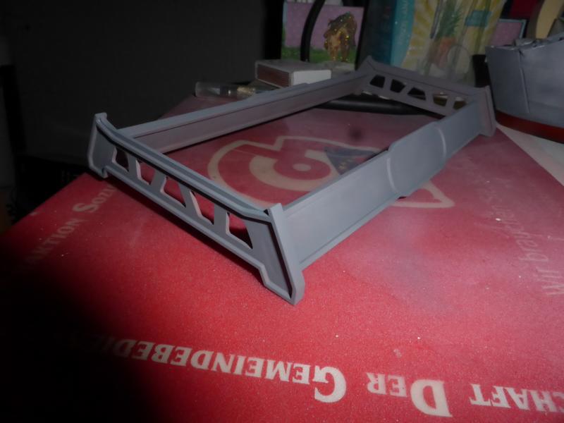

So, der Schiffständer ... hat mir auch etwas viel arbeit gekostet ständiges spachteln, schleifen, Farbe auftragen, spachteln, schleifen, .....
Schiffständer
Schiffständer

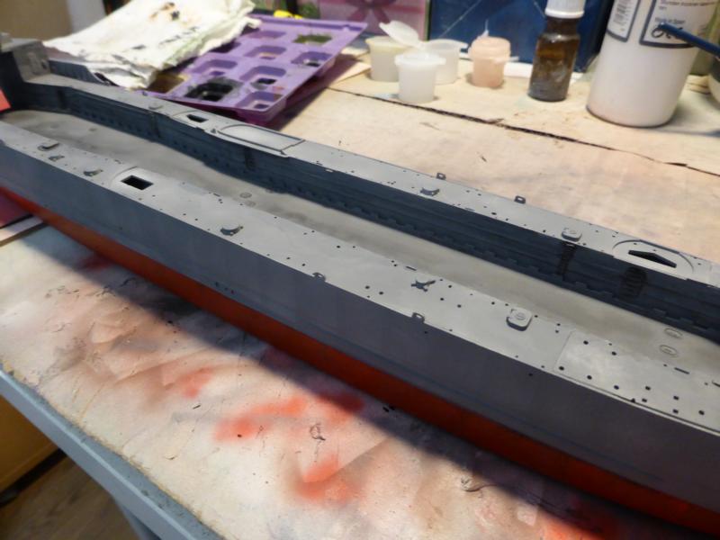

Das fertig geairbrushte Landungsschiff mit Tamiya-Seagrey
Tamiya Dark Sea Grey
Der Schiffständer vorerst fertig.
Fertisch
Fertisch

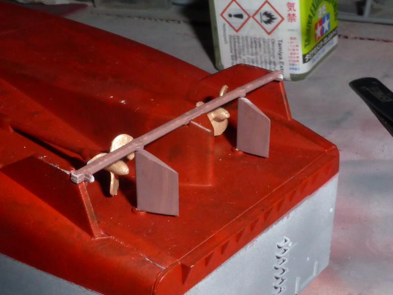

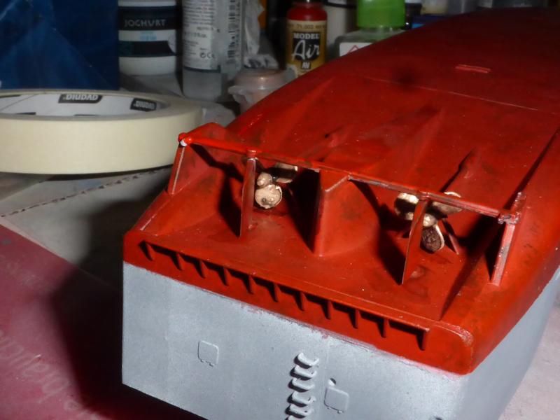

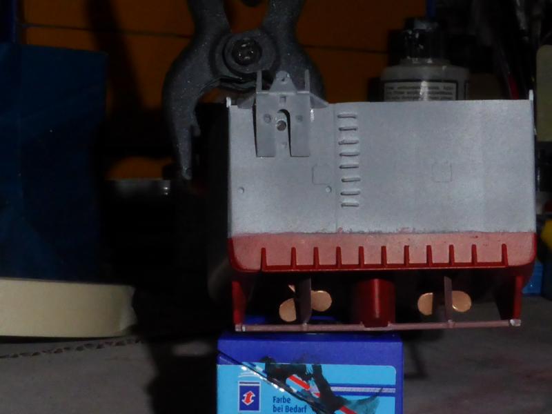

Weiter geht es am Unterschiff hier habe ich die Schiffschraube und deren anbauteile noch nicht eingeklebt. Das ich jetzt nachgeholt habe.
Bemalt hab ich die Schraube in einer Heller farbe aus dem Fundus. Die anbau Teile mit rost von Revell und Pinsel bemalt.
Schraube
Schraube

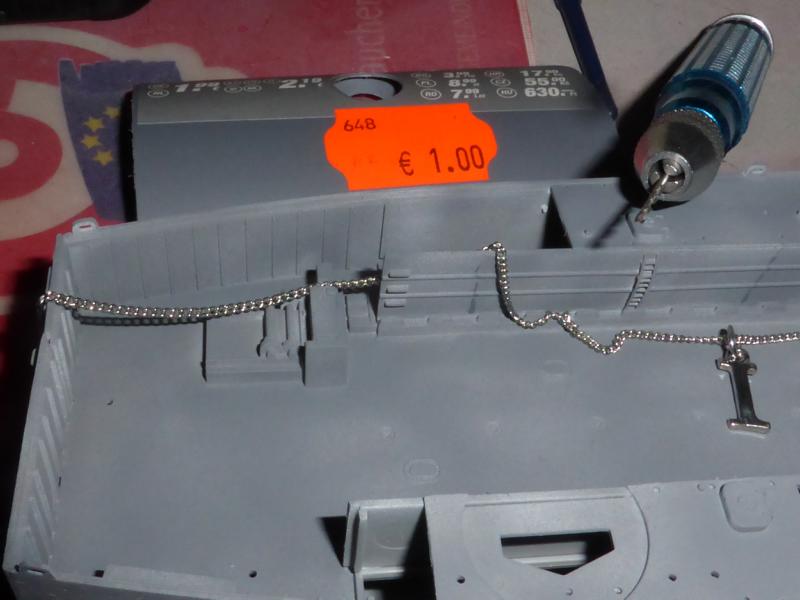

Wir sind wieder mal an dem Punkt angekommt wo man selber Modellbausätze verbessert. hier habe ich mir für die Ankerkette eine Halskette in einem Billig-Geschäft gekauft. Ein loch gebohrt, wobei ich mir zu diesem Zeitpunkt gedacht habe hier sollte die Kette verlaufen. später wird dieses loch überflüssig sein ... :roll:
günstig eingekauft.
günstig eingekauft.
hier erkennt man die bohrung ... Das Ankergestänge hab ich in der zwischenzeit auch aufgeklebt
Falsche bohrung
Falsche bohrung

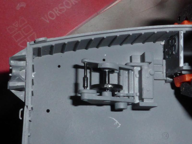

Hier die Ankerwinde die sehr einfach gehalten ist. von der man aber auch später nicht viel sehen wird. inzwischen bin ich mir auch, der funktion dieser Teile im klaren. Schlauen Büchern und WWW sei Dank. Leider gibt es sehr viele verschiedene dieser Ankerwinden und jede sieht anders aus. man müsste das original sehen um genau zu wissen, wo genau die Kette läuft bei diesem Schiff. So genau nehm ich´s dann aber auch nicht ...
Ankerwish
Ankerwish
Weitere Verarbeitung der Schiffschrauben. Die Anbauteile wurden Vallejo rot mit dem Pinsel gefärbt. Und mit einem schwarzen acryl-wash, das ich selbst herstelle behandelt. Nach dem abtrocknen der Farbe wurde das ganze unterschiff mit Klarlack versiegelt.
Schrauben
Schrauben

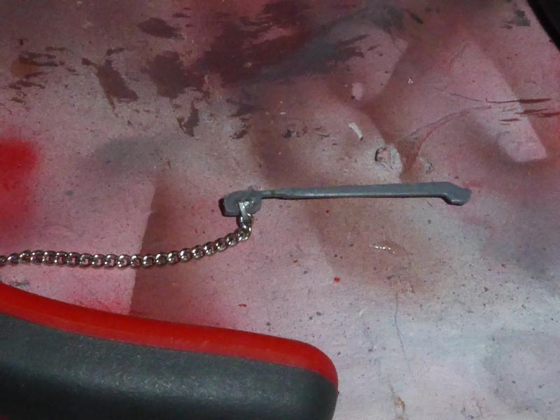

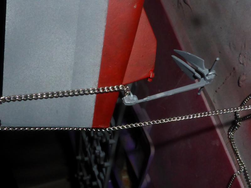

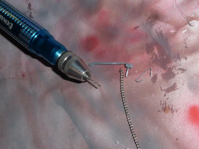

Anker: in den Ankerstössel hab ich ein loch gebohrt und mit einer Klammer die Ankerkette befestigt.
Anker
Anker
Sieht dann fertig so aus:
Anker an kette befestigt

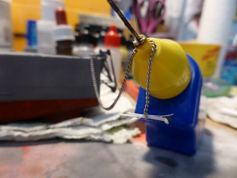

Beim Anker wurde ein loch gebohrt zwischen Ankerstössel und Gewichten. Ein Draht eingezogen, somit ist dieser beweglich und schlupft ohne probleme in den Ankerversenker. Man kann später den Anker eingezogen oder geankert darstellen.
voll bewechlicher Anker

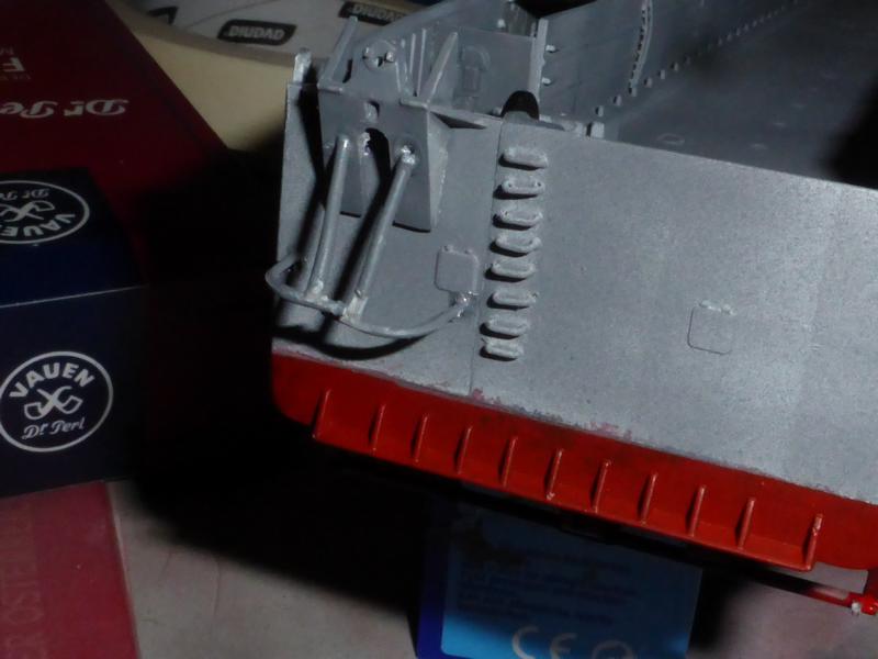

So sieht die Ankervorrichtung vorerst mal aus.
Anker klimbim..........

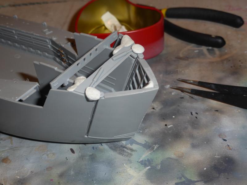

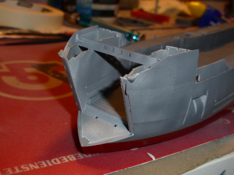

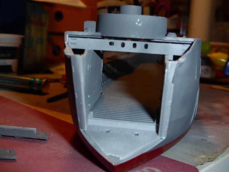

Weiter geht es am Bug: Hier wurden die Tore von Patafix befreit und wieder ausgebaut dabei habe ich ein Schanier zerstört.
Bug
Bug
Hier kann man das abgebrochene Schanier sehen:
kaputt
kaputt

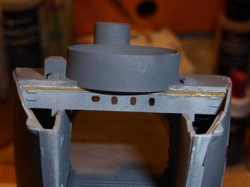

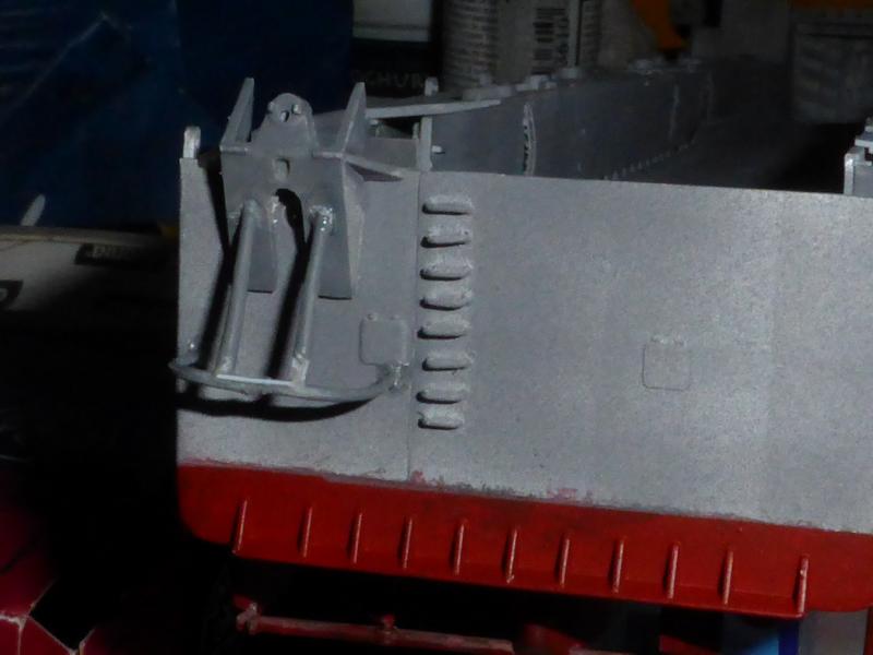

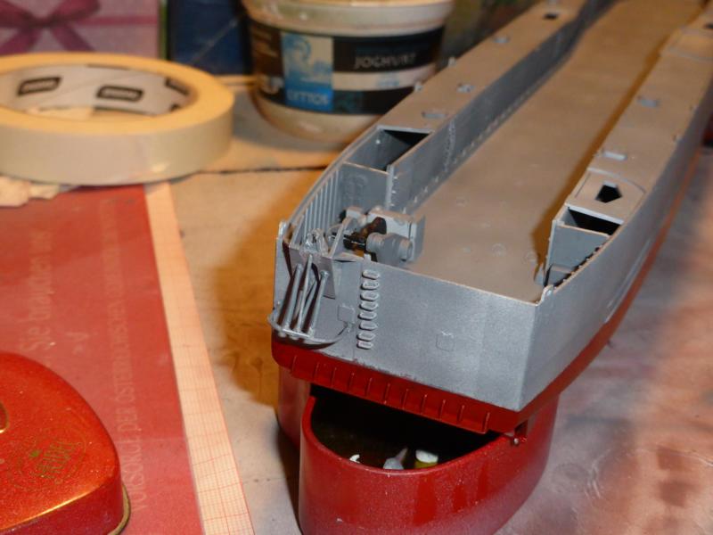

Kanonenturm wurde eingeklebt.
Turm
Turm

Die Illusionsmalerei für die Spanten sieht super aus finde ich :thumbup:

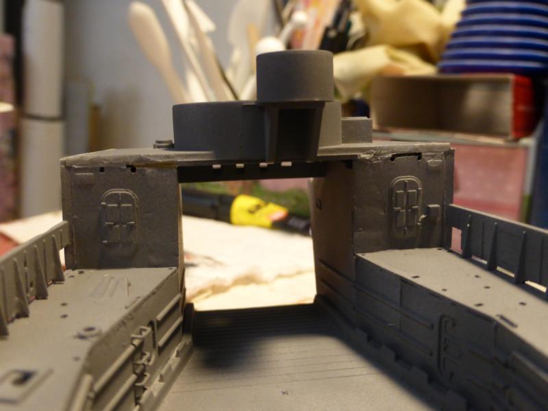

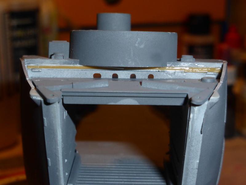

Dabei ist ein Baufehler zum vorschein gekommen. wie das passieren konnte ist mir bis jetzt noch ein rätsel, aber na ja. ich habe diesen mit gezogenen gießästen ausgebessert.
hopala
hopala
checken ob sonst noch alles passt und die restlichen teile probeweise angepasst.
passt alles
passt alles

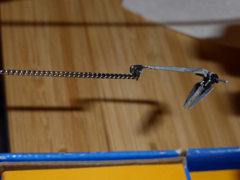

Anker mit Acryl-Wash eingesaut. die kette möchte das nicht so ganz. die Acryl farbe bleibt an diesem metalischen teil nicht so sehr haften.
wash
wash

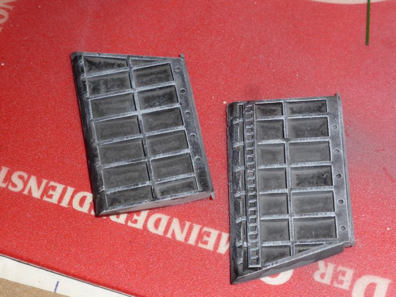

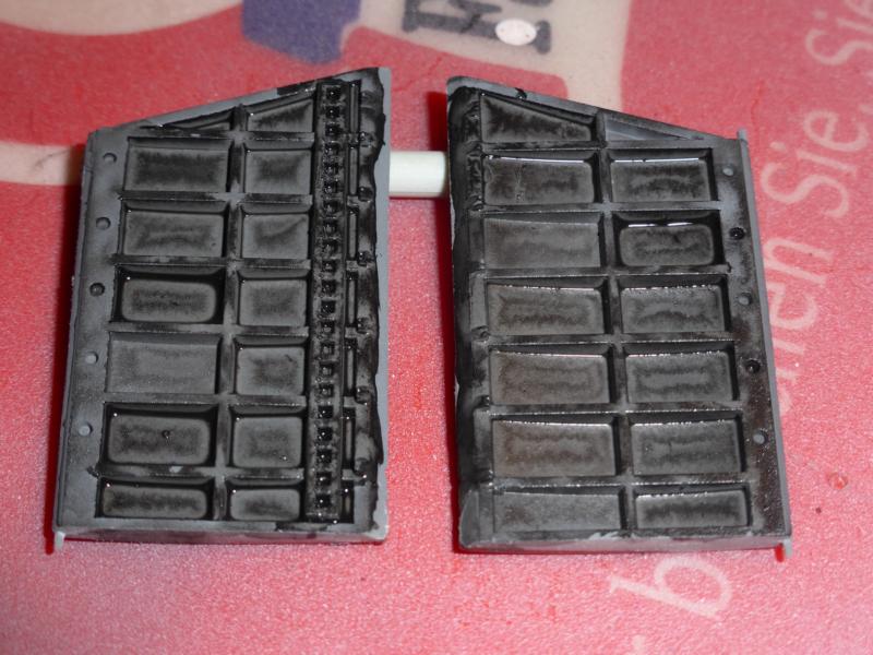

Die Tore mit Acryl-wash behandelt. sieht hier am foto sehr versaut aus. in der wirklichkeit sieht es perfekt aus.
Tore
Tore

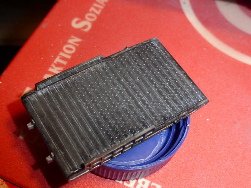

Die Auffahtsrampe mit Acryl-wash bepinselt. für das wash nehme ich ein-zwei tropfen wasser und vermische es mit einmal den pinsel in farbe tauchen. wenn das wash nicht genug deckt etwas mehr Acryl-Farbe zugeben.
Auffahrtsrampe
Auffahrtsrampe

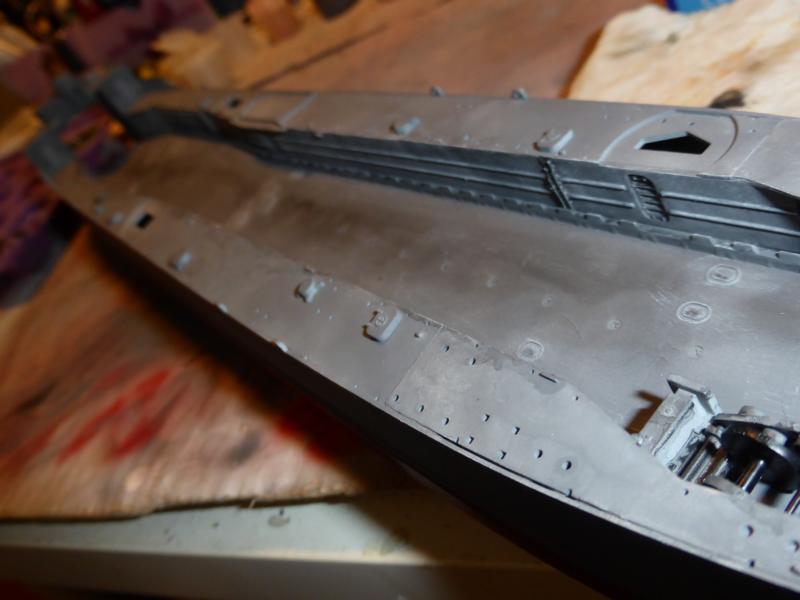

Auch am Deck musste mit gezogenem gießast nach gebessert werden.
Deck
Deck

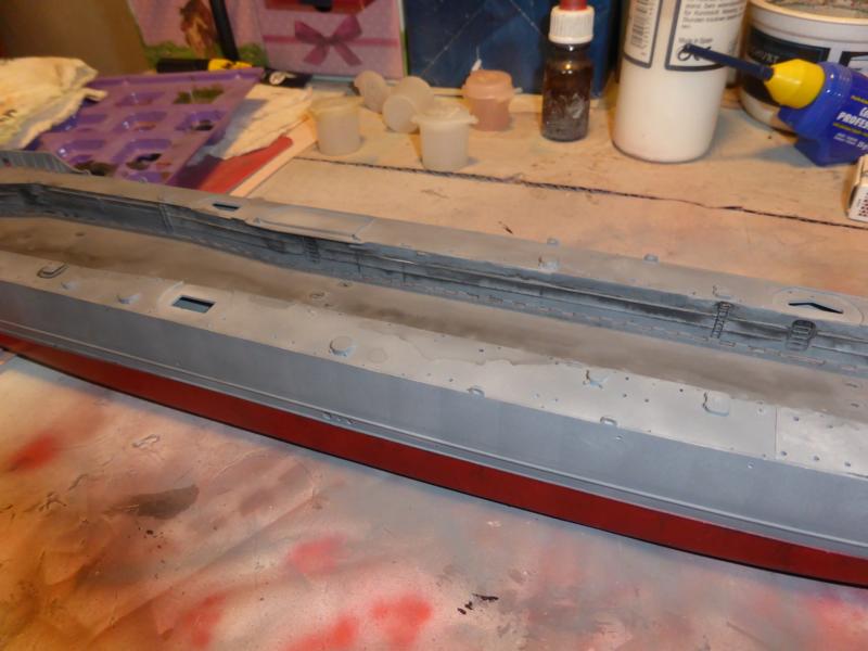

Hier hab ich auf der Aussenwand der ladeboardwand ein Acryl wash aufgetragen ... das ich jetzt wirklich versaut hab.
versaut
versaut

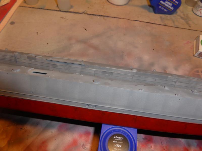

Aber als geschickte Modellbauerin hab ich mir einen filter angerührt aus der original farbe Tamiya Dark Sea Grey, mit etwas wasser verdünnt und aufgetragen. mit Pinsel. so hell anrühren das die farbe deckt und doch die darunterliegenden farben aufträge noch zu sehen sind
Filter
Filter

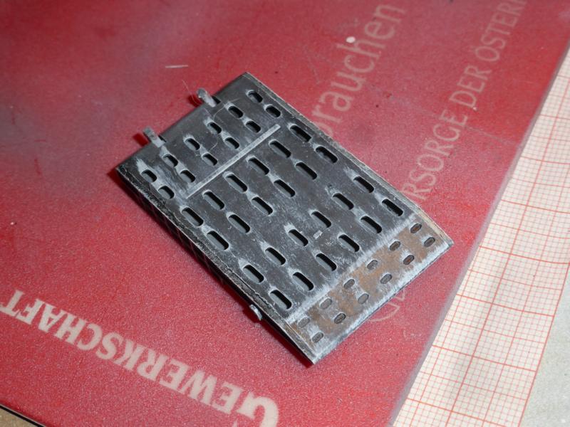

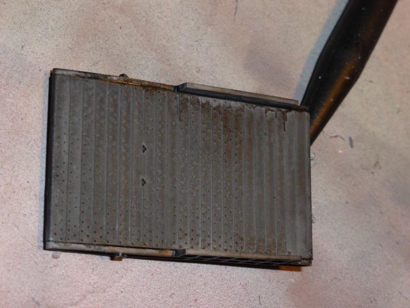

Erhebungen habe ich mit einem Drybrush pinsel von armypainter und revell hellgrau trocken gebürstet
trocken gebürstet
trocken gebürstet
gebürstet
gebürstet
nochmal gebürstet
nochmal gebürstet

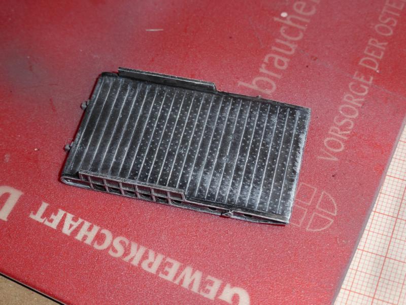

auch die Rampe wurde trocken gebürstet
Rampe2
Rampe2
Rampe
Rampe

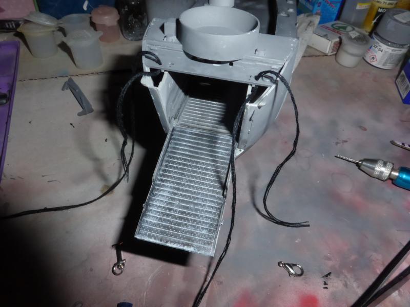

Hier habe ich die Auffahrtsrampe angeklebt. Es entsehen Seile mit denen die rampe hinauf und herunter gelassen wird. Hierbei hab ich ein Stopfgarn verwendet und Gewicht am ende des garns angehängt. Die Gewichte sind leider etwas zu leicht ausgefallen da ich die Vorbereitungen dieses Bauschritts einfach übersehen habe. ich wollte Muttern als gewichte nehmen aber diese bringe ich nicht mehr in die sehr kleine öffnung, die übrig geblieben ist. jetzt rutscht dieses garn nicht von selber in die Klüsen die ich gebohrt habe. :twisted:
Rampe verbaut
Rampe verbaut
so sieht das ganze fertig aus. habe löcher bei der Rampe gebohrt und dieses Garn mit sekundenkleber eingeklebt. leider muss man jetzt das stahlseil (stopfgarn) mit einer pinzette in die klüsen mit sehr viel ruhe rein stopfen. :evil:
aufzug
aufzug

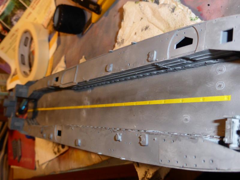

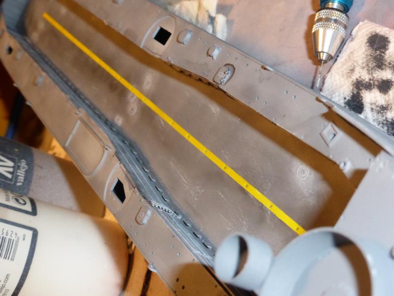

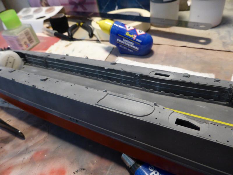

Den gelben "Sicherheitsstrich" habe ich auch zum Airbrushen vergessen. eigentlich ist das ein Decal. aber ich denke wenn man das decal aufklebt gehen einige details verloren deshalb hab ich mich für Brushen entschieden. hier die vorbereitungsarbeiten,....
abkleben
abkleben
und schützen
und schützen

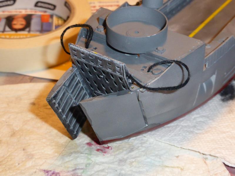

Die Tore wurden eingebaut. da ich ja dieses Schanier abgebrochen habe. habe ich ein kleines Loch gebohrt. einen draht eingesetzt und schon funktioniert das öffnen wieder.

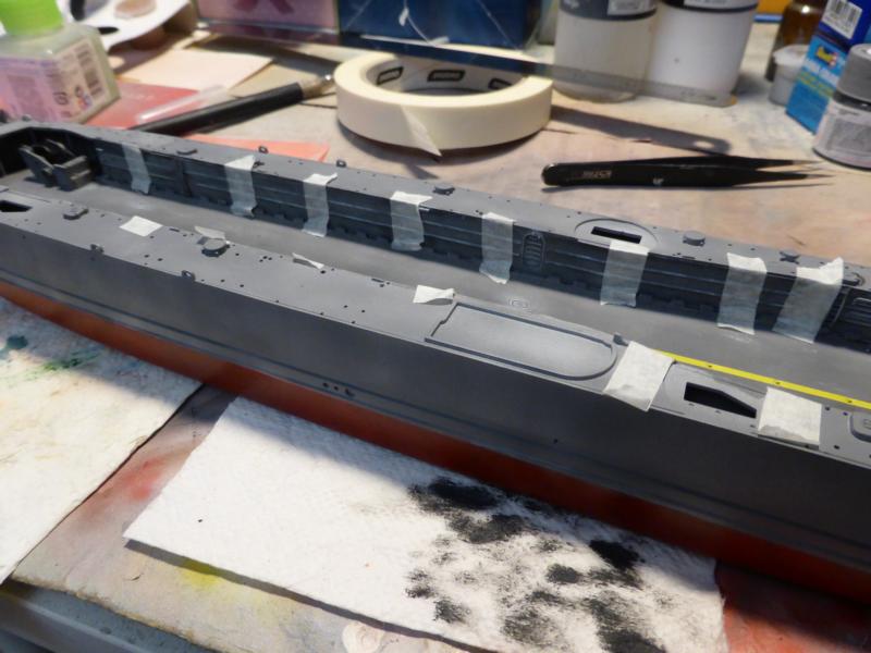

Die boardwände werden weiter bearbeitet. ich habe abdeckstreifen aufgeklebt, um mit pigmenten einen leichten ausgeblichenen effekt der zusammengeschweissten nähte zu erziehlen.
Vor arbeit
Vor arbeit

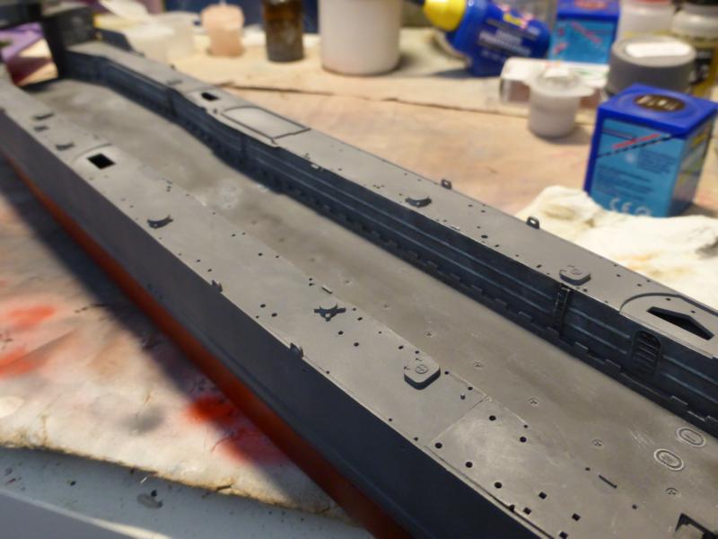

so sieht die Boardwand so weit mal fertig aus. auch schon mit klarlack versiegelt

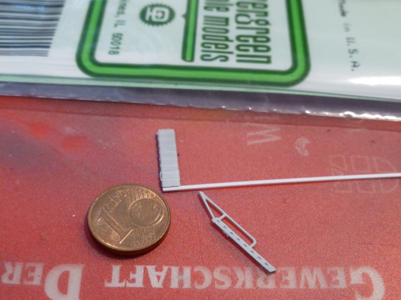

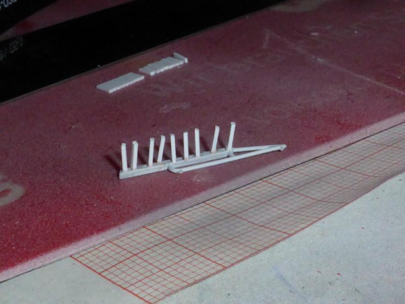

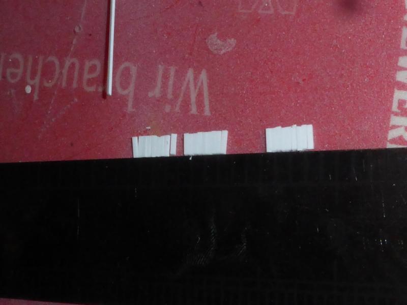

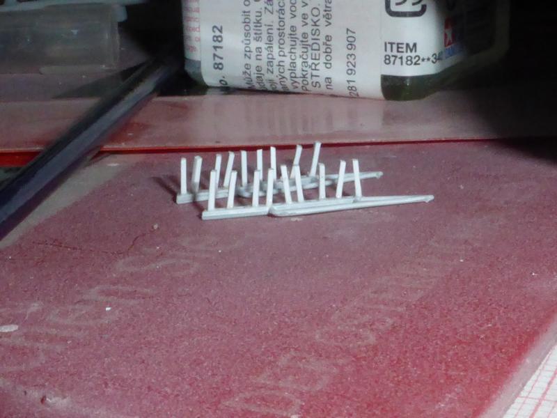

zur Zeit arbeite ich auch wieder mal an stufen für die stiegen das ganze 3mal. ich hab aus evergreen profielen stufen geschnitten und diese in das seitenteil der leiter eingeklebt.....
Es geht heiter weiter. viel spass beim lesen und zusehen. bis dem nächst.

ModellfreakDD hat geschrieben: So 29. Mär 2020, 19:37 Die Illusionsmalerei für die Spanten sieht super aus finde ich :thumbup:
Hallo Modellfreak. Danke vorerst einmal. das freut mich für die Blumen :thumbup:
mit Illusionsmalerei beschäftige ich mich derzeit sehr. Das auch gar nicht so einfach ist.
Weil im Grunde ist diese Spanten malerei einmal der anfang, ich möchte diese malerei noch vertiefen und verbessern.
auf der anderen seite sagst sieht e schon gut aus ... soll is lassen...... damit is net versau .... :thumbup: :oops: :oops: :oops: :oops:

Schaut bisher wirklich gut aus. Hab mich bisher noch nicht an die Eidechse rangetraut :thumbup:
Ich wüsste nicht was man da verbessern könnte.
Nur noch bisschen Salz- und Schmutzablagerung drüber malen und fertig :thumbup:

das sieht doch recht gut aus ! Ich wüßte nicht, was man daran noch verbessern sollte. Ein tolles Schiff, was du da zusammenbaust. :thumbdown:
