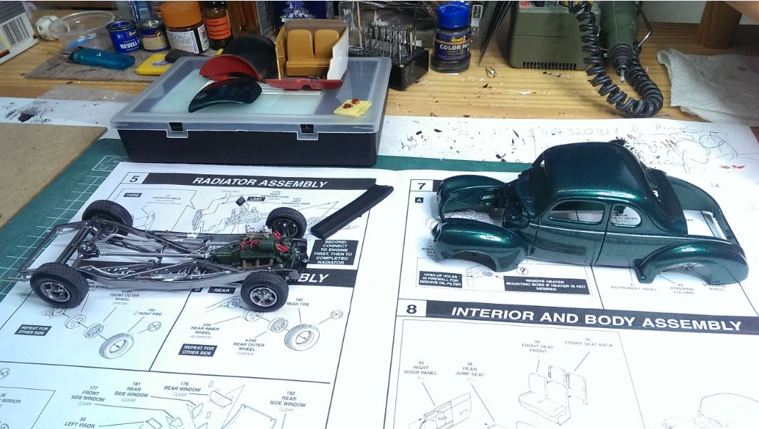

In nicht einmal 14 Tagen soll der Ford in die Galerie fahren :shock: Gut, ging ich also nachts in den Keller und fummelte mal wieder ein wenig rum. Die Kleinarbeiten müssen ja auch gemacht werden.

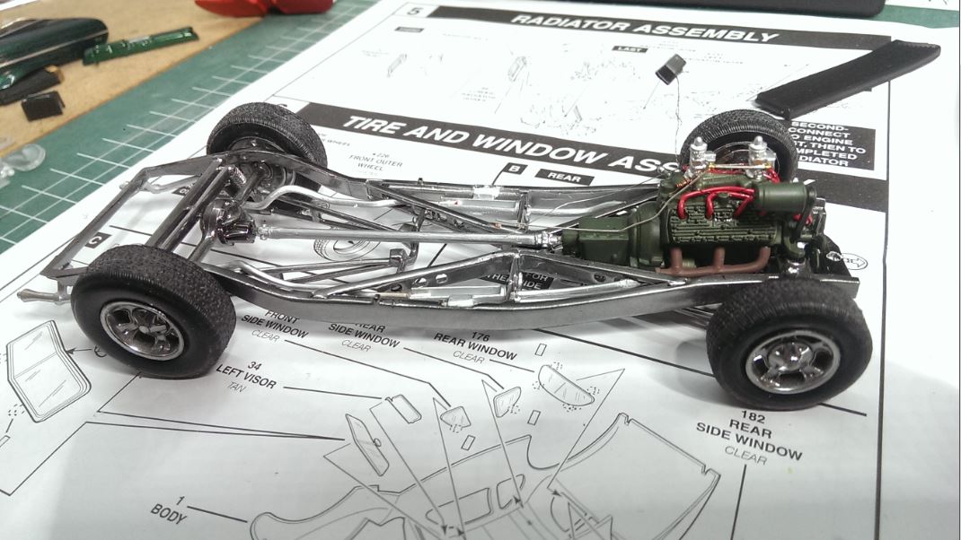

Der nächste Schritt war dann das Fahrgestell. Motor eingesetzt und die Auspuffanlage reingefrickelt. Ich bin mir echt nicht sicher. Aber das hätte bestimmt anders gelöst werden können. Oder sollte man sich doch an die Bauanleitung halten und die Hinterachse nach dem Auspuff einsetzen :lol: Geht bestimmt besser.
Jedenfalls ist das Fahrgestell soweit abgehakt und steht auf den eigenen Rädern :thumbup:
Fertiges Fahrgestell

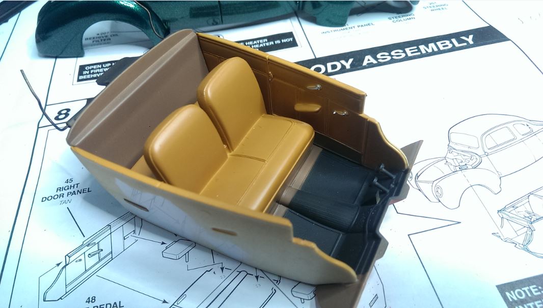

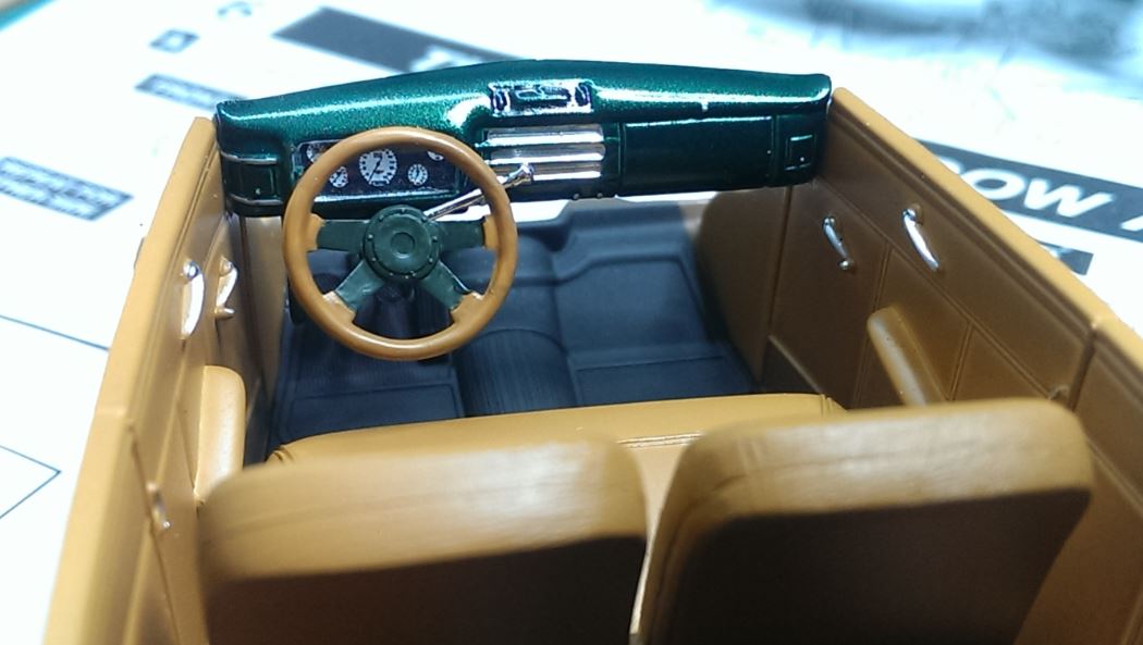

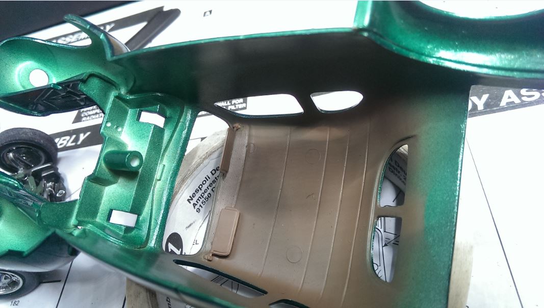

Weiterhin ist zumindest schon die Innenraumwanne fertig zusammen geklebt. Fehlt noch das Amaturenbrett.
Innenraum
Innenraum
Das ist der Stand der Dinge
Sachstand
Sachstand

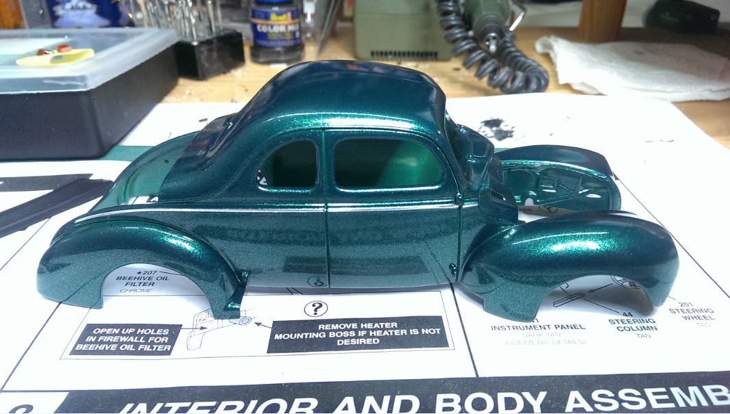

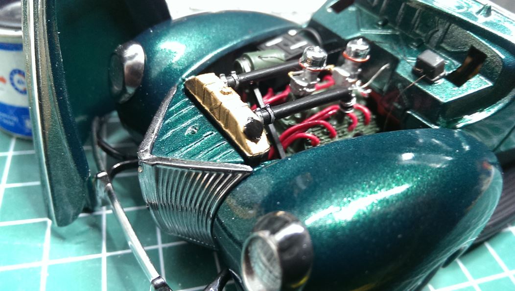

Die Lampen sind an ihrem Platz, die Batterie, der Kühler nebst Schläuche und Luftfilter ebenfalls.
Vor der Hochzeit
Vor der Hochzeit
Bei der Innenausstattung hätte ich mir auch weniger Mühe geben können. Was man am Ende sieht, ist echt nicht viel. Und dann noch nach innen Bilder zu machen ist durch die doch knappen Fenster sehr schwer. Aber fürs Gewissen ;)...
Innenausstattung
Innenausstattung

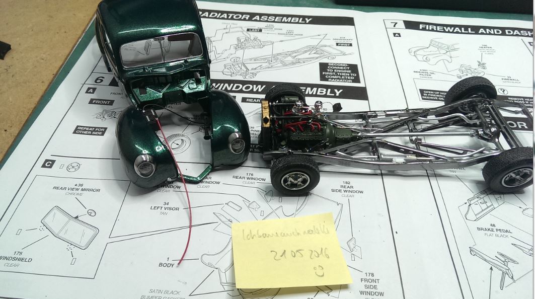

Bevor ich mich in Details verrenne, kommt alles zusammen. Es kommt zusammen, was zusammen gehört.
verheiratet
verheiratet

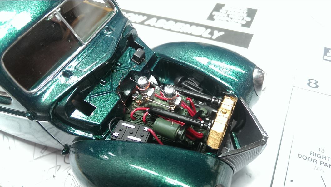

Einen kurzen Blick in den Motorraum: ganz ok. Muss hier und da nochmal Hand anlegen und das eine oder andere Detail noch ergänzen bzw. optimieren.
Motorraum
Motorraum

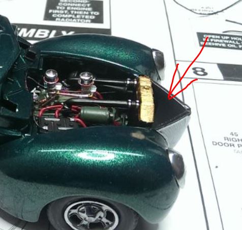

Wenn man das Bild im letzten Post nach der Hochzeit betrachtet, gefällt mir nicht die Lücke zwischen Wasserkühler und Kühlergrill.
Noch eine Lücke
Noch eine Lücke

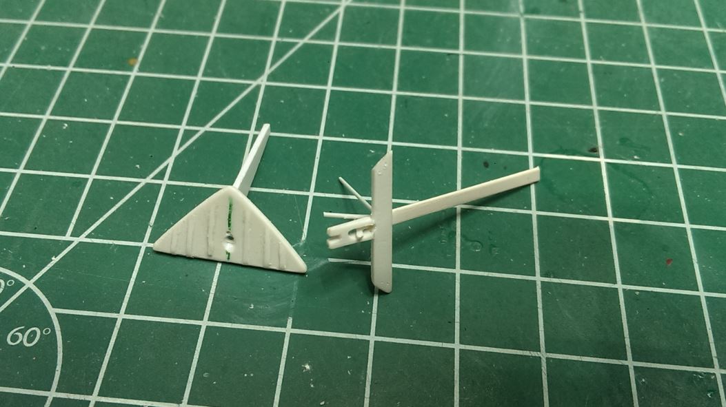

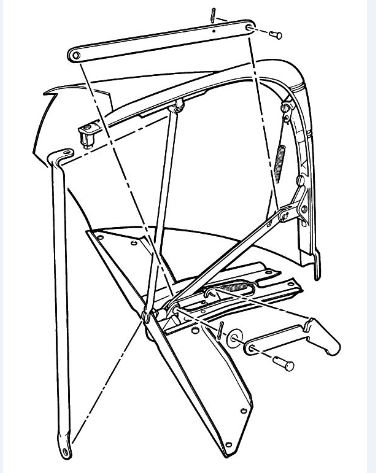

Das muss sich ändern. Also wollte ich stumpf einen Schlossträger basteln. Aber die Frage, wo denn der Haubenzug läuft, sollte mir das Internet beantworten. Die Antwort: es gibt keinen! Der Mechanismus zum Motorhaubenöffnen ist, nicht wie bei vielen alten US-Cars in Form eines Hebels unterhalb der Stoßstange, sondern versteckt sich in der Motorhaube. Die Mittelzierleiste beherbergt an der Front quasi einen Hebel, der mechanisch auf das Haubeninnere wirkt. Man zeiht "einfach" am V8-Logo. Darum hat das Logo des Modells auch diese niedlichen Flügelchen links und rechts an der Motorhaubenunterkante.
Für innen gibt es ein tolles Bild, an dem ich mich entlang gehangelt habe:
1940 STANDARD HOOD ASSY_.JPG (38.63 KiB) 13875 mal betrachtet

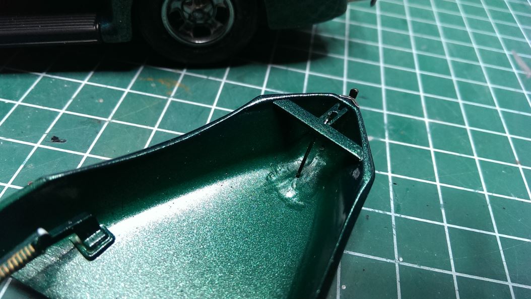

Mein Ergebnis nach nur 2,5 Stunden Schnibbelei :|
Haubenverschluss und Schließplatte
Noch lackieren und befestigen. Dann sollte ich mit dem Motorraum fertig sein. Dann nur noch winzige Arbeiten an der Karosserie.

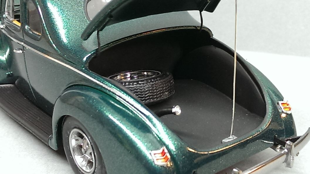

Ein passendes Ersatzrad für den Kofferraum gesucht und den Tankeinfüllstutzen ergänzt, schließt den Baubericht ab.
Kofferraum
Kofferraum
