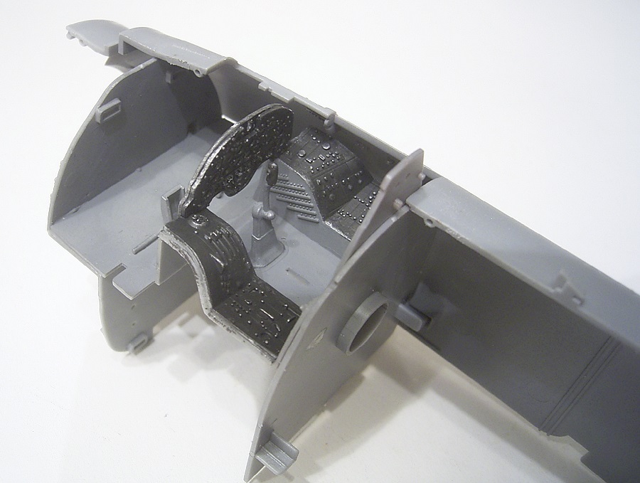

Hier das rel.kleine Cockpit.
Die Seitenkonsolen sind mit REVELL Aqua "teerschwarz" gepinselt und mit Testors/ Modellmasters Poliermetall "Aluminium" trockengewischt, mit dem Finger.
Das Armaturenbrett besteht aus 3 Schichten--->Schwarz bemaltes Basisbrett, Abziehbild mit den Instrumenten, und ein Klarsichtteil als Oberfläche.
Das Abziehbild hatte mich in die Verzweiflung getrieben, es klappte um und war nicht mehr in die richtige Position zu bringen.
Die bedruckten selbstklebenden geätzten Instrumentenbretter von z.B. Eduard sind eine andere Welt, und so fällt mein Modell im Vergleich zu anderen Modellbauern erheblich ab!

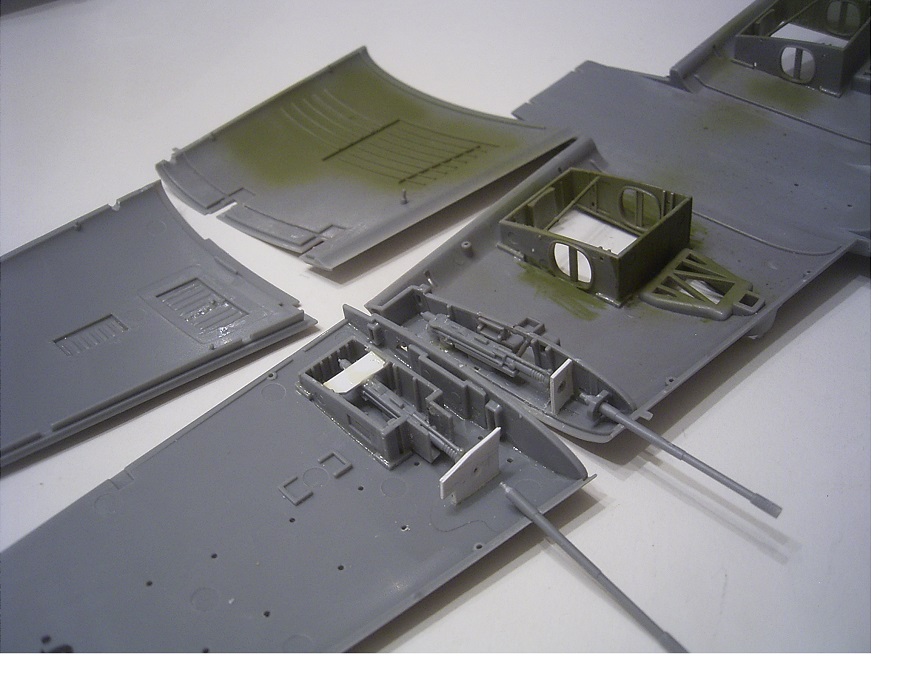

Die Tragflächen können optional hochgekappt dargestellt werden, dann ist der Bereich sehr detailliert dargestellt.
Ich baue sie allerdings in Flugposition, deshalb verzichte ich auf die komplette Darstellung dieses Bereiches.
Die 4 Tragflächen-MG ( die Rohre ) sind extrem bruchgefährdet, ich habe sie deshalb so vorbereitet daß ich die Rohre nach dem Lackieren einführen kann.
Die weißen Pättchen sind die entsprechenden Führungen bzw. Anschläge.
Zur Verdeutlichung habe ich die Rohre nur tws. eingeschoben.

Wenn das "Interior green" für die Fahrwerksschächte falsch ist, was stimmt dann ?
Zinkchromate ?
Weiß ? Glänzend ?
Ja, ich kann es grundsätzlich noch korrigieren, obwohl die Tragflächenbauteile bereits zusammengeklebt sind.
Einfach von unten reinspritzen.
Die Fahrwerke werden ja ziemlich zum Schluß eingesetzt, da kann ich noch Alles machen.

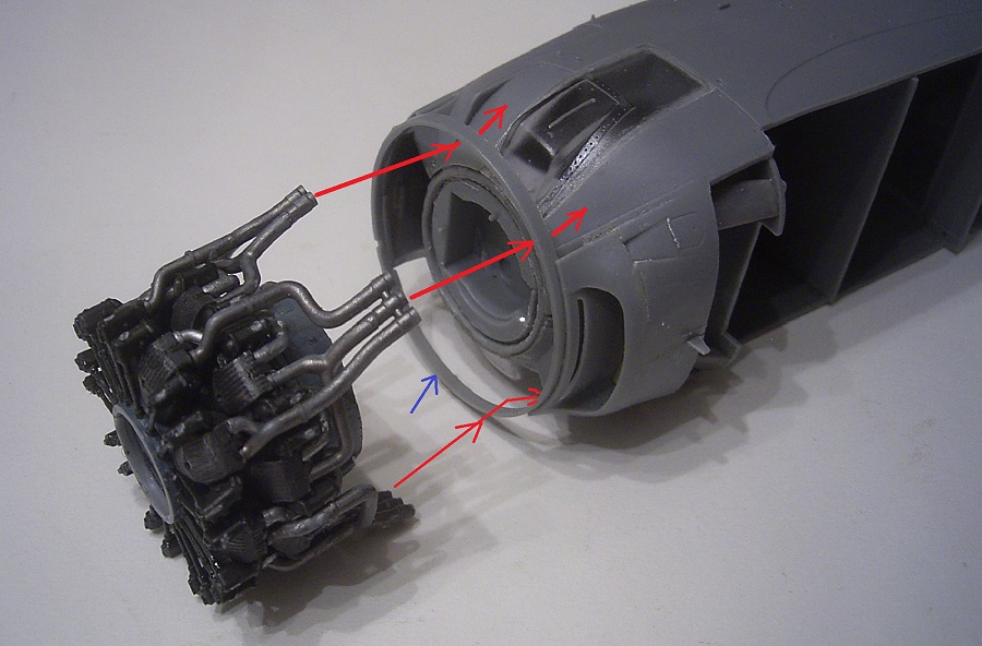

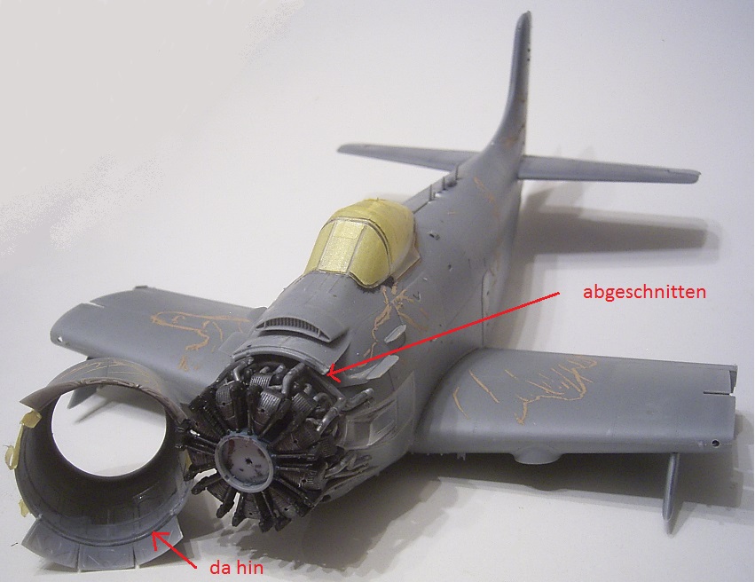

Die Rumpfhälften sind zusammengeklebt.
Diese 2 großen Teile haben ganz vorzüglich zusammengepaßt !
Lt. Bauanleitung soll der fertige Motor mit seinen Stützen dabei zwischen die Rumpfhälften geklebt werden.
Zwecks einfacherer bzw. ungestörter Lackierung hatte ich mich entschlossen, den Motor nach der Lackierung von vorne einzubauen, aber ich habe diesen schmalen Ring ( blauer Pfeil ) zu voreilig angeklebt, die Abgasrohre ragen nach außen und passen nicht durch diesen Ring ( rote Pfeile ) !
Der Ring sollte gemäß Bauanleitung ohnehin nach dem Motor angebracht werden.
Fehler durch Unaufmerksamkeit bzw. Ungeduld meinerseits. :cry:
Ich werde voraussichtlich ein Segment dieses Ringes nach der Farbgebung herausschneiden und nach der Motormontage wieder anbringen.
An diesem Ring wird die Motorhaube befestigt.
Das Planetengetriebe habe ich noch nicht angebracht, wahrscheinlich werde ich es erst ganz zum Schluß anbringen weil ich die Luftschraube darin beweglich lagern möchte.

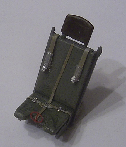

Der rel. einfache Schleudersitz ist fertig.
Beim Sitzkissen habe ich einige Falten graviert, einfach mit senkrecht gehaltener Messerklinge, das geht einsfix.
Mit schwarzgrüner Farbe betont erhalten sie etwas Tiefe.
Die Gurte und der Auslösehebel sind Ätzteile aus dem Bausatz.
Bei den Schnallen der Schultergurte verwirrt die Bauanleitung mehr als sie erleuchtet.
Weiter werde ich mich aber nicht verkünsteln denn auf Originalaufnahmen sieht der Schleudersitz der Skyraider auch nicht so kompliziert aus wie man es von anderen Flugzeugen gewohnt ist.
Das Modell ist inzwischen spritzfertig gebaut und die Kanzel mit REVELL Maskierband maskiert.
Das Band verhält sich haargenau so wie das bekannte Tamiya Band.
Die Kanzelteile haben ebenfalls hervorragend gepaßt, allerdings mußte ich zuerst eine Formtrennnaht oben in der Mitte abschleifen und nachpolieren.
Zuerst hatte ich das fälschlicherweise für eine Strebe gehalten.
Die weiter oben erwähnten den Motoreinbau verhindernden runden Streifen an den Bugseiten habe ich abgeschnitten und hinten an die Motorhaube geklebt, daran dann die 2 seitlichen Kiemen.
Auf diese Weise läßt sich der Motor nach der Bemalung problemlos montieren und die Motorhaube zum Schluß anbringen.
Die gelblichen Striche markieren provisorisch den Bereich wo die erste Tarnfarbe Tan gespritzt wird.
