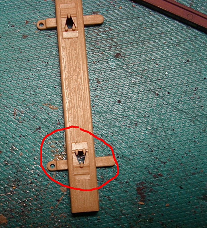

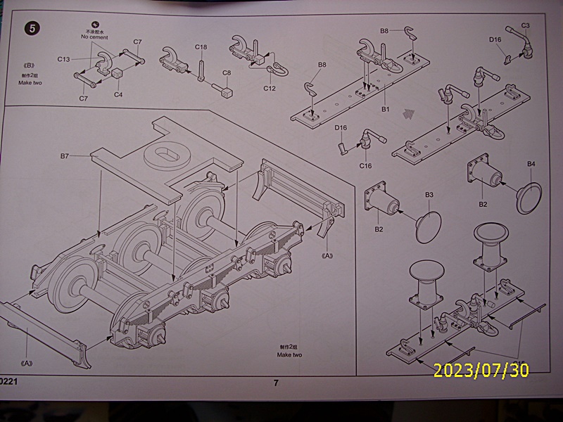

Viel habe ich jetzt nicht zustande gebracht aber auch kleine Fortschritte zählen. Nachdem ich die Rollwagen fertiggestellt habe kommt zum Schluß nur noch die Halterung oben drauf. Leider ist diese Starr so das der Waggon nur auf einem geraden Gleis eingesetzt werden kann oder man versucht die Halterung aufzubohren was ich aber nicht probieren möchte. :D

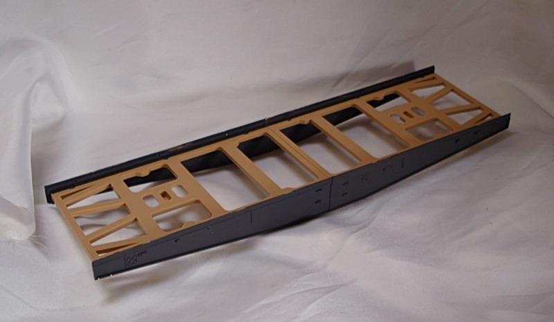

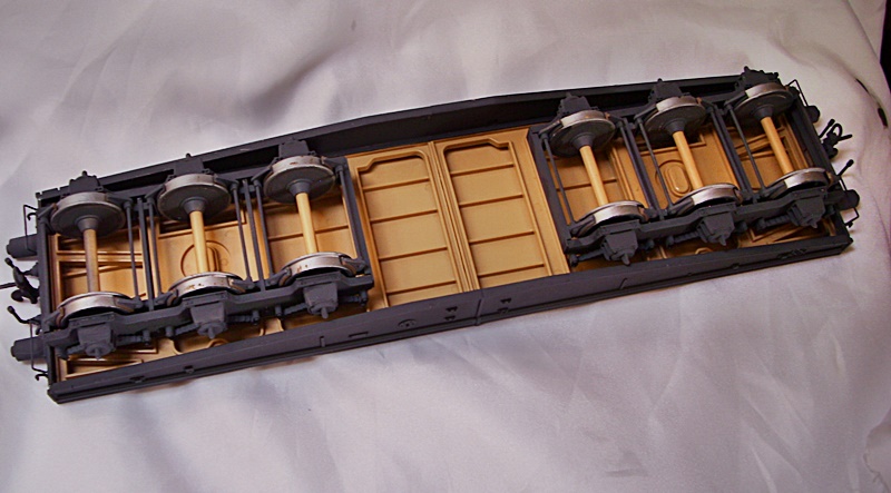

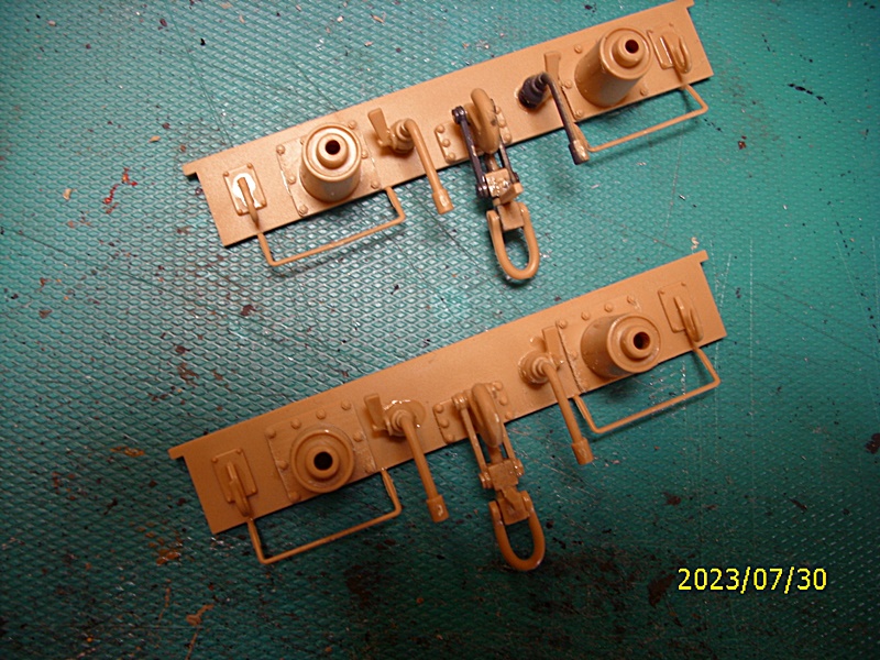

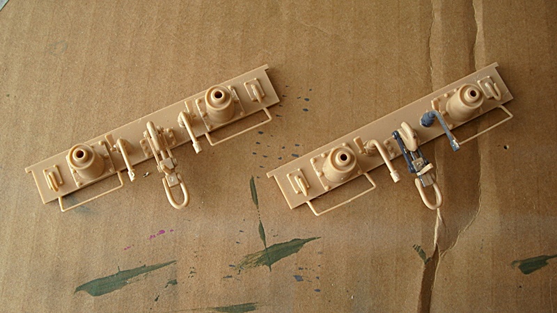

Dann habe ich alle Kleinteile von den Gießästen gelöst und nach der Bauanleitung die beiden Endstücke vom Waggon zusammen gesetzt.
Ich habe vorhin gelesen das man nicht immer getreu nach Bauanleitung bauen soll, sondern auch schon mal quer bauen bzw, testen kann ob die Teile gut passen. :thumbup: Kann ich nur Unterstreichen. Ich habe mich noch nie auf einen Bauplan verlassen oder an die Reihenfolge gehalten, nur wenn Teile am Giesast übrig bleiben dann schau ich nochmal genauer nach. :D
Bei diesem Bausatz paßt alles und man kann ihn fast Blind bauen.
Die Puffer werden schwarz und liegen noch getrennt.

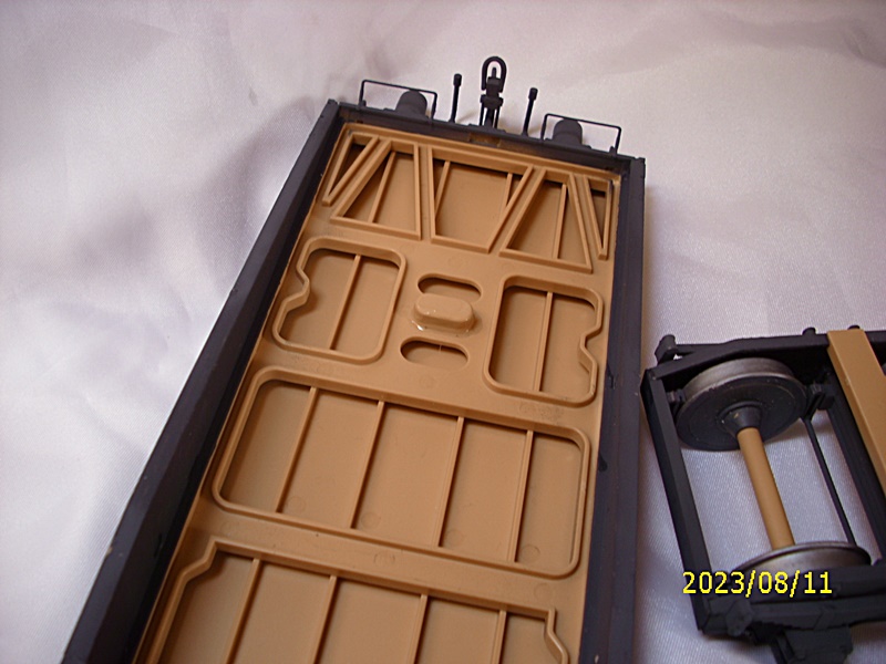

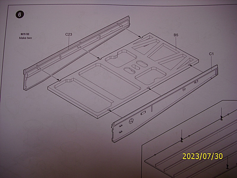

Nun folgen die vier Seitenteile mit den beiden Auflagen für die Holzplattform. Ich habe schon vorher die Seitenteile bemalt und zusammengeklebt so das nur noch die beiden Auflagen eingesetzt werden müssen. Auch hier alles easy und zur Sicherheit ca. 15 min. mit Klammern zusammen gedrückt aber man muß aufpassen das sich die Teile beim antrocknen nicht verdrehen.

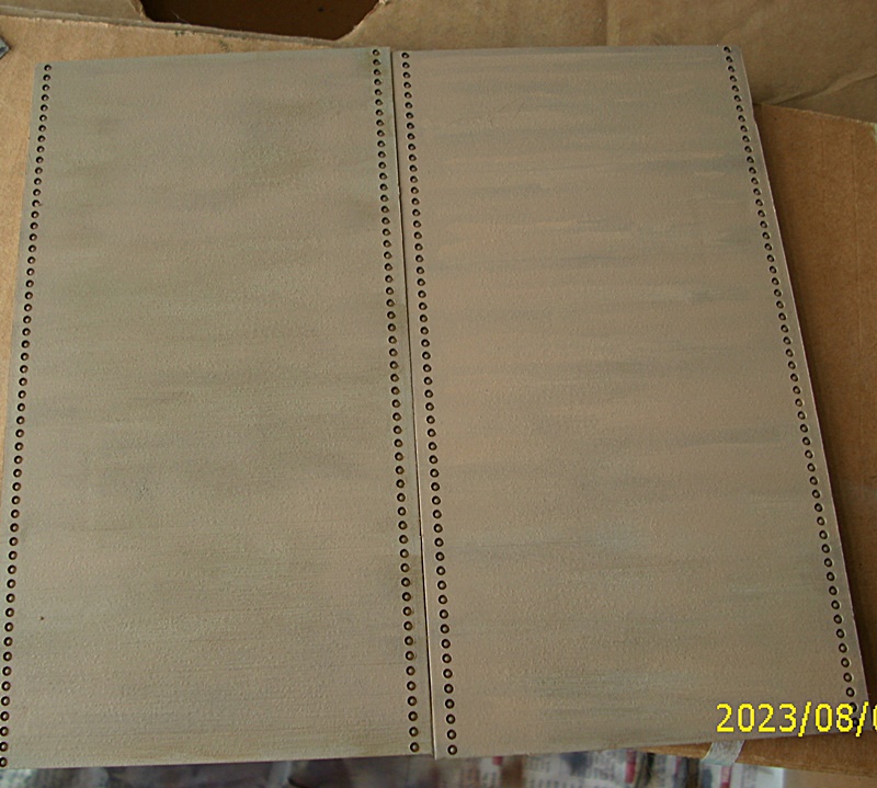

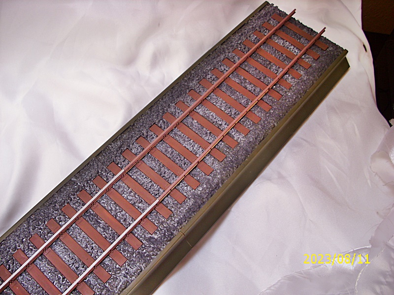

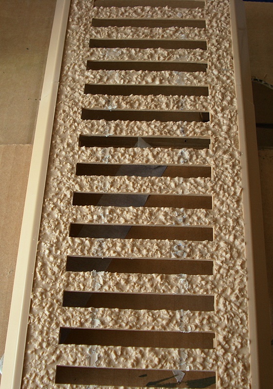

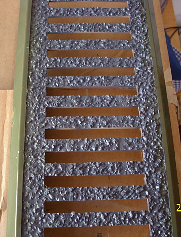

So wie versprochen geht es jetzt mit dem Eisenbahnwaggon weiter. Das Gleisstück besteht aus 6 Einzelteilen, wobei ich die beiden Endstücke nicht verwende. Ich klebe erstmal nur 2 zusammen zum lackieren da ich nicht genug Platz in der Lackierkabine habe. Farben sind einmal XF-63 German Gray von Tamiya für das Gleisbett und 71.017 Russisch Grün von Vallejo für den Bahndamm, später nach dem trocknen noch Revell 76 Enamel zum trocken malen.

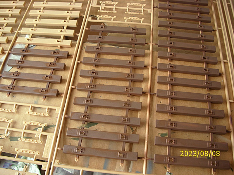

Als zweites kommen die Gleisbohlen zum lackieren. Diese werden von unten in die freien Aussparungen gedrückt und mit etwas Klebstoff fixiert. Die Gleisbohlen werden später auch durch die Gleise gehalten so das sie nicht mehr raus fallen können. Zum lackieren kommt hier XF-64 von Tamiya zum Einsatz.
Nach dem trocken der beiden "Baugruppen" bemale ich noch die Gleise mit Revell 83 Rost und 91 Eisen und dem Zusammenbau steht nun nichts mehr im Wege.

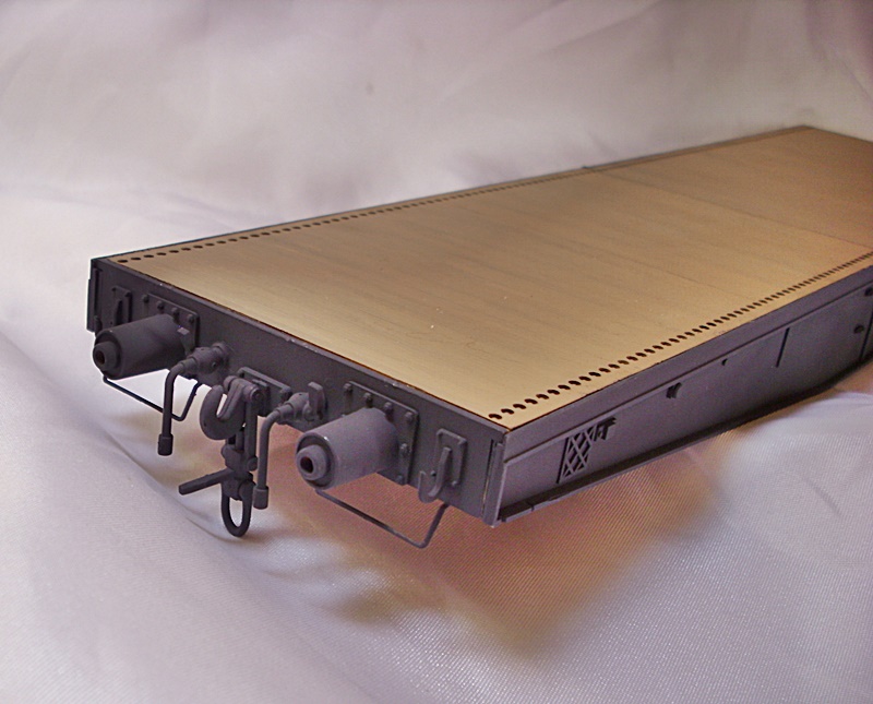

Es geht jetzt immer schneller dem Ende entgegen. Noch die letzten Bauteile brushen oder bemalen und zusammenbauen dann kann alles unter Mattlack versiegelt werden.

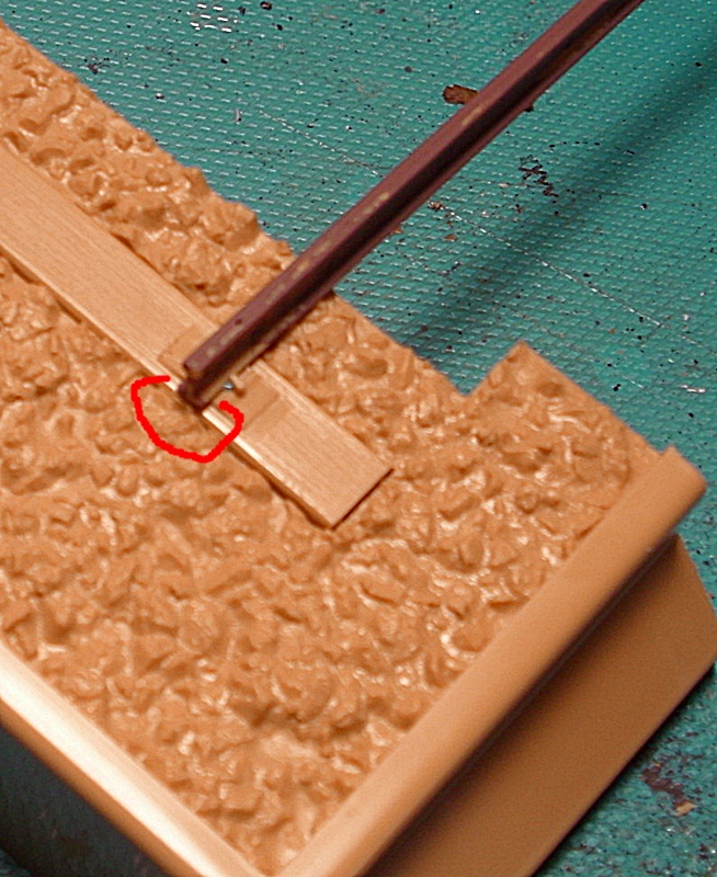

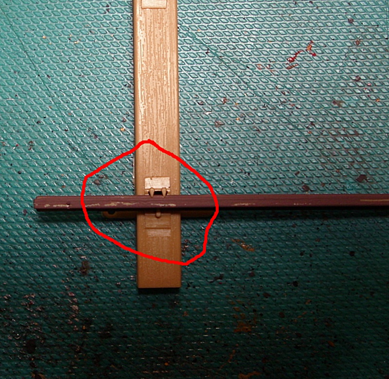

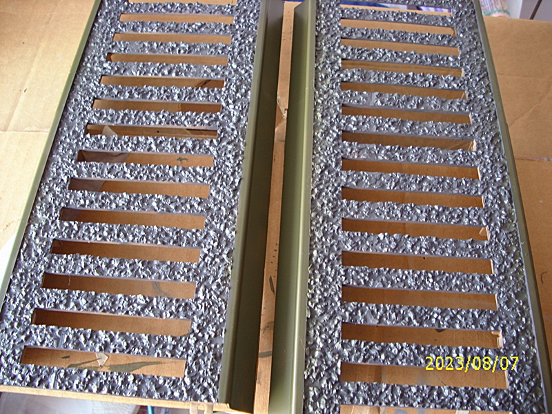

Angefangen habe ich wieder mit dem Gleisbett und den Schienen. Hier muß man sehr aufpassen etwas zu schnell oder zu viel Druck und das Gleis bricht aus der Halterung. Was man auch machen kann, zu hohe Schottersteine vor oder nach den Halterungen mit dem Messer abflachen.
Wenn man alles beachtet und schön langsam vorgeht ist das Ergebnis ein gerader Schienenverlauf. Die Gleise habe ich mit Revells Rost 83 schon vorher bemalt. Erst wenn alles fertig ist kommt noch zum Abschluß Revell 91 Eisen auf die Gleise, am besten mit einem Flachpinsel.

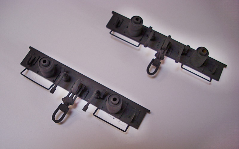

Die Bauteile (2) mit den Puffern. Auch hier Panzergrau über alles.

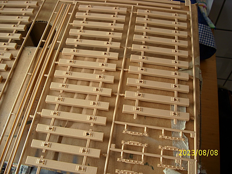

Danach folgen die Holzauflagen. Grundton ist Erdbraun hier von Vallejo 71.323 danach mit dem Pinsel ganz dünn eine Sandfarbe auch von Vallejo 71.076 nach dem trocknen ein nochmal verdünntes Wash in Dunkelgrau 76.517
Diese Teile werden jetzt zusammengebaut und schonmal kleinere Farbstellen nachgebessert.

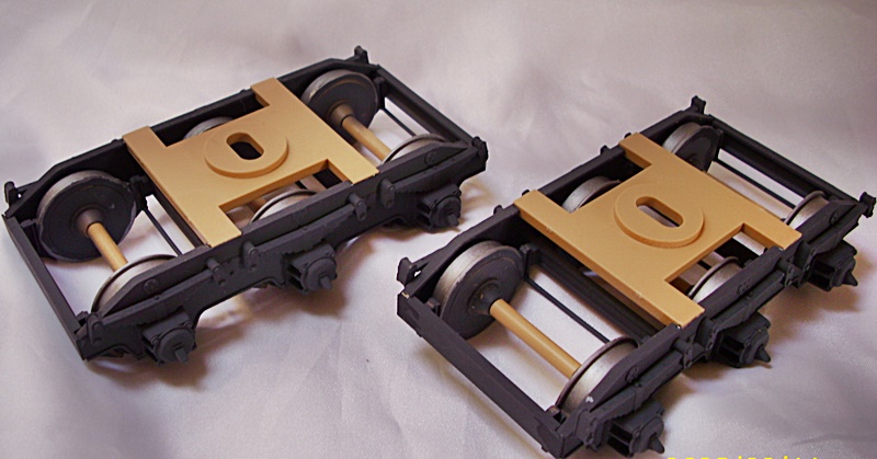

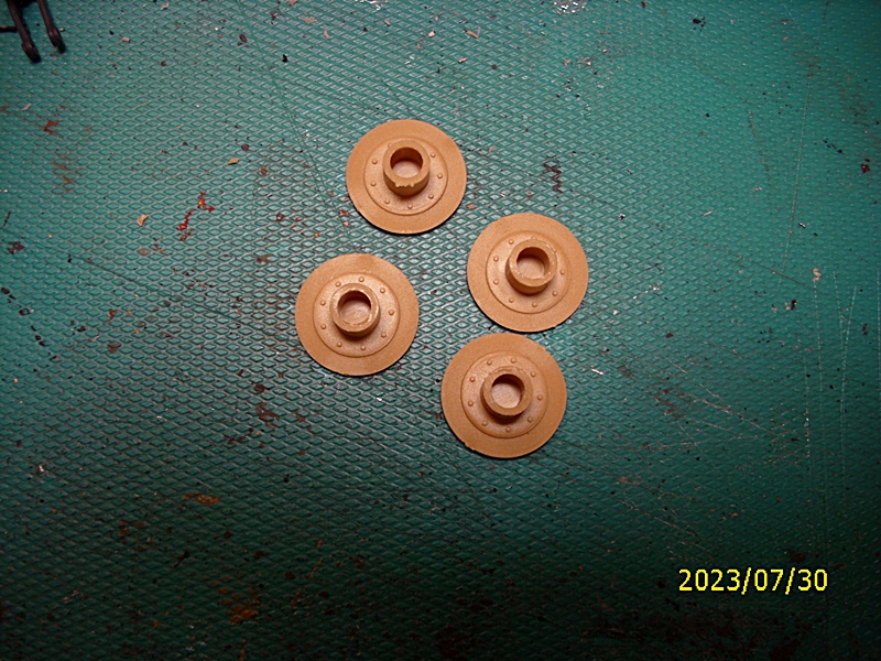

Nun folgen die Rollwagen. Die Verbindungen werden werden eingeklebt. Eine Bemalung habe ich mir hier erspart da man diese später nicht mehr sehen wird.
Die Verbindungen werde dann in die Bolzen eingeklebt da sie nicht Beweglich sind.
Fertig.

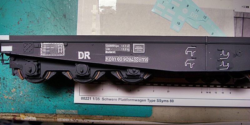

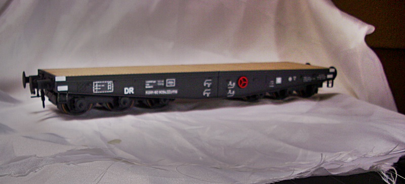

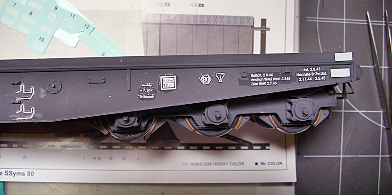

Die Decal kommen jetzt noch drauf und dann noch einige kleine Nacharbeiten. Was jetzt beim auflegen der Decal nach diesem Silvern aussieht ist später nicht mehr zu sehen, da über die Decal noch eine Schicht Klarlack kommt.
Der Decalbogen mit zig Beschriftigungen, die aber nicht alle gebraucht werden.
Das gleiche mache ich auch auch auf der anderen Seite. Die Decal dort sind fast identisch. Jetzt noch eine Schicht Klarlack drüber und nach dem trocknen eine Schicht Ultra Matt von Vallejo ( vor dem Gebrauch unbedingt umfüllen und etwas verdünnen. 2/3 Mattlack 1/3 Wasser)

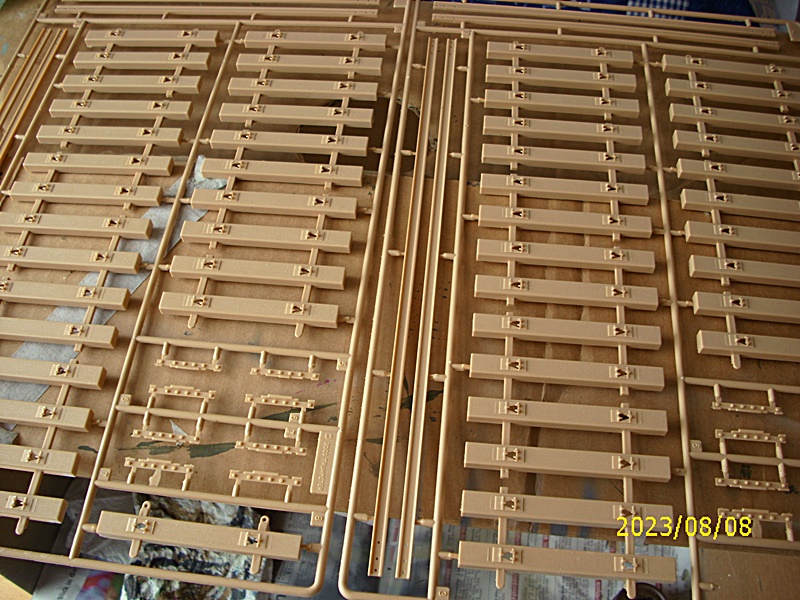

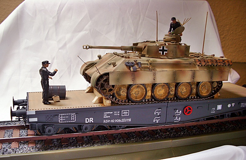

Nun folgen die Holzbalken und Keile die ich aus Echtholz mache. (Nach Silvester gehe ich immer auf die Suche nach den Holzstielen an denen die Raketen starten. Nehme ich auch zum Bauen von Brücken oder ähnlichem.) Durch das hohe Eigengewicht der Fahrzeuge reichten ein paar Holzkeile oder Balken um die Fahrzeuge auf dem Waggon zu halten. Der Zug fuhr eh nur bis 80 kmh meist aber so um die 60

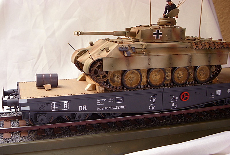

und die erste Stellprobe.
Das Benzinfässchen ist da noch sehr einsam aber da muß ich mal später schauen was besser aussieht, liegen oder stehen.
Bei Bahnverladung waren ja nicht nur die Fahrzeuge auf den Waggons sondern auch anderes Gerät und Zubehör was am neuen Einsatzort dann sofort gebraucht wurde.

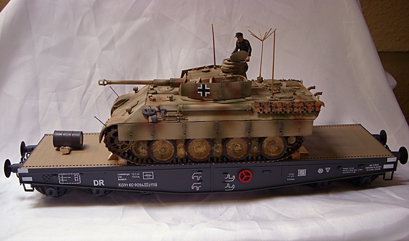

So mit dem letzen Bild endet dann auch hier der BB zum Bergepanther mit Eisenbahnwaggon. Ein nicht alltäglicher BB aber auch mal was anderes als nur Tiger und Co.
Noch mal ein Prüfender Blick vom Transportleiter, dann Antennen ab und auf zum Sammelpunkt. :lol:
