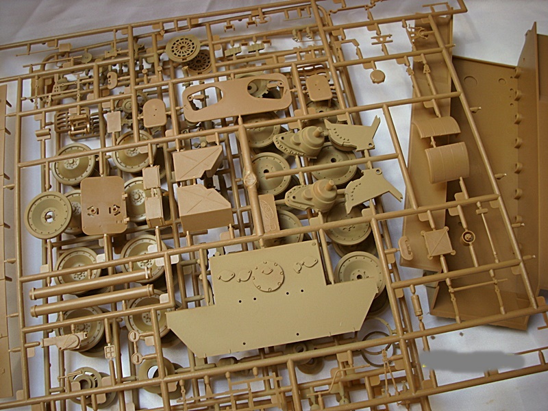

Mal wieder nach langer Zeit ein kleiner Baubericht von mir. Heute beginne ich mit dem "Umbau" von einem Bergepanther zum Befehlsfahrzeug mit aufgesetztem Panzer 4 Turm.
Als Vorlage einmal der Revellbausatz Bergepanther 03238 sowie ein Panzer 4 Turm Ausf. H aus einem Dragonbausatz.

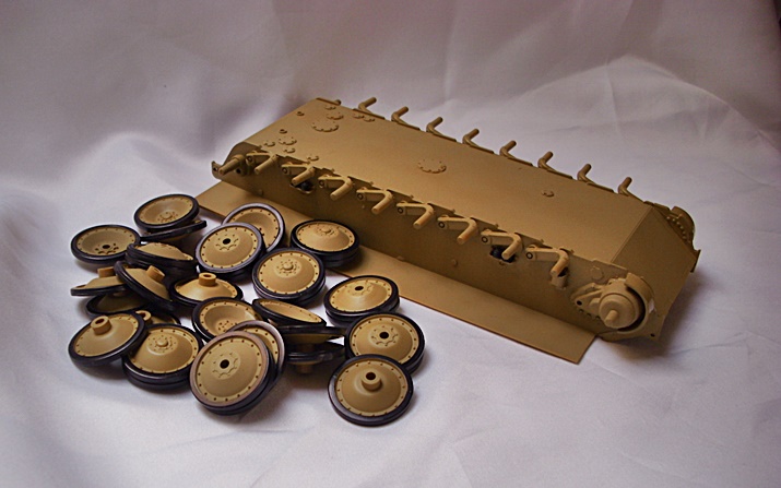

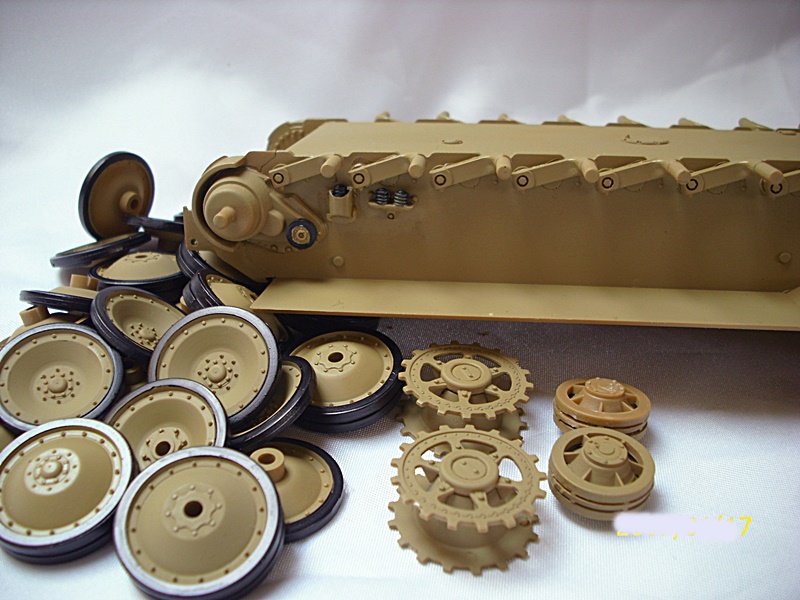

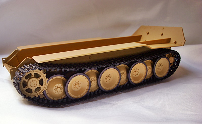

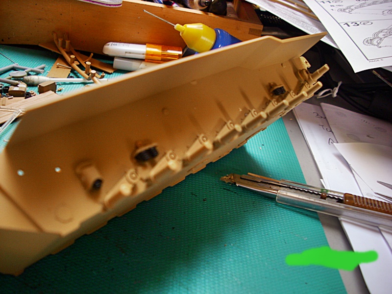

Begonnen habe ich mit den Teilen der Unterwanne und dem Laufwerk vom Bergepanther. Ich habe alle Bauteile vorab am Gießast mit Tamiya XF-60 lackiert.
Geht am einfachsten und die Bauteile sind nach dem abtrennen auch schnell nachgearbeitet. Auch weitere Bauteile, die ich später brauche, bekommen schon mal etwas Dunkelgelb.

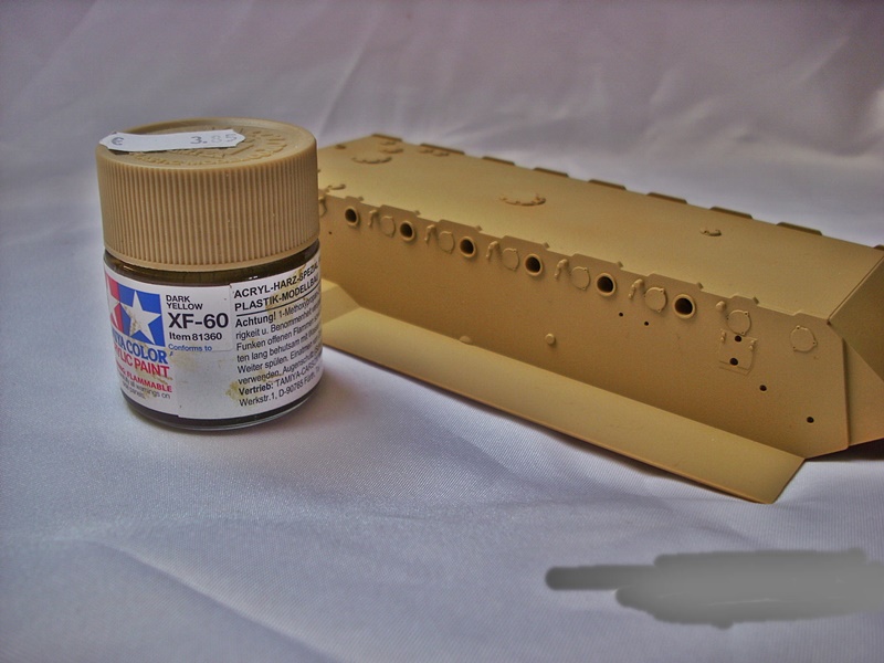

Tamiyafarben aus dem XF Programm sind nach ca. min 20 Fingertrocken lassen sich aber ohne Versiegelung wieder leicht abreiben. Daher etwas vorsichtig oder mit Handschuhen arbeiten. Die Unterwanne habe ich nicht grundiert sondern nur kurz mit etwas Silikonentferner abgerieben.
Ein paar Kleinteile kommen jetzt an die Unterwanne die man später wenn die Laufrollen aufgesteckt werden nicht mehr sieht. Dämpfungfedern auf beiden Seiten. Etwas Anthrazit oder Dunkelgrau und fertig.
Die Drehstäbe oder Laufrollenhalterungen werden hier nur eingesteckt und haben als Führungshilfe kleine Stifte neben dem Bohrloch.

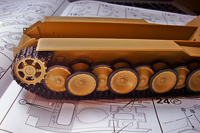

Nach dem abtrennen der Laufrollen einmal Rundrum mit der Feile alle Unebenheiten glätten und dann (so mache ich es) mit einem schwarzen Edding die Gummiauflage nachmalen.
Jetzt noch das Seitenvorgelege einkleben und Antriebszahnrad und Leitrad zusammenbauen. Damit wäre jetzt die Unterwanne soweit fertig und ich kann schonmal die Einzelgliederkette vorbereiten. Ach ja und das Heckteil das aus einem Stück besteht mit der Auspuffhalterung einsetzen.
Jetzt kommt ein weniger schönes Kapitel. Zusammenbau und Bemalung der Einzelgliederkette.

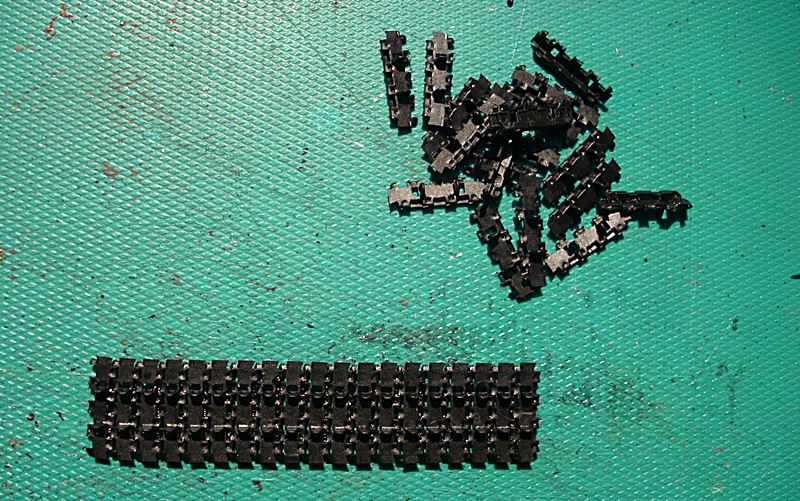

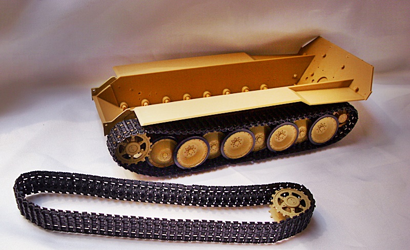

Es geht weiter mit dem Bergepanther. Montage der Einzelgliederkette. Endlose Tätigkeit. Abtrennen, säubern dann zusammenkleben, nächster und so weiter.
Nach gut einer halben Stunde kann man schon etwas sehen und auch gleich mal anpassen. Zum Glück ist der Kleber noch nicht durchgetrocknet und man kann die Kette schon mal etwas richten und umlegen.
Nach zirka 1 1/2 Stunden ist es geschafft beide Ketten sind fertig. Da ich die Laufrollen noch nicht festgeklebt habe kann ich nun die Kette abziehen und bemalen.

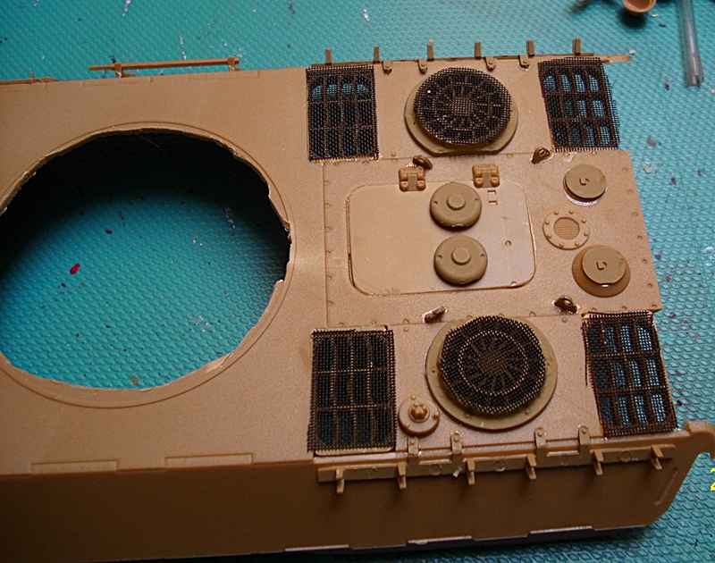

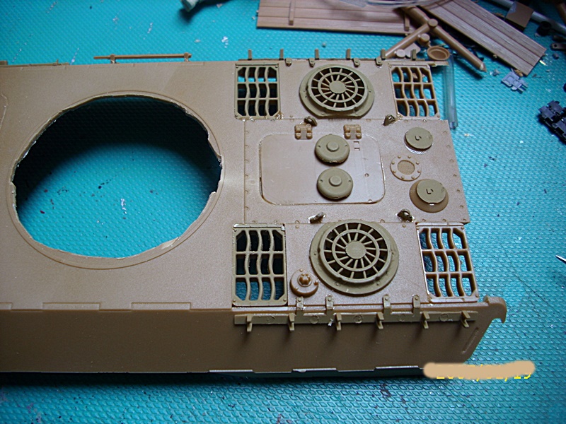

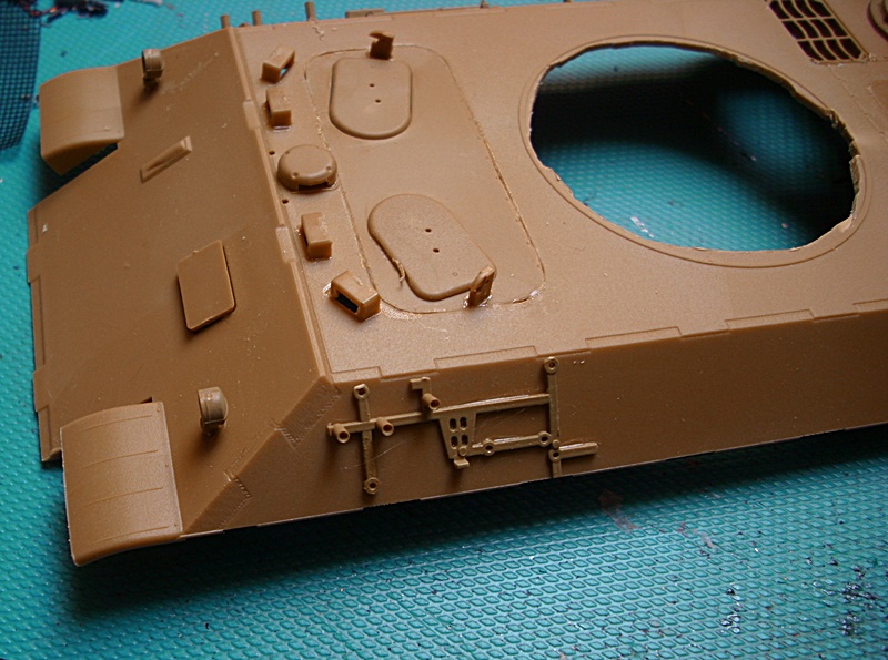

Ich las aber die Kette noch etwas durchtrocknen und mache jetzt mit der Oberwanne weiter. Die Lüfter und Motorklappe sowie die Aufnahme für die Kettenteile werden angebracht.
Auch vorn am Bug werden weitere Kleinteile angebracht und schon mal die Aufnahme für den Turm etwas erweitert.

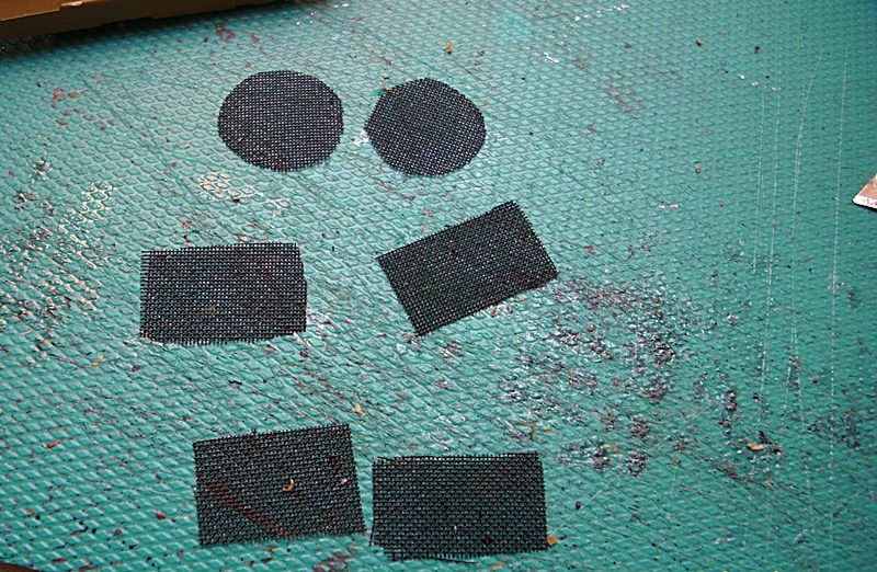

Zum Schluß verkleide ich noch die Lüfter mit Drahtgeflecht aus der Grabbelkiste.
Morgen geht es mit dem Turm weiter und ich hoffe dann auch schon etwas Farbe aufs Modell zu bekommen.

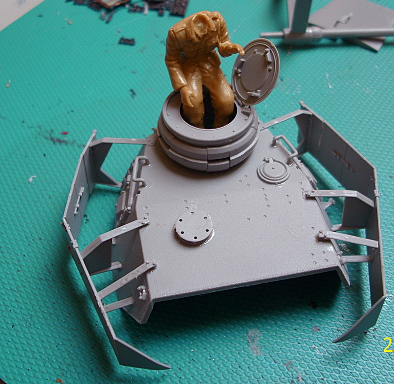

Moin.

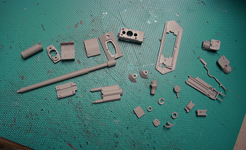

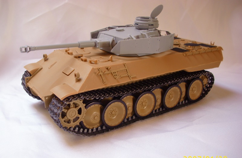

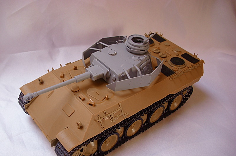

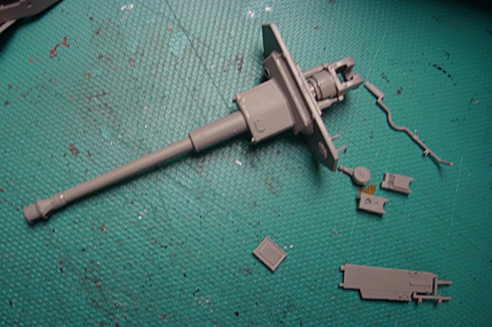

Heute konnte ich etwas Zeit abzwacken und mich mal mit dem Turm befassen und schon mal den Befehlspanzer grob zusammen stellen.
Das Rohr mit Waffenaufnahme und Wiege besteht bei diesem Turm aus vielen Kleinteilen aber es paßt alles gut zusammen.
Es empfehlt sich aber alles vorher einmal trocken zusammenzufügen.

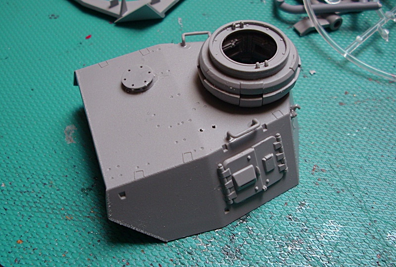

Auch der Turm selbst hat viele Einzel und Kleinteile geht aber schnell mit dem zusammenbau.
Sogar eine Figur habe ich gefunden die gut in den Turm paßt muß aber noch die Armhaltung korrigieren.
Auf meiner Suche nach Originalfotos bin ich nur 2 Bilder gestoßen die viel Raum zum spekulieren lassen. Eins ist mir aufgefallen. Die Motorabdeckung ist dicht am Turm und der Turm war festgeschweißt also drehen nicht möglich. Trotz alledem haben viele die Rommelkiste angebaut und den hinteren Panzerschutz angebracht. Jetzt kommt man aber nicht mehr an die Lucke und andere Wartungsöffnungen.
Jetzt kommt die Kleinarbeit und Farbe und Alterung und ..... und ......und.......
Ich glaube so kann es besser sehen.

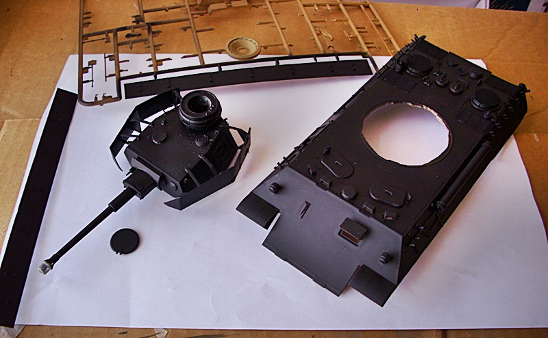

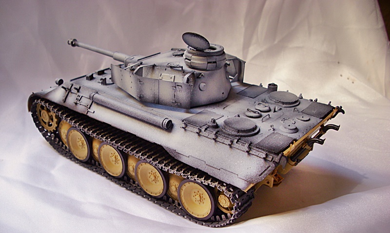

Moin.

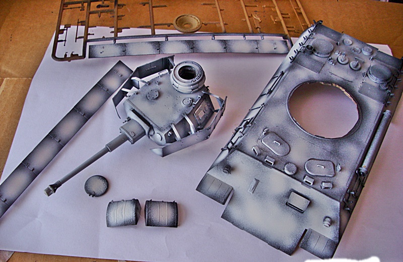

Viel ist es heute nicht geworden aber immerhin ist die erste Farbe drauf und alles schon mal zusammengebaut.
Schwarz vorgrundiert um nochmals alle Unsauberheiten zu finden. Man kann auch im Modellbau Neudeutsch Black-Basing sagen.
Weiß, hier versuche ich später mal das Mottling (Wolkiger Farbauftrag) mit der Basisfarbe Dark Yellow verdünnt anzuwenden. Wahrscheinlich vermische ich jetzt auch zwei Bemalungstechniken, auf jeden Fall läuft es aufs preshading hinaus.
Fehlt noch die Kettenschütze, ansonsten ist das Modell jetzt fertig für den nächsten Farbgang.
Hier nochmal die Rückansicht.

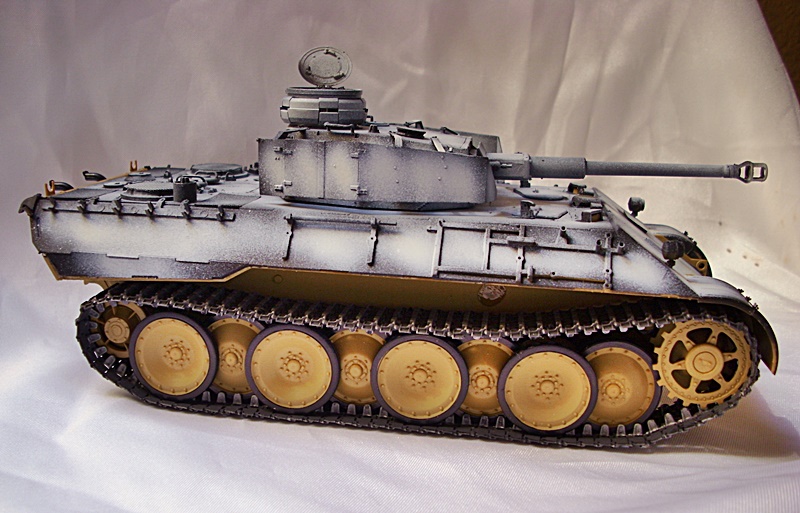

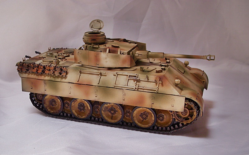

Moin.

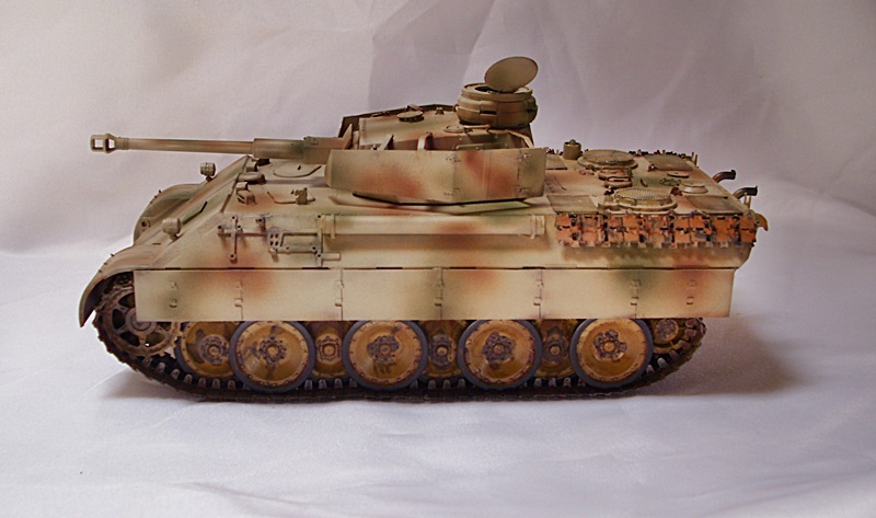

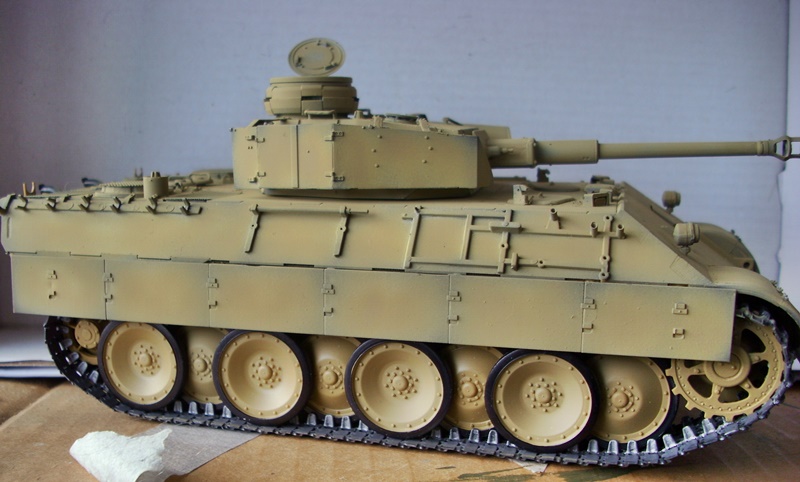

Keine Change bei diesem Wetter. Wenn erstmal Schweißtropfen auf dem Modell sind sollte man den Lackiervorgang wiederholen.
Ein mix aus Beige und German Dunkel Gelb. Nur mit dem wolkig auftragen hat nicht so ganz geklappt.
Die Tarnbemalung wurde beim Braun und Grün ca. 1 zu 6 verdünnt und mit großen Abstand zum Modell mit der Airbrush aufgetragen.
Die Laufrollen haben schon ihre Verschutzung die ich aber nochmal überarbeiten werde.
Jetzt folgt noch ein Wash und kleinere Abnutzungsspuren sowie die fehlenden Zubehörteile.
Weiter geht es dann mit dem Eisenbahnwaggon.

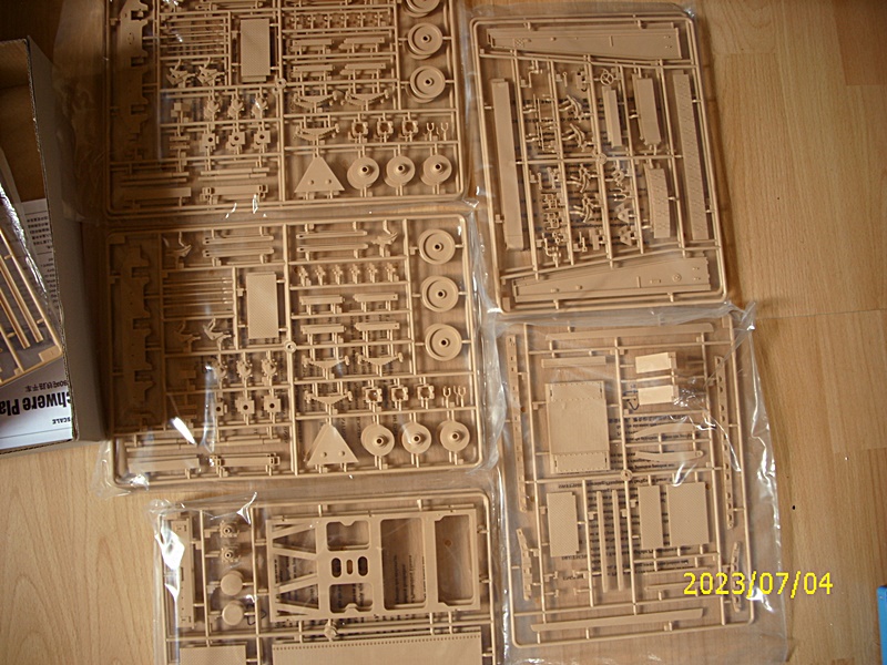

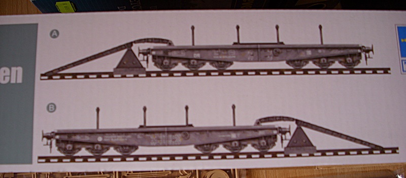

Moin.

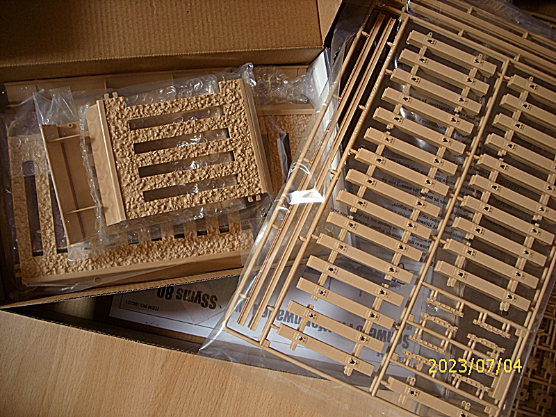

ja hier geht es jetzt weiter mit dem Eisenbahnwaggon. Der Bergepanzer mit Panzer 4 Turm wird erstmal zur Seite gestellt und bekommt später sein Werkzeug und eine kleine Alterung.
Der Eisenbahnwaggon ist ein Type SSyms 80, also für 80 to ausgelegt und so für alle deutschen Panzer bis auf die Maus nutzbar. Im Bausatz ist auch noch eine Auffahrrampe die ich aber nicht brauchen werde.
Im Karton, der bis oben hin voll ist, befinden sich 6 Tüten sowie eine Pappschachtel.
in der Pappschachtel sind 6 Bahndamm-Teile mit Schotter und Durchbrüchen für die Bohlen, sowie 2 Endstücke. Gesamtlänge ca. 50 cm. Dazu gehört eine Tüte mit den Bohlen und Gleisen sowie Verbindungsstücke. Zum Zusammenbau komme ich aber später.
In den anderen Tüten befinden sich die Bauteile für den Waggon und zwar immer 2 Gießäste. Es wurde sogar an Unterlegkeile und Rungen gedacht. Die Verladerampe ist einzeln verpackt und wie schon geschrieben wird die nicht benötigt.
Dazu die Bauanleitung und ein Bogen mit Decals auf die ich beim Bau bzw. später eingehen werde.
Hier noch mal ein Bild wie man sich das mit der Verladerampe vorstellen kann.
Dann werde ich mal die Tage mit dem Waggon beginnen.

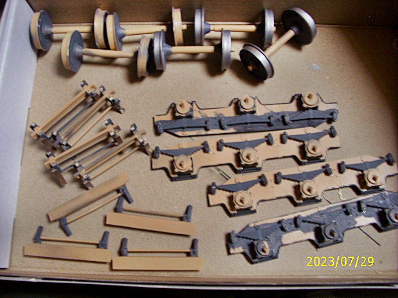

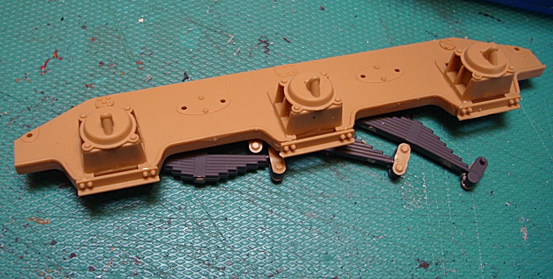

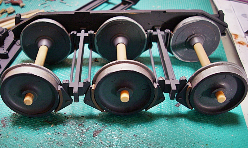

Moin.

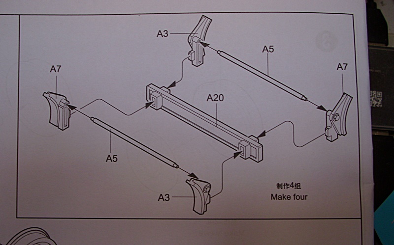

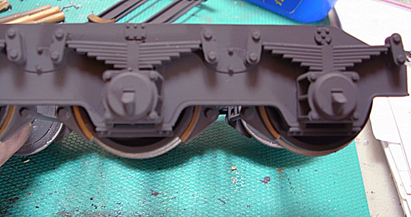

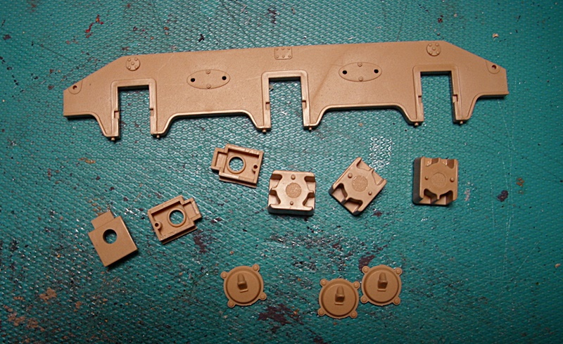

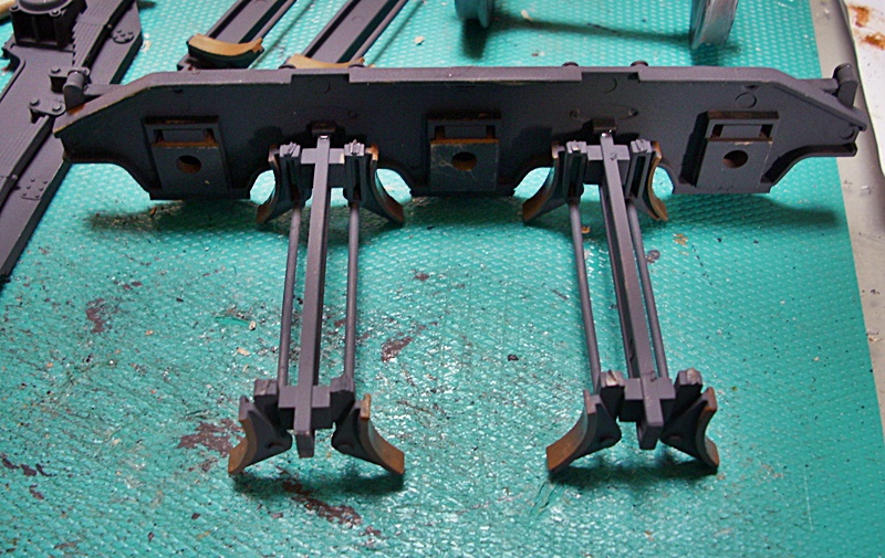

Das scheint hier ja jetzt ein "Langzeit Projekt" zu werden. Ich konnte erst an diesem WE mit dem Bau anfangen. Arbeit geht nun mal vor und dann noch die Lage meiner kleinen Modellbauwerkstatt (unterm Dach) haben das ganze schön in die Länge gezogen.

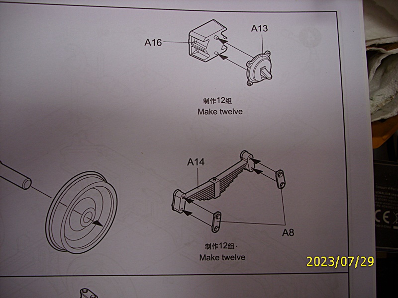

Angefangen habe ich mit den beiden 3 Achs-Rollwagen. Schon am Gießast habe ich einige Teile mit Grau vorlackiert da man später nach dem Zusammenbau nur noch schwer mit der Airbrush überall hinkommt. Nach dem abtrennen vom Gießast kommt das säubern mit Hilfe vom Bastelmesser oder einer Nail Feile (gibt es fast überall zB bei DM für kleines Geld)

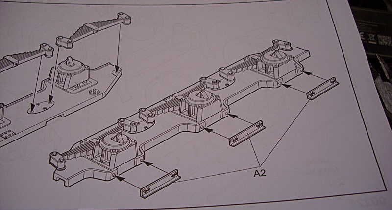

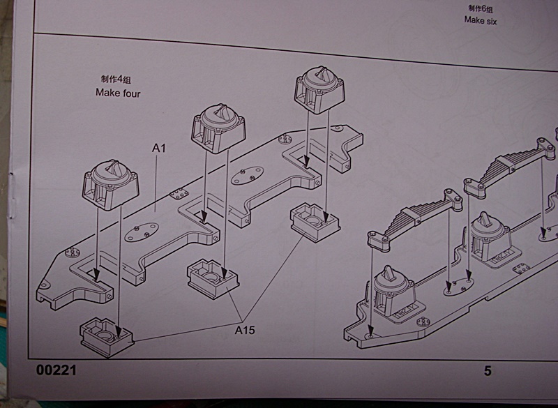

Der Bauplan ist sehr übersichtlich und laßt keine Fragen offen. Auswerfermarken sind da wo man sie später nicht sieht und auch Sinkstellen konnte ich keine finden sowie Fischhaut.
Da in der Bauanleitung angegeben wird wie oft man die Bauabschnitte wiederholen muß, geht es sehr einfach und schnell.
Abtrennen vom Gießast, säubern, trocken anpassen, zusammenbauen, eventuell mit Pinsel und Grau schon vorbemalen und eh man sich versieht liegen die Bauteile lackierfertig auf dem Tisch. Ich glaube mit kleinen Pausen zum trochnen der Farbe war ich nach 3 Std. damit durch.
Die Bremsen und auch die Räder habe ich auch noch mit anderen Farben vor dem Zusammenbau bemalt. Eisenfarbig die Radauflagen und Braun die Bremsen. Sieht man später besser.
Dann alle Teile in einen Karton und ab zum Airbrushen.
Als Grundfarbe habe ich Tamiya XF-63 German Grey genommen, die ich später noch etwas aufhelle und für die Kanten zum abdunkeln Vallejo 71.056.
Nach ca. 2 Std. ist die Farbe fast abriebfest und ich kann mit dem Zusammenbau beginnen.
Das waren jetzt die beiden 3 Achs-Rollwagen die ich dann später mit dem oberen Teil des Plattformwagens zusammen setzte. Da diese Waggons relativ neu waren werde ich fast keine Alterungsspuren anbringen, wenn dann vielleicht nur etwas Flugrost.
Wenn auf den Bildern einzelne Teile Plastikteile kein Farbe haben so sind die nicht vergessen sondern so gewollt, da diese später, wenn das ganze auf Schienen steht, nicht mehr zu sehen sind.

Sieht sehr gut aus
