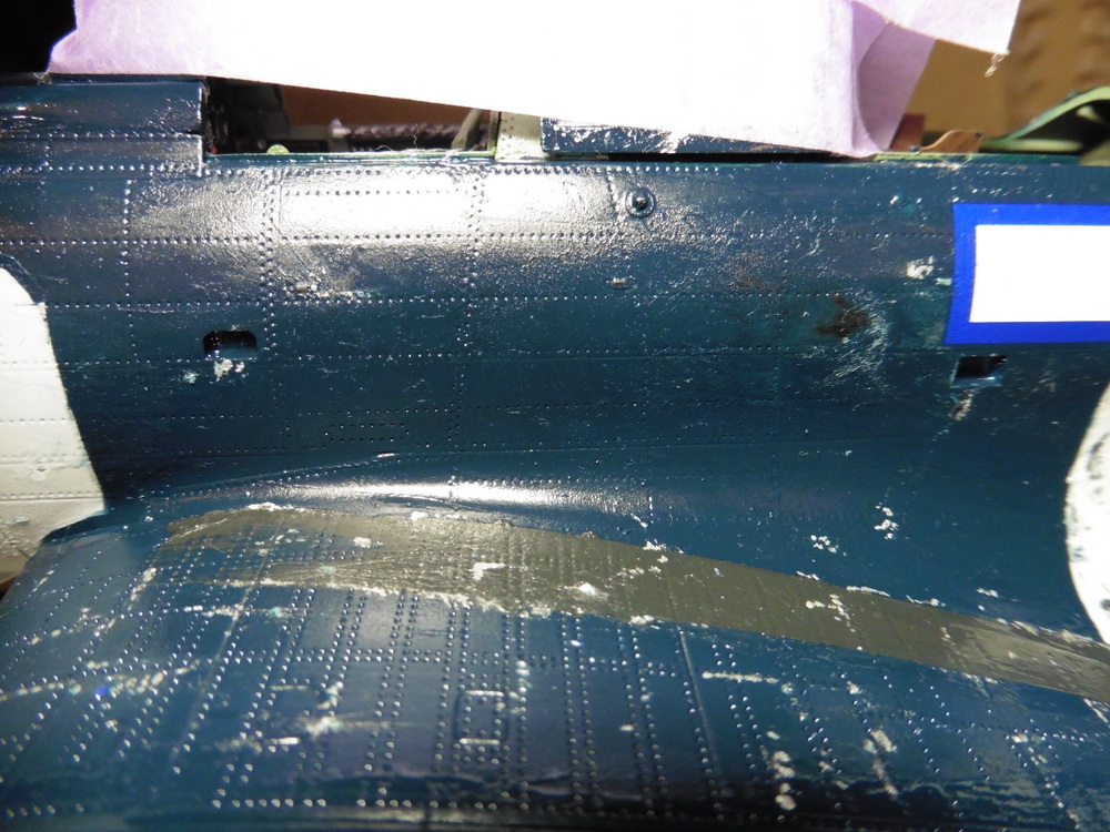

Hi... ich hab gerade Klarlack ( Tamiya X22 ) mit meiner Air aufgesprüht ... 10 min später hätte ich heulen können.
Teilweise hat sich die Unterfarbe verändert ... Durch den Sprühnebel sah es an anderen Stellen ao aus als wenn jemand eine fette Staubschicht auf den Lack gepustet hat .
Hatte sont den Klarlack mit dem Pinsel aufgetragen und nie Probleme gehabt ... jetzt hab ich mir n 70 € teuren Flieger versaut ...

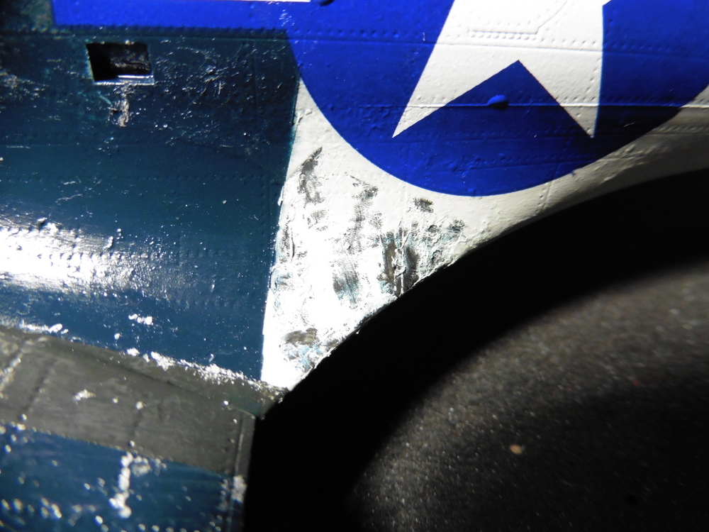

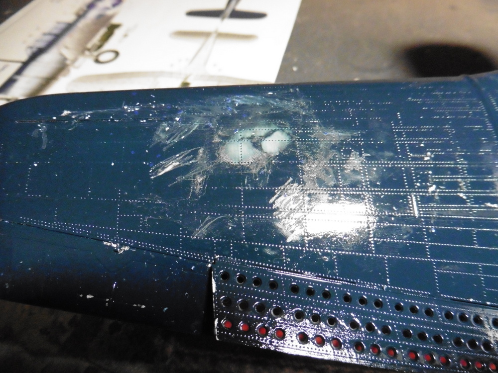

Hi... Du wolltest Bilder ...
Ich habe den Flieger mit Vallejo und Ak Farben gebrusht. Dann wollte ich die Hoheitszeichen auch mit der Air machen ... ging aber nicht gut aus. Also hab ich die Frabe wieder runer geholt und das ganze neu gemacht . Wollte dann mal etwas anderes ausprobieren . Habe Tamiya X22 Klarlack genommen und diesen mit der Air aufgetragen ... das ging aber wirklich nach hinten los ....wiollte dann die Decals aufbringen , die schon sobald sie in die nähe von Essigwasser kamen , sich ablösten . Dann auf die Position Decalsoft gepinselt und das Decal platziert .
Auch nach Einweichen mit Decalsoft kein Verschieben mehr möglich ... und nach vorsichtiger gewallt hat sich das Decal dann auch in 100 einzelteile aufgelöst .
Die an den Seiten haben zwar gehalten aber sitzen 5mm zu hoch... lassen sich aber auch nicht mehr verschieben ...
Ich habe sonst immer einfach handelsüblichen Klarlack Matt aus der Dose ( vom Baumarkt ) ( Acryl) genommen und diesen mit dem Pinsel aufgetragen und nie Probleme gehabt ..... ich werd also bei meiner Bewährten Methode bleiben
