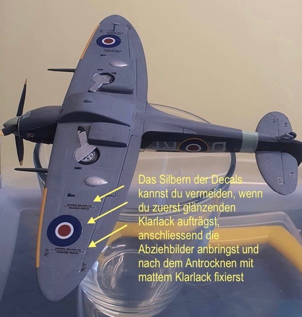

Grüße euch :) bin neu in der Modelbauwelt und hier mein zweites jemals gebautes Model.
Dieses mal hab ich ich mal blauäugig eine Airbrush in die Hand genommen :) Thx an die Ehefrau :)
Ich hoffe es gefällt euch!
Eine Frage hätte ich noch. Ich würde gern die Decals mit Mattlack versiegeln, sollte ich das ganze Flugzeug besprühen?
Ein Tipp war damals, komplett hochglanz danach komplett matt.
Würde mich sehr freuen verschiedene Meinungen zu hören.
LG Jürgen
Hi Jürgen,
nicht schlecht, schaut sehr gut aus :thumbup:
Ich würde einmal komplett matten Klarlack lackieren.
Durch den Klarlack wird die Farbe einen ticken dunkler.
Wenn man da nur partiell lackiert hast du quasi Flecken
auf dem Modell.

Hallo Jürgen
1 2.jpeg (103.29 KiB) 1999 mal betrachtet
PS: Vermeide beim Fotografieren die Mitaufnahme von Umgebungsmüll, das lenkt nur vom Modell ab.

Soll man dann nur die decals mit Glanz zuerst lackieren oder das ganze Flugzeug?
Beiträge: 2422
Has thanked: 10 times
Been thanked: 31 times
Also, hier scheinen die Gedanken irgendwie nicht klar zu sein.
@JAY1988:
1. Flugzeug bemalen.
2. Scheiben abkleben
3. gesamtes Flugzeug mit Glanzklarlack bemalen
4. Decals aufbringen
5. gesamtes Flugzeug mit Mattklarlack bemalen
6. Abklebung der Scheiben wieder entfernen
Ich hoffe, das war jetzt ausreichend verständlich
Bitte immer diese Reihenfolge einhalten
Es werden keine Decals bemalt, bevor sie nicht in der Endposition am Modell aufgebracht und getrocknet sind.

Ok aber da ich sie ja jetzt schon drauf habe, nur matt lack oder ?
Ja nur noch matt.
Das Silbern der Decals bekommst du jetzt nicht mehr weg.

Soll ich das Model nochmal reinigen mit alk bevor ich das matt drauf haufe ?
Wenn da Schleifstaub oder Fettfinger drauf sind ja.
Aber vorsichtig wegen den Decals, die halten eine Reinigung ohne Versiegelung nicht so gut aus.
Bzw. können Schaden nehmen.
Wenn das Modell frei von Staub oder Fettfingern ist nein, dann ist eine Reinigung nicht erforderlich.

Das letzte: sollte ich vor dem airbrushen grundieren ? Habe ich bei dieser Maschine gemacht
Oder unnötig?
Beiträge: 1390
Has thanked: 32 times
Been thanked: 97 times
Jo hey...
beim Grundieren scheiden sich die Geister , Mit der Airbrush ist es eher leichter die Flächen zu besprühen als mit dem Pinsel zu bemalen . Somit braucht es das nicht unbedingt . Möchte man aber Schattierungen mit einbringen hat eine Grundierung ( Schwarz ) auch viele Vorteile .
Weiterhin spielt der Kunststoff eine Rolle. Auf einigen haftet die Farbe nicht so gut oder es sind fettige stellen darauf, auch dann macht eine Grundierung sinn. Desweiteren kommen dann auch Spalten etc eher zum Vorschein , als wenn man fertig lackiert hat und dann noch wieder spachtel darf und wieder neu Lackieren

@ Simitian
Könnte er nicht versuchen, die Decals mit Wasser wieder abzulösen,
diese auf einer Folie deponieren, bevor er sie nach dem Glanzanstrich wieder aufbringt?
:arrow: Damit sie auch wieder kleben bleiben, könnte man dem Ablösewasser etwas Weissleim beigeben.
Hi Wilfred,
ich nehme alles zurück, deine Lösung zu dem Silbern
hatte ich nicht mehr auf der Pfanne, danke für deinen Hinweis diesbezüglich :thumbup:

Ich werde die decals jetzt lassen und bei der matt drüber gehen.
Man muss ja mal probieren.
Habe noch Glanz lack bei den airbrush set dabei das ist verschlossen.
Ist das noch gut ? Könnt ein Jahr alt sein.
Set war gebraucht. Aber ist unbenutzt.
Mein nächstes Projekt wird eine junkers.
Vorgehen:
Bauen
Spachteln
Schleifen
Grundieren
Lackieren
Glanz
Decals
Matt
Fertig - >richtig? Hehe
