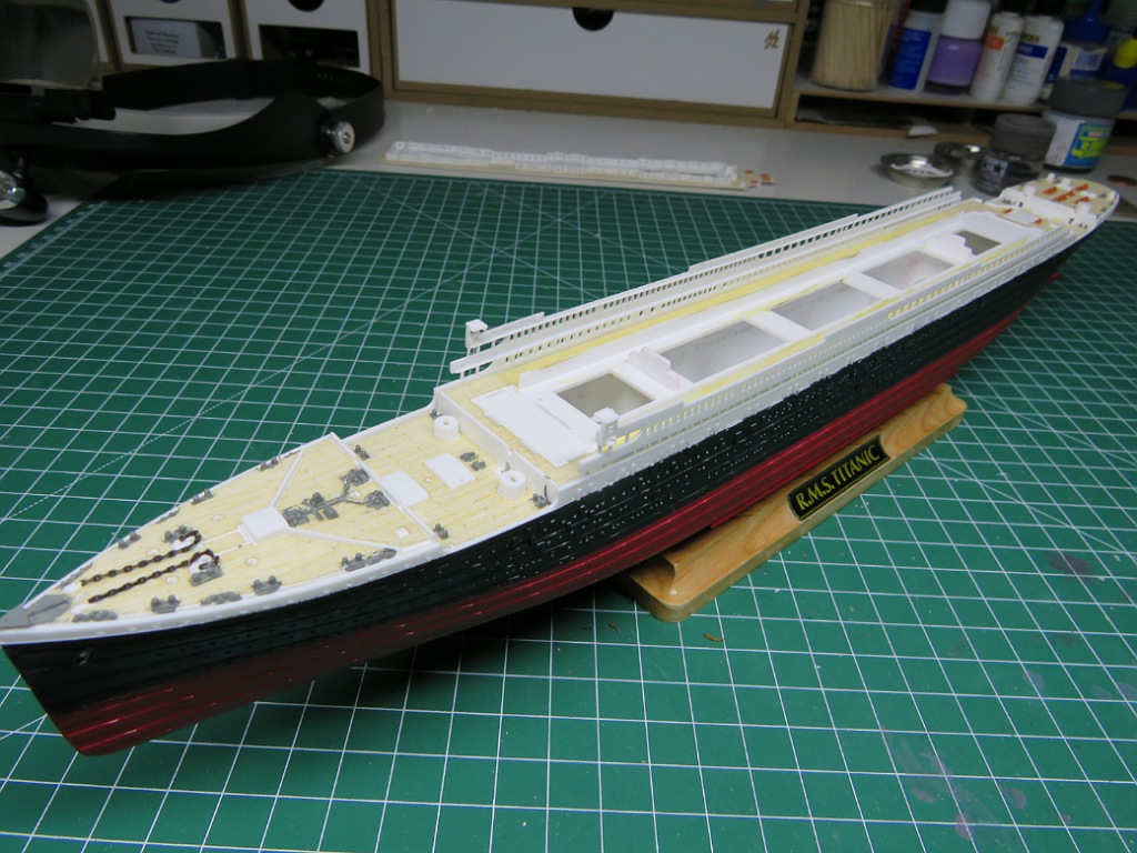

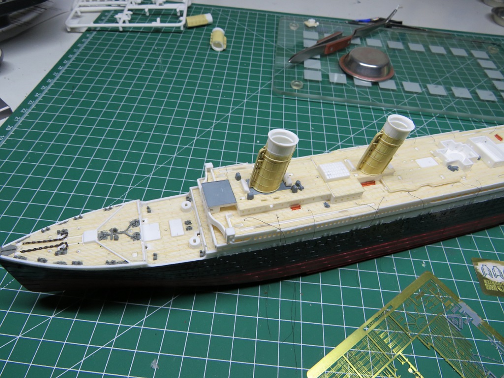

Der Rumpf ist lackiert, das Hauptdeck eingesetzt:
Als nächstes werden die Kleinteile auf das Hauptdeck gesetzt, dann kommt das nächste Deck dran.

Hi Dimo,
sieht richtig gut aus und gefällt mir außerordentlich. Einfach Klasse
Bin gespannt auf das Endergebnis und warte auf die Indienststellung.

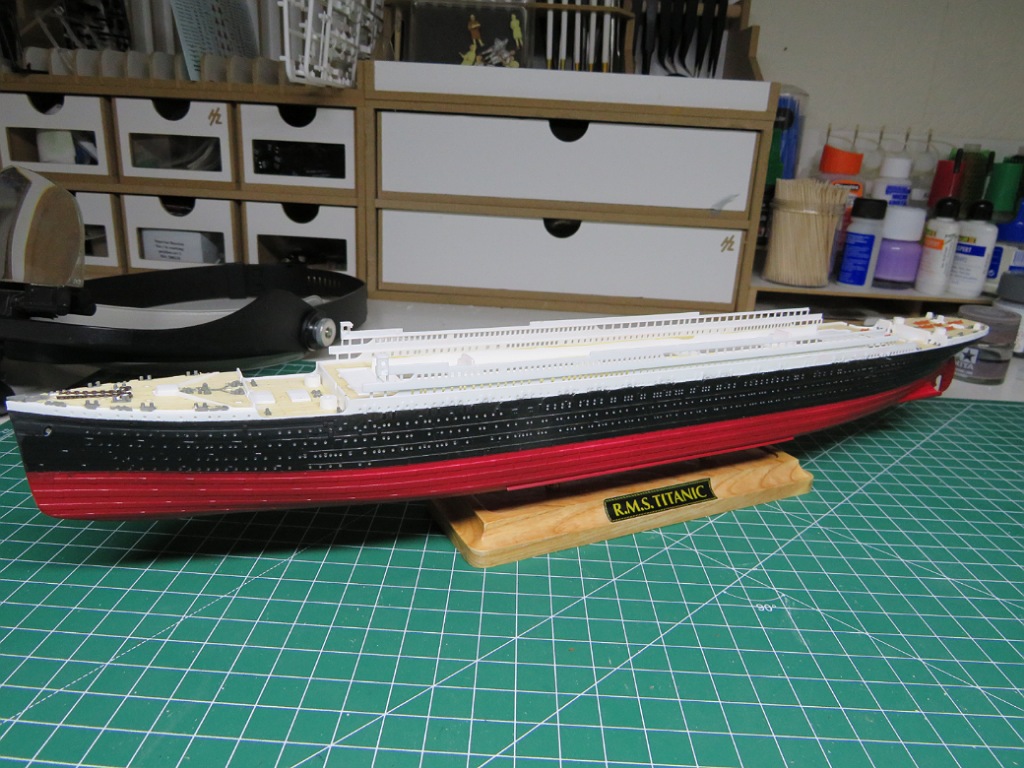

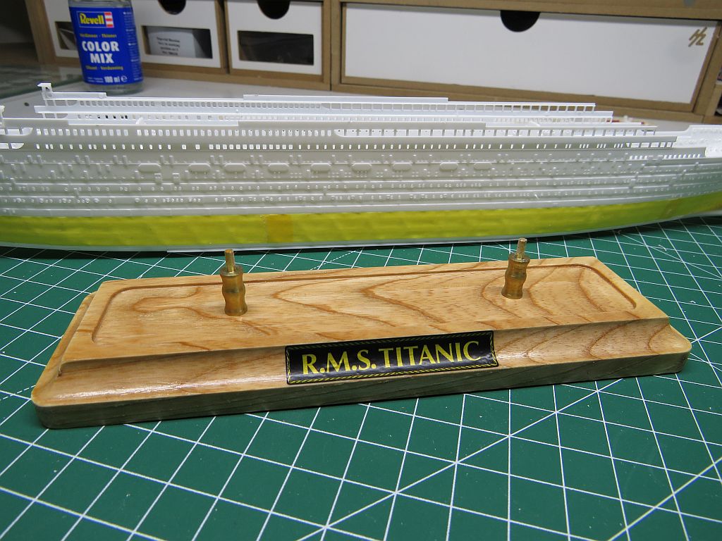

Hallo Dieter,
freut mich dass es dir bisher gefällt. Der Revell-Bausatz ist aber auch wirklich klasse, sehr passgenau und sauber gespritzt

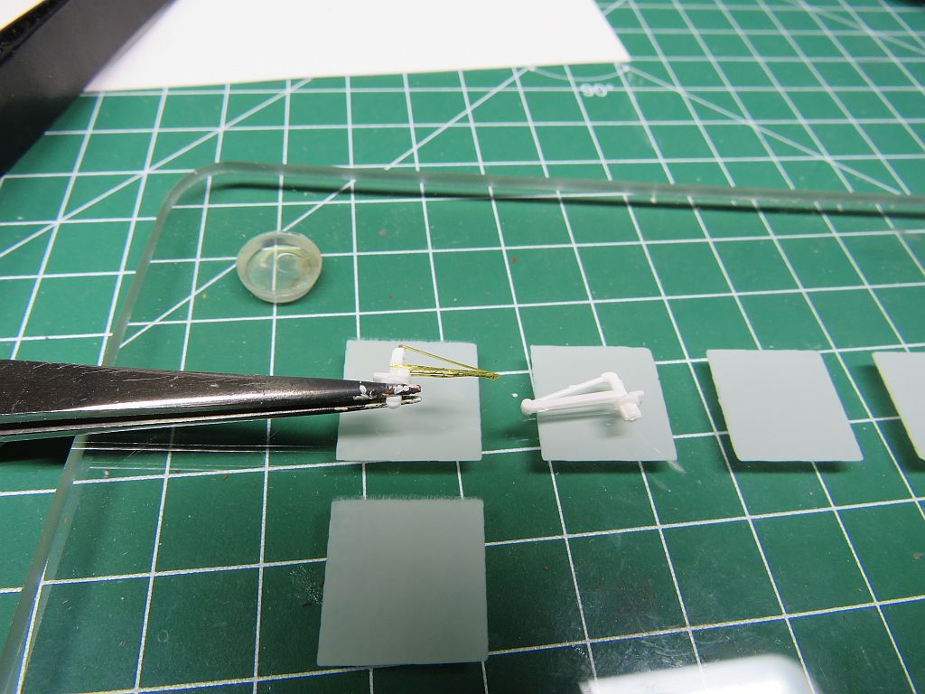

Übrigens: Den Holzsockel habe ich mir mal in verschiedenen Größen über Ebay gekauft; macht irgendwie mehr her als das beiliegende Plastikding: Zur Zeit bin ich dabei, die Kräne mit Ätzteilen aufzuwerten (rechts das Original, links mit Ätzteilen "verfeinert"): Die Ätzteile sind eigentlich für den Academy-Bausatz gedacht, so dass die Bauteile entsprechend dessen Anleitung beschrieben sind. So muss ich halt beide Anleitungen zu Rate ziehen, um das richtige Revell-Teil zu identifizieren. Aber was soll`s, ist ja nicht wirklich schlimm und Zeit hab` ich ja auch, so als Ruheständler

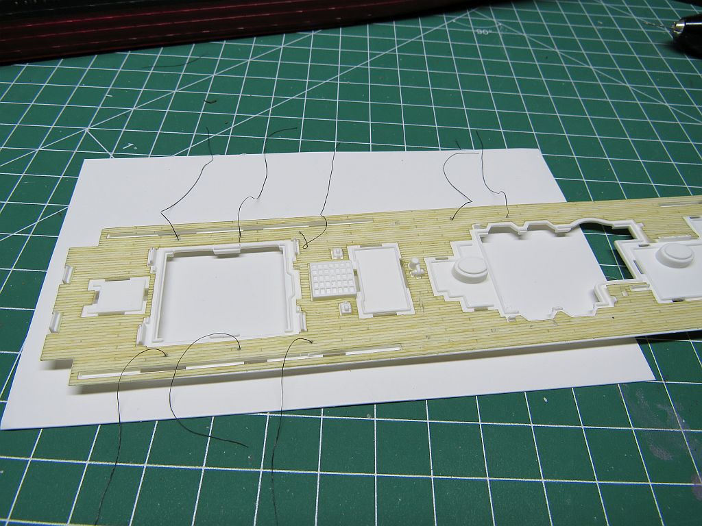

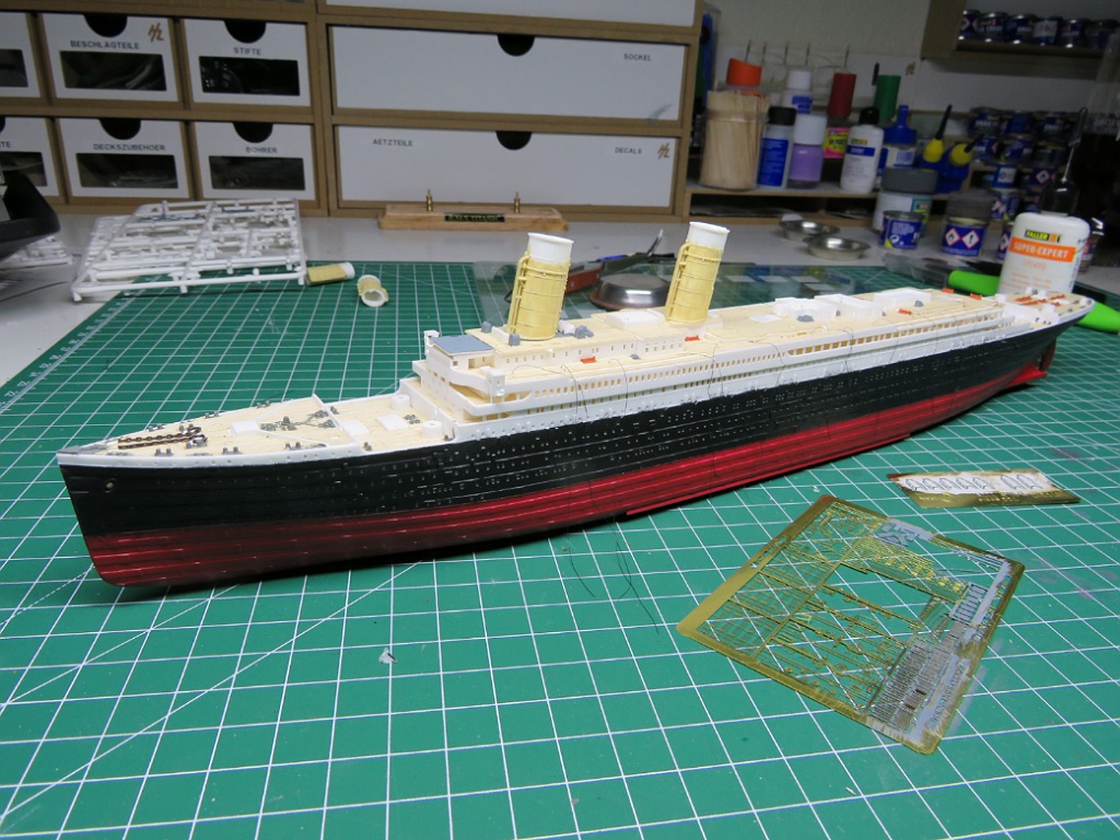

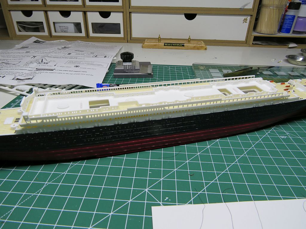

So, ein weiteres Deck ist eingepaßt:
Bevor das obere Deck eingebaut werden kann, muss ich noch die Abspannleinen für die Schornsteine anbringen. Hierzu müssen Löcher gebohrt und Fäden durchgezogen werden, eine fürchterliche Fummelarbeit:
Ich benutze hierzu den superelastischen Faden von Uschi van der Rosten ; den kann man sehr schön straff spannnen, ohne das ein großartiger Zug auf die Bauteile ausgeübt wird. Den benutze ich für alle Takelarbeiten im 700er Maßstab.
Nachteil ist nur, dass ich bei dieser Arbeit (ebenso wie bei den Ätzteilen) mit Brillenlupe arbeiten muß. Das halte ich max. 45 Minuten aus, dann muß ich wegen Kopfschmerzen Pause machen. Man wird halt nicht jünger

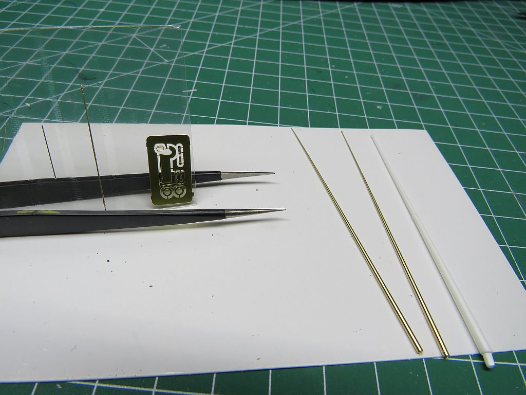

Bei Kleinteilen komme ich auch ohne starke Lupenbrille nicht mehr aus. Aber was soll`s, ist halt nicht zu ändern
Hier mal noch der Ersatz für die Masten, Fahnenstangen und Ausguck: Rechts ein Mast aus dem Bausatz, links die Messingteile; sieht doch schon ganz anders aus. Beim Bausatzteil wäre der Mast am Fuß ca. 1,50 m im Durchmesser, beim Messingteil etwa 0,70 m; scheint mir die realistischere Variante zu sein. Gerade bei den filigranen Masten ist Uschis Gummifaden sehr von Vorteil, da wie gesagt kaum Zug und somit keine Verformung stattfindet.
Gerade kämpfe ich mit dem Oberdeck. Irgendwie scheint es nicht so ganz zu passen, so daß ich es Stück für Stück mittels Zwingen einkleben muß. Kriege ich aber auch noch hin

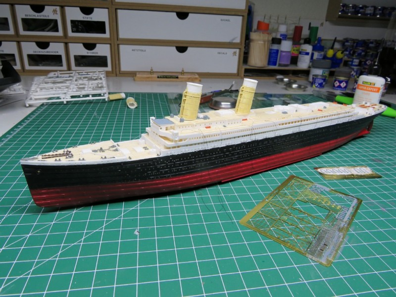

Zwar musste ich das Oberdeck mit Gewalt einpressen, hat aber funktioniert:
Das Deck mit den Schornsteinen ist nur aufgelegt, um die Passung und die Lage der Schornstein-Spannleinen zu prüfen:

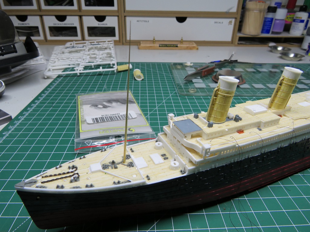

Hier mal mit einem eingesetzten Messingmast:
Leider sind keine Ätzteil-Wanten für die Masten vorhanden und die Plastikwanten sind einfach zu dick. Deshalb habe ich die Ätzteil-Relings von Tom's Modelworks bestellt; da sind auch passende Eanten dabei.
